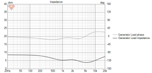

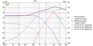

15 страниц , круто! Ну лучше глазами увидеть, что слушать будешь.:)
Чувствительность на глаз поставил, 90, 89, 85 дб. Поправите, внесу в прогу.
Полярность средника забыл, поправил.

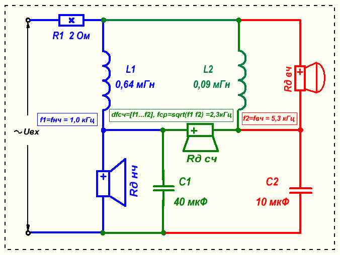

Чтобы повторить проект, надо иметь эти Ямахи. У многих участников этого сайта они есть? Прошу откликнуться. И тишина...
Не хочется вспоминать пословицу "простота хуже воровства". Думаю, это именно тот случай когда якобы простота последовательного фильтра НЕ оправдана.
Работа проделана большая и красиво оформлена, но боюсь, что ей грош цена. Почему? Потому что она ЧИСТО ТЕОРЕТИЧЕСКАЯ, это сферический конь в вакууме, торжество симулятора над здравым смыслом.
В симулятор закладываются заранее фальшивые модели, и на выходе получаются фильтры для несуществующих динамиков.
Я не видел ни одного ПРАКТИЧЕСКОГО ЗАМЕРА.
По моему скромному опыту, я знаю что все подобные наукообразные расчеты - бла-бла-бла.
Читал я материалы Нивага на сайте 35АС. Ситуация та же - утверждения без доказательств (доказательства - измерения). Но в 35АС динамики совершенно другие.
Динамики СПЕЦИАЛЬНО СОЗДАВАЛИСЬ с нуля как комплект для колонок, динамики подогнаны друг к другу. Это ЧРЕЗВЫЧАЙНО ВАЖНО.
В Ямахе мы имеем совершенно другую картину - динамики не подогнаны, а КОНФЛИКТУЮТ друг с другом, звучат в одном диапазоне частот.
Поэтому последовательные фильтры здесь непригодны. Да, можно их сделать и восторгаться, как восторгается мать своим кривым и косым дитём - он для неё первый красавец на Свете.

добавка резистора последовательно с басовиком - это впечатляет. Как и авторская рекомендация
Оказывается это из-за того, что провал импеданса фильтра такой, что усилитель может его ниасилить.
Заодно и бас бубнёж добавим.

1. «Работа проделана большая и красиво оформлена, но боюсь, что ей грош цена. Почему? Потому что она ЧИСТО ТЕОРЕТИЧЕСКАЯ, это сферический конь в вакууме, торжество симулятора над здравым смыслом…».
Тогда долой математику, теоретическую физику и прочие «теоретические» науки. Да здравствует ползучий эмпиризм микрофона, несмотря на то, что на дворе век бурного прогресса вычислительной техники и моделирования всего и вся. А вот Марков Николай , в отличие от Вашего «здравого смысла» в сообщении #302 (на 11странице) отнюдь не гнушается сверить и сравнить результаты микрофонных измерений с результатами моделирования фильтра даже на такой во многом несовершенной системе моделирования.
2. «В Ямахе мы имеем совершенно другую картину - динамики не подогнаны, а КОНФЛИКТУЮТ друг с другом, звучат в одном диапазоне частот. Поэтому последовательные фильтры здесь непригодны…»
Однако, на самом деле, СЧ динамик перекрывает свой типичный рабочий диапазон от 0,8…1 кГц до 5…6 кГц с резонансной частотой ~0,8 кГц, ВЧ динамик с резонансной частотой ~2,8 кГц похож на все ВЧ динамики при весьма ровной АЧХ до 18,5 кГц, а НЧ динамик с падением АЧХ всего лишь на 3 дб от 100 Гц до 1…2 кГц и дальнейшим завалом АЧХ к 10 кГц. И с какого это перепугу они после этого звучат «в одном диапазоне частот» и не подобраны в один комплект?
Кстати, разница по максимальным уровням звучания между всеми динамиками не превышает 2…3 дБ. (по данным видео-ролика Дениса Сыскова,"Вскрытие АС Yamaha NS-6490", 03.04.2021г,
https://yandex.ru/video/preview/?text=Видео%20по%20ns-6490&path=wizard&parent-reqid=1619783434789760-1094532104683117975300187-production-app-host-man-web-yp-169&wiz_type=vital&filmId=16702079446654014462 )
Именно последовательные (классические, см. https://cxem.net/sound/dinamics/dinamic116.php) фильтры и хороши в смежных областях совместного звучания соседних по частоте динамиков благодаря сохранению прямого подсоединения последовательной цепи катушек всех трёх динамиков к входному сигналу для возможности использования принципа "самоуравновешивания" напряжений на катушках динамиков входному напряжению от УМЗЧ по принципу частотно-зависимого делителя входного сигнала от УМЗЧ.
3. «Я попробовал последовательные фильтры на своей 3-х полоске сделанной с нуля и даже получил хороший результат (в основном благодаря другим приёмам).
Но при настройке столкнулся с ощущением, что у меня руки связаны - настраивать очень трудно.»
А вы попробуйте «фазовый метод» проектирования последовательного фильтра с перебором значений коэффициента демпфирования (Кд) для LC контуров.
Мне удалось за счёт одного лишь моделирования фильтра (при Кд опт 1, 2 = ~0,5) добиться "теоретически" и реально явно ощутимое на слух синфазное звучание всех динамиков АС.
А вот при применении штатного фильтра АС при прослушивании прямо напротив одной колонки с малого расстояния это звучание было явно противофазным, как бы искристым и псевдо-стереофоническим (влетающим в уши не из колонки, а идущим как бы параллельно передней панели АС) со сплошной пеленой малых нелинейных искажений из-за противофазно звучащих динамиков.
Отмечу, что Нивага не применял управление степенью демпфирования LC фильтров (что видно по номинальным значениям L0 и C0 его фильтров) и как он при этом добивался синфазного звучания АС мне неведомо. Кстати, существенное влияние трёх крайних значений Кд (0,5 1 и 2 ) на АФЧХ LC фильтров графически показано в обсуждении (форуме) статьи.
Кстати, тут посомневались в резонансной частоте НЧ фильтра в 1 кГц (Lнч=0,64mH и Снч=40mF). Так эти параметры соответствуют значению Kд=0,5, а вот если брать ИСХОДНЫЕ значения (при Кд=1), то они составят (L0нч=1,28mH и С0нч=20mF). Поэтому теперь можно не сомневаться.
Кстати, интегральный подход к звучанию АС при проектировании последовательного фильтра (а не отдельный к каждому из динамиков) полностью себя оправдал на примере предложенного фильтра для АС NS-6490 (см. https://cxem.net/sound/dinamics/dinamic117.php), который сразу заработал просто безупречно и не вызывает никаких желаний что-либо дорабатывать. Поэтому мне вообще непонятны разговоры о недостатках в работе какого-либо динамка в данной АС с этим последовательным фильтром. Просто наслаждаешься отличной локализацией звуковых образов и слушаешь музыку часами без утомления и замечаний к качеству звука.
Возможно, мне невероятно повезло( с учётом всего вышесказанного от KSV), но мне кажется это тот случай когда теория полностью подтвердилась практической реализацией задуманного.
4. «P.S. Увидев эту схему, я грязно выругался добавка резистора последовательно с басовиком - это впечатляет. Как и авторская рекомендация настоятельно рекомендуется устанавливать выравнивающий резистор R1 величиной хотя бы минимум в ~ 2 Ома, а ещё лучше 4…5 Ом.
Оказывается это из-за того, что провал импеданса фильтра такой, что усилитель может его не осилить. Заодно и бас бубнёж добавим.»
Уважаемый KSV, поберегите от истощения ваш фонтан адреналина для более подходящих ситуаций, например, когда молотком да по слабому месту.
Да и не ставьте Вы этот злосчастный 2 Омный выравнивающий резистор! Звучание АС от удаления резистора ТОЛЬКО ВЫИГРАЕТ и станет более динамичным и сочным. Не стоила Ваша ругань и выеденного яйца.
А бубнежа-то, к вашему сожалению, вовсе и не заметно.
Резистор был рекомендован только из-за того, чтобы любители пощекотать свои уши уровнем звукового порога не вопили о том, что сгорел их любимый УМЗЧ, который был не рассчитан на длительную нагрузку в 3-4 ома на средних частотах. Предупреждён. Значит вооружён.
Кстати, применение этого резистора позволяет дополнительно снизить уровень искажений на ВЧ в большинстве УМЗЧ.
P.S. Уважаемый Алекс1961, смело собирайте этот фильтр, не пожалеете...
А остальным Фомам «неверующим» желаю внимательного прочтения «фазовой» методики разработки последовательного фильтра. У меня может появиться и резервный козырь в рукаве – видео-файл работы АС с таким фильтром. Однако сначала должен услышать хотя бы ОДНО мнение, собравшего этот фильтр. Поживем. Возможно и услышим…
Я на вашей стороне (правда я здесь не Гуру-эксперт и мое мнение не особо ценится...). Не могу давать технические заключения т.к. не владею знаниями для таких глубоких оценок. Но ваш труд и расчеты думаю достойны внимания. И потом - слушаю я своими ушами (и слушаю музыку а не графики кем-то измеренные).
А на некоторых умников не обращайте внимания - их сейчас столько развелось (и в политике и в медицине) что хоть пруд пруди...
Главное - чтобы звучание нравилось конечному слушателю... А потом и графики можно смотреть...
Георгий , не волнуйтесь, всё нормально, пусть Алекс собирает этот фильтр, пусть попробует как он звучит на слух, какое восприятие. Ну что вы прово развели такую полемику? Пусть человек соберет фильтр и поделится впечатлениями от прослушивания. Давайте дождемся результата, мне самому просто интересно, но я не могу возиться опять акустикой , снимать и устанавливать динамики, я просто уже не могу чтоб затем не снять АЧХ, а это надо будет сделать. Я сам не думал , что это так утомительно настраивать, тем более для меня.
Алекс, соберите в конце концов этот фильтр, одни разговоры только. Я сам не гуру в данной области, сам хотел изначально собирать этот фильтр, но видео ролик на Ютубе подкупал своей наглядной информацией и приведенными АЧХ. Схему по которой был собран фильтр с Ютуба меня заинтересовала, разобрался с ней, номиналы катушек узнал в интернет магазине, который предлагал эти наборы. Предложил Николаю Маркову посмотреть и дать оценку данного фильтра, возникли вопросы по данной схеме. Затем все и началось, программа , микрофон, калибровка данного микрофона, изучение программы, АЧХ каждого динамика отдельно, файлы коррекции, труд был колоссальный и утомительный, если учесть, что до этого я понятия не имел об этом. Больше месяца ушло только на настройку и подготовку. Да в молодости собирал усилители с журнала Радио, паял, ремонтировал, но ни каких колонок я не собирал, микрофона настраивать не имел, потом лет тридцать вообще этим не занимался.
ВЫ же сами развели эту полемику вокруг фильтра, почитайте внимательно переписку. Труд и расчеты Георгия заслуживают уважения, ни кто не отрицает, на форуме высказывают свою техническую точку зрения исходя из практического опыта и знаний. Плохо или хорошо он фильтр сделал мы не знаем, нет факта, а факт как не прискорбно, это АЧХ и с этим ни чего не поделаешь.
Хватит уже говорить, соберите фильтр Георгия и выскажите своё мнение о звучании данной акустики с этим фильтром.

Ответ Georgi на избранные мысли KSV (идут курсивом) :
Георгий! При всём моём уважении, вы несёте чушь. Типичная демагогия когда один из оппонентов опровергает не другого, а то что сам ему приписывает. Уж извините меня за прямоту.
При чём здесь ТОЧНЫЕ науки? Акустика - сплошная эмпирика. Думаю, вы знакомы с трудами Э. Виноградовой. Возьмём самые Неэмпиричные динамики, которые можно расчитать (почти). Есть для "научности" у неё восьмиэтажные формулы. И толку от них? ТОЛЬКО посмотреть качественно, но не количественно как вияет какая-нибудь упругость или присоединённая масса? Измерить их нереально, особенно нам. Таких параметров - куча. Неизвестен или неточен всего один - вся формула только для красоты. В результате она в книге советует пользоваться... грубыми и примитивными эмпирическими диаграммами, а добротность ящика ВСЕГДА считать =7.
Даже неточные измерения дадут больше полезной информации, чем все эти хвормулы.
Вот Бокарёв (извините меня) считает ОСНОВНЫЕ параметры В УМЕ, очень грубо, по примитивным формулам, но на основе измерений, а не теоретических многоэтажных хвормул, и этого хватает!
Не хочу продолжать - надо писать слишком много.
Где-то я уже слышал. Наверное, по ТВ в показушных болталках (talk-show)...
А вот Марков Николай , в отличие от Вашего «здравого смысла» в не гнушается сверить и сравнить результаты
Правильно делает. И когда результаты не совпадают, кому он оказывает предпочтение - здравому смыслу и измерениям или хвормулам?
ПосмотрИте АЧХ динамиков. И не передёргивайте то что я писал. Для 35АС разрабатывался с нуля и саециально КОМПЛЕКТ динамиков, которые должны дополнять друг друга. Это должно было решить ряд проблем (получилось не совсем удачно), а здесь собрали, как Колобка с сусеков, и "я тебя слепила из того что было". Здесь напрашивается или двухполоска или замена части динамиков. Не один я это заметил.
Знаете, я с большой осторожностью отношусь к ВИДЕО с Ю-Тупа. Доверие минимальное.
А когда стал читать и увидел ряд грубейших ошибок дилетанта, доверие обнулилось.
Не надо передёргивать и называть их классическими. Они как раз НЕ классические. Читал я и то что по ссылке, и многое другое, а главное - Я ДЕЛАЛ и имею кое-какой опыт, поэтому знаю что пишу.
Для последовательных фильтров нужны подходящие друг к другу РОВНЫЕ по АЧХ динамики и много чего еще. Тогда можно использовать их достоинства.
Повтояю, они есть и Я их использовал в сделанной и работающей по сей день трёхполоске. Но я столкнулся с неочевидными сложностями и много раз об этом ПИСАЛ. Фильтры не для новичков (если только они не копируют).
Кстати, Нивага делал свои фильтры для специально разработанного комплекта динамиков (все видели сайт 35АС-018).
Да, всё само собой, автоматом. В теории. На ПРАКТИКЕ частенько не так. Динамики могут не понять замысла маршала. Повторяю сотый раз - возможности по созданию параллельных фильтров выше, очередной раз я убедился в этом вчера на простой двухполоске. И пришлось, вынуждено, для НЧ-СЧ динамика делать фильтр 2 порядка, для ВЧ- 3 порядка. Последовательные фильтры тут пролетают, как фанера над Парижем.
Честно говоря, не вижу смысла писать трактаты по очевидным вопросам. Кому нравится - может делать, но надо делать честных измерений - они могут разочаровать.
Уважаемый KSV, в процессе дискуссии Вы как-то не заметили, что предложенная методика проектирования последовательного фильтра вообще не использует НИ ОДНОЙ ФОРМУЛЫ (разве что перерасчёт новых значений компонентов колебательного фильтра под очередное варьируемое значение коэффициента демпфирования фильтра по вполне очевидной формуле, сохраняющей его требуемую резонансную частоту).
Так, что все замечания по несовершенству теории расчёта параметров фильтра для АС не по адресу, поскольку моя методика их вообще никак не использует.
Фазовая методика опирается как раз на данные вполне реальных микрофонных измерений АЧХ динамиков в заданном корпусе АС, но без всяких фильтров. В итоге, большинство точно неизвестных звуковой науке проблем, как, например, присоединённая масса воздуха и т.п., автоматически попадают в полученные измерениями АЧХ динамиков.
А поскольку предлагаемый классический вариант последовательного фильтра 1 и 2 порядка относится к минимально-фазовому, т.е. со сдвигом по фазе не более 360 град по всём рабочем диапазоне АС., то, как известно из теории, это обеспечивает однозначную связь измеренных АЧХ динамиков с их ФЧХ . Поэтому вполне достаточно хорошо измерить АЧХ динамиков без измерения их ФЧХ. Так что я тут полностью на стороне измерителей.
А вот дальше наши дороги резко расходятся, поскольку для расчёта оптимальных параметров последовательного фильтра на базе полученных АЧХ динамиков (точнее их упрощенных моделей, снятых без фильтров, и выбранной для реализации схемы последовательного фильтр) используется симулятор схем, который запросто справляется с такой вполне простой задачей как расчёт комплексных импедансов, частотных характеристик и переходных процессов. А к теоретическим формулам расчёта комплексных характеристик у вас, надеюсь, особых претензий нет.
А по поводу применения вычислительной техники «только в показушных болталках» вы полностью неправы. Основная часть всех современных научных исследований и технических отчётов, в т.ч. и в области звуковой техники, не обходится без моделирования. Читал, например, про использование программы для оптимизации формы наконечника магнитопровода в динамиках для повышения линейности смещения катушки динамика.
Фраза "я тебя слепила из того что было" пусть останется на вашей совести, поскольку инженеры Ямахи в конце 20 века вполне достойно выполняли свою работу. Надо еще потрудиться найти такие динамики с искажениями не более 0,5% (НЧ), 0,2% (CЧ) и 0,1% (ВЧ). Сравните их с характеристиками «специально подобранных» динамиков для 35АС. На качестве работы АС NS-6490 плохо отразился лишь неудачный, вызванный маркетинговой экономией средств, фильтр, действительно собранный из дешёвеньких конденсаторов (того что было). Но в те времена такие фильтры в 3-полосных АС были популярны и в Европе.
«А когда стал читать и увидел ряд грубейших ошибок дилетанта, доверие обнулилось». А вот у меня доверие, как правило, не обнуляется и пытаюсь уловить рациональное зерно, если оно, конечно, присутствует. Не ошибается (и не сомневается в своей правоте) только тот, кто уже ничего не делает и не учится новому.
Да я и сам в видео-ролике у Дениса заметил ошибку при измерении уровня излучения вибраций корпуса АС, когда он сложил вместе две закрытые АС передними панелями друг к другу через звукоизолирующую прокладку (во втором корпусе динамика не было) для того, чтобы убрать из измерений переднее звуковое давление динамика, и стал измерять уровень звучания якобы одного звучащего корпуса, забыв о том, что при этом также излучает и второй корпус. От переднего излучения. О поправке в итоговые измерения с учётом вибраций не только первого, но и второго пассивного корпуса Денис нечего не сказал, хотя, возможно и учёл (и тогда я не прав).
Однако, его измерения характеристик АС NS-6490 были мне полезны, как и измерения М.Мищенко, не понимавшего тогда причину скачков в фазовой характеристике на 360 град.
Ну и что после этого. Люди умнеют и постепенно набираются опыта. Дорогу осилит идущий. Вот вам пример Олега, освоившего измерения. Или тут есть те, кто считает себя полностью правым и безошибочным. Настоящие научные умы к концу своей жизни часто считали, что они ничего не понимают в науке, изучению которой посвятили всю жизнь.
«Последовательные фильтры тут пролетают, как фанера над Парижем»... Не зарекайтесь... Вы же не применяли фазовый подход, а утверждаете, несмотря на моё сообщение об отличной работе разработанного последовательного фильтра на примере АС, "собранной из того, что было". Засомневались бы, что ли...
Однако мне с этими некомплектными динамиками данной АС, видимо по вашей логике, «страшно» повезло (а, скорее всего, за счёт реализации звучания динамиков, близкому к синфазному) и поэтому слушать прекрасную запись великолепного голоса Ива Монтана или Эдит Пиаф (когда это было...) просто одно удовольствие. Удивительное качество записи их голосов для 50-60 гг XX века. Оно на порядок лучше некоторых отечественных записей того же времени. Поэтому очень обидно за наших хороших советских певцов и ВИА из-за невысокого качества их фонограмм.
А ведь умели уже за границей в те далёкие годы записывать музыку (без опасного приближения к максимальному допустимому уровню записи), которая даже сейчас прекрасно звучит без заметных на слух искажений и является образцом качественной записи. Среди отечественных советских эстрадных записей отмечу, например, отличное сбалансированное качество записей песен Э. Горовца. Сложно найти качественные записи советских времен. Попадаются они в интернете, как изумрудные зёрна, только изредка.
На этом приятном завершении разрешите откланяться и пожелать всем Вам удачи, здоровья и мудрости.
