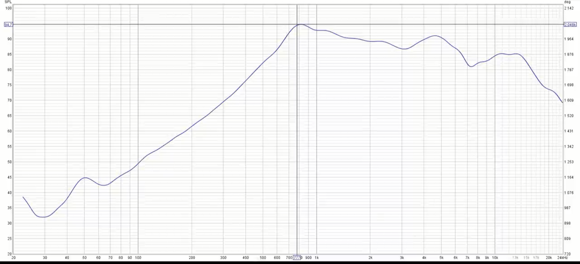

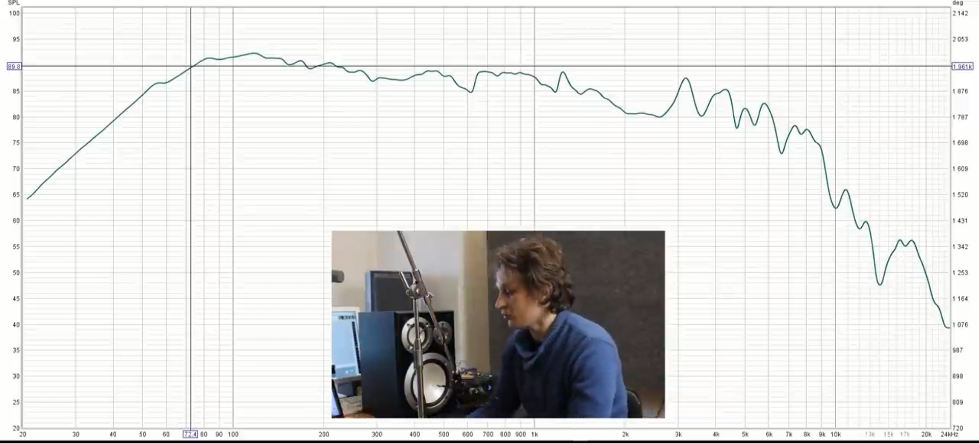

Денис Азвука измерял динамики отдельно, но в корпусе.
Примерно ясно,зачем сделана трехполоска, если можно было вполне обойтись двумя.Басовик вполне может добежать до полутора-двух килогерц,вежливо обвалившись на верхнем крае.Но подхватить его данная пищалка не в состоянии в силу канареечного размера, а применить нормальный дюймовый твитер мешали соображения экономии.Поэтому дотянулиь средником тыщ до пяти.И все бы ничего,кабы не эта самая клятая экономия,уже на фильтрах.В результате имеем то, что имеем,позорную свалку при неплохом исходном наборе динамиков

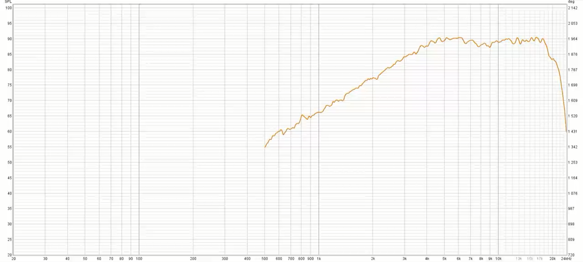

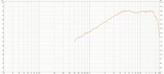

Получается, что может, хоть и кривовато, но пищалка не так плоха, а вот и средник.
Человек измерял вообще впритык, все три динамика. Следовательно, АЧХ достоверны эдак до 500 Гц - НЧ, до 1кГц - СЧ, до 2кГц - ВЧ... ((
И получилось вовсе не похоже на картинку от Кузнечика, снятую с более-менее нормального расстояния.

Азвука полную с метра снимал. Там в нижней лес комнаты, а по отдельности не то что в притык, но с 10 см точно.

Можно до синевы повторять.что басовик смотрим в упор и на дистанции полметра-метр, с целью увидеть поведение на нижнем срезе и верхнем. Средник и пишалу смотрим на оси с полуметра-метра , по оси и вне оси 30-40 град, оценить направленность. Только не доходит, а доходит- не задерживается, как вода у утки в .....
Одинаково бестолковы снятые ачх все динамиков в упор или на дистанции более метра.

Там средник серет горбами и ямами наверху, необавленными ничем .А пищалка ровная.

НЧ Ямахи НЕ работает до 5...7 кГц ни разу. Измерения с 2...5 см из инета не смотрите. Они отражают отдачу ТОЛЬКО ЦЕНТРАЛЬНОЙ ЧАСТИ ДИФФУЗОРА, и то искажённо. Реально низ работает до 1,5 кГц, на 3 и 4 кГц его зверски колбасит (там же будут излишние искажения), выше уровня нет и не будет. Таким образом, можно делать двухполоску, но с разделом не выше 2 кГц. Нужна ВЧ с резонансной частотой 500...700 Гц.
