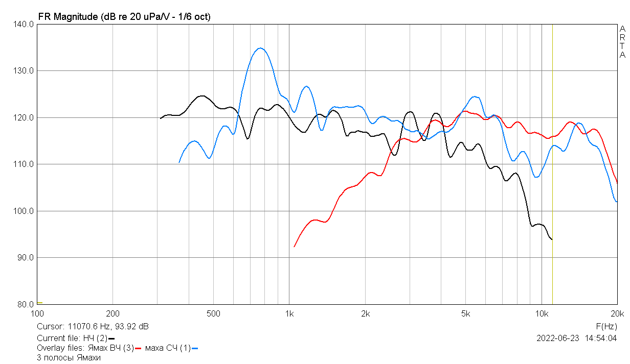

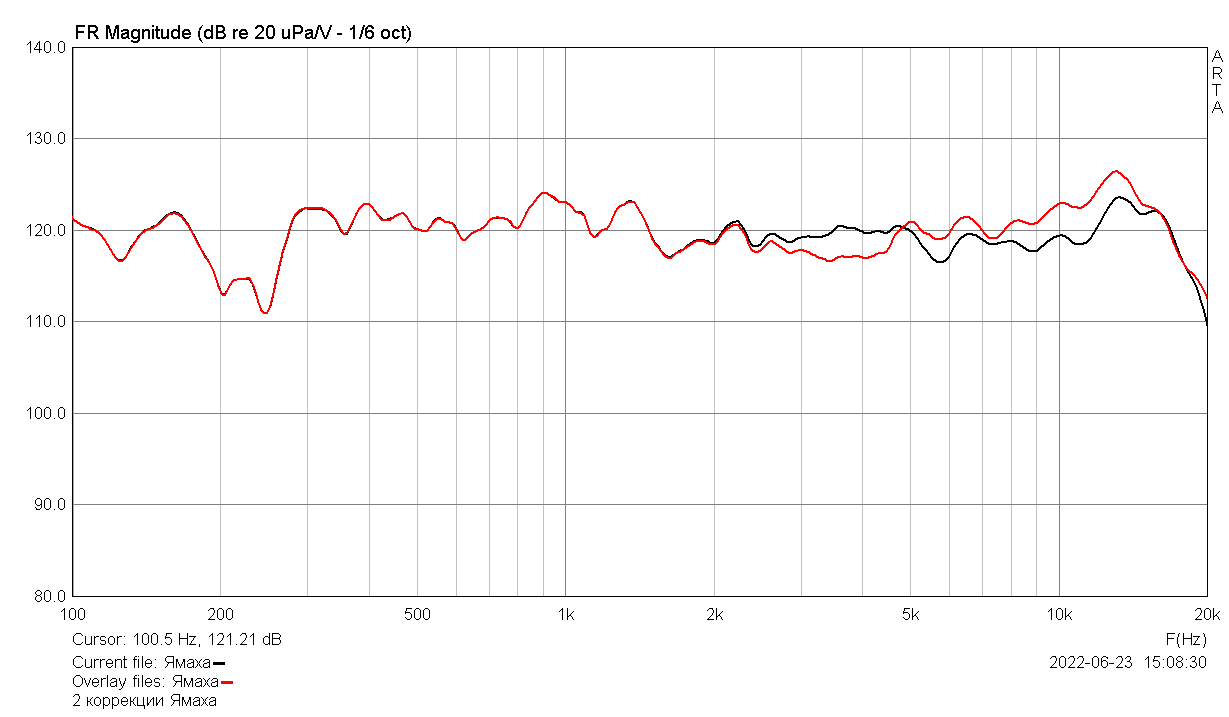

Три полосы Ямахи с последним файлом коррекции в сравнении с тремя полосами со стоковыми конденсаторами от Кузнечика
Сравнение финальной АЧХ Ямахи со старым файлом (с которым и сводилась АЧХ, чёрная кривая) и последней версией файла коррекции (красная). Окно 60 мс.

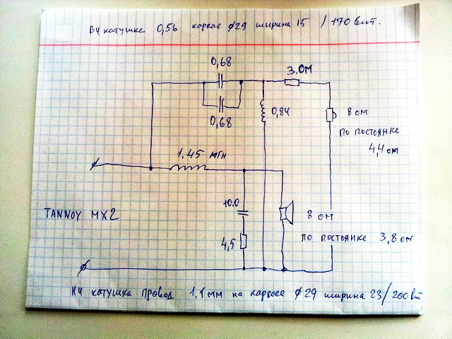

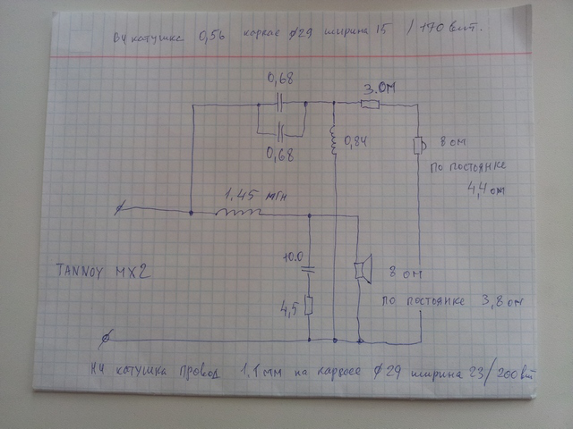

Позже дам ссылочку на сайт Маркана с доработкой моих Танноев Меркури М2, они 8 омные, а твои 4-омные, принцип доработки тот же и уже могу сказать,что аыкинуть, что домотать, что уменьшить, а где резючок впаять, гасилочку.Там на вечер возни неспешной с заметным успехом.
Убил конденсатор на 100 пикофарад параллельно пищале.Редкостный бред.
Оно?
В доработке Меркюри МХ2 в финальной схеме человек что-то интересное нарисовал:
Конденсаторы по ВЧ явно другие. Может ли быть активное сопротивление меньше 4 Ом при заявленных номинальных 8?
На приведенную вами схему в ум приходит нечто латинское типа "Человекус отсебятинус эст".В вольном переводе- что ни советуй, нарехерачат по- своему.
Если это исходная схема фильтров , то она ждет доработки.А если финальная, то с ней не ко мне.
Схема из Вашей темы "Доработка полочников Танной Меркюри М2" с сайта MARKANaudio по ссылке выше. Понимаю, что Вы не можете помнить всё что делали десятки лет назад. Владелец колонок так изменил Вашу схему и ему безумно понравилось.
Я без комментариев просто улучшил качество рисунка потому как "слепые фото" просто не читаю.
Вы там прозорливо пишете, что будет время и можно будет настраивать чужие колонки по интернету.

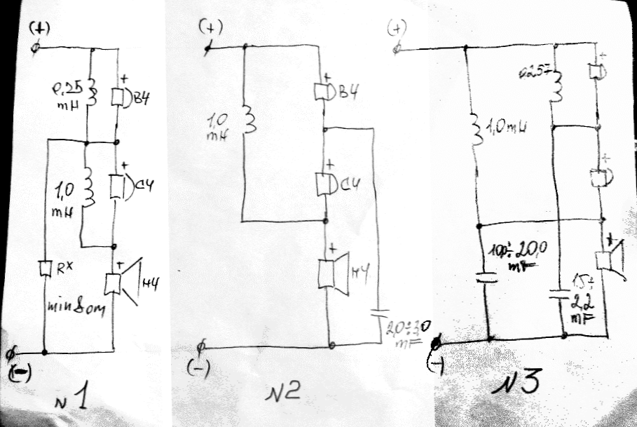

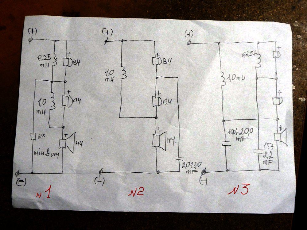

Кстати.... Вместо перемычки ставят СЧ и вот он фильтр №2
Николай. Про замену перемычки переменным сопротивлением было в одной из статей "Вспомнить всё" о последовательных фильтрах в каком-то из аудио журналов. Ссылки в компе на работе, а я в отпуске. Дома найти не смог. smile_15 В этих статьях ещё описывались эллиптические фильтры, а так же безконденсаторный фильтр №1, что во вложении.
Извини. На работу мне только 11.07.
    230.5 KB · Просмотры: 144
Ну извини! Другого снимка не было. А теперь будет. Спасибо! Копирую.
Лучше нарисовать и примечания приписать. Будет лучше видно. Копировать такое стыдно, но хотя бы всё видно.

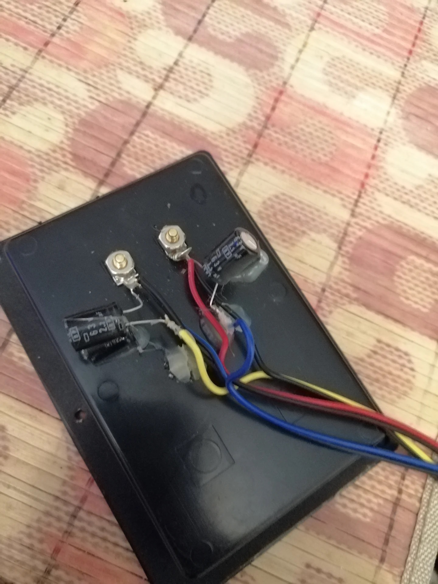

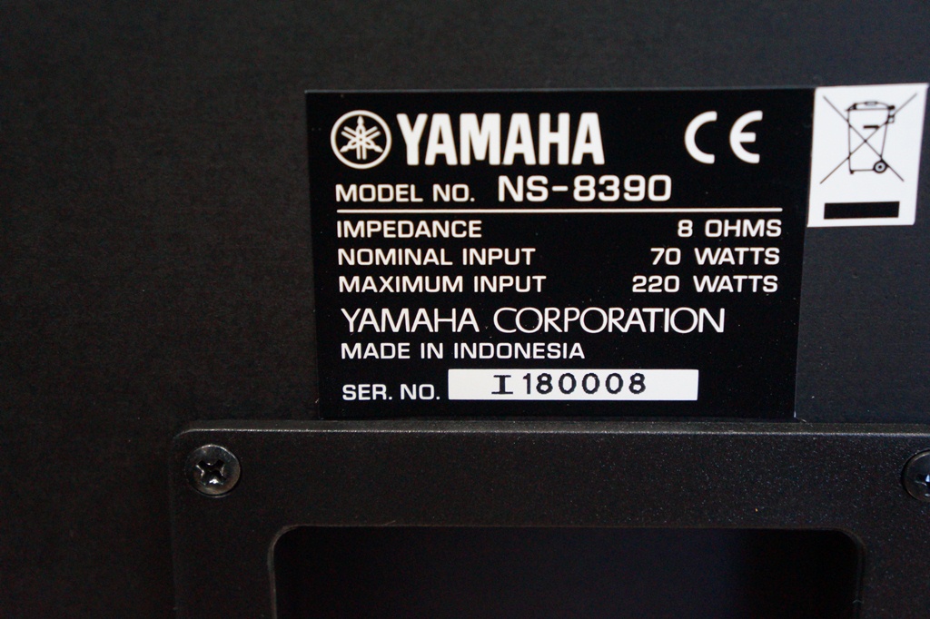

Симпатичная, главное большая, бюджетная Yamaha Ns-8390. Хвалят покупатели.
Это фильтр такой? Схему нарисуйте?

Оффтоп
Особенно фильтры впечатляют.
Точь в точь как эта , были лет 15 тому назад колонки Jamo,на три динамика пара грошовых электролитиков за цент , сами динамики набраны от балды, средник и пищалка одинаковые практически.Сделал нормальную двухполоску, сочинил фильтрики, запело.
Красно-черный наверно НЧ на полную полосу,
Желто-черный как будто СЧ через 2,2 мкф и сине-черный вроде ВЧ через 1,5 мкф.
А мы тут разводим кое где порой третьим порядком типа. smile_33
А может динамики у них так сами полосы режут?
Нет, это у них такой размер жабы.
На сч доп магнит, это костыль, явно, дотягивали.
