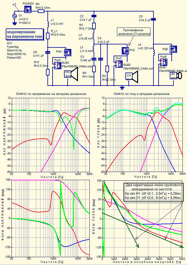

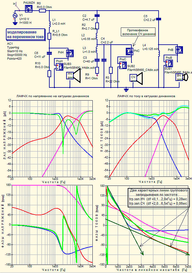

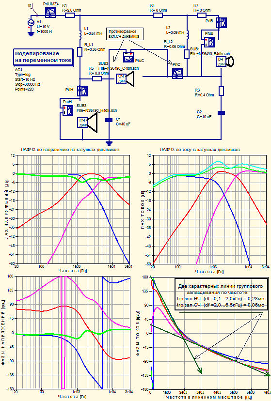

Для читателей данной сайта, возможно, будет интересно сравнить АФЧХ параллельного и последовательного фильтров, рассчитанных на одном и том же симуляторе схем "Qucs", в котором были выбраны фазовым методом номиналы последовательного фильтра для АС NS-6490. При этом были использованы те же самые модели АЧХ трёх динамиков динамиков из 3 раздела статьи (см. https://cxem.net/sound/dinamics/dinamic116.php).
Для сравнения были рассчитаны АФЧХ параллельного фильтра, предложенного Николаем Марковым для NS-6490 (схема взята из сообщения #344 от 3 мая 2022г.).
Была обнаружена опечатка в схеме параллельного фильтра сообщения #344:
Фазировка ВЧ динамика в схеме должна быть изменена на обратную, т.е. динамик должен быть подключен своим +выводом (красной точкой на схеме) к средней точке колебательного звена, т.е. так же, как и НЧ динамик (оба в фазе). При этом СЧ динамик оказывается включённым в противофазе к НЧ и ВЧ динамикам.
Кстати, такая же фазировка динамиков в штатном и последовательном фильтрах. В итоге, во всех схемах для этой АС СЧ динамик д.б. подключен в противофазе к НЧ и ВЧ динамикам.
Ниже представлены расчётные АФЧХ параллельного (рис 1 и 2) и последовательного фильтров (Рис3):
Рис 1. АФЧХ параллельного фильтра Николая Маркова.(см. схему в #344).
Зелёным цветом показана векторная сумма для всех трёх динамиков, а голубоватым - полный ток от усилителя мощности звукового сигнала.
Рис. 2 Параллельный фильтр Николая Маркова с отключенным режекторным фильтром СЧ динамика (отключена цепочка L3C3R9 -см. схему над графками).
Рис. 3 Последовательный фильтр (см. https://cxem.net/sound/dinamics/dinamic117.php).

Уважаемый Динозавр, только не надо так сильно напрягаться с фильтром для NS-6490, поскольку предложено уже несколько достойных вариантов схем фильтров для неё.
Например, пару лет назад был разработан простой и, на мой скромный взгляд, эффективный последовательный фильтр их пяти компонентов с близким к синхронному звучанию всех динамиков АС.
Просто соберите этот фильтр и пока не "парьтесь" над проблемами "острых резонансов, режекторных фильтров и уж, тем более, сверлением отверстий".
Не тратьте зря время, а лучше действуйте. Отмечу лишь, что никаких претензий к звучанию СЧ динамика, как и всего ансамбля динамиков, с этим последовательным фильтром у меня нет, несмотря на максимально широкую полосу его звучания (1 ... 5,3 кГц ).
Необходимо лишь ещё обязательно добавить лист синтепона массой 80...120 грамм (площадь ~0,4 м2, толщина ~2,5 см, плотность 200...300 гр/м2) в каждую из колонок АС для повышения чёткости НЧ и снижения призвуков. Больше синтепона не надо, ибо "лучшее - враг хорошего".
Рекомендую размещать колонки АС, вопреки общим рекомендациям, вдоль короткой стороны комнаты для дополнительного повышения уровня НЧ.
Надеюсь, фильтр Вам понравится отличным звучанием, напоминающим звучание широкополосного динамика, но только без его специфических недостатков (завала на низах и верхах, повышенного уровня искажений) и доставит не только удовольствие, но и "чувство глубокого морального удовлетворения" от проделанной работы.
P.S. Только не забудьте поделиться с нами своими впечатлениями и возможными предложениями по улучшению звучания.
А то вот Денис Сысков уже на подходе к его тестированию и может обойти всех на повороте...
