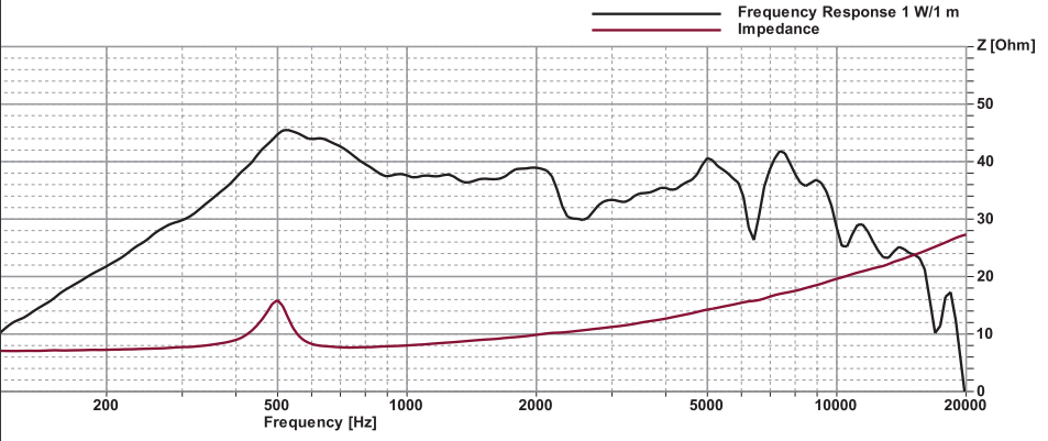

Visaton MP-130. Видно, что не все Визатоны одинаково полезны, это убережет от покупки данного динамика.
А некоторые наоборот купят поскольку есть категория людей сначала создающих себе трудности. а потом пытающаяся их преодолевать.
Это - что? НЧ, СЧ, барабашка? Тихий ужас. Есть какие-то дополнительные данные об измерении?
Нашла. Это MR, а не МР, у него закрытая корзина, он типа СыЧы и очень дешёвый.
Очевидно, что измерено Бокарёвым, давно, вряд ли он помнит про дополнительные данные.
Собираю и такую информацию, чтобы не вляпаться самому. Может и можно пободаться с подобными динамиками, но они того не стоят, лучше обойти их стороной и поставить что-то получше.
Точно, сразу и не поймешь.

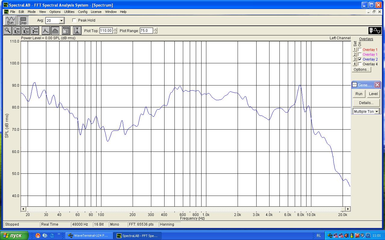

"Динамики для Ямахи, данной модели, новые имели одну АЧХ , сейчас после года работы другая АЧХ , более ровная и практически одинакова для динамиков СЧи ВЧ (НЧ пока не трогали с Николаем)."
Я думаю, не мне одному было бы интересно взглянуть на эволюцию во времени АЧХ у динамиков NS-6490.
В моей АС после установки последовательного фильтра был замечен лишь один недостаток в виде небольшого "подбубнивания" на низких чатотах, которое удалось эффективно убрать за счёт добавки ~100-120 грамм синтепона в каждую из колонок.
А так никаких претензий к работе АС пока нет уже на протяжении 2 лет прослушивания (колонкам не более 3 лет со дня покупки). Отмечаю каждый раз лишь заметное отличие качества записей между собой при прослушивании самых популярных записей инструментальной музыки.
Заметна большая разница в записи тарелок (песок из нелинейных искажений у некоторых неудачных записей). Практически нет одинаковых по качеству записей. Создаётся ложное впечатление, что у каждого из записывающих микрофонов был свой "букет" нелинейных искажений, однако , вероятнее, это последствия неудачных перезаписей оригинала. Есть некоторые альбомы, например, "FIM Super Sounds I-III", где качество собранных записей одинаково хорошее.
Пока на моей АС на слух незаметны какие-либо временные изменения в звучании динамиков АС. Всё устраивает. Чего и Вам желаю.

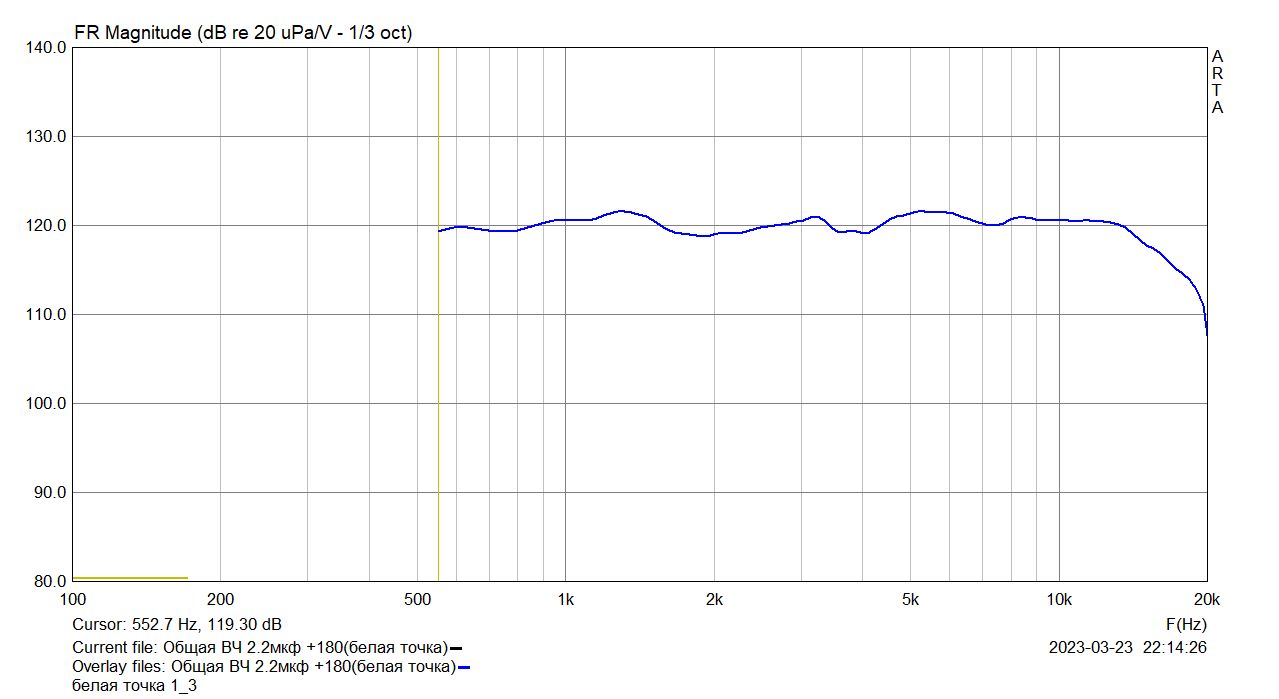

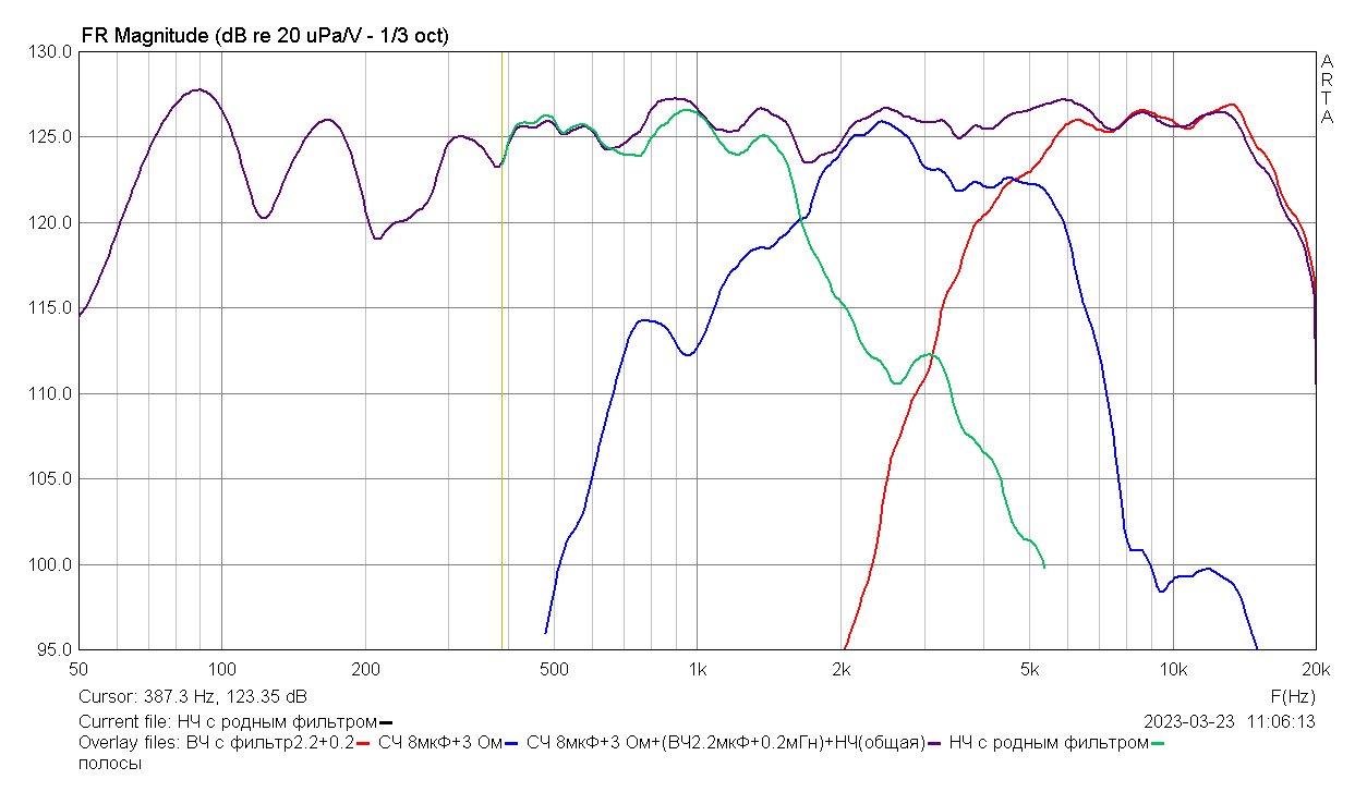

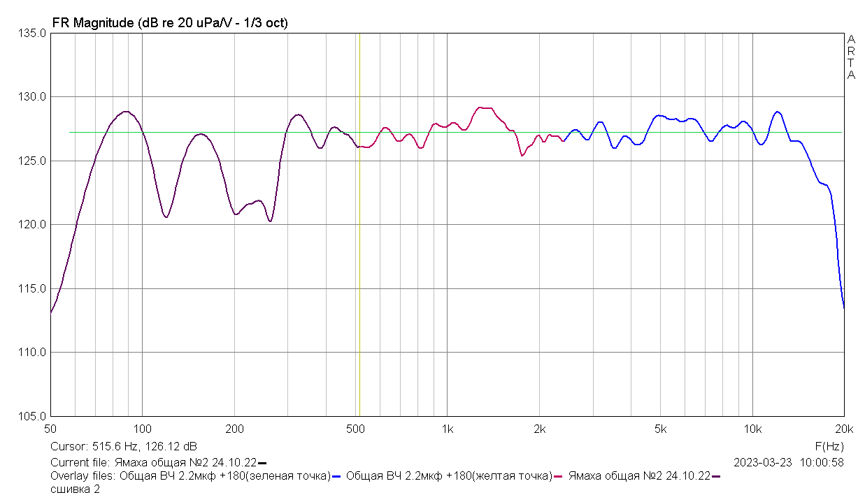

Результат корреции Ямахи, один канал, согласно новоиспечённому файлу коррекции. Сшивка из трёх частей; до 500 Гц - окно 40мс , сглаживание 1/3; до 2,5 кГц - окно 5,8 мс, в 1/6, напротив точки посередине между центрами СЧ и НЧ динамиков; выше 2,5 кГц - окно 5,8 мс, в 1/6, напротив точки посередине между центрами СЧ и ВЧ динамиков. Все измерения с 1 метра. Ниже 300 Гц партачит комната (есс-но). Масштаб по вертикали 5дБ/клеточка.
ФНЧ не изменился относительно 24.10.2022. Изменения в СЧ и ВЧ полосах небольшие, именно коррекция. ФСЧ спас только Мультисим.
А как всё начиналось... "Выкрасить и выбросить"!
Конечно, учтём неточность файла коррекции.
По полосам напротив точки между СЧ и ВЧ (суммарная АЧХ на нижнем стыке слегка врёт). В ФВЧ было ещё 200 мкГн против финальных 180 мкГн. Для НЧ и общей АЧХ окно большое, всё в 1/3 октавы. От НЧ и ВЧ взяли всё хорошее, СЧ "рубали топором". Олег послушает - скажет.
Крутизна ската у СЧ полосы сверху, конечно, зверская. А что делать?
Интересно: горб 800 Гц у СЧ полосы - случайно или уехал режектор?
Точная схема фильтра - за Олегом.
Николай, в программе REW при точно таких же настройках получиться такой же график или будет отличаться?
Сойдутся достаточно хорошо. Больше ошибка от неточности файла коррекции, ИМХО.
У средника проблемная ачх с выстрелом на 2300. И пока его не прибрать, он будет гадить в звук.
Вот АЧХ в привычном виде, 10дб/клеточку, напротив белой точки (равноудалённая от трёх центров динамиков), окно 5,8 мс, сглаживание 1/3 октавы. Я вижу, Вы просто жаждете применить "пособие сводника" к сему девайсу _da
