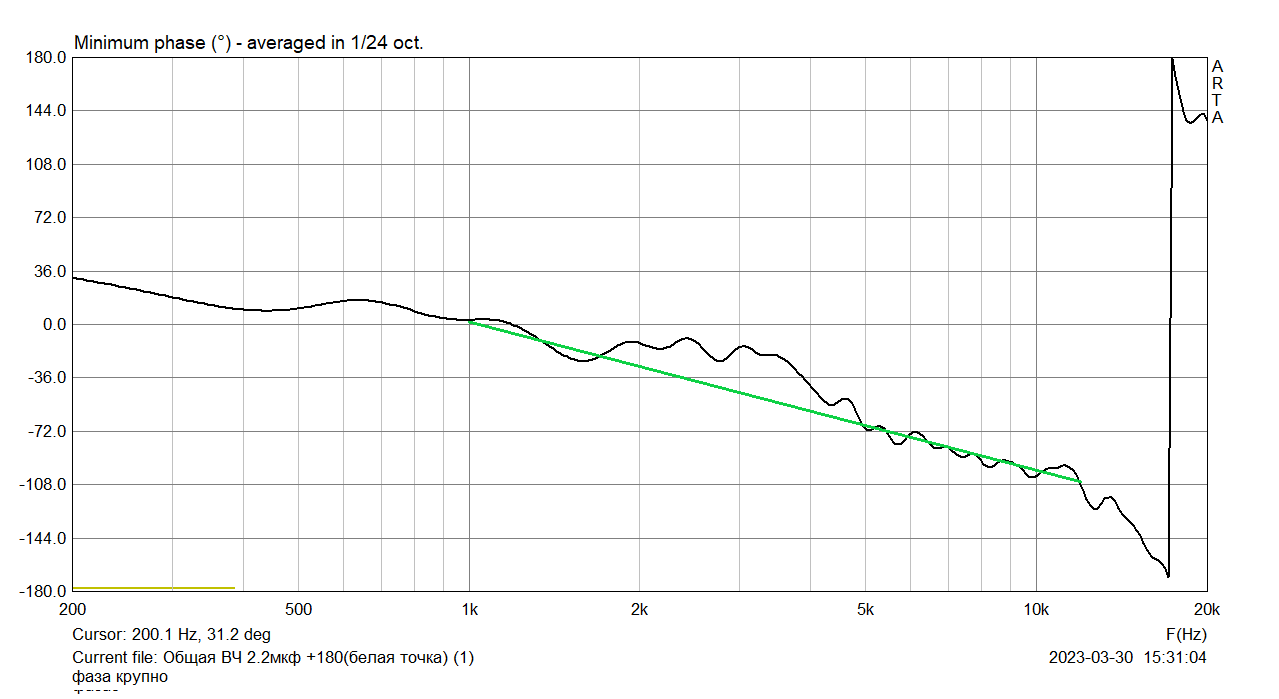

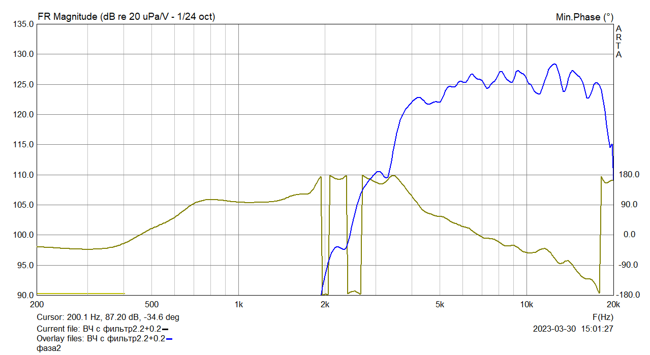

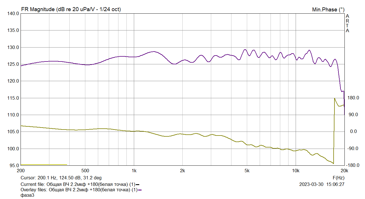

Олег измерил второй СЧ Ямахи, так тоже +10дБ на частоте механического резонанса, причём частота чуть ниже, придётся подогнать номиналы режекторного контура. Не повезло Олегу с СЧ в этом смысле.
Динамики в АС такие кривые, что иногда кажется бесполезно выравнивать их общую ачх.
Нет. НЧ до 1,5кГц красавец, ВЧ тоже не так плох. Резонансные частоты ВЧ динамиков у Олега около 3,7 и 3,5 кГц, если оценивать по АЧХ. Но искажения резко растут ниже 5,5 кГц. СЧ аутентичен, добро пожаловать надолбаться ))
снять в одних и тех же условиях измерения АЧХ одного и того же динамика с разных расстояний и привести их для всеобщего обозрения.
При этом можно взять например, следующий ряд расстояний от передней плоскости динамика, выраженных в относительных единицах в виде долей от эффективного диаметра диффузора:
0.25 Dэфф, 0.5, 0.75, 1.0, 1.5, 2.0, 3.0, 4.0 5.0, а как только абсолютное расстояние превысит 0,5 метра, то можно вместо этого ряда продолжить измерения на расстояниях 1 , 2 и 3 метра (если получится убрать влияние отражений в комнате).

Фаза (механическая) зависит от взаимного положения центров звуковых катушек и запаздывания отклика динамика.
У СЧ имеет место зонное излучение диффузора - от этого тоже фаза гуляет:(
Именно. Две первых составляющих хоть примерно поддаются расчёту #1 , но третья - нет.

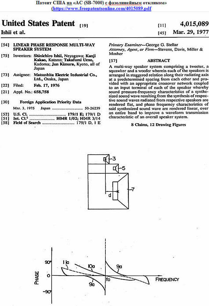

В нём есть (на самых первых секундах интервью) замечание о влиянии фазировки включения ВЧ динамика в фильтре второго порядка со ссылкой на неблагоприятное влияние "фазовых набегов" (видимо, между динамиками) при фазном включении ВЧ динамика. Однако, смею заметить, в случае близком к синфазному включению динамиков с последовательным фильтром таких "фазовых набегов" практически нет и включение в фазе будет явно целесообразнее как синфазное. Послушайте Леонида:
Леонид говорил о конкретной АС с конкретным фильтром. Причём мы не знаем ни расположения СЧ и ВЧ динамиков, ни типов динамиков, ни схемы ФСЧ, ни даже добротности того же ФВЧ второго порядка; не знаем, имел ли в виду Леонид фазное включение ВЧ и СЧ (что более логично), или же фазное включение НЧ и ВЧ (что менее логично), мы не знаем НИЧЕГО из того, что, собственно, сдвигает фазу. Но Вы ссылаетесь на набеги, не разобравшись, о каких набегах речь...
Какое же это заблуждение, навязанное японцами в их АС с "фазо-минимальным откликом"на отдельных корпусах динамиков и при "наглом" (сознательном формировании!) чисто противофазного включения НЧ и ВЧ динамиков на выбранной средней частоте f0=~1,5 кГц (и это в области наивысшей чувствительности наших ушей!!!). Взгляните сами на их патент некоей 3-полосной АС ( на самом деле это патент на АС "Yamaha SB-7000" с её фактическими номинальными значениями компонентов фильтров):
А какая отдача у НЧ и у ВЧ, включенных через фильтры третьего порядка, относительно отдачи СЧ динамика на частоте 1,5 кГц? Их вообще слышно?
Я Вам больше скажу. Есть ещё один фактор, сильно влияющий на ФЧХ: близость механической резонансной частоты. Так вот, по полученному у Олега, Ку3не4ика и Дениса, резонансная частота плавает от 3,5 до 5 кГц как минимум. А на частоте резонанса ФЧХ взлетает в "плюс" на 90 градусов, а ниже неё вообще стремится к +180, как у системы, описываемой формулой ФВЧ второго порядка. Где Вы учли сие в расчёте последовательного фильтра (вопрос риторический...)?
Японцы стыковали НЧ с СЧ и СЧ с ВЧ на соответственных частотах раздела, механически устраняя неидеальность ФЧХ на стыках, то же самое делал Денис программно, подбирая задержки для уже сформированных полос, ориентируясь по наилучшей передаче фронта прямоугольного импульса. Естественно, никто не догадался посмотреть, в фазе ли НЧ и ВЧ! Ну дураки...

По-моему, об этом уже не раз написал, что воспользовался данными микрофонных измерений в корпусе АС, так что, как говорится, «всё учтено» в АЧХ динамиков и поэтому относительное положение центров давления динамиков и их относительное положение по глубине меня уже как-то не очень волнует и напрягает.
Другими словами, Вам поф*г на реальные фазовые сдвиги. Или Вы не понимаете. о чём пишете.
Это Вам уж точно «абсолютное значение фаз не нужно с проблемами лишь одной противофазности... », а меня это как раз очень и очень важно, и как можно точнее для лучшего сближения фаз динамиков между собой.

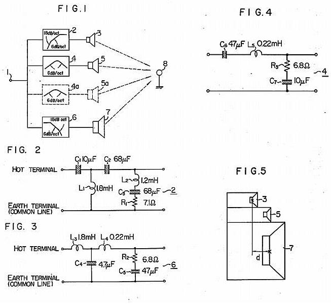

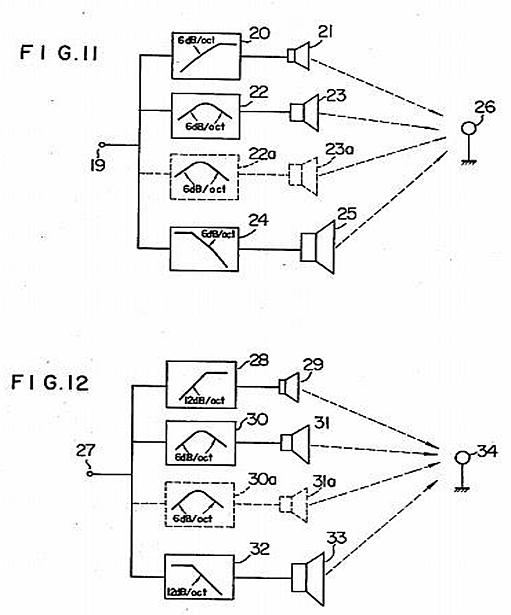

Отметил теоретические неточности, обнаруженные в вышеупомянутой статье уважаемого мною Андрея Елютина (не в обиду ему будет сказано, а «токмо правды для»).
Например, о ТЕОРЕТИЧЕСКИ неправильном рисовании схемы последовательного фильтра первого порядка (см Рис.2 и Рис.19), где для "правды жизни" надо поменять соседние компоненты местами либо в верхней части, либо в нижней части рис. фильтра. При ненулевом сопротивлении этой перемычки в виде, так называемого, «странного» резистора Rs появляется в чистом виде «перекрёстная связь» между встречными токами отфильтрованных НЧ и ВЧ полос, размывающая крутизну скатов фильтров. В итоге, эта малозаметная неточность привела Андрея в конце его статьи к ОШИБОЧНОЙ рекомендации о возможности введения действительно «странного» резиcтора Rs для управления фазовыми сдвигами между динамиками в последовательном фильтре (см.рис. 19-21).
А ведь увеличение номинала резистора Rs в такой «ошибочной» схеме приводит к деградации отфильтрованных полос (см. Рис.20). И при этом последовательный LC-фильтр начинает терять электрическую связь со средней точкой катушек НЧ и ВЧ динамиков, а вместе с ней и саму 2-полосную фильтрацию входного сигнала.
Да и изменение фазы происходит в такой схеме не там, где нам более всего необходимо (в окрестности резонансной частоты фильтра), а по краям его АЧХ.
Кроме того, в конце моей статьи проанализированы типичные ошибочных вариантов схем последовательного фильтра. Для чего и было введено понятие «классическая схема последовательного фильтра». (Уже слышу: «Ну точно, это абсолютная гордыня - пригвоздить к позорному столбу!»)
А по поводу 10дБ горбатости СЧ динамика сначала определитесь сами в «букете» разнообразных и противоречивых АЧХ для этого СЧ динамика. А вот его реальное звучание в последовательном фильтре не вызывает нареканий даже в полосе 1-5 кГц.

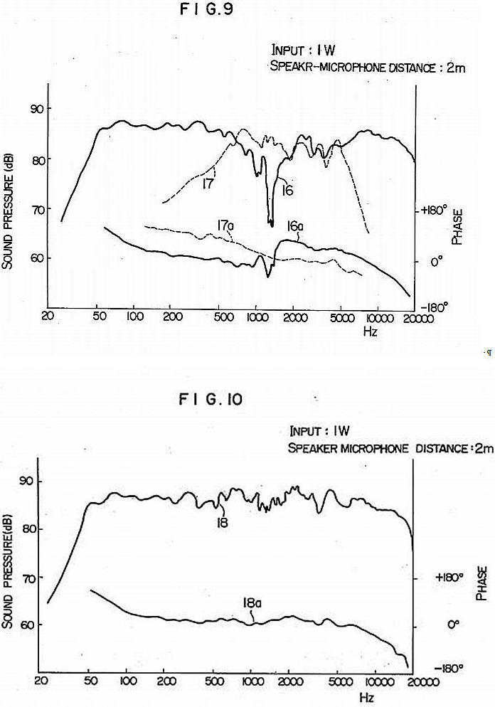

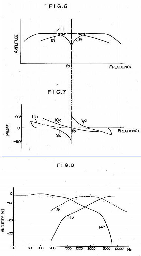

А вот если полюбопытствовать и повнимательнее взглянуть на фиг.9 (к сожалению, он повёрнут на 90 градусов) в патенте с реальными частотками этой АС. То увидим на Фиг.9 как СПЛОШНОЙ линией нарисованы частотки СРАЗУ ДЛЯ ДВУХ динамиков НЧ и ВЧ (но без СЧ динамика!) (кривая 16 (с АЧХ) и 16а (с ФЧХ) и отдельной пунктирной линией частотка ТОЛЬКО для СЧ динамика АЧХ (17) и ФЧХ (17а).
Откуда прекрасно видно "невооружённым взглядом", что на выбранной частоте сведения f0 (равной реально ~1,2кГц, вместо ранее сообщённой из-за спешке ~ 1,5 кГц)
за счёт относительного сдвига между собой по глубине трёх раздельных корпусов с динамиками РАЗНИЦА В АЧХ между динамиками НЕ ПРЕВЫШАЕТ 15 дБ!, но в очень узком диапазоне частот. А вот уже при отклонении всего-то на каких-то +- 200 Гц от f0 эта разница в АЧХ между динамиками и становится и вовсе смешной: менее 4-5 дБ. И это при фазовом сдвиге в районе 180 градусов между НЧ и ВЧ динамиками в области наивысшей чувствительности слуха!
Всё это к вопросу о слышимости соседних динамиков в области частоты f0. Да уж, неплохо так слышно: с ослаблением не более 4-5 дб и даже менее.
Идея такого выбора вида такой сверх оригинальной ФЧХ гордо представлена сразу на втором по порядку рисунке патента и повторена как важная для этой концепции на Фиг.7. А на. Фиг 6 и 8 показан желаемый теоретический вид амплитуд в полосах разделения. Просто, японский "апофеоз".
Ну а уж фазовый сдвиг между динамиками такой стабильный (ну просто красавчик!) (см. сплошную и пунктирную кривые для фаз на Фиг.9), стоит колом на уровне 80…90 градусов в самом чувствительном к фазе для слуха диапазоне частот от 120 Гц до 700Гц (первая частота раздела) и, естественно, с плавным обнулением к сознательно «выбранной любимой и центральной» частоте f0 (в соответствии с выбранной супер идеей взаимной компенсацией НЧ и ВЧ динамиков).
А затем опять с взрывным нарастанием фазового сдвига между динамиками буквально тут же, не сходя практически с
места, до 70 град на 1,5 кГц с небольшим последующим падением разности фаз (ко второй частоте раздела в 4 кГц) уже порядка 45-50 град. Где уже фазовое рассогласование не так актуально, как в диапазоне от 0.2 до.~1.5 кГц. Вот такая живописная «картина маслом».
Кстати, эти японцы забили, на всякий случай, в патенте не только фактически использованные фильтры 3-го порядка для крайних динамиков НЧ и ВЧ , но в придачу нарисовали схематично применение фильтров первого (Фиг.11) и второго порядков (Фиг.12) для крайних по частоте динамиков. А просто, чтоб було и посолиднее так.
«Японцы стыковали НЧ и СЧ и СЧ и ВЧ на соответственных частотах раздела, механически устраняя неидеальность ФЧХ на стыках…»
А по–моему, всё немного по другому. Выставка производилась ТОЛЬКО НА ОДНОЙ ВЫБРАННОЙ частоте (f0=1,2 кГц), о чём недвусмысленно свидетельствует один и тот же рисунок приведенный в самом начале патента (сразу под рис. с положением динамиков) и он же на Фиг.7
Скорее всего, сначала МИНИМИЗИРОВАЛСЯ ОБЩИЙ УРОВЕНЬ ЗВУЧАНИЯ всех динамиков на частоте f0 за счёт смещения ящика с ВЧ динамиком (взаимная компенсация противофазно звучащих НЧ и ВЧ динамиков), а уж затем либо МАКСИМИЗИРОВАЛОСЬ общее звучание, но уже за счёт смещения корпуса с СЧ динамиком, либо, что вероятнее всего, вместо второй операции максимизации звучания сразу осуществлялся (путём того же смещенииякорпуса СЧ динамика), поиск наилучшей формы кривой переходного процесса на импульсный сигнал. Поскольку патент так и называется "Многополосная АС с «минимально-фазовым» откликом". Ну а в серии, могли выставлять корпуса сразу на заданные положения, полученные при настройке эталонной АС.
Поскольку частотки, приведенные в патенте на Фиг.9 и 10., судя по их ухабам, являются практическими измерениями, то
к Фиг.10 с полной АЧХ и ФЧХ АС претензий, конечно же, нет. И ФЧХ почти горизонтальная, правда, благодаря мелкому масштабу для фазы. Кстати она, при фазовом подходе ничем не лучше и не хуже любой другой наклонной прямой ФЧХ. Хотя при слишком "крутом наклоне" ФЧХ по частоте можно выйти в рабочем диапазоне частот АС за максимально допустимый сдвиг фазы в 360 градусов и "вывалиться" из однозначности по фазе, т.е. перейти в категорию неминимально-фазовой АС. А это не есть хорошо.
Кстати, линейность наклона ФЧХ по частоте следует рассматривать только на рисунке с ЛИНЕЙНЫМ масштабом по оси частот, а не в логарифмическом.
А вот на Фиг.9 с двумя частотками (для отдельного СЧ динамика (пунктирные кривые) и суммы НЧ и ВЧ динамиков (сплошные кривые) смотреть просто не хочется. поскольку , как говорится, хуже некуда; 90 градусов фазового сдвига между НЧ и СЧ во всём диапазоне основных частот голоса человека. Она чем-то напоминает ущербную частотку штатного фильтра у NS-6490.
А ведь мало только выставить задержки всех динамиков на одной выбранной частоте f0, поскольку они всё равно тут же разбегутся, как тараканы, во все стороны по фазе между собой на других частотах просто потому, что фазовые задержки у всех динамиков, как правило, НЕ ПОСТОЯННЫ в их рабочем диапазоне полосовых частот и сблизить их между собой в многополоске можно за счёт подбора временных задержек по частоте у самого фильтра.
Вы же видели по моей АЧХ для вашего фильтра, что хорошо сблизить фазы динамиков по частоте в параллельном фильтре не удаётся. Особенно портит всё дело режекторный фильтр, вертящий фазу со знакопеременным наклоном ( сменой знака кривизны ФЧХ) в самом важном фазовом диапазоне, где, как давно известно, весьма желателен плавный характер изменения фазы по частоте. Уж лучше было бы просто повысить частоту первого раздела фильтра для отказа от режекторного фильтра.
Так что у АС "SB-7000", как ни жаль, есть, по крайней мере серьёзные теоретические фазовые проблемы между динамиками, особенно в фазочувствительном диапазоне частот от 0,2 до 1,5 кГц. И отмыть этого чёрного фазо-лохматого кобеля до белой пушистой и фазо-причёсанной болонки не получится без смены самой концепции к формированию фильтра. Умеют же некоторые иностранцы, да и наши соотечественники, применять фазовый поход.

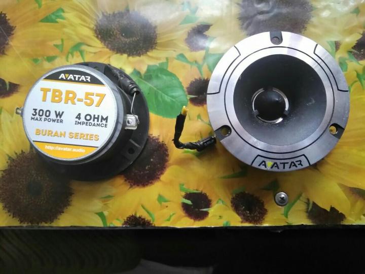

Они случаем не кольцевые? Если да, то как-то однажды довелось использовать "Аватары". Внешне похожие. Внедрял их в корпуса изодинамических пищалок акустики "Sony SS-757". Ох и увлекательная история была.
DVS
15 Сен 2021
1,695
557
Альфрады, вроде отзыаы о фирме неплохие, прищалы привел как пример, пока у меня в запасе 6 пар но этого мало, кончатся куплю Мачету на пробу, ведусь на SPL 105db ))

А слегка потрудиться и взглянуть на частотки в патенте религия не позволяет? Отвечаю за каждое своё слово. А многословно, потому что многовато "грязи" вылили, Приходится рассортировывать.

Не ответ на #726 , а просто разведка боем.
Система у Олега одноканальная, но всё же я попытался выудить из измерений фазу. На максимальном зуме выставил левую границу окна с точностью до отсчёта, в ARTA в окошке Viev включил Minimum phase.
Вот ВЧ Ямахи без сглаживания (1/24), окно без отражений. С отражениями смотреть на фазу вредно!
Подозреваю, что точность никакая, но что уж есть. Почему-то резонансная (переход через 0) аж 4,2 кГц.
Он же через фильтр 2,2 мкФ+0,33 Ома, 200 мкГн на землю:
Кто говорил, что ВЧ - "кривая"?.. Но мы о фазе. Ровного места не осталось на ФЧХ...
Смотрим суммарную напротив равноудалённой точки от трёх динамиков с одного метра. Файл коррекции подправлен относительно #680 в двух зонах аж по1дБ в сторону сглаживания (задание для особо глазастых - найти где)))
Это АЧХ и ФЧХ в 1/24! Без отражений, верить выше 1 кГц. Крупно и в сравнении с линией:
Класс. При ровной АЧХ получили кривую ФЧХ. Вот здесь взять бы да отодвинуть СЧ на 30 градусов на частоте 3,5 кГц назад DSP (25 мксек) или механически (8,2 мм), да ещё раз взглянуть. А вот рассчитанное, весьма малое, ГВЗ:
Наверное, усё сие мура, пока нет второго опорного канала?
Поделитесь, пожалуйста Meshin, ссылкой на свои впечатлениями о качестве звучания этих китайских многочисленных и многоликих дешёвых 4-омных ВЧ динамиках, заполонивших весь интернет под десятками наименованиями (от "Урала" до вовсе безымянных) поскольку отзывы о них весьма противоречивы, а ценной информации почти ноль.
6,202
8,333
278
Я говорил вот об этих
Достались мне сгоревшими. Перематывал. В сети можно найти информацию. Как водится у меня - характеристики не сняты.
Личные впечатления - невероятная чувствительность. Самый верх не так значителен на фоне довлеющих 8....10 кГц. Если данный диапазон придавить, то даже очень.
Применял их без рупоров, встраивая в самодельную конструкцию сопрягающую их с мордочкой изодинамических пищалок "Sony SS-757".
26,841
12,561
Видом один в один Fostex FT-17H .

«1. научитесь излагать короче…
2. Дополните статью описанием подводных камней на пути внедрения…
3. Покажите как эти камни себя проявляют… и финальную АЧХ полос вместе с ВЧХ…»
Так писал эти статью не для знатоков, а для начинающих. Поэтому и так подробно. А, честно говоря, не многовато ли будет пожеланий к любителю. Я же не диссертацию тут защищаю. Может ещё и краткий курс по фильтру написать? Много Вы таких статей о параллельных фильтрах с практическим уклоном и освещением проблем их настройки видели?
Да, понятно, что дело это сложное и неоднозначное. Согласен. Но так тогда и не надо ко мне обращаться по поводу подробных описаний «подводных камней».
В статье все нужные расчётные характеристики приведены. Уж, извините, без микрофонных измерений. Что сумел обнаружить, то и описал в статье и даже предостерёг от возможных ошибочных схем последовательного фильтра. «Разве этого мало» /С.Ротару.
А вот обнадёживающий ответ на мои пожелания снять АЧХ какого-либо динамика на разных расстояниях от него для получения наглядной картины возможного изменения формы АЧХ из-за изменения расстояния между микрофоном и динамиком последовал ответ:
«Одолжите время…»
Ну, конечно же, как ко мне, "безмикрофонному", - так померяй и подробно изложи «подводные камни» твоего фильтра, а как к вам, спецам по измерениям, – так «Одолжите время…».
« … мы не знаем НИЧЕГО из того, что, собственно, сдвигает фазу. Но ВЫ ссылаетесь на набег, не разобравшись о каких набегах идёт речь… »
Но я лишь повторил для связки аргументацию самого Леонида о возможном влиянии какого-то «фазового набега» на выбор полярности подключения ВЧ динамика с фильтром второго порядка в АС. А мне приходится отвечать, что за потаённый смысл «фазового набега» от Леонида по всей строгости ("хоть нам и самим ничего не ясно", но ты нам разъясни!)... Нормально так. А ведь с логикой надо всё же хоть как-то немного дружить, "как мне так кааажется".
«…А какая отдача и ВЧ и у НЧ, включённых через фильтры 3-го порядка, относительно отдачи СЧ динамика на частоте 1.5 кГц? Их вообще слышно?»
(Примечание: Это был вопрос об АЧХ отдельных динамиков в 3-полосной АС «Yamaha SB-7000, приведенной в патенте на неё.)
Ну, конечно, не слышно. Какие же могут быть проблемы у японской высококачественной 3-полоски в смежных полосах звучания в самой середине её 3-полосного частотного диапазона? Да никаких. "Ноу проблем". Бесконечное подавление фильтром 3-го порядка. А как же иначе, японское качество!
«По-моему, об этом уже не раз написал, что воспользовался данными микрофонных измерений в корпусе АС" (мой текст)
«Другими словами Вам поф*г на реальные фазовые сдвиги, или Вы не понимаете о чём пишете. »
А я-то, по простоте, думал, что «РЕАЛЬНЫЕ фазовые сдвиги» определяют микрофонными измерениями. А оно вон, как всё непросто. Кошмар. Чем же все тут тогда занимаются, снимая ФЧХ динамиков АС?

Кстати, вопрос «на засыпку», а как там на самом деле обстоят дела со смещением акустического центра давления (АЦ) по частоте у динамиков с плоской диафрагмой? Тоже гуляет от частоты, или нет? Читал фразу из компетентного источника о том, что АЦ у них лежит отнюдь не в плоскости диафрагмы, а гораздо глубже. Интересно, как это можно было бы объяснить? Как-то странно всё это.
Для справки: все рисунки из патента.
Примечание: Крутой и узкий провал по АЧХ на выбранной частоте f0~1,2кГц на Фиг.9 получен в полном соответствии с "идеей" работы такого фильтра, изображённой на Фиг.6 и 7, при сложении частотных характеристик фильтров 3-го порядка НЧ и ВЧ динамиков, работающих в ПРОТИВОФАЗЕ в окрестности частоты f0. При этом 180 град достигнуто за счёт сдвига корпуса ВЧ динамика относительно корпуса НЧ динамика на частоте сигнала f0.
На Фиг.9 Сплошные кривые 16 (АЧХ) и 16а (ФЧХ) приведены при одновременной работе ТОЛЬКО двух динамиков (НЧ и ВЧ), а пунктирные 17 (АЧХ) и 17а (ФЧХ) для одного СЧ динамика, чтобы подтвердить работу фильтра согласно принятой "идее".
На Фиг.10 приведена АЧХ и ФЧХ полной 3-полосной АС. Претензии к прекрасной фазе на Фиг.10 есть? Претензий нет.
"Тогда Фиг.10 отлить в бронзе и на переднюю панель АС с гордой надписью: АС с "минимально-фазовым"откликом" "
P.S. Видимо, после этого многие и стали ошибочно считать, что "минимально-фазовая" ФЧХ у АС должна представлять из себя горизонтальную кривую с нулевым наклоном к оси частот в линейном масштабе, хотя таких "фазолинейных" прямых с разным наклоном, определяющим лишь величину ПОСТОЯННОЙ временной задержки, полно.
Всё это было бы великолепно для одного излучающего динамика.
А вот для нескольких динамиков в АС сразу появляется дополнительное требование сближения фаз во всех парах соседних по частоте динамиков в областях их совместной работы, сводящееся, в идеале, к требованию синфазной работы динамиков в основном фазо-чувствительном диапазоне (минимум от 0,2 до 1,5 кГц), а не их противофазность на f0~1,2 кГц, как на Фиг.7 и 9. Как-то так, ребята.
Георгий, увидели задир на частоте 50 Гц у кривой ФХЧ №18а? Близко мех. резонанс НЧ. Ну я же говорил... ((С) Капитан Зелёный).
Николай, полностью согласен с влиянием резонанса у динамиков на их ФЧХ. Аналогичный фазовый подъём есть и в моих моделях АЧХ (см. рис.3 в 1 части статьи).
Проведу некоторую коррекцию своих двух поспешных цифирек принципиально ничего не меняющих в "грустной" картине фазовых сдвигов между динамиками, доходящих до 80-90 градусов между НЧ и СЧ динамиками.
1. Реальное отношение амплитуд между динамиками не такое уж и плохое в области выбранных частот раздела от 0,7 до 4 кГц (ранее написал цифирь в 4-5дБ, вытекающую из Фиг.9). На самом деле оно, видимо, раза в два выше (на ~ 5-10 дБ).
Скорее всего, пунктирную кривую АЧХ для СЧ динамика на Фиг.9 нарисовали НИЖЕ её реального уровня для "красоты" рисунка.
Такой вывод следует из рассмотрения предыдущей Фиг.8, где в очень сглаженном виде изображены отдельных АЧХ динамиков, из которых следуют более похожие на типичные соотношения амплитуд в 3-полосных АС в 10-20дБ на частотах от 0,7 до 4,0 кГц. Кстати, и тут какой-то техник на Фиг.8 умудрился НЕПРАВИЛЬНО поставить надпись и само деление -10 дБ на оси амплитуд, которое надо сместить ниже (~ на 50% от его высоты) для приведения в соответствии с линейным масштабом для амплитуды, исходя из шага других делений.
2. Реальная величина частоты f0 с учётом Фиг.8 и по расчёту средне-геометрической частоты СЧ диапазона (корень квадратный из произведения частот раздела 0,7 и 4 кГц), видимо, всё-таки ближе к 1,5 кГц +-0,3 кГц.
А вот в соответствии "фазовым подходом" величина фазовых отклонений между соседними динамиками в ~90 градусов (в основном фазо-чувствительном диапазоне 0,2-1,5 кГц) является самым плохим фазовым соотношением , приводящим к максимально возможным линейным искажениям формы выходного сигнала.
Кстати, не надо думать, что слух человека не способен определять фазовый сдвиг на частотах выше 1,5 кГц
В широкополосном звуковом сигнале человек способен определять фазовый сдвиг ВО ВСЁМ звуковом диапазоне частот, например, для огибающих низкочастотных сигналов, модулирующих высокочастотные составляющие широкополосного сигнала (см. книгу Й. Блауэрт «Пространственный слух», рис.104 на стр.113).
А вот для того, чтобы наградить эту АС почётным званием АС с "минимально-фазовым откликом" при таких больших фазовых рассогласованиях между динамиками, надо было обладать как минимум «Легкостью в мыслях необыкновенной»", а как максимум - большой наглостью.
