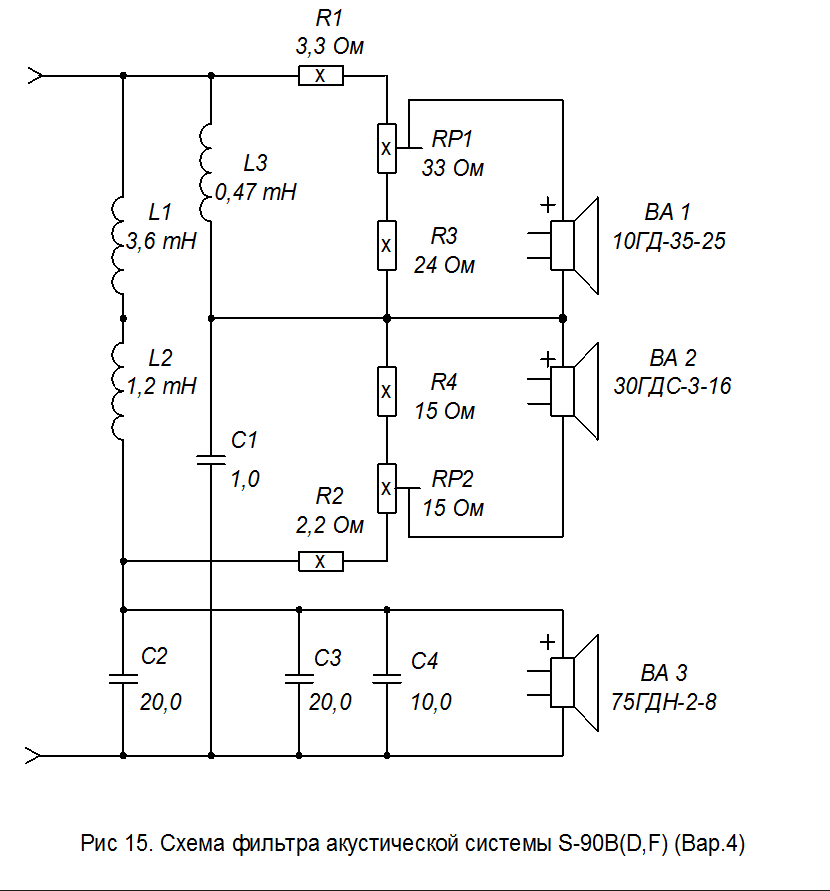

Синьор Распони предоставил шедевр:
Марков Николай предложил изменения с номиналами в ВЧ звене 2 Ома, 2,2 мкФ, 250 мкГн.
Так же хочу попробовать вариант Georgi так как у меня есть опыт таких фильтров в S90. В своё время в сеть предоставил его господин Nivaga:

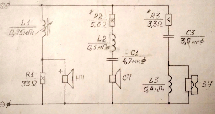

«Чтобы окончательно добить эту тему (читать как эпиграф)»
Недавно (под отрицательным воздействием винных паров) на ум пришла схема доработанного фильтра средних частот: последовательная цепь из конденсатора (5,6 мкФ), катушки индуктивности (около 1 мГн) и демпфирующего СЧ динамик резистора (11 – 18 Ом) от точки соединения конденсатора с индуктивностью и до общего провода.
Катушка сокращает диапазон совместной работы СЧ динамика с ВЧ динамиком и убирает "вопли" на СЧ выше 7 кГц.
Правда, ёмкость для ВЧ динамика придется увеличить до 2-х туринских микрофарад. Пока не пробовал на слух – катушку ищу.

Дешевше перемікрофарадити, аніж перемілігенрити.
Ланцюжок з послідовної індуктивності і резистора гірший демпфіер за просто резистор паралельно НЧ головці. Ще краще акустичний демпфер СЧ головки і резистор послідовно динаміку.
Але то таке, в Турині все це не обов'язково.

Я вам не скажу за всю катушку.....Просто добавлю к идее СЧ контура в виде LC последовательно - такой вариантик, проверенный временем, как резистор в землю после емкости на входе СЧ фильтра, катушку для образования правого среза, резисторного шунта к динамику, а самое важное- емкостишки справа от катушки, прочистить звук средника акцентиком на некоторой ноте.
Так вроде и у меня в Турине тоже самое: "от точки соединения конденсатора и катушки индуктивности резистор идёт на общий провод", но без ёмкости в параллель динамику – чтоб все детали уместить на самом терминале.

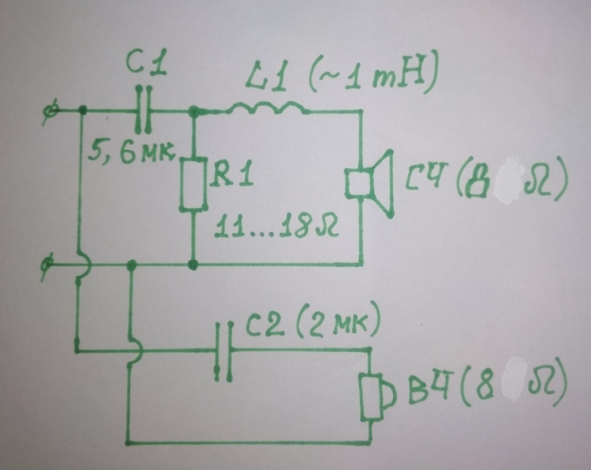

Вроде понятно. А схемку, чтоб уж точно? Хочется смоделировать.

А если в фильтре "LC последовательно", "С" последовательно заменить на "L" параллельно динамику, т.е. бесконденсаторный фильтр СЧ?

делал и такое, на низкой частоте дикая просадка импеданса, зато звук просто волшебный.
CR по входу и LR по выходу. R можно заменить регулятором уровня СЧ. Параллельно R можно цеплять емкостишку, подбирать акцент на нужной средине, прояснить голос. Обычно этот акцентик в районе 4 кгц.

Нарисовал этюд фильтра СЧ в зелёных тонах:
полярность подключения СЧ динамика может измениться – пробовать надо. Когда только?
Номинал конденсатора для ВЧ динамика можно увеличить до 2 мкФ.
Что "интересно": если закрыть ВЧ динамик, то это особо и незаметно будет. За него "старается" СЧ динамик. Но при этом усиливается направленность СЧ динамика на ВЧ. Поэтому желательно понизить частоту раздела СЧ/ВЧ.

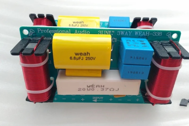

Недавно прикупил эти колонки для работы с ламповым усилителем,сделанным мной недавно.При включении звук не понравился ну совсем-одна выпирающая едкая среднота и гулкий неясный бас.Стал курить интернет на предмет доработки данных изделий.Разобрал,заменил конденсаторы на Аудиофилер и оклеил внутренние стенки специальным акустическим синтепоном толщиной 2,5 см и плотностью 500г-м3.Помогло,но полностью проблему не решило.Бас остался нечётким а середина снова выпирающей.Покурил интернет ещё и заглянул на Али.Там нашёл фильтр,более менее подходящий и по отзывам уже использовавшийся коллегами для усовершенствования данной акустики .https://aliexpress.ru/item/32761718822.html?spm=a2g2w.orderdetail.0.0.3c464aa61LmR25&sku_id=62063770513 Вчера всё получил и решил,не откладывая в долгий ящик,заняться имплантацией этих изделий в данные колонки. Попутно заменив все провода на нормальные поиграл с фазировкой динамиков и понял что в Ямахе не лохи работают и своё дело знают туго.Фазировку сохранил заводскую,а вот звучать колонки стали совсем по другому-отчётливые басы и нормальное остальное.Для бюджетной доработки данной акустики смело можно рекомендовать эти фильтры.Никаких измерений не делал,для меня есть только два критерия-звучит или не звучит.С доработкой звучит.

Вы купили дешевые дрянные колонки. Вы купили кроссовер, который совсем не подходит к динамикам из ваших колонок. Если бы вы чуть-чуть разбирались в вопросе, то знали бы, что кроссовер - устройство очень индивидуальное и подстраивается к параметрам динамиков. Ваши действия равносильны покупке ботинок 40-го размера, при вашем 44-ом! Попасть в очко в ситуации, которую вы предлагаете - событие с мизерной вероятностью.

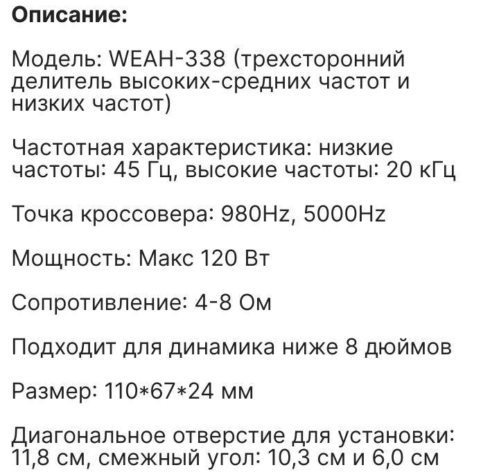

Вроде про эти фильтры есть инфа во вложении
    119.6 KB · Просмотры: 47
    110 KB · Просмотры: 40

И даже схема не нужна, главное что подходит (ДЛЯ ЛЮБЫХ!!) динамиков ниже 8 дюймов. На ютупе много подобных заявлений.
