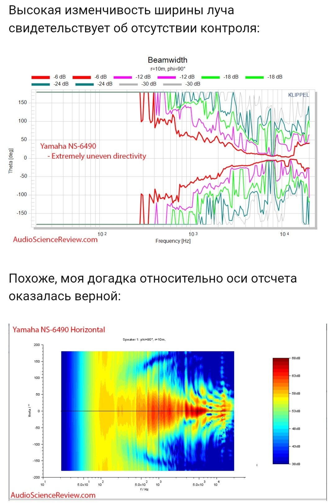

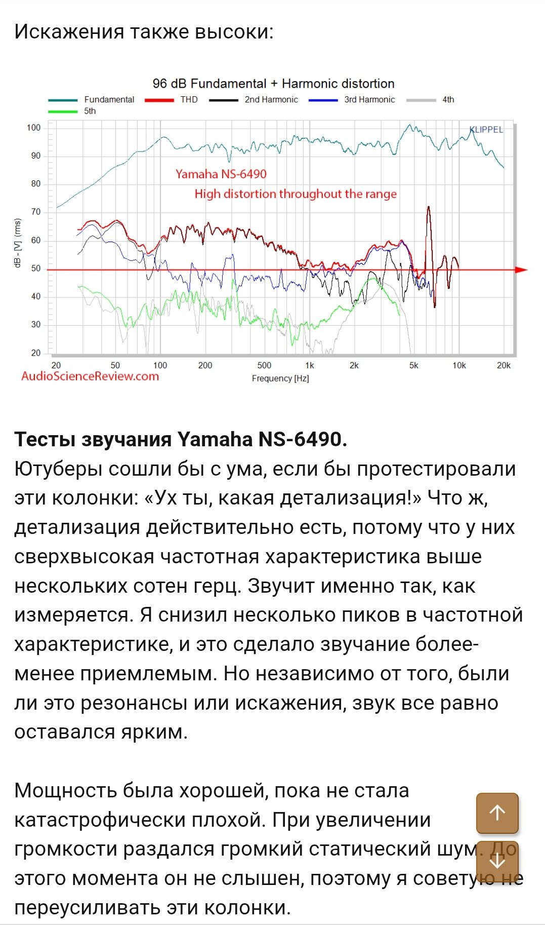

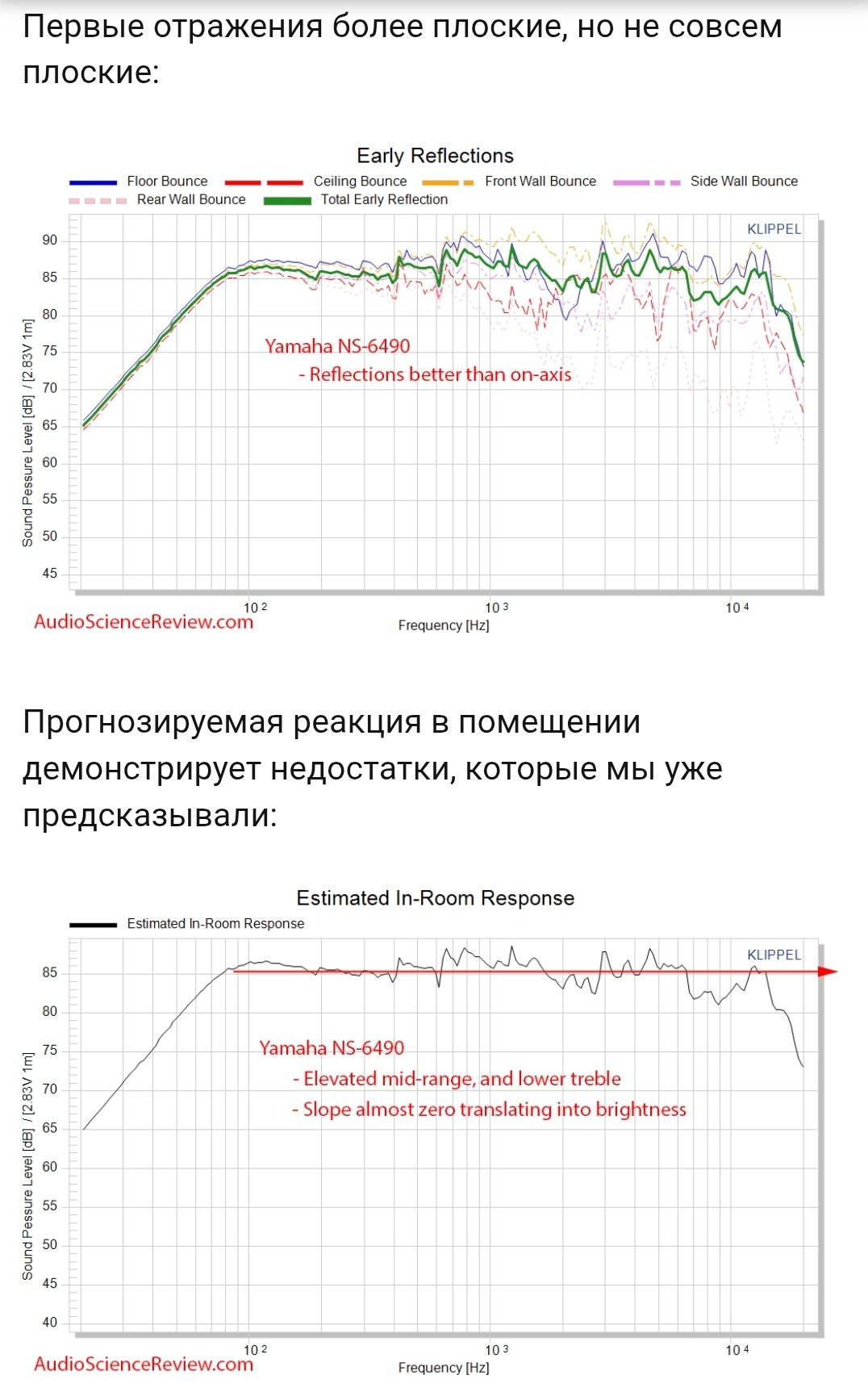

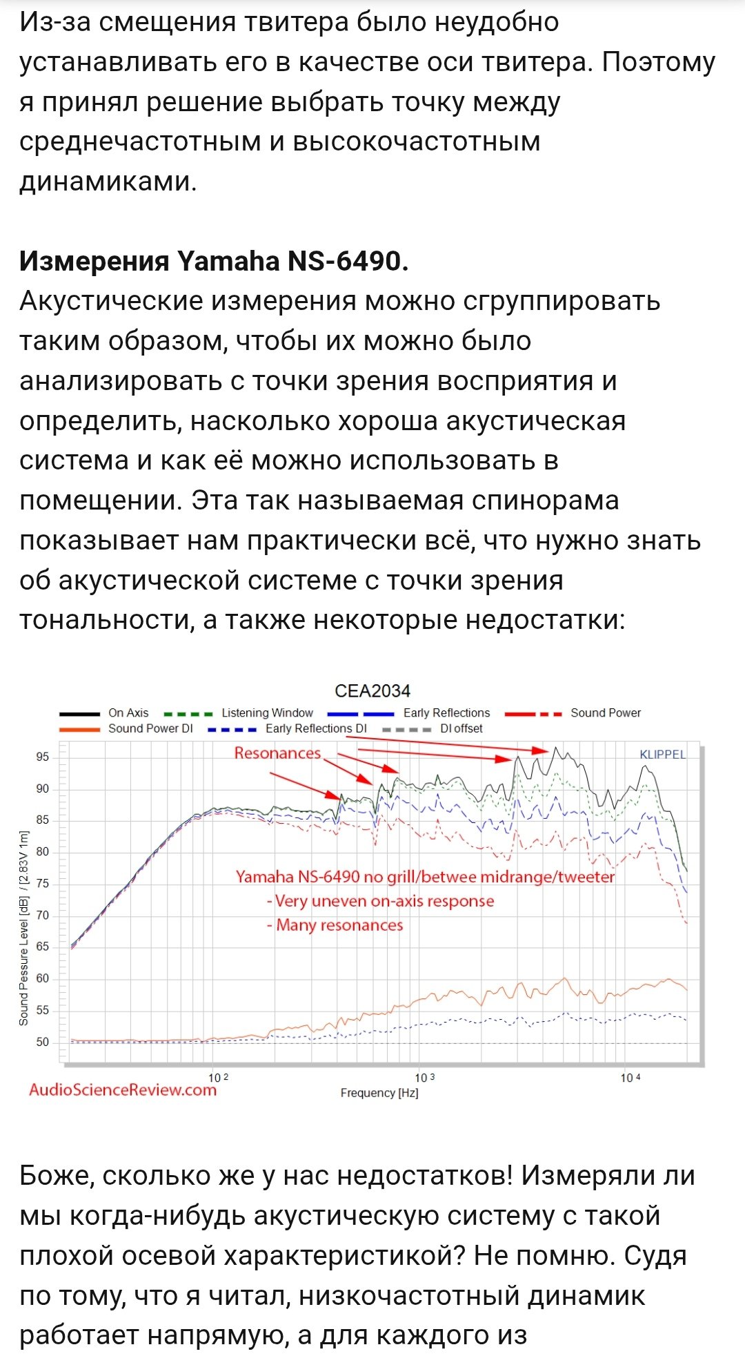

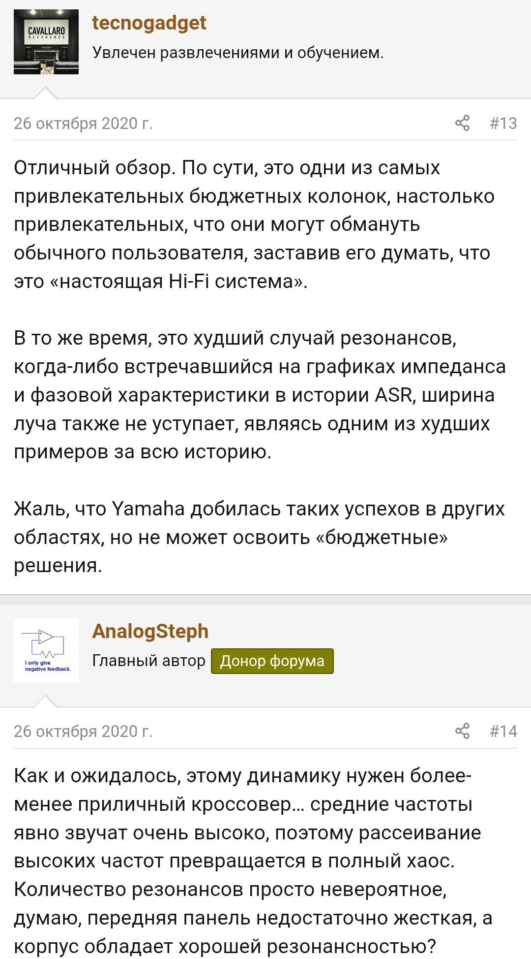

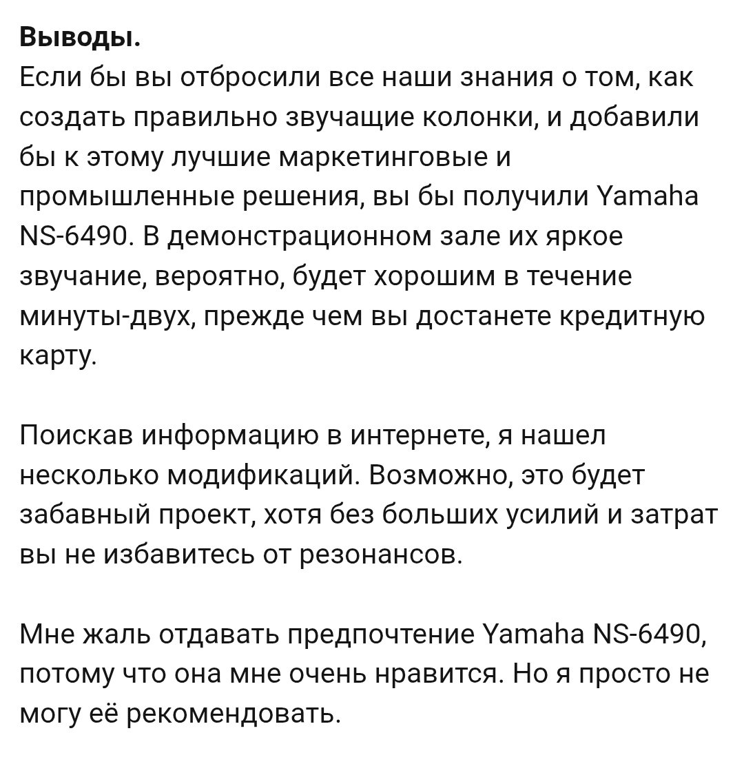

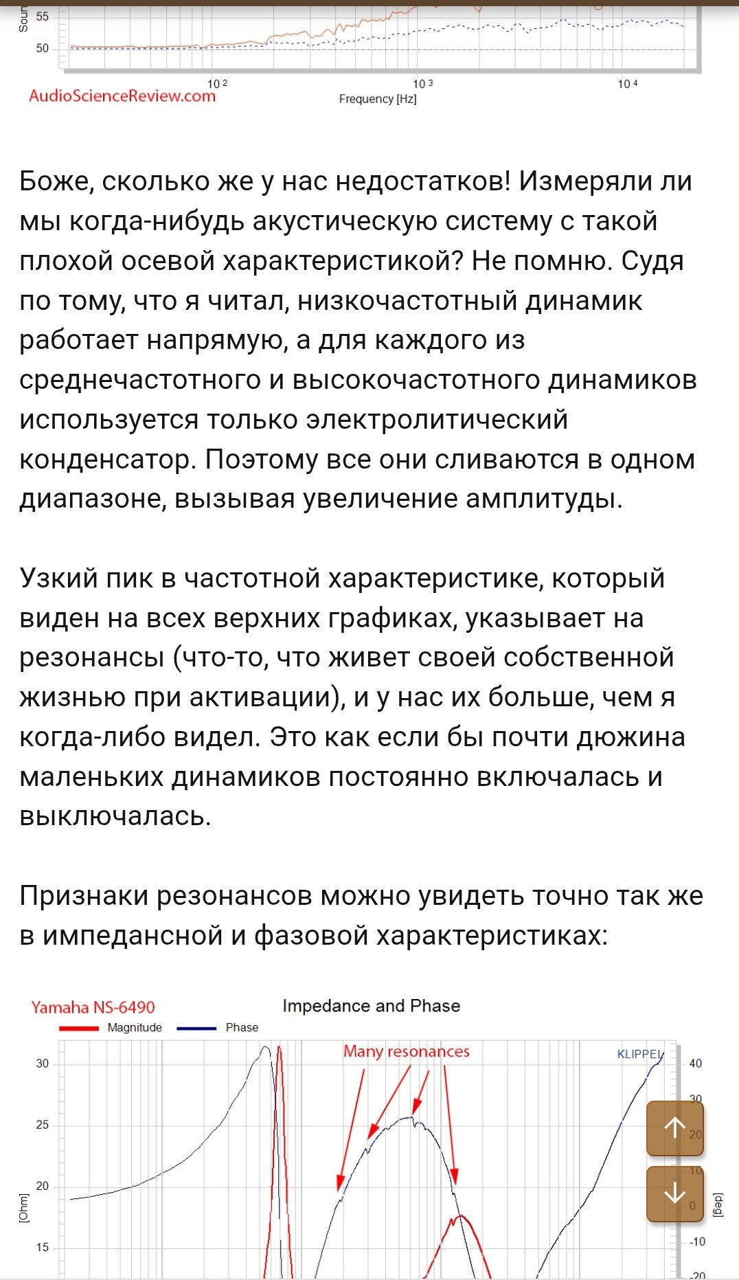

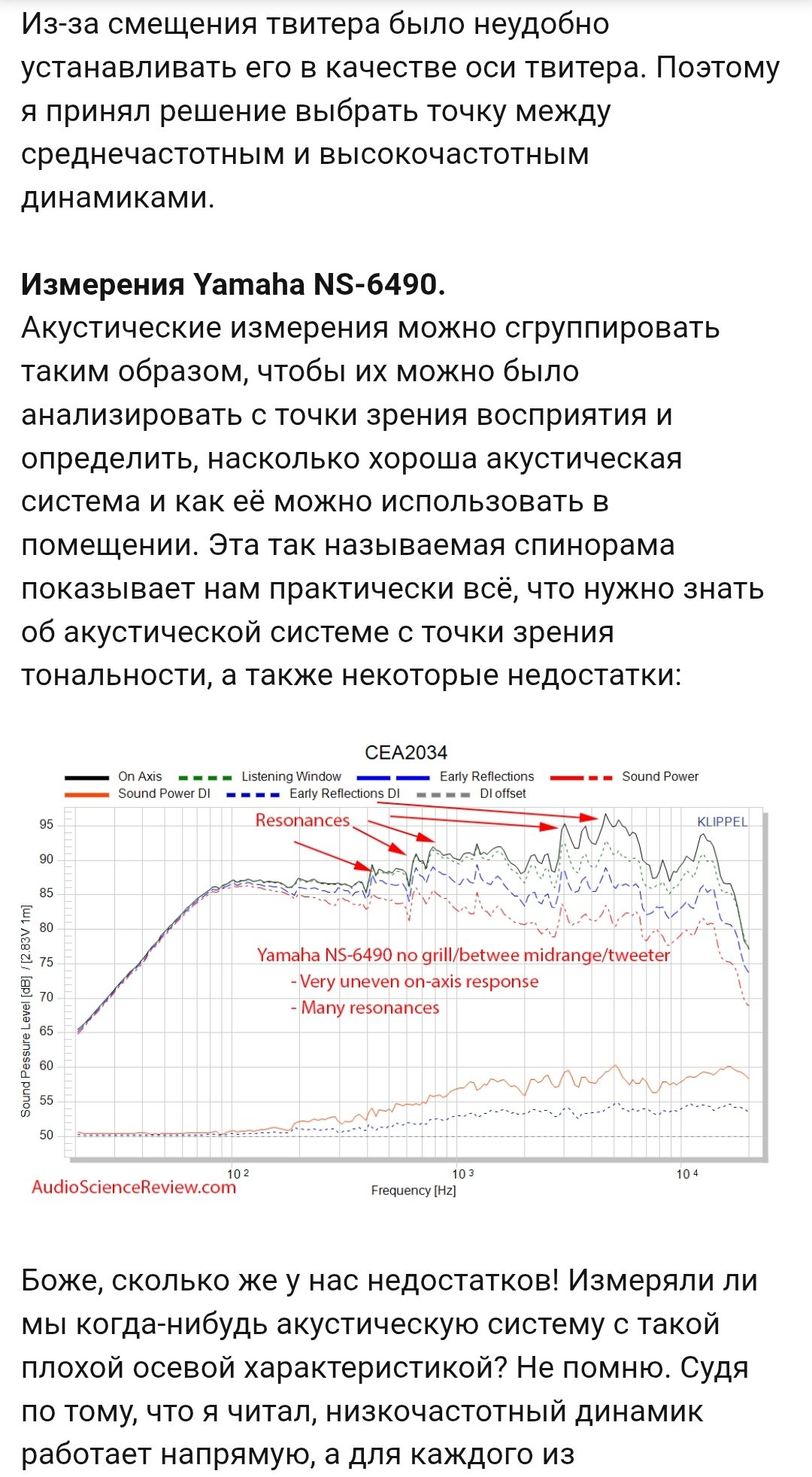

Ну и как не назвать дилетанта дилетантом, если кривую осевую АЧХ он называет "вполне ровненькой"?
Впрочем, и вы туда же... Скопипастили график а форум не читали... Вот пара скринов
Посмотреть вложение 175243Посмотреть вложение 175244
И суть "претензии" даже не в электролитах (заменив их супер емкостями "for audio" того же номинала ничего не изменится) а в параметрах троицы головок и выбранном для них кроссовере. Не учтены АЦ излучателей.
Посмотреть вложение 175253Посмотреть вложение 175254Посмотреть вложение 175255Посмотреть вложение 175256Посмотреть вложение 175257
Похожих проблемных систем именитых брендов достаточно. К примеру на том же форуме ASR тема ямахи6490 стр.2 #31 представлены графики 22 разных брендов.

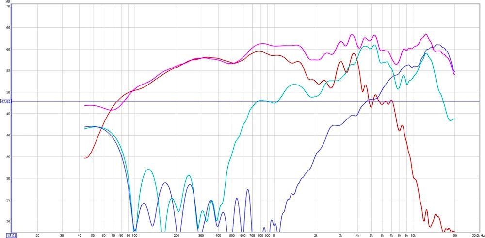

Плохи наши дела, Христофор Бонифатьевич... Потом (на самом деле уже снимал полную ачх двухполоски) позырю более внимательно. Даже на слух двухполосный вариант АС звучит более сбалансировано, чем исходная версия. Сравнение с Вашей схемой фильтров чисто гипотетическое, но при прочих равных для 4-х омного дина ёмкости фильтров увеличиваются, а индуктивности уменьшаются примерно в два раза. Придется делать так: записывать шумовой отклик АС, потом ту запись скармливать ИИ, а он уже восстановит АЧХ новой АС.

Дырь на 2200 гц и взбык на 3300 в принципе убираются грамотным подбором элементов фильтра. Мешают две вещи. Те, кто отчаянно бился с этим колонками, мало тумкают в процессе настройки, а у того. кто тумкает, в хозяйстве нет такого барахла. Чтобы за пару вечеров вывести все в звук.
Я это к тому присобачил, что обычно изодинамики первым порядком не слушают – сам в середине 90-х пробовал со своими – не идёт звук первым порядком. Изодинамик второй требовал и ещё бил по ушам (больно).

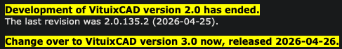

VituixCAD 2.0.84.1 –> работает на ХР
VituixCAD 2.0.135.2 –> крайний для Win-7/8.1
VituixCAD 3.х –> Win-10/11
Без вас бы и не знал, что есть 3-я версия. Поставил себе. Работаю. Супер!!!
И добавили много, и глюки поправили. Стала гораздо приятнее!!! Спасибо.
Мне думается, одна из немногих достойных программ-симуляторов фильтров/кроссоверов. Если не самая лучшая! И в отличии от других, живет, здравствует и обновляется.
