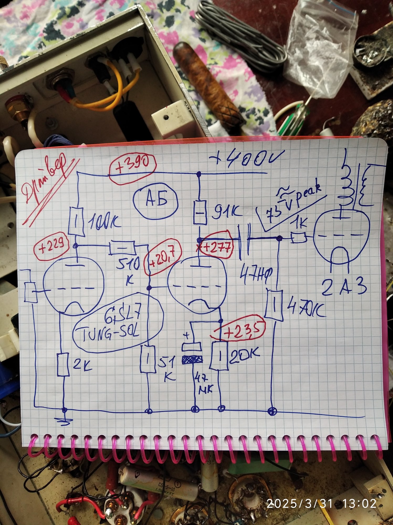

Сопсна, выложена схема не в плане спросить у всех идущих мимо, чего бы добавить в готовой скульптуре, а в плане может кому сгодится. Такому же глухарю . И так думаю, тут их немало))) Как и везде.
Всем спасибо!
А вот так выглядит драйвер с исправленным прицелом. Коррекция сидит в катоде первого триода, там, где 2 ком. Звук шибко получшел и мало чем а то и ничем не отличается от прозрачности восьмеры. Баланс исправился до привычного, чутья добыл.Задачу выполнил.
И пара Тунг-Солов Ред Васей гордо краснеет впереди .
Драйвер  на 6SL7 для 2А3.jpgкоррекция в катоде  драйвера 6SL7.jpgКоррекция в катоде драйвера.jpgУточненная коррекция.jpg

На данный момент есть два варианта под имеющийся тумблер, емкостишка на 4300пф, выравнивающая нехватку самых верхних частот до нормы- и емкость 15 нф, подтягивающая и проясняющая средину . После на ходу перекину, сравню , расскажу впечатления. Пока что слушаю емкость 15нф, очень красиво , привычно, душевно звучит.
Что-то мне кажется, что 6С31Б вполне подойдет. Или можно добавить входной трансик, скажем 1:2.5.
В том и фокус, что добавка второго каскада к идеально звучащему но туповатому драйверу не факт, что понравится ему и не загонит звук под плинтус.
А вот так выглядит драйвер с исправленным прицелом. Коррекция сидит в катоде первого триода, там, где 2 ком. Звук шибко получшел и мало чем а то и ничем не отличается от прозрачности восьмеры. Баланс исправился .
Ну дык, это же обыкновенная "подтяжка". Которую сам когда-то подсмотрел у японского деда.
И внедрил в ламповый однотактник. Эффективность та же, пара-тройка дБ, за звуковым диапазоном.

Мой фокус протянулся и в СЧ диапазон, восстановил просевшую средину, вытянул ее там где нужно. А где нужно- выслушал и высмотрел на шуме, получилась интересная штука.
Девятка всегда звучала с мылом, а сейчас лампы не узнать. Шарашит на равных с восьмерой.
К тому же сейчас работает тумблер на 2 положения, хочешь просто ровная АЧХ , чуток глуховатая, с уклоном в НЧ, а хочешь- с акцентиком на правильной срединке, с 3500 и выше + 3 дб. Она есть в папке замеров под названием уточненная коррекция.
Слушаю, шибко довольный. И наметилась вилка коррекции: 4300пф маловато, 16 000 многовато.Сколько будет корень из АБ? 8200?
Короче, сложился тумблер КУРАЖ-КОМФОРТ. Оба когда-то очень понадобятся.
пОШЕЛ вернуть 15 нанофарад в катод. Цепануло.
10000. Круглая цифра, и найти легко
Иначе сделал, одно положение 4300пик, второе 15нф+1ком последовательно. Нет прикриков и лищней яркости. Все супер.
Можно 4300 пик постоянно впаять, а десятку нан докидывать для презенса.
Интересно, что сама лампа поменяла звучание, вялость ушла, живость появилась, звук прозрачнее стал. Не узнать "девятку"

Ващета, идея была приручить 6SL7, Тунг-Сол, подарок. Одна половина- -мало, две дико много. Вот и крутись, как хочешь. И не поверишь- выкрутился! Как тот Штирлиц.

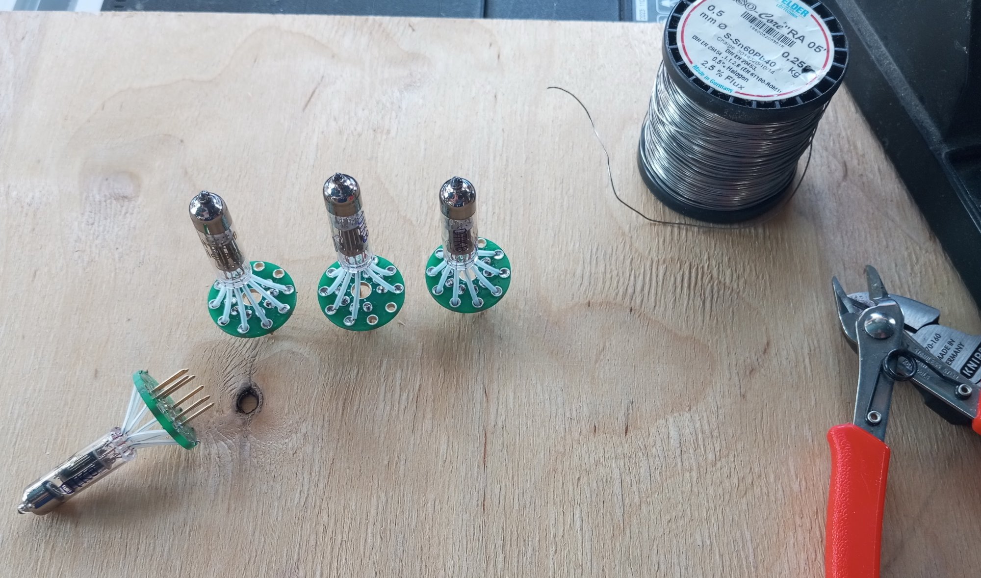

Видится второй вариант драйвера на любимках 6Н17БВ, распаянных на октальную панельку. потребуется новая обвеска, в остальном все может остаться так же удачно.
Добавлю. Вслушался на разных треках в новую схему. Идея такова.
Даже с корректир емкостбю в 4300пф верх ниже нормы, баланс смещен в НЧ. Иногда такой звук очень приятный, можно оставить.
Оптимальная коррекция- 15 нф и последовательно 1 ком. С этой цепочкой к звуку нет вопросов. Ничего не меняю, послушаю подольше. Выводы потом. Но уже ясно, что сложилось нечто достойное.
Вашим советам благодаря тоже готовлю драйвер на семнашках, распаивал, правда на 9 пин, такие уж были платки. Не совсем удобные, кстати, отверстия слишком большие, припоя жуть сколько ушло..
Распаиваю Дюймовочки на стеклянных донышках, сверху выводов термоусадку. Получается лампа, которую можно вполне вставлять и вытаскивать как обычные пальчиковые, осторожно покачивая в стороны.
Донышки тут в толкучке появлялись, купить только не получилось, продавец странно себя повел как-то... Пришлось брать на алике, ориентировался на 6Н28Б, а у нее 9 ног. А под эти взял бы лучше октал, тем более можно и потом девяточку попробовать..

Гораздо гораздее брать обычные октальные донышки, с ними всё будет чики:
Я распаивал подобное на манер 6N7 - мне как раз нужен был диффкаскад (катоды вместе) и у неё как раз экран выведен на разьём.
Также, я сдвоенные пентодики (недавно упомянутые) на такую базу делал переходник с пальчиковой панели - катоды вместе и вторую сетку на вывод экрана.
Но камрады, у нас же у каждого валяются в коробке несколько трупиков 6Ж.. вот их аккуратненько и используем, чего ж проще 😎
