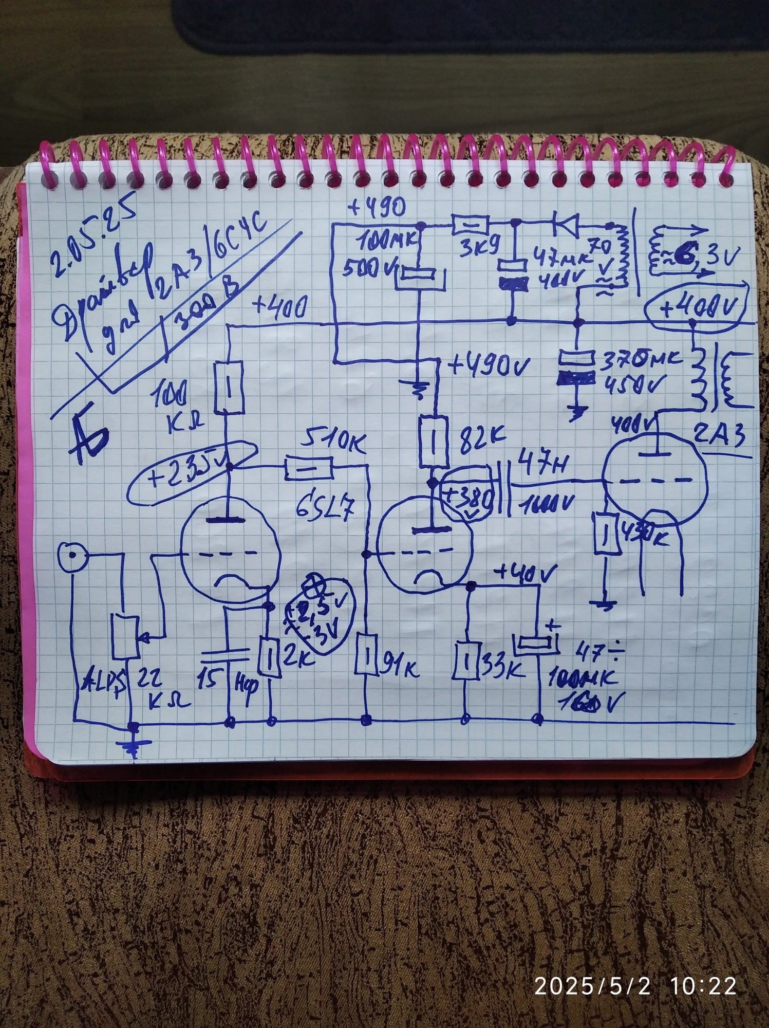

Еще один 1001-й драйвер для 2А3/6С4С
Прослушка новой схемы обозначила некую вилку корректирующей емкости в катоде первого триода , "мало-много" , между 4300 пф и 15нф. Истина где-то посредине , в районе 10-12 нф. Тогда звук попадет в ворота рамок .
Итак, драйвер сложился с переключателем на 2 положения, с емкостями в катоде на 10нф и 15нф. Два звука, один живой, радостный , полноценный, второй смягченный, уютный, как домашние тапочки. Можно сделать тумблер на одно положение емкость 10нф впаять на постоянку, а 5100 пф подкидывать контактом.
История имеет продолжение. Добавка по питанию для нормальной работы драйвера с +400в до 480вольт получилась с помощью пущенного наоборот понижающего трансика 220 на 16 вольт , включенного к 5-вольтовой накальной вторичке, на сетевой первичке вспомогательного трансика имеем 70 вольт , выпрямленных под сотку. Этот 100 -вольтовый выпрямитель сажается на голову 400-вольтового выпрямителя , основного питания всего усилителя. Сейчас второй каскад драйвера запитан от +490 вольт , на аноде 6S7GT у нас +360 вольт, в катоде , с 20 килоомами сидит +25 вольт. Звук могучий, куда девалась сонливость 2А3, фигачит, аж у колонки глаза вылезают.
В динамиках ухом к колонке есть мелкий фон, будем убирать, это несложно. Проба всего лишь. Задача не вылезти за ворота рамок конденсатора 100мк 500 вольт, очень удачный габаритами кондер. И удобное крепление к нему.
Радость схемы -простая, доступная (трансик из бесперебойника , вспомогательный, малая электроника)

Пару дней назад удалось послушать новый драйвер с повышенным до 490 вольт питанием второго триода 6SL7 супротив 400в в начале . В катоде триода на входе прижилась емкостишка 15 нф , к78-2. Выход 2а3, однотакт.
Сравнивался усилитель однотакт на 2А3 с драйвером на 6Н8С . Разница для меня значительная и несомненно в пользу девятки. Все лучше и во всем. Хотя по детальности, количеству мелких иголочек и звенелочек восьмера круче. Но перепад Звук-тишина у восьмеры неприятно пугающий, на аудиофильских треках, тогда как 6SL7 не рубит звук на куски Тихо-Громко, а сшивает это в один звуковой поток, более деликатно. И вообще, все роднее, красивее, богаче и музыкальнее.
Следующим движением к лучшему будет подстройка схемы под повышенное питание, позволяющее уменьшить деление между каскадами драйвера, тем самым добавить усиления примерно до 150 раз. При этом в втором катоде напряжение вырастет с 25 вольт примерно до 40-45 в, придется менять RC цепь полностью. В целом схема ничего не потеряет. Мне ее новый звук чертовски нравится. И не только мне .
ПС. В роли повышайки применил трансик от бесперебойника. малосигнальный, 220 в на 16 в. Включил его вторичкой на 6, 3 в, снял с первички выпрямленные 90в, одним диодом и баночкой на 100мкф 160в, затем посадил выпрямитель этот на + питания, 400в, через резистор в 1, 5 кила подключил к одинокой заземленной емкости 100мкф 500в . К ней завел анодное питание вторых триодов драйвера. На анодах 6SL7 сейчас по 360 вольт , ток 1, 25 мА.

Итак, схема переведена на новые мысли. Делитель в сетке второго триода выглядит как 510 ком +91 ком. На сетке второго триода около 40 вольт, в катоде примерно 40 тоже.
Анод первого триода 250 в, питание +400. анод второго +380 в. Его питание 485 в .Анодный резистор второго триода 82 ком.
В катоде второго триода резистор 33 ком и емкость 100мкф 160 в Рубикон старинный голубой. Ну, свезло!))))

Приветствую Александр, в доработанной схеме Rа и Rк первого триода остались прежними?
Второй триод 33к катод 82 к анод
Полная схема драйвера будет. Просто вчера уже поздно все доделал. Интерес огромный был послушать. Чутье выросло заметно, ручка на 12 часов , громкость приличная.
А вот и схема

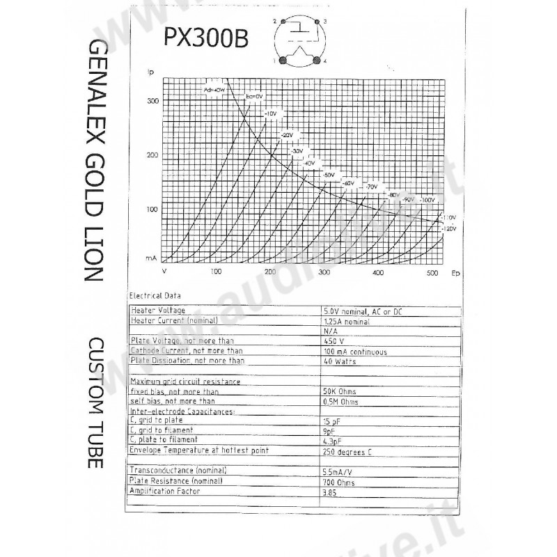

Очень высокоомный драйвер как для 300B. При фиксированном смещении, резистор в цепи сетки не более 50 кОм для 300В. Да и резистор 510к между каскадами совместно с входной ёмкостью создают ФНЧ, что тоже не хорошо.
