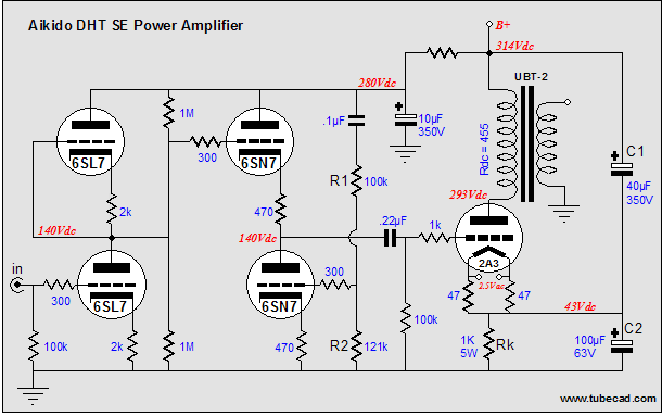

кстати от мусье Брусски драйвер на базе повторителя Уайта прекрасно качает 2а3 и 6с4с. с куда более скромным анодным.
почему то под именем АЙКИДО

Хватает бумаго-масло КБГ-И, К40У-9, КБГ-М1,2 емкостью 0,1 мкф, схема Бруски родная. Никаких блокировочных электролитов в катоде, нафига они нужны, чувствительность от 0,4-0,5 вольта
В схеме АЙКИДО хоть конденсаторы С1=40мкф и С2=100мкф нормально стоят, хватит такой величины на ультрапатч конденсаторы. А у нас любят, 1000мкф и 2200мкф, а толк где... только вред.
Красивая схема, назначение всех элементов понятно и объяснимо.
Павел, а откуда Вы ее взяли? Может ссылку дадите, где такие и подобные можно посмотреть?

Что красивого??? Смещение на 2а3 равное 43в, это песец...

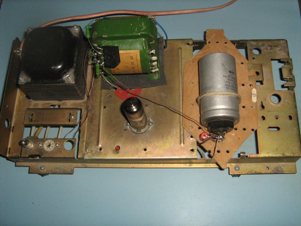

Макет драйвера 6н6п, э-лит 50+50мкф 500/550в Elyt 1960года, хоть бы что

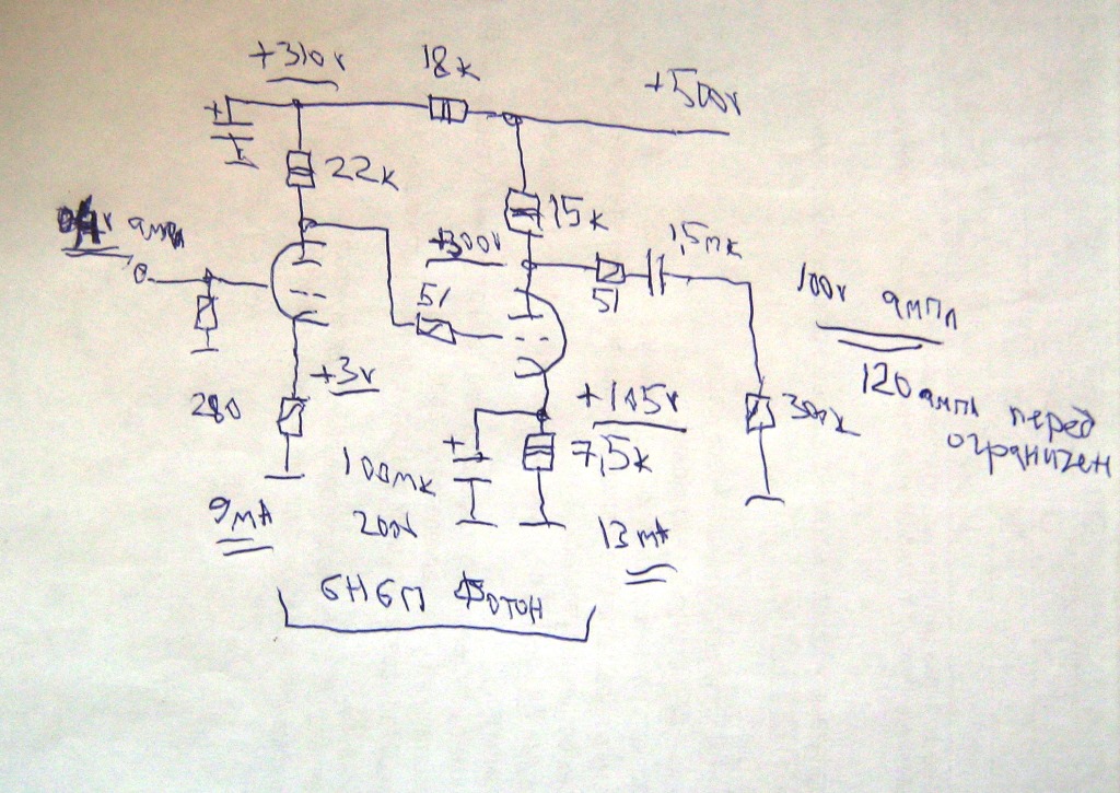

у кого в наличии есть дорогие лампы , может собрать вот такой драйвер "по богатому".
опробовано как драйвер к 6с41с и 6336.
результат на слух не просто отличный , а шикарный .... что там в теории и симуляторах понятия не имею.
режимы возможно вызовут критику , но звучание перебивает все минусы

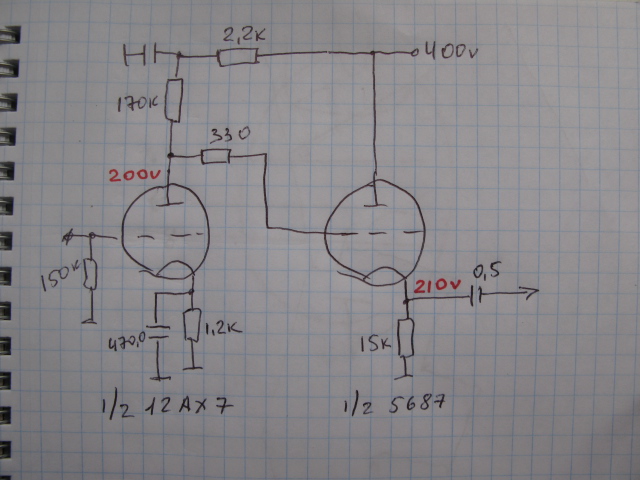

вот на просторах инета нашел вариант АБ по образу и подобию Брусски .
только без разделительной емкости
Александр, а ток второй лампы в 9 ма не многовато ?
28,091
13,446
Много. Позже вышел на схему Бруски. И утих надолго. Дурили башку всю жизнь воплями про конский ток настоящего драйвера для настоящих пацанов. На деле все сильно иначе.
