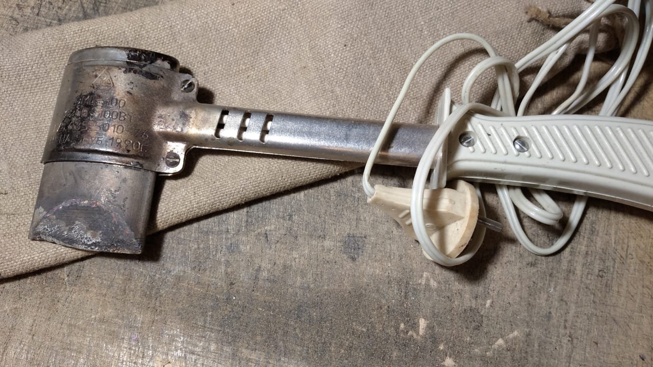

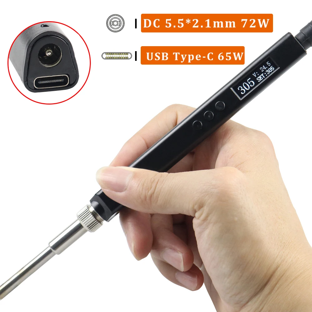

Пора переходить уже на современные утюги... Т12 например
+100
С учетом "китайских" цен - просто идеальное паяло.
Это для тех кто профессионально занимается и каждый день.
Мне для пайки фильтров и всякой мелочухи пока и этих старых хватает) Есть у меня и с подобным жалом,мне не удобно,переделал его в паяльник для совсем мелких деталек.
неа. Оно всегда и во всем рулит.

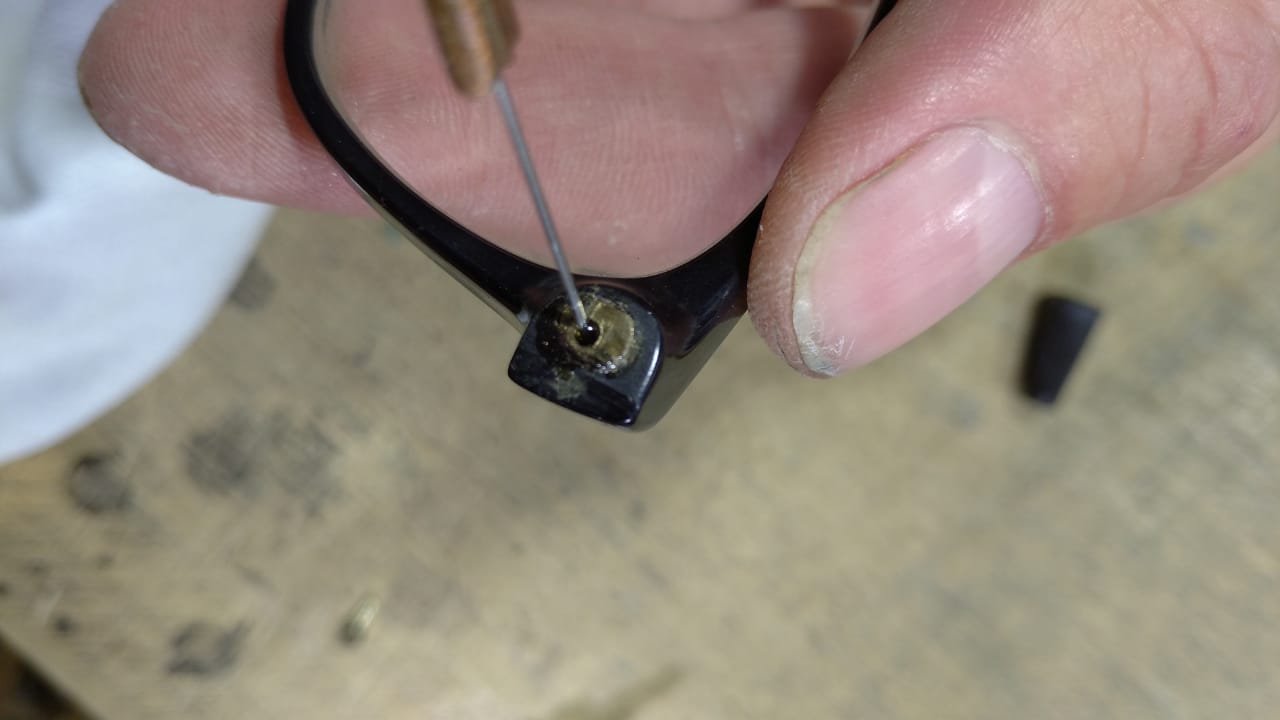

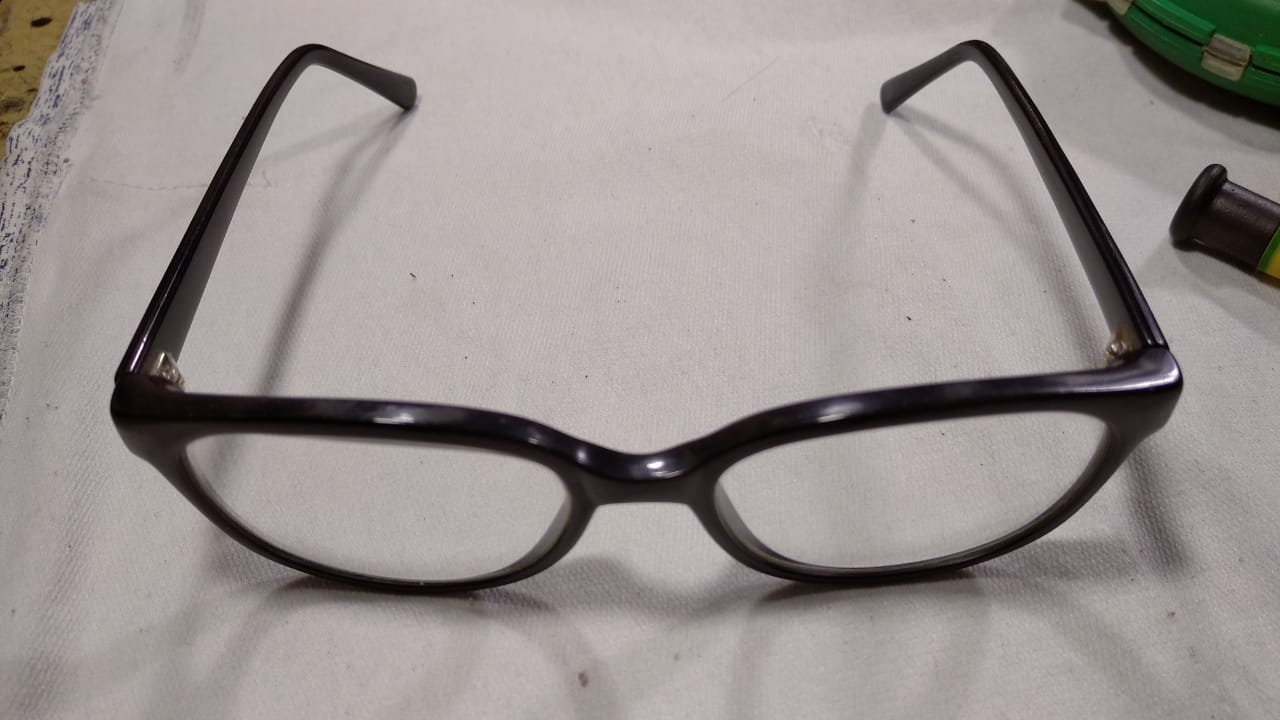

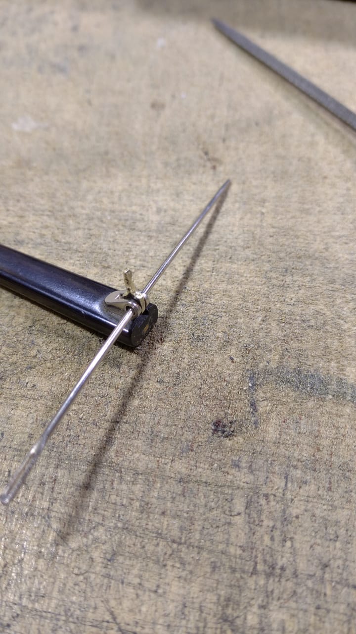

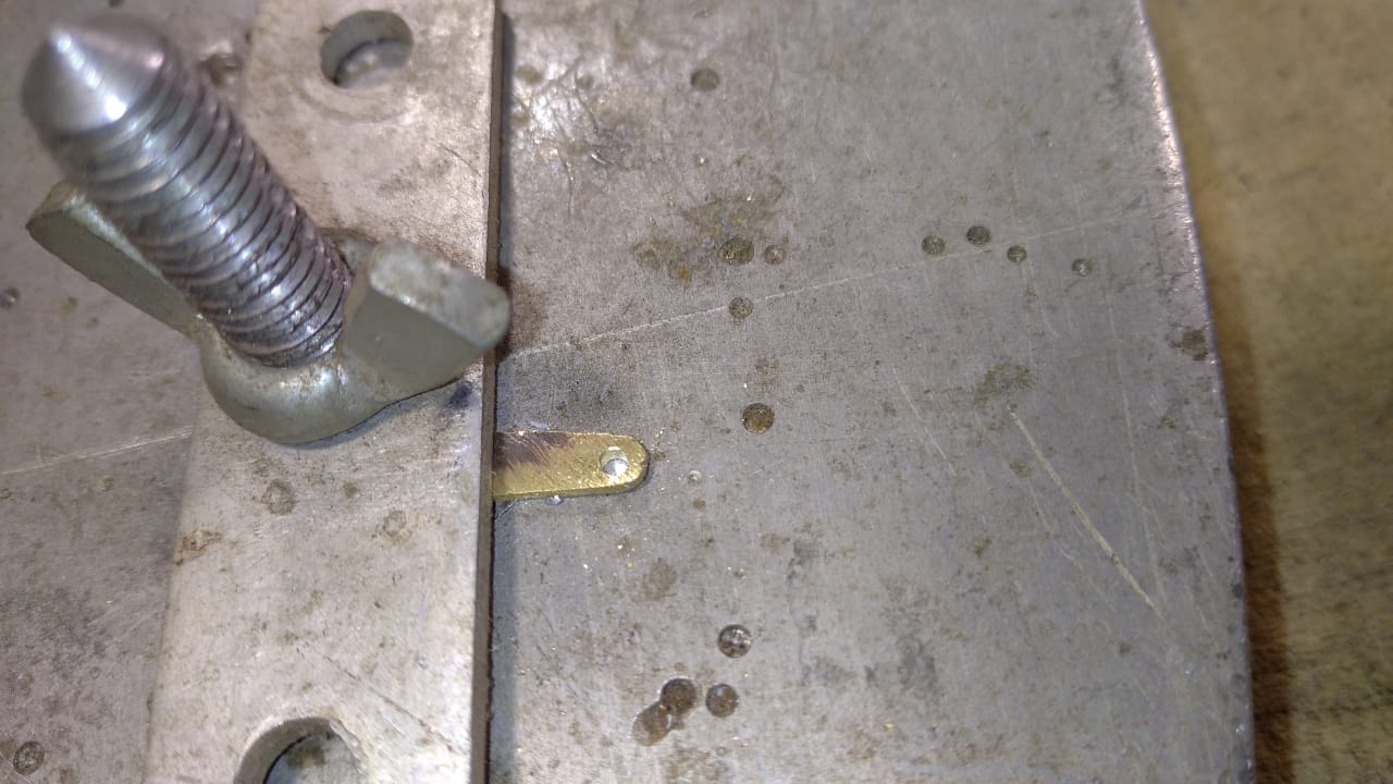

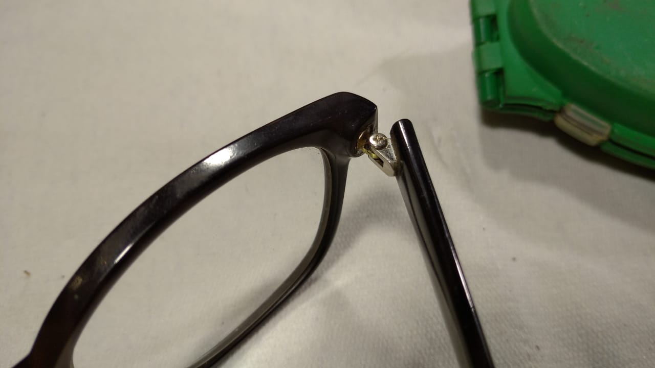

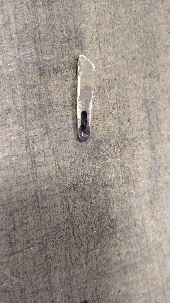

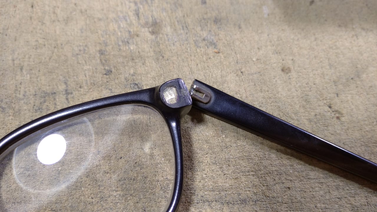

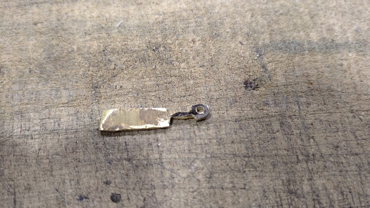

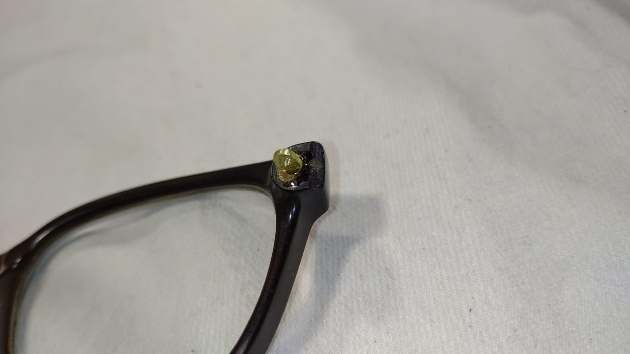

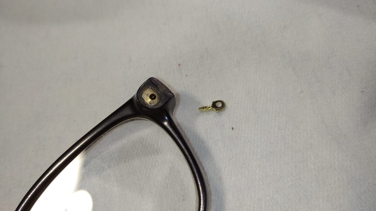

Ремонтил очки сегодня себе.Они новые практически,неудачно заснул на них)
Всё руки не доходили.
Всё на картинках.
Единственно,по картине с иглой - если нужно залить клей в отверстие узкое,это проще сделать просто засунув туда иглу и клей стечёт по ней.
И если высверливать отверстие в площадке ,надо охлаждать или сверлить с перерывами,латунь нагревается и посадочное может выплавиться из оправы или дужки.

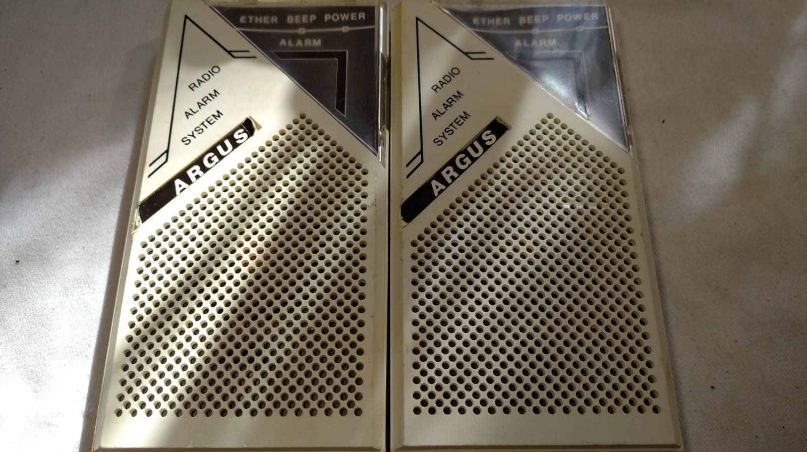

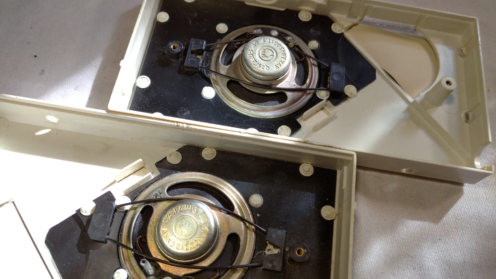

Друг заезжал,отдал ненужное.
Такое может и в наушники подойти.
И ещё куда нибуть в мелкое.

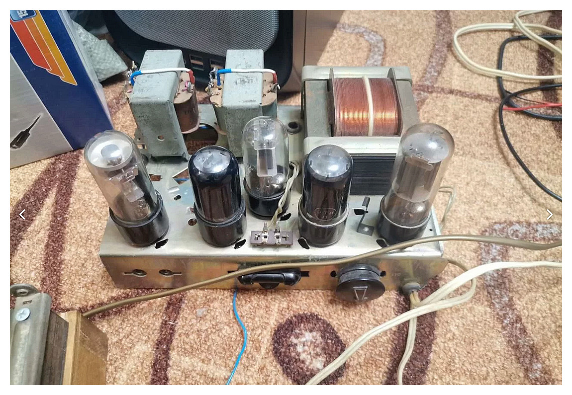

Вот что нужно, красавец VEF компактный и в меру мощный:

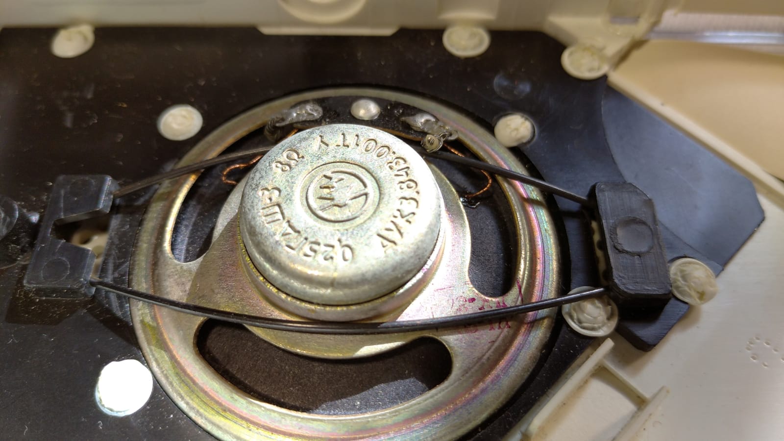

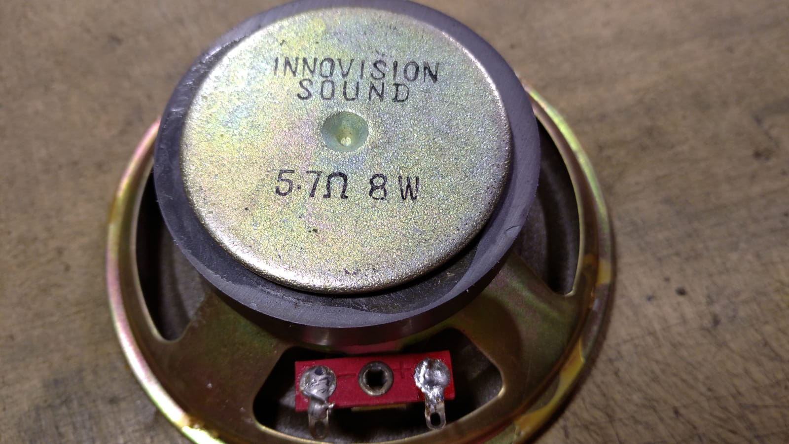

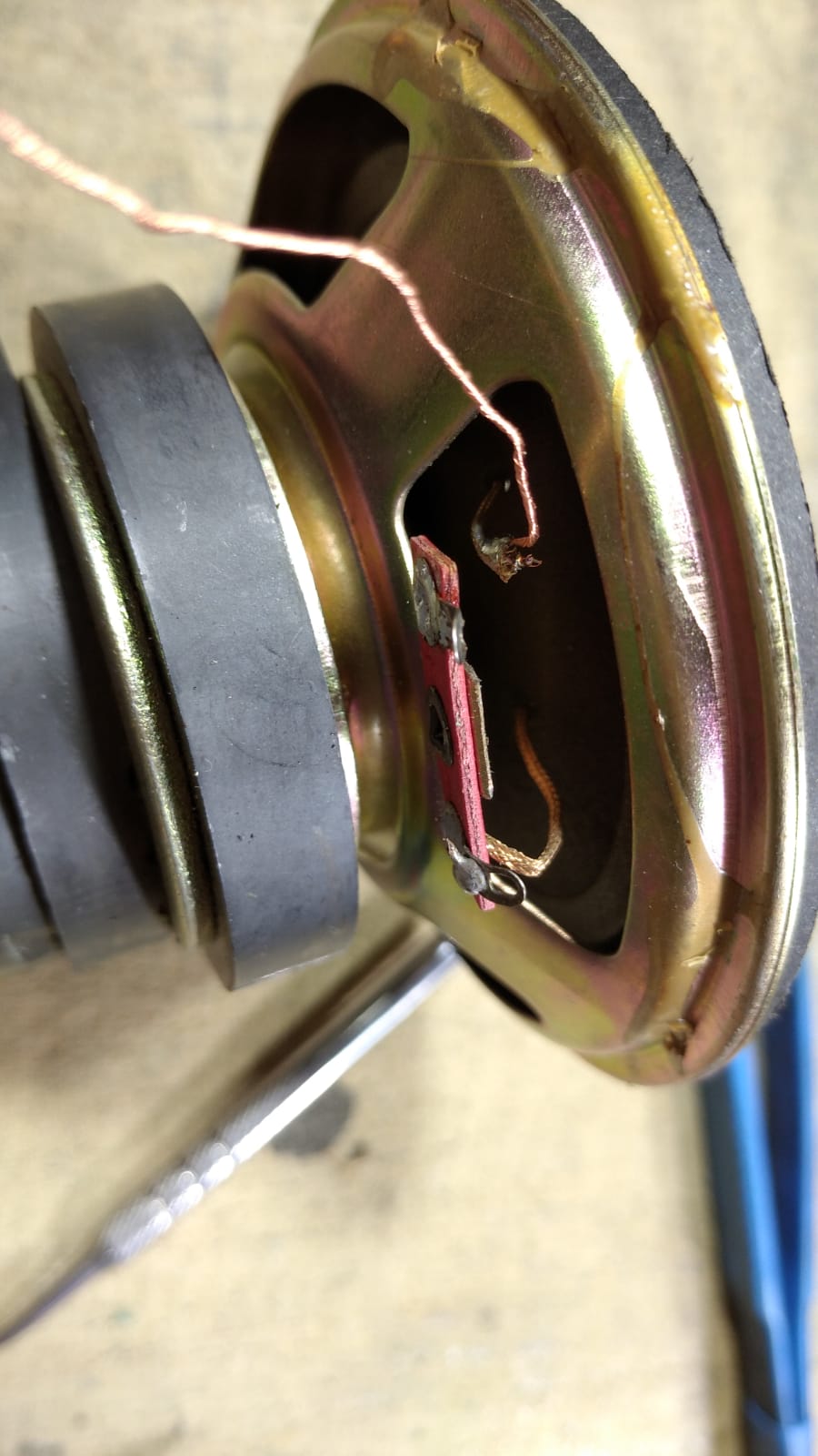

Починил поломанный и рассыпавшийся поводок на каком то динамике ШП.
Спереди не я расковыривал,а кто то до меня)

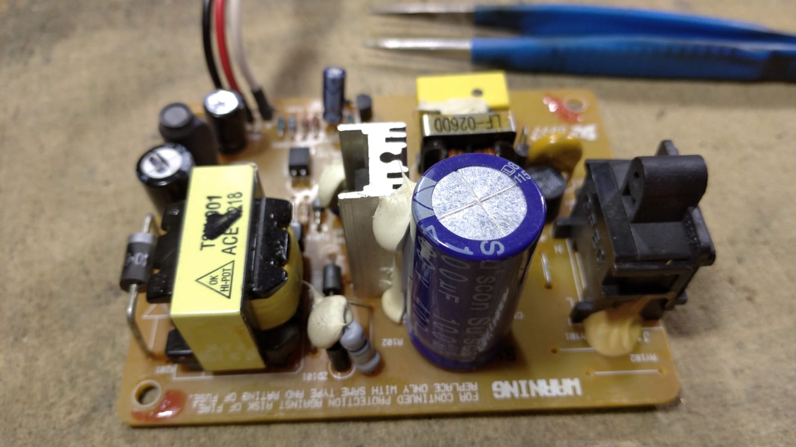

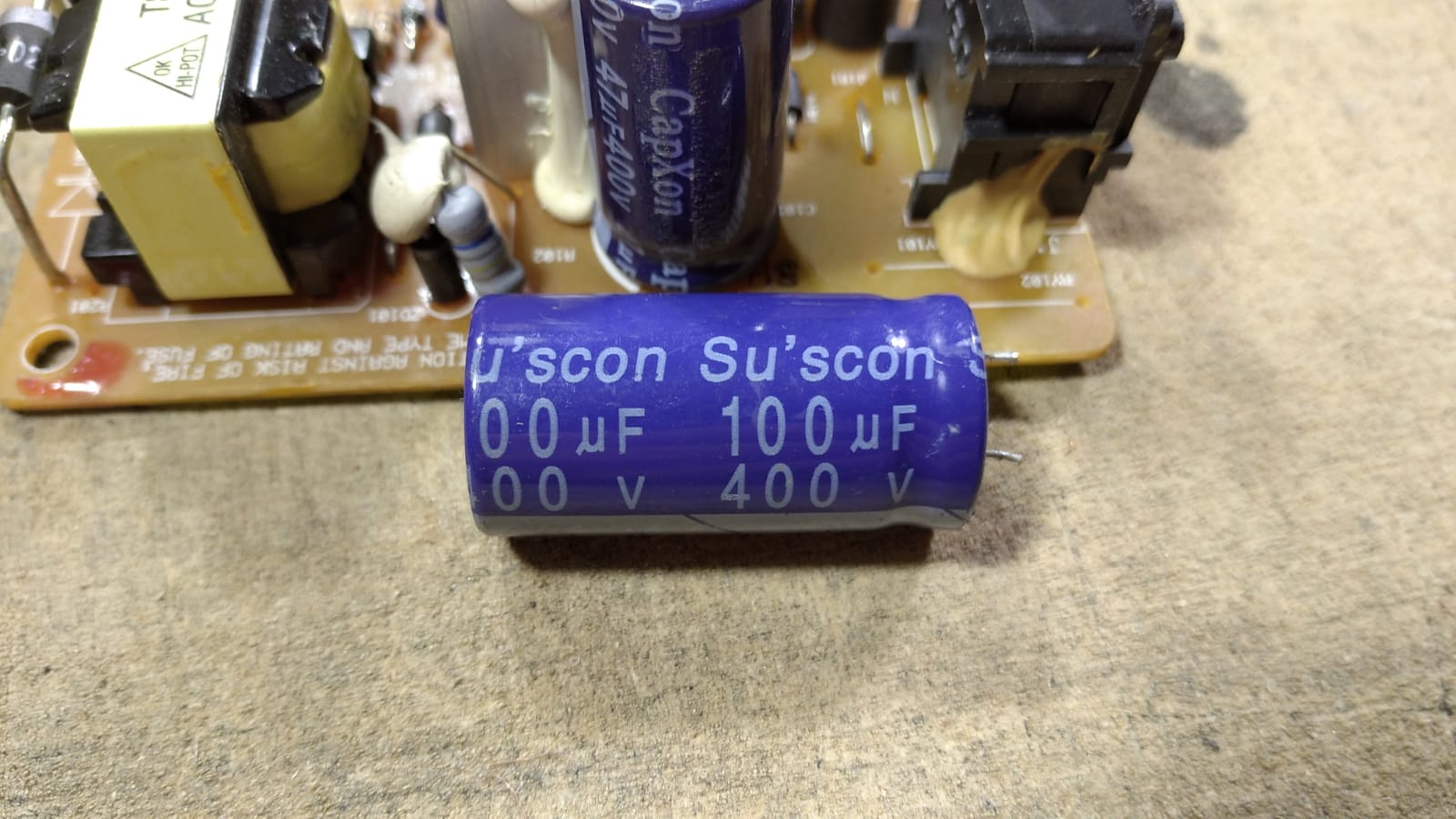

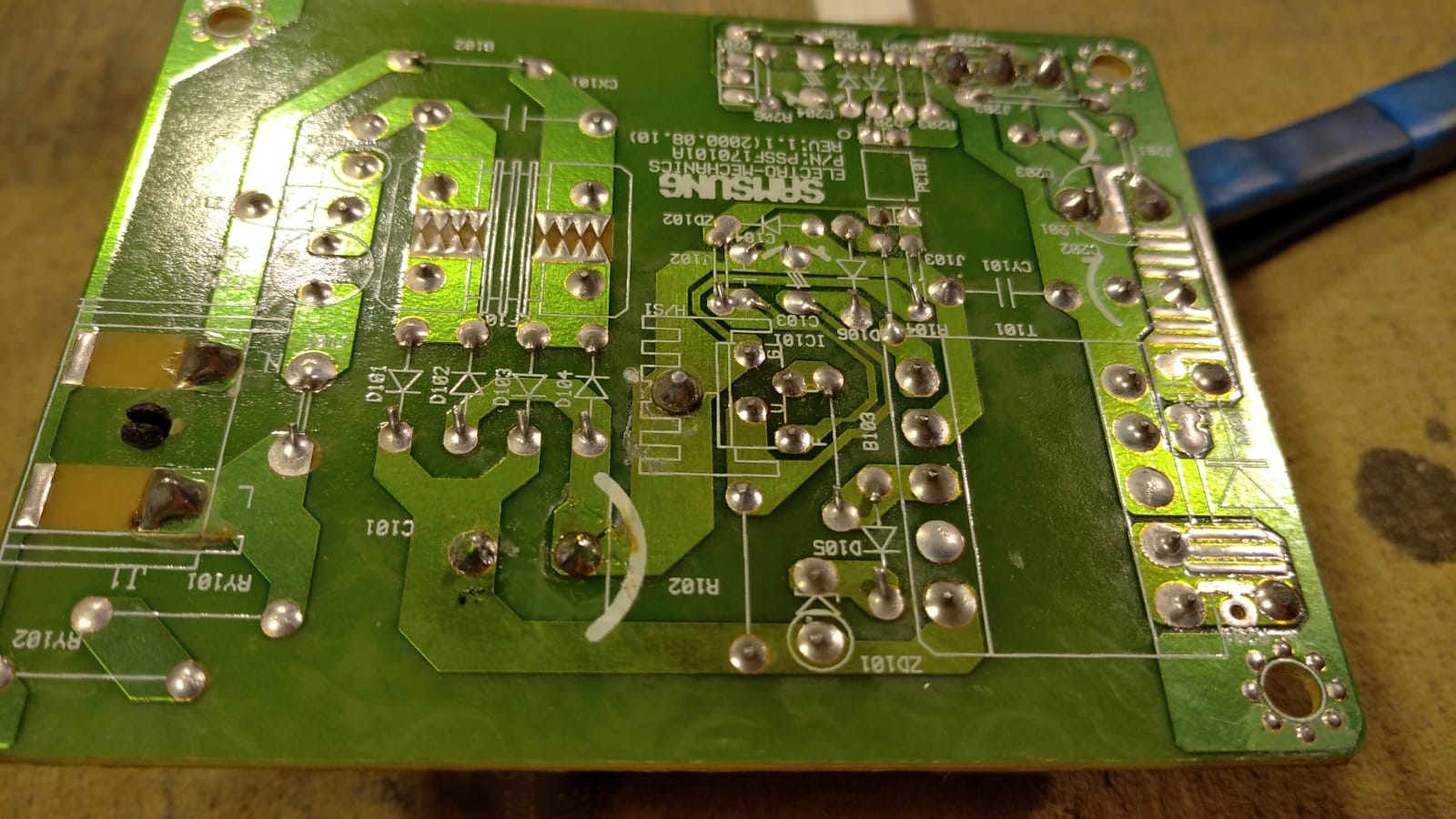

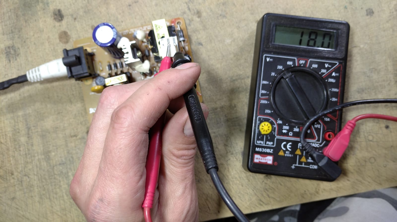

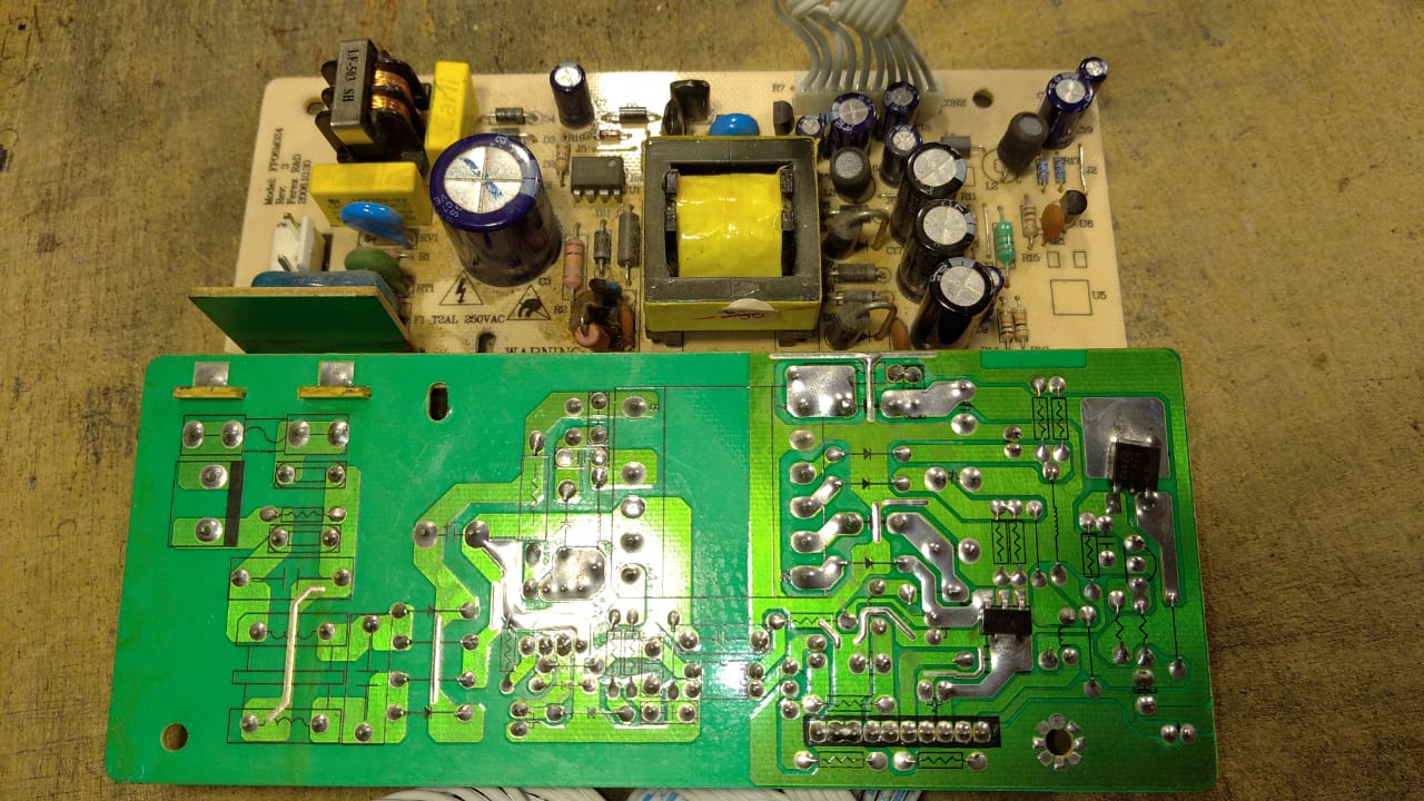

Лежал давно блок питания от чего то Самсунговского.
С вздутым кондером,поменял,работает)
Ещё лежат 2 от спутниковых ресиверов,но там вроде через шлейф управление.Но стартовали вроде через кнопку питания,надо проверить что там на шлейфах после включения.Дежурка или нормальная напруга.

18 вольт, 1-1,5 ампера было бы уже что то.
Можно было стаб 7812 добавить пригодился бы точно куда нить )
Да посмотрим.лучше когда есть в запасе БП,чем когда его нет)
Вспомнить бы от чего он.Если от спутникового ресивера,то у них хорошая мощность.СД-двд вроде не разбирал такой.
Те 2 что на фото точно от ресиверов,они помощнее.
