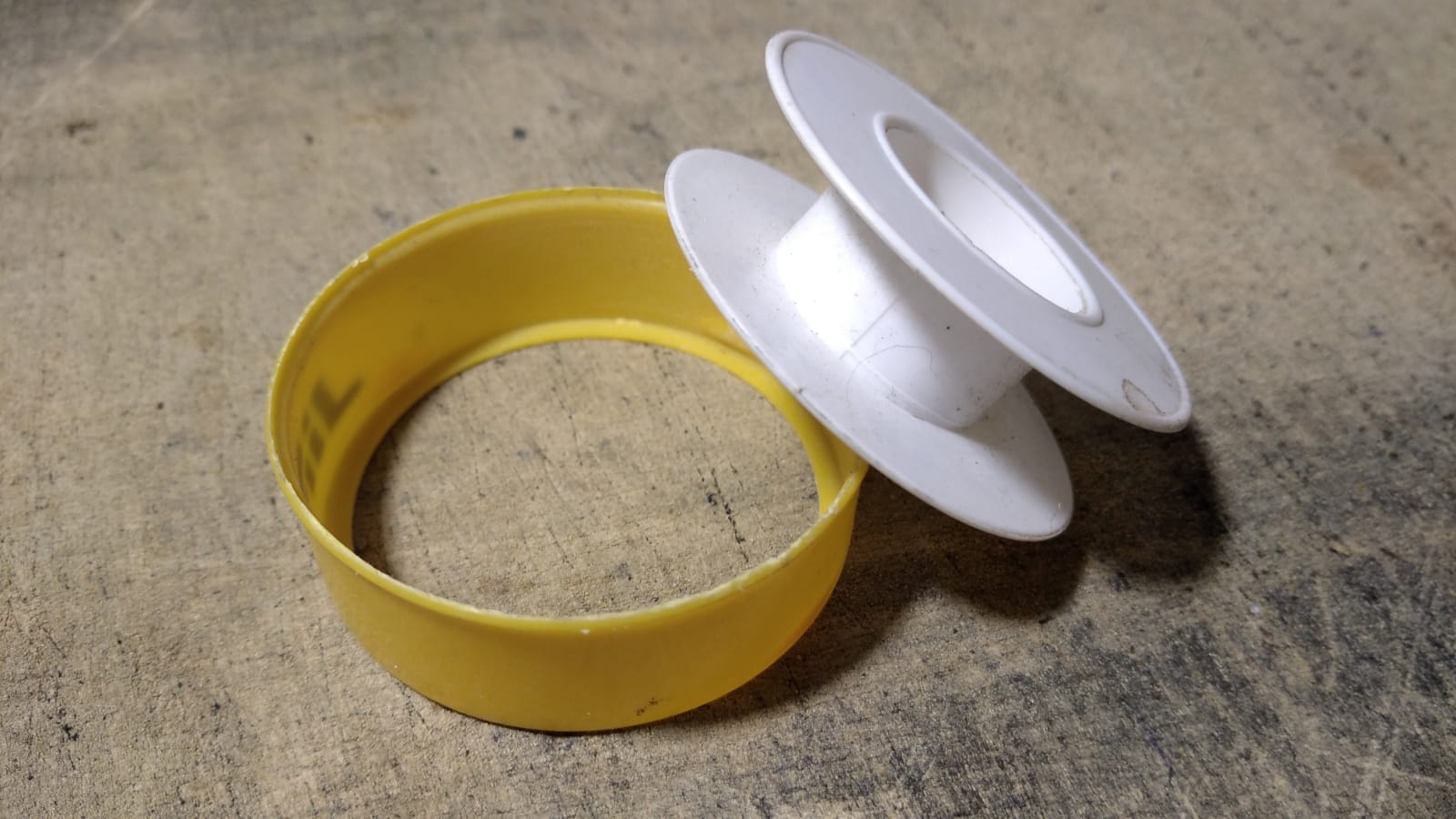

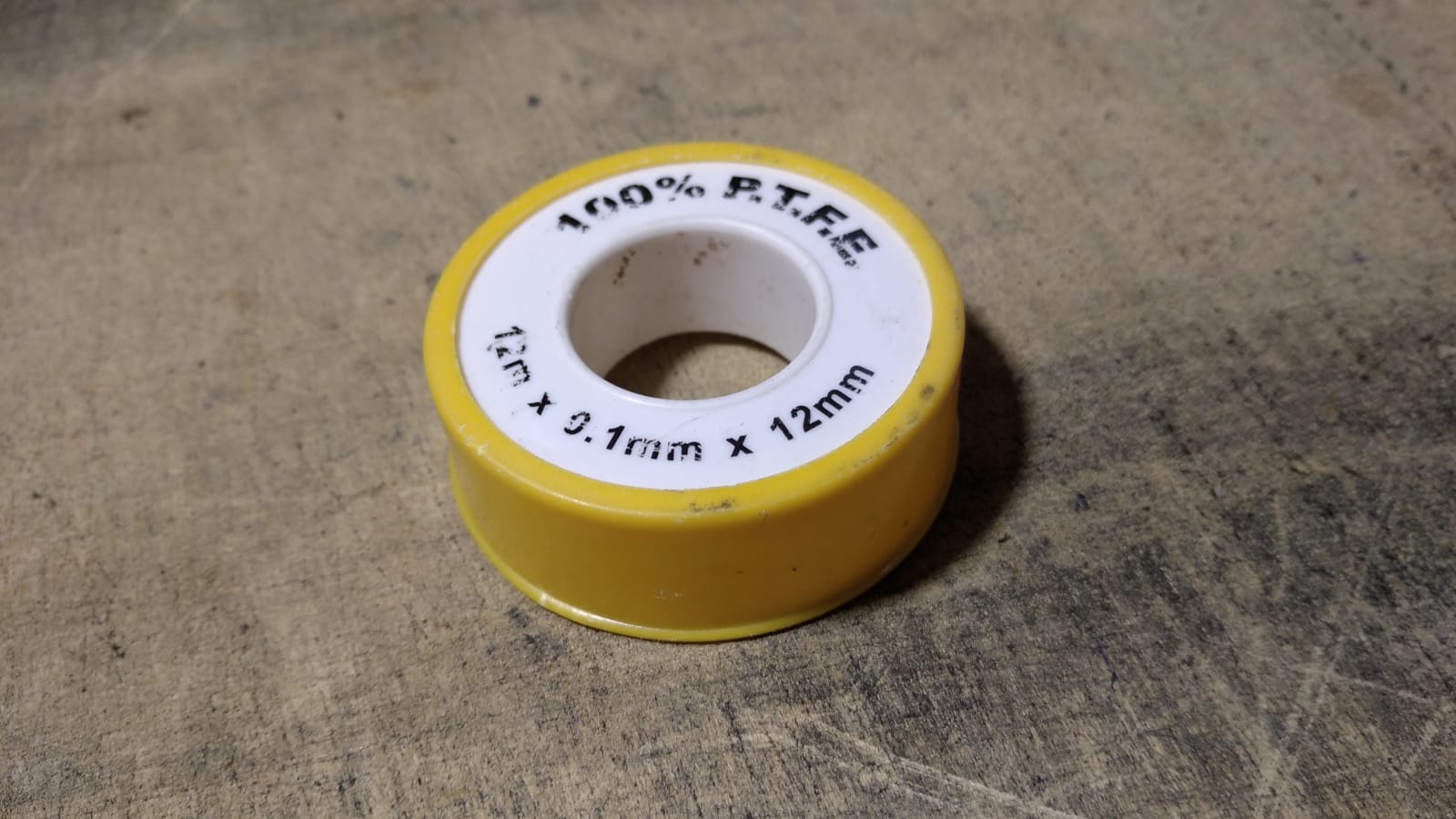

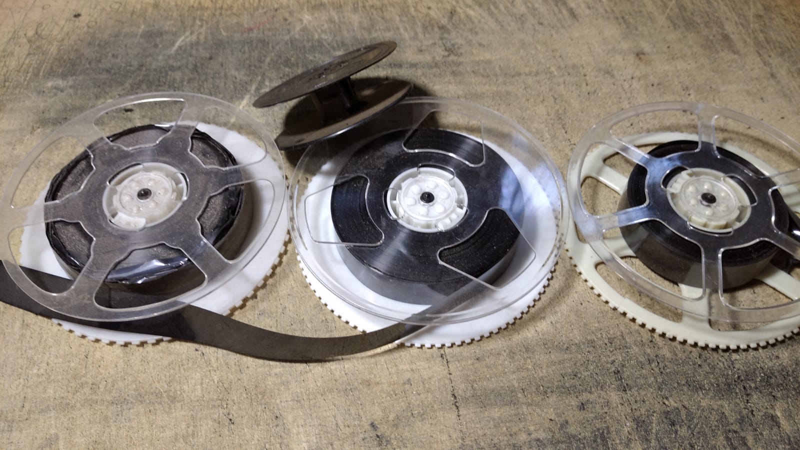

Вот такие штуки ещё можно использовать для намотки катушек.
Если прям припрёт и нет под рукой ничего,можно купить,они стоят недорого,ленту смотать,а катушки использовать.
Размеры тоже есть больше и меньше.
Так же можно использовать катушки от видеокассет.
Сейчас сфотаю,были где то.
И аккуратно и симпатично.
Так же не забывайте о катушках деревянных и пластиковых от ниток)
Чёрная небольшая,это катушка от ленты печатной машинки.
Такие кажется до сих пор продаются.
В рыболовных магазинах бывает дешёвая леска,тоже на готовых катушках разных диаметров и форм.

Слабкі ці каркаси. Простіше зробити по модному, надрукувати на принтері.

Моя лаборатория была на чердаке цеха по сборке видеокассет. И чего-чего, а начинки этих кассет было в избытке. И первая мысль-катушки мотать для фильтров. Не прокатило , хилые каркасики, рассыпались на раз.
Колись робив із пластин склопластику. На каркасах із склопластикових трубок.
Товщина матеріалу в районі 2 - 3 мм.
Ото були котушечки, так котушечки.

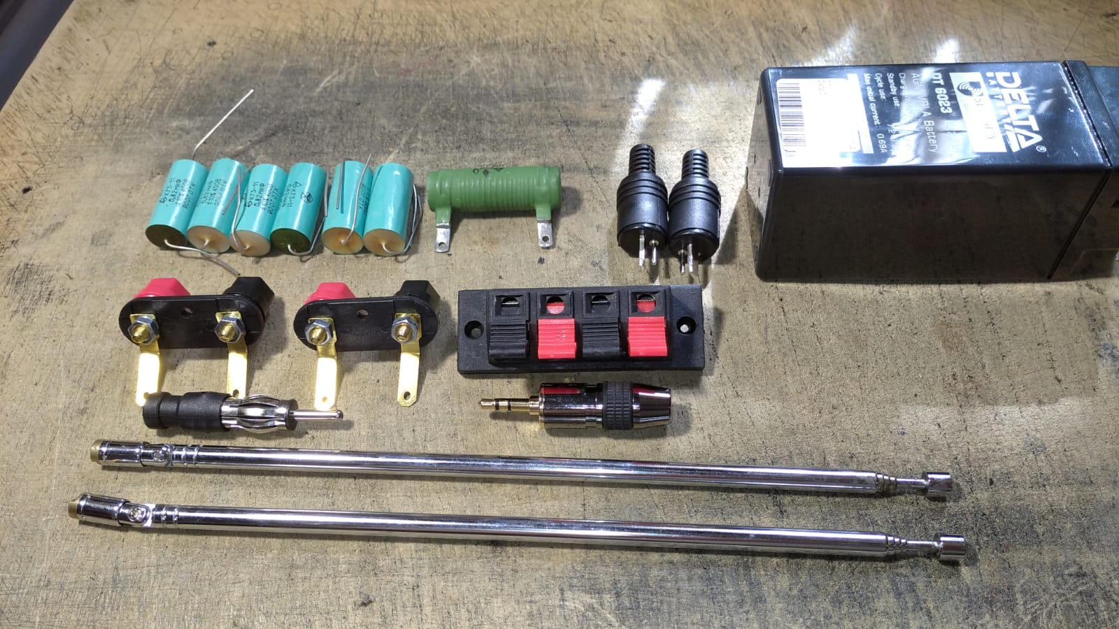

купил сегодня чуть расходки на поделки.
Ходовых номиналов кондеров и резюков нет вообще ,тех что мне нужны...
Бум комбинировать.

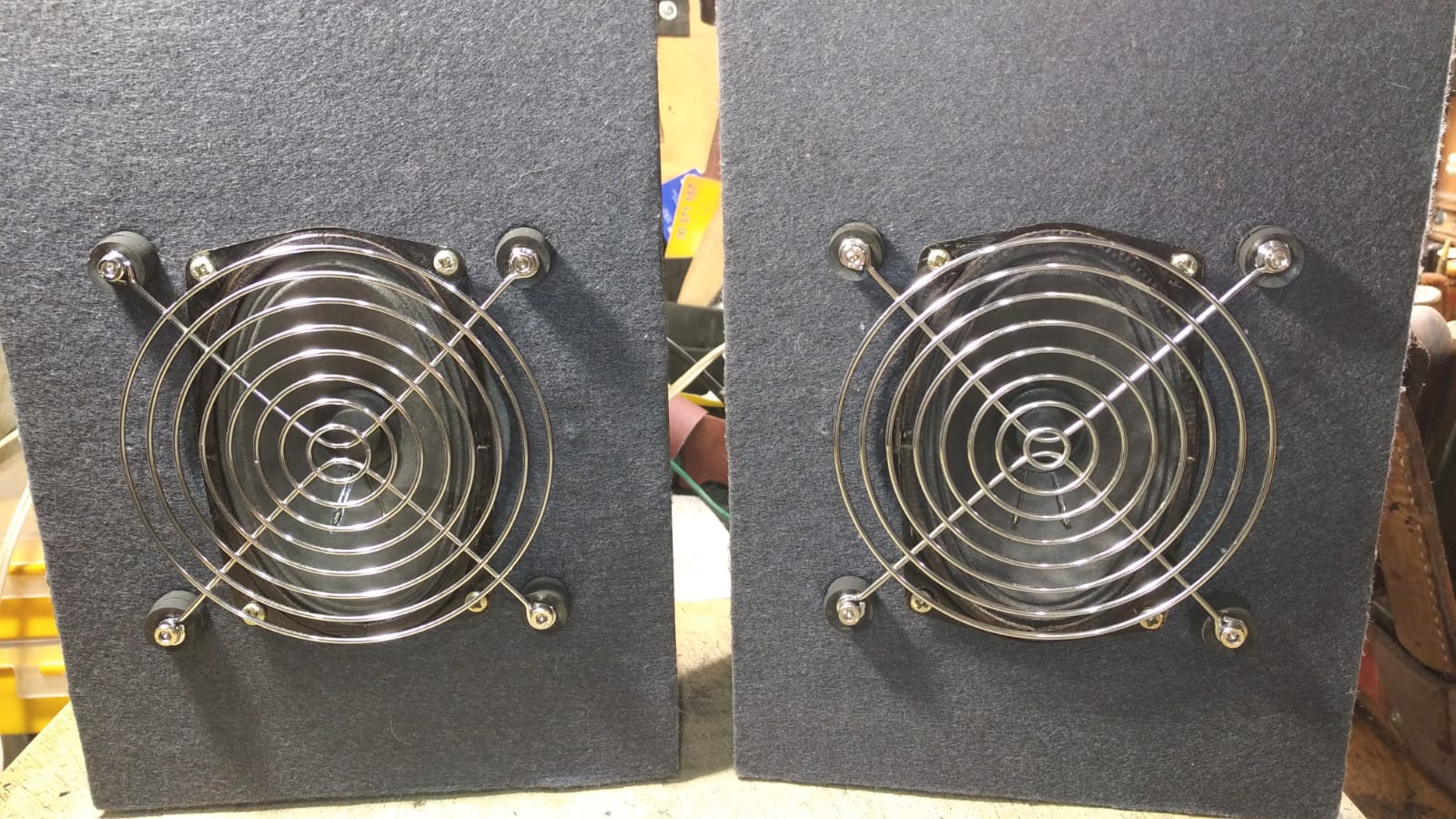

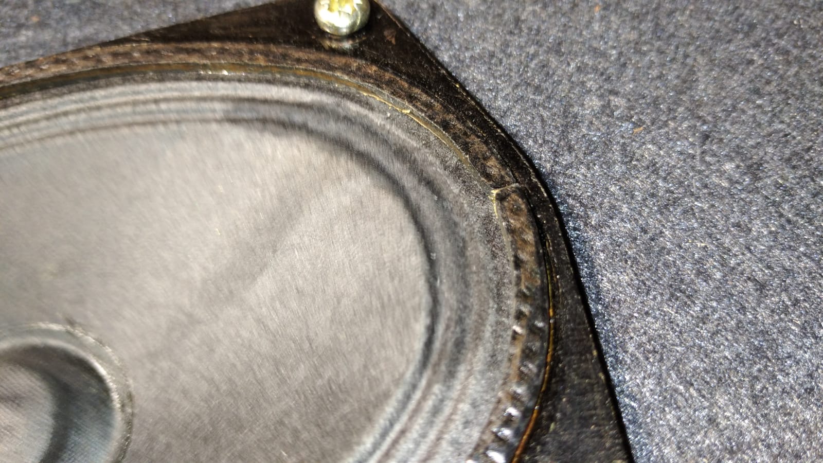

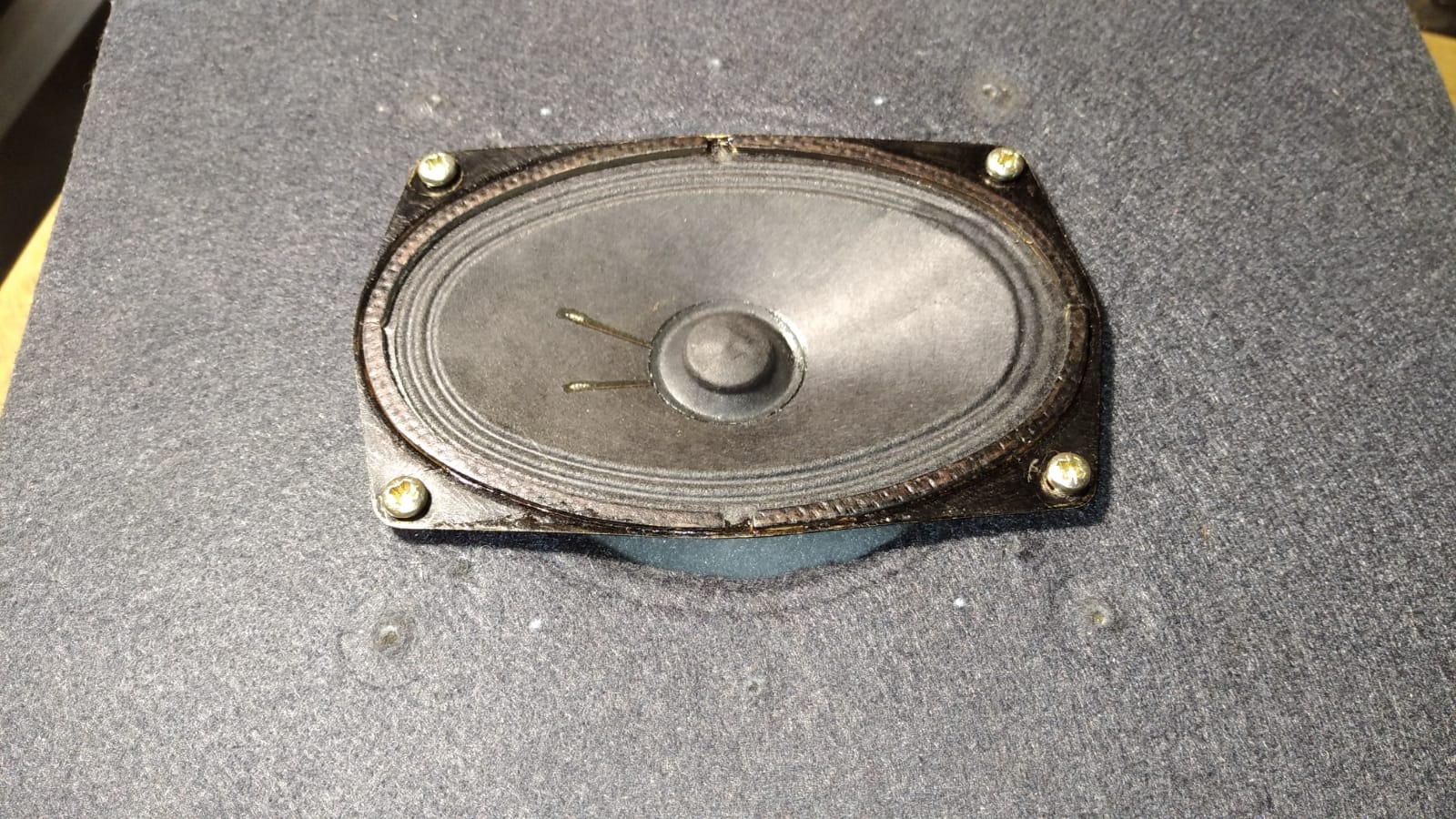

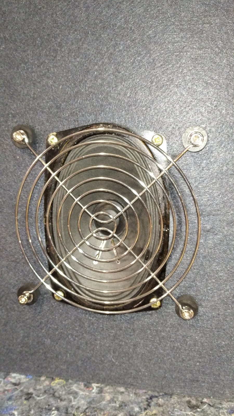

Заменил пожжёную другом пару динамиков в мелких ШП, на пару 0.5гд-30(или 31,всё равно)
Такие в магнитофонах стояли,типа Электроники 311 и других похожих.
Неплохо играют,лучше китайцев.Спокойнее.
На одном пришлось драный подвес заклеить ещё.
А то иногда нужны подсобные мелкие колонки для разного.

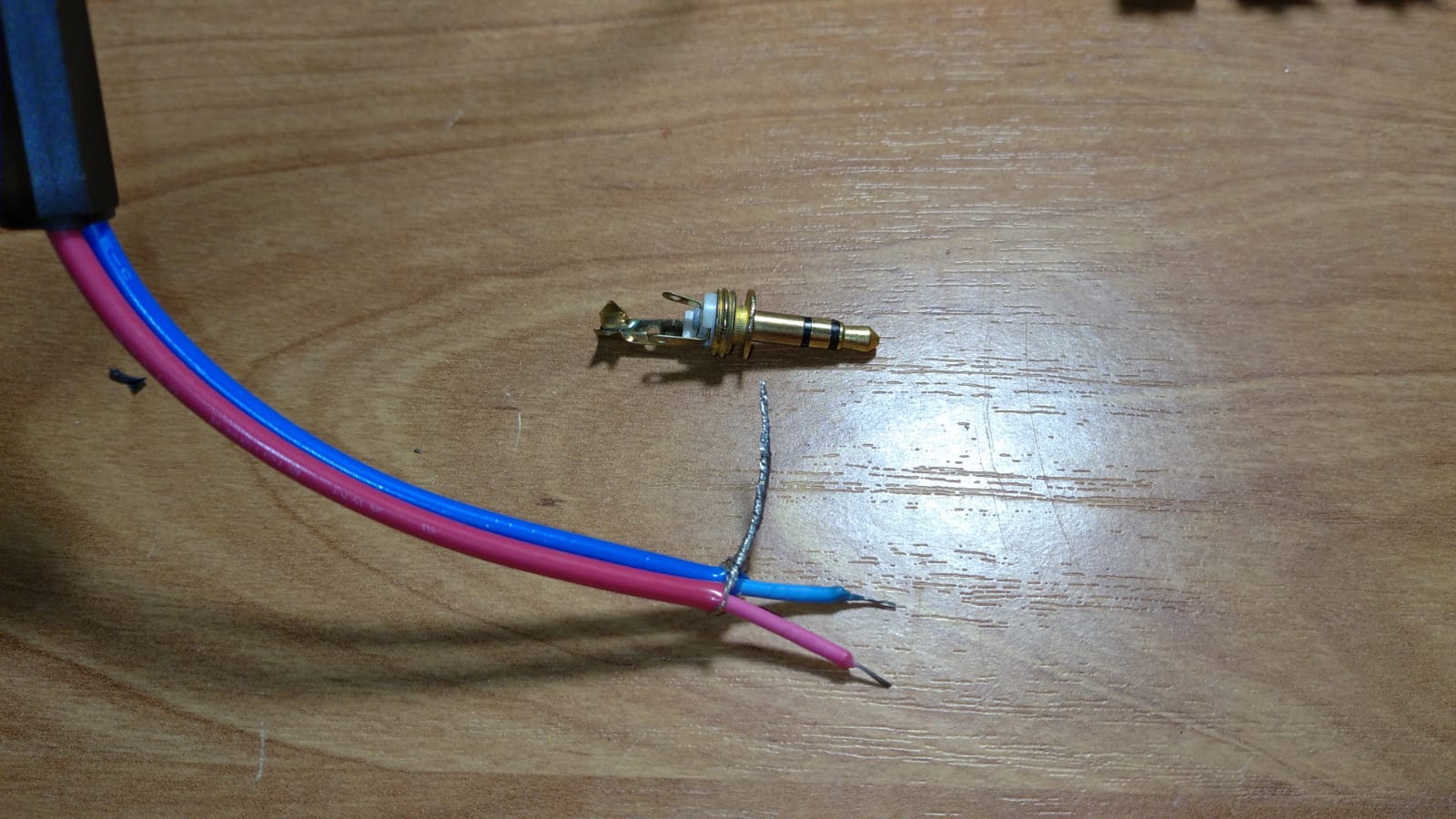

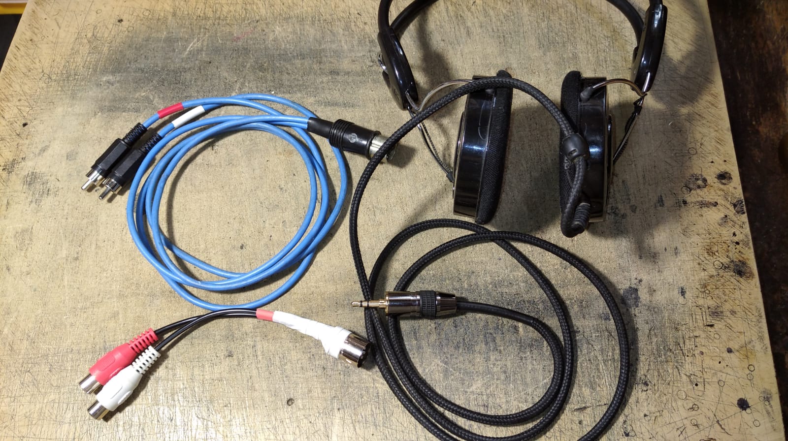

Собрал один шнур,РСА-5ДИН,один порванный починил,(китайцы кстати там каналы путают справа налево,у меня целый есть второй)
Укоротил шнур на наушниках Свен,заодно заменив отходивший штекер и лишний микрофонный.
А то длинный был,мешался.

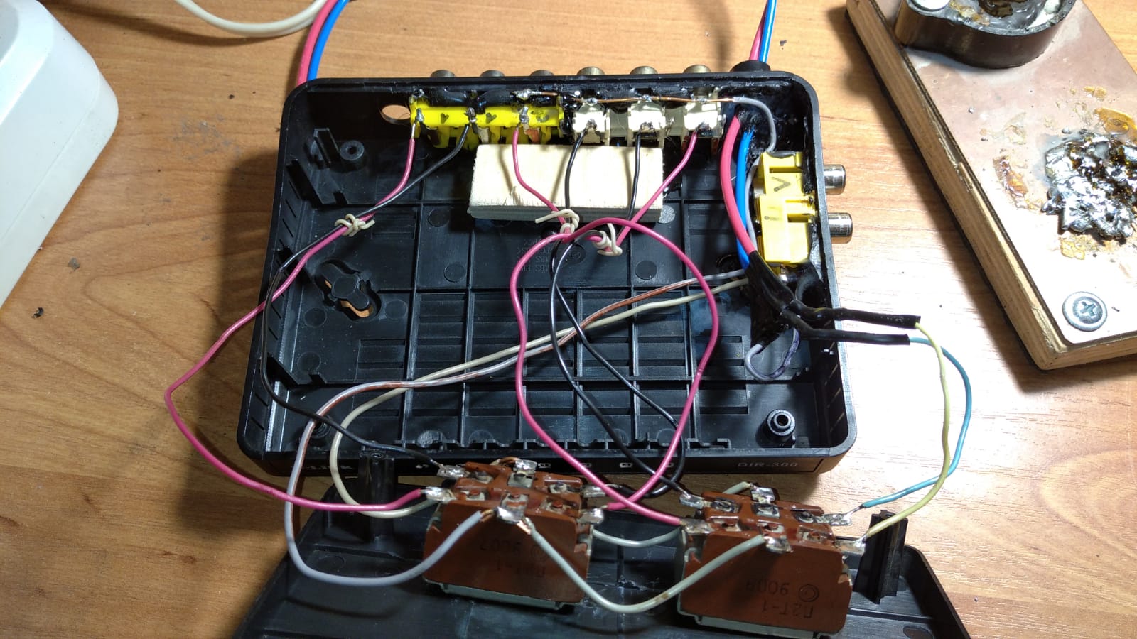

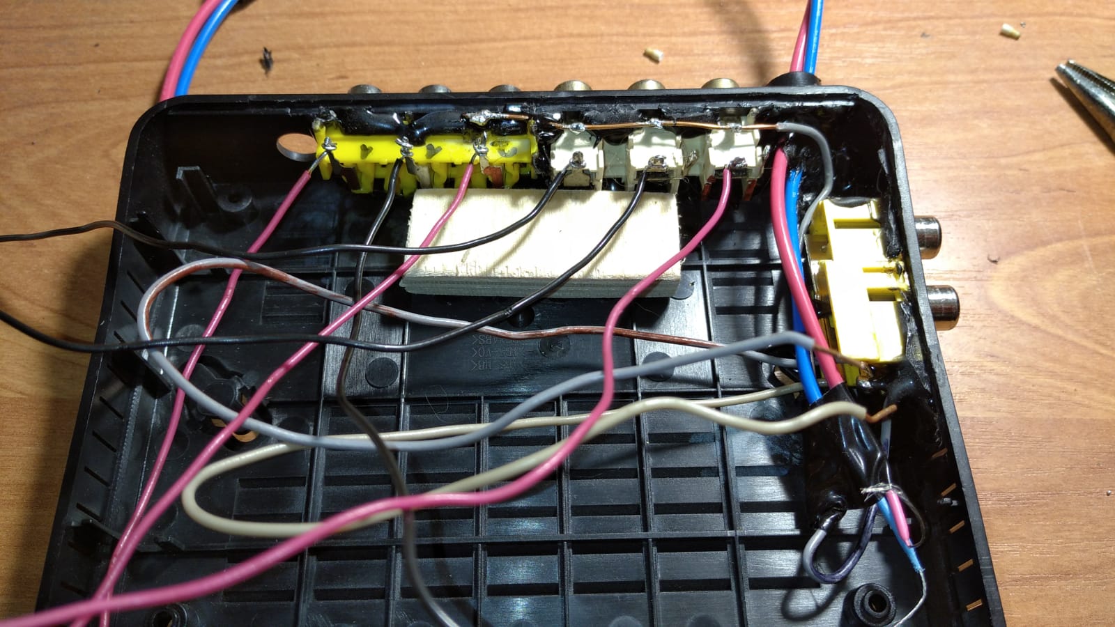

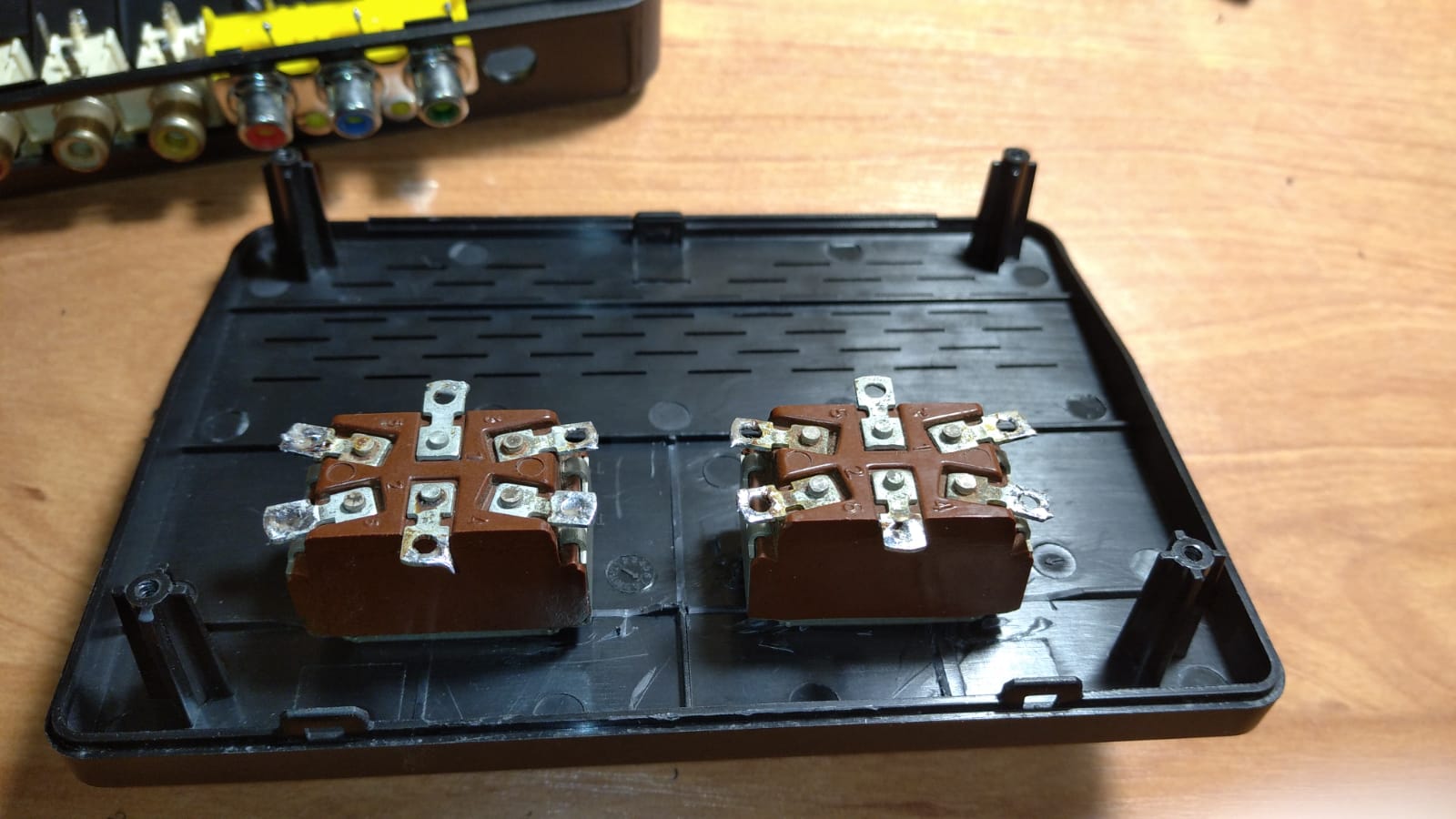

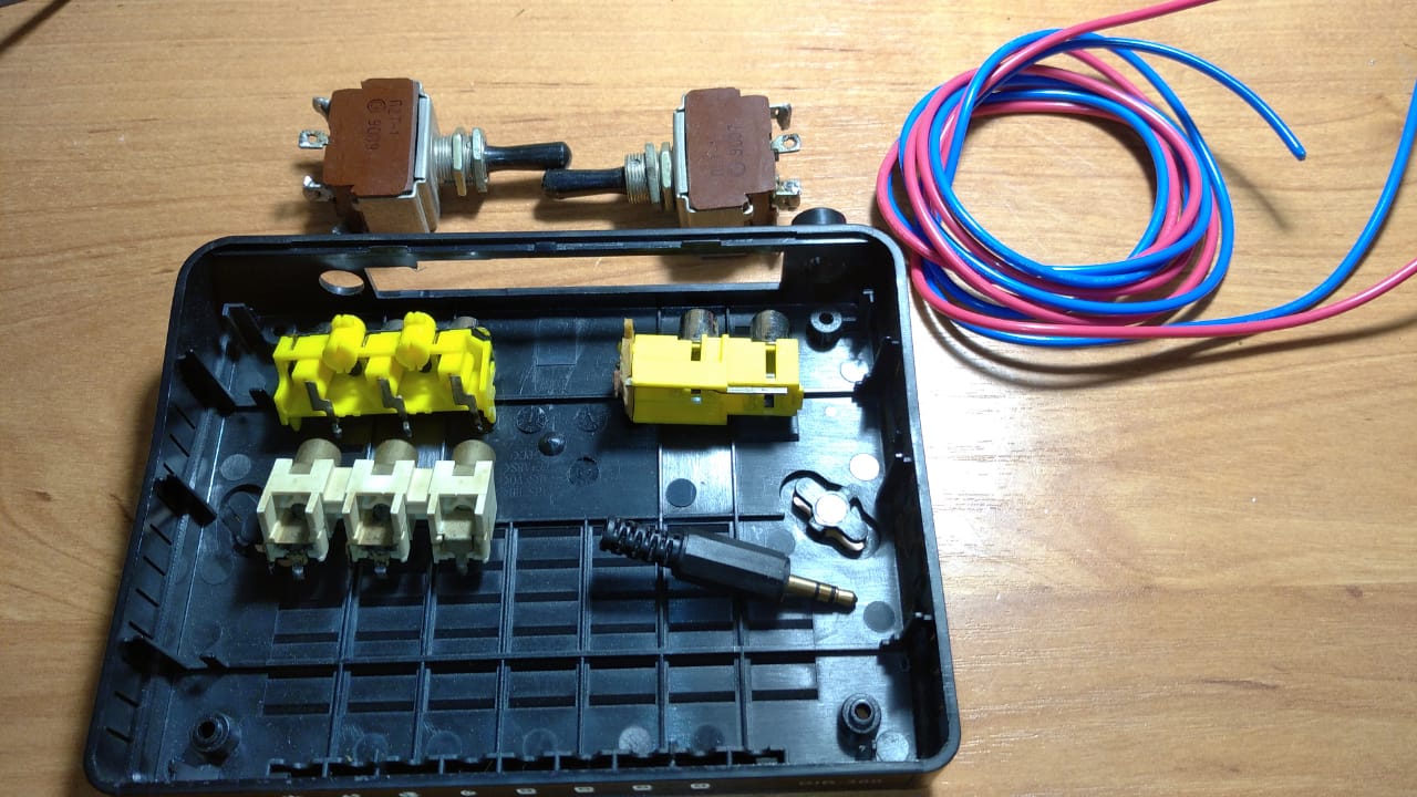

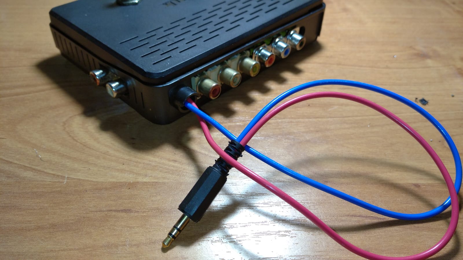

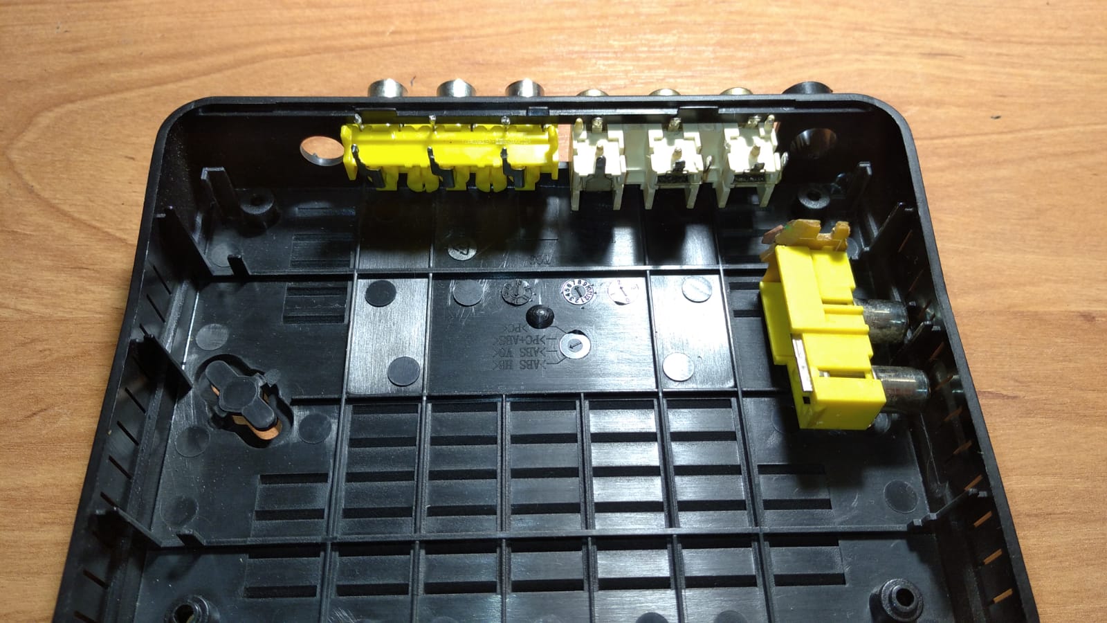

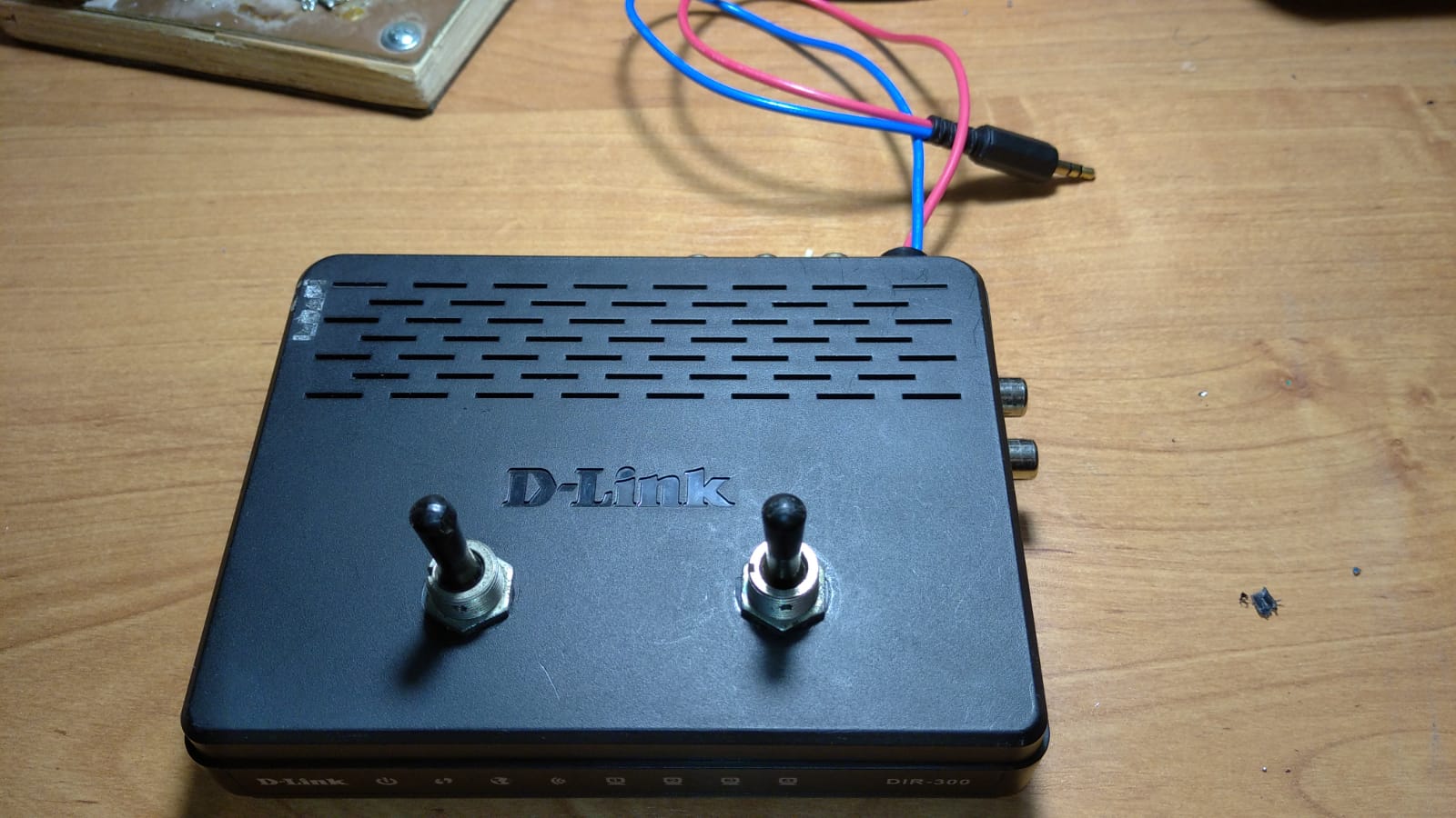

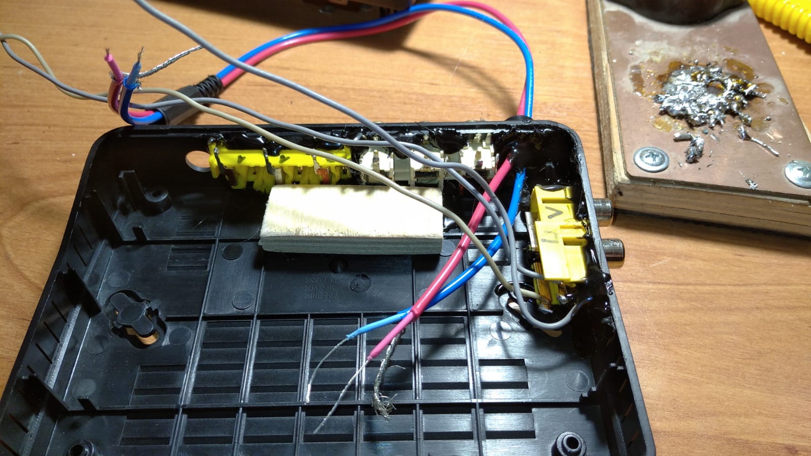

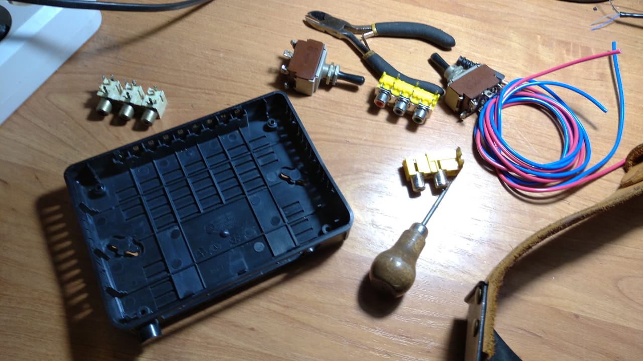

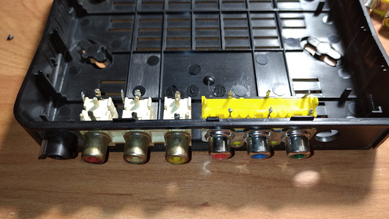

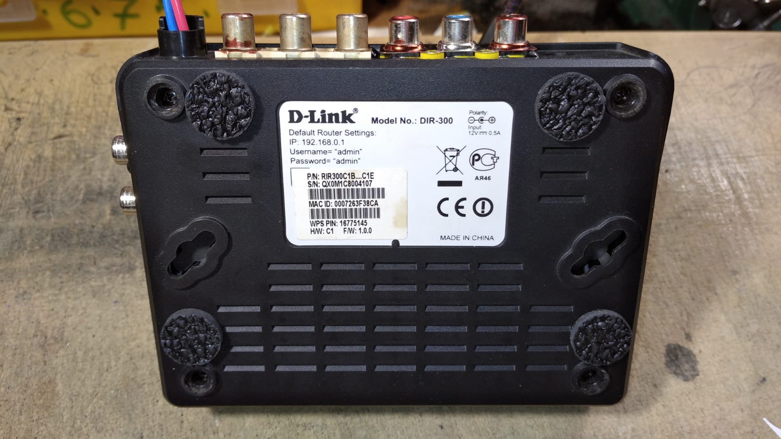

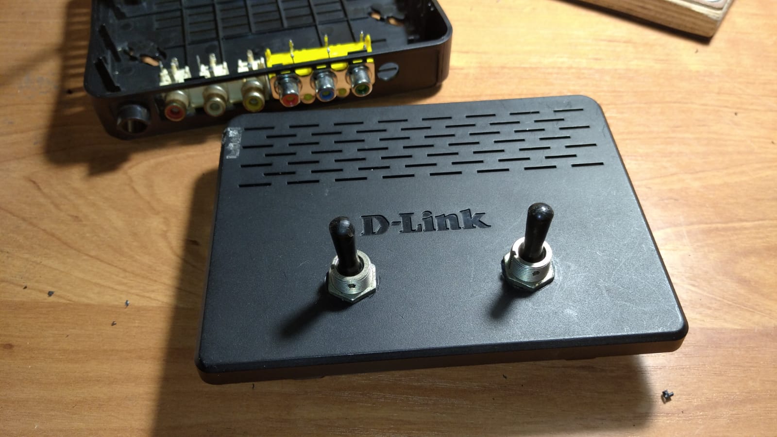

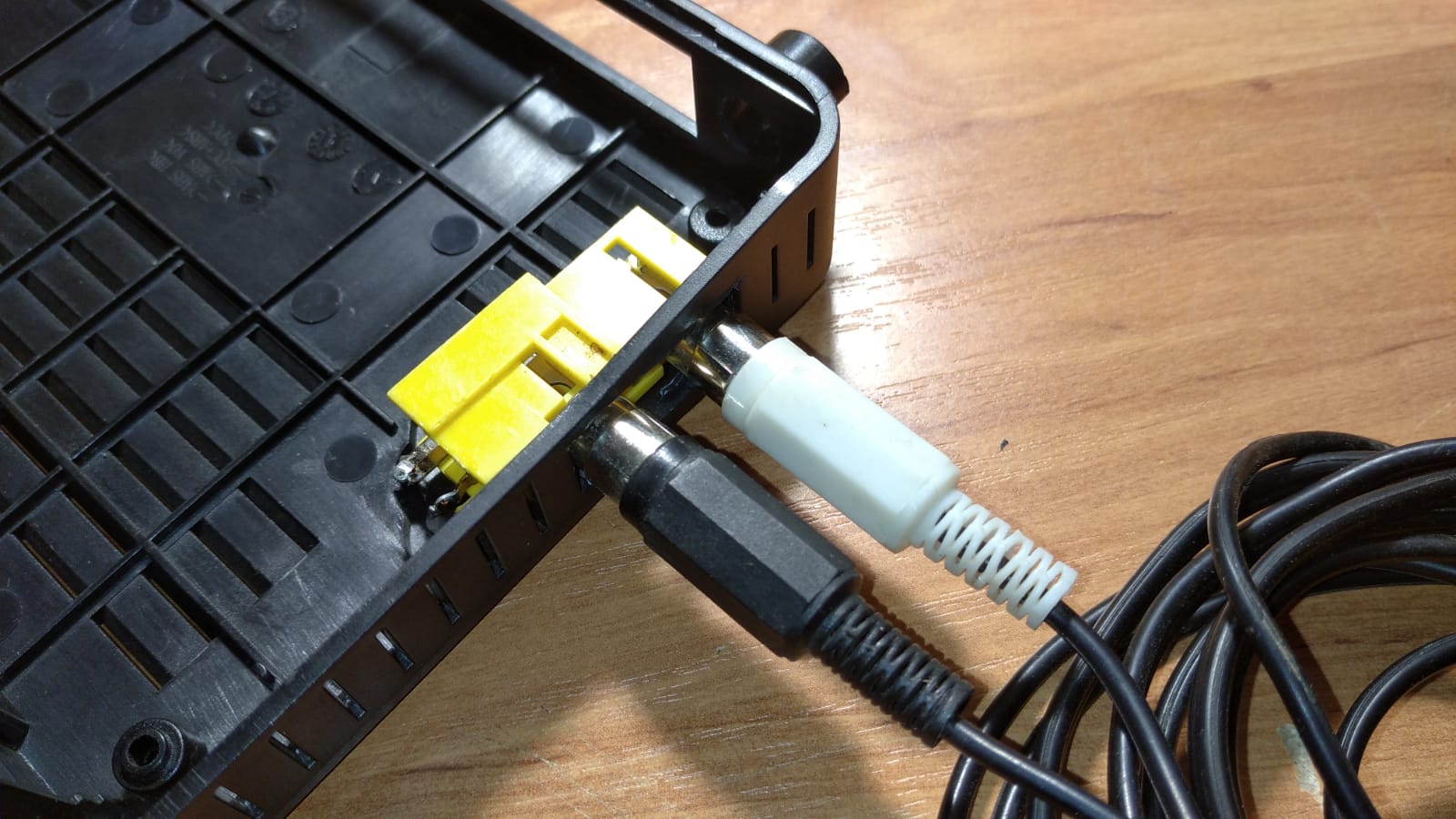

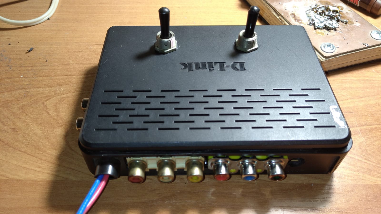

Собрал ещё один переключатель входов,другу в подарок,на дачу.
А то у него там тоже музцентр с одним ауксом.
Будет удобнее.
Тоже на 4 входа.
И этот сразу с шнуром на 3.5 джек,можно или плеер или телефон напрямую подключать.

(3) - левый - белый "тюльпан"
(5) - правый - красный "тюльпан".
(2) - общий. Оплётка.
Да это я знаю,уж кучу их сделал)
Но склероз,всё равно каждый раз проверяюсь по картинке.
