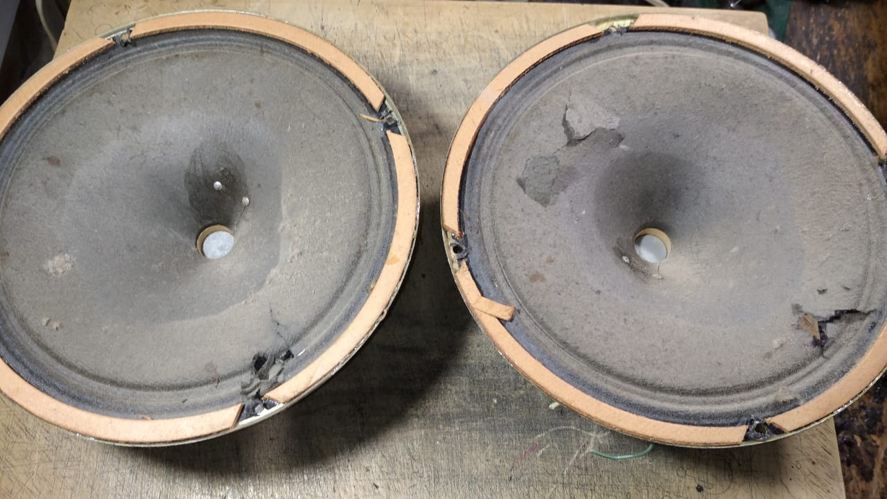

Лучше приготовить на эпоксидке компаунд-сливки с наполнителем в виде строительного мела.
С такого компаунда нити спичкой вытягиваются, но он не течет, куда его не просють.
Вот в него и макнуть пластиковую задницу 4ГД-6.
Но компаунд компаундом, а стеклонитями обомотать его надоть всенепременно.

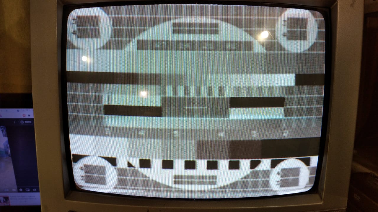

Какую от фигню по видаку показывают сегодня...
Включил другую программу,фильм Рэмбо.
Наверное про поэтов.

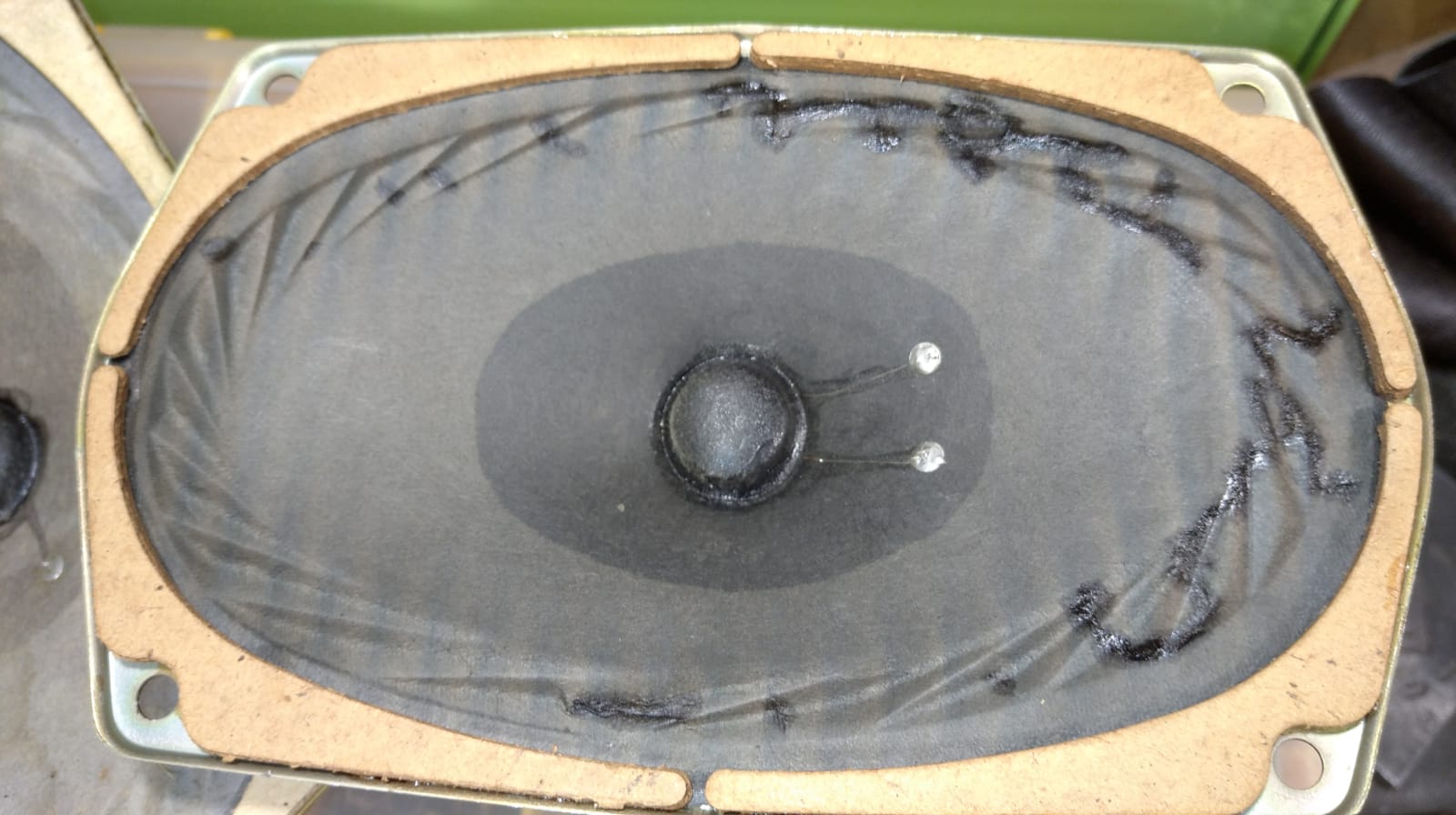

Пролечил корпуса тем новым двум.
Игорь советовал эпокидкой проливать трещины.
При всё м уважении к Игорю (по умолчанию это Мешин), я бы не стал применять эпоксидку - она хрупкая, а здесь надо что-то вязкое, но чтобы проникало в щели, прилипало к пластику.
К полиєтилену ничего серьезного не прилипнет. Кроме ползучих и липких составов.
Так что окукливание пластмассовой задницы 4ГД-6 в эпоксидный компаунд, это самое то.
Но! На пластмассу перед окукливанием надо накрутить стеклонитей. Нити предупредят появление усадочных трещин.

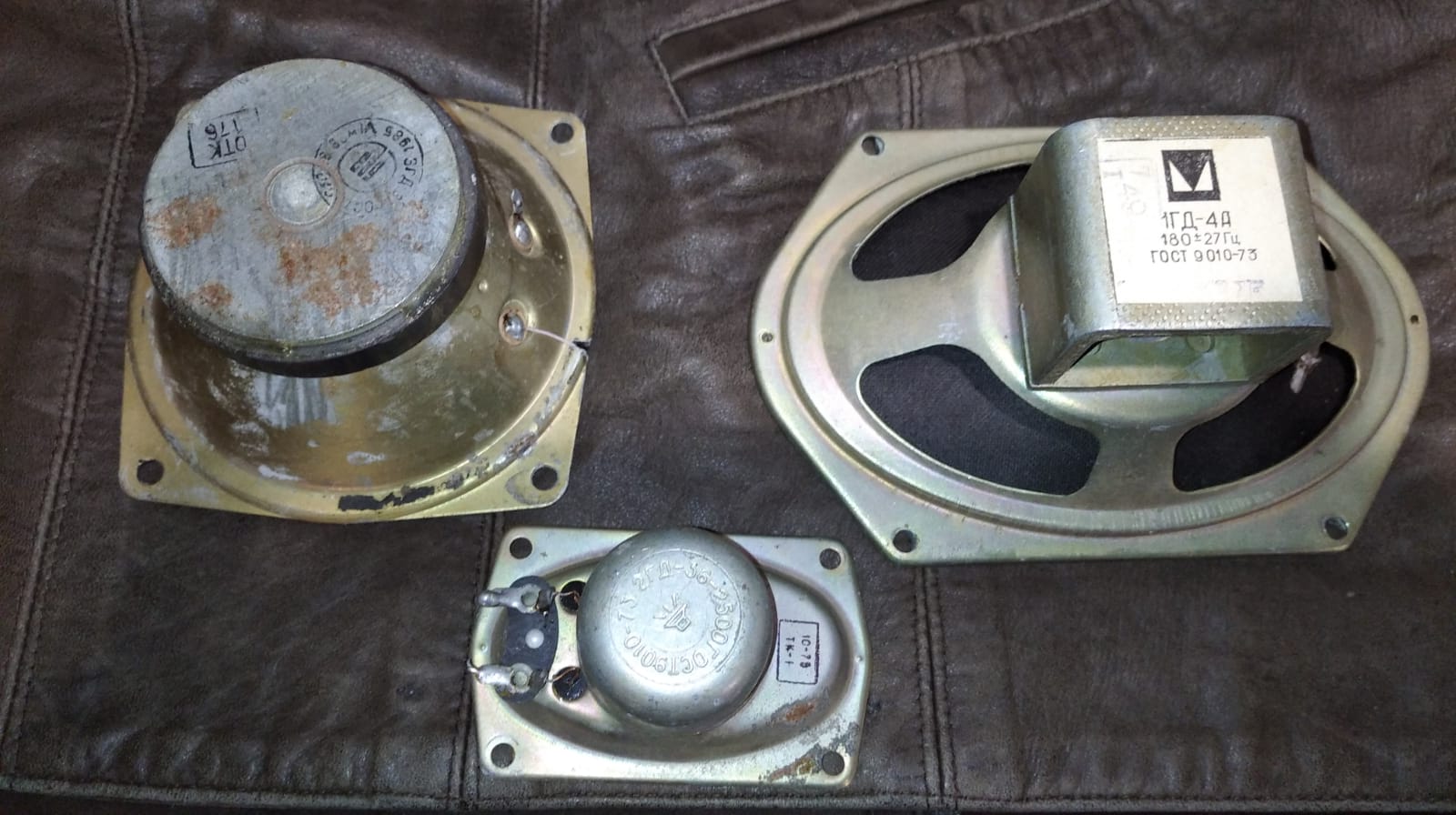

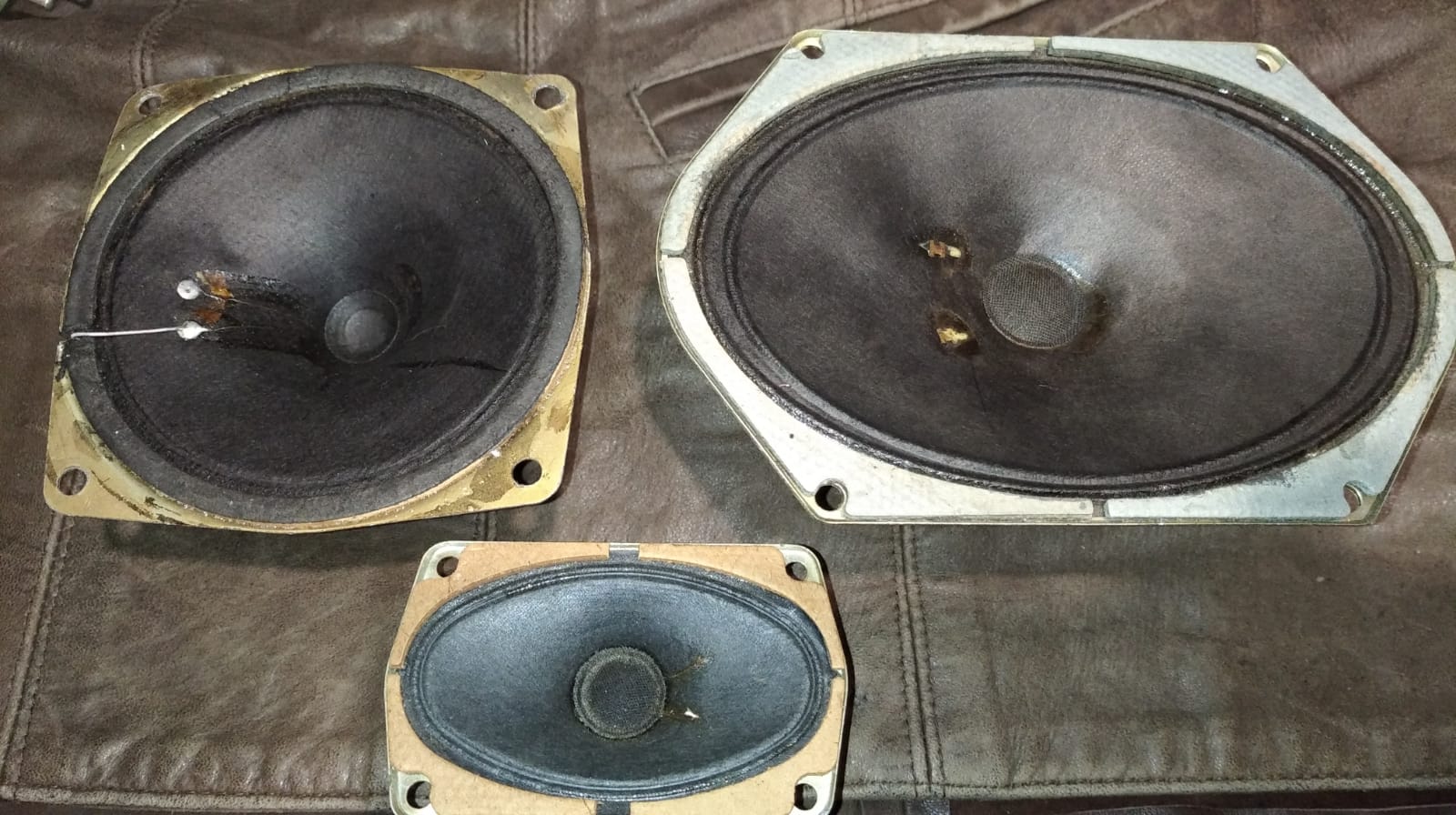

Обменялись с мастером подарками.
Теперь у меня есть пара 2гд36,что радует.

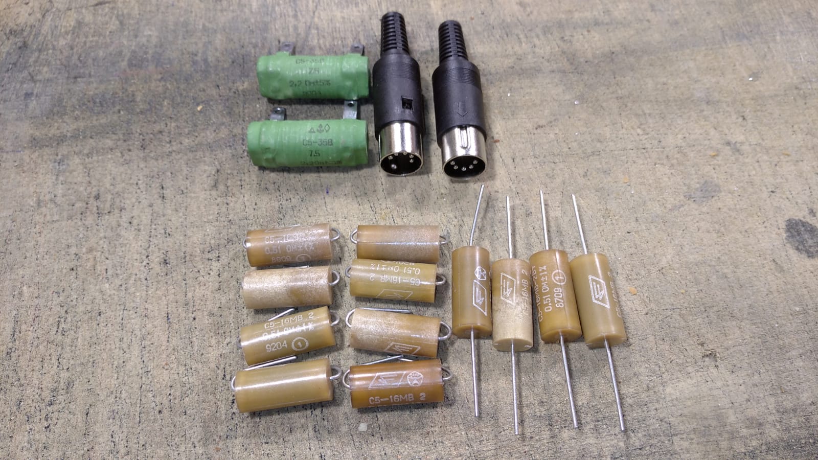

Забирал Вегу,купил по дороге полезностей.
Пару с-5 для акустики.
С-5-16 вместо керамики в Корвет.
    224.4 KB · Просмотры: 89
Вот тут неясно - керамика хуже пластика? Или не так точна, меньшего, чем надо, номинала?
Хочется чтобы было ближе к оригиналу.Точность особая не нужна.
Там намоточные резисторы были,проволочные.
Вот и ставим проволочные.
Керамические это не белые квадратные,а современные с полосочками.С напылением.
В особо "крутых" проволочная разреженная спиралька из манганина, впаянная в полые стойки-пистоны..
2ГД-36 - Непонятная радость.
А вот 1ГД-4 - очень хороший динамик, жаль что один и диффузор покороблен.
Для колонки в несколькополоску он слабоват, а в одиночку хорошо звучит во всяких батарейных поделках, явно лучше чем 2ГД-40 и отдача повышенная.
3ГД-31 на переделку в части прорезания окошек или на разборку, магнит - в заначку, остальное - в ведро.
Да нормальные они все)
Правильно готовить нужно.
Нормальный динамик. Если ему в жопу не заглядывать!
Простейший "апгрейд" : https://ldsound.club/threads/2gd-36-3gdv-1-4gd-56-6gdv-2.823/page-6 И нормально звучит.
Может Владимиру хорошая пара попалась.
Надеюсь что хорошая)
Разные пыльники правда.
Мне они тоже нравятся.

У меня была их дюжина, измерил все и оказалось что они все разные, в этом мало хорошего. Разница не так велика, но заметна.
Вот мне и не нравится что надо готовить. Ну есть и другие особенности. Ближе всего он к Визатон TW-70 который я считаю не пищалкой, а СЧ-вч динамиком. Моя попытка улучшить 2ГД-36 по образцу переделки 3ГД-31 закончилась неудачей, сильно лучше он не стал что удивительно поскольку по тому же рецепту сделан 2ГДШ-16.
Нормальный (хороший) из них 1ГД-4, хороший поскольку красиво звучит.
2ГД-36 надо правильно готовить, как кошек, не каждый хороший повар.
3ГД-31 - третий сорт = не брак, в штатном виде хуже остальных и его надо отправлять на капитальную переработку, даже это не вылечит его направленность.

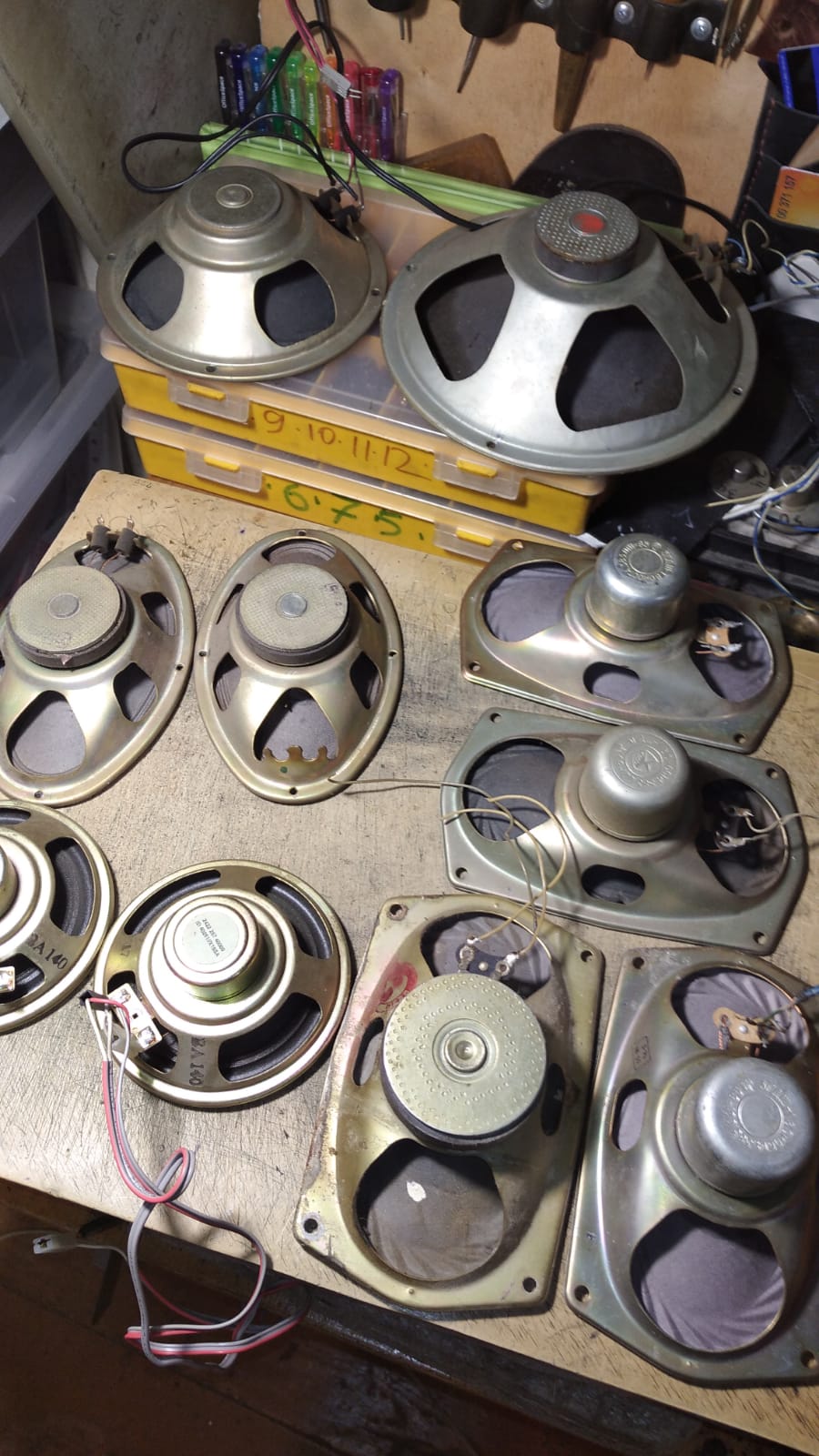

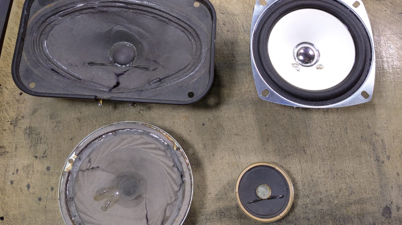

Добрались.
Теперь есть пара к 5гдш и запасной 4гд28,ну или потом ещё какой найду в пару.
И овальчики разные.Круглые хз что ,послушаю.Были в куче.
Не все в состоянии но поправимо.Щас почищу,уберу провода,проверю.

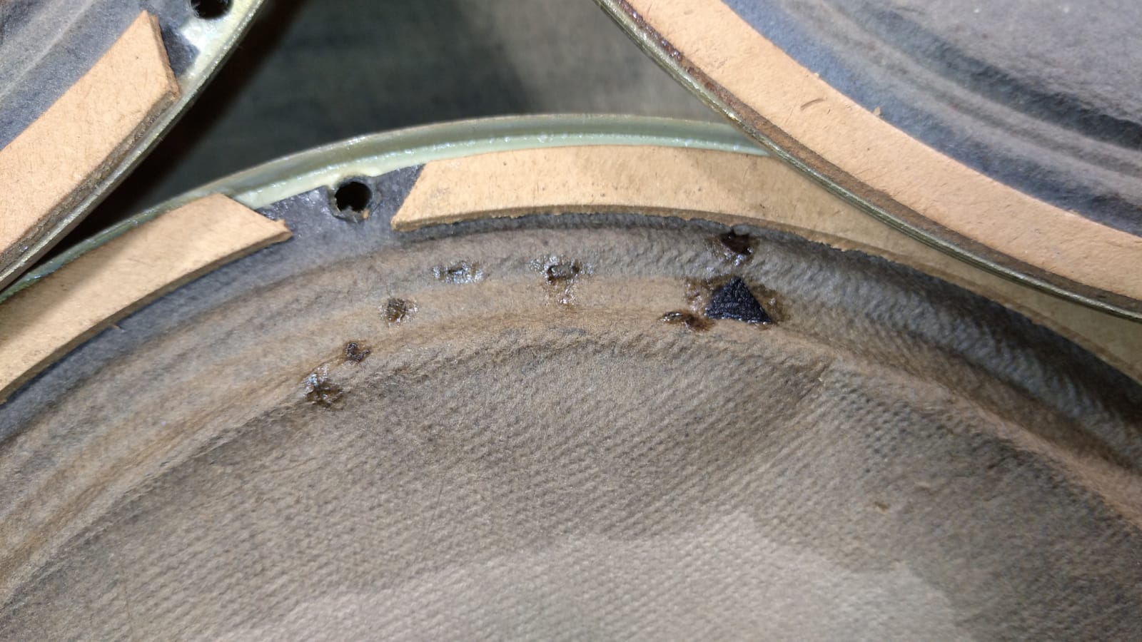

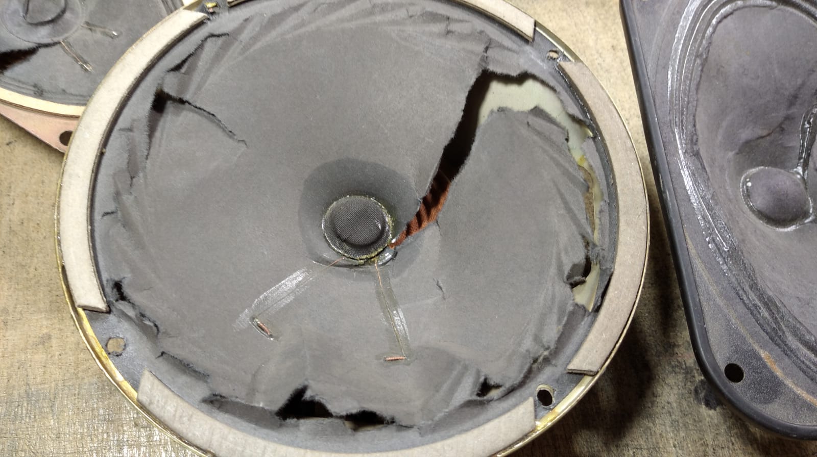

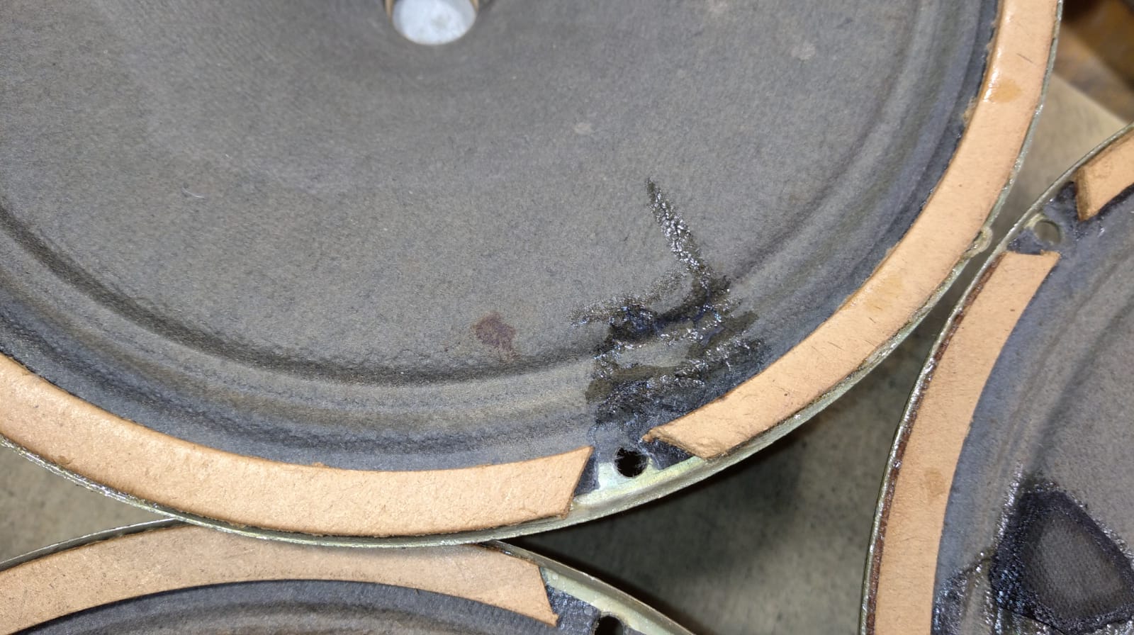

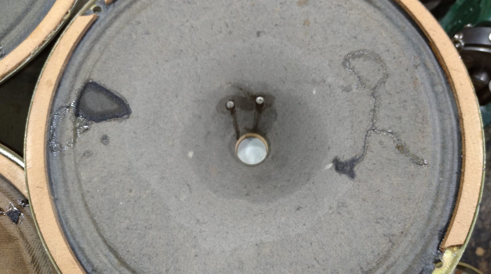

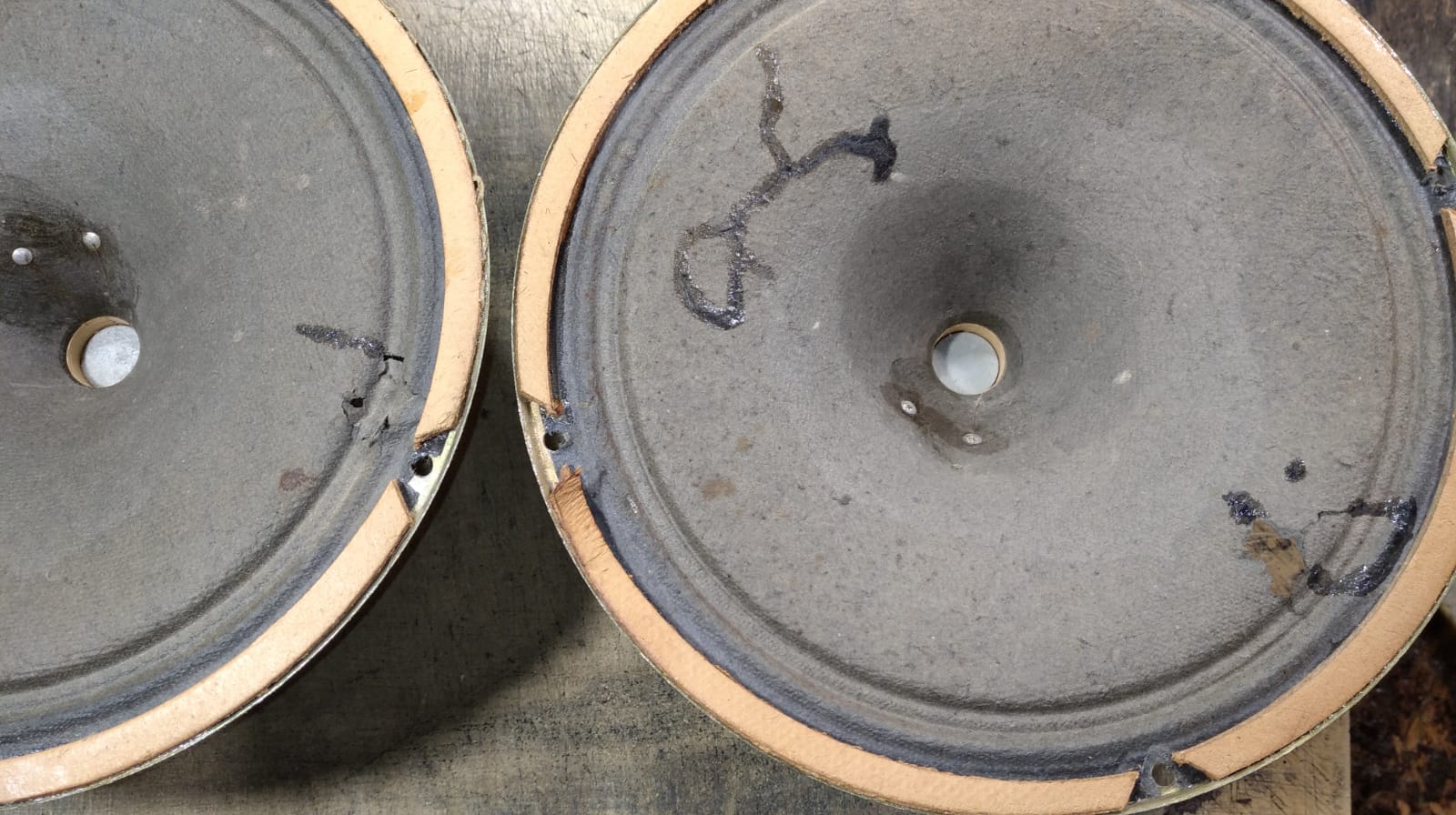

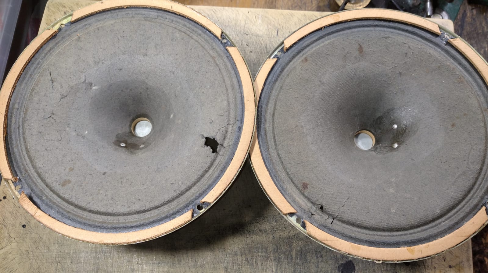

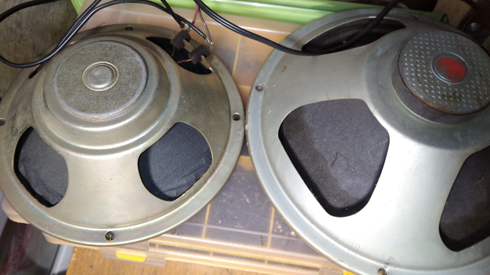

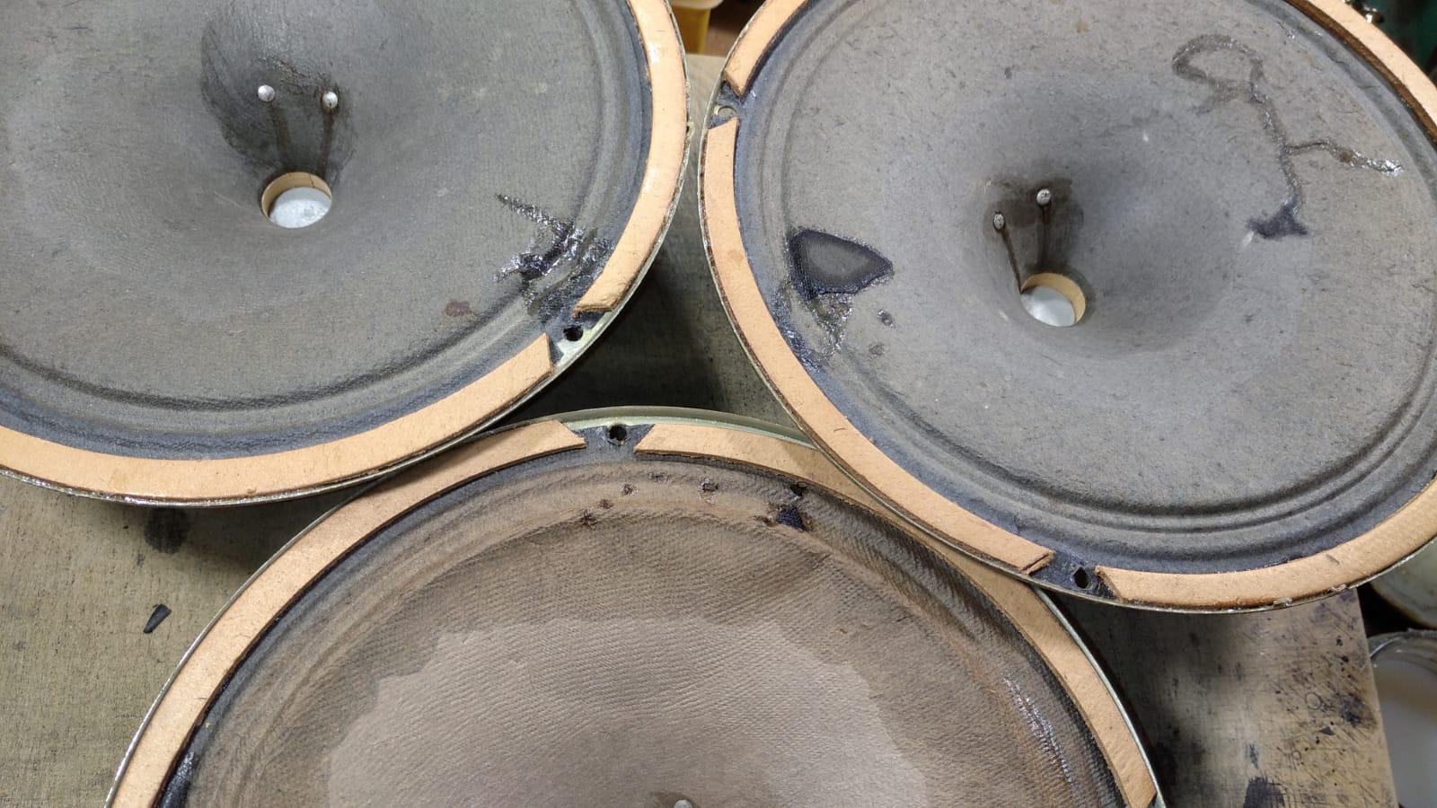

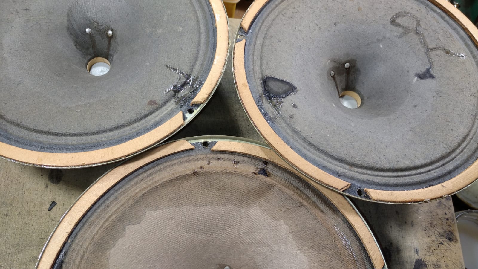

Повозился с повреждёнными динамиками сегодня.
Сохнут.
На пальпацию,даже не досохшие ,реагируют хорошо.
Вчера ещё выправил провисшую центральную шайбу на 5гдш,ранее посоветовавшись с Игорем)
Прошло успешно,спасибо)

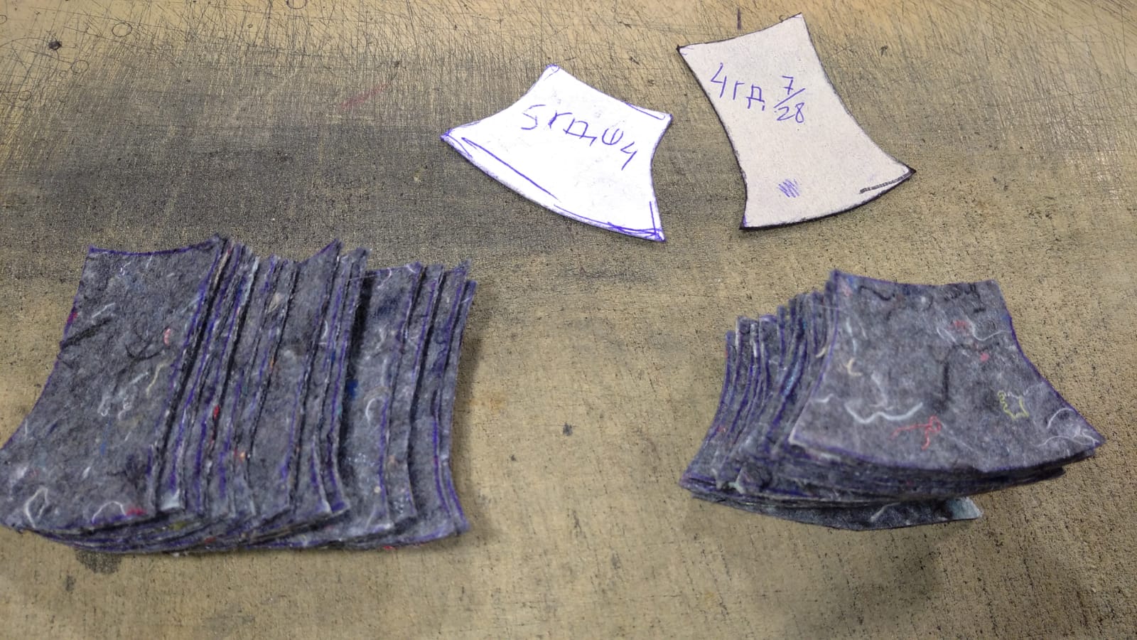

Вырезал накладки на корзины в 4гд и 5гдш.
Бум клеить.
Кто не слышит призвуков корзины и отражений звука от неё,такое можно не делать.
    247.1 KB · Просмотры: 80
Переотражения от лучей рамы выливаются в некоторую дополнительную (предполагаемую) неравномерность АЧХ.
А рама сама по себе призвуков на даст.
Вот было бы неплохо сравнить АЧХ до, и после обклейки рамы звукопоглотителем. В строго одинаковых условиях измерения.
Например, не меняя местоположения динамика, микрофона, и окружения , прикрепить поглотитель на лучи изнутри проволокой. На местах будущей приклейки.
Цены б небыло такой лабораторке.

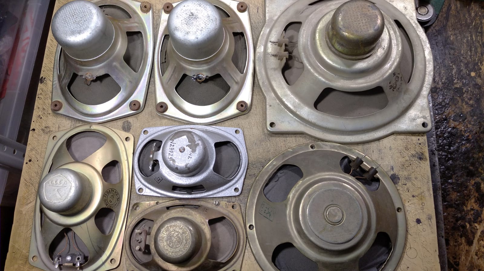

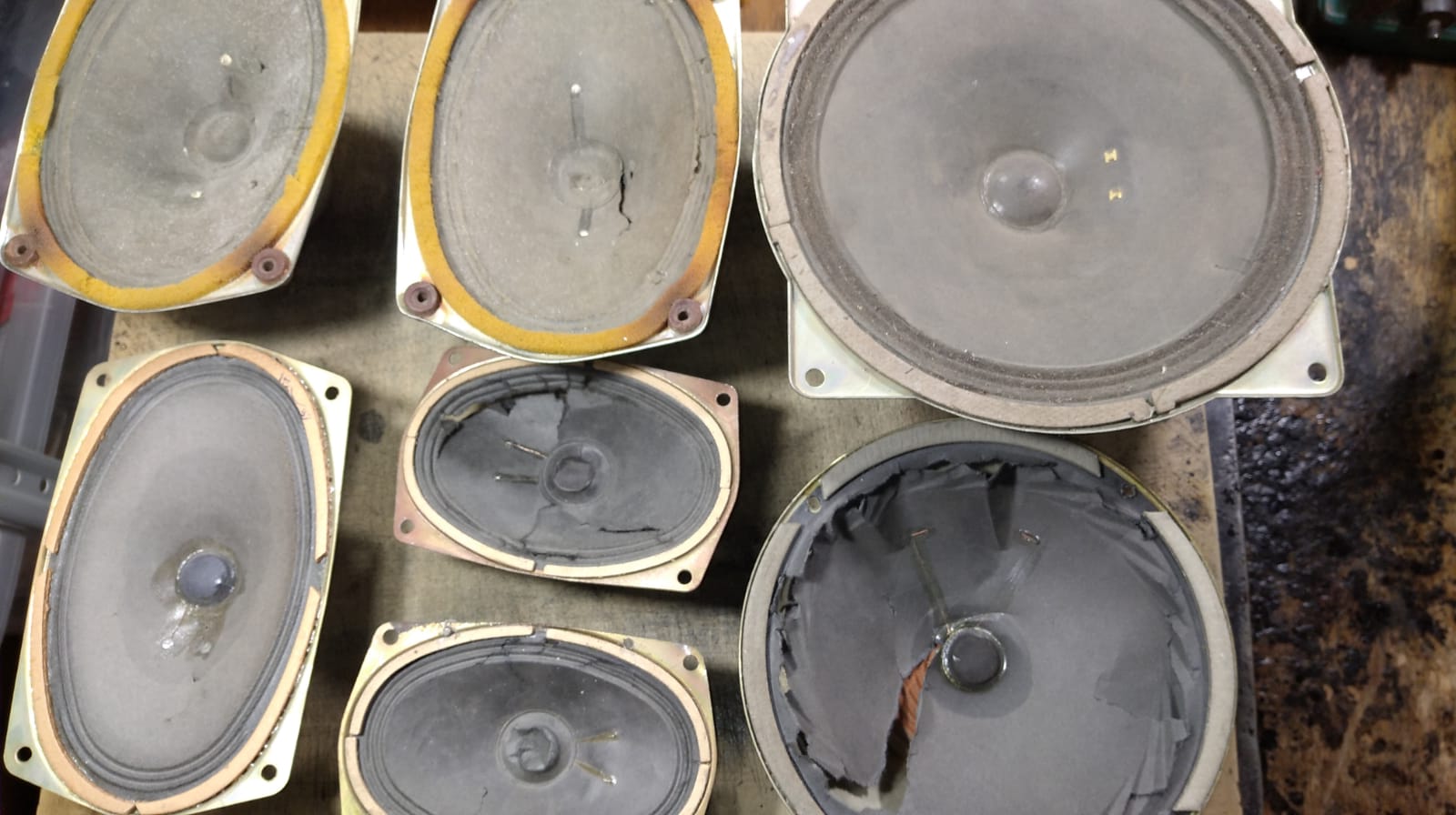

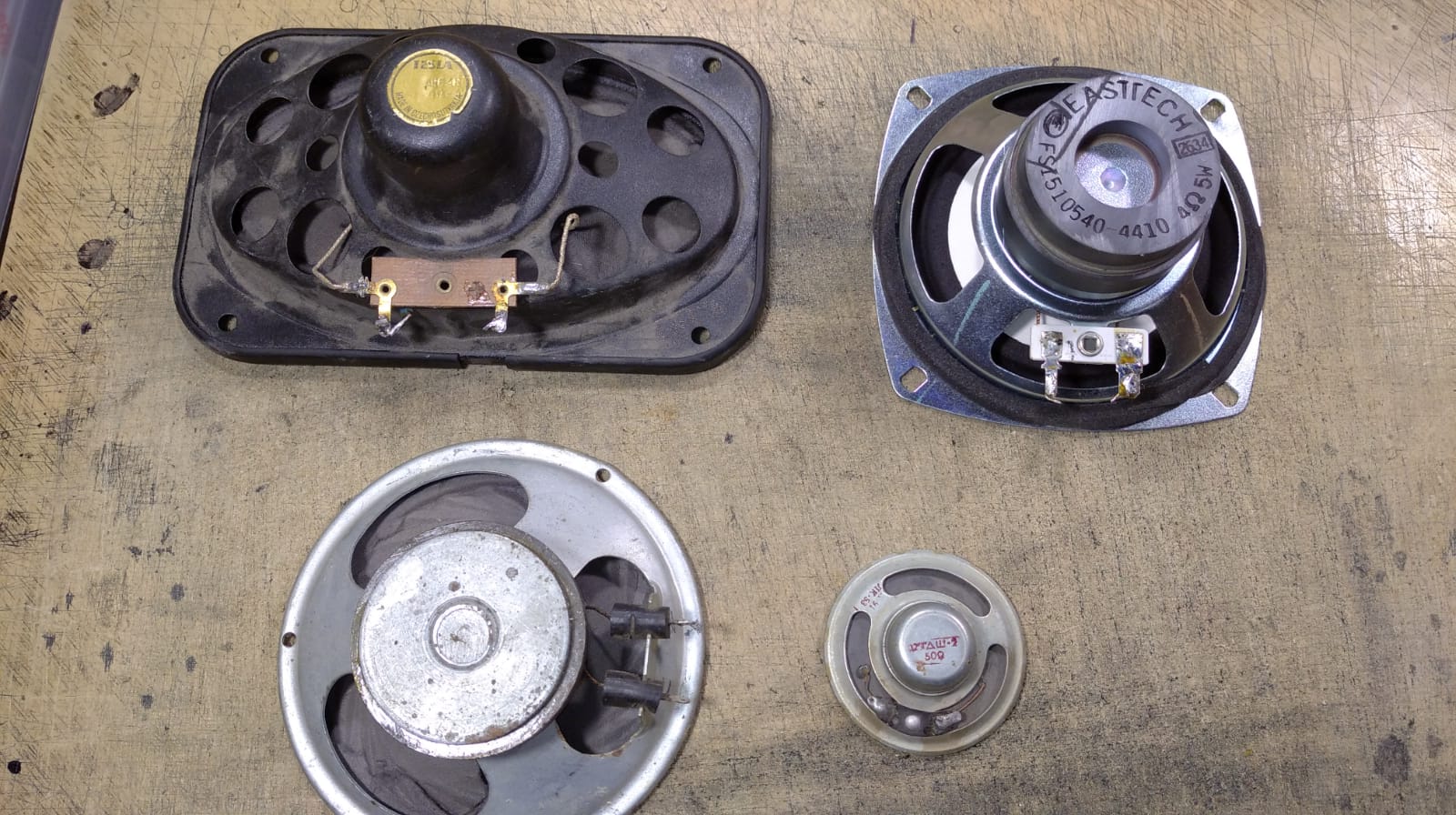

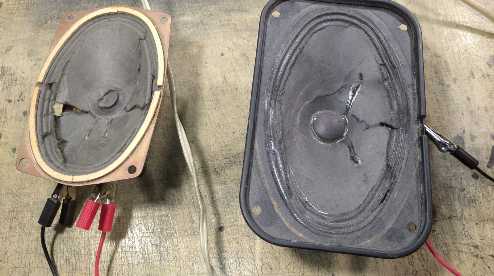

Отвёз сегодня Корвет на дополнительные работы,мастер мне пакет ненужных динамиков отдал,как он сказал в состоянии ХЗ) Мешались на работе.
Да,видон тот ещё.Но живые есть несколько...
Уже тестером проверил,щас пару послушаем даже.
Должен мне ещё поискать живых шириков,какие купить хочу.

Пара-тройка дохлых.
У 4х просевшие центровочные шайбы.
А так играют,даже те что на фото.
Бум разбираться...
