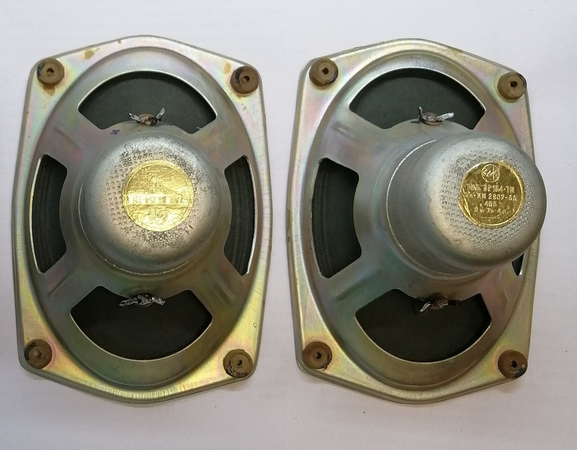

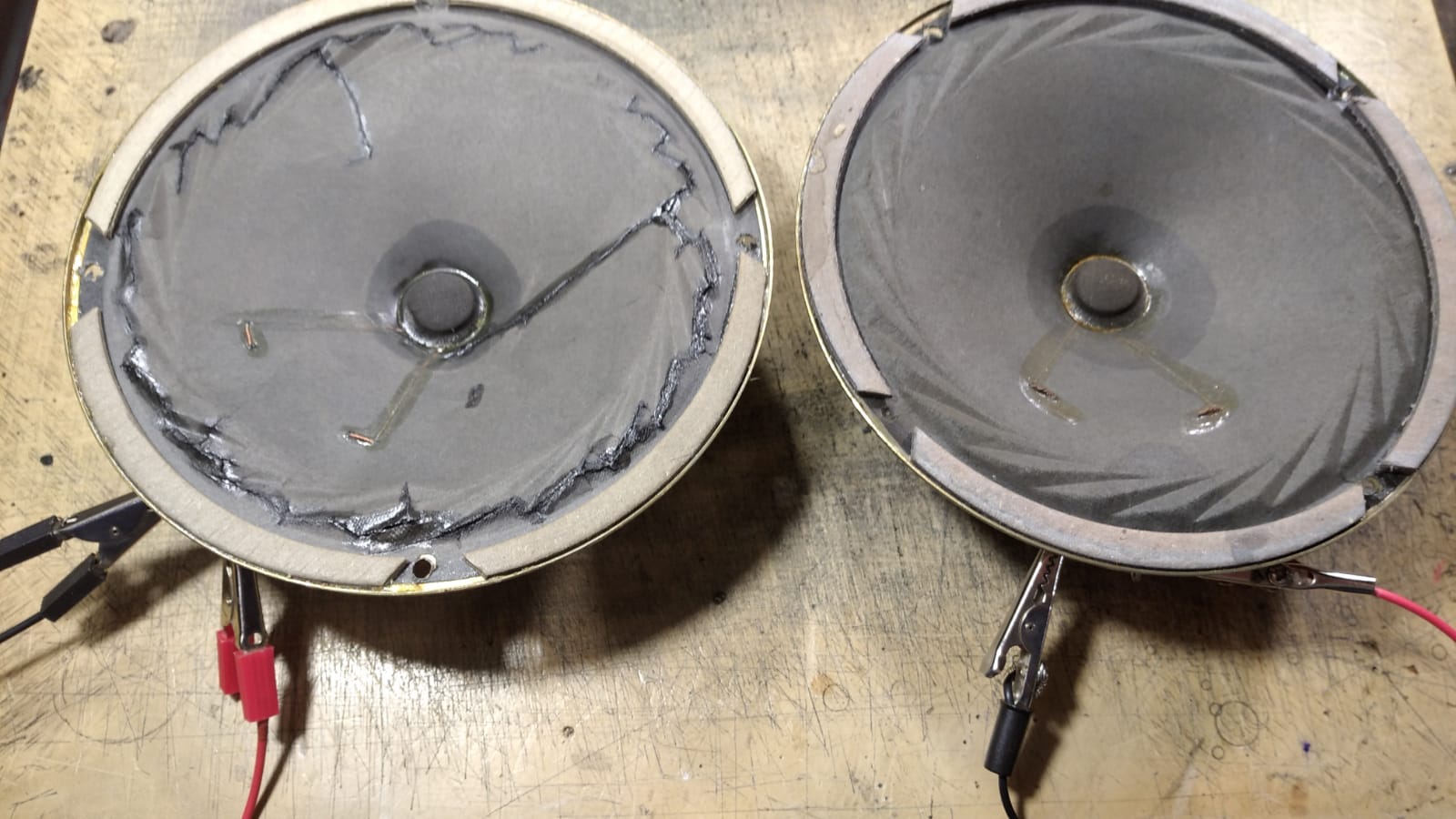

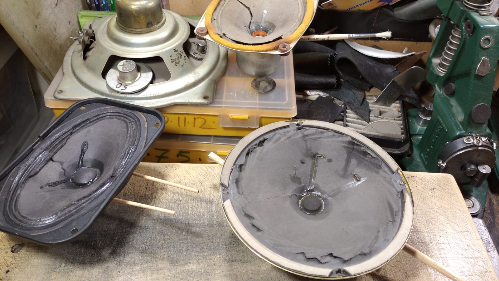

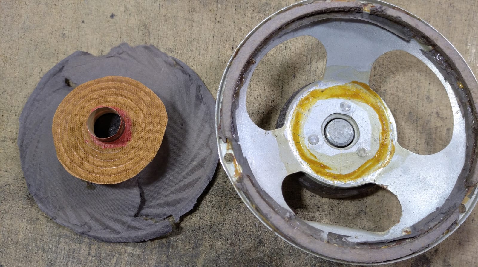

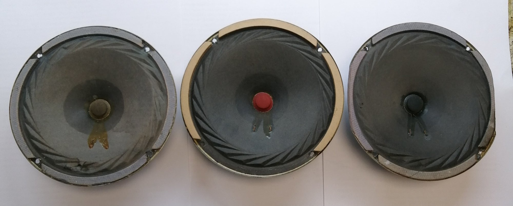

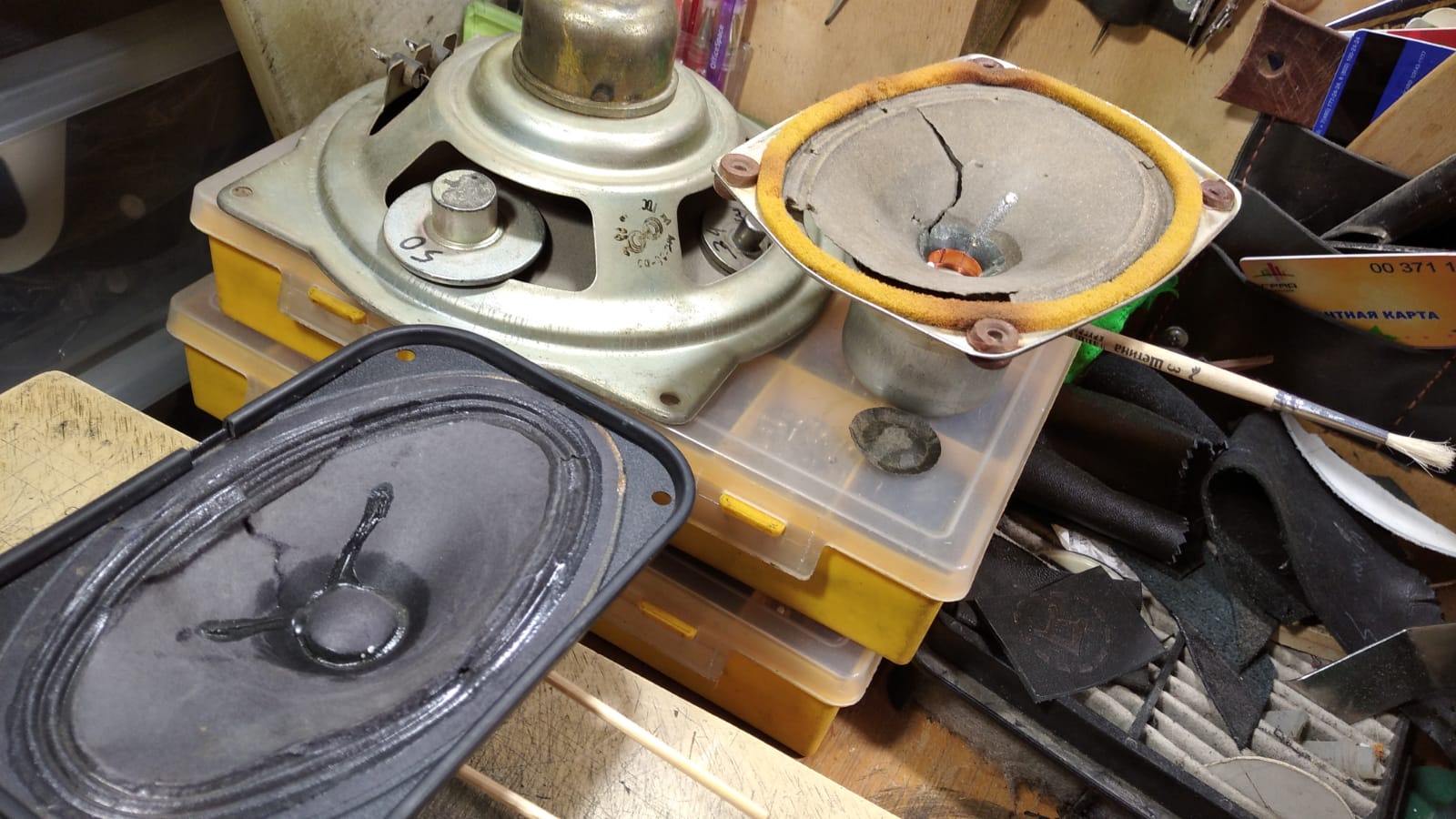

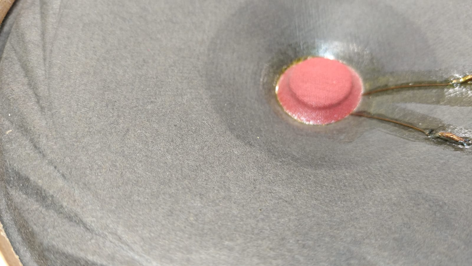

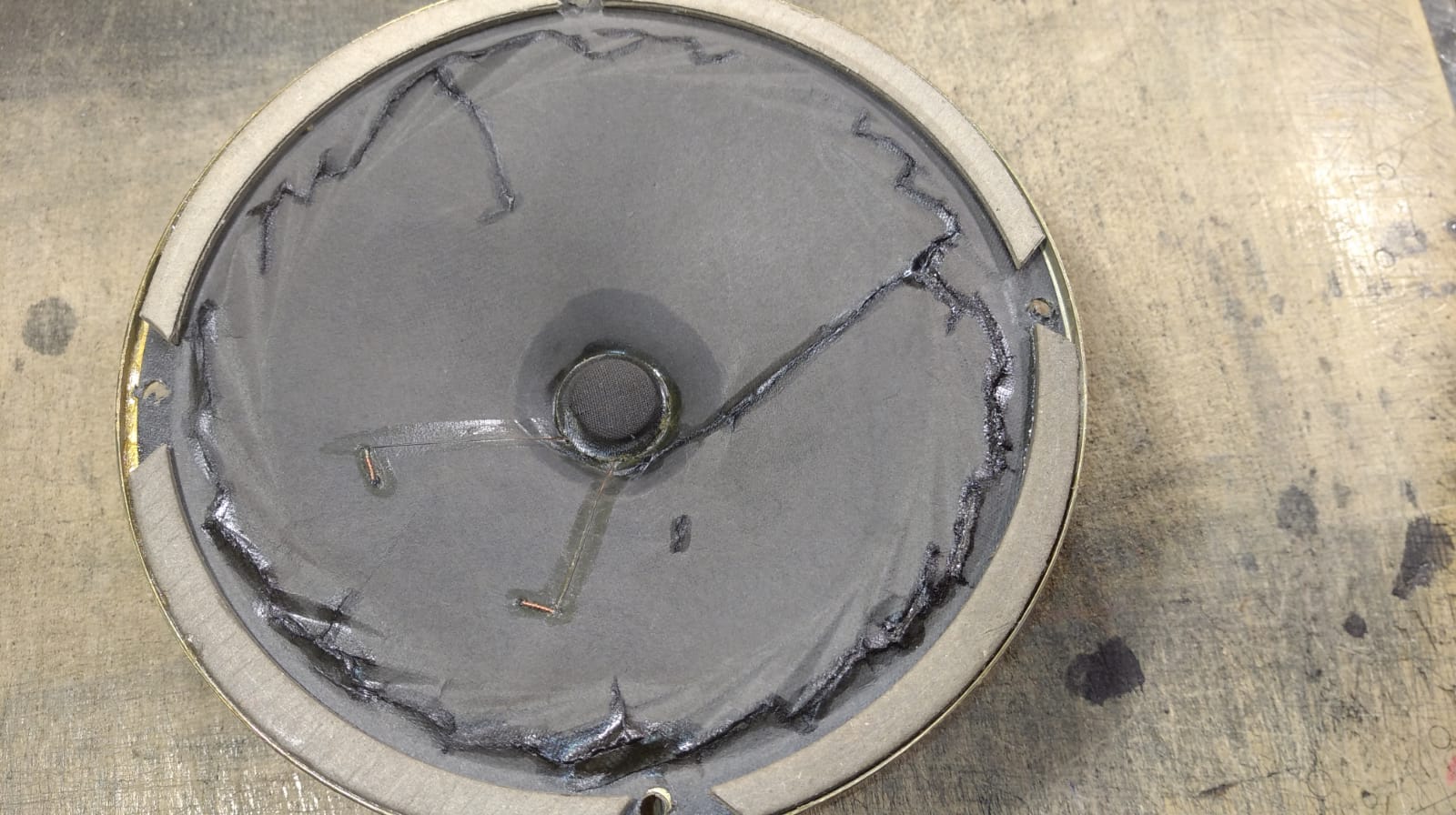

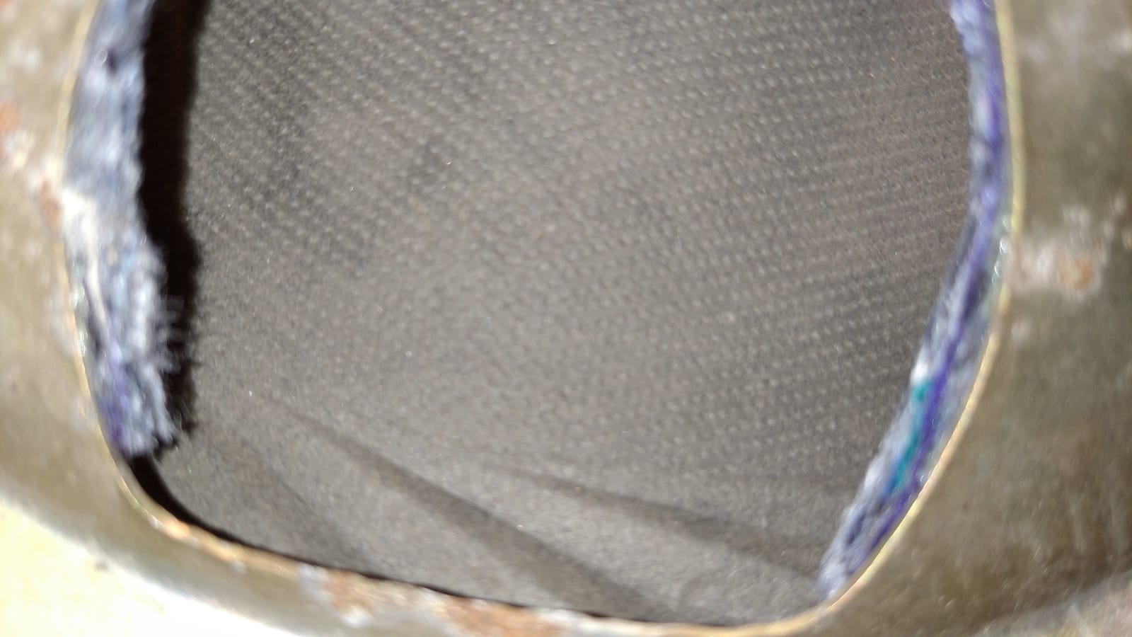

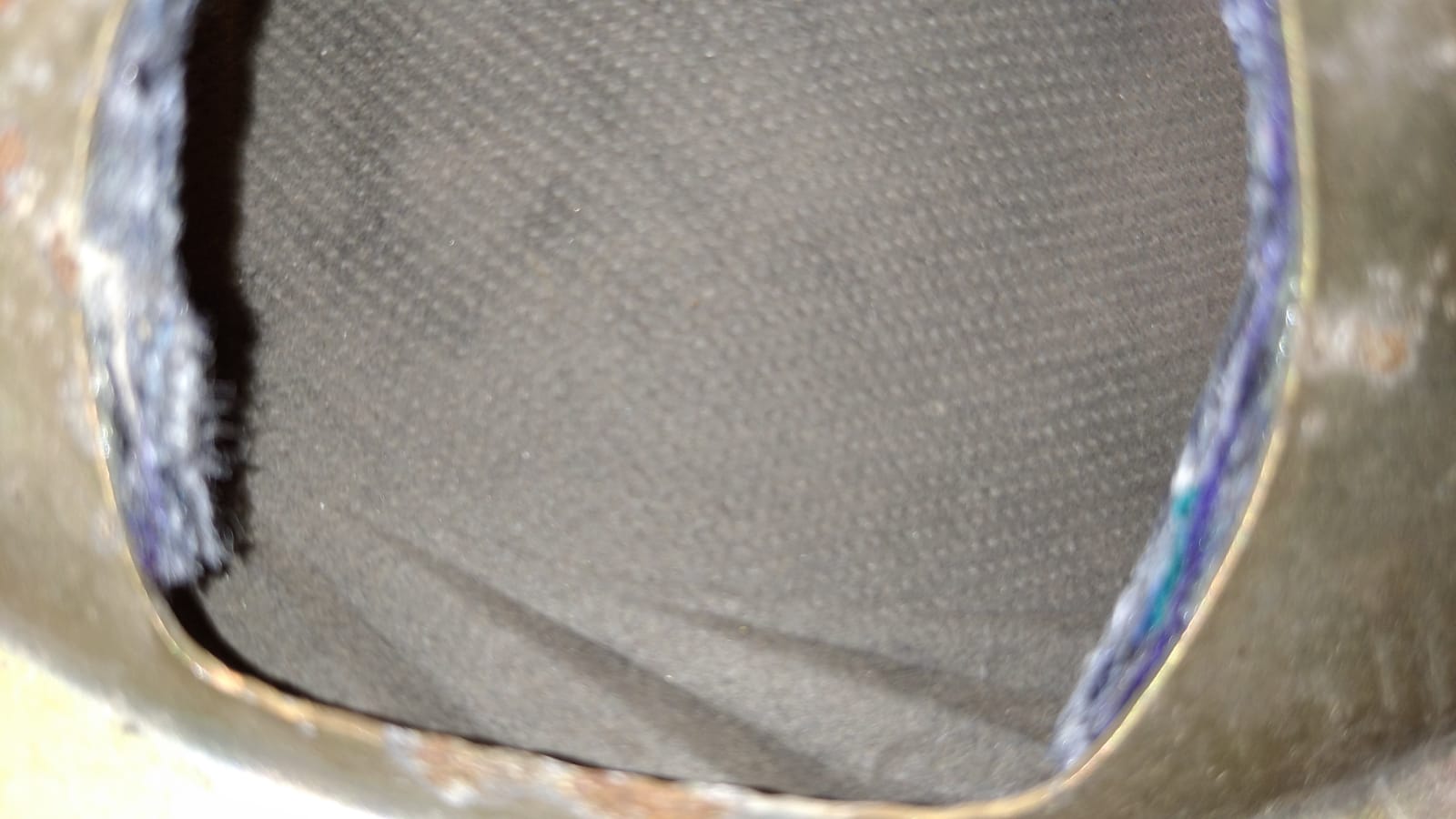

Выровнял ЦШ.

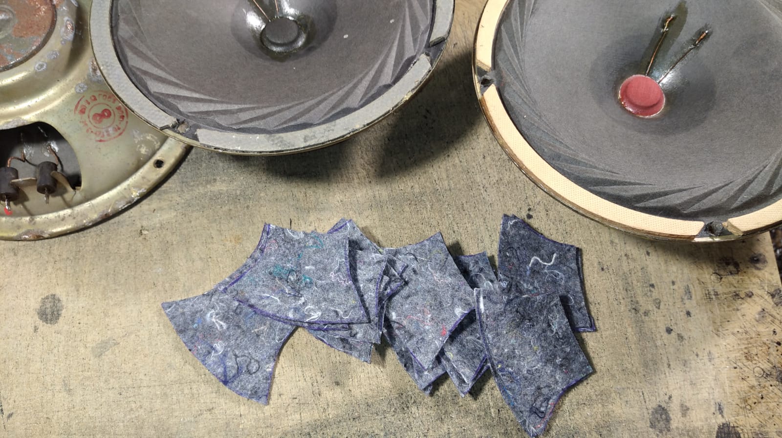

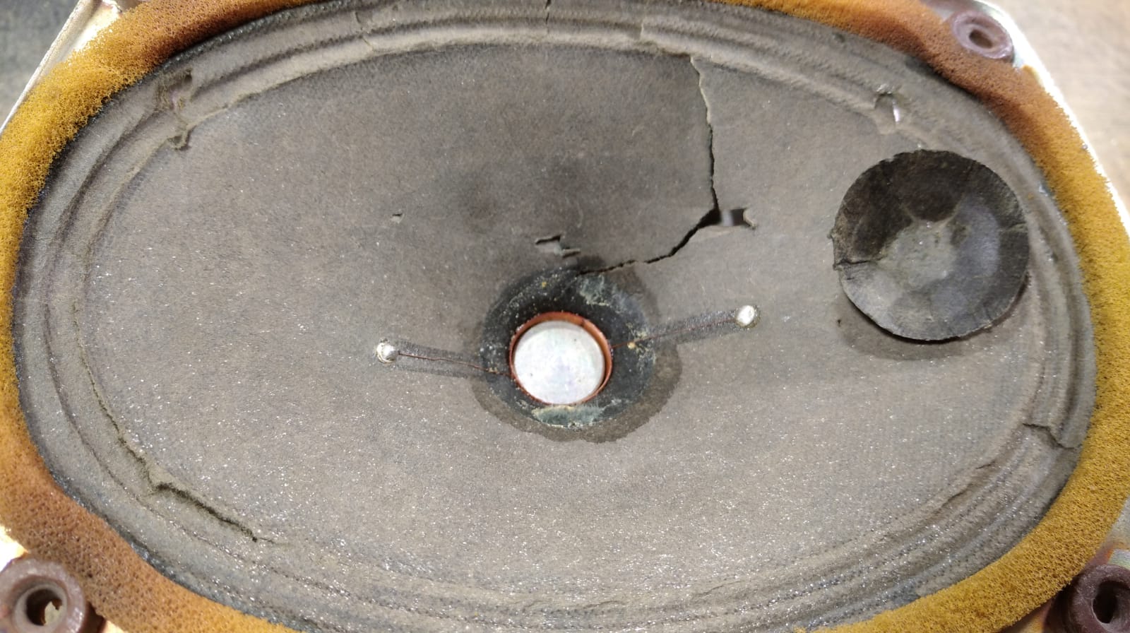

Один разобрал,который совсем был мёртвый,бумага пойдёт на латки.Иностранный белый тоже видно в обрыве,ну он мне и не нужен.

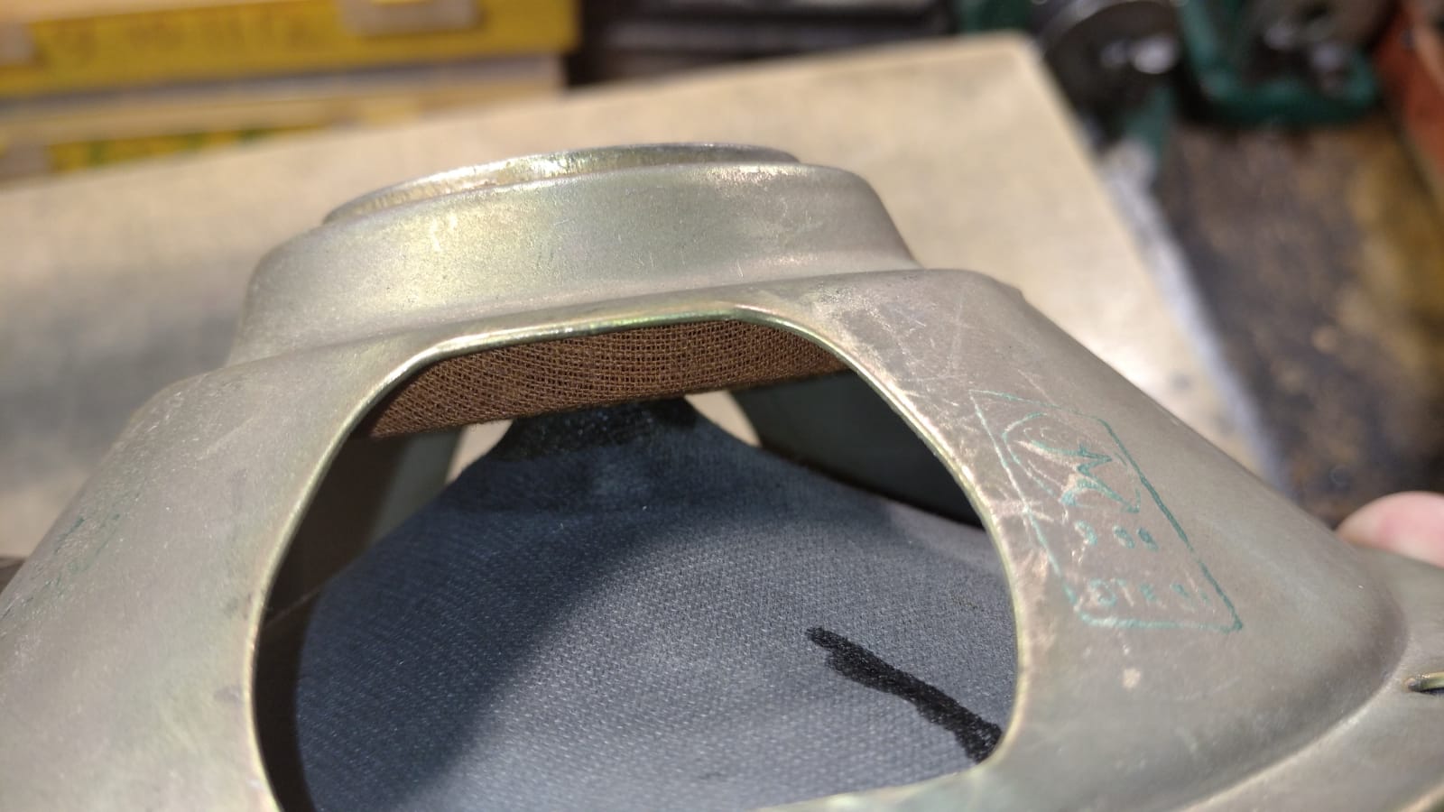

Остальные выровнял,вычистил от пыли,в паре из зазоров вытряхнул мусор.
Состыковал,подогнал разрывы.
Склеил.Клею,если что,не клеем)
Проверил на автомагнитоле.Все работают нормально)
Тесла и 5гдш,пока в процессе,пусть частично подсохнут,потом продолжу.
1гд36 надо подводящий проводок спаять,порван был,что спереди идёт,где разрыв.

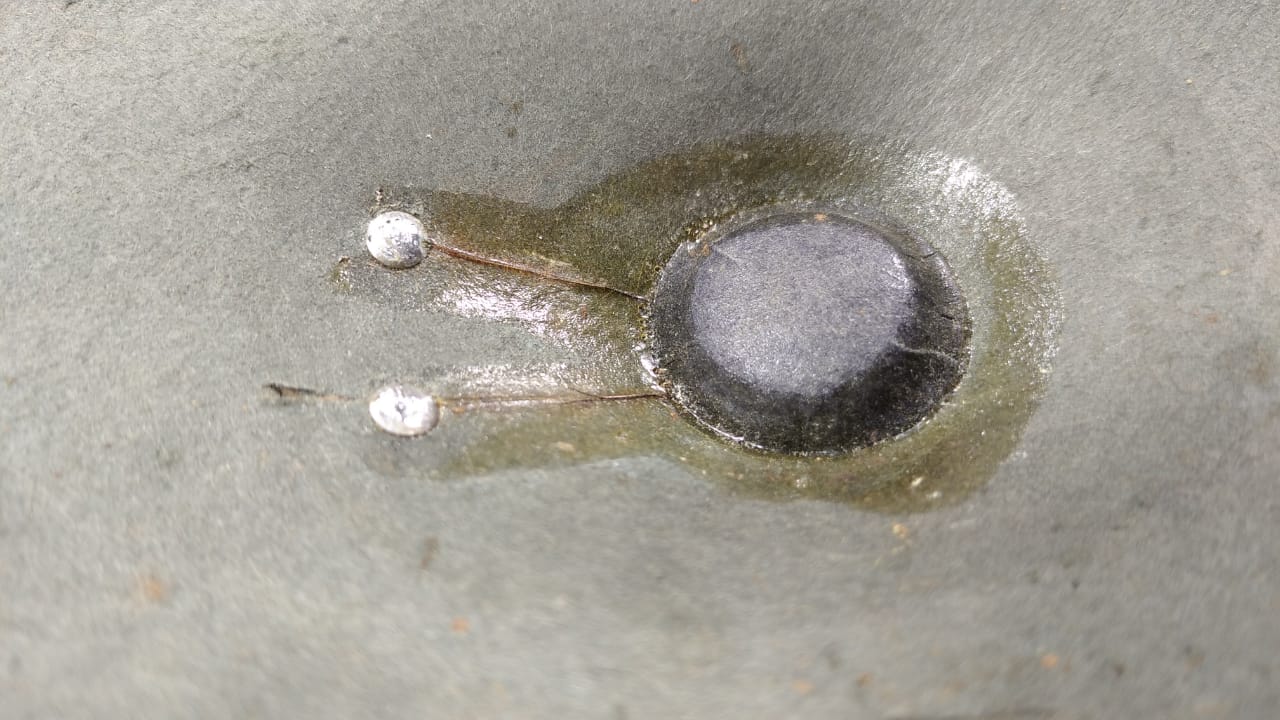

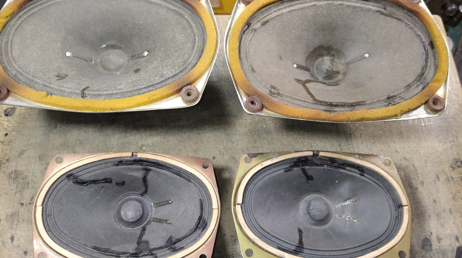

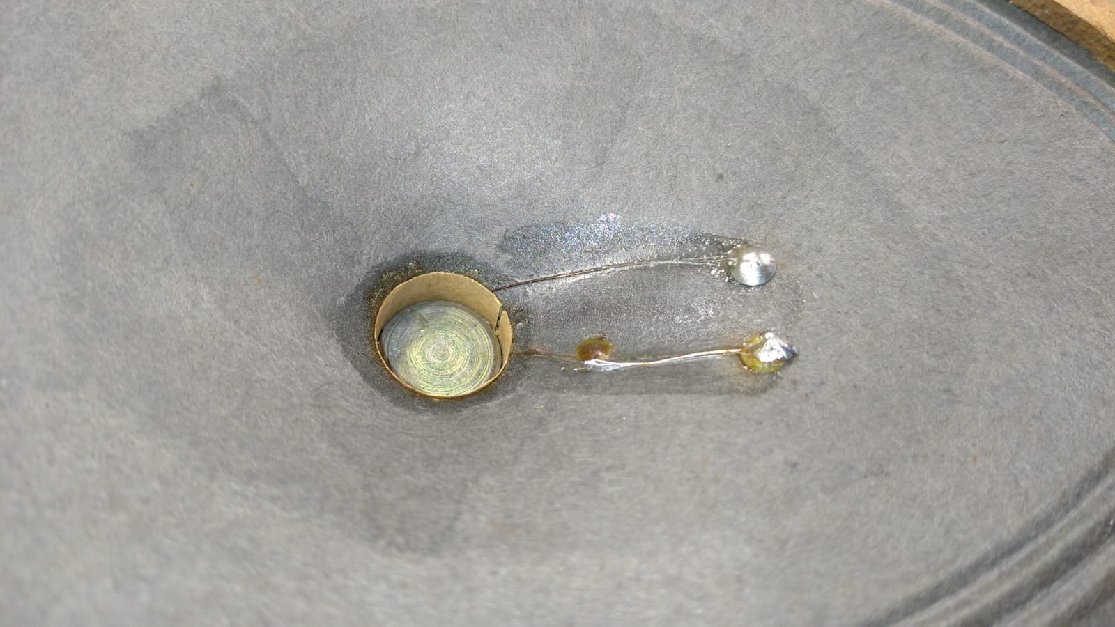

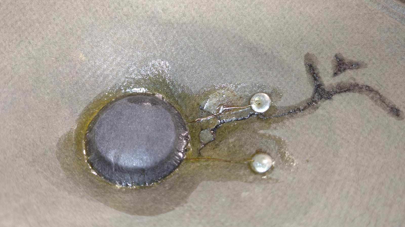

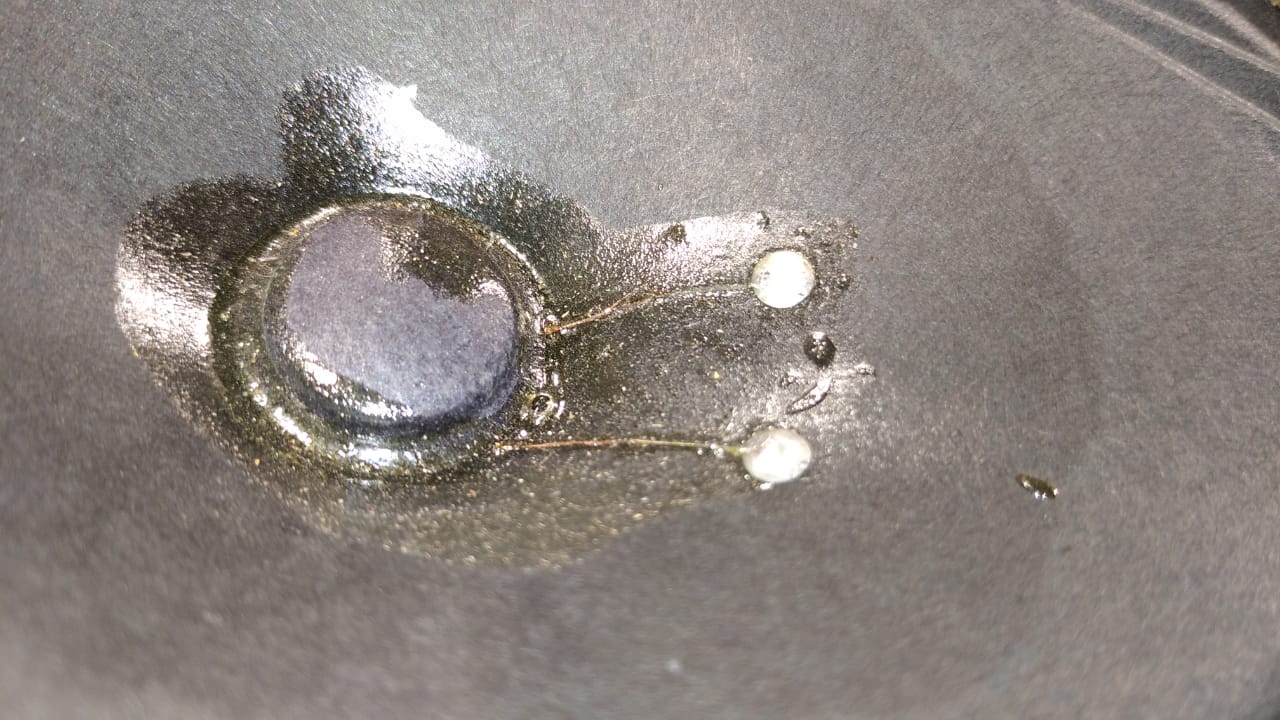

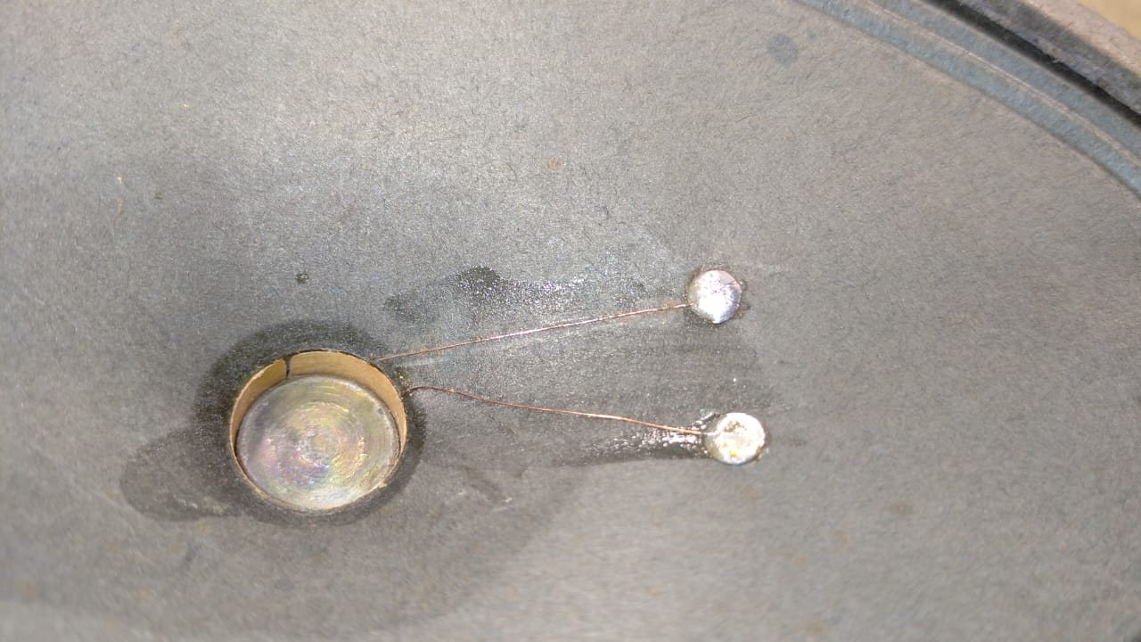

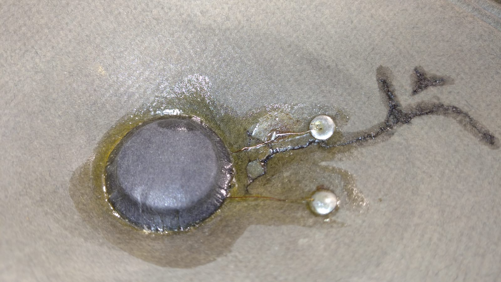

Доклеил Теслу после выравнивания ЦШ.

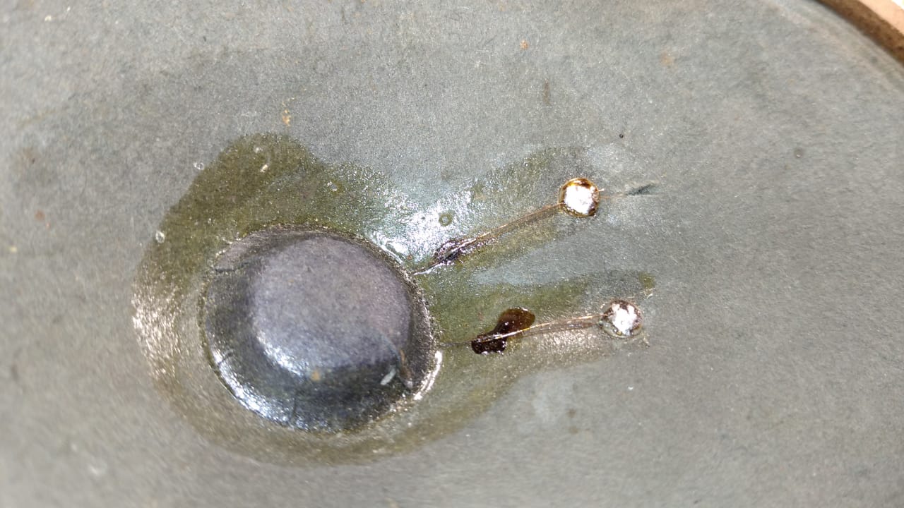

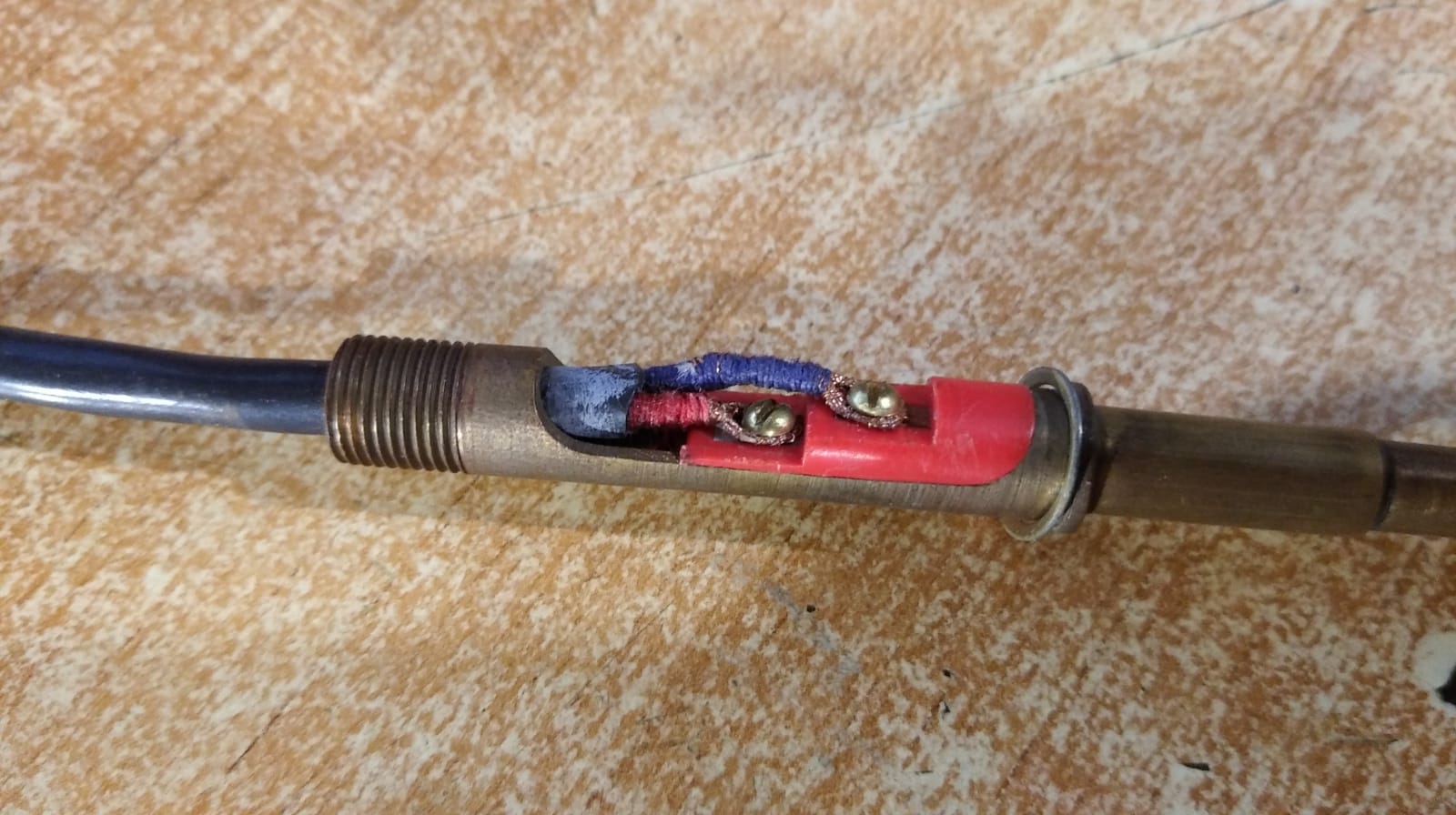

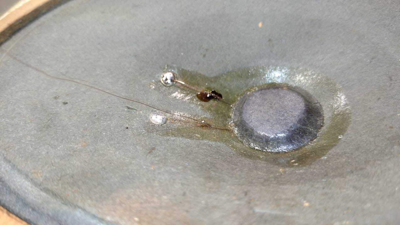

Спаял порванный подводящий на 1гд36. - проверил - 8Ом.
И восстановил отгнивший ,новым проводком на 1гд28.Тоже проверил показывает 6.
Всё в порядке.
На оставшемся 1гд28,вырваны вообще коннекторы вместе с потрохами и забит зазор.
Ну мож пара попадётся,или есть такой не помню,что то было вроде.

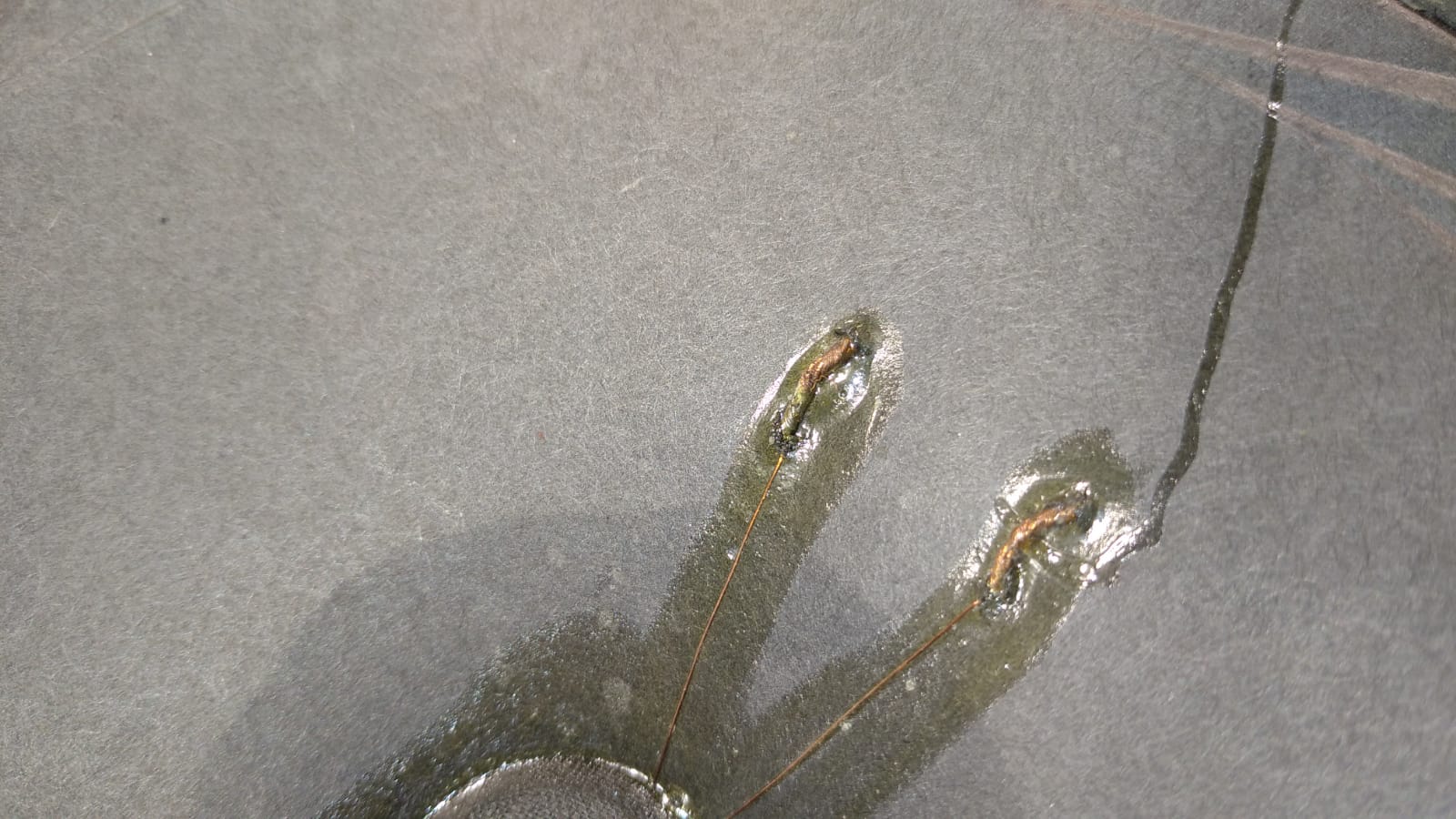

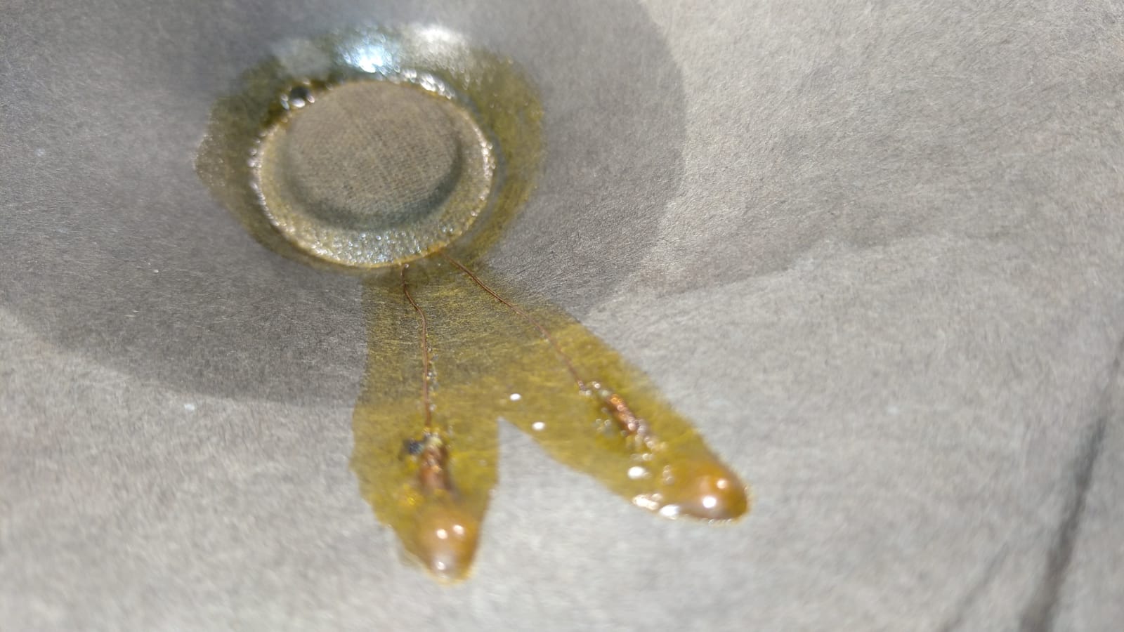

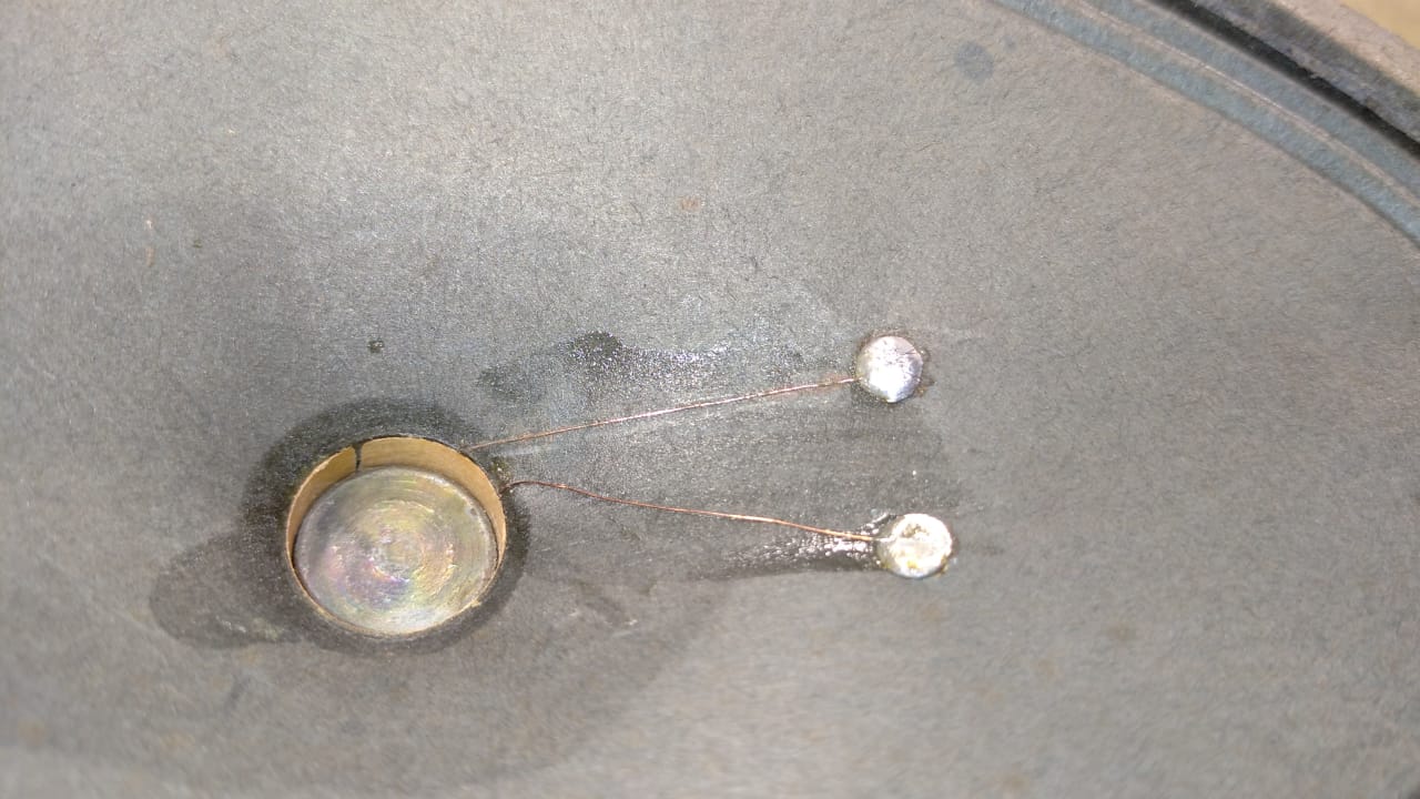

Нашёл пару к 1гд36.Проклеил уже,сохнет.
Ну и заодно ещё у 3х динамиков подводящие сделал,на одном аж пара отвалилась.
Валялись как дохлые,проверил ещё раз поосновательней,оказалось в порядке.

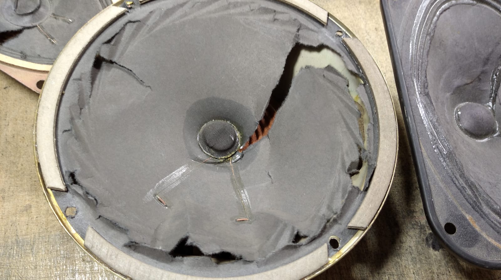

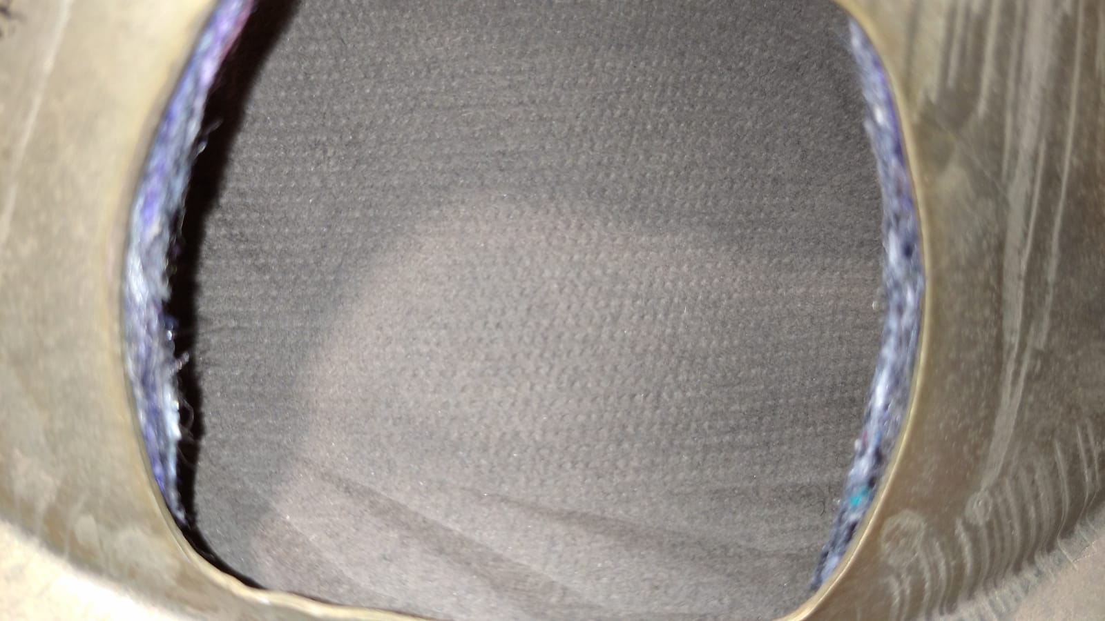

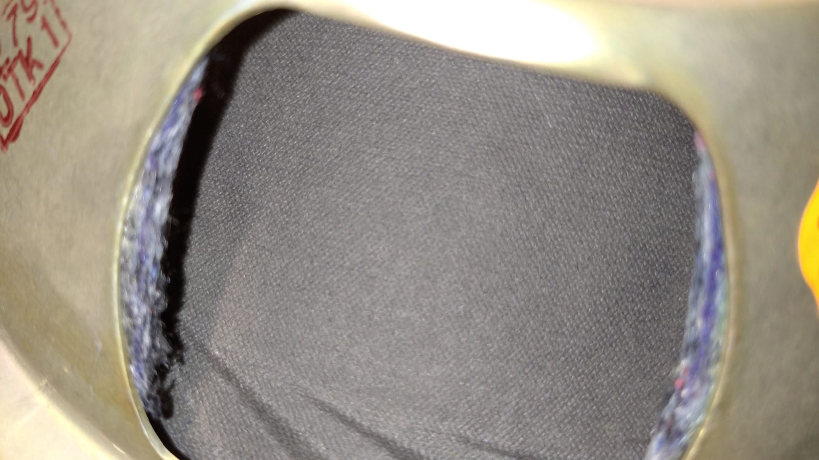

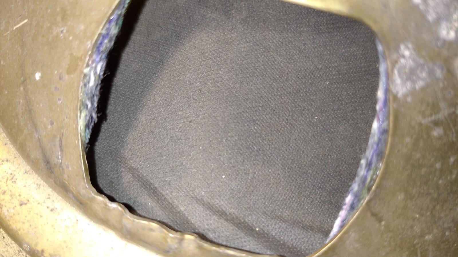

Доклеил 5гдш многострадальный.
Выровнял ЦШ.
Где фото на просвет,отверстий нет)
Должен играть...

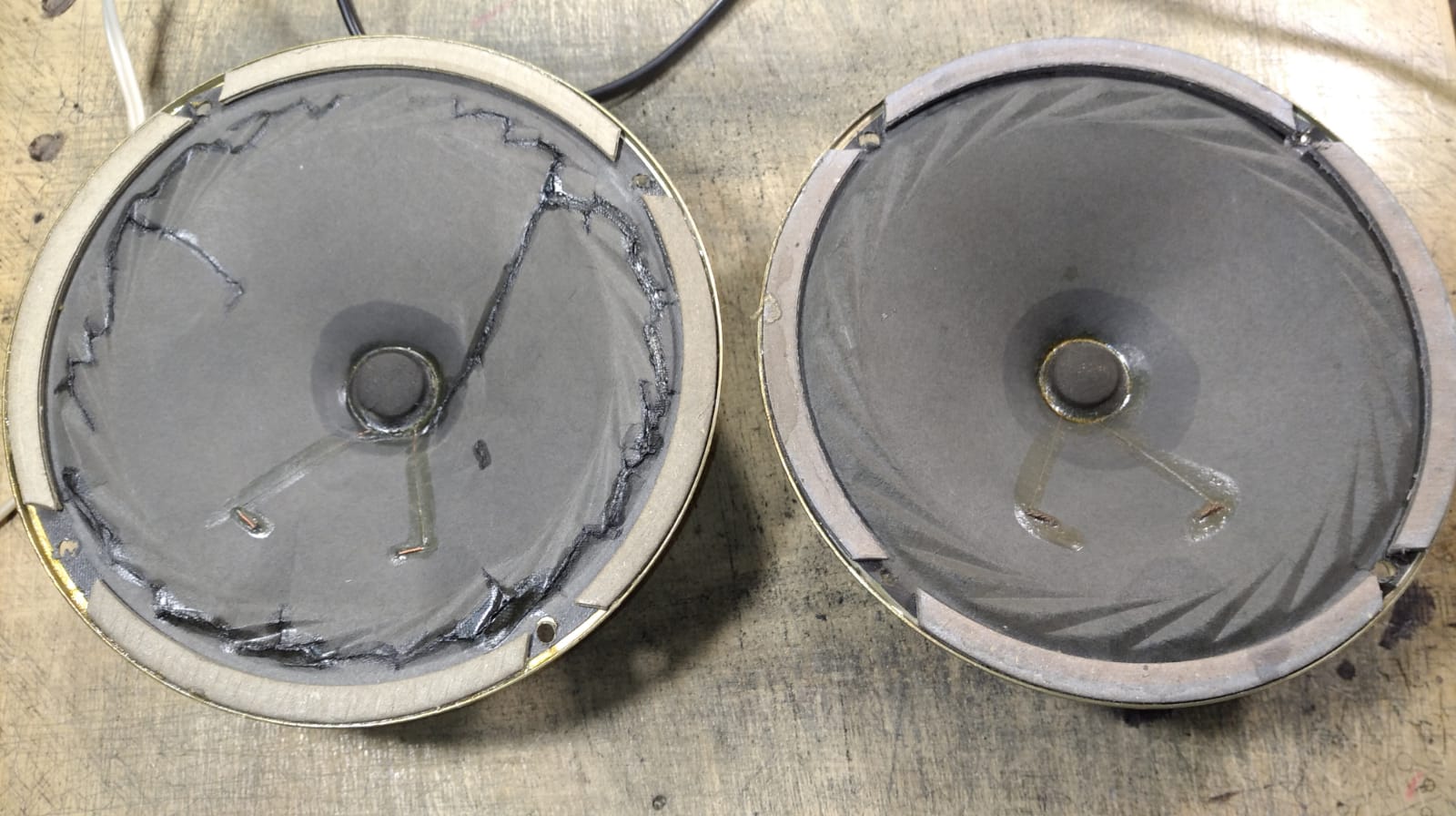

Полез достал целый.
Подключил.Чиненый играет тише чем целый,баланс выровнял на автомагнитоле,чтоб было ровно.
А так даже ровнее чем целый,целый более крикливый,резкий)
И в швах,что на чиненом,нет заплаток.
Где соединяются разрывы,тонкий ,эластичный шов.
Если что и повлияло,то не особо.
Мне больше 4гд28 нравятся,они мягче по звуку,объёмнее.
Послушал подольше,другой диск поставил))
Ремонченный лучше играет)))
Оригинальный с картоном в звуке и резкий,а у ремонченного его нет и он ровнее.
Так что не надо говорить,не слыша предмета разговора.

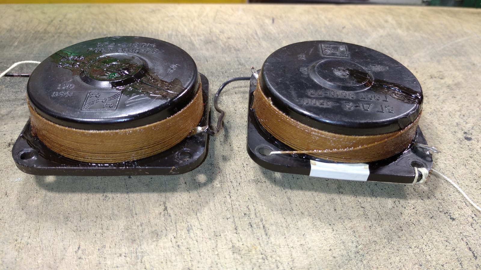

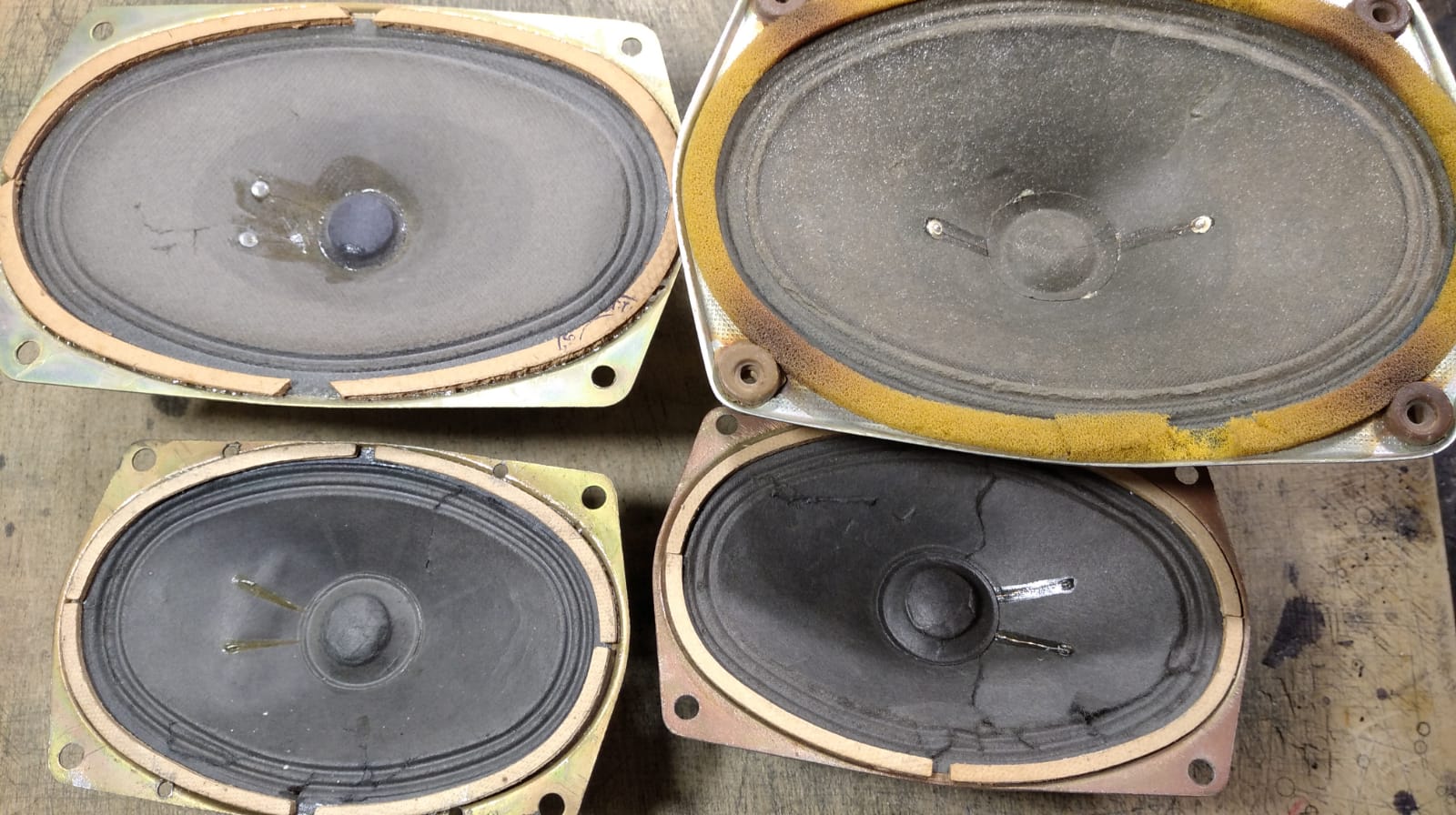

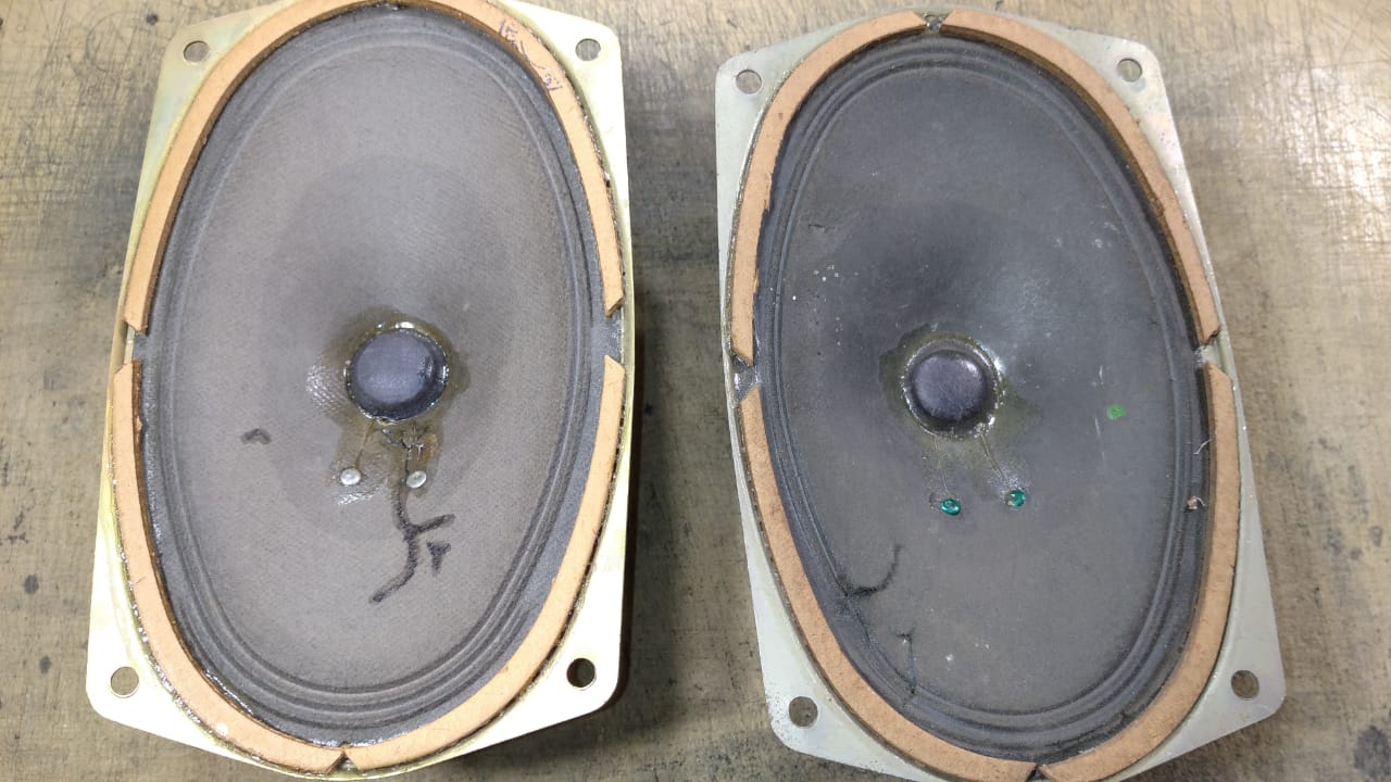

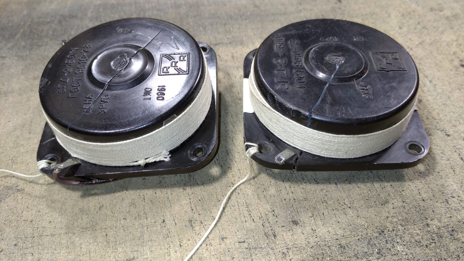

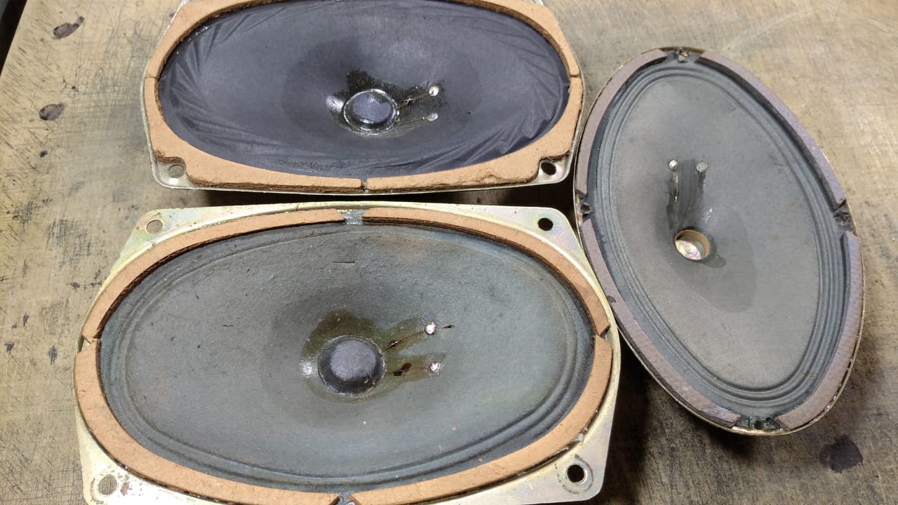

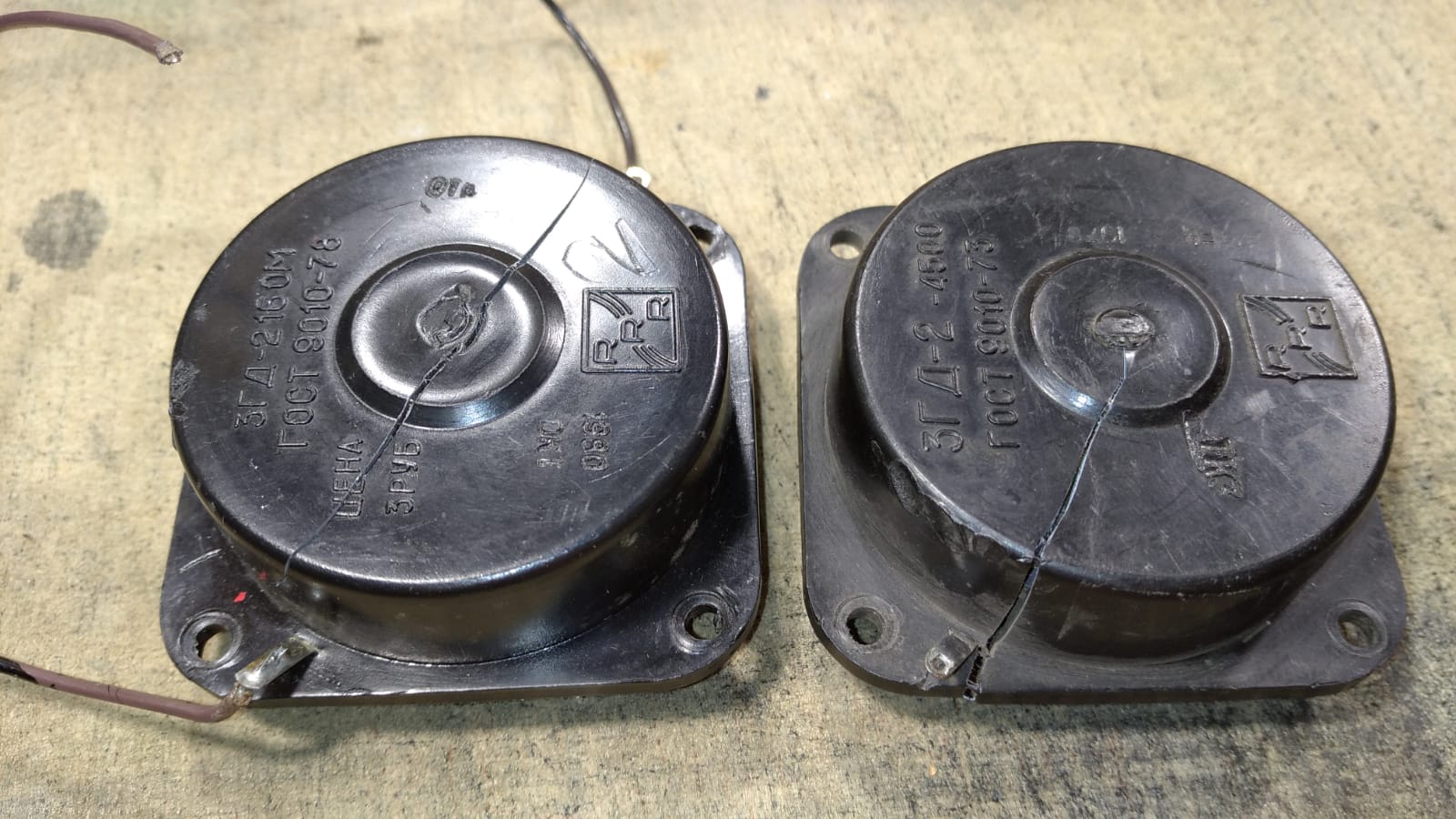

Забрал динамики,подклеил где надо было,сохнут.

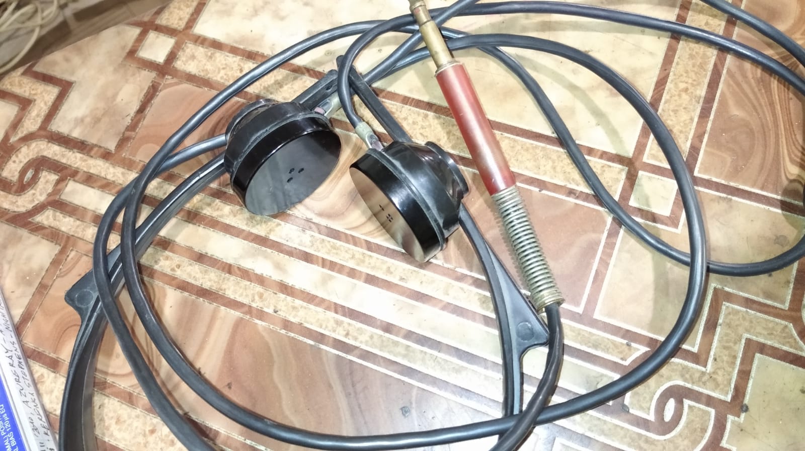

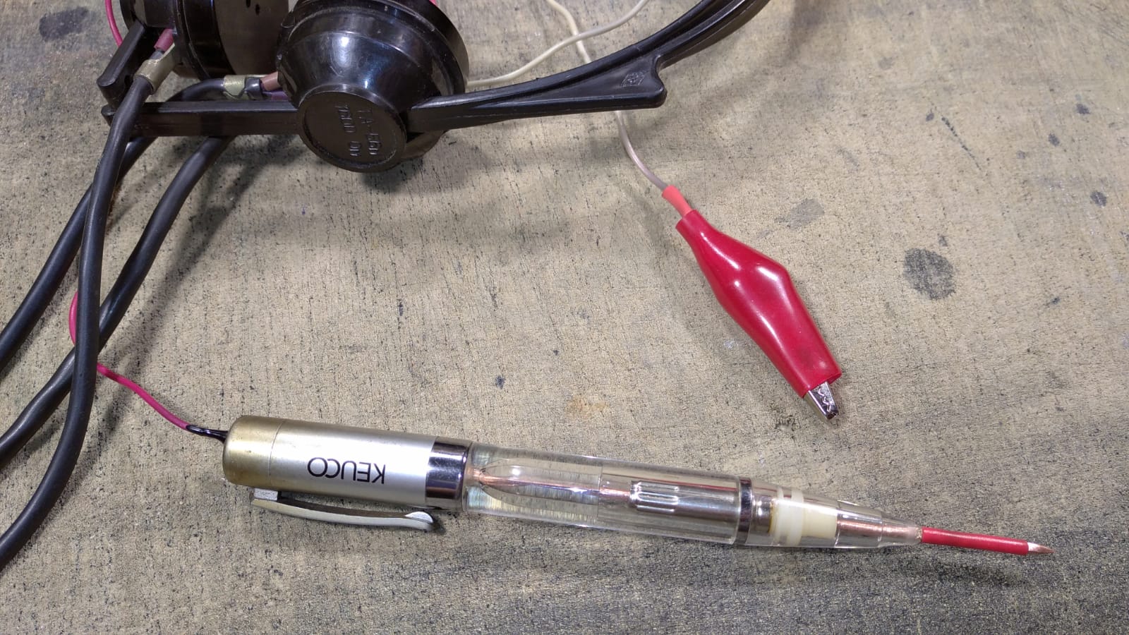

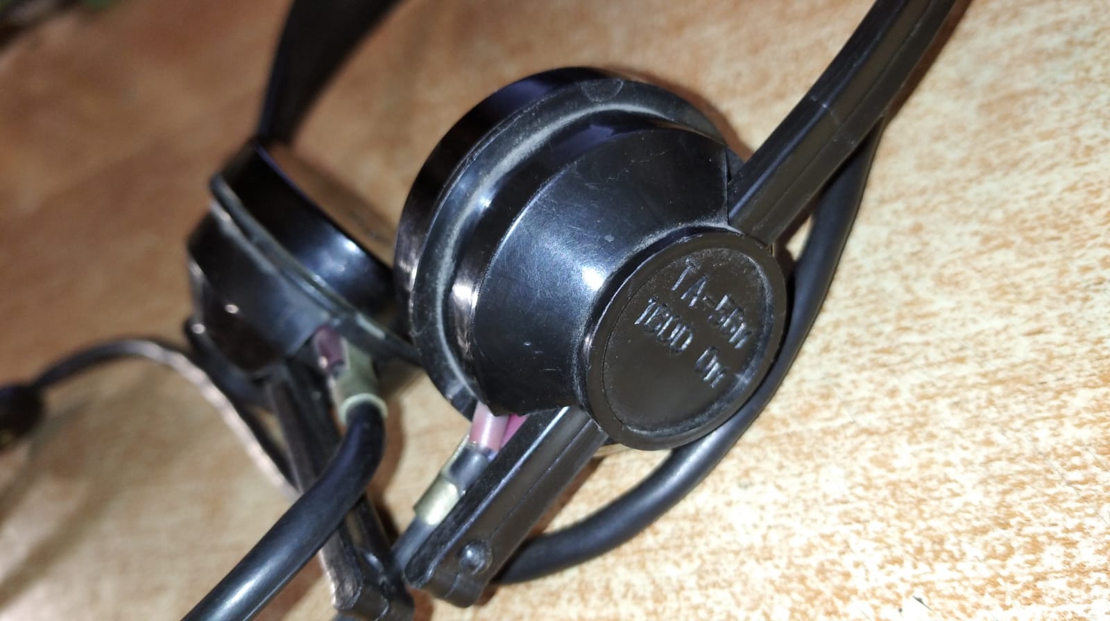

Ещё наушники вот такие забрал,на 1500ом.
Раз говорят,что удобно для диагностики,надо иметь.
Штекер потом сниму,переделаю под крокодил и щуп.

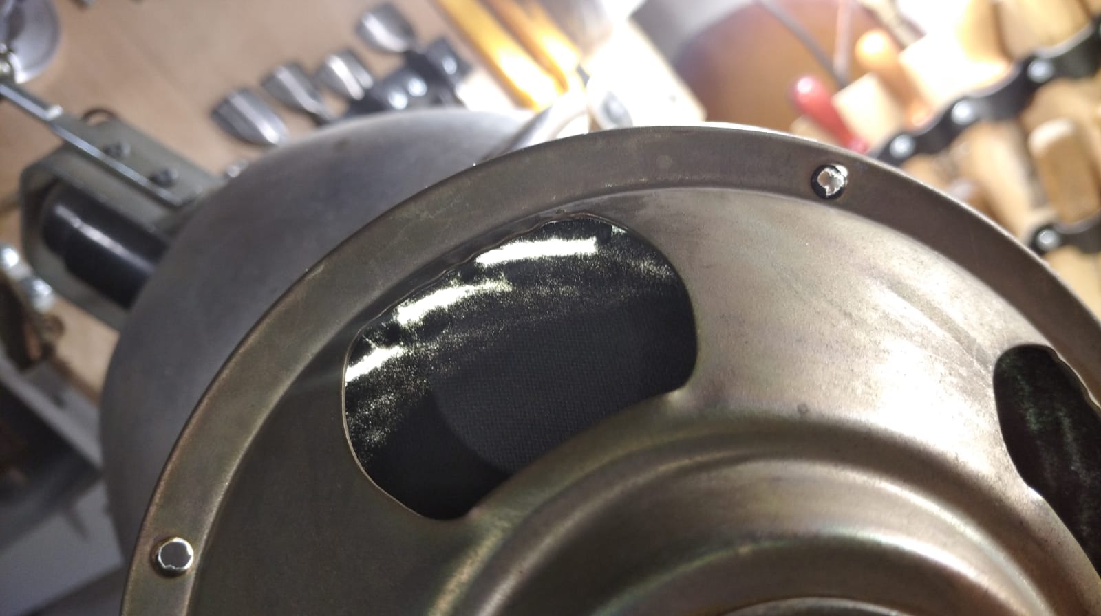

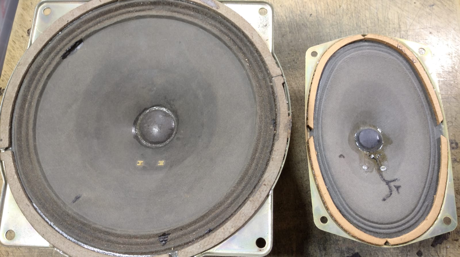

Заклеил на вновь прибывших корзины.
Устроил прослушивание.
В принципе что то ,что другое одно и тоже почти.
Но мне кажется что 5гдш как бы резче,картоннее в голосе.
Но их обеих в средней полосе и 5гдш и 3гд легко делают те болгары с жёлтыми поролончиками на заднем плане)
У них НЧ мало,но на СЧ-ВЧ просто отлично.

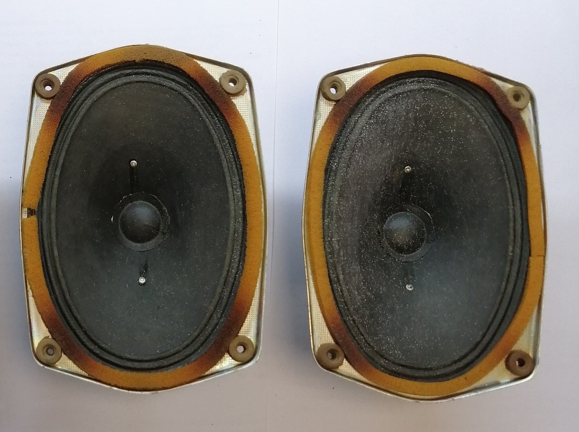

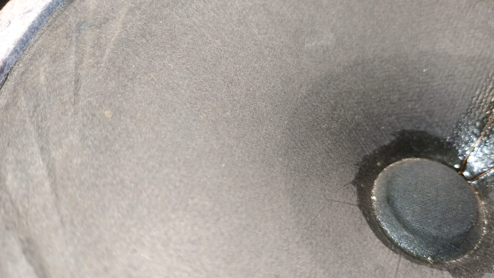

3гд38е есть,как я понял 2 типа.
Одни с оригинальными диффузорами,из бумаги потолще,порыхлее,с крупным тиснением на диффузоре сзади и с более мелким частично спереди.
И второй тип с диффузорами от 5гдш4. Такая же тонкая и гладкая снаружи,и с мелким тиснением сзади.
Мне нравится по звуку больше первый тип.
Мягче и спокойнее по звуку.
Они похожи на 4гд28.
Второй,почти то же самое что и 5гдш,такие же крикливые ,почти то же самое по звуку.

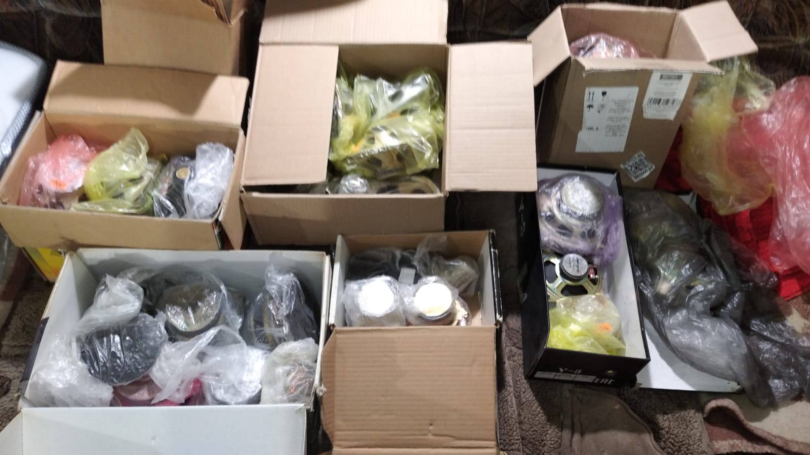

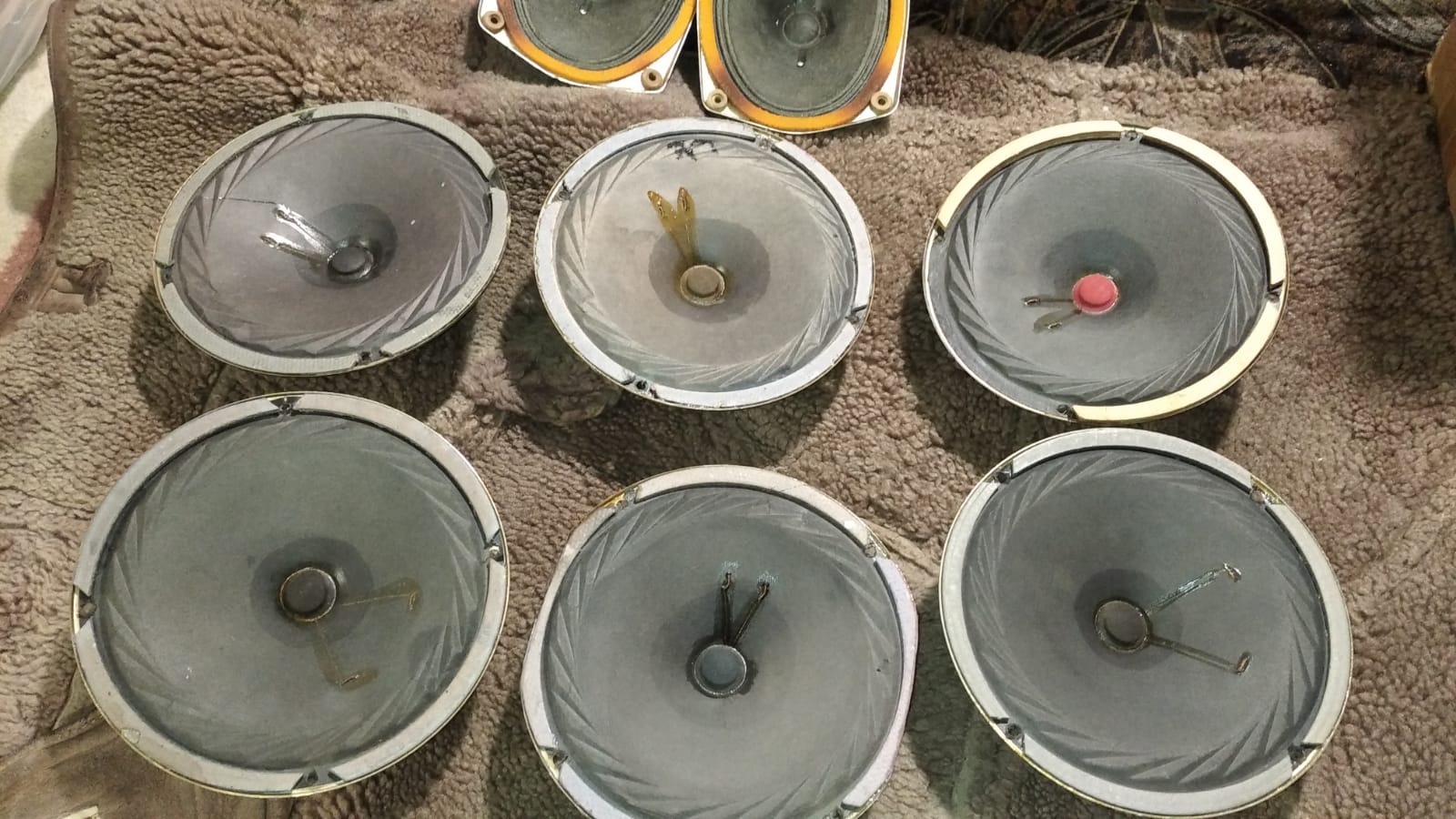

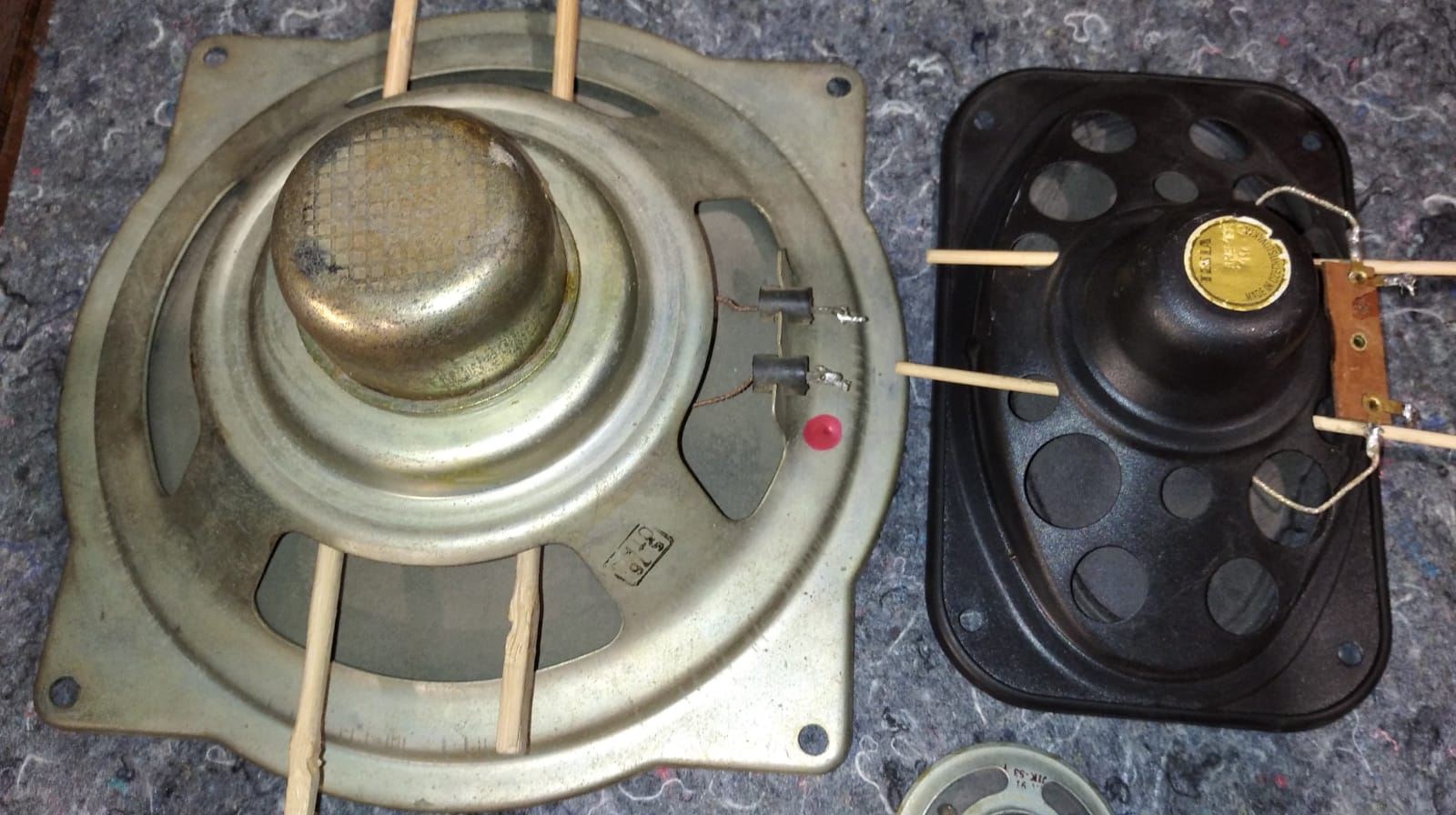

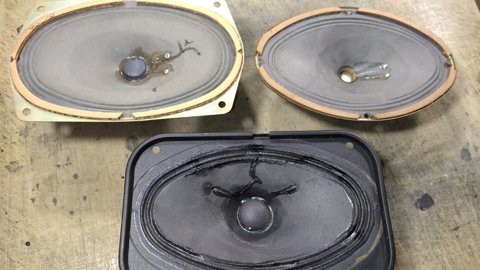

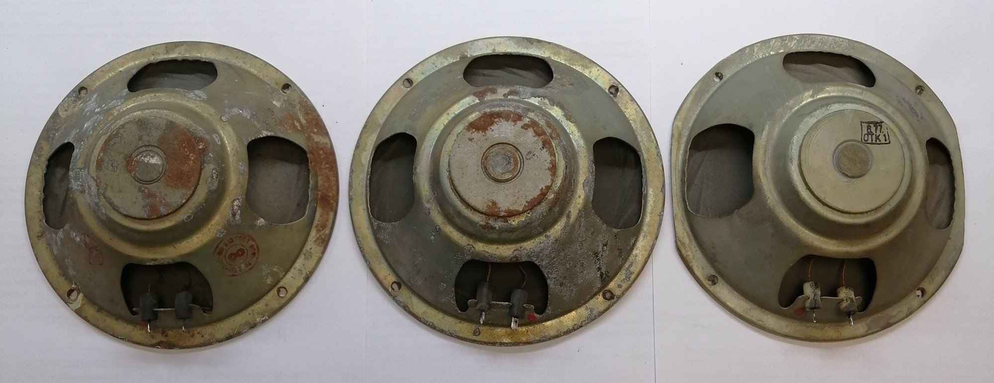

Решил перебрать,составить список что есть,а что надо добрать до пар.
А то не помню уже,что где и сколько.
На фото не всё,а только мелкие и овалы...

5ГДШ-4 могут показаться более "крикливыми", из-за влияния КЗ витка, поднимающего, и расширяющего верхний край диапазона.
Крупные и мелкие "тиснения" на диффузоре - разные номера ячеек сетки на отливочной головке, определяют разницу в АЧХ.
Диффузоры пропитаны только по центру, жесткой пропиткой. Остальная часть диффузора тоже требует своей пропитки, сильно разбавленным раствором ПИБ.
Ясно,ну всё равно их не очень комфортно слушать из за этого.
Вроде всё хорошо,да не очень.
Нет,там именно разные диффузоры.Разный материал и толщина.
Они на фото есть. На 5гдш,так же спереди никакого тиснения нет.Сзади,мелкая сетка.
Это опять же на любителя.
Хот если резь давить,то наверное надо.
Вон проклееный 5гдш,прям ровный стал и приятный по звуку сразу.
Скорее всего комната прослушивания недостаточно заглушена, гуляет избыточная переотраженка.
Разные партии, разные режимы отлива.
При серьезных апгрейдах перепаровываю диффузоры из нескольких динамиков.
Или нескольких десятков динамиков.
Ну вот. У них там удешевление серийного производства довлеет. Аматоры могут себе позволить роскошь повозиться серьезнее.
У меня как раз отлично заглушена,то что надо)))
Ну Вы же сами говорили,что это предок 5гдш был,у него другой диффузор.Потом кончились старые,начали лепить от 5гдш.Вот и всё.
Я про этот проклеенный) Что на фото.
    168.4 KB · Просмотры: 69
    192.4 KB · Просмотры: 69
Ключевое слово - проклеенный.
Видуха у него, как у монстра, собранного с лоскутков, зато звук выровнялся.
Чистенький, слегка бутилененный, тоже перестанет кричать.
Попался недавно динамик, с толстыми клеевыми радиальными полосами на тыльной стороне диффузора.
Это была заводская проклейка.
При известном опыте постукивание и поглаживание по диффузору может многое сказать о его работе в составе динамика.
Проклеил сегодня пару 3гд2,что Игорь присылал.
Остальные 2 с целыми корпусами.
Там ещё надо подвижки чистить,приклеивать.
Ну позже мож тоже руки дойдут.
Если получится конечно.

Переделал наушники на 1500 Ом.
Добавил щуп из ненужной ручки и крокодил.
Опробую как нибудь.

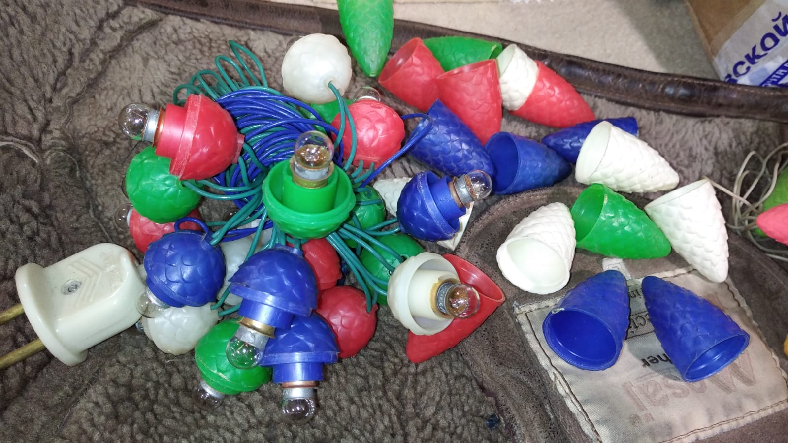

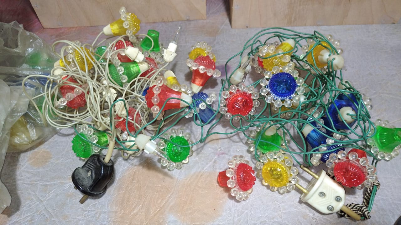

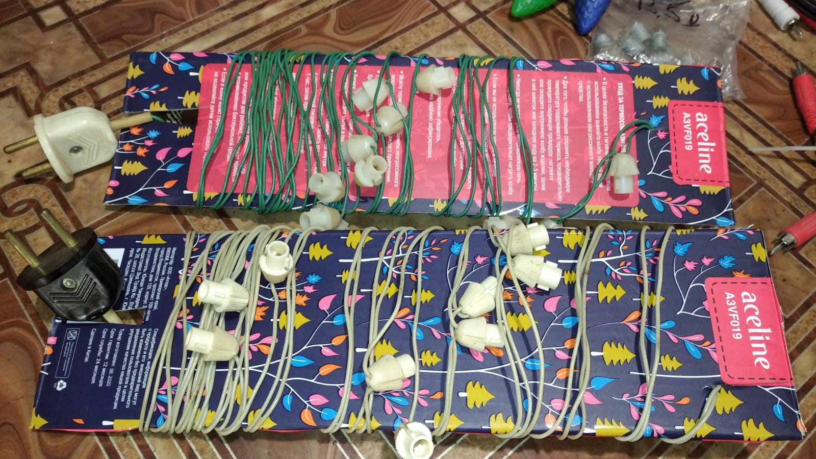

Починяю примусы к НГ...
Ещё пара другого типа есть,надо собрать тоже из двух одну,на сколько ламп хватит.
Тут из 2х гирлянд,осталось в запасе всего 6шт на 13.5в.
    95 KB · Просмотры: 60
    102.9 KB · Просмотры: 57
    158.5 KB · Просмотры: 88
    207.6 KB · Просмотры: 60
    144.5 KB · Просмотры: 61
    158.3 KB · Просмотры: 54
    138.2 KB · Просмотры: 58

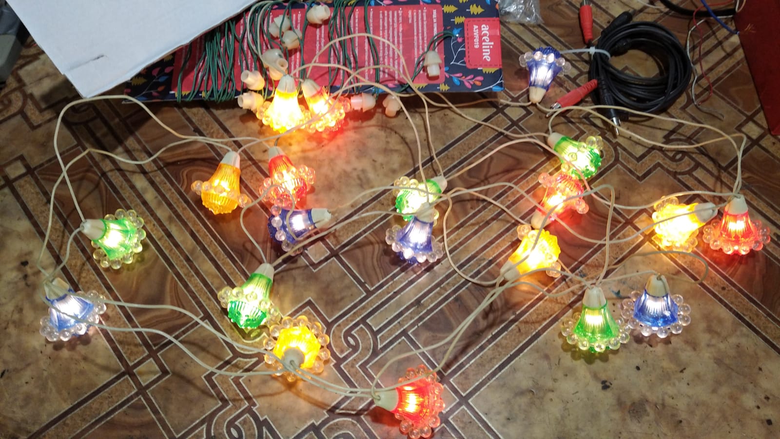

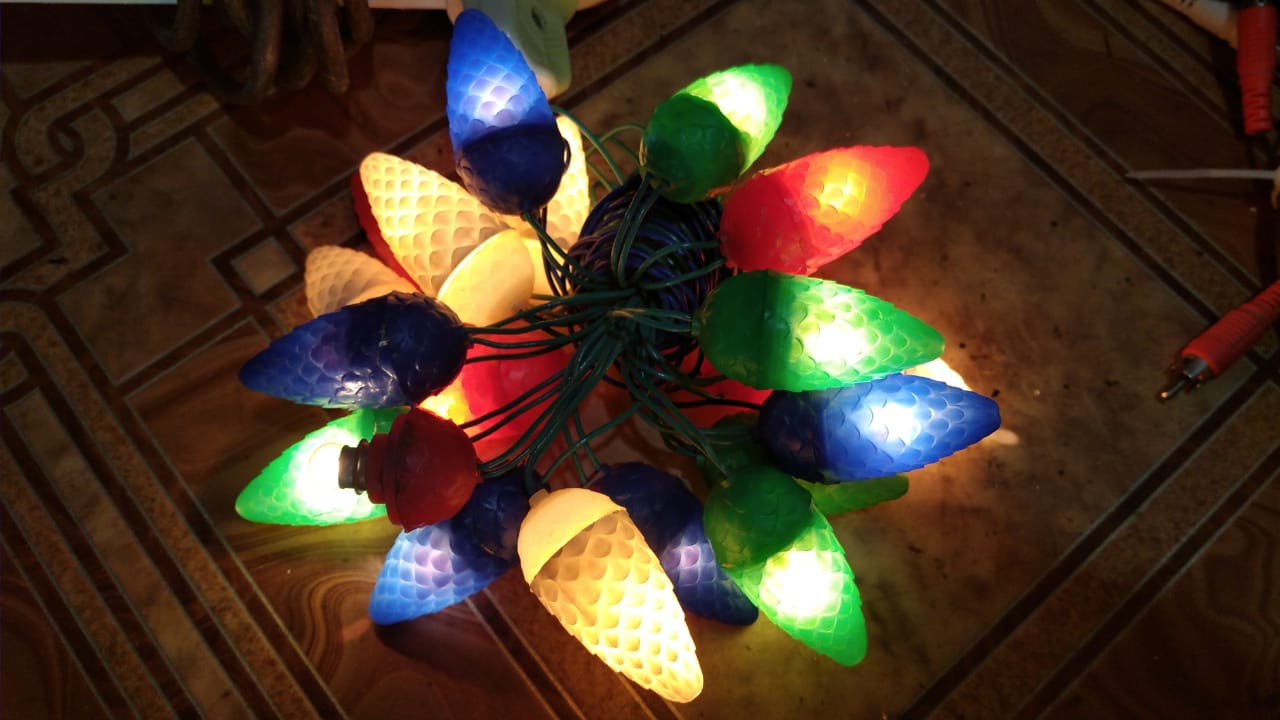

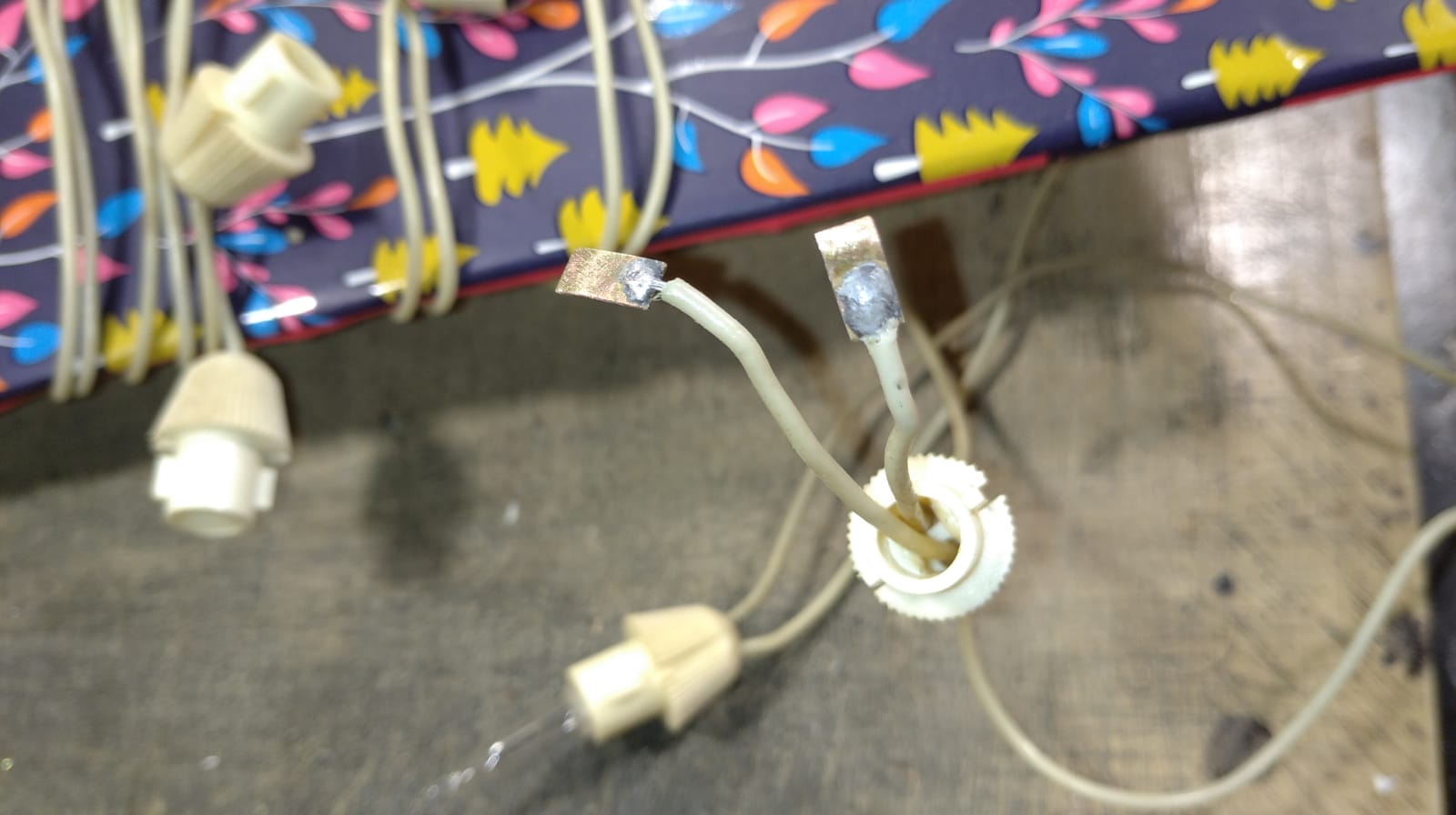

Ещё пару распутал,отдефектовал,снял лампы.Проверил,прикинул количество.
На одну хороших хватает.На вторую надо 4 шт ещё,заместо горелых и битых. И в общем ещё штук -5-6 в запас.
На одной вычистил контакты и почистил на всех лампочках ножки.
Окислы за годы.
Собрал,красиво,работает)
Одну в тёплых цветах соберу,одну в холодных.
Надо снимать,мыть фонарики.

Будет теплый ламповый свет гирлянды, вместо холодного и жесткого "каменного" светодиодного.
