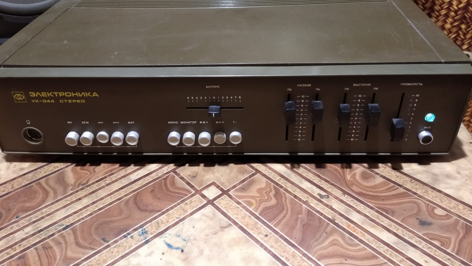

Опять достал,поставил Э-044 на повседневно ночной пост.
Сразу хрипел почуть левый канал,но я решил потыкать в разные кнопки и оказалось что при нажатии кнопки ФНЧ,характер меняется звука.
Хрипы то появляются то исчезают с разной интенсивностью и звучанием.
Иногда вообще то правый,то левый канал пропадали.Интересно... Видно неконтакт или окислы внутри.
Понажимав раз 10 туда сюда,оставил в положении ВКЛ,шумов в канале нет.
Пока играет нормально всё.
У второго Амфитона похоже правый канал отъехал.Левый играет,а в правом какой то шум-рёв один.
Отключил.Поэтому и Э-044 достал.
И сесть разобраться заняться ни с ними ни с Пионером некогда.
Штукатурим пока.

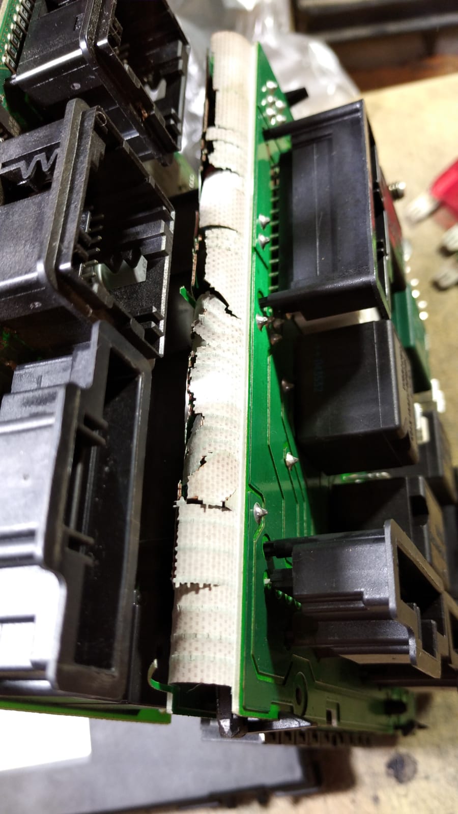

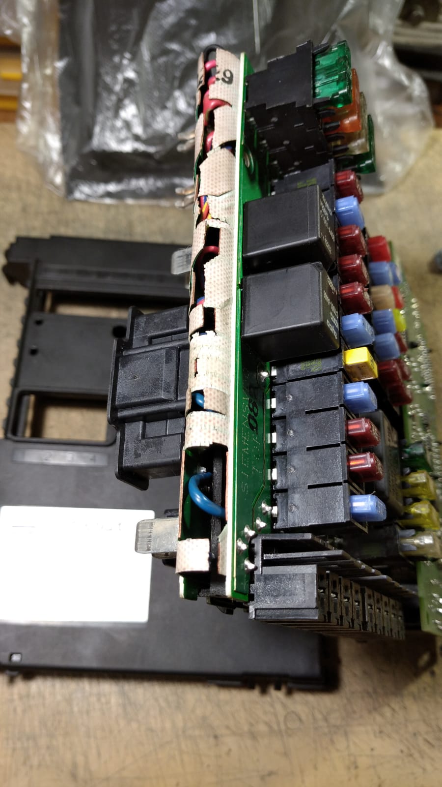

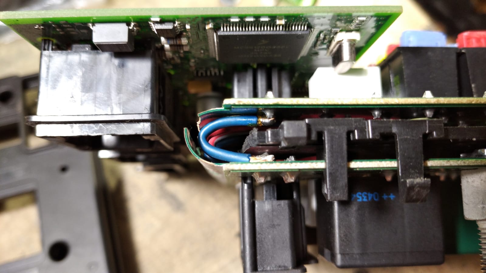

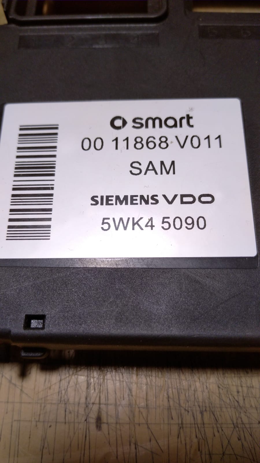

С месяц -два назад,точно не помню,наш Смарт периодически начал мигать,отказываться заводиться и т.д.
Ну сняли аккум,оставили так стоять во дворе,некогда было.
Причину я знал по симптомам заранее.
Сегодня снял мозги,те контакты какие нужно,были окислены и перегреты.
Ну буду чистить.
Мозги - произведение искусства немецких горе-инженеров.
Не разочаровали ,ублюдки.
Там плата реализована из 4х частей,3 которые держатся между собой на согнутом текстолите с медными дорожками.
4я распаяна через основную насквозь штекерными штырями.Разобрать ,чтобы внутри поменять детальку,нереально.
Чтобы залезть внутрь и пропаять-прогреть контакты,надо их разгибать.
Чтобы собрать-согнуть назад.
Два ,три таких действия,и сгибы вместе с дорожками начинают ломаться.
Видно мудилы из корпорации Сименс ничего не знают о шлейфах.
Эти уже кто то поломал давно и всё пропаял проводками.
Ну мне меньше работы будет)
П.С.
К вышесказанному.
Совершенно не уважаю немецких инженеров,их конструкции переусложнённые,заложенные моменты на запланированную поломку,некоторые решения по сборке с невозможностью нормальной разборки,перегруженные лишними узлами и деталями механизмы ,частое расположение важных элементах в тех местах,где их повреждение возможно с максимальным процентом.Всё это относится и к электронике,как видимо.
На этих мозгах,например используется 3 типа разных предохранителей.Хотя можно было обойтись 2мя.
К тому же жлобы те ещё.
Провода,если они куда то подключаются,имеют расстояние точно до места подключения.Никакой свободы,запаса или манёвра.
На этих мозгах к примеру 3 и ещё 2 совершенно одинаковые разъёма для подключения.
Перепутать штекера - легко)
Уроды...

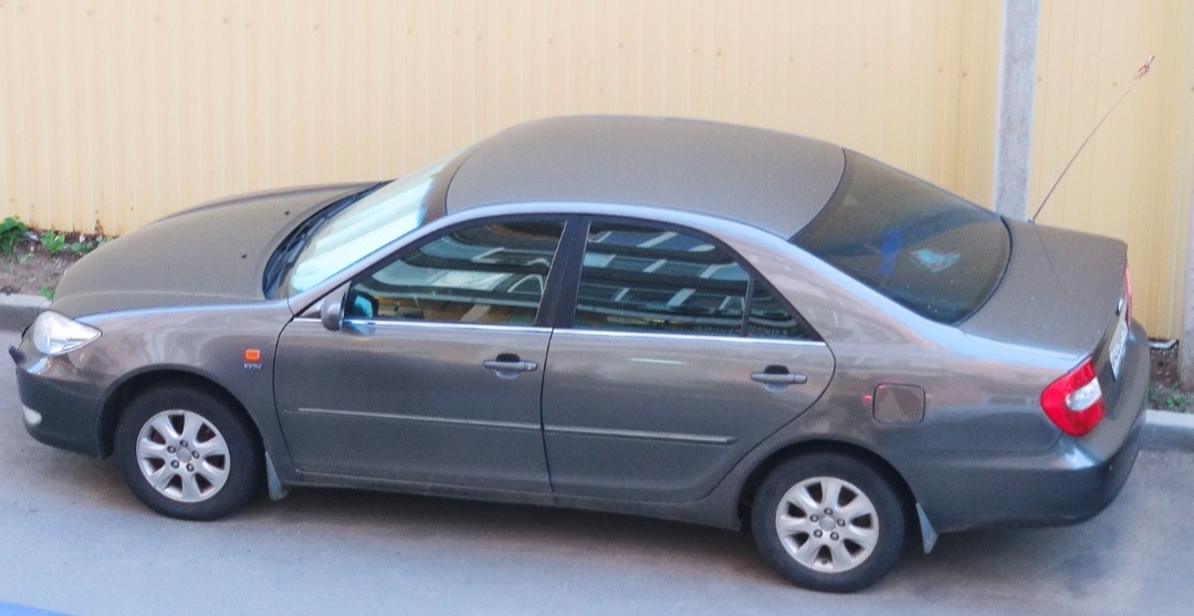

Моя, постаревшая вместе со мной, Тойота Камри сделана на удивление удобно для ремонта и обслуживания. А электроника в ней за 20 лет просто ни разу не сбойнула. Идеальная техника для семьи. IMG_20220612_073456.jpg
По Воронежу с АБ тоже на ней катались.
Добавлю.
Идеальная была. Теперь мы с ней старик со старухою. Но ещё возит без проблем. Тьфу-тьфу..
Сименс ничего не знают о шлейфах. Уроды...
Надо ругать не инженегров, а манагеров и маркет-олухов. Сознательно делается ускоренное запланированное старение и непригодность к ремонту.
Ну контакты - фигня, но ведь куда не надо ставят микроконтроллеры. Их уже не почистишь....
Сначала орут про зелёность, потом делают так, что вещи, которые могли бы работать десятилетиями, после гарантии оказываются на помойке.
Бизнес - "ничего личного".
Мы, старые хрычи, часто предпочитаем вещи, которые можем отремонтировать сами.
А новое поколение и не умеет, и им неинтересно.
Чуть что - на выброс. Зато холосуют за зелёность.

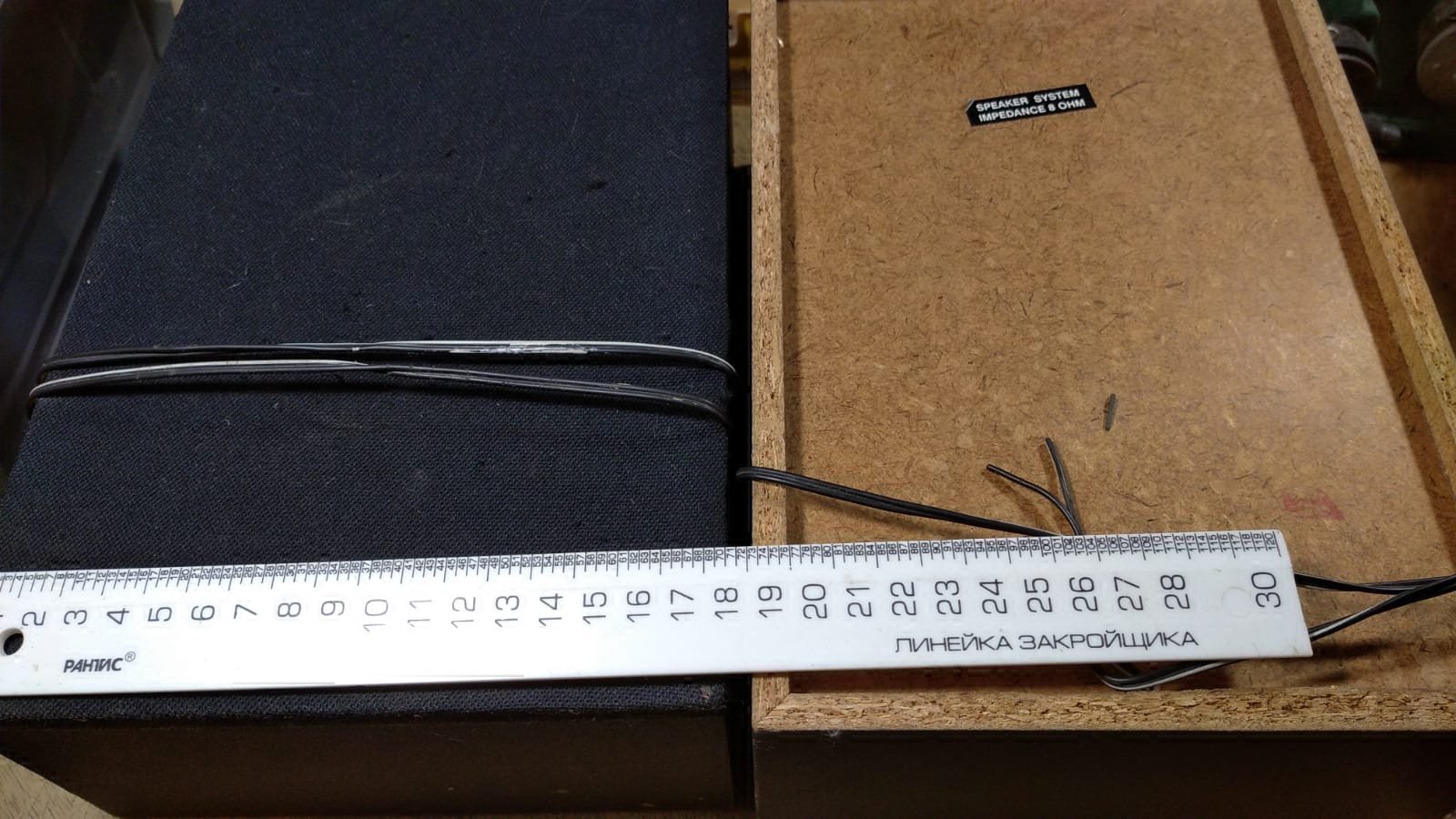

У меня для центров специальная отвёртка. Такие были у телевизионщиков раньше.
А у меня пара таких.И для ремонта швейных машин тоже такие же применяются.
Они сантиметров 30 с+ и из хорошей калёной стали,я чуть носики поуже сделал и они крестовые нормально откручивают и звёздочки тоже.

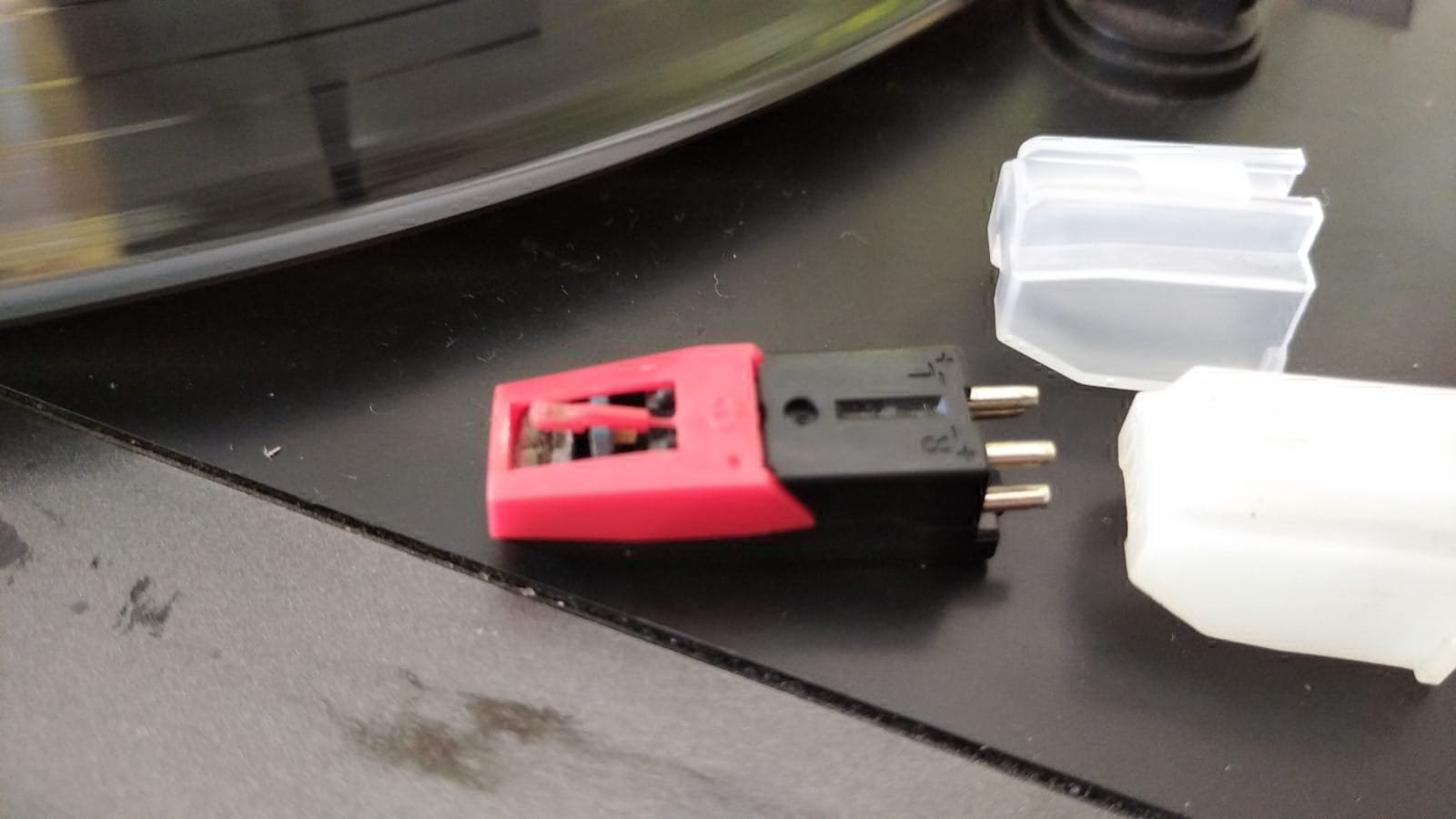

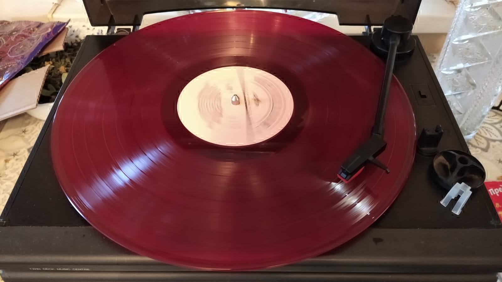

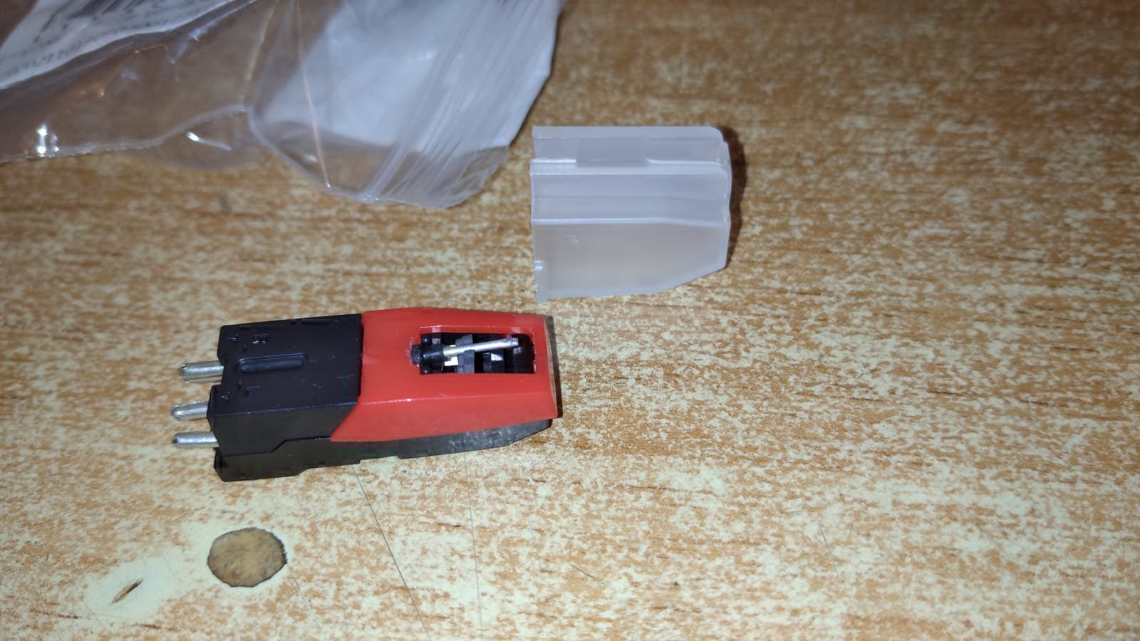

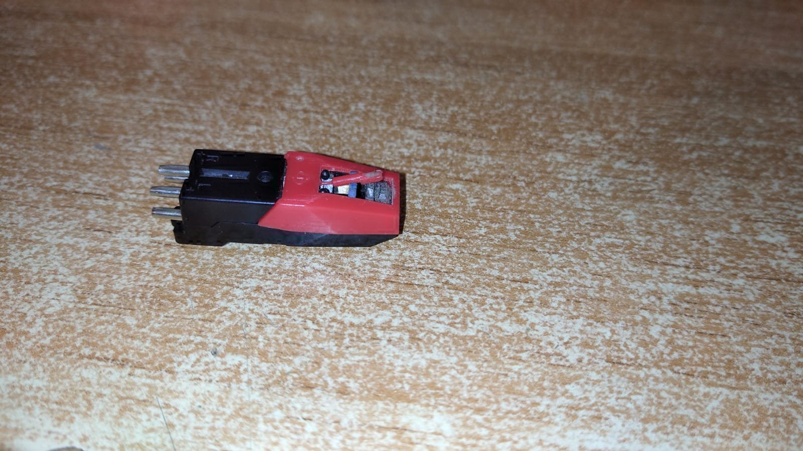

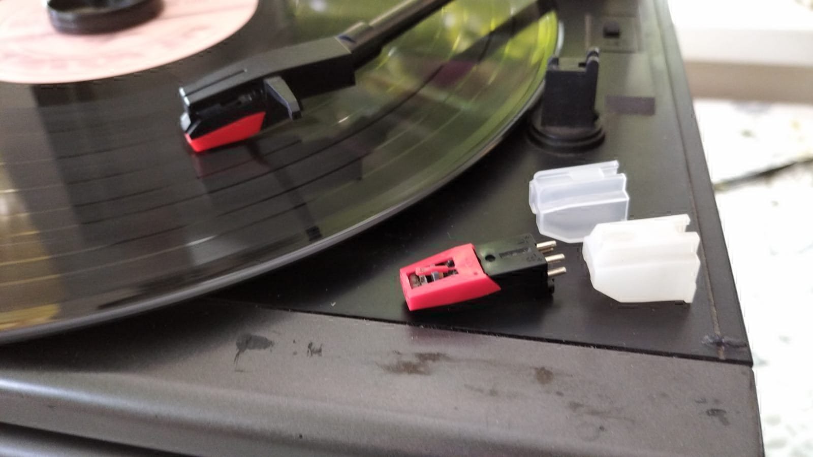

Тогда ещё заметил,что игла на Кондоре и те что покупали с Китая вроде одинаковые.
Сейчас заменил,да одинаковые,ну может минимальные различия в размере внешне.
Но внутренние изменения в лучшую сторону.
Старая игла соединялась на пластмасске и звук был,но не очень ,с большим количеством средних и шумов на ВЧ.
(это древнекитайские технологии конца 80х начала 90х. но даже работали...)
Новая на металлической трубке и с резиновой мягкой развязкой.
Ну и естественно кристалл посвежее.
Звук улучшился наверное до максимальных почти возможностей этого простого аппарата.
И сразу стало заметно,что надо подобрать более хорошие колонки.Оригинальные на ШП и в ЗЯ плосковатом.Слышны резонансы и внутри и от задней стенки.
Ящик не разборный.ВЧ и СЧ приятные довольно.На 8 Ом они.Низких нет практически.
Надо ещё пару игл заказать.Так как слушаем что то проигрыватель почти каждый день понемногу.
Старая пойдёт на опыт по пересадки ,для примерок и т.д.

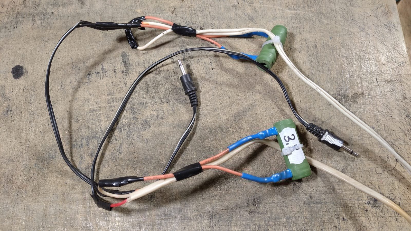

П.С.
В выходные привозил колонки от LG хорошие,подключал,звук естественно намного улучшался.с учётом поганости иглы.
Так что стоит колокни из своих каких то подключить,но через сопротивление пока.на 8 ом у меня нет свободных подходящих.
На 6 есть от LG пластиковые,посмотрим.

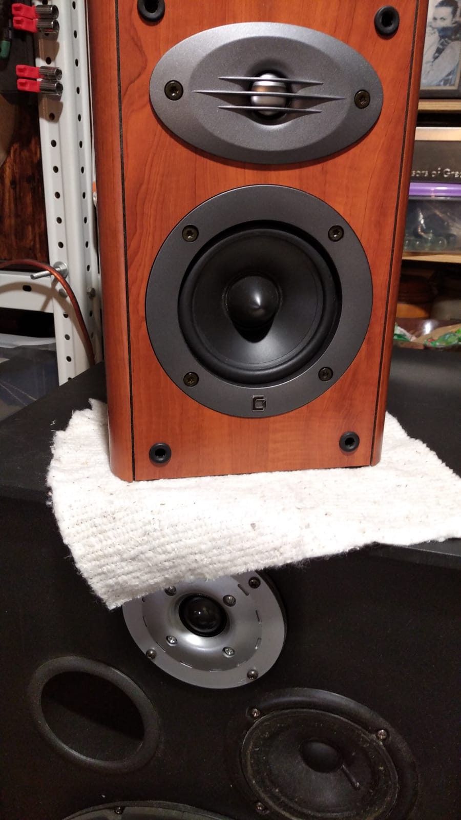

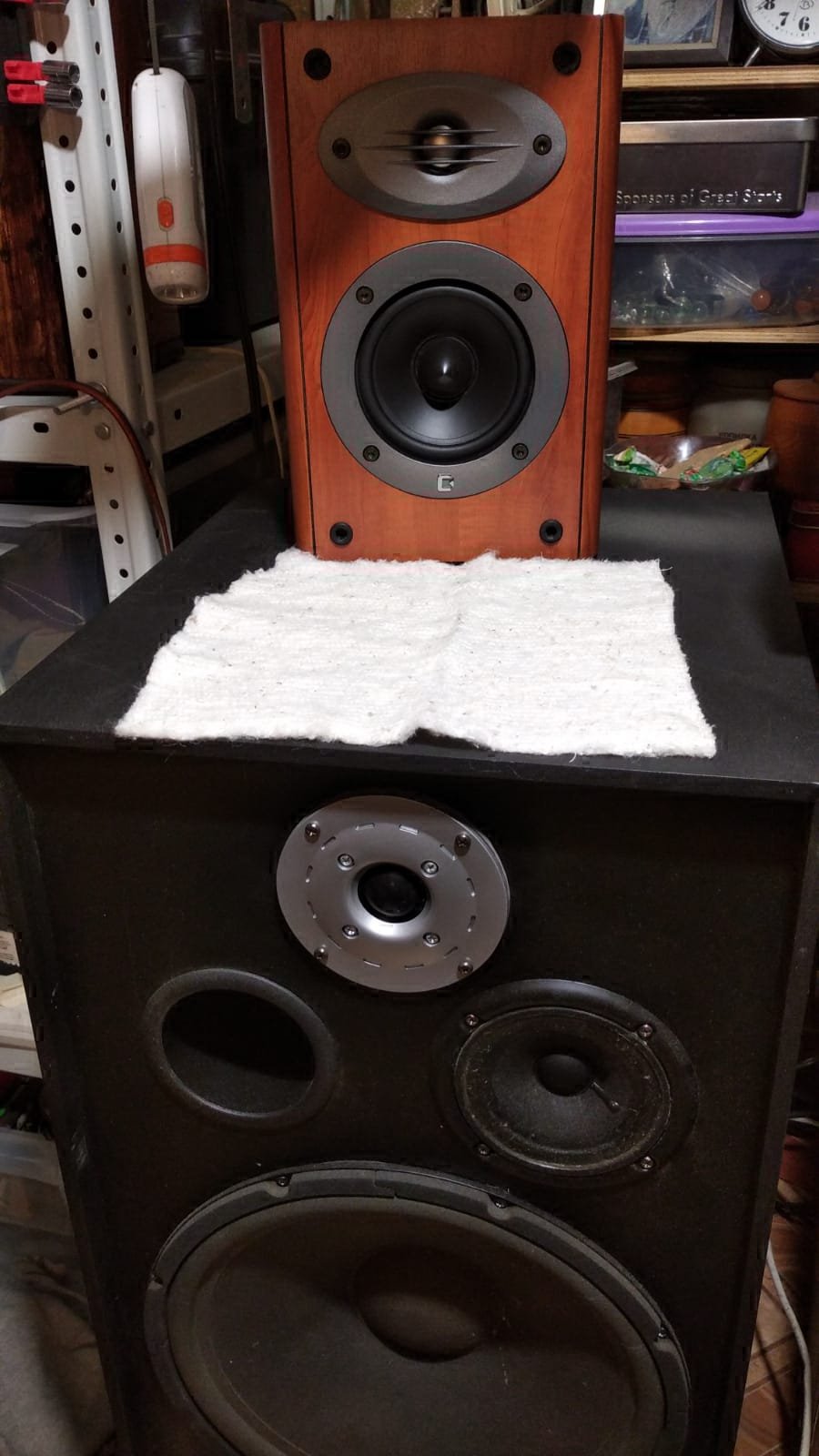

Послушал полторы недели как поставил.
Выслушал.Теперь дальше играюсь с фазами.
Немного так послушаю,с недельку.
Хлопковая ткань,от резонансов от поверхности Кингов,если что.
Если убрать тряпочку,их уже становится слышно невооружённым ухом.
Но у меня уши находятся чуть ниже этой плоскости,с любой точки прослушки.
Но всё равно,надо положить)Лучше будет
Скоро приедут ещё Ф-15.
Это двухполоски чуть больше и с динамиками как в Ф-30.
Посмотрим ,что лучше,что хуже споётся.

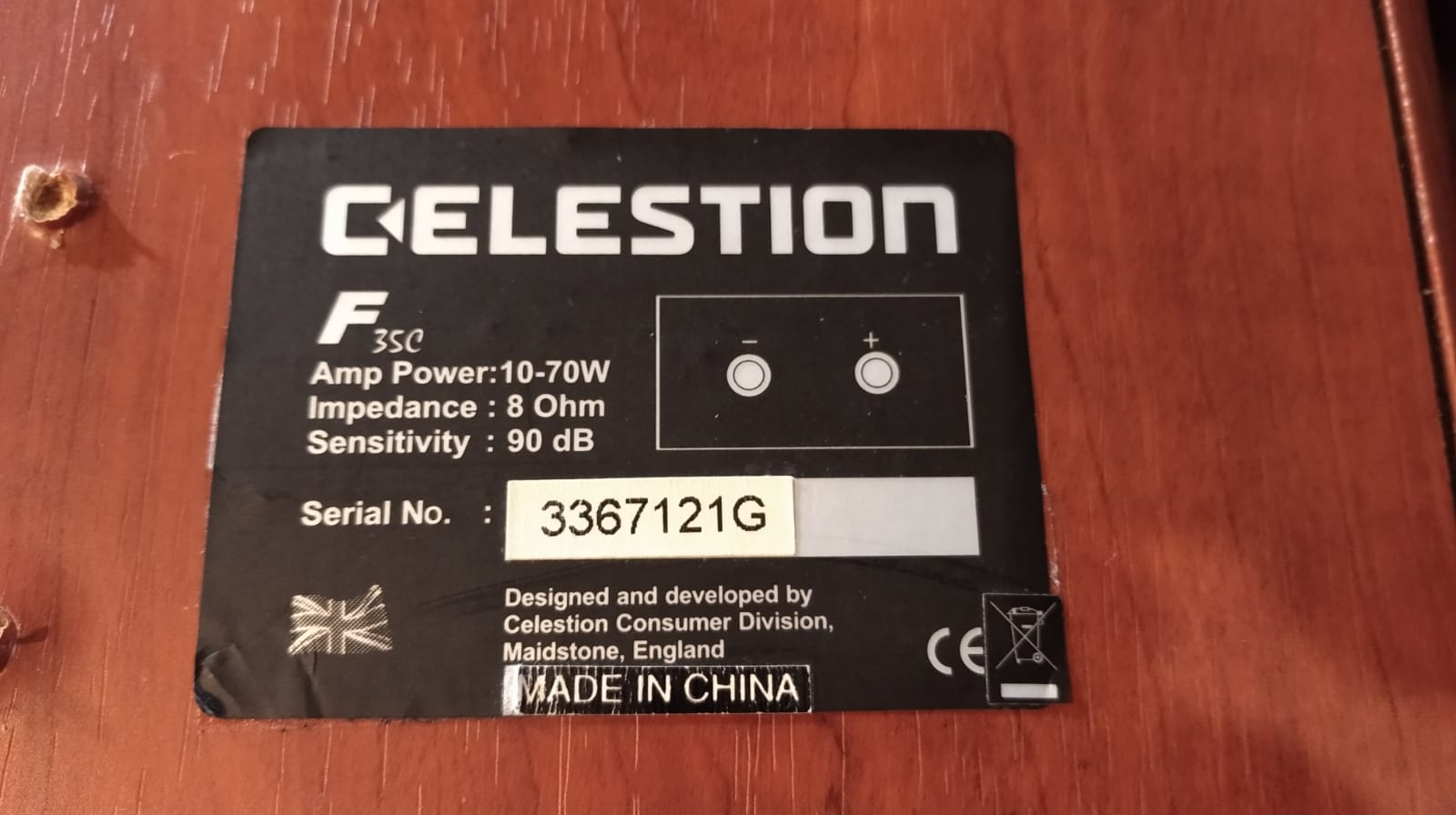

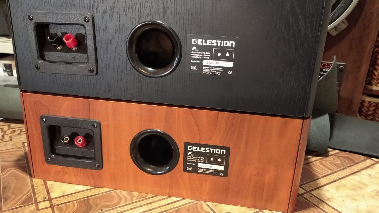

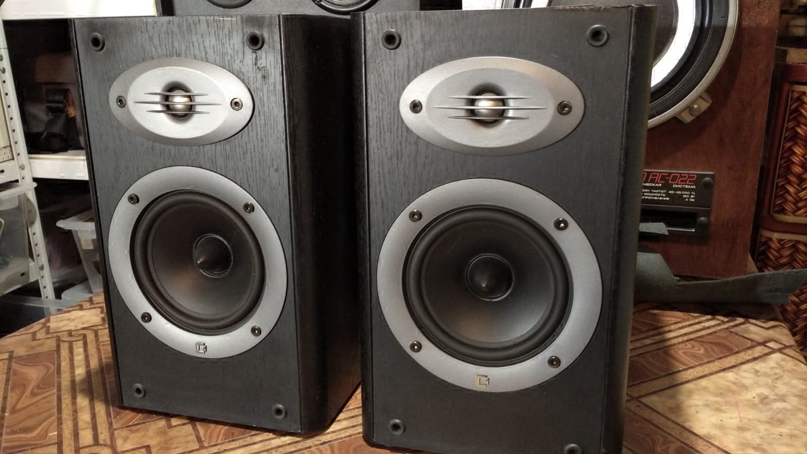

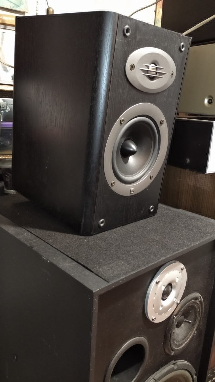

Продолжаем тесты Селестион,какие у меня есть.
Сегодня сравниваю разницу в звучании Ф-10 с Центром Ф-35С.
Оказалось,что это вполне себе самодостаточная АС.И пара будет звучать очень достойно.Думаю купить на днях,так будет более понятнее,переключаясь между ними.
На первое впечатление - так.
Слушаю в режиме Директ и Классе А на Маранце. СД,
У Ф-35с больше НЧ,более объёмные СЧ(корпус больше и 2 динамика а не один) и как бы глубже живее звук.Кажется,немного придавлены самые верха,что делает звук даже чуть комфорнее,мягче для слуха.(понятно что центральный канал как раз и отстраивается на речевой диапазон в основном)
У Ф-10 звук чуть почётче,детальней,резче,выше.НЧ меньше.
В паре очень достойно играют,нет ощущения что слушаешь пару небольших колонок.
Всё на местах,голос и инструменталка,в данном моменте женский вокал-джаз,отлично.

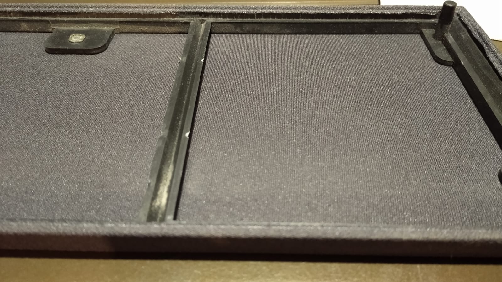

Грили рекомендую снимать,там есть бортик в основании,он немного придаёт звучание небольшую коробчатость и чуть прибивает самые верха тоже.(но это не особо прям лезет в уши если направленность на слушателя,так что просто на мой слух)
И наоборот,если не нужна излишняя чёткость,то грили можно одеть на Ф-10,Ф-30 и т.д.
На Ф-35 не нужны.
Ф-15 пока не приехали,жду.
Упдейд.
Нет,с высокими показалось,одинаковые,просто из за более плотных средних так кажется.

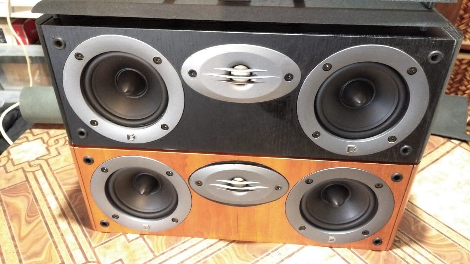

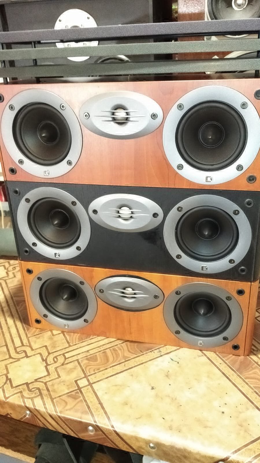

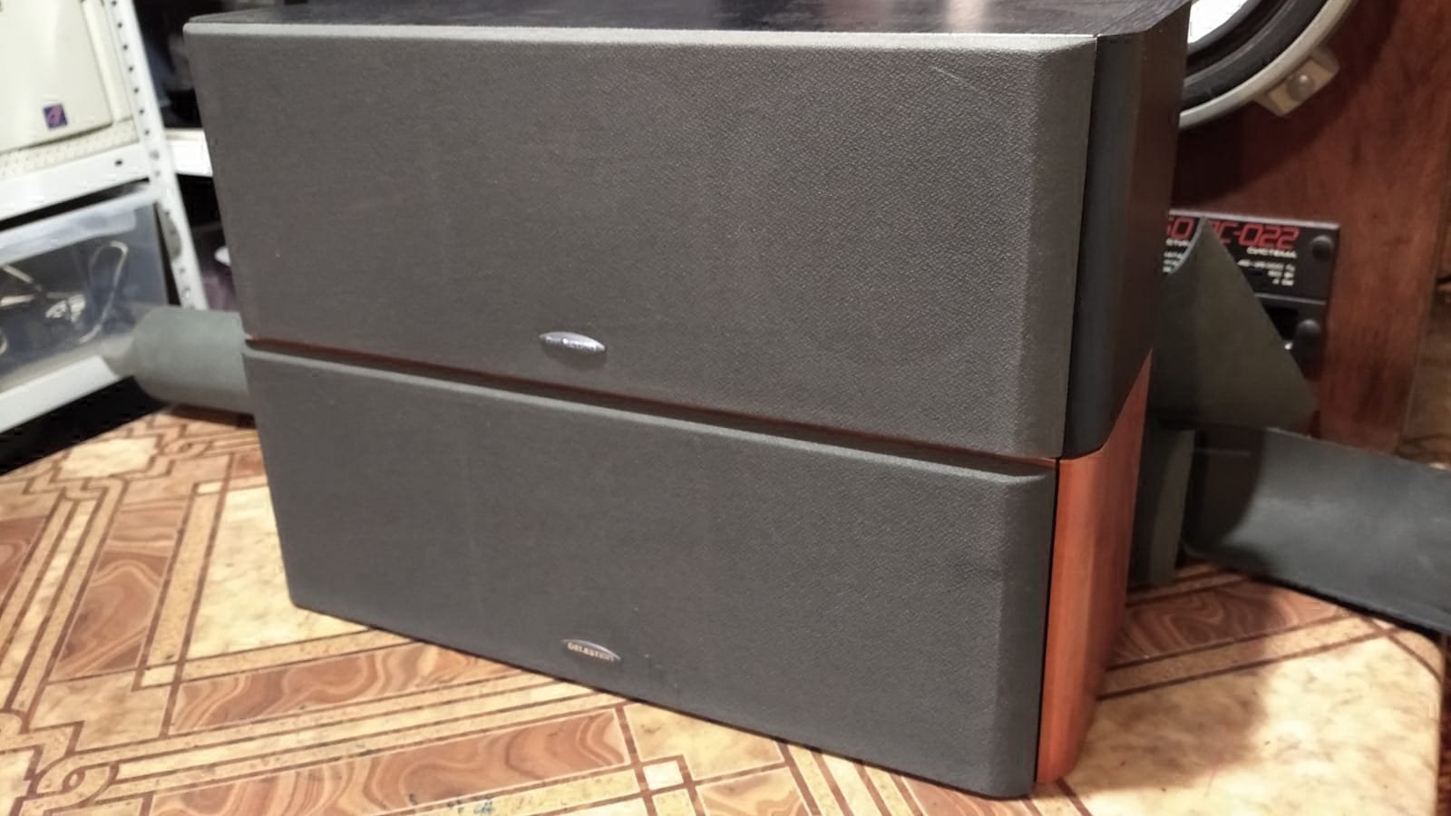

Привёз пару центров ещё,только вернулся.
Одна с повреждениями ВЧ и идёт в раздербан под другую переделку.
Одна остаётся.
Сейчас буду тестить пару центров по сравнению с Ф-10.
Но почему то заранее знаю,что из них будет играть интереснее)
