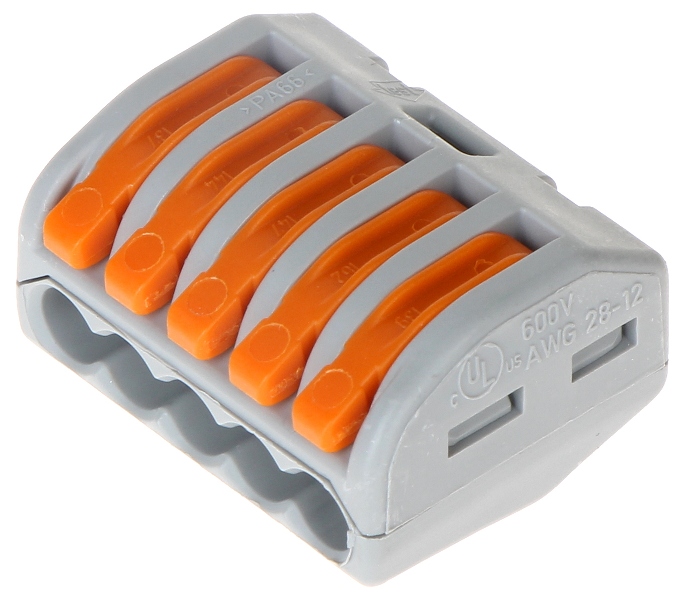

Wago не пробовали? Есть даже в тех вазелином внутри, если стыковать алюминий с медью.
Зачем ваго, когда есть врямя и желание на пайку?
А вот я ленивый - послезавтра будем электрику доделывать, уже мешок ВАГО запас)
Нафиг! На внешнюю ещё как то так. А под штукатурку -- ни за шо. Скрутка-пайка (спиртом мытая )+ термоусадка + тряпичка + СИНЯЯ;) ПВХ поверху с прогревом феном. Лет на 100500 норм.
Зато, в макетных поделиях ВАГО хороши.

А Ваго и подобное полная хрень. Большее чем временное соединение с открытым доступом им доверить нельзя. Даже затянутые болтовые соединения ежегодно рекомендуется проверять-подтягивать. Что уж говорить про слабое прижатие пружинкой...
Ну... под штукатурку да, нафиг. А вообще живучие они весьма. На освещение вполне.

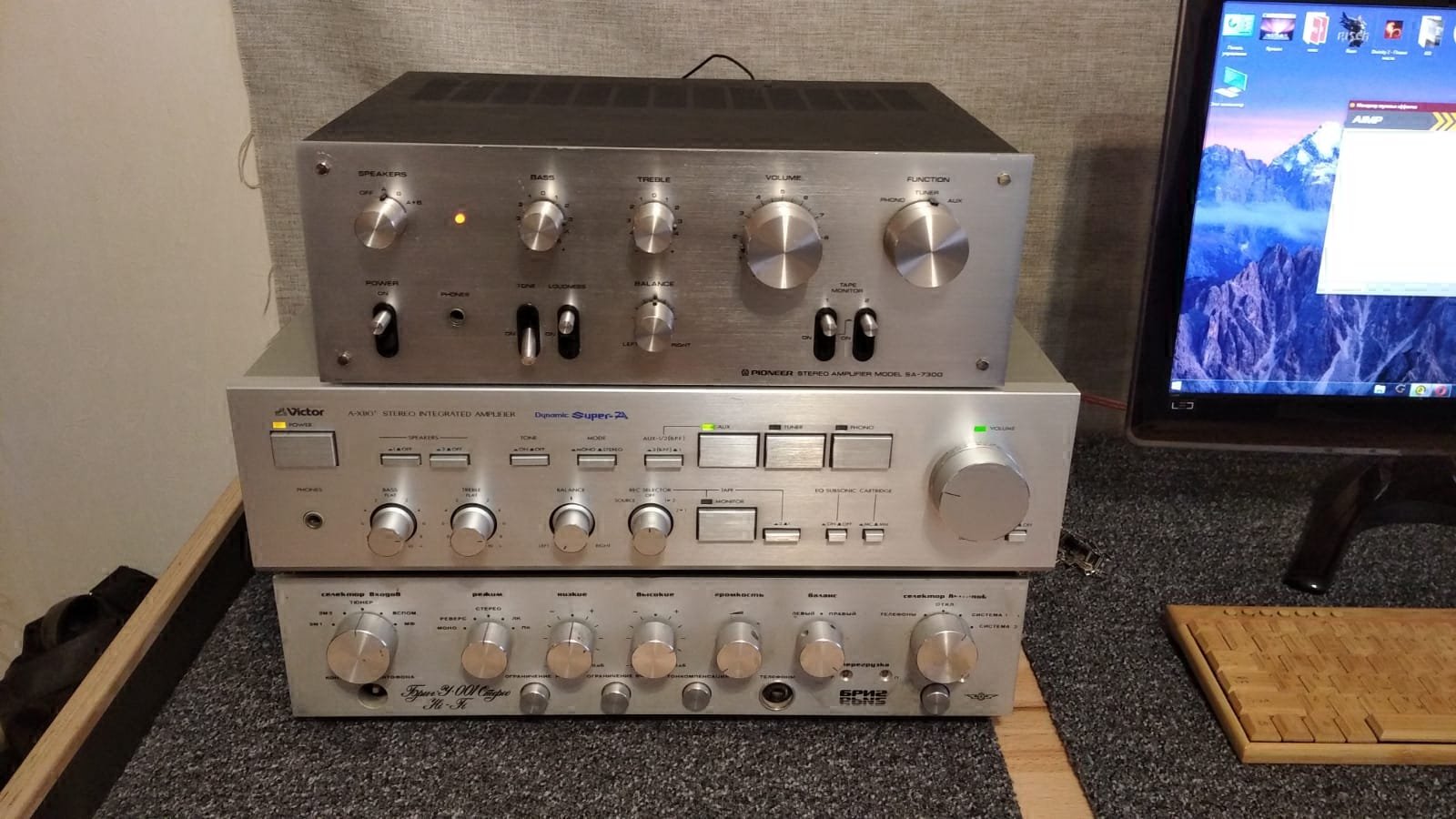

Кстати,о Бригах и т.д.

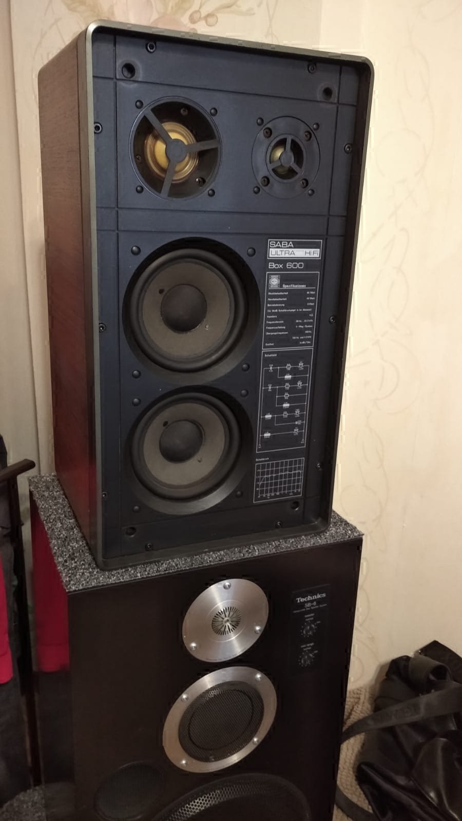

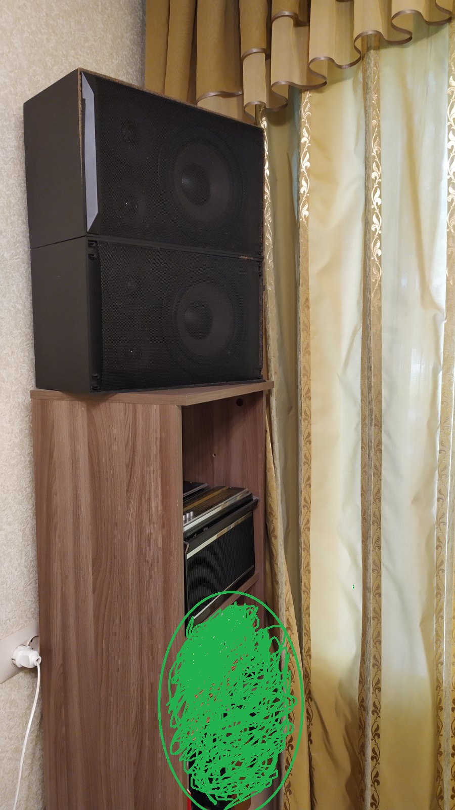

Недавно Артём задумался о смене усилителя,и решили провести тест 3 усилков.Он подумывал брать Бриг после профилактики,и хотелось сравнить.
Ну я и привёз к нему свой Пионер СА-7300.
Сначала сравнили Виктор и Бриг,Бриг показал себя чуть получше по верхам и более глубоким низам.
В принципе близко.Так что потом сравнивали уже Виктора и Пионер.
Ну и Пионер выиграл почти после первого теста,но гоняли долго и разные колонки подключали и разные источники.
У него звук чище,детальнее,лучше ВЧ и отчётливее и плотнее НЧ.Средние без призвуков и грязи.
Артём на следующий день после прослушивания,нашёл и заказал себе такой же Пионер ,как у меня.
Уже слушает пару недель.Очень доволен.
На фото одна колонка Саба без наволочки,вторая накрыта 2мя мокрыми наволочками.
Это мы пытались выровнять звук от Пионера чтобы сравниться по уровню с Виктором.
2 наволочки был перебор,а с 1 мокрой наволочкой на колонке Пионер играл близко к Виктору без наволочки.
Как то так.(это не шутка)
Но опять же.У того же амфитона -002,НЧ впереди планеты всей) Самый глубокий и мощный бас.
(Амфитон Артём мой сравнивал до этого теста, уже с Бригом и Виктором.)
По остальным параметрам хуже всех.

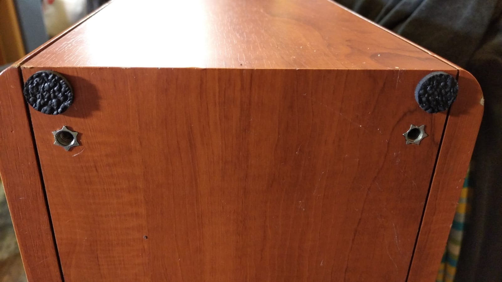

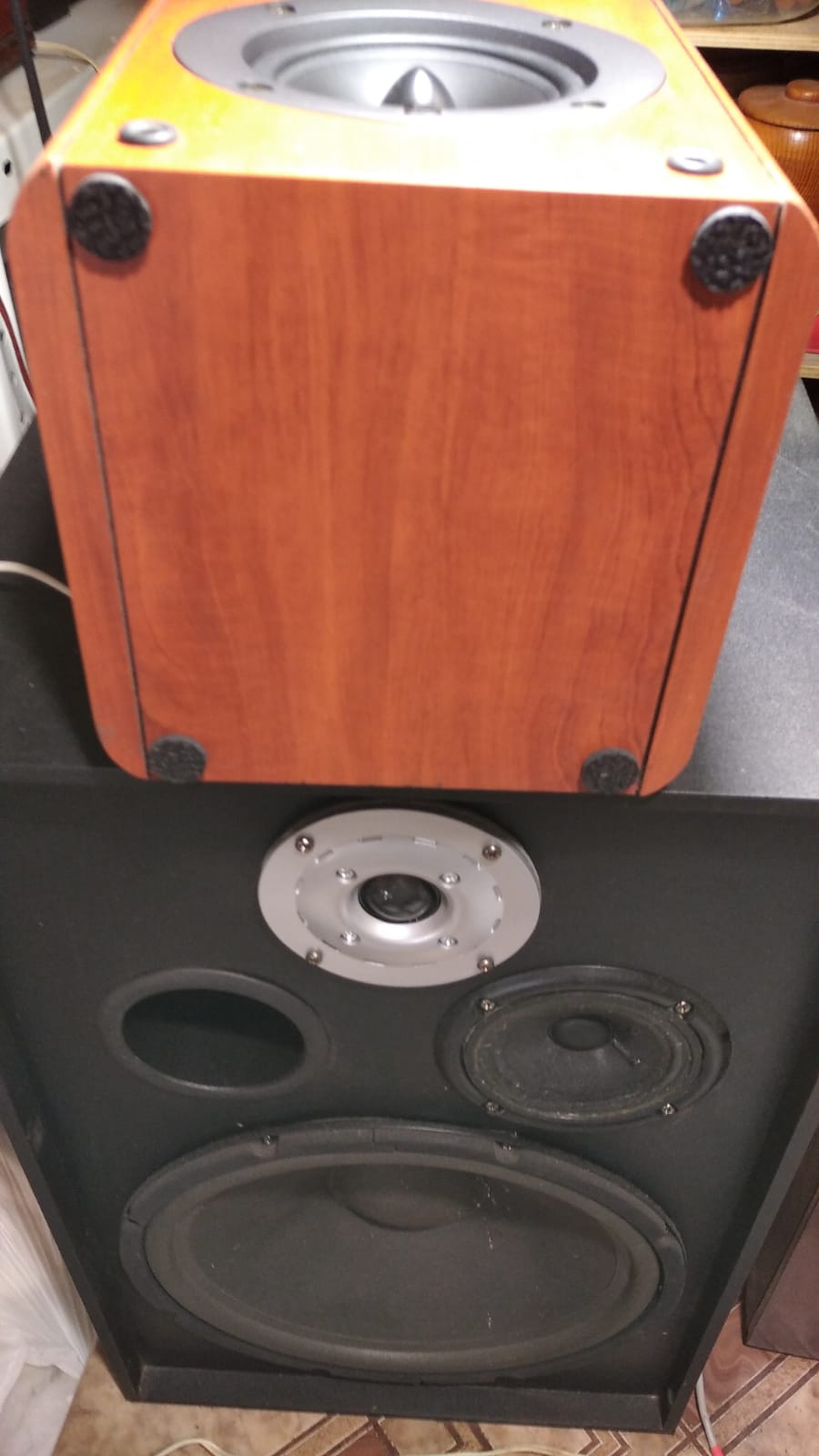

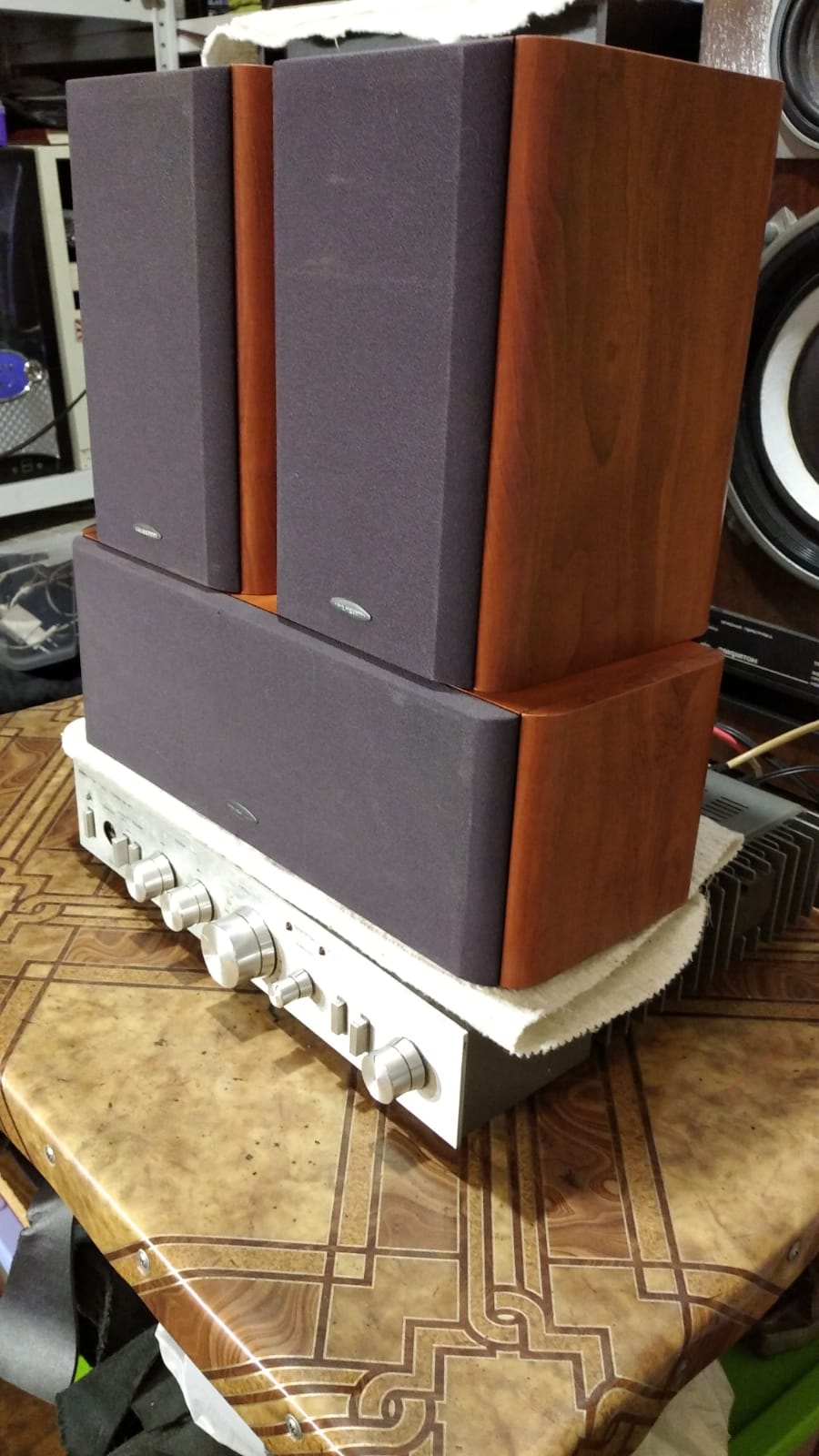

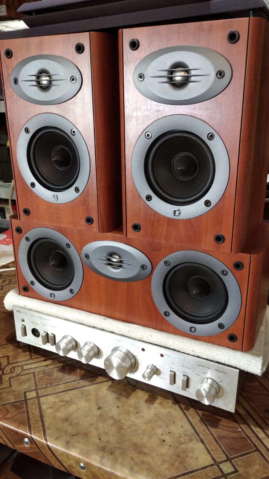

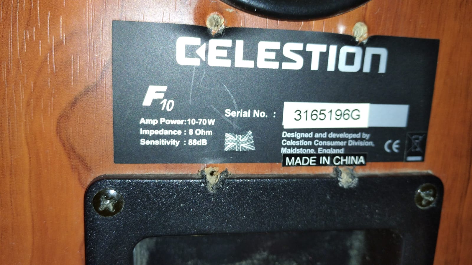

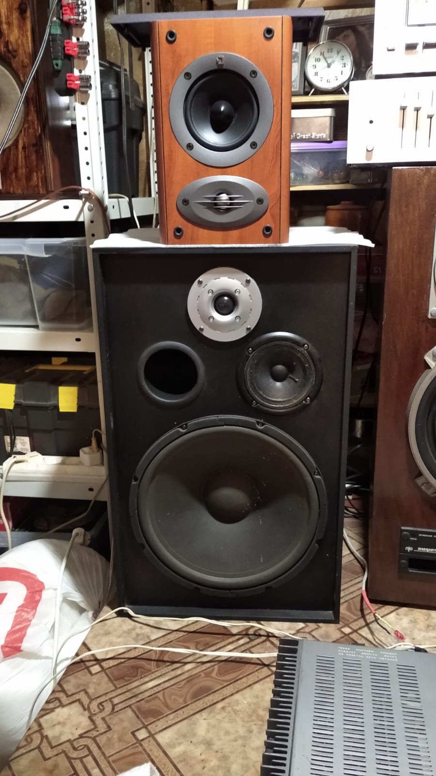

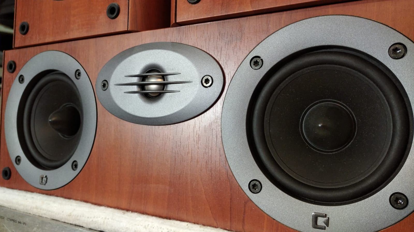

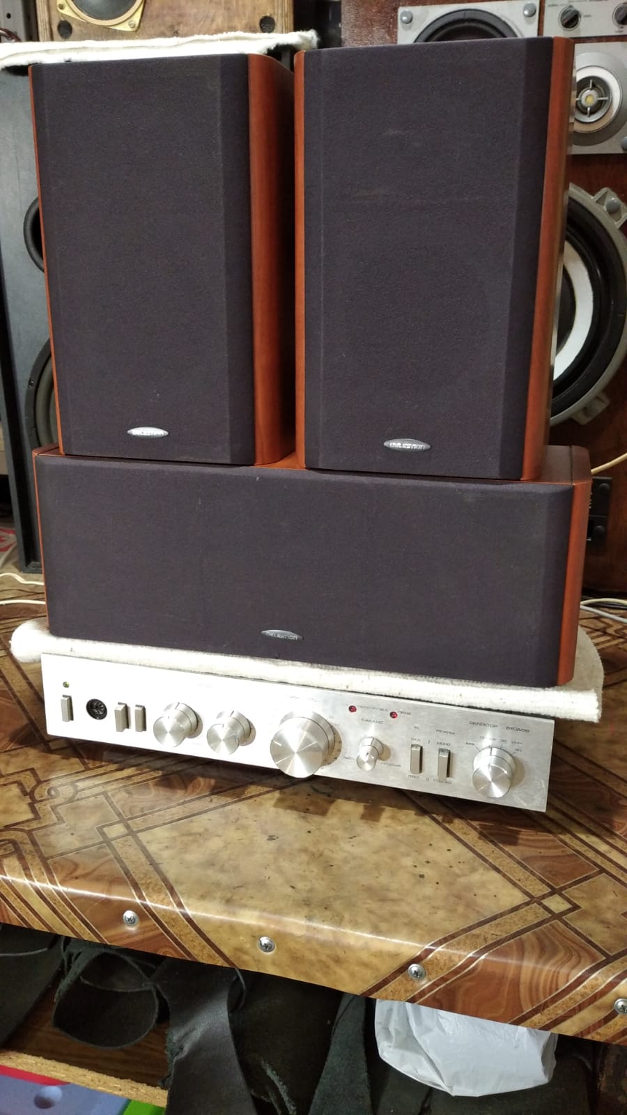

Так как решил не курочить вторую пару Ф-30 как хотел,звук дюже хорош.
А по высоте они не влазят,куда хотел ставить.
Выбрал съездил купил пару Ф-10 и вместе с ними в комплекте был центр Ф-35с.
Там идентичные динамики стоят как в Ф-10 и ВЧ как и в Ф-10 и Ф-30,будет запасной.
А СЧ-НЧ можно попробовать будет поставить в 022 или Роад Кинги или ещё куда.Решу потом.
Работать ф-10 будут ВЧ-СЧ звеном на РоадКингах стоять вверху на них,по принципу Техникс СБ-7000-9000.
109е уже выставил на продажу,как послушал Ф-30 пару дней.
Послушаю подольше напишу что и как .
Слушал только при покупке.Всё в порядке с ними.
Что и нужно мне было.
И цвет подходит к одному комплекту Ф-30,что тоже неплохо.

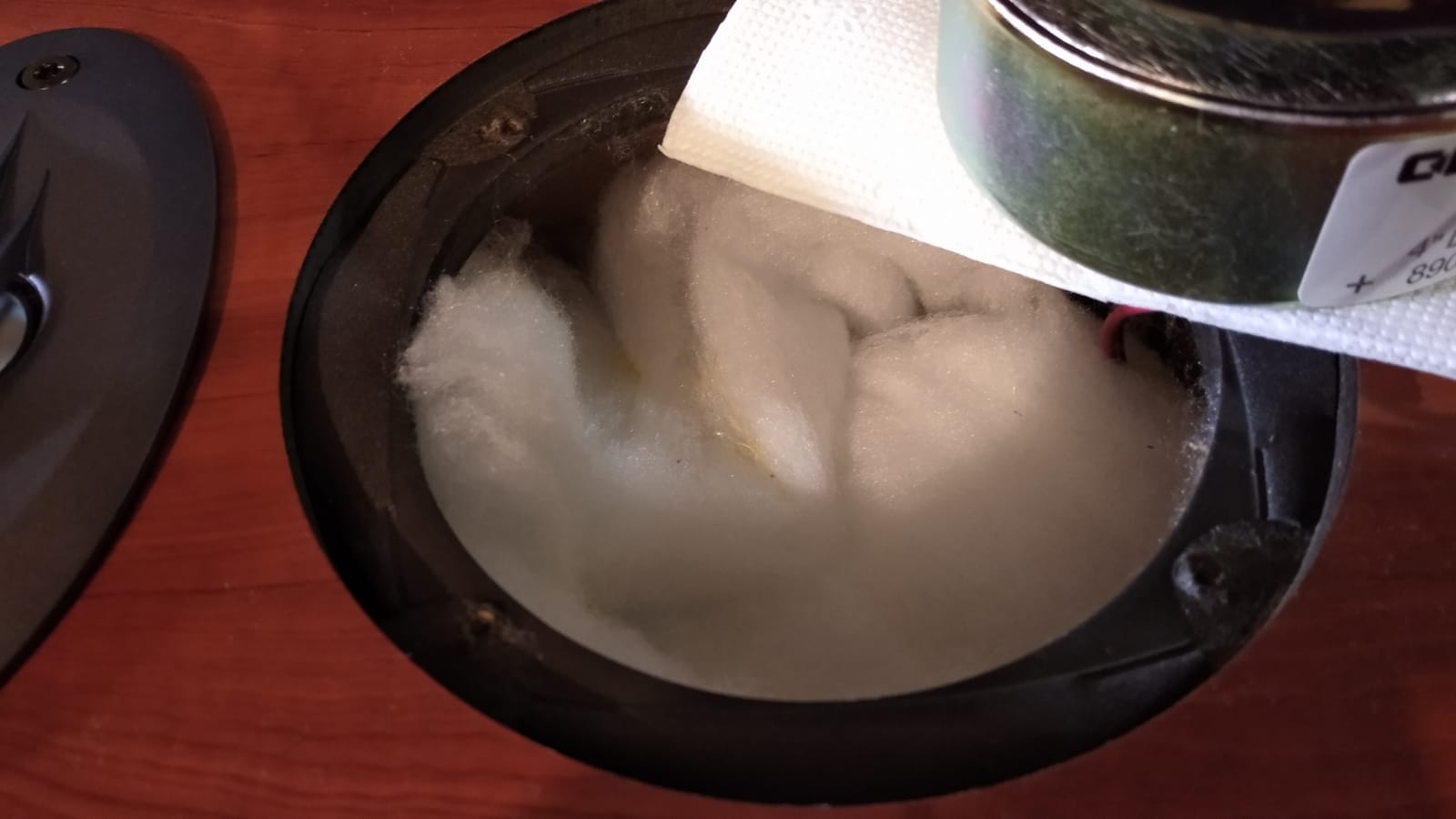

ПС

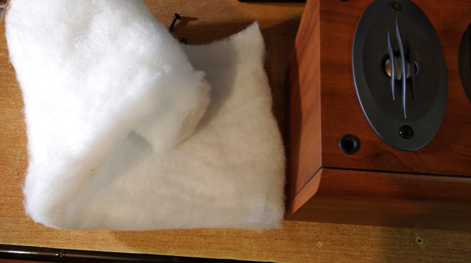

А,в одну колонку кто то синтепон напихал.Видно хотели баса побольше.
Но в итоге там меньше) Аж плотняком.Закрывает порт ФИ изнутри.
Придётся динамик снимать убирать.
Уже проверил,играет из за него хуже по низам и объёму.

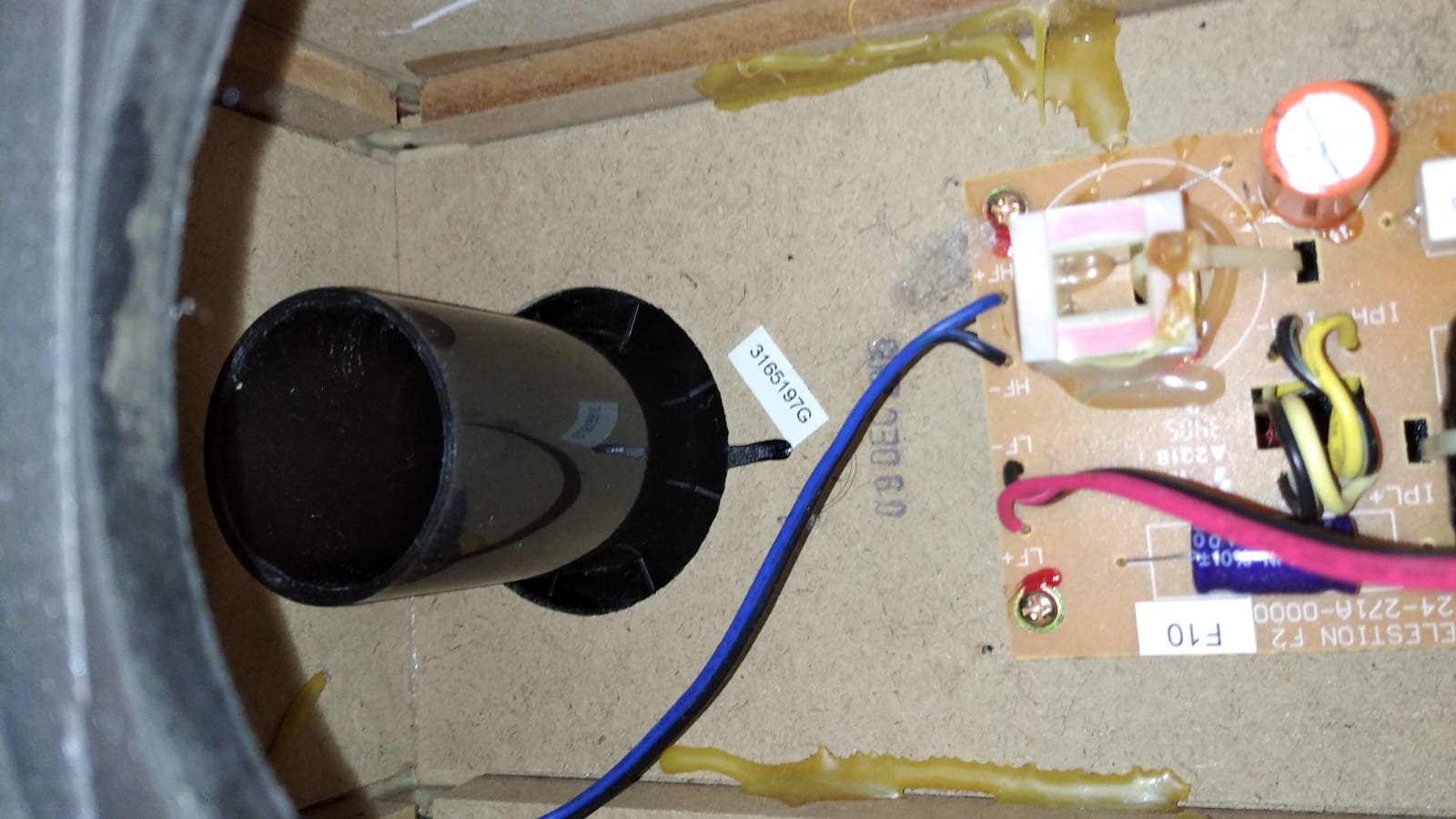

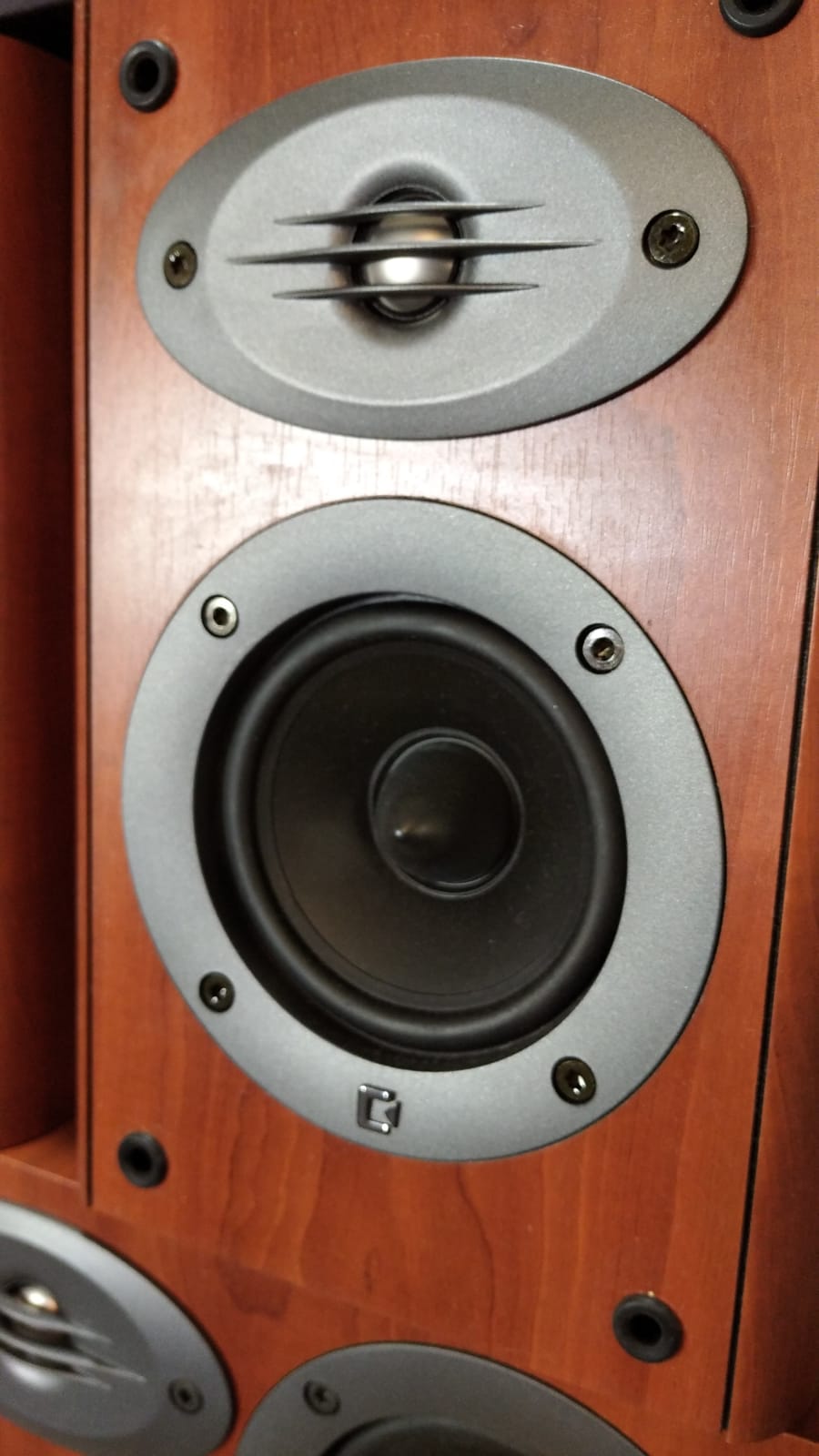

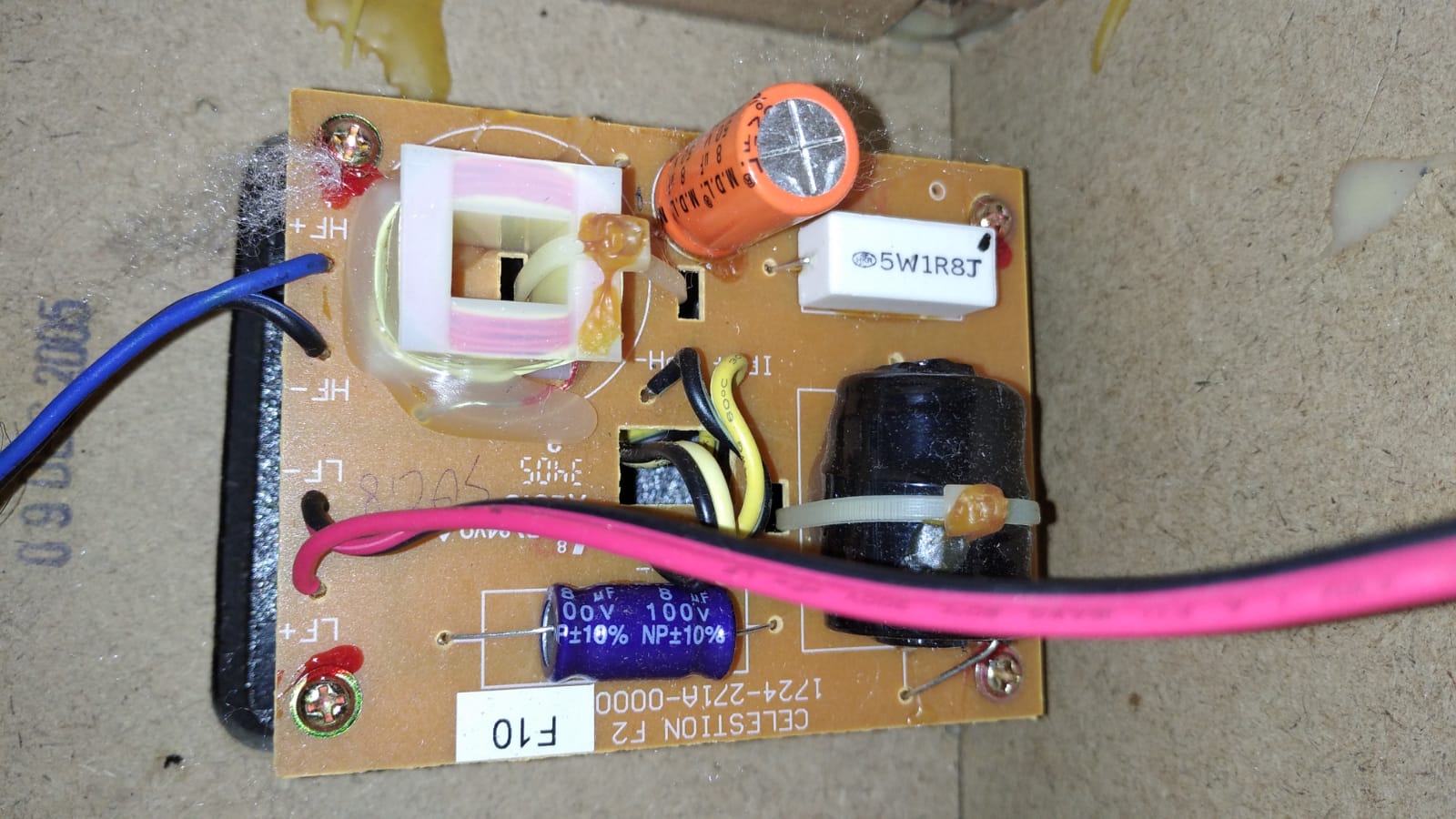

Послушал тройку часов.Звук хороший.В принципе те же Ф-30,только в меньшем объёме и без низов таких.
По верхам и средним отлично.Как и ожидал.То что надо.
Но всё равно было слышно,что колонка что с синтепоном звучит зажато,басов меньше и какой то гугнявый призвук.
Понятно что это кто то рукожопил.Но интересно было послушать отличия.

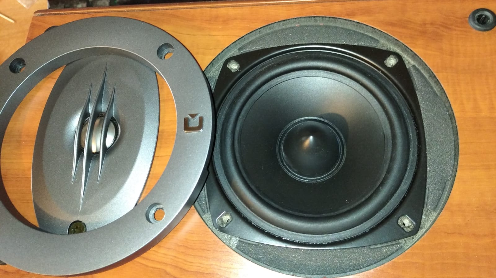

Надоело в конце концов)
Разобрал ,вынул синтепон.
Динамик тяжёлый,с магнитной защитой.
Корпуса толстые,тоже тяжёлые,не смотря на размер.
(кстати сравнивал вес Ф-30 и МА-Бронзе такого же типа.Селестион весит 17 кг, МА-11,причём у МА динамики 16см,и ВЧ-25мм,в отличии от Селестион с 13см и 19мм)
Внутри могли бы и получше всё клеем проклеить и углы убрать.Ну,ладно,может потом.
А так особых проблем не слышу никаких.
После того как убрал синтепон,ушла лёгкая гнусь и зажатость с этой колонки,баса стало больше,он как бы открытый и объём увеличился в звуке,динамик работает свободно.
Всё в порядке.
Фотки для интересующихся,что там внутри.

на динамике написано 4 дюйма (2 фото) - это 10см. Ожидать чудес от них вряд ли стоит.
4-8 Ом; - музыкальная входная мощность: 120 Вт на динамик; - номинальная входная мощность: 60 Вт на динамик; - диапазон воспроизводимых частот: 320 Гц – 5900 Гц; - чувствительность: 92 dВ/w/m; - диаметр СЧ мембраны по внешним краям подвесов: 9.1 см; - диаметр х толщина магнита: 7.8 х 3.0 см; - диаметр корпуса внешний по округлым х острым краям: 10.5 х 12.5 см; - диаметр накладных колец внешний по краям: 12.8 см; - диаметр корпуса посадочный: 10.2 см; - глубина корпуса посадочная: 6.4 см; - расстояние между противоположными винтовыми отверстиями: 11.4 см. ВЕС динамика: 0.95 кг
Выше я писал про Ф-30. У неё 13см динамики.
Что у Ф-10 - 10см,я в курсе.Они и брались для чего,я написал)
Они будут поддерживать 12дюймовые колонки сверху.
Но играют вполне самостоятельно сейчас.
И в принципе для небольшой комнаты или спокойной прослушки отличный вариант.
Инструменталка,вокал,закачаешься.

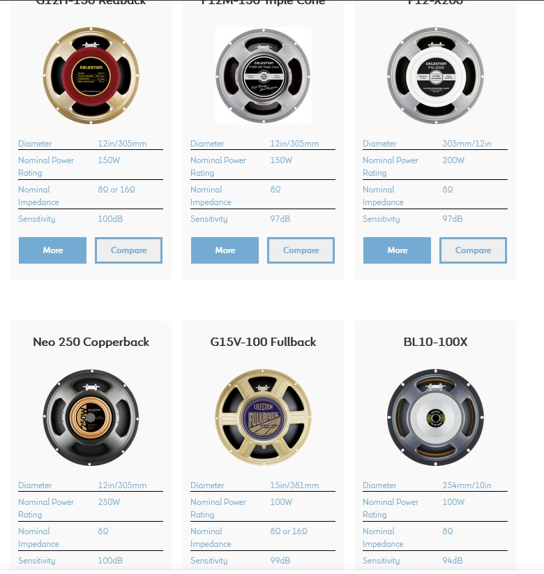

12 дюймов для дома излишни - они выделяют слишком много баса, а если не выделяют, то тем более не нужны.
Ну конечно.Они выделяют то,чего 15,20 и даже 25см не выделяют....
И бас там не самое главное.Он приятный довесок к общему звучанию.
По басу,если накрутить то и Ф-30 в спокойном режиме 12шки эти переиграют.
А вот именно масштабного звучания им немного не хватает.

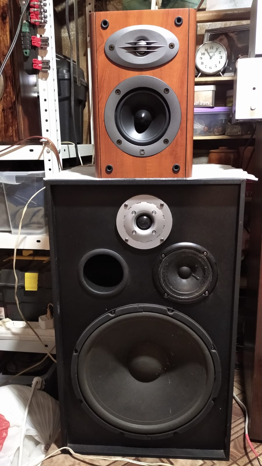

А теперь продолжим.
Короче эксперементировал всё это время с комбинациями,расположением и т.д. с этими двумя парами колонок,ради чего всё и затевалось.
Периодически сравнивая по звуку с Ф-30.
Ф-30 подключена к амфитону,с включённой ТК.
Кинги и Ф-10 к Маранцу в режиме директ.
В итоге пришёл к подключению их на разные вывода.
Ещё попробовал сначала перевернуть Ф-10,чтобы ВЧ были ближе друг к другу.Но тут это фокус как в случае с 109ми не проканал.

Короче,теперь у меня Селестион,только на 12 дюймах.
А потом может и НЧ на фирменный Селестион какой махну,почуствительнее,их есть у них)

А теперь продолжим.
И поставил в нормальном положении.Как на фото.
Похоже я максимально приблизился к тому чего хотел.
Слушал СД,такое ощущение ,что певцы стоят впереди меня как на сцене,и когда вступает подпевка голос идёт оттуда где по идее иона и должна стоять,то есть слева или справа от солиста,как раз на корпус человека.Все инструменты на своих местах.
Голоса живые до холодка по спине.
Такого я у себя тут ещё не испытывал.
Было конечно,но не так масштабно.
Как включил,сел на диван и сидел несколько песен подряд вслушиваясь в то что происходит.
Ладно я устал и уши устали.
Т.н. сцена - это бредятина, придуманная маркетологами и искусственно сработанная звукорежиссёрами дабы дважды-трижды вынуть деньги из клиента. К музыке отношения не имеющая и совершенно напрасно утомляющая мозг. Главное, что и удовольствия она не добавляет. "Кто где стоял" не играет значения, если это не боевая игра, чтобы вовремя среагировать, или масштабный кинофильм. Само по себе 2канальное стерео полезно лишь для снижения плотности звука - 2м динамикам чуть легче, потому как громкость приходящаяся на каждый из них будет меньше при той же общей громкости, чем на 1 моно динамик.
Попробуй ради интереса взять два малипусика ф10 и поставить друг на друга в угол комнаты (верхний вверх ногами) включив как обычно к стерео-усилителю - может, неожиданно, понравиться. Наши музыканты только так и слушали.
P.S. Когда-то слушал свин-флоид на 4 канала - какофония, страшная усталость и никакого кайфа.
P.S. 2. Мои телеки на боку

Сделал резиновые ножки на новые комплекты акустики.
На Ф-30 есть уже места под шипы или ножки,но у меня нет подходящих пока.
