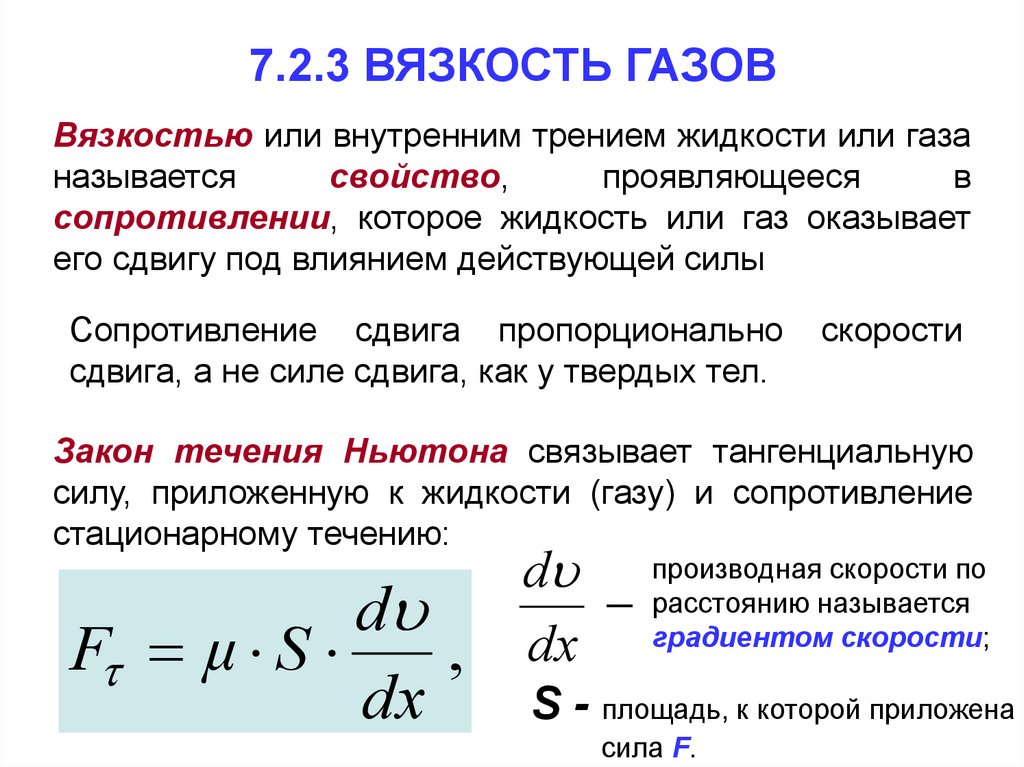

А что в звуковой волне течет и куда? Вы точно понимаете, что такое тангенциальтно приложенная сила?
