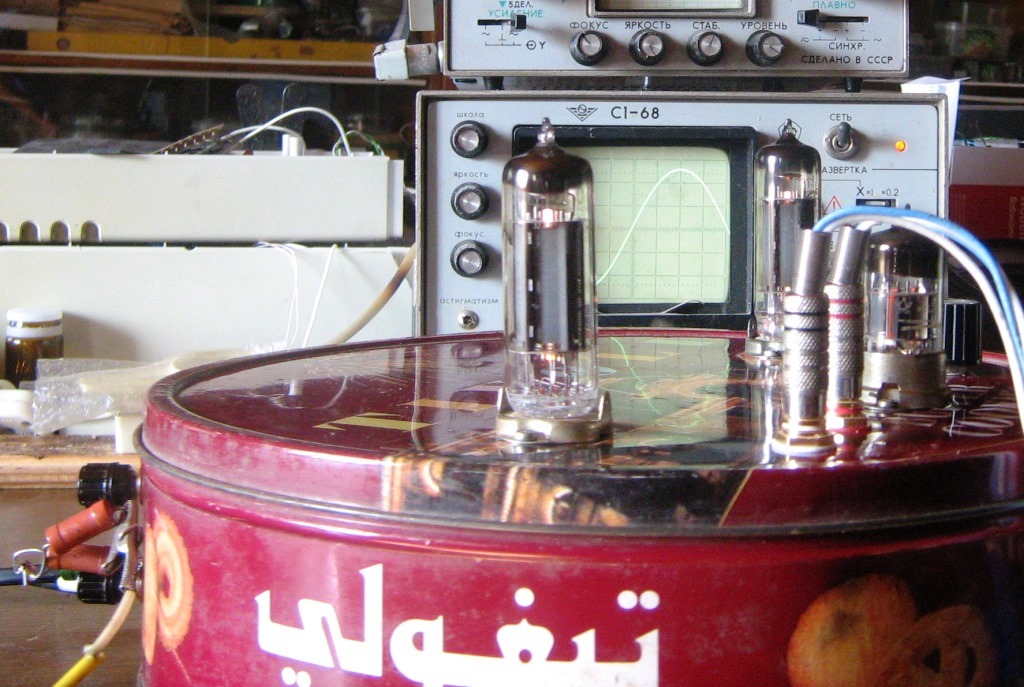

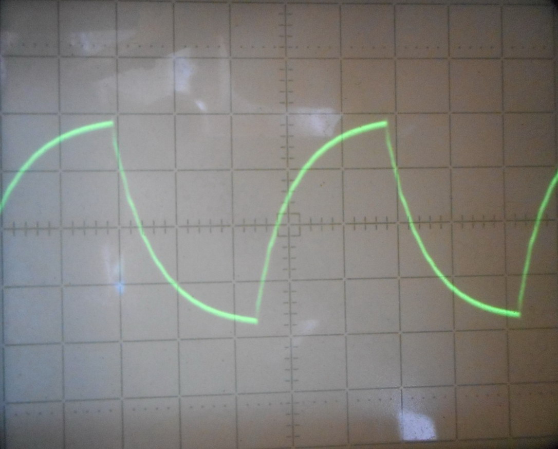

У 45й и похожих основная проблема в возникновении сеточных токов ещё при отрицательных напряжениях сигнала на сетке и, если нужна работа с более-менее большими амплитудами на входе, приходится либо уменьшать ток покоя ухудшая при этом динамический диапазон на выходе, либо повышать анодное выше даташитовского. Принимая во внимание довольно большую рассеиваемую мощность и меры по предотвращению самовозбуждения ( особенно коварном в этой лампе) - анодное можно увеличивать. У меня много лет без замены ламп работают СРПП усилители мощности с питанием 440-450В и выходом 3,5 Вт.
Ну, положим, сироп из чётных гармоник тоже быстро приедается.
Сироп разводится водой, по вкусу. Получается крем-сода.
Недавняя лабораторка- ламповая грелка к транзисторнику с чистым спектром - доказала в который раз, что лампа облагораживает звучание в целом , хотя спектр заполнен однотактно- триодной картиной правильно(гармонично _hm_ ) спадающих гармоник. Засада другая- где взять нормальный транзисторник для облагораживания лампой.
Ну так работают же, сам пишешь. И зачем тогда страдать паралелльно?

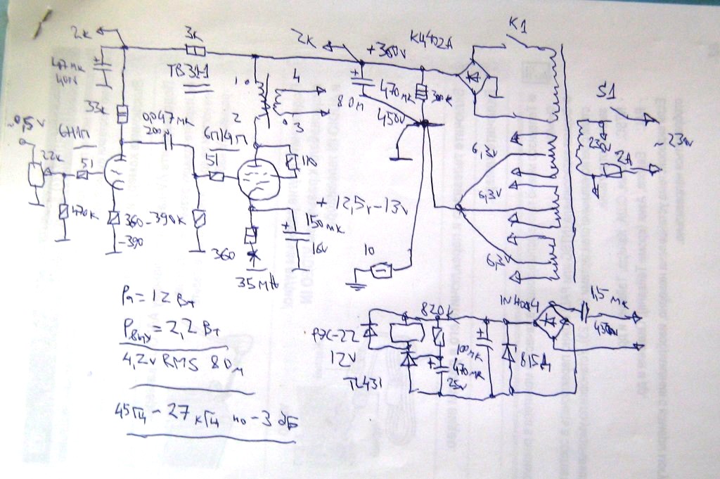

И мой унч из 2005 года на СРПП с 45-ками приехал недавно на исправление, все живы, кроме вздутой банки по питанию. тут же перепахал схему на пушпулл, квартет 6п1п, вышло роскошно, владелец безумно рад новому звуку.
Когда на макете ( плате или верхней части усилителя ) виднеются более одной 6П1П, сразу вспоминается расположение деталей на плате стабилизатора от Л3-3.
Т.е. в чём именно апгрейд...?
Только лампы заменены или концепция БП и выходного тр- ра поменялась тоже ?
