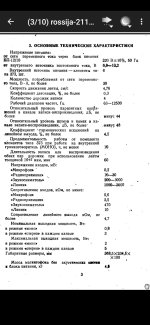

Концертные 304 подать 33 вольта транзисторы как я понял вне опасности c19 c20 конденсаторы надо менять или только c20?

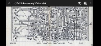

А я разобрался с концертной 304 сбоку отслоилась дорожка резистор r27 был 22 кОм при нём при 22 в пол питание было 8 Вольт сходил купил подстроечник 47 ком по факту 52 ещё б кривая была но к сожалению торопился ничего больше не было в магазине выставил пол питание на 25 Вольт поёт на максимальной громкости без искажений кроме c20 на 160вольт вместо 25, маленького конденсатора не нашлось в общем родной трансформатор слабый от импульсника идёт всё хорошо без просадок

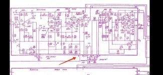

Да но по схеме Я не понимаю там выход на акустическую систему идёт и через кт815а или нет Screenshot_2024-07-30-10-25-31-545_org.sufficientlysecure.viewer.jpgScreenshot_2024-07-30-10-25-15-856_org.sufficientlysecure.viewer.jpgвот схема левая и правая часть
Все транзисторы гт402-404
Идут под одним общим радиатором вот так у них по два транзистора на один радиатор17223209756447033950869471885104.jpg17223210598763413769182953953323.jpgа рядом на схеме по паре кт815а на канал17223211822741554251813708243965.jpg
Т8 и Т9 - это кт815 а т-10 11 12 13
Это гт402-404
Причём два проводка выходит из дорожки где находится т8 и Т9
Коммутация идёт по-моему на моно-стерио а может быть и нет схема немножко не соответствует получается
Это гт402-404
Скорее всего это новодел походу, один из последних выпусков данного девайса...
В предоконечном Кт 814/815 - заместо гт 402-404
в оконечнике по 2 штуки гт 403 впаралель
Выхлоп там на гт-403 по паре на плечо,они по радиаторами, гт-402-404 на пред выходе,сопротивление акустики 8ом.
Конденсаторы восемьдесят второго года ГОСТ восемьдесят первого года у меня Россия 211 стерео
Это вы по родной схеме или по той что я сфотографировал?
Вот от кт815 провод идёт в точку коммутации 6
Начало провода общей коллектор кт815 и блока гт402 -404 под радиатором точка 16
В итоге мне непонятно что в итоге в конце кремний или Германий

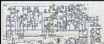

Так ну всё поздравьте бинго я собрал весь Германиевый хлам который выпускался в союзе, я купил электрон 20 у него питание однополярное? сколько? что-то я смотрю на схему там не прописано
это диагноз_scare
40в там питание,Вы не по мусорникам собираете случайно???
Да ладно 40 вольт не верю
Вот тебе и да ладно. Изучайте матчасть.

От 33 Вольт эта схема будет работать балансироваться?
У меня есть импульсник на 33 вольта
Или убрать диодную сборку у меня есть трансформатор с припаянной микросхемой с которой выходит 39 вольт
это диагноз_scare
Помусорникам такое давно не встретишь на avito была цена 5.500 провисело 2!усилка полгода-и видимо продалось, Я купил за 3.000 руб!!!!🤔
За 3.000 руб кусок старого хлама _shok_
Столько денег я за хлам ещё не отдавал _pechatka но похоже электроны все сожгли и их стало мало и на них почему-то выросла сильно цена
Почему не использовать родной БП?
Мне нафиг не нужен ни родной БП со всей этой батареей диодов, ни родной корпус, ни стерео, ни коммутатор - мне нужен родной предусилитель и один канал
будет и от 33 и от 39в работать
Конечно будет только в схеме концертный 304 повышение вольтажа никак не влияет на мощность
А в схеме электрон 20 понижение вольтажа должно понизить мощность как я понимаю
надо усиление добавлять,делителем оос,напряжение влияет только максимальную мощность,ограничение

Так в итоге что чего качает кремний или гт в вк?
по схеме на выходе гт403 по два впараллель,а в предвыходе гт402\404
