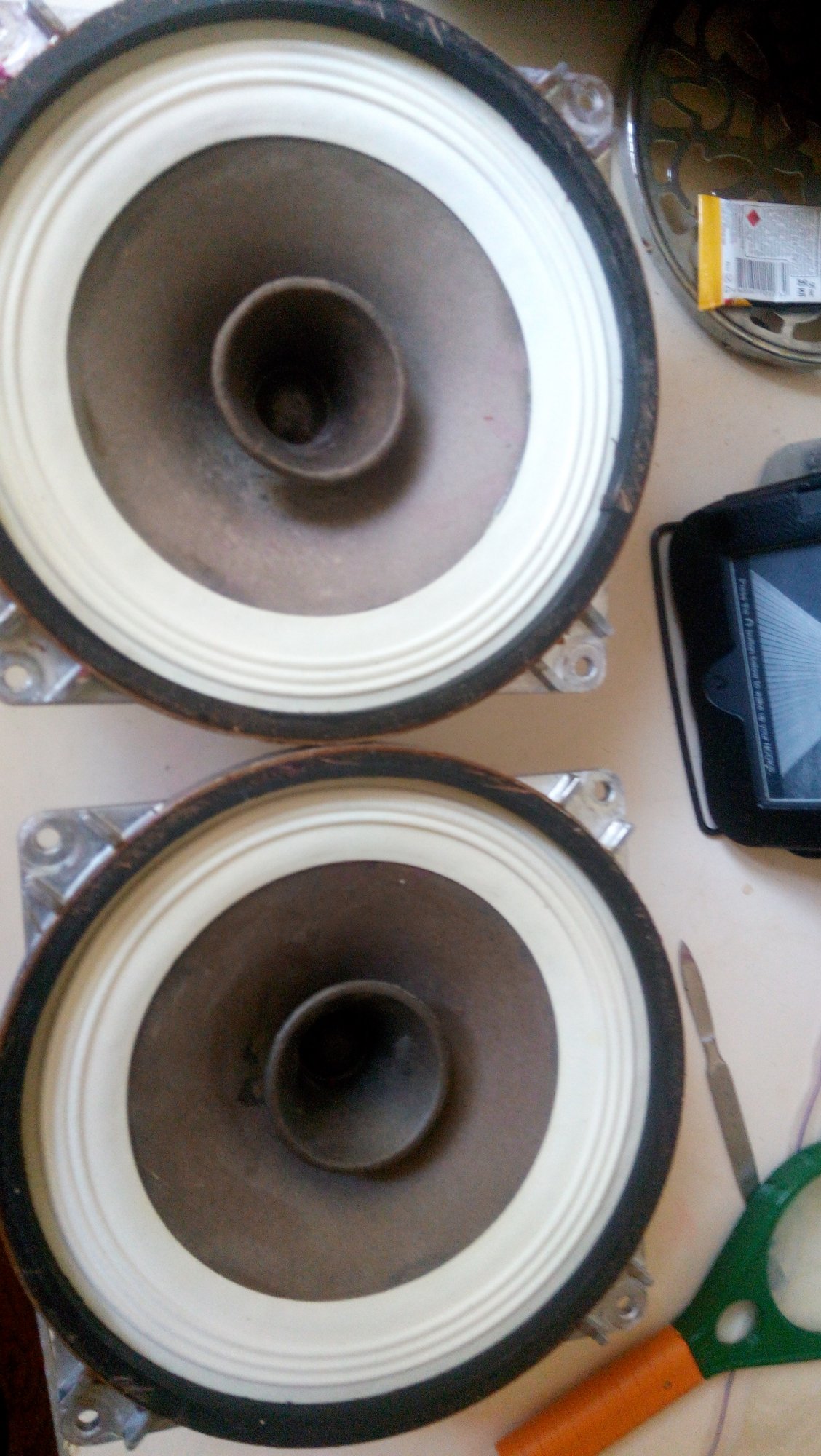

Ваша АС, размер 43х27х23 см, моя 43х фронт 26х глубина 28 см. И 10гд-36 Знаменского завода, вашу не знаю...
Видимо, суровое время, ставили что попало, э-литы в первый раз увидел(!), хотя дел имел с 10 АС.
мтралександр, по-моему, 10 гд 36 с буквой "е" не было...
смотрите 10 гдш 2-4 (10гд36Е) в разделе Динамики СССР пару раз в таких менял подвесы 10 АС 203
Вот сейчас вспомнил... с 10 гдш 2-4 имел только раз, з-д Динамик, и них меньше отдача на 2дб(по паспорту). Было в перестройку, могли поставить что угодно, там в паспорте было 10 гдш 1-4, а стоял 10 гдш 2-4. Короче, мне он НЕ понравился, а может быть кривой...

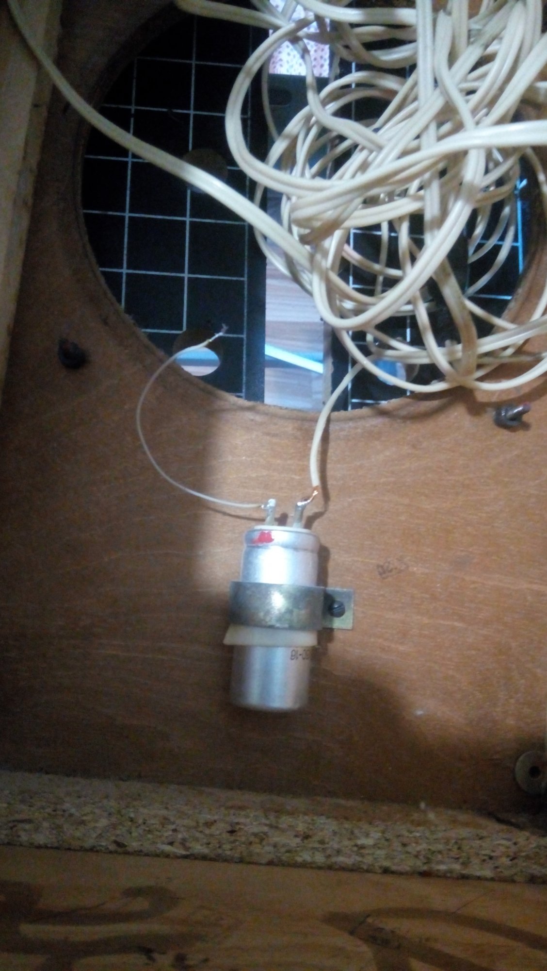

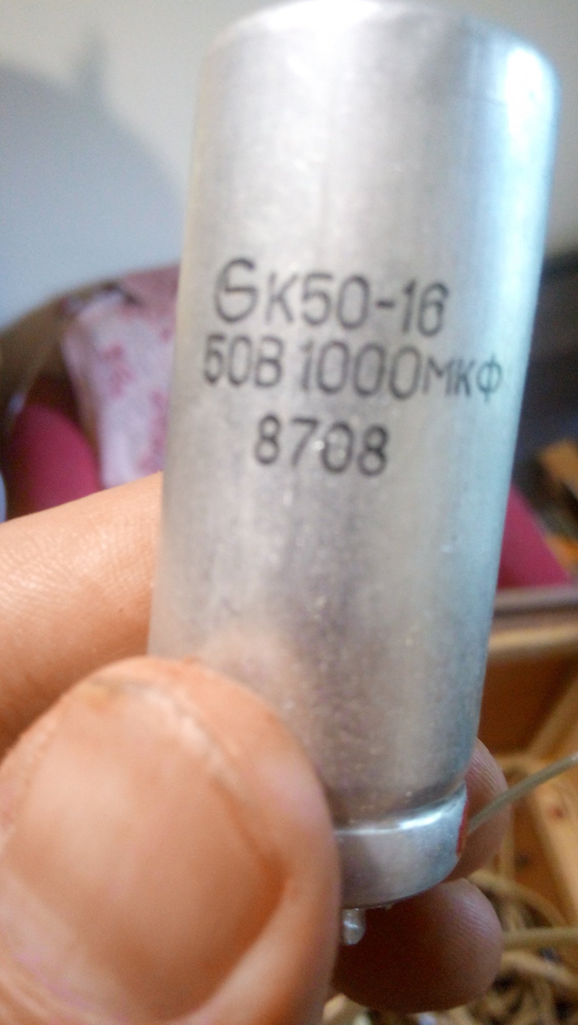

Мдяааа, плохо бьіть дебилом в радитехнике........ Достал в закромах Романтику МЭ—222, с которой, собствено, шли АС в комплекте. Ну и—поют, и ВЧ хоть отбавляй, в буквальном смысле. Пускаю через Мелодию—печалька опять, нет верхов. Что ж, хотелось верить в чудо—что сорокалетний аппарат, да еще простоявший может лет 15-20 без дела, мог сохранить полную работоспособность. Чуда не случилось. Прийдется ревизию как минимум, электролитов, проводить. Будет зато хорошая практика, как я надеюсь.
Приобрел сегодня пару 25ГДШ-102. Завтра приедут. Хотелось бы понять,чем они по сути отличаются от 10ГДШ-1-4. Размеры одинаковы, да и внешне не отличаются. Конечно,прийдется менять подвесы, но шо робыть, старость не радость)
Если склероз не изменяет 36к - литая корзина, 36е - штамповка, первые раньше только из техники доставали, вторые были похуже, но были в продаже.
Ну и ЗАЧЕМ вам оно надо...??? Мощнуче, да, остальное нет.
Я понимаю, если бы взяли 25ГДШ-12Д... но не это убоище.
Цена уж больно соблазнительная;) Ну и вообще для ознакомления,для экспериментов. Кстати, подвесы пока что вполне живые, хотя с виду и страшненькие, и жестковатые. Подключал к усилителю, гонял на громкостях весьма больших, когда уже, пардон, пердеж начинался—подвесы не посыпались, но доверия все равно не внушили :D Кстати, они приклеены по другому, не как в 10ГДШ1. В тех подвес накладывается сверху диффузора, здесь наоборот, диффузор на подвес. Корзины литые, в заводской черной покраске. К сожалению, не нашел даты выпуска, но всяко после 1992г. выпущены. Жаль, фотки почему то не цепляются. Пишет—размер слишком большой, но у меня минимальный и так выставлен.
И кстати, вопрос у меня— на одном дине рупорчик слегка надорван. Лечится ли это, и если да, то как?

Замените С1 э-лит на пленку, и С5 на приличный э-лит, и всё.
