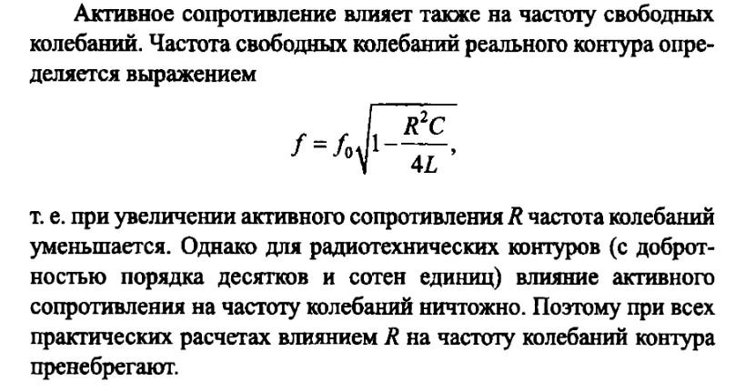

Возможно, дело в факторе, которым часто пренебрегают, увеличение потерь снижает частоту колебаний в контуре. В моём случае, длина щелевого ФИ шириной 6 мм оказалась потребна на 1 см короче, чем следует из расчёта. Я на угад заложил 2 см, частота получилась чуть выше, чем нужно, пришлось часть щели закрыть вкладкой. Расчёт давал 10 см, я сделал 8.
Да, при ширине щели ФИ 6 мм потерями на трение воздуха о стенки пренебречь не получится: снизятся добротность ФИ и заметность его работы на слух.
А разве не повышается частота? Я помню в начале своих опытов менял бумажный каркас на алюминиевый. Так рез. частота динамика повышалась.
Именно, что уменьшается. У вашем случае, возможно, что-то ещё изменилось, кроме материала формера.
