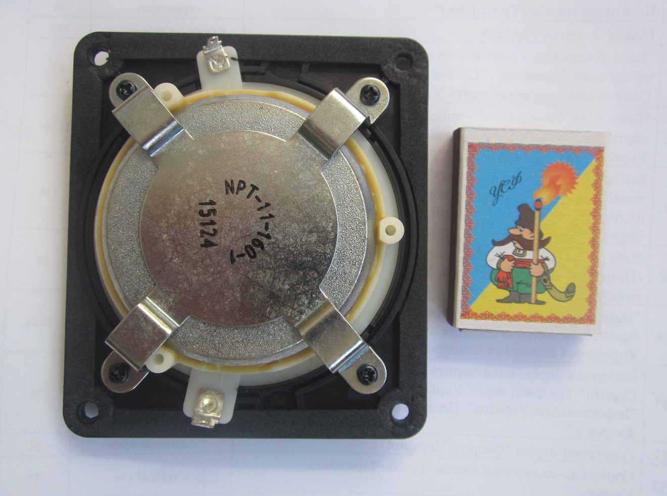

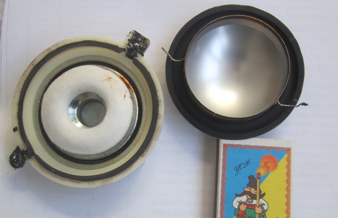

Купола были тряпочные, с пропиткой , а брал послушать алюминиевые анодированные 50мм купола- вернул с содроганием, мерзость .
Имел дело с Визатонами G50 FFL http://ldsound.ru/visaton-g-50-ffl/ и кабы не конская цена-советовал бы всем и каждому.

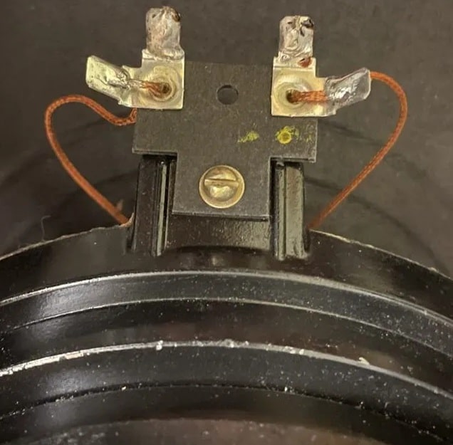

Заводских катушек видел разных, обычно были стандартной высоты намотки в 22,5 мм. Но иногда попадались и укороченные, вплоть до 17 мм. Каркас всегда медная лента 0,05 мм, аналогичная каркасу 75ГДН.
Были и четырехомные варианты 100ГДН-3.
Подойдут и для 100ГДН-3, если верить чувствительности.
Несмотря на магнитную жидкость, центрирующую катушку, делить тоже нужно будет не ниже 700 Гц.
К сожалению, жидкость не долговечна, особенно, если динамик грузится часто и долго, на большую для него мощность.
По диаграмме, что в ссылке, видно, что делить сверху лучше даже на 4 кГц.

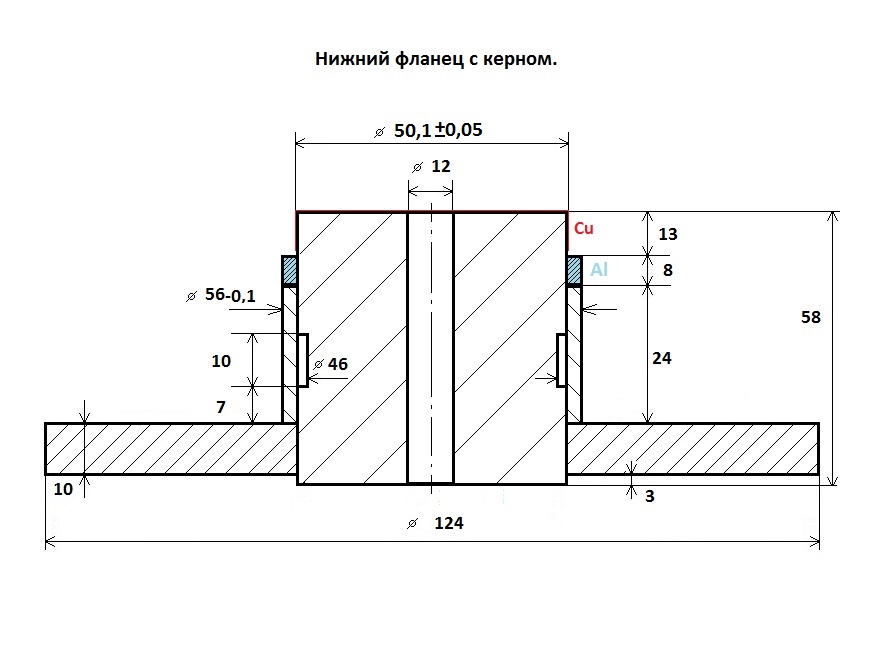

Какие магниты использовали? Как посажен керн в нижний фланец, сколько +0,х натяг? На горячую или просто прессом сколько тонн ?
Нижние фланец с керном брал готовые, с прессовой посадкой, от старых выпусков 30ГД-2. Обязательно проверяю ровность посадки керна.
Магниты от них же.
Стальной стакан на керн здорово прибавил индукции в зазоре. Пока мерять ее нечем, но по косвенным признакам это можно смело утверждать. Расширю эту методу и на другие подходящие случаи, когда требуется чуток прибавить индукции в готовой МС для "короткоходов". Посадка стакана с небольшим натягом.

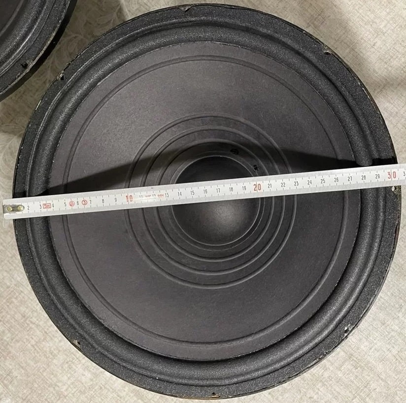

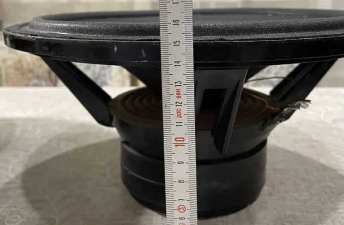

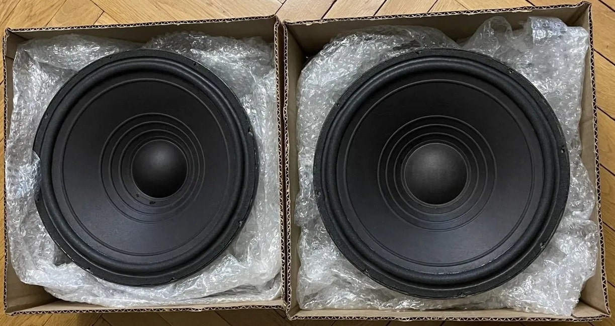

Попадались такие краснолучевские 100ГДН-3, с уменьшенным диаметром рамы.
Они были 4 Ом.
Маркировались как "100ГДН-3".
Возможно в последние время на заводе делали те и другие с использованием комплектующих 100гдн-3 и 100гдн-116.
Слухи были, что на динамики с такой ужатой рамой и полутороидальным подвесом шли на экспорт.
Одну пару больших трехполосок сделал на таких.
Но мне больше нравится исходный вариант, с S-образным подвесом, и креплением защитной декоративной рамки с сеткой прямо на раму.

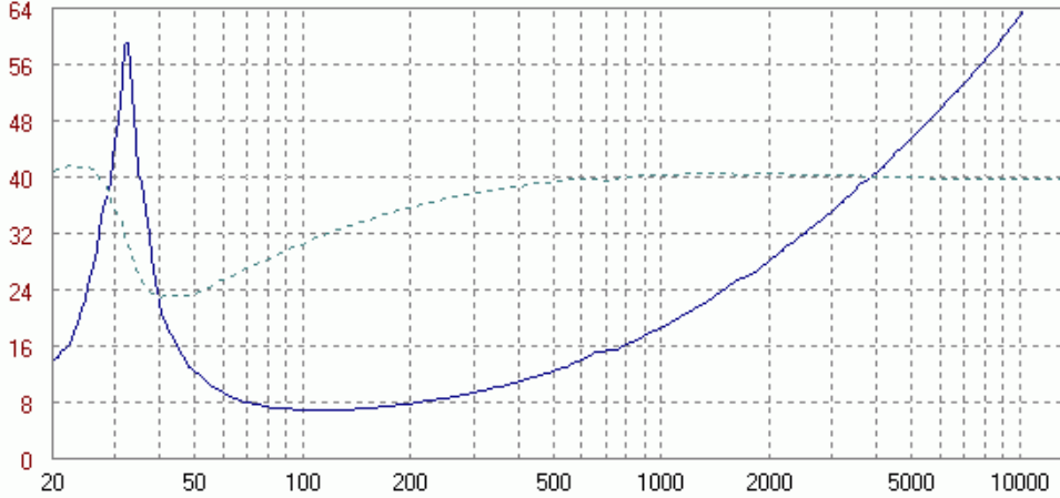

Красотульки, вот только Визатон наврал сильно: заявлена полная добротность 0,28 (-9дБ на частоте резонанса), а по графику есть -3дБ, или полная 0,7!
Верное замечание, нет на графике признаков поведения с заявленной добротностью,0,28, зато 0,7 и выше- как здрасьте.

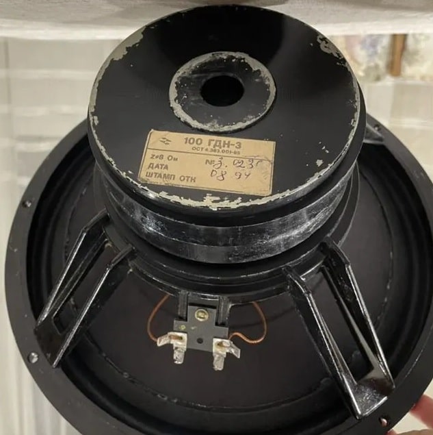

У 100ГДН-3-8 катушка на точно таком же каркасе как и 75ГДН.
Намотана в два слоя проводом 0,28 по меди и высоту намотки имеет точно такую же как и 75ГДН. Т.е. ровно 22,0 мм.

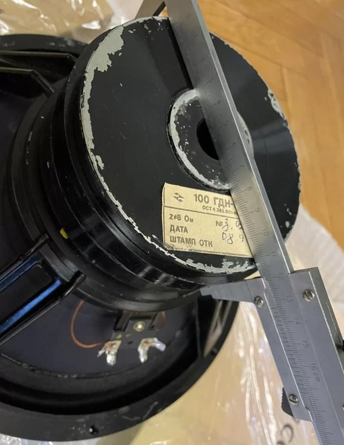

У 100ГДН-3 керн вовсе не вровень с верхним фланцем, он всегда был четко выдвинут на 5 мм.
Зазор, по памяти, 1,50 мм, у 75ГДН зазор 1,8.
Катушка да, полностью аналогична восьмиомной ЗК от 75ГДН.
Керн у всех вариантов 75ГДН выступает на 10 мм, с отклонением от этого значения до милиметра плюс-минус. Никогда не встречал 30ГД-1, 30ГД-2, 75ГДН-1, или 75ГДН-3 с керном выдвинутым на меньшее значение, тем более не видел выдвинутые на 6 мм. Верхний фланец высотой или ровно 10 мм, или 9,5 мм.
Несколько раз попадались заводские "ужатые" ЗК 100ГДН-3-8 по высоте, была намотка не 22,5, а 17 мм.
Ни разу не встречал встречал таких "ужатых" ЗК у семейства 75ГДН.
Добротность у таких была совсем никакая, при нормальном Fs. Это их сразу выдавало
Попадались с разным диаметром отверстия в керне. Насколько помню, 15 и 20 мм.
Проточка не керне, аналогичная такой же на кернах 75ГДН, У 100ГДН-3-8 была всегда, но на разной высоте от нижнего фланца, кстати, как и у 75ГДН.
