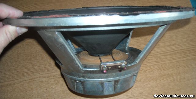

На магните крепко сэкономили, керн задрали хрен знамо куда.
Замечтательный каркас на меди 50 мкм променяли на дурацкий (в данном случае) каптон.
Добротность улетела выше крыши.
Короче, динамик - кандидат на апгрейд.
Вкинуть в МС магнит-кольцо 12 мм. Керн снизится до выступающей части +7 мм, чего более чем. Вернуть в каркас медь. Опустить ниже крепление выводов на диффузоре, на уровень места пайки на колодке - при движении подвижки вверх они идут в натяжение. Заменить выводы на человеческие, без силиконовой "рубашки". Если ЦШ действительно толстая по материалу, плотная и дубовая - сделать в ней антикомпрессионные отверстия.
Вишенка на торте апгрейда - керн с отверстием, но есть возможность поставить "противофазный" допмагнит в виде ферритового кольца на керн.

Тупиковый вариант:
1. Крайне неудачная формобразующая диффузора.
2. Корзина малопригодная для НЧ динамика. На ней очень неудобно было делать динамики с увеличенным диаметром катушки и смещением.
Не вижу и близко тупика в этом динамике.
Что ему сделал бы, описал выше.
удачная есть в пример у какого дина?
корзина по идее разрабатывается под МС, вы желаете универсальную на все случаи ?

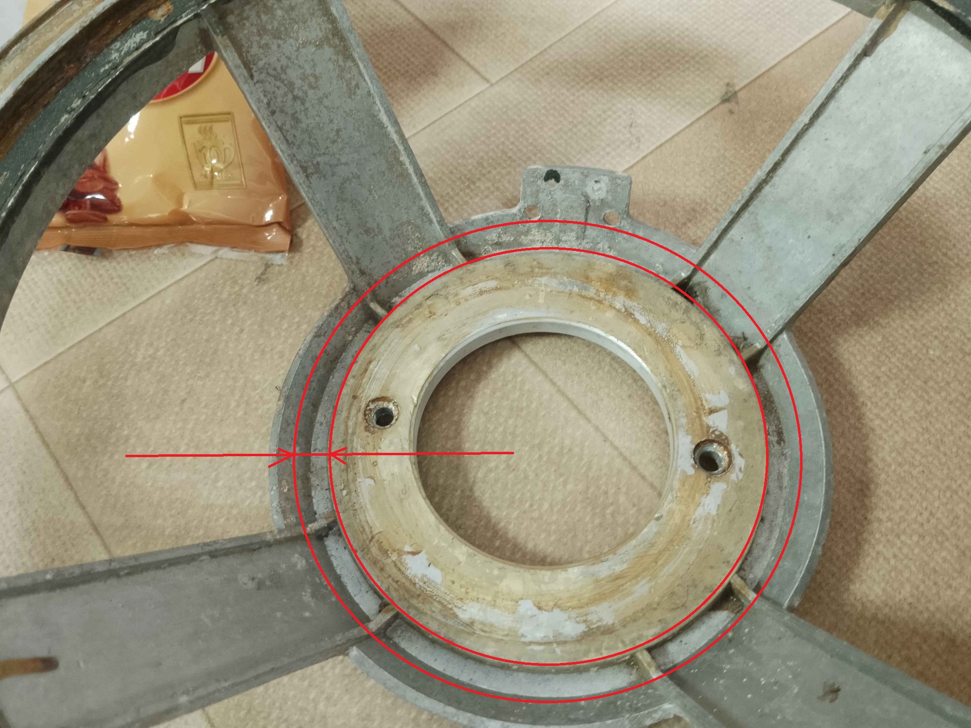

Корзину приспособили от 100ГДШ33, ранее ГД3030. Со всеми ее недостатками, самый главный недостаток маленький диаметр посадочной площадки для центрирующей шайбы.
Удачная корзина сделана для 300ГДН30, 34. Универсальная, возможно изменять глубину изменением вставки в литьевую форму и имеет большой посадочный диаметр (180 мм) для центрирующей шайбы. И позволяет устанавливать МЦ на магните диаметром 224 мм.
это не так, есть в наличии обе корзины
корзины у этих динамиков не отличаются, они одинаковые, отличие в МС и катушках
а да посадочный до 160 мм для ЦШ
Ну как же не так, если сам работник из НОЭМы про это пишет.
это было давно и он может ошибаться, нынче даже на сайте НОЭМы нет отличий

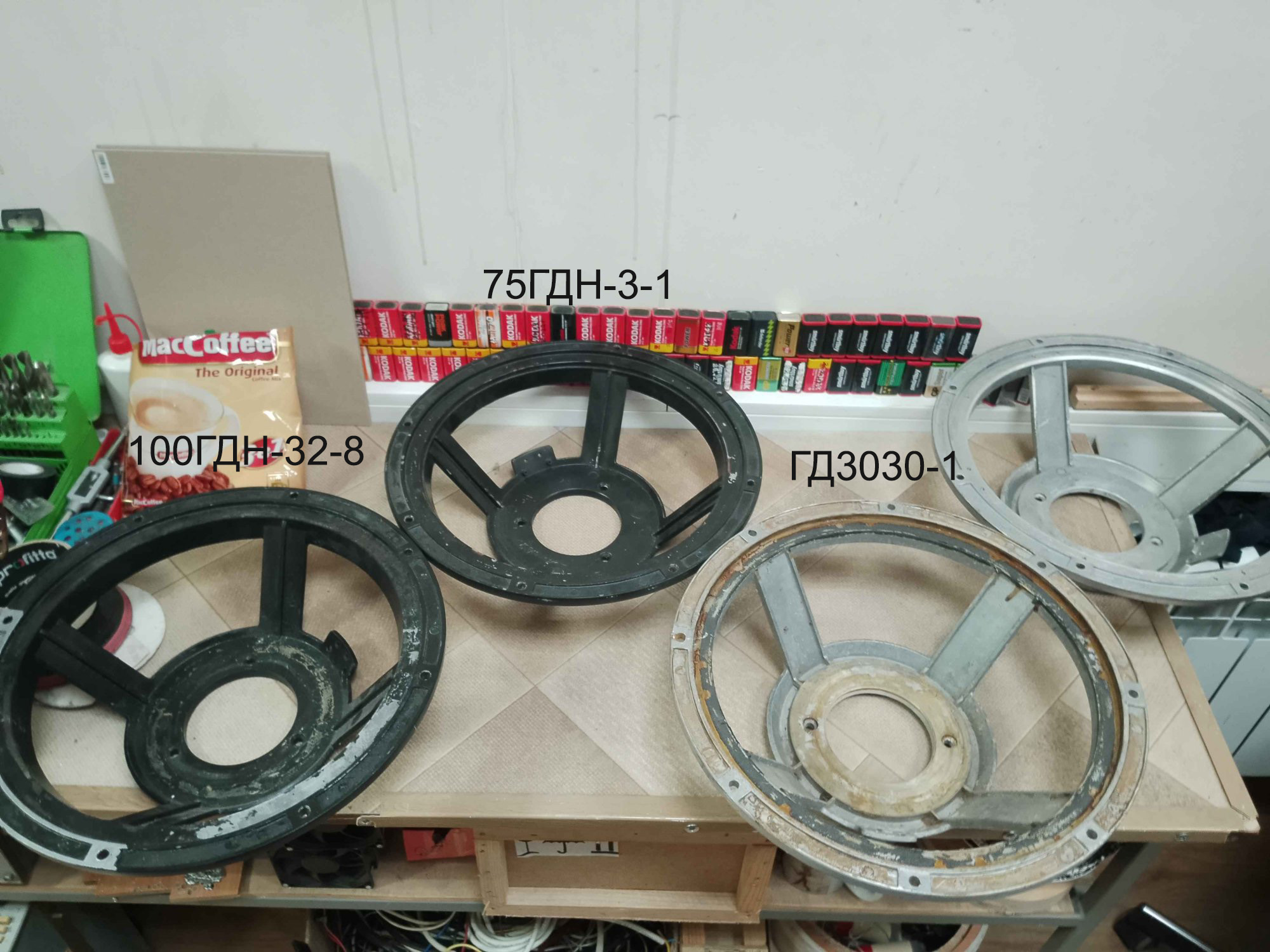

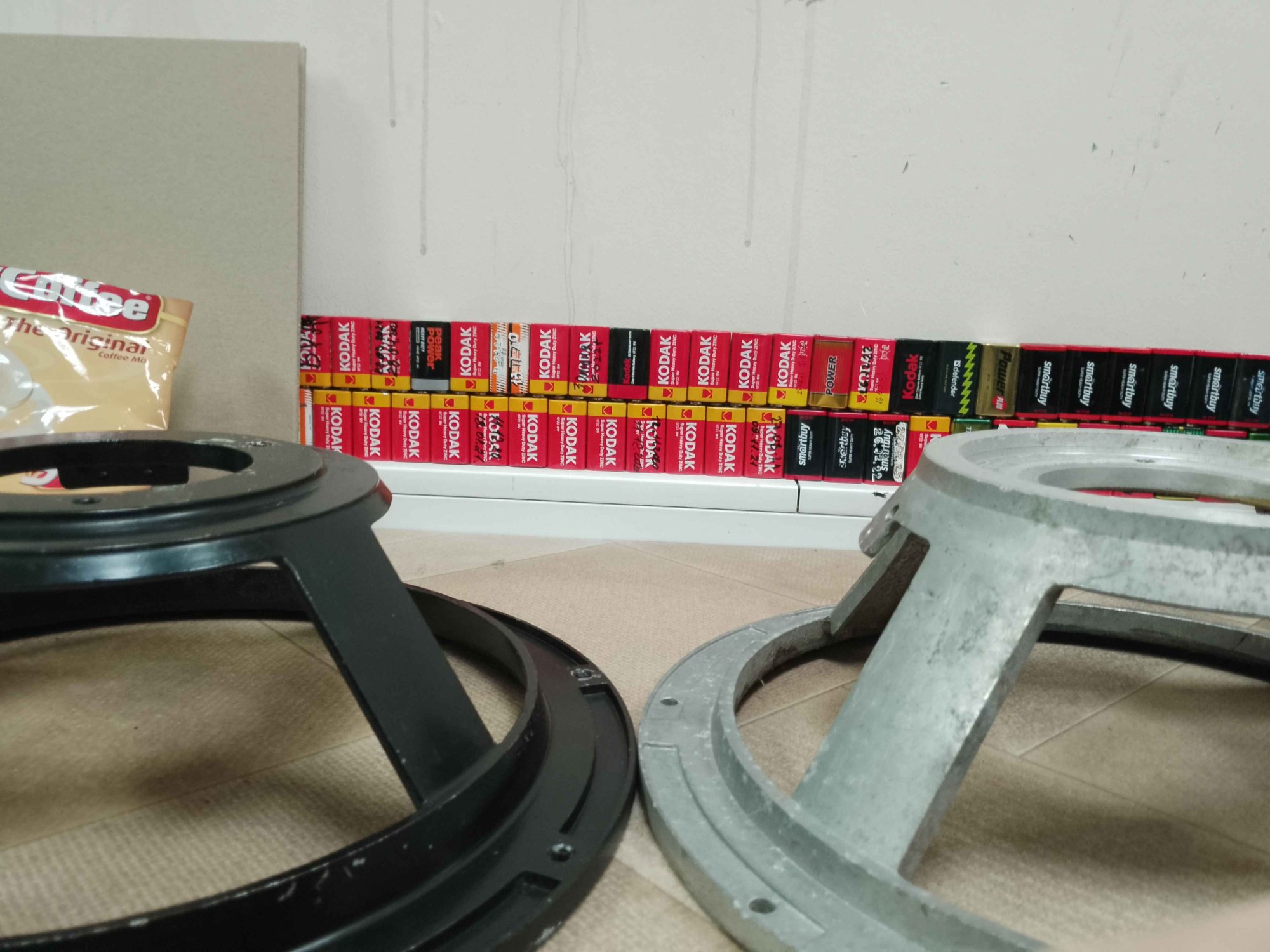

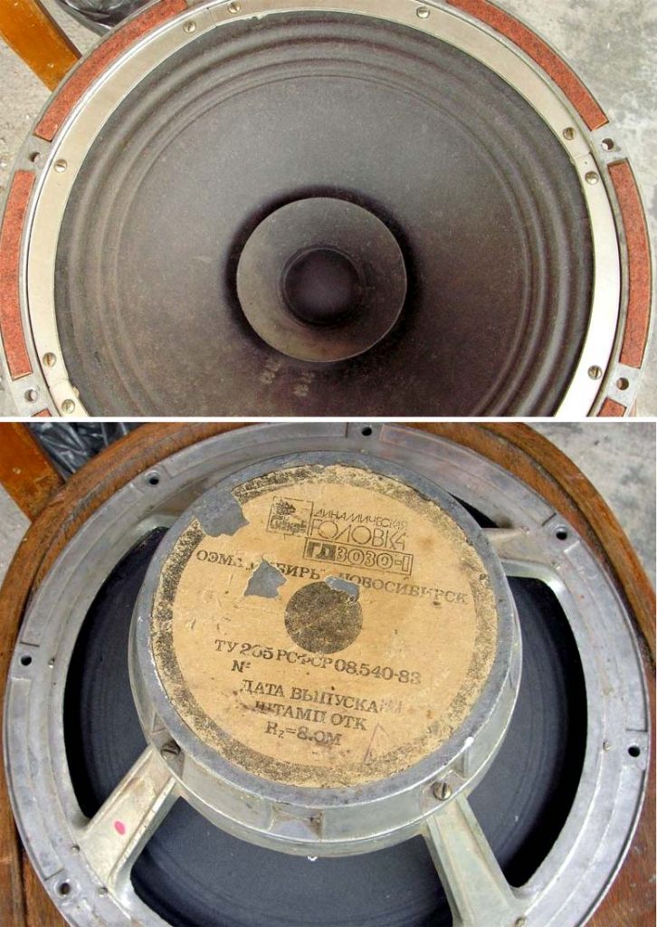

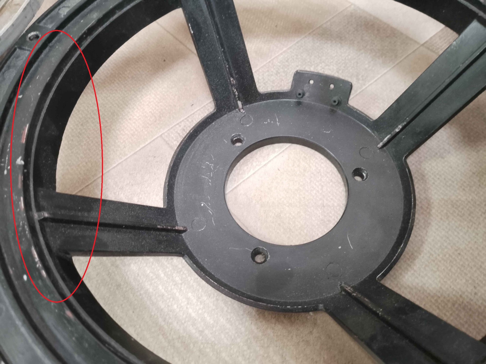

В своей теме сравнивал корзины от ГД3030, 100ГДН-32 и 75ГДН-3-1, те что у меня на руках.

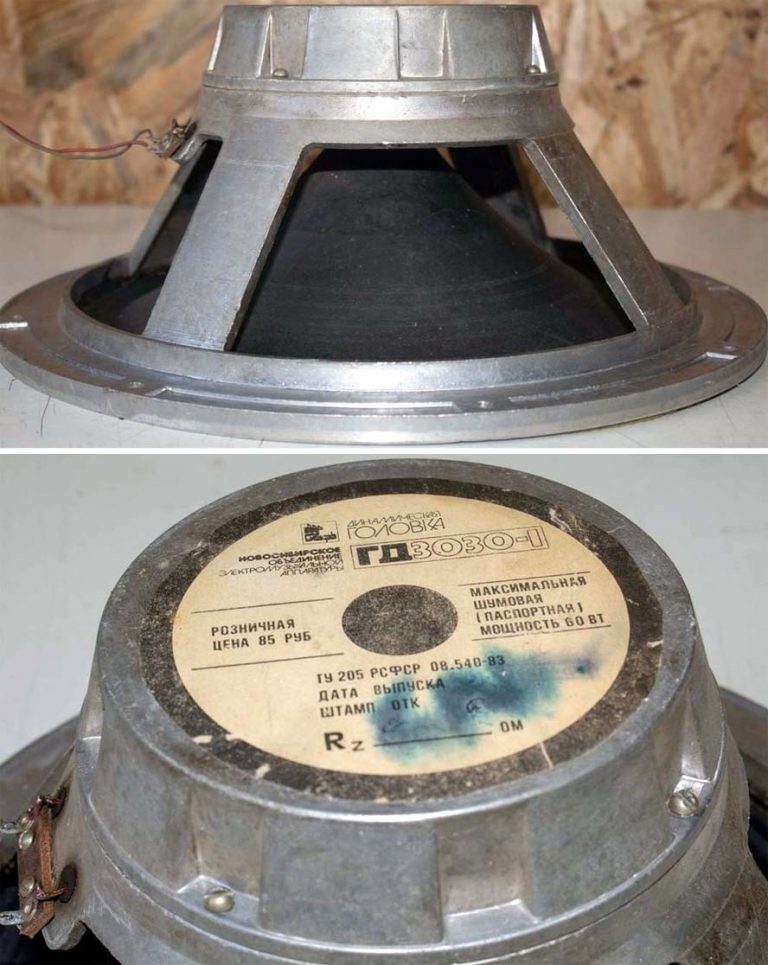

У ГД3030-1 видимо два вида корзины - старый и рестайлинговый
У старой узкие вертикальные лучи, рёбра жёсткости снаружи
У рестайлинговой более широкие лучи, ребра жёсткости внутри

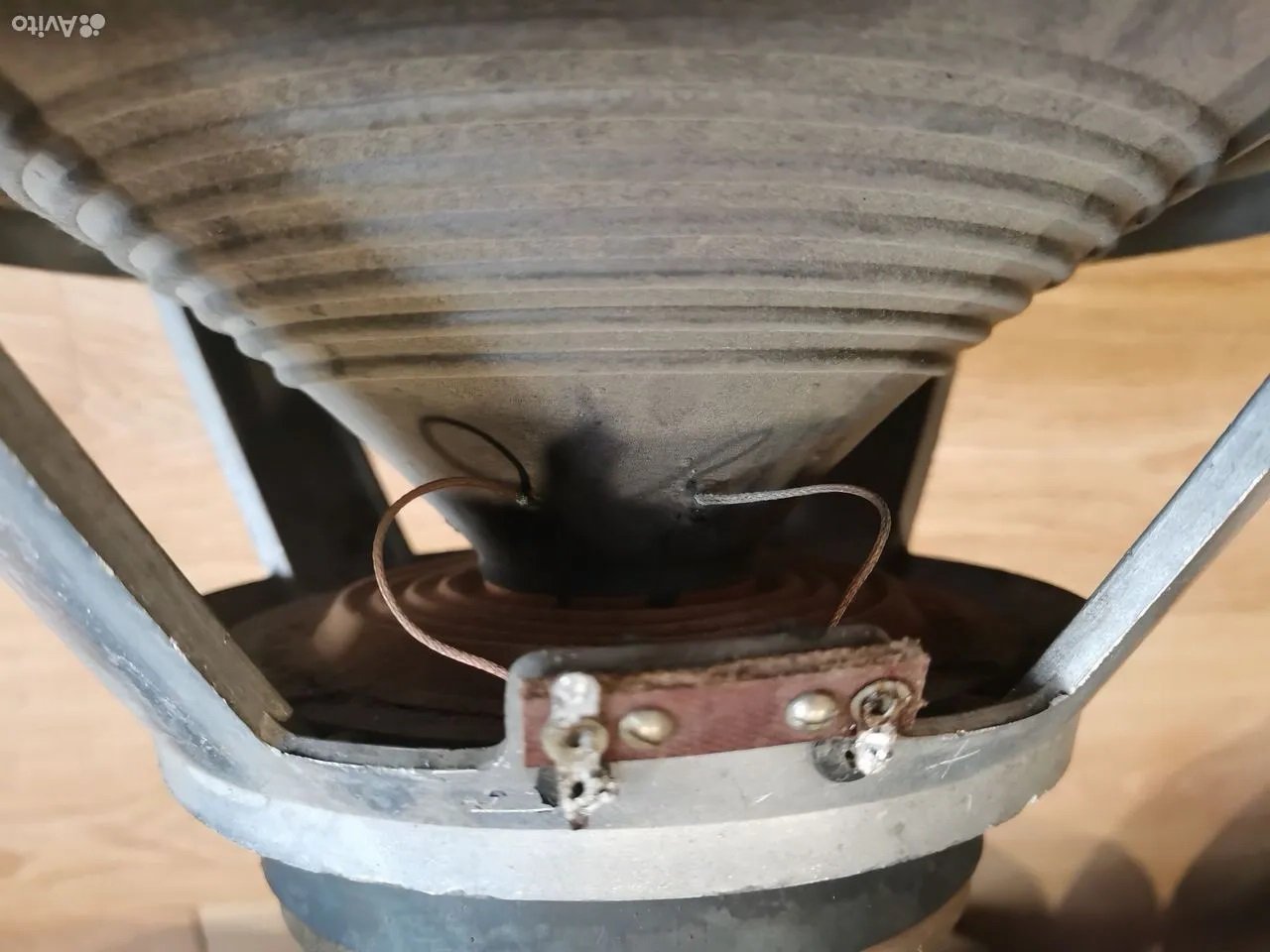

И на той и на другой предусмотрено крепление колпака МС, видимо частично из-за этого диаметр площадки под ЦШ меньше чем мог бы быть, а может так и задумывалось, всё же прообразом наверное был 4А-32, а там цш небольшая.
75ГДН похоже был попыткой сделать НЧ из ШП малой кровью.
Образующая диффузора такая же как на ГД3030, добавились кольца жёсткости, дудка заменена на пылезащитный колпачок, ЦШ большего диаметра, матерчатый подвес синусоидальной формы как у 100ГДН-3-8.
У меня есть ощущение, что первые образцы не отличались диаметром керна (45мм) от ШП динамика, т.е. мс были идентичны. Точная последовательность дальнейших изменений неизвестна, но можно проследить, что менялось.
Корзина от ГД3030 преобразилась, основание под ЦШ стало плоским без выемок, диаметр керна и катушки увеличился до 50мм, затем в МС появляется отверстие, тканевый пылезащитный колпачок уступает место бумажному большего диаметра.
Это видимо один из старых образцов - керн 45мм, мс без отверстия, матерчатый колпачок.
Косяк литья такой же как на одной из моих корзин - несоответствие прямоугольных выемок с лицевой и тыльной стороны
ЦШ и образующая диффузора, на второй фото для сравнения ГД3030

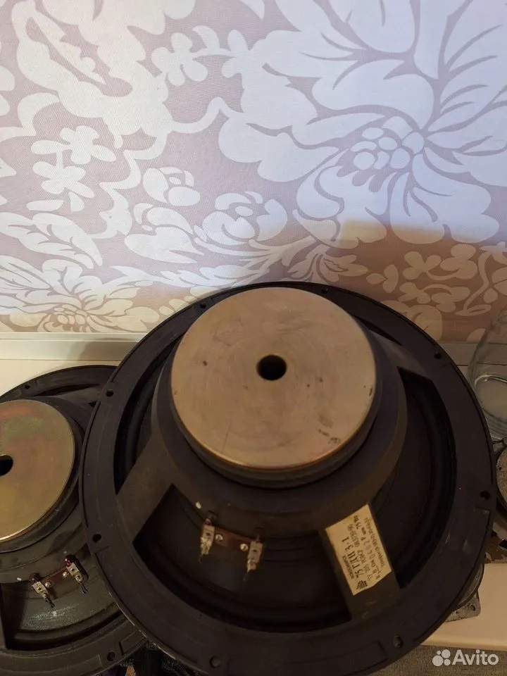

Тут переходная версия, корзина старая, МС уже с отверстием и увеличенным диаметром керна, магнит всё ещё как бы утоплен в раму.

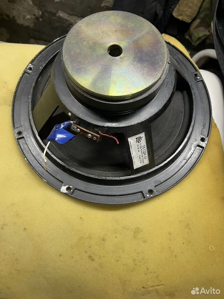

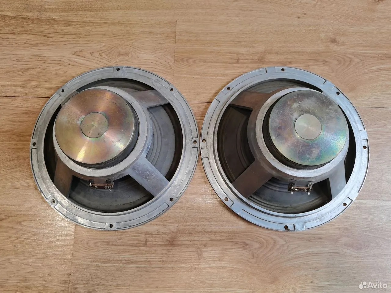

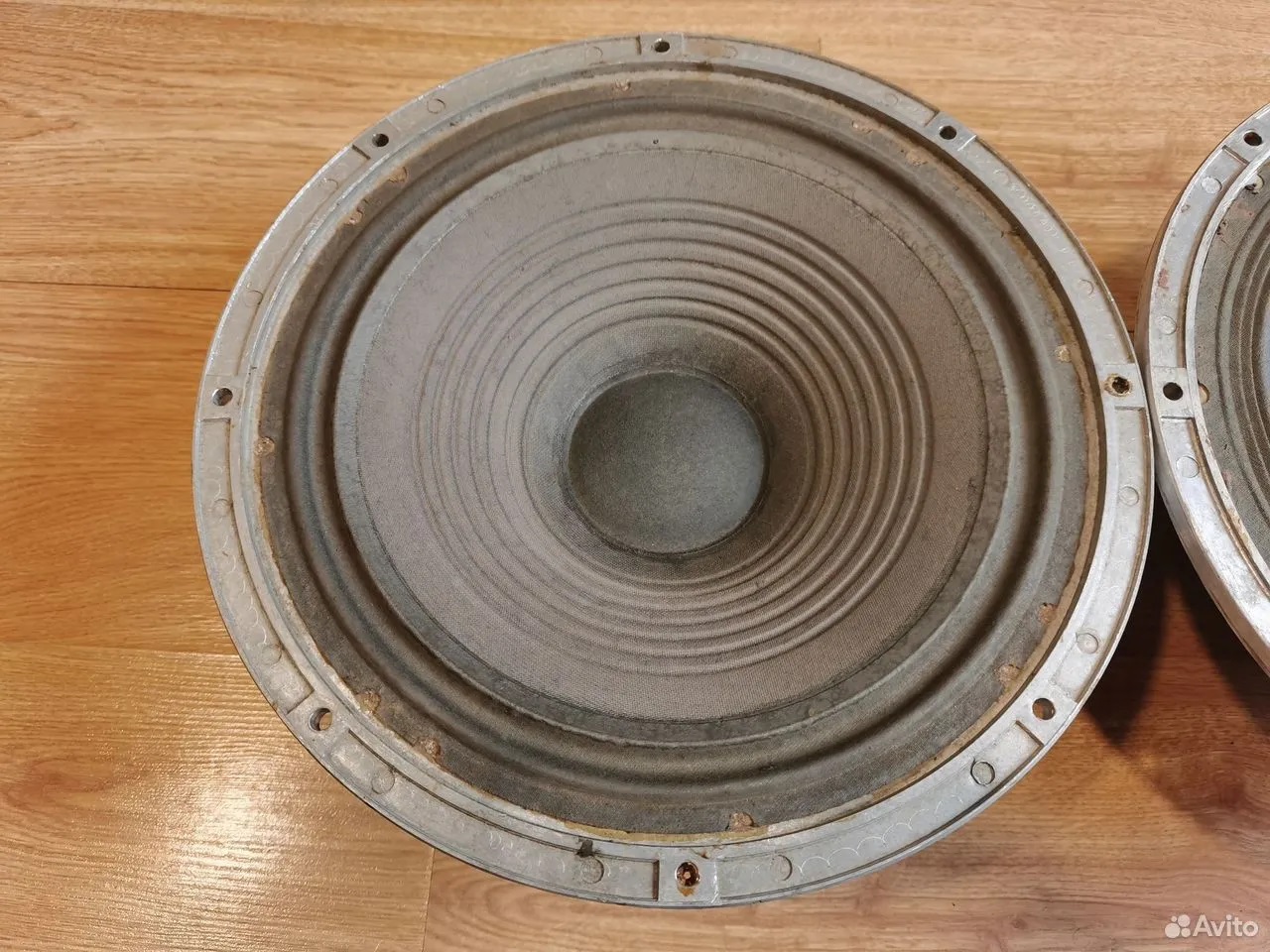

А это уже новая рама\корзина, которая впоследствии будет использована и на 100ГДН-32 и на 150ГДН-32
1.nJuqf7a4MHKcyLJ_nnXC_4PeMnQU3rJknNMycBrWOHgc.jpg1.pdBeQ7a4CTlo9Is0GGH5tHfiCz_g4osvaO8LO-7qATPo.jpg
Тут МС уже не утоплена в раму, а стоит на выступе.
Рамы которые у меня в наличии
Отличие поздней рамы 75ГДН от 100ГДН в наличии выемки в раме возле подвеса

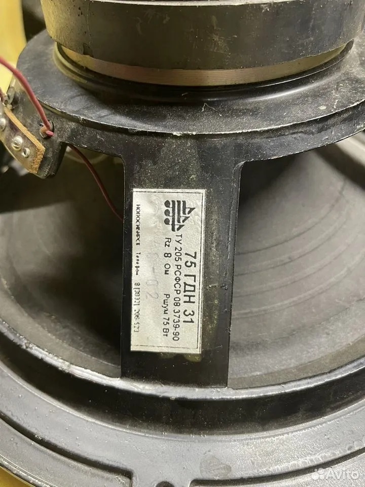

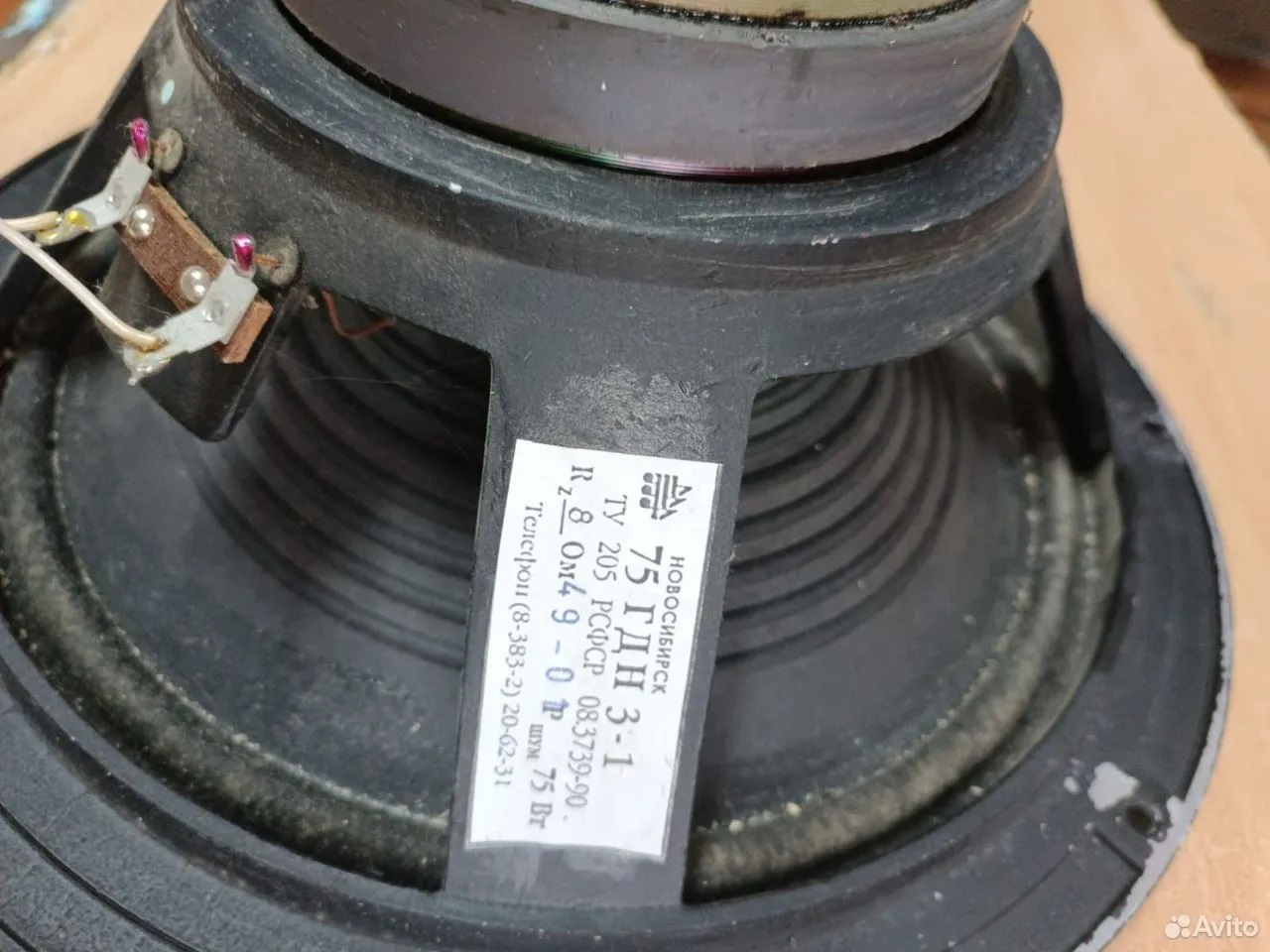

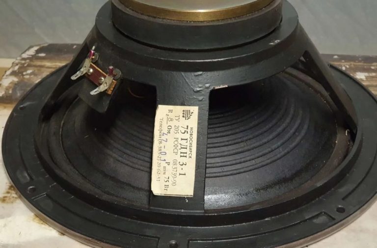

Как так получилось, были 75ГДН-3 те самые с белым диффузором, и тут внезапно появились 75ГДН-3-1 но размером 12" ?
У ноэмы название несколько другое 75ГДН-3-(1), что означает 1 -хз, а у белых амфитоновских 75ГДН-3-(4) где 4 сопротивление
НОЭМА никогда не выпускала 75ГДН-3 для Амфитон 50АС-022. Ну или динамики для бытовой аппаратуры.
Все её динамики, изначально и в основном для профессиональной.
Ну то логично, что после 91-го как таковые обозначения можно было коверкать как угодно, и в угоду рекламе к новосибирским 75ГДН-3-1 на базе ГД3030 прилепили ту самую (1) что бы поднят интерес к продукции (бурление на старые дрожжи). Просто теряется логическая цепочка ГДН с индексом мощности перед сокращением
