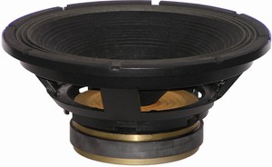

образующая диффузора,
диффузор простой гладкий конус, только у катушки небольшое усиление плавным переходом, но колпак перекрывает
подвесы Ноэмы к другим динам Кинаповским и бытовым не подходят, чуток больше по размерам в мм хотя типоразмер в дюймах одинаков
50ГДН 1-8
От такого не отказался бы.
если с оригинальной катушкой параметры которой не находятся поиском, а так при колхозе это непонятно что получится

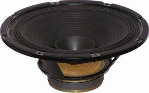

у 300 ГДН та же корзина
У НОЭМы в настоящее время два вида корзин для 12". Старая и новая.
У 300ГДН32 и 100ГДШ33 одна и та же корзина, СТАРАЯ наружный диаметр 348. У 150ГДШ35 и 300ГДН30/34 тоже одна и та же корзина, НОВАЯ наружный диаметр 316.

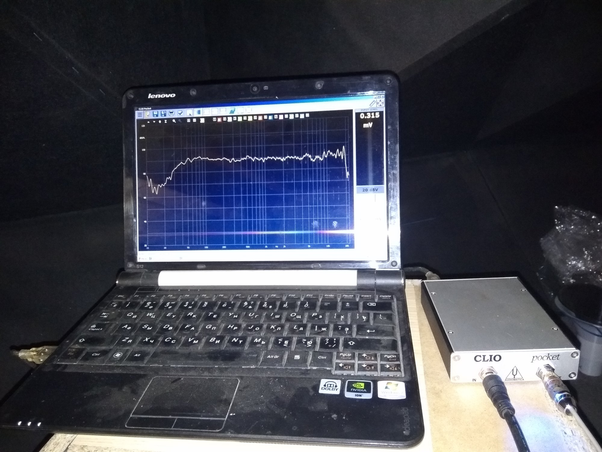

Если надо померить резонанс - берутся обычные приборы и проводятся измерения.
Ну вот, так если ты для измерения резонанса используешь приборы (я надеюсь не линейку, а генератор), так может ты так же успешно мог бы взять:
Те, кто измеряли в курсе: нужны всего 3 точки (не 3 тысячи, а всего 3)
На кривой импеданса, и по нехитрым формулам из (или это не ты заполнял страницы сайта?):
И сравнил бы результат своего могучего "каликулятора" и то что описано в ГОСТ 16122-87 (ГОСТ Р 53033-2008)
Или возможен вариант того, что получится так?:
Следующая история от ДР будет про то, как он 30 лет занимается крупноузловой сборкой на комплекующих которые сам не производил и не известны вводные данные.

Боюсь спросить - обычные приборы это тоже:
Всё ровно наоборот, Вы опять всё перепутали. Специалисты для измерений пользуются приборами, специально созданными для измерений. Калькуляторы и их более продвинутые потомки - компьютеры используют для "измерений" дилетанты. В этом случае слово "измерений" не просто так в кавычках, потому что компьютер физически не может проводить измерения, он как и калькулятор может проводить только расчёты, используя данные полученные косвенным путём. Поэтому такие "измерения" отличаются от реальных раза в полтора-два.
