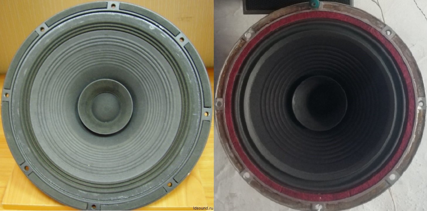

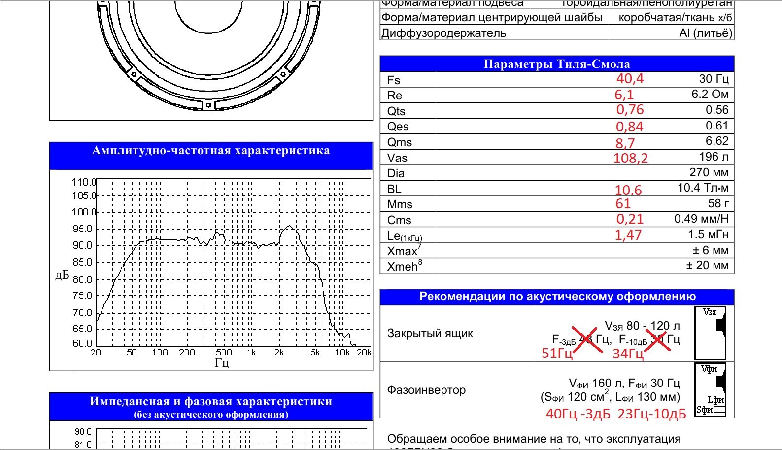

Во-первых PDF-ам ноэмы веры нет. У самого была пара 100гдн-32-8, вот выдержка из их паспорта и красным что намерял сам:Ширик висит , звук норм.
Хочется засунуть в ящик, ибо низа нет совсем

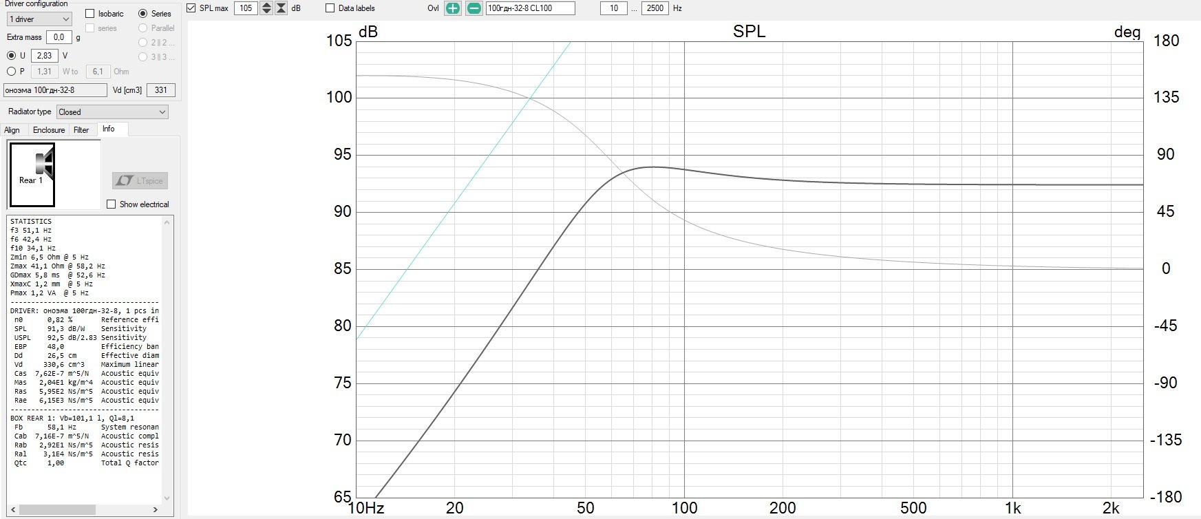

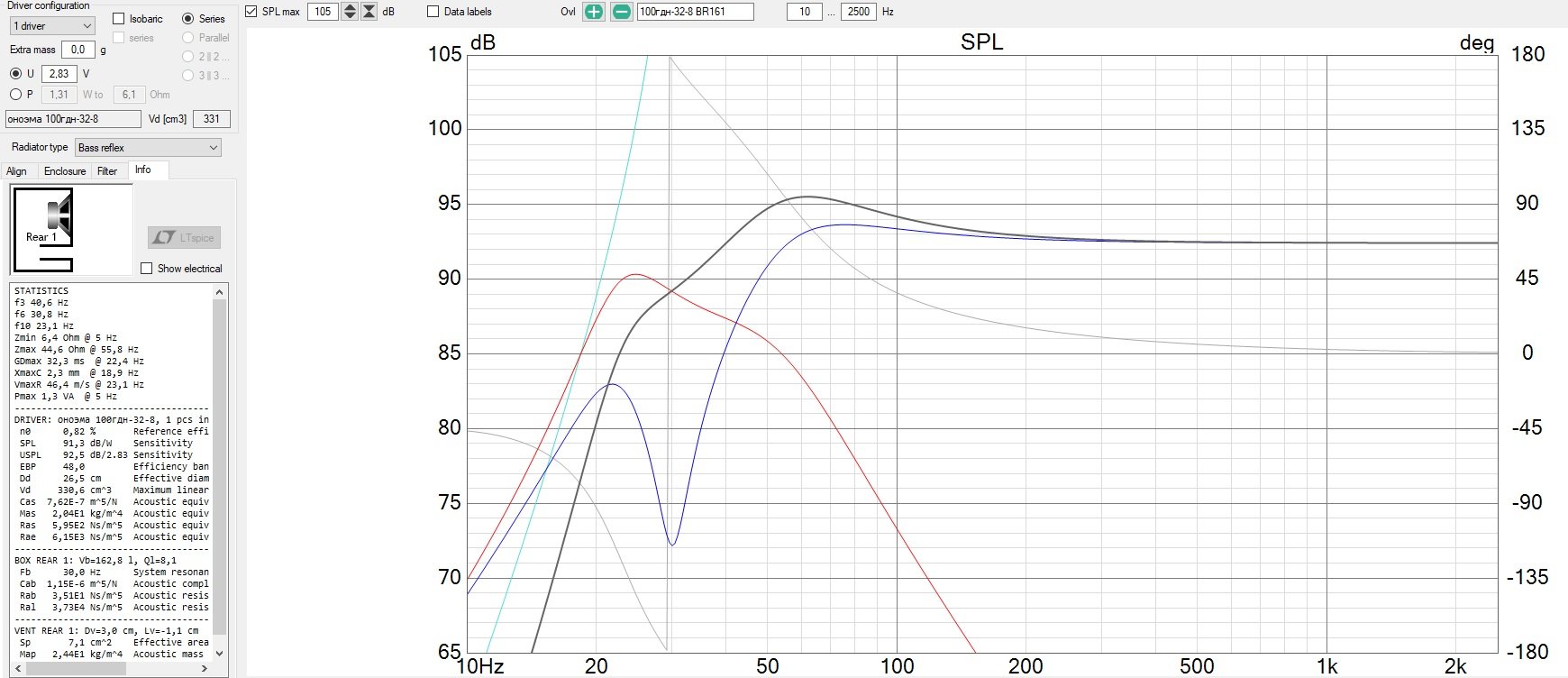

А вот предложенное оформление с измеренными параметрами:
Закрытый ящик
Фазоинвертер

Во-вторых, ваш динамик не похож на 100гдш-33,
какие у него там параметры - тем более никому не известно.
Надо обмер производить без этого никуда.
