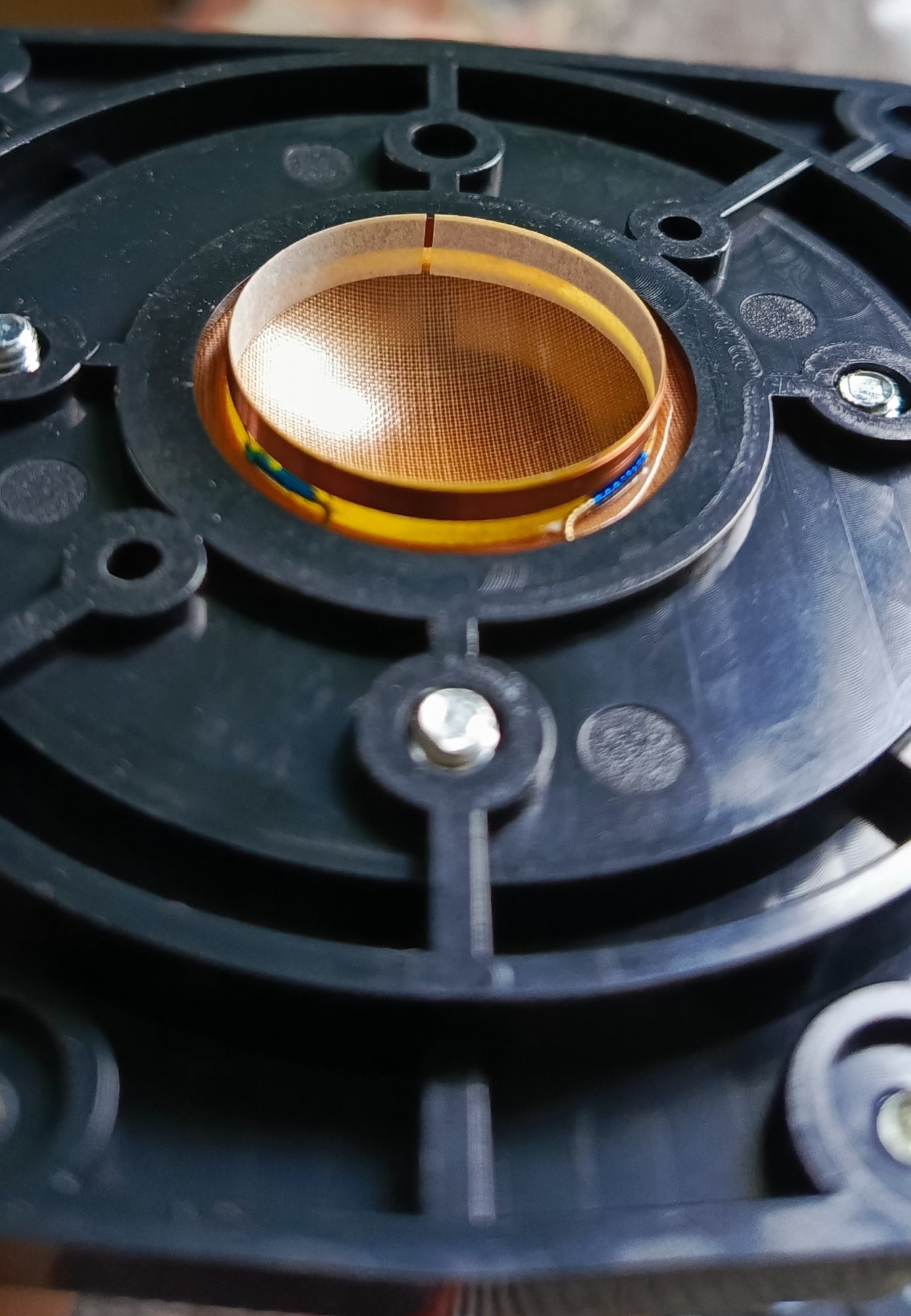

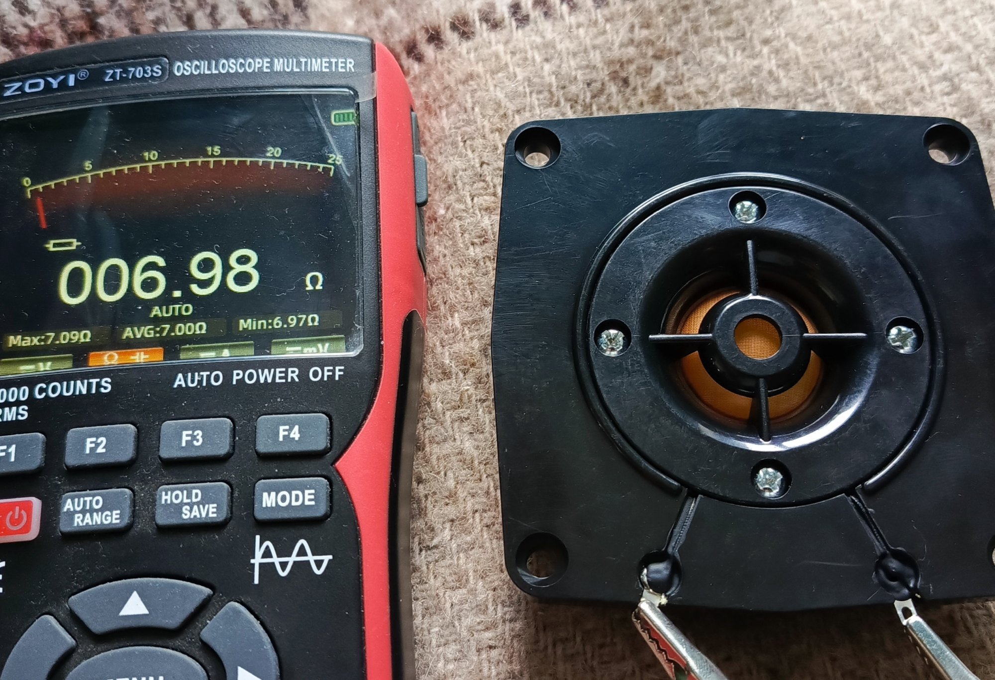

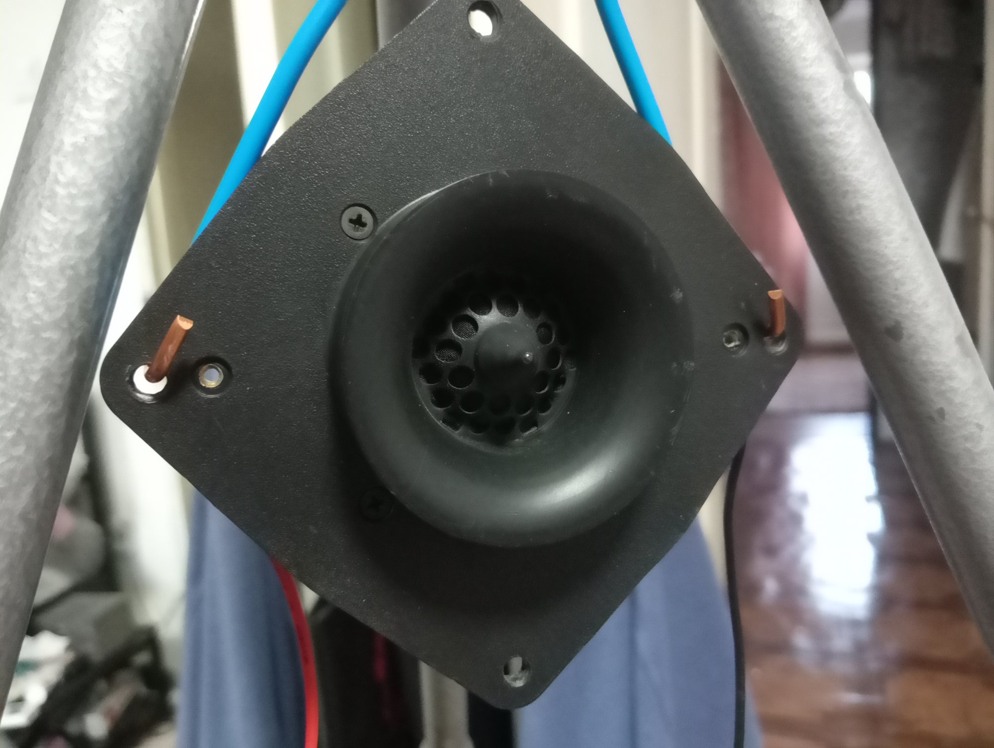

Небольшой отчет по этим динамикам.
Купол жесткий, при надавливании не деформируется. Местами (по краям) касается передней накладки (линзы) - надо будет это дело устранить.
Сопротивление пары, практически одинаковое.
Звук похож на оригинальные 10ГДВ-35. Такой же громкий, но менее раздражающий.
В общем , как аналог, вполне соответствует.

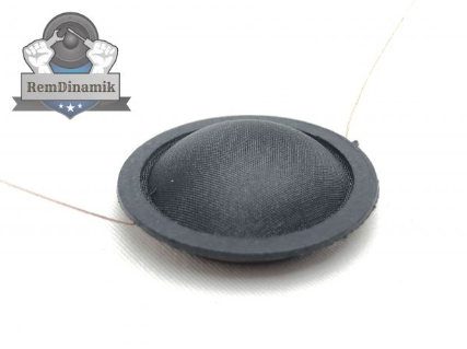

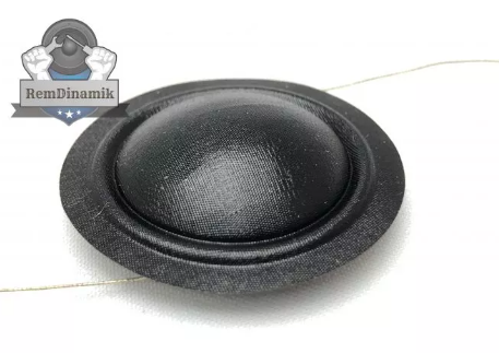

Думаю если срастить МС с советской пищалки из тех, что на с90 ставили (там и медь на керне и магнит крупный) и подвижку тканевую от китайцев, то получится неплохо. Возможно даже для двухполоски
Триллард когда\чем отдавать будете?:)
Вы же там типа перекупили трампа, сколько квадрильонов богатств рашки отдаете?
Здравая идея. Основной резонанс у той мембраны явно ниже, чем у прототипа.

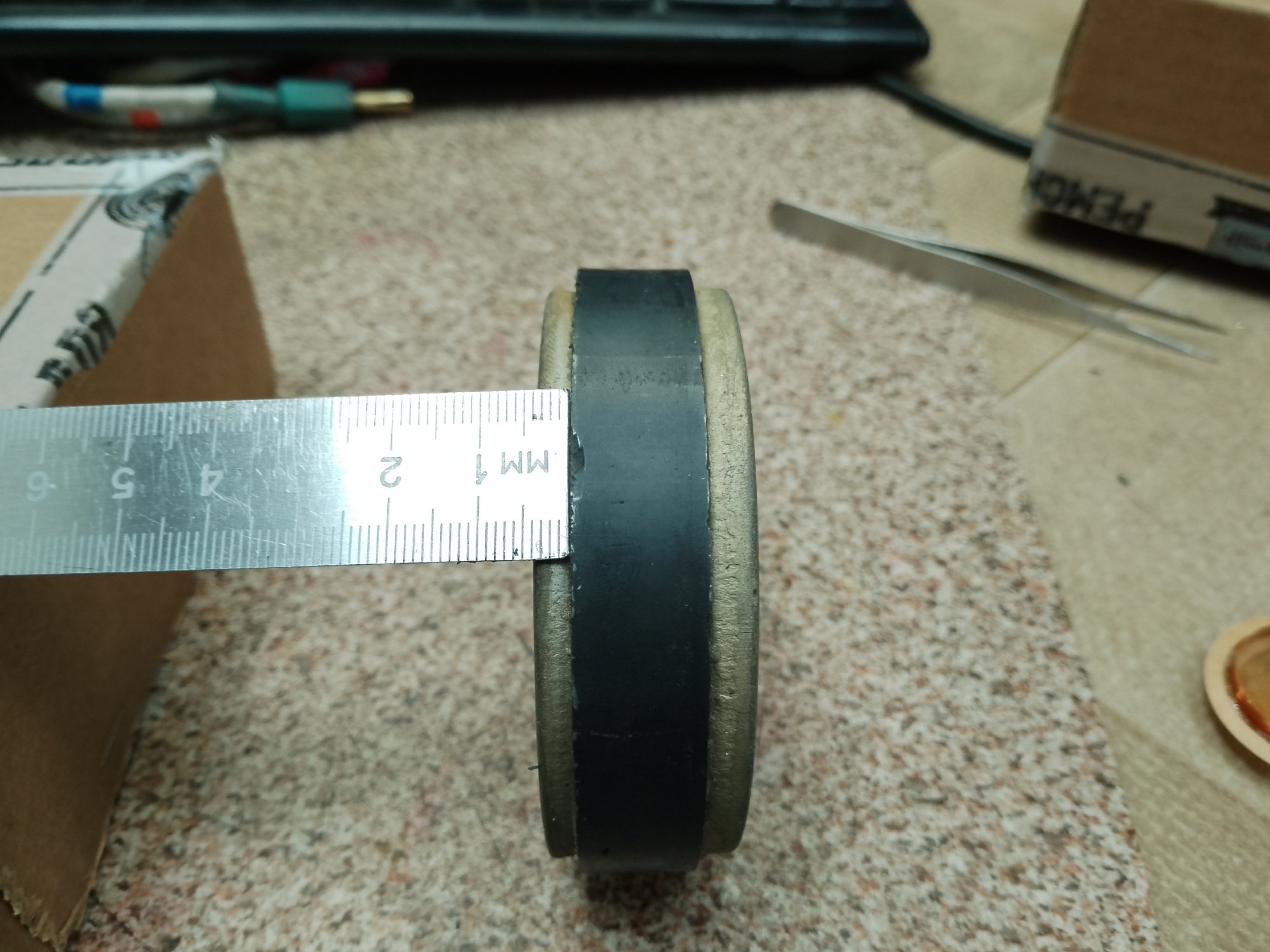

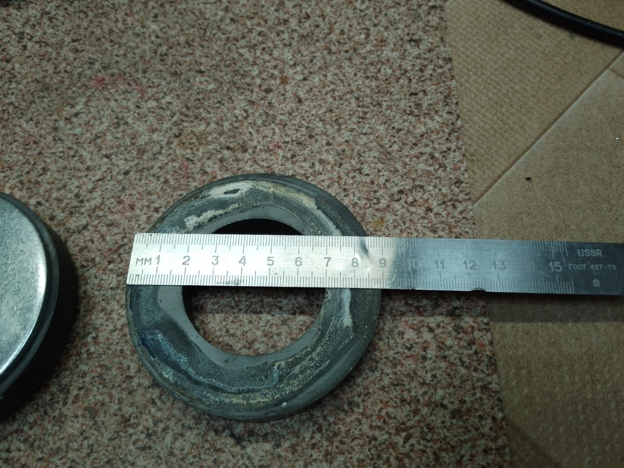

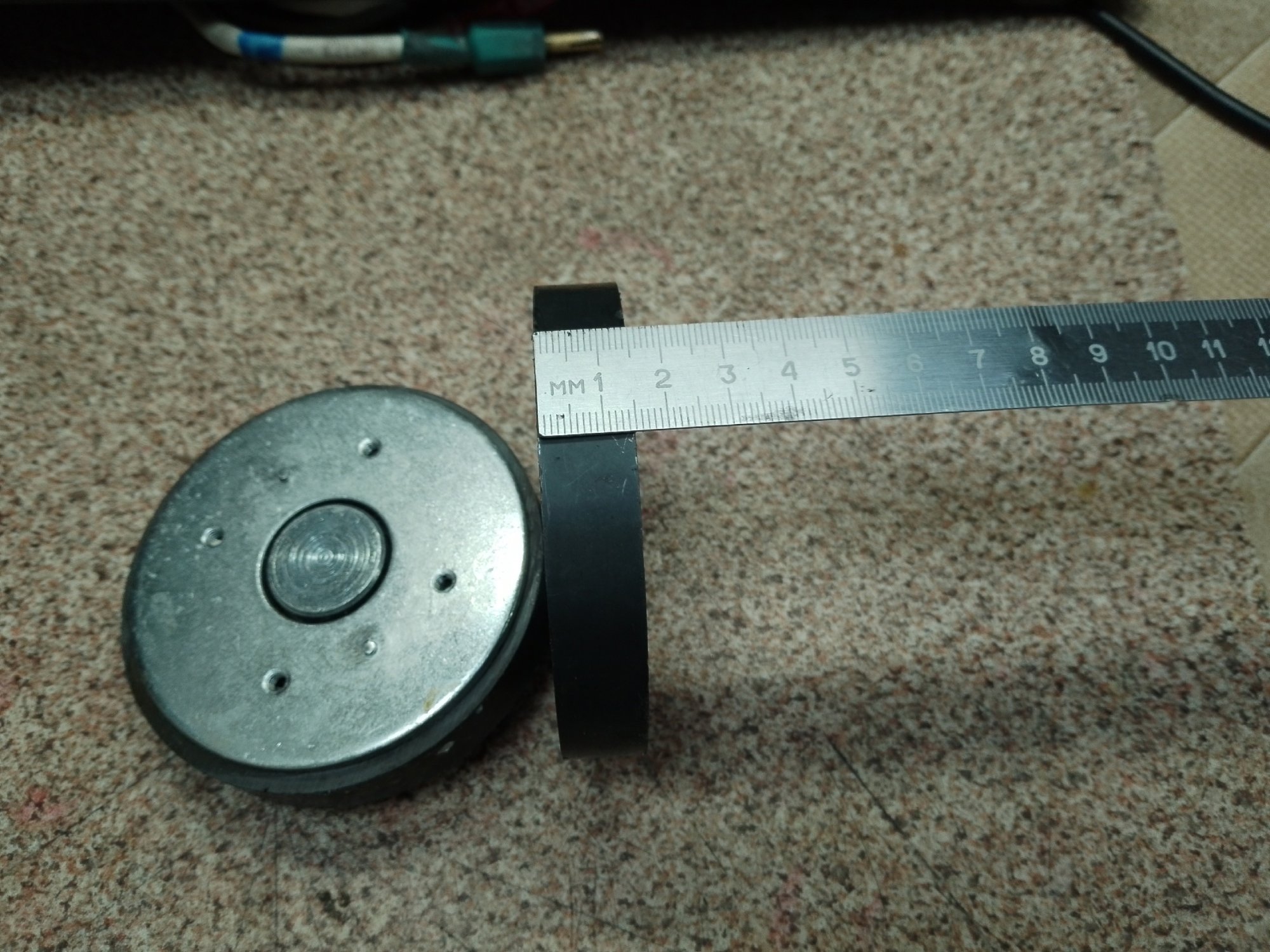

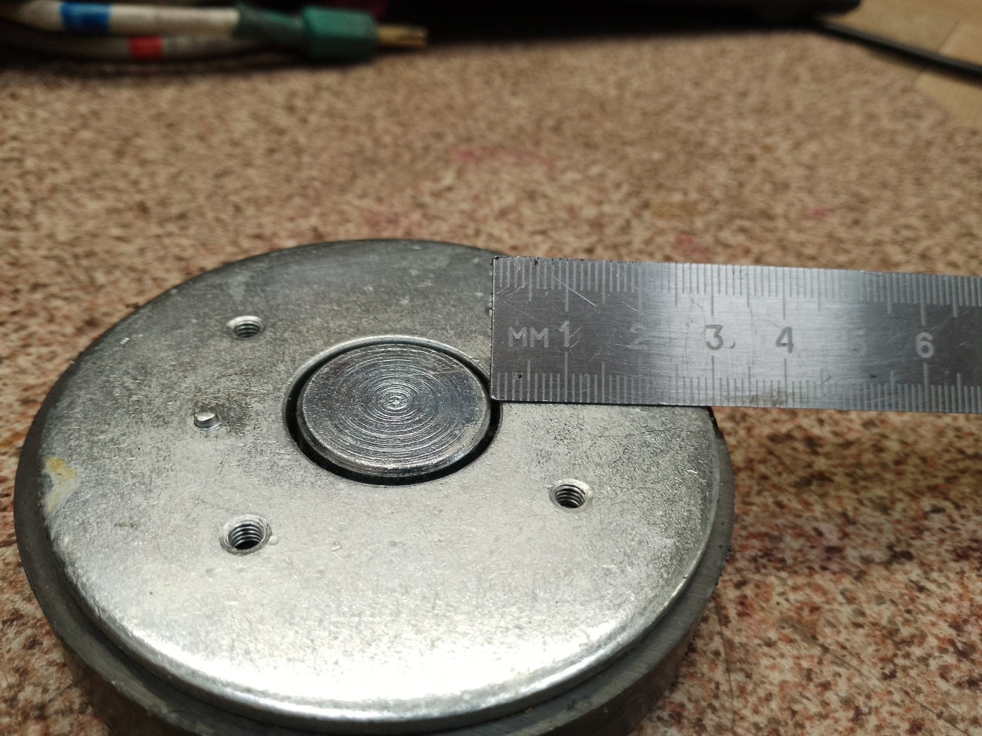

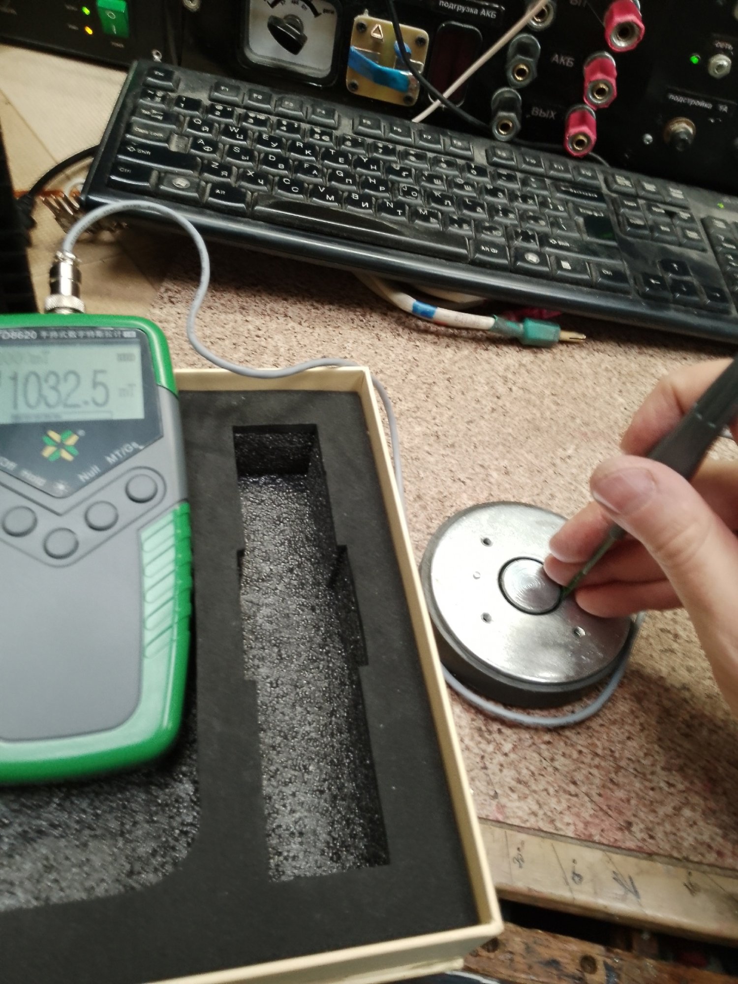

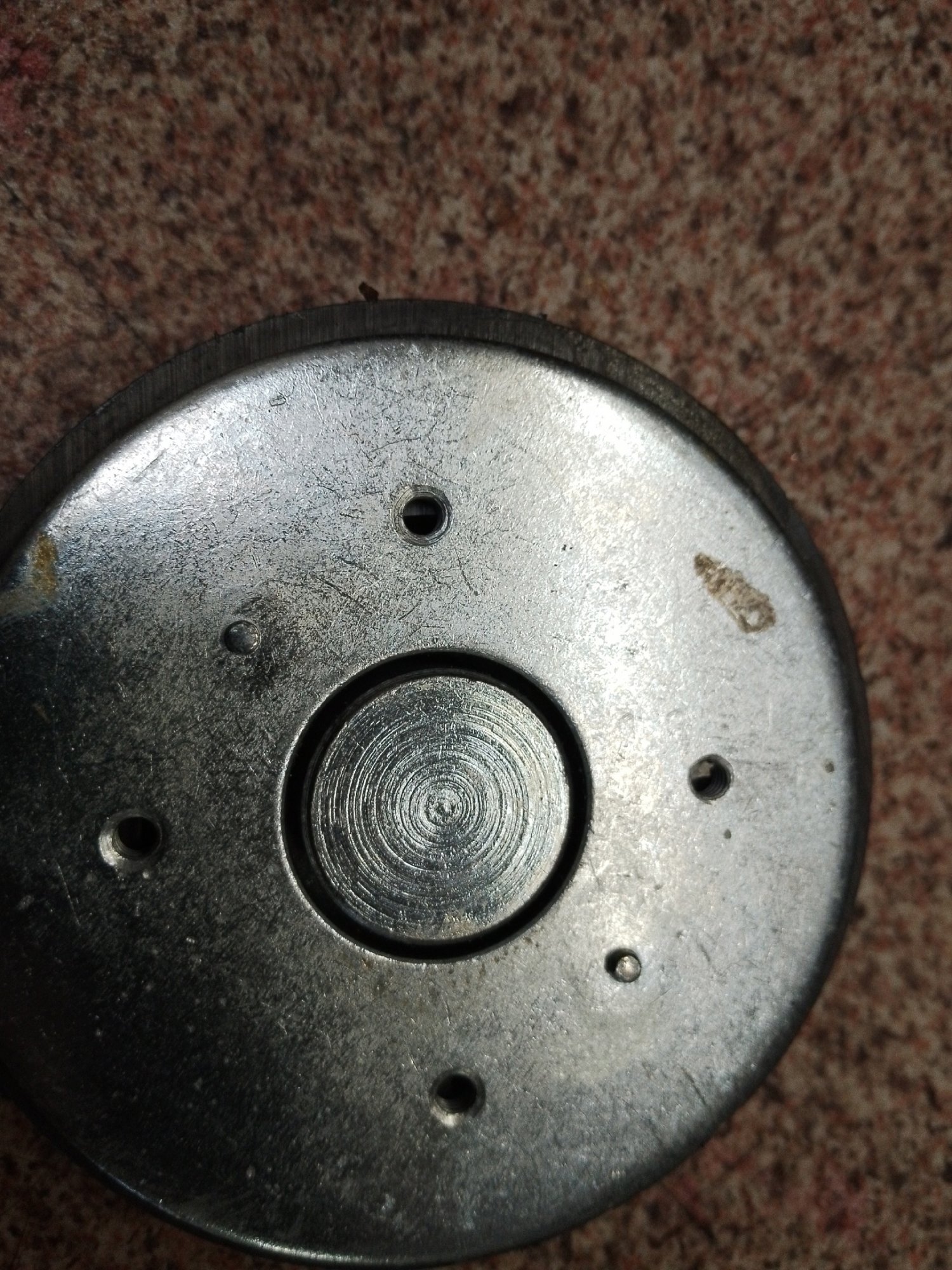

Нашёл разобранный магнит от TW-10
Для справки у 10гдв-2 (10гд-35Б) кольцевой ферритовый магнит марки М22РА220 размером К85х35х15 мм.
У этого
89х50х15
Прям сквозь крепёжное отверстие видно край кольца
Зазор
Миллиметра полтора

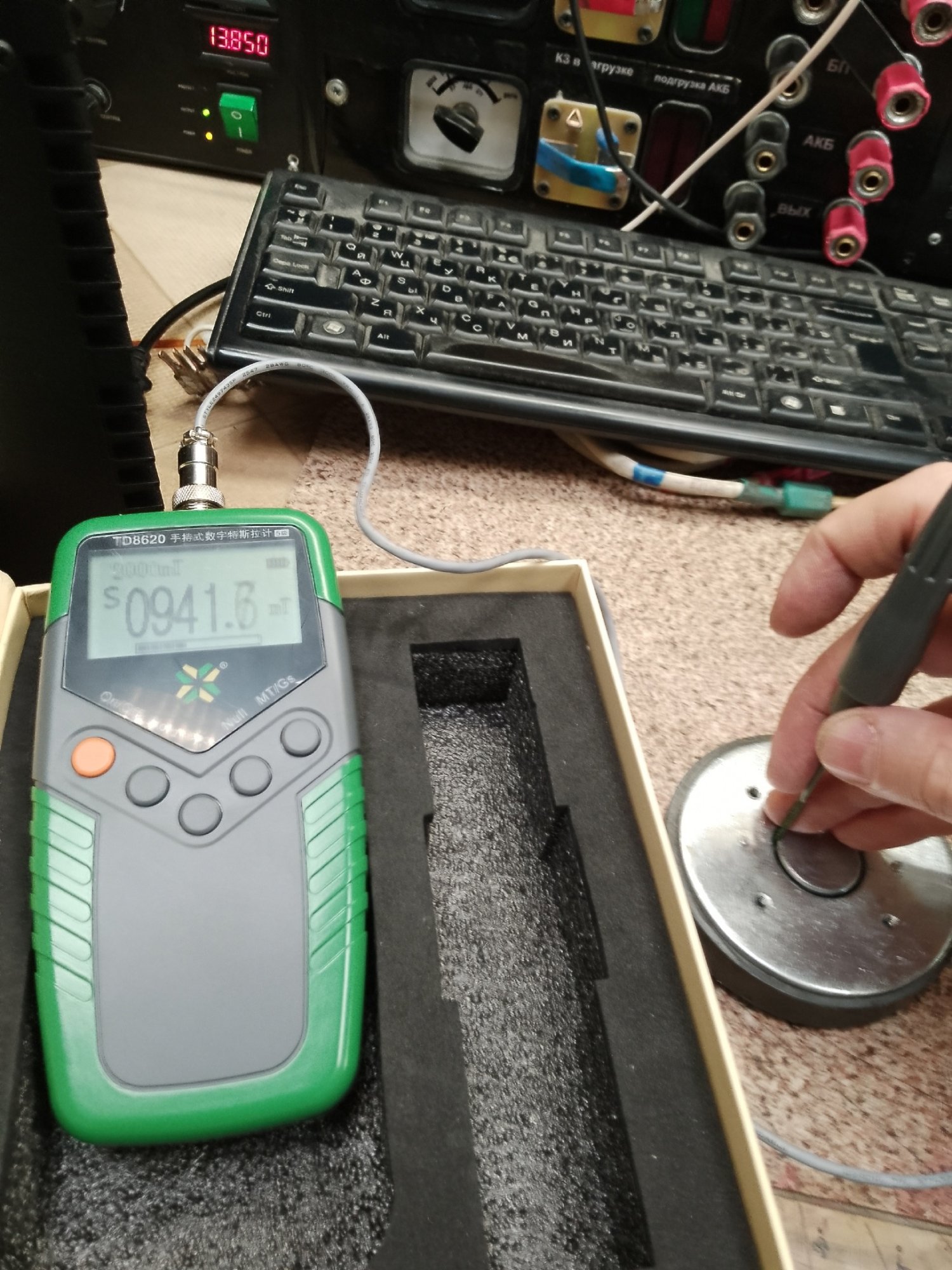

Индукция
0.94-1.03Тл ожидал худшего.

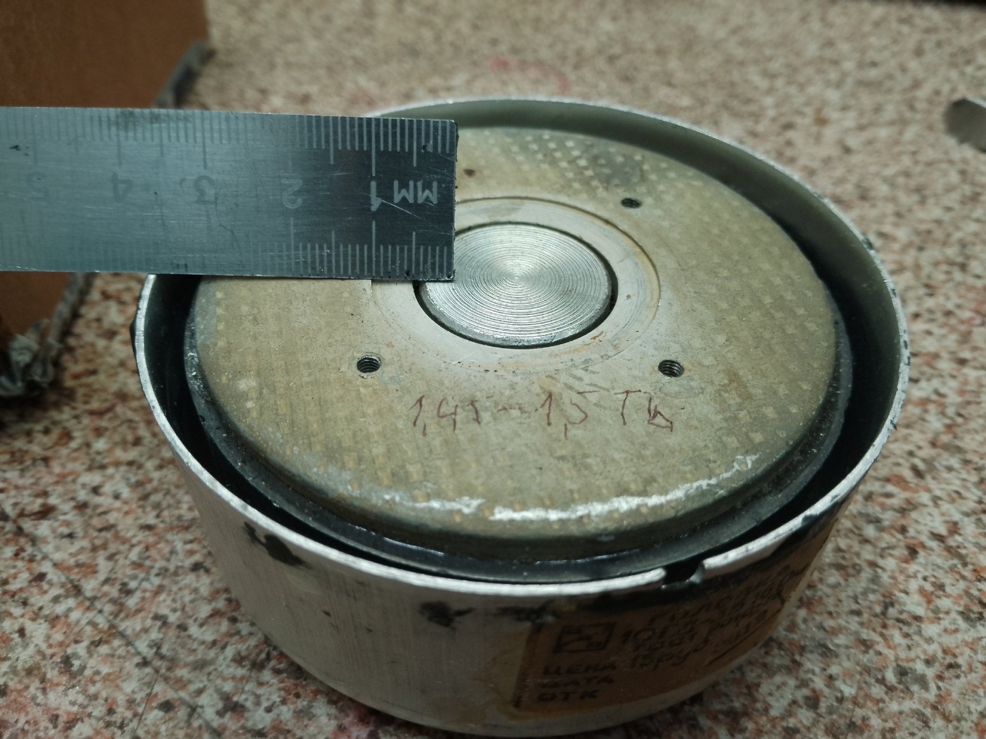

Ну для сравнения, магнит от какого-то аналога прямиком из ссср (6гдв-7 вроде, то что было под рукой)
Зазор около миллиметра
Фланцы, спереди такой же, сзади сильно больше.
Кольцо там норм, индукция ~1.5Тл

Динамик если был запроектирован под определенный материал мембраны, то менять и подбирать другое - это стопудово ухудшение характеристик.
6ГДВ-4 с куполом из ткани стал чуть хуже (субъективно), чем был (по АЧХ в том числе), хоть и снизилась резонансная частота до 950Гц.
