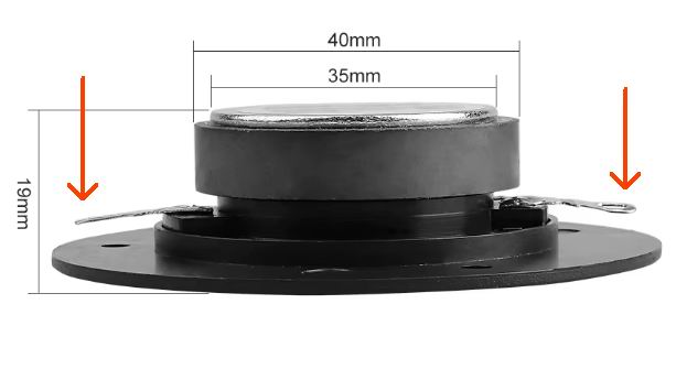

4) Неудачное расположение выводов, по уму надо - назад и чтобы не выступали.

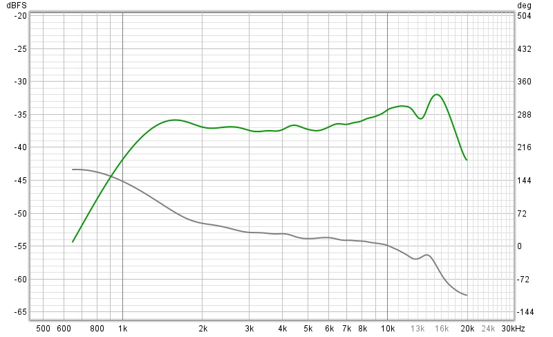

Но.... по ТЗ проходят уверенно. Мин нет.
На щитке за подлицо, расстояние 30см.
Сглаживание 1/12

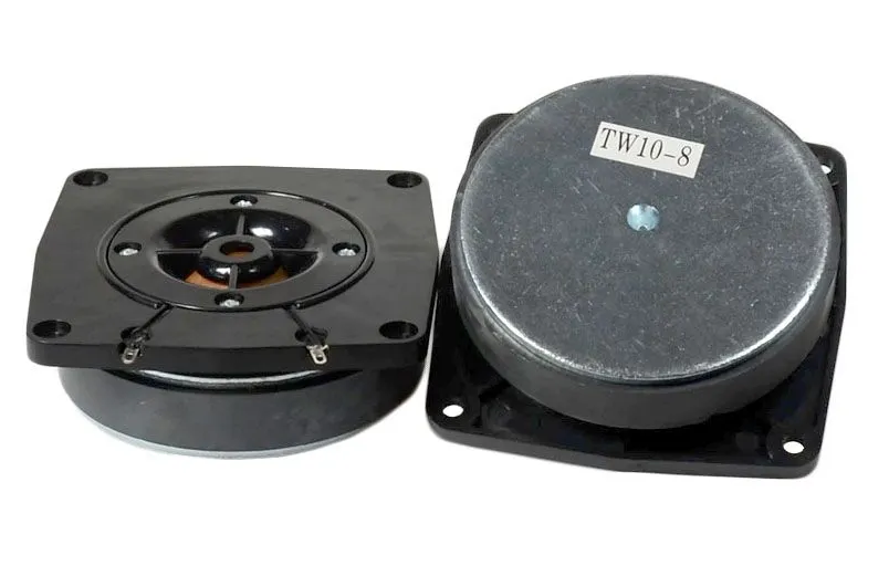

К сожалению али с нами не работает, а на других платформах MeloDavid нет. Заказал на пробу китай TW-10 пишут аналог 10ГДВ-35 но естественно ничего общего с ним не имеет.Снимок экрана в 2025-02-13 09-44-35.png
К сожалению али с нами не работает, а на других платформах MeloDavid нет. Заказал на пробу китай TW-10 пишут аналог 10ГДВ-35 но естественно ничего общего с ним не имеет.Посмотреть вложение 124036
Аналог - это даже не копия. Это значит что тоже пищалка и немного похоже. Кстати, не на 10ГД-35, а на 10ГДВ2-16 - выводы торчат снаружи что чрезвычайно неудобно. А по звуку может лучше - может хуже.
На 90% на двухполоску не годится. Вернее как. В 15АС-109 (двухполоска) штатно стоит 10ГДВ2-16 и поэтому колонки работают ПЛОХО. Но если заменить на другую пищалку с резонансом намного ниже и подправить фильтры, то АС будет звучать ХОРОШО.

Кстати, а что это за градусы такие, с правой стороны на шкале графика?
Фаза.

Да вы шо? Фаза? Серьезно?
А в теме по борьбе с индуктивностью никто ни сном ни духом, что на графиках измерения динамиков, кроме линий АЧХ, импеданса, еще и линию фазовой характеристики положено показывать.
Во открытие-то, во дела!
Вам чем-то помешал еще один график? Просто не смотрите на него.
Мне от точно не помеха, просто некоторым надо увидеть ЭТУ фазовую хараатеристику.

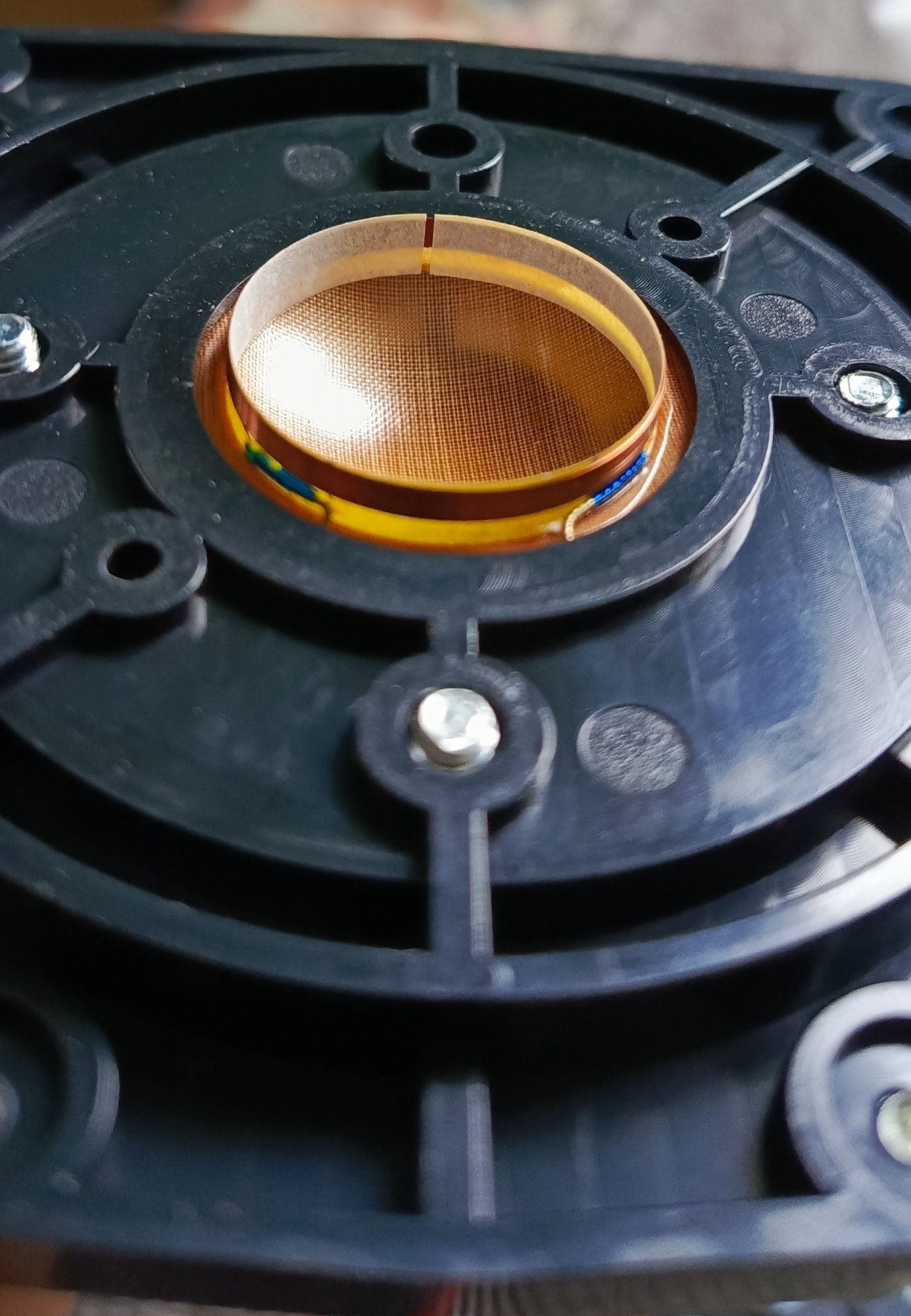

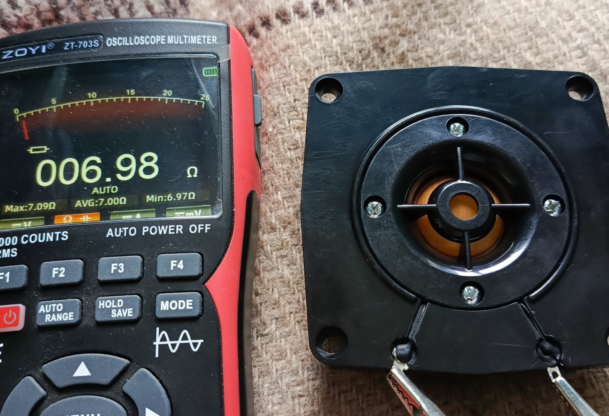

Небольшой отчет по этим динамикам.
Купол жесткий, при надавливании не деформируется. Местами (по краям) касается передней накладки (линзы) - надо будет это дело устранить.
Сопротивление пары, практически одинаковое.
Звук похож на оригинальные 10ГДВ-35. Такой же громкий, но менее раздражающий.
В общем , как аналог, вполне соответствует.
Ну явно не для музыка такая избыточная жесткость, при том, что и масса приличная
Такой гипсокартонный купол я чаще встречал в этом:
и задачи там были далеко не для достоверной передачи музыкального сигнала.
Купол выглядит кстати там так:
