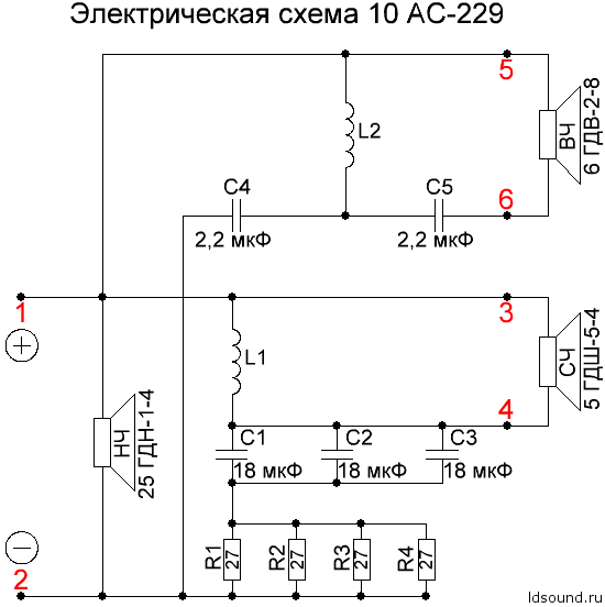

Всем привет, хочу улучшить фильтра в данных колонках, есть ли у кого уже удачный опыт с фильтрами в данной АС?
А внутри на данным момент действительно такой ужас?

Схематически да, только значения индуктивностей не перепроверял еще. Но второй порядок для СЧ не совсем плохо, катушка должна неплохо демпфировать динамик, на котором пока нет ПАС. А вот с НЧ посмотрел на АС Verna Демьянова, там при схожем наборе динамиков в одном случае на НЧ 1й порядок а в другом 3й. Вроде запаса по полосе для 1го порядка норм при частоте раздела около 800, но зачем то же Демьянов в одном случае 3й порядок применил. Вот я слегка и запутался.

Да тут случай муторный, что оригинальный фильтр 229, что эта Vernа, выглядят так, буд-то их в пьяном угаре строили

По вч нормальноа нч и сч подправить сильно сч зарезан а нч на прямую

Сама идея использовать в трехполоске 10ГД-34, мягко говоря, странная. Штатные фильтры с прямым подключением 10ГД-34 в составе трёхполоски, грубо говоря, затея идиотская, дальше фильтры можно не смотреть.
Если уж делать, надо найти 15ГД-14, а дальше, при небольшом опыте сделать двухполоску, только с ВЧ динамиком имеющим резонанс 1...2 кГц, это китайцы.
А у кого большой опыт, и спрашивать не будет. Но фильтры надо делать с нуля.
Я как раз делал такую трёхполоску, но динамики другие, поэтому советовать повторять их не буду. Могу назвать это удачным опытом. Но это не простой процесс.
На мой взгляд, без микрофона за это лучше не браться.

Фильтр ВЧ там классический (для типовых ВЧ динамиков тех лет с частотой резонирование около 5 кГц), а в ФСЧ надо бы катушку вреднить.
Ну да. Нужен фильтр для НЧ динамика и подправить СЧ фильтр.
Вопрос в пустячке - номиналах.
По фото непонятен объём. Поролон как пить дать надо менять, причём не на поролон который продувается. Не вижу трубы,а ФИ будет лучше.
Абсолютно согласен. И вот тут изучение Демьяновских Verna немного озадачило так как при схожих динамиках он один раз применил на НЧ 3й порядок а один раз 1й. Нсли логично идти от простого к сложному, то можно попробовать начать с 1 порядка. Хотя и с 3 начать не проблема, была бы идея. Представляется что с учетом запаса полос, разделять можно попробовать в районе 700-800 Гц? Как думаете?

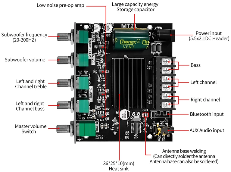

Что-ж, подкину ещё своих 5 коп 3.62;)
Прям скажем, набор динамиков 10ГД-34 + 4ГД-53 – ну очень смелый. Срезав 10ГД-34 на 700-800 получим с натяжкой 82дБ чуйки. А у 4ГД-53 в р-не 92-93дБ. Можно конечно придавить 4ГД-53 до уровня нч и подогнать восьмиомный вч до сч.

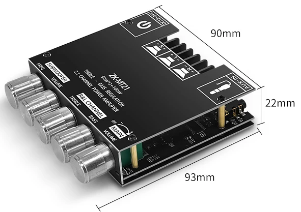

Но, позвольте крамольную мыслю – делаем из этого странного набора дынамэгов в ящичках, что ни на есть праведную 2+1
ищется по ZK-TB21 (эти на TPA3116D2) или ZK-MT21 (CS8673E)
В Bundle Deals проскакивают гривен за 200-230
НЧ коробки с 10ГД-34 соединяем вместе в один нч-блок и его на нч-канал веселителя (нч-коробки можно и вместе слепить, смотав обязательно синей изолентой;))
СЧ/ВЧ коробки через простенькие фильтрики. Навскидку, 4ГД-53 последовательно через катуху 0.6-0.8-1мГн, вэчэшку через 3-4мкФ. Катушка прибьёт 0.8-1кГц ступеньку АЧХи 4ГД-53 и выровняет подъём справа.
В такой конфигурации 10ГД-34 герц до 250-300 будет, а далее спокойно подхватятся 4ГД-53. Подстроить одну катушку на средник и конденсатор на вч сможете на слух по розовому шуму.
Сдаётся мне, что родная катушка среднечастотного звена с ферритом таки будет норм. Возможно таки точно понадобится резистор последовательно с катушкой, дабы выровнять отдачу 4ГД-53 (или намотать свою тонким проводом ∅0.3-0.35-0.4мм, сч-звено прийдётся сильно придавить). Тангенциальный подвес 4ГД-53 желательно обработать герленом/ПИБом/эпоксидкой (без отвердителя :=))) иль чем подобным демпфирующим, и в окна корзины ПАС.
Резиновый подвес 10ГД-34 обязательно напитать Dr.Waxʼом и размять ЦШ.
Поролоновые "припарки" на стенках НЧ-блока – до лампады. Можете их оставить, а в кач-ве ЗП, если понадобится, – распушенный синтепон/холофайбер/вата/базальтовое волокно.
Вместо 6ГДВ-2 пристроил бы дешёвый китайский дюймовый купольник.
Сама идея реально интересная, и оригинальная, и в целом была бы вполне реализуемой, но тут сильно мешает желание поэтапного познания - я слишком долго настраивался на то, чтобы начать с обычной схемы, и пока её не сделаю, над другими трудно размышлять. Но. Сама идея, которую Вы высказали, немного пролила свет на то, почему вышеупомянутые Verna https://ldsound.info/3-x-polosnaya-as-verna-50-01/ имеют по два динамика в корпусе - чтобы поднять чувствительность. Я кстати подумываю попробовать начать с такой схемы фильтров: https://ldsound.info/3-x-polosnaya-as-verna-50-02/ , только пересчитать НЧ на 4 Ома. И да, повторюсь, у меня стоят именно 25гдн-3-4, предыдущий хозяин постарался. Идея 2+1 очень интересная, но в ней без активного разделения не обойтись.
Да, реализуема и максимально просто и быстро. Но при исполнении будет ряд моментов, например, фильтр всё равно нужен между СЧ и ВЧ, но он будет на порядок проще.
