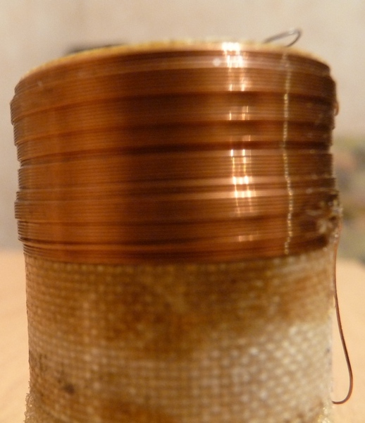

Нужны ли витки по краям катушки?
Нет !
Дадут ли они хоть что-то динамику с малым ходом, который собственно предполагается на СЧ диапазон.
Дадут =) Но эта разница (концепция катушки) не должна заслуживать внимания - потому что .
Пора бы относится к катушке как к магниту . Сила его никогда не будет наибольшей в его геометрическом центре .
Витки то и делают что делят ( мне ближе слово "растягивают" ) одно поле на два тем самым сила увеличивается на краях - на полюсах =)
Нужно наверное всё же располагать обратный виток, или два, или три строго по середине высоты зазора. Ну на крайняк в его районе.
В середине длины намотки и никак иначе . К тому же внутри т.е. в 1 слое если слоев всего 2 .
Вопрос сколько мотать витков в обратную сторону сложный .
Тут очень тесно все связано (как всегда) с магнитной системой . Потому если имеем керн не выступающий за фланец на длину хода подвижки идея катушки так себе .
Хотя я мотал такую )))) А что ? На звук влияет значит жива =)

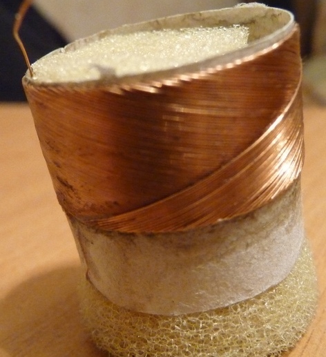

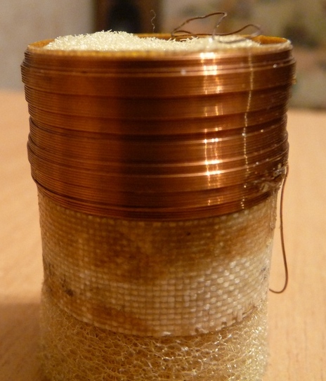

Еще мотал уродов всяких smile_1 Первая катушка в 2 слоя самым мелким проводом который находил (уже не вспомнить что делалось) располагалась она в центре не выходя за пределы разора .
Вторая катушка моталась на длину хода и перекрывала одним своим слоем первую катушку . 4 вывода с каркаса - подключай как хочешь ! Звук был и я был рад но не долго !

У меня сохранились. Катушки для 10ГД-34 навеянных после посещения какого-то удифильского форума.
Это уже так, руки почесать

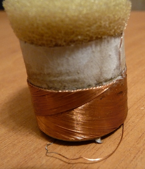

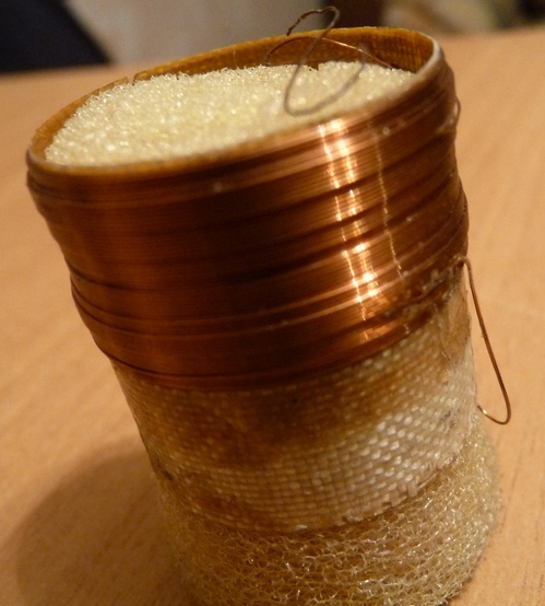

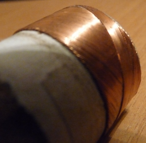

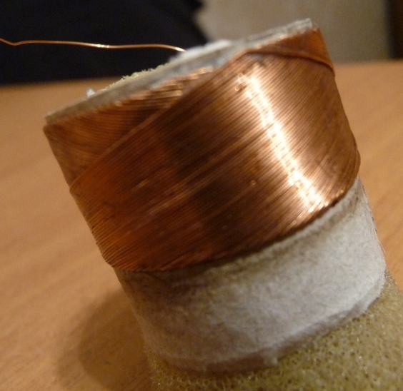

Обе катушки, что на фото выше, были намотаны примерно в тоже время. Первая, как уже говорил, навеяна каким-то удифильским форумом. Вторая из них намотанная по
Навеяна уже реальной катушкой динамика. Устранял обрыв в 8" динамике от двухполосной акустики Сони. Вот у того динамика как раз и была подобно намотанная катушка. По крайней мере витки в ней шли по кругу (окружности) сверху вниз и наоборот. Очень сожалею, что не зафиксировал ни модель центра, ни саму катушку на фото.
Так вот "господа", хеГачила та акустика я те дам. С тех пор и горел сделать нечто подобное.
Так почему же данная катушка всё же работает в магнитном зазоре?
"Жаль! Что мы так и не услышали начальника транспортного цеха...." (с).
А отчего она не будет работать?

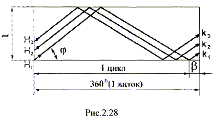

Просто в формуле силы нужно учесть величину угла намотки.
Не будет работать только если намотать провод вертикально,
Когда угол равен нулю.
Длину провода в зазоре можно посчитать при желании. Возможно что она будет больше, чем при обычной намотке.

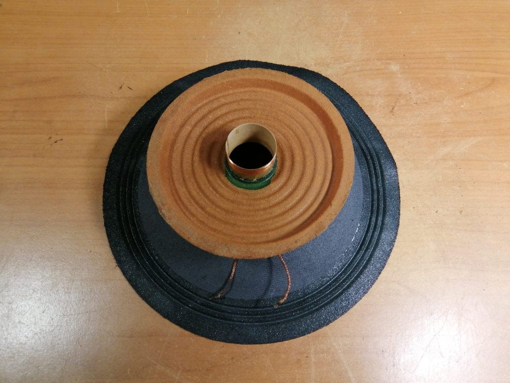

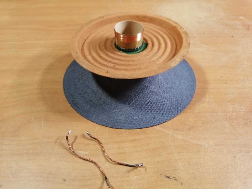

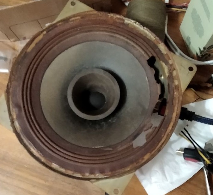

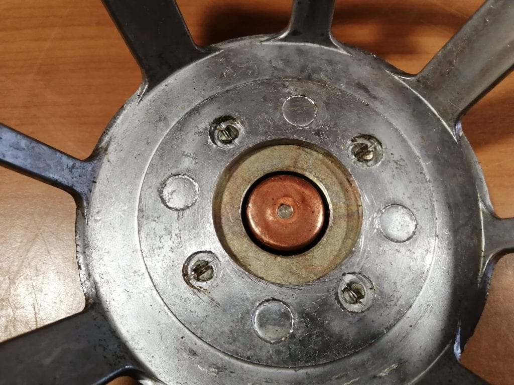

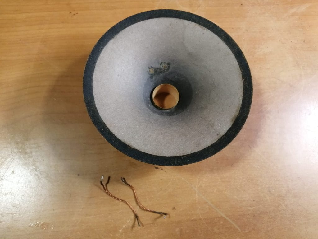

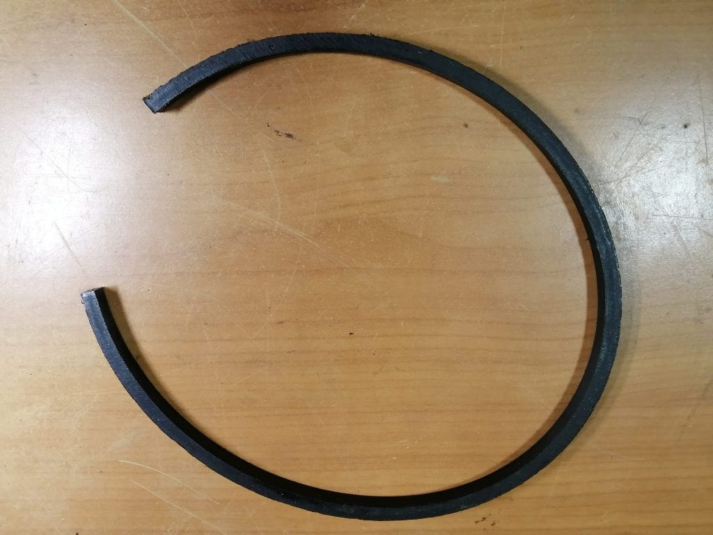

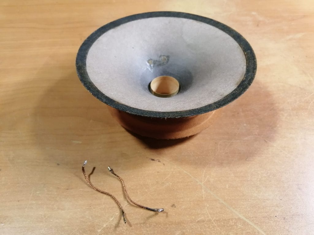

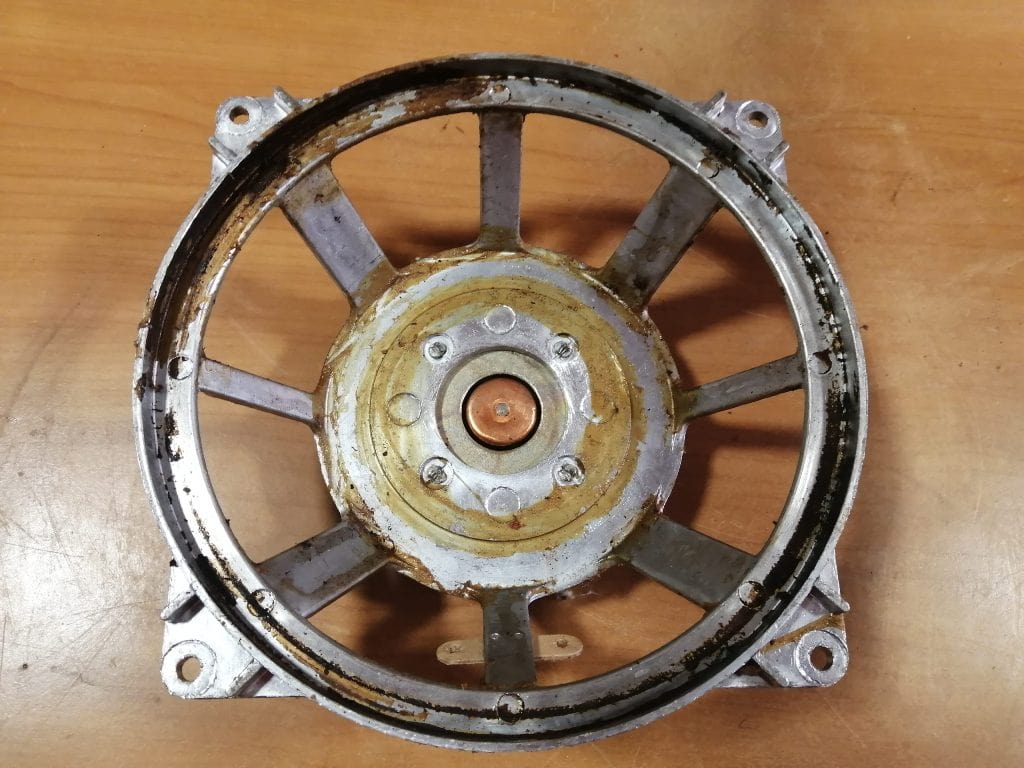

Замена подвеса, прислал Дмитрий:
Клей на заводе не жалели…
Корзина в первозданном виде…
Проводки были выдраны с корнями, пришлось повозиться.
Подвесы заказывал, по совету форумчан в Донецке…
IMG_20220910_120301-1-scaled-min.jpgIMG_20220910_120312-scaled-min.jpgIMG_20220910_124425-scaled-min.jpgIMG_20220910_160120-scaled-min.jpgIMG_20220910_160133-scaled-min.jpgIMG_20220910_160141-scaled-min.jpgIMG_20220910_161807-scaled-min.jpgIMG_20220910_164544-scaled-min.jpgIMG_20220910_164624-scaled-min.jpgIMG_20220913_111202-scaled-min.jpg

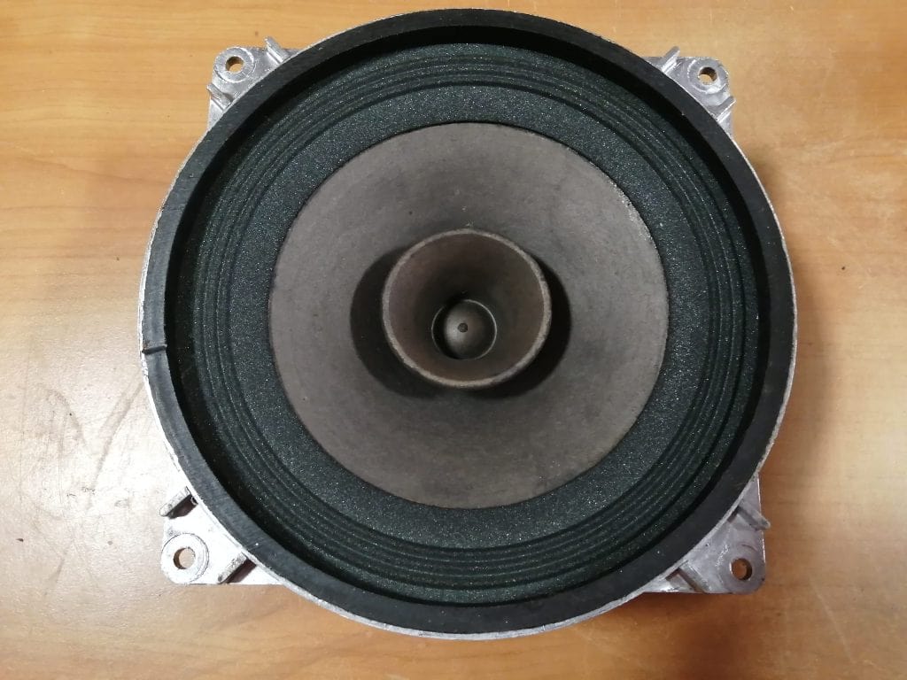

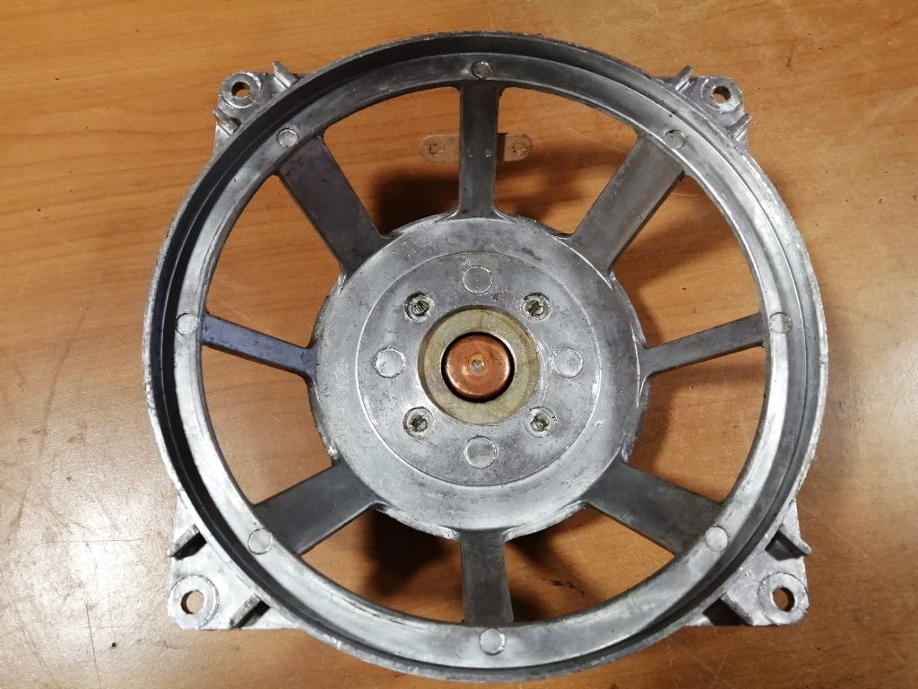

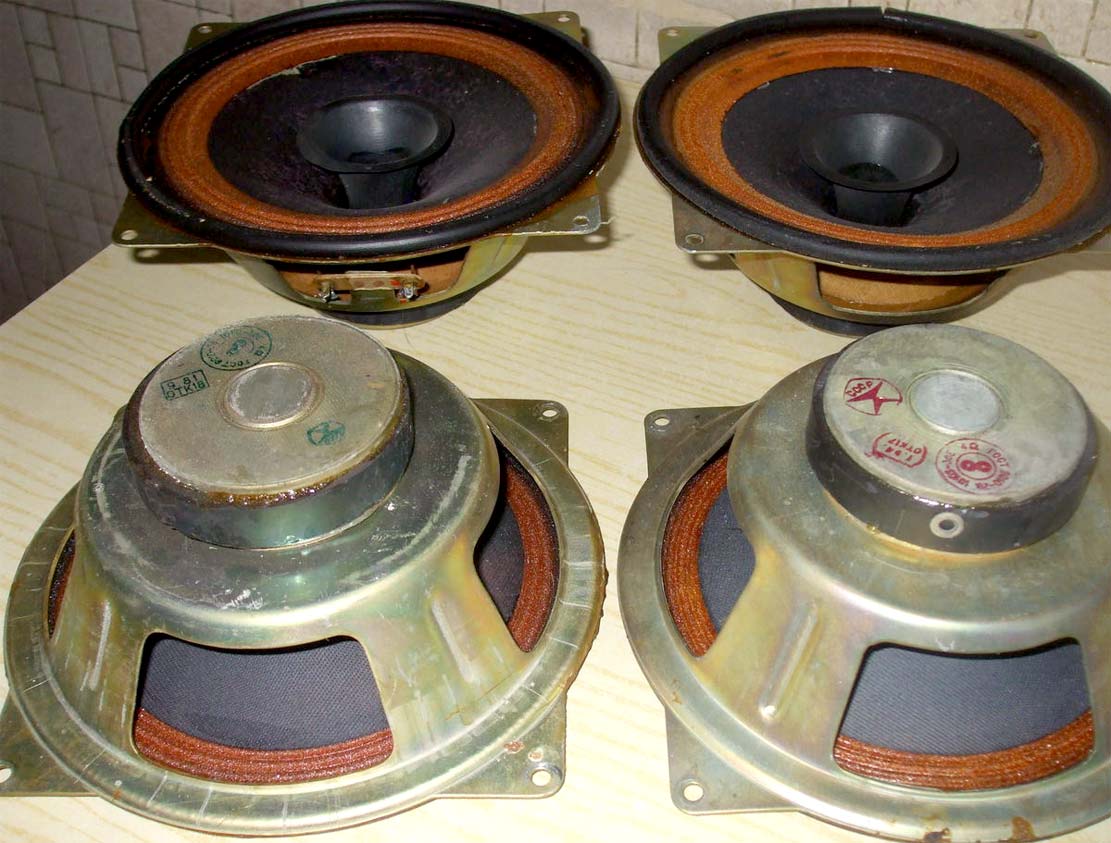

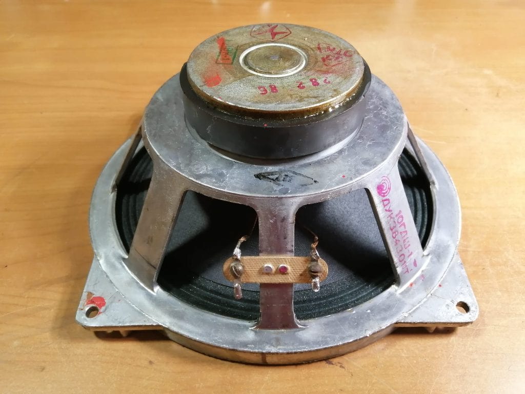

Камрады, у вас на фото 10ГД-36 в литой алюминиевой корзине, а что можете сказать про такие же, но в штампованной железной? Отличия по звуку есть?
У меня есть откуда их демонтировать, стоит ли связываться с такими?
Вот фото с просторов Интернета.
Вы сравните характеристики 10ГДШ-1-4 (алюминий) и 10ГДШ-2-4 (штамповка) и сделаете вывод. По подвижке разницы быть не должно. По МС тоже. Разница в корзинах, но в сети болтают, что 10ГДШ-2-4 почему-то хуже.
Звук у них отличный, к сожалению сравнить с литой корзиной не могу никак.(у меня только штампованные)
Использовать их- имеет смысл, но вот на фото которые- явно нуждаются в замене подвеса, ибо стояли в помещении где много курили)

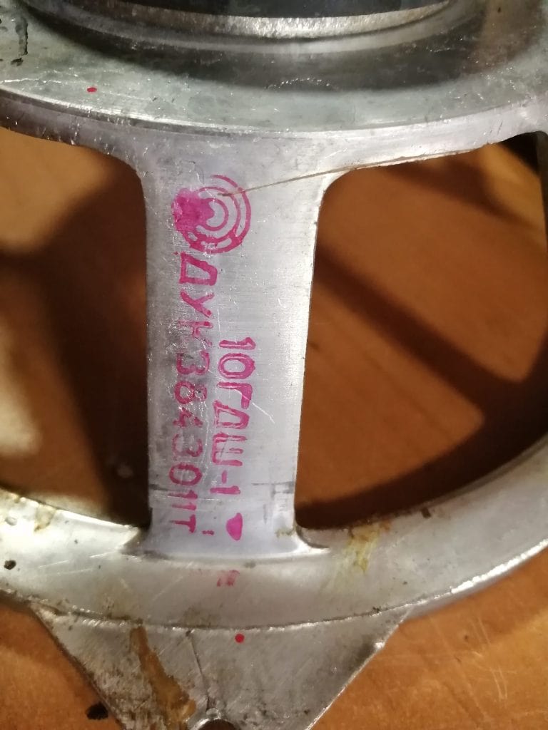

Это 10ГДШ-36е. Гагаринские.
Тогда уж 10ГД-36Е. Старый ГОСТ как и у 10ГД-36К
Новый ГОСТ (однако 85 года) 10ГДШ-1-4/10ГДШ-2-4
Натюрлих. «Ш» по привычке уже само пишется.

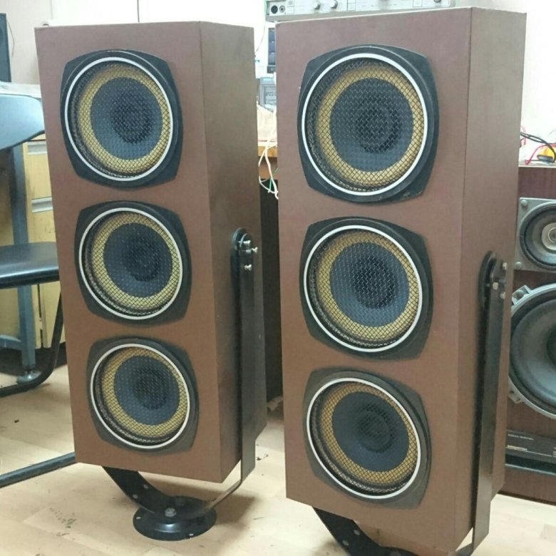

У кореша на работе валяются забитые в ящиках вот такие колонки с гагаринскими динамиками.
Сами колонки хоть и новые, но страшноватые, фанера 10 мм обшита дермантином.
Внутри транс понижающий, расчитаны на 120 В, по-видимому от трансляционного усилителя.
Мелькнула мысль на дербан их пустить и что-либо сделать.
Пустить напрямки без понижайки и получить такой же дешман.В нашем павильоне по динамикам магниты от них принтмают по 50 рублей.Пара динамиков и чебурек наш

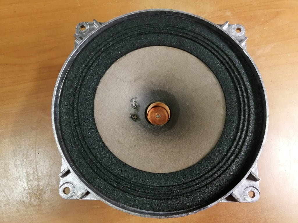

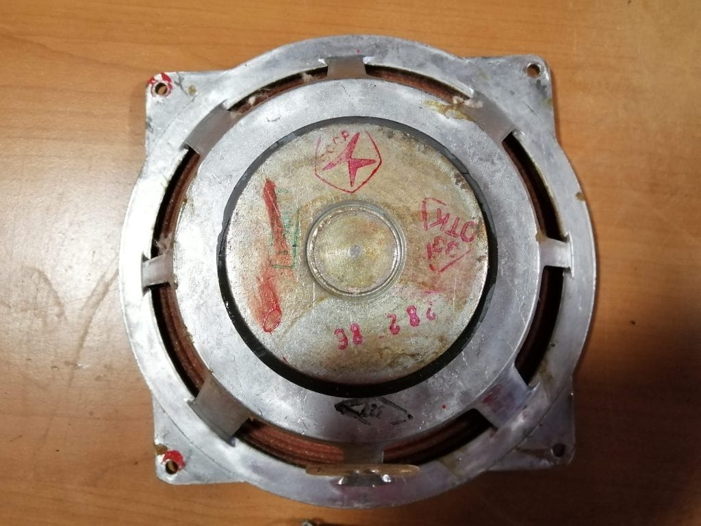

у меня один такой есть.Не то ни се. Внешне словно новый,но не проверял.Лень.
    687.1 KB · Просмотры: 158

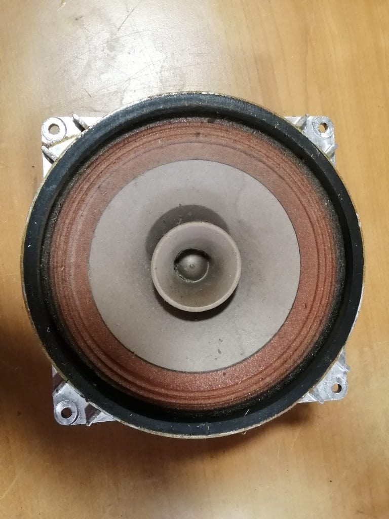

Это вообще два разных динамика.
У "железного" 10ГДШ-2 диффузор в среднем в полтора раза тяжелее, чем у "белого" 10ГДШ-1.
Соответсвенно, чувствитеьность ниже. Зато баса в том же ящике будет больше.
Кроме того, виззеры сильно различаются. У железного сеточка-пыльник, у 10ГДШ-1 пыльник сплошной, это единая деталь с виззером, у которого завернут край. Виззер железного имеет край в виде плоской полочки.
Сами по себе они оба высококлассные широкополосники средней чувствительности.

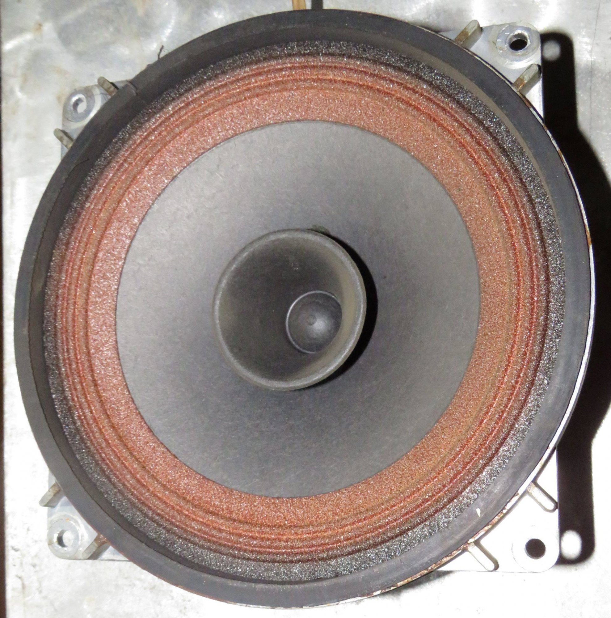

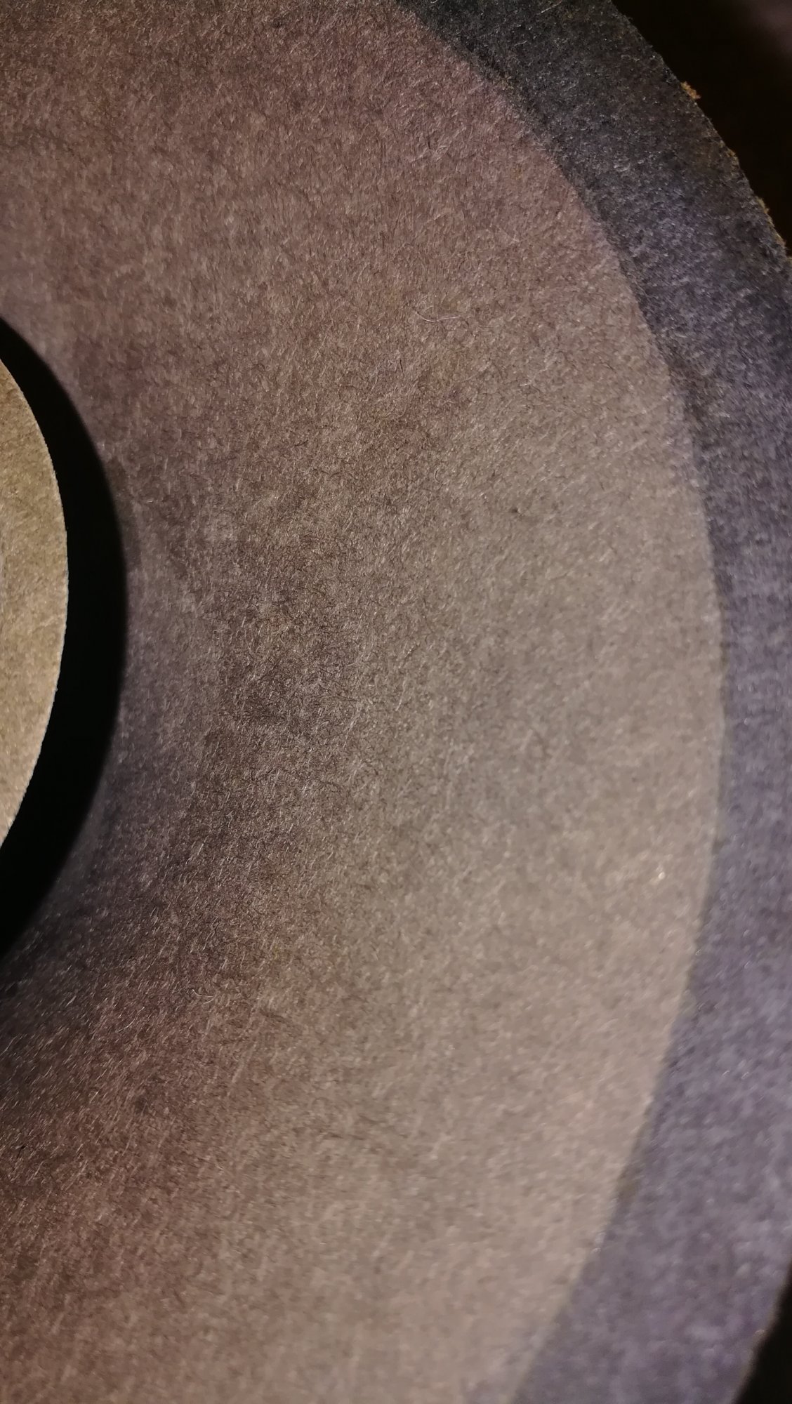

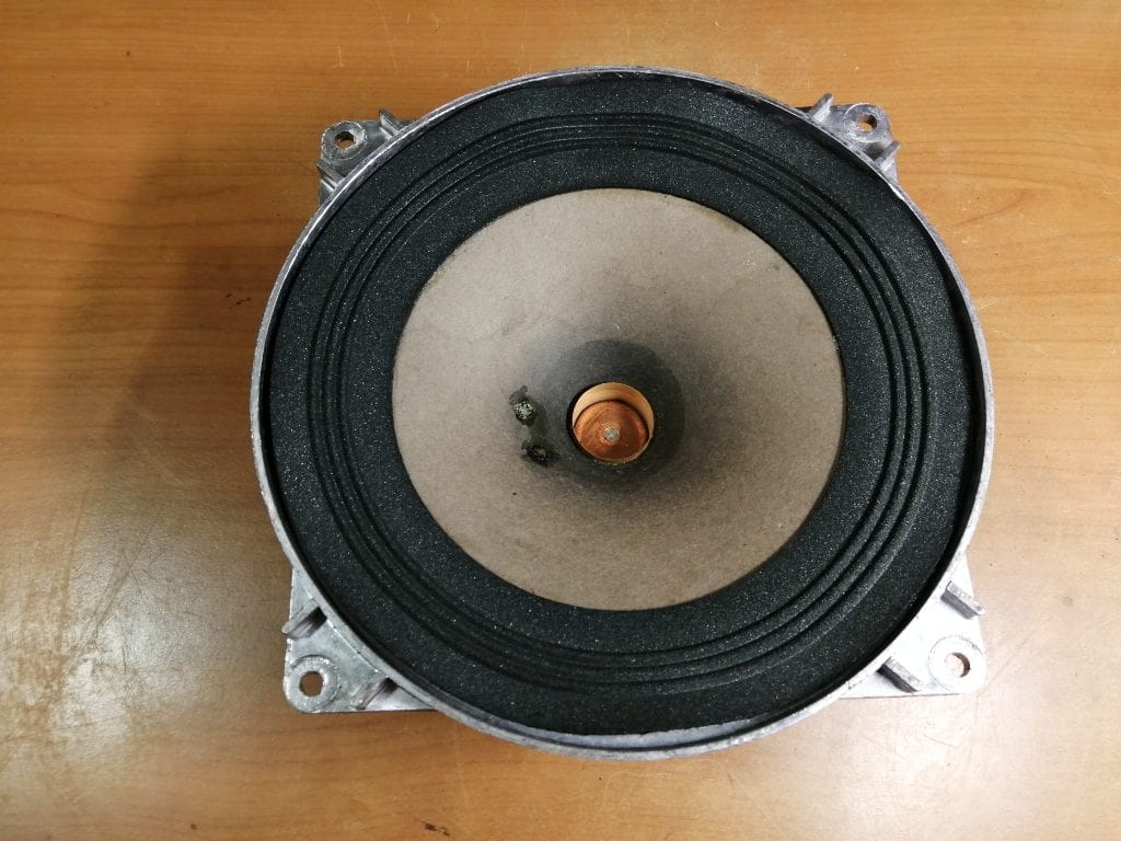

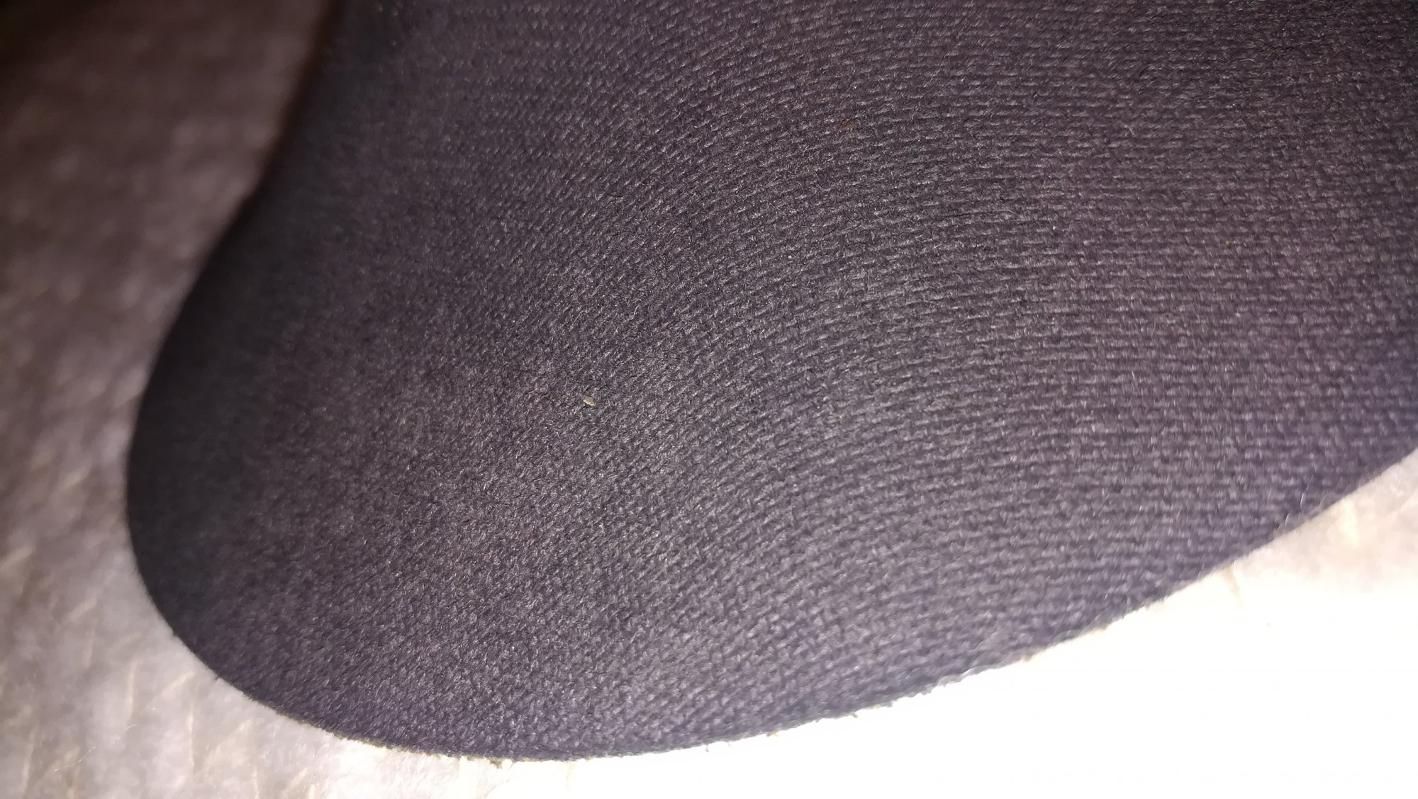

Подвижка 10ГД-36К: тряпошный, продуваемый пыльник, визер, диффузор с вкраплениями, похожими на шерсть, цш (клей с внешней стороны не очищен), катушка, медная канитель, всё в сборе, БЕЗ ПОДВЕСА весят: один 10.8 , второй 11.8
Сложно что-то добавить про замеры 10ГДШ после этого:
Какие ещё для 10ГДШ замеры!? Совсем фляга на замерах потекла?
Разве что спросить: что мешает целиком подвижку на весы положить?

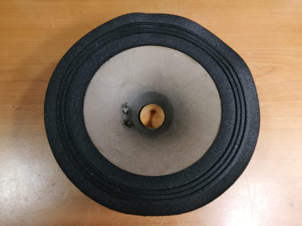

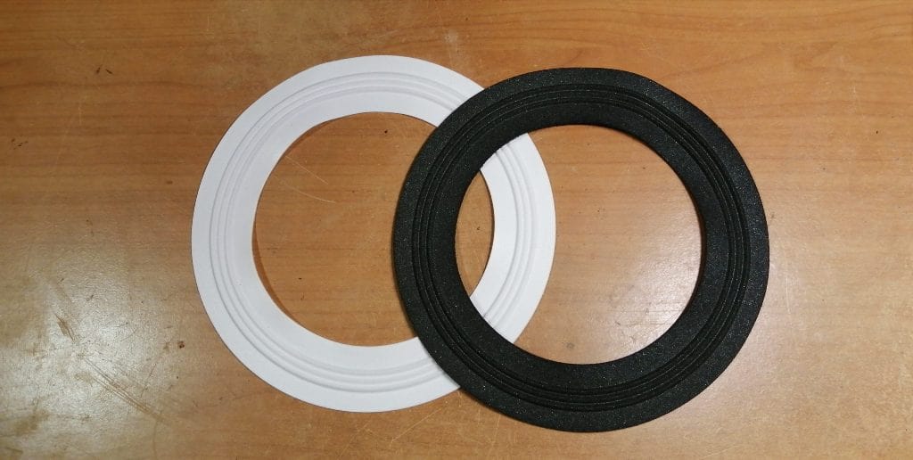

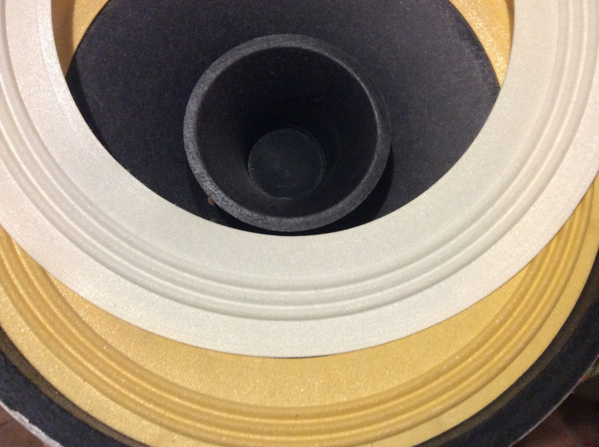

Подвес от "Диффузора" ППУ заготовка 4.2
МЦ (медь на керне), В=0.98-1.05Тл. фаска на флянце около 1мм.
Вот кто скажет, вкрапления - шерсть или ещё что? Пыль убрал.
Подать на него пару Ватт и станет внешне как старый.
подвесы такого цвета разлетаются за несколько минут работы.
Наверное коментарий вам кажется дохрена умным, если конечно не знать что ППУ-подвесы боятся серы в воздухе, а основной их источник в быту как раз курево.Посмотреть вложение 43019
Не нужно умничать, товарисч!
нет в табачном дыме серы.
ППУ стареет и разваливается без всякой серы.
»Изменение суммарной (за 3 месяца) убыли массы образцов Am (1) пенополиуретана ППУ-75 и суммарной (за 3 месяца) солнечной радиации Aq (2) в течение двух лет атмосферного старения в умеренно-холодном климате
Оказалось, что скорость эрозии Am была наибольшей в летние месяцы и наименьшей - в зимние месяцы. Эрозия наблюдалась в основном с лицевой стороны брусков, а с обратной стороны образцов отмечено лишь небольшое поверхностное разрыхление ячеистой структуры. Это указывает на то, что наблюдаемая эрозия вызвана в основном воздействием солнечной радиации.»
Подвес новый лежит в пакете, пакет в коробке.
Подвес на динамике стоит полгода в колонке лицом к стене, в той же самой комнате, в которой хранится подвес.
Северная сторона. В комнате никто никогда не курил.
Иду искать источник серы.

ППУ нельзя хранить в герметичной, или мало продуваемой конвекцией упаковке. Рассыплется в труху за пол года.
Еще он не любит света.
Индикатор любых паров, или газов, содержащих серу в любой форме - серебро.
Индикатор отличный, но действует медленно.
Не стоит фантазировать. Есть у меня несколько неходовых ППУ подвесов приобретённых на "Диффузоре" в 2011 году, лежат в коробке в шкафу. Они отличаются немного от новых по структуре, но ни о какой трухе там речи не идёт.
P.S. Возможно, те подвесы, с которыми вы имеете дело, за пол года рассыпаются в труху, но с которыми я работаю, ведут себя так, как описано мною выше.
На самом деле тем подвесам что я фоткал на тот момент было лет 30. Есть мнение что новодельные подвесы делаются с нарушениями технологий( если те кто их делают вообще знакомы с таким понятием) по итогу я купил в аудиомании пару подвесов которые на штатные вообще не похожи. Но вроде достаточно качественные.
