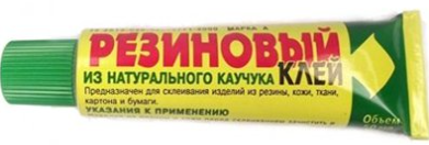

чем пропитывать ... и на финише после формовки?
Резиновый клей (натур. или синтет.) в нефрасе несколько слоёв. Затем погуще. Для начала достаточно.

у нас такого нет в продаже, купил клей "Поролон+" полихлоропреновый каучук, синтетические клеевые смолы, этилацетат, бензин растворитель
Вот кусочек этого клея + нефрас (бензин кАлоша) и мазки разной консистенции на лист писчей бумаги.
Подсохнет, -- всё увидите
