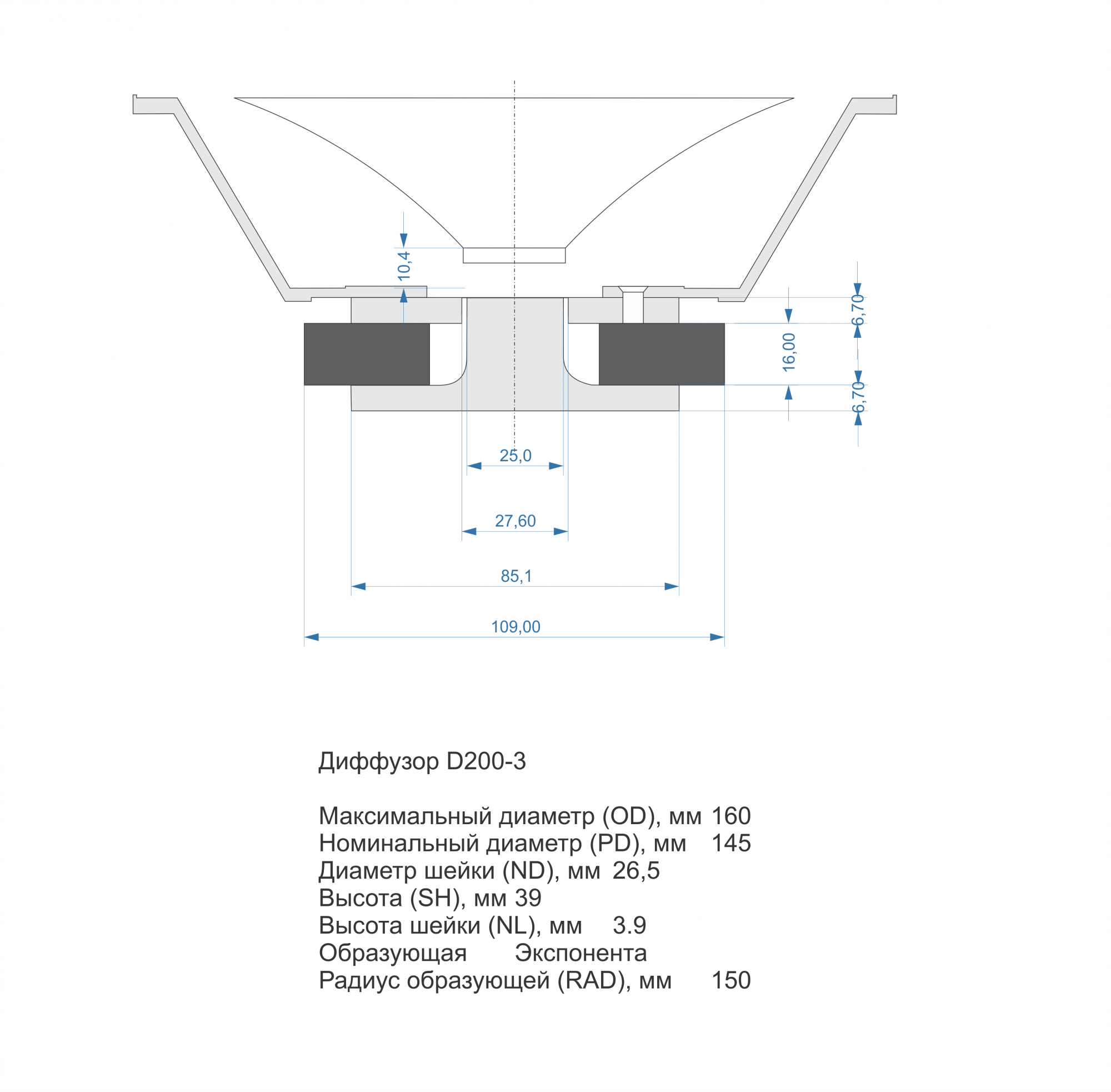

Симпатичный набросок )
\ на будущее \ лучше бы файликом поделились и написали в какой программе рисовали =)
А вот что касается нарисованного
1. фланцы 6.7 мм толщиной не подойдут .
2. диаметр 85.1 мм тоже =(
Модель для наглядности
1.2 лучше чем в оригинале не спорю но с такой шайбой керамической можно и лучше ... \ к тому же поле кривое ...
Сл. картинка с керном 29 мм
1.28 и нижний фланец в 1.6 насыщении
Буду увеличивать =)

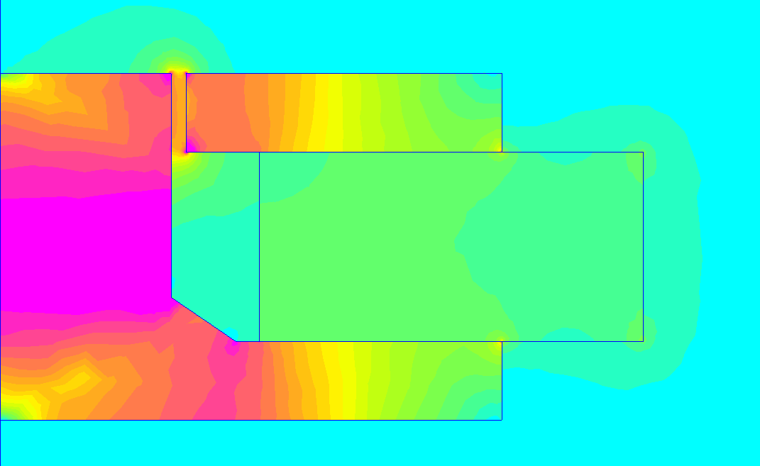

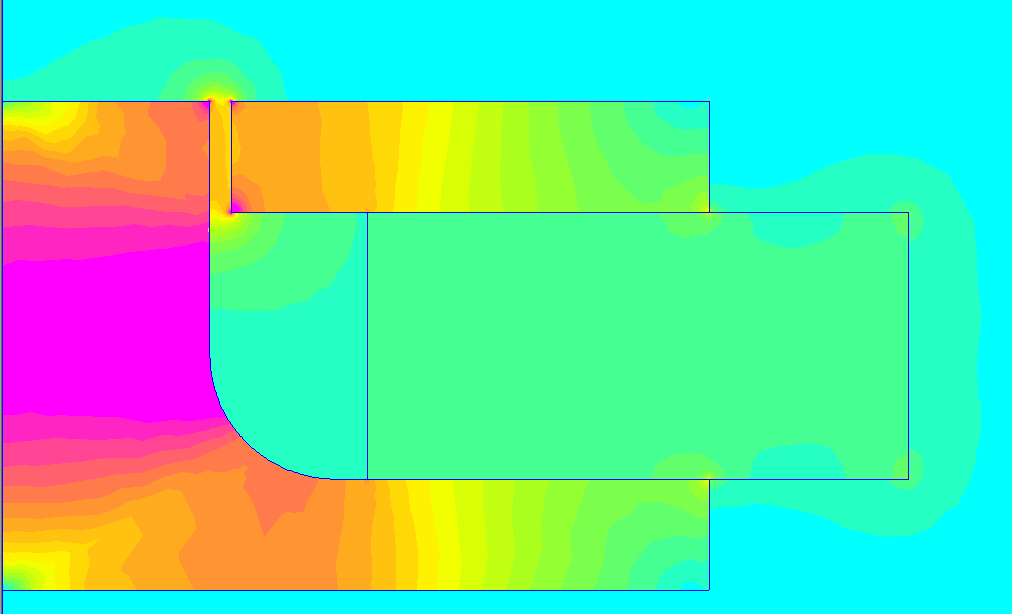

Да есть такая называется Finite Element Method Magnetics

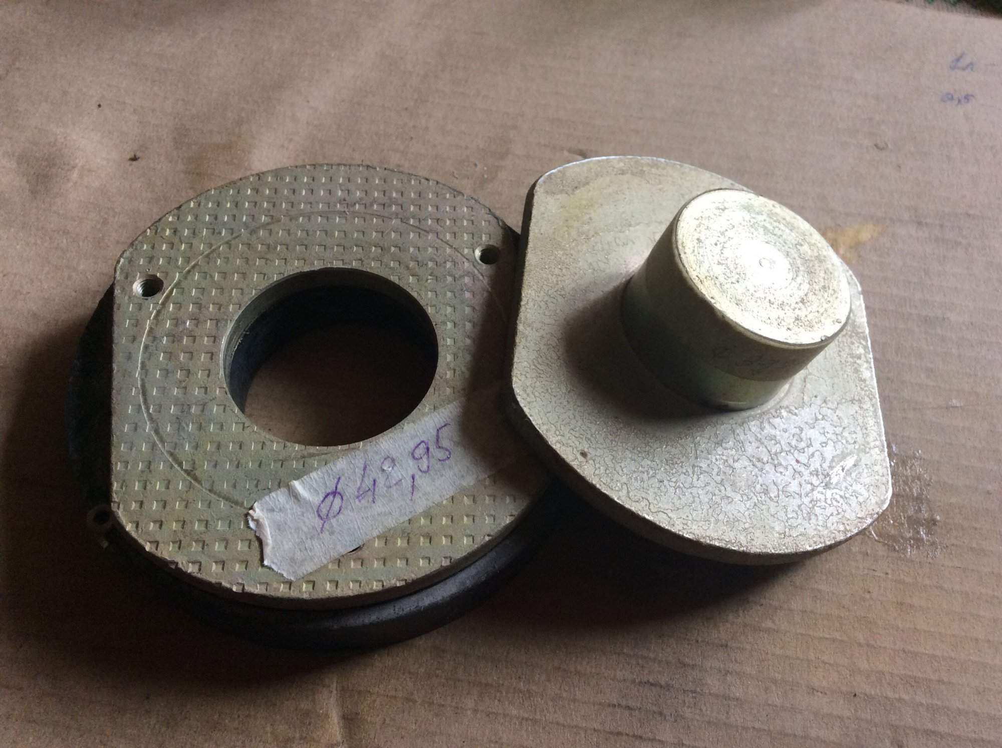

Фланцы без обработки, что имеем, то и рисуем.
Фланцы как есть, без обработки.
85,1 не диаметр.
Рисовано в Кореле. Есть экспорт.

чертеж не досмотрел )))
В любом сл. малы железки больше 1.2х там не будет .
А вот с армко 50мм на керн и ст10 получилось не плохо 1,5х тл с зазором 1,15х6,5 и 1,45 без армко .
для 0.15 провода 6.4 метра с зазорами 0.2 и 0.25 хватит только напугает что катушка на 1 мм короче зазора )))
На одном 134 магните должно получится от 1.57

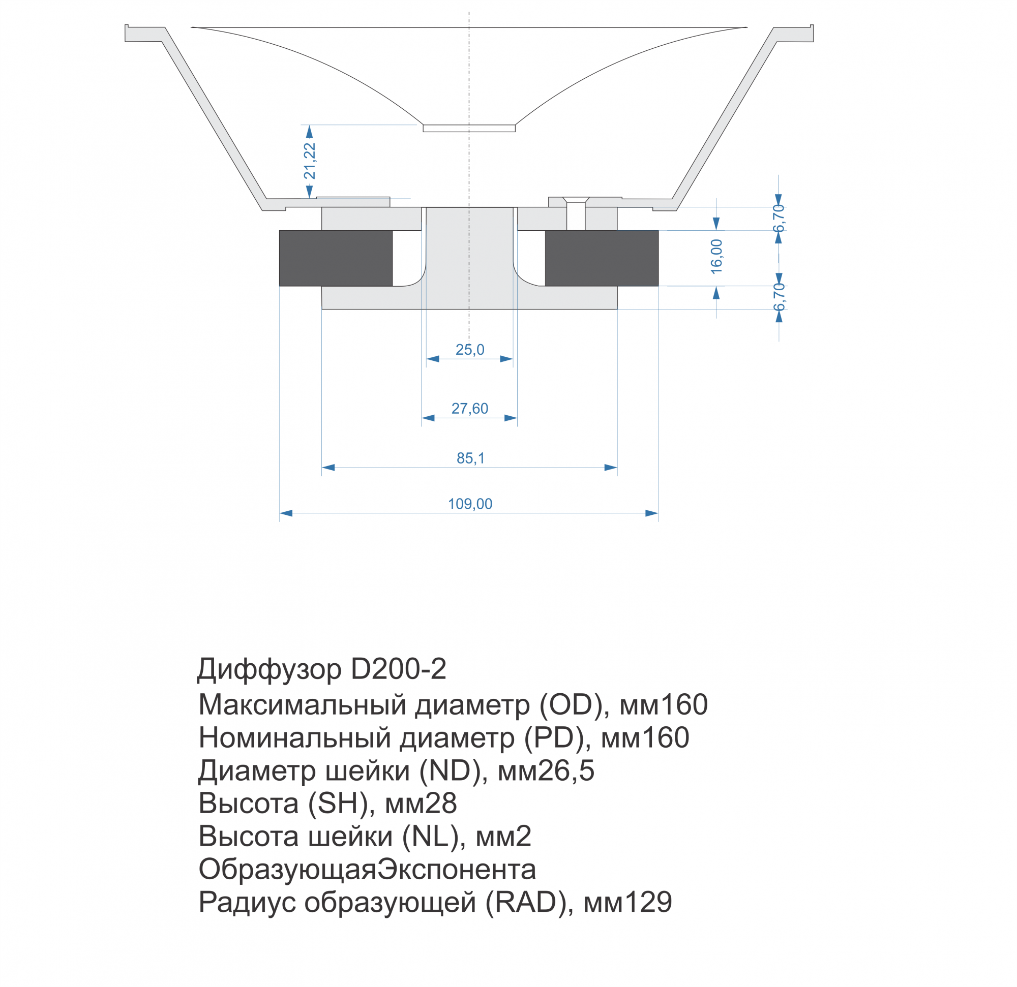

Я смотрю вот на этот диффузор. Вес такой же. 24CDA21A-73AE-4436-B86D-5034FDC0A332.png
Глубина значительно меньше ГДШ. Диаметр больше. Подвес будет уже.
Я смотрю вот на этот диффузор. Вес такой же. Посмотреть вложение 44098
Если это примерка моделька 1 к 1 тогда как вижу подвеса там не будет вовсе или придется диф. обрезать т.к. 5.5 быть не может это 1 .
С 25 керна индукции Вам не получить и как не крутись придется увеличивать а значит опять диф. обрезать придется в итоге останется еще меньше чем с оригинала это 2 .
И вопрос что лучше ... обрезать оригинал или обрезать новый предлагаемый ? это 3 =)

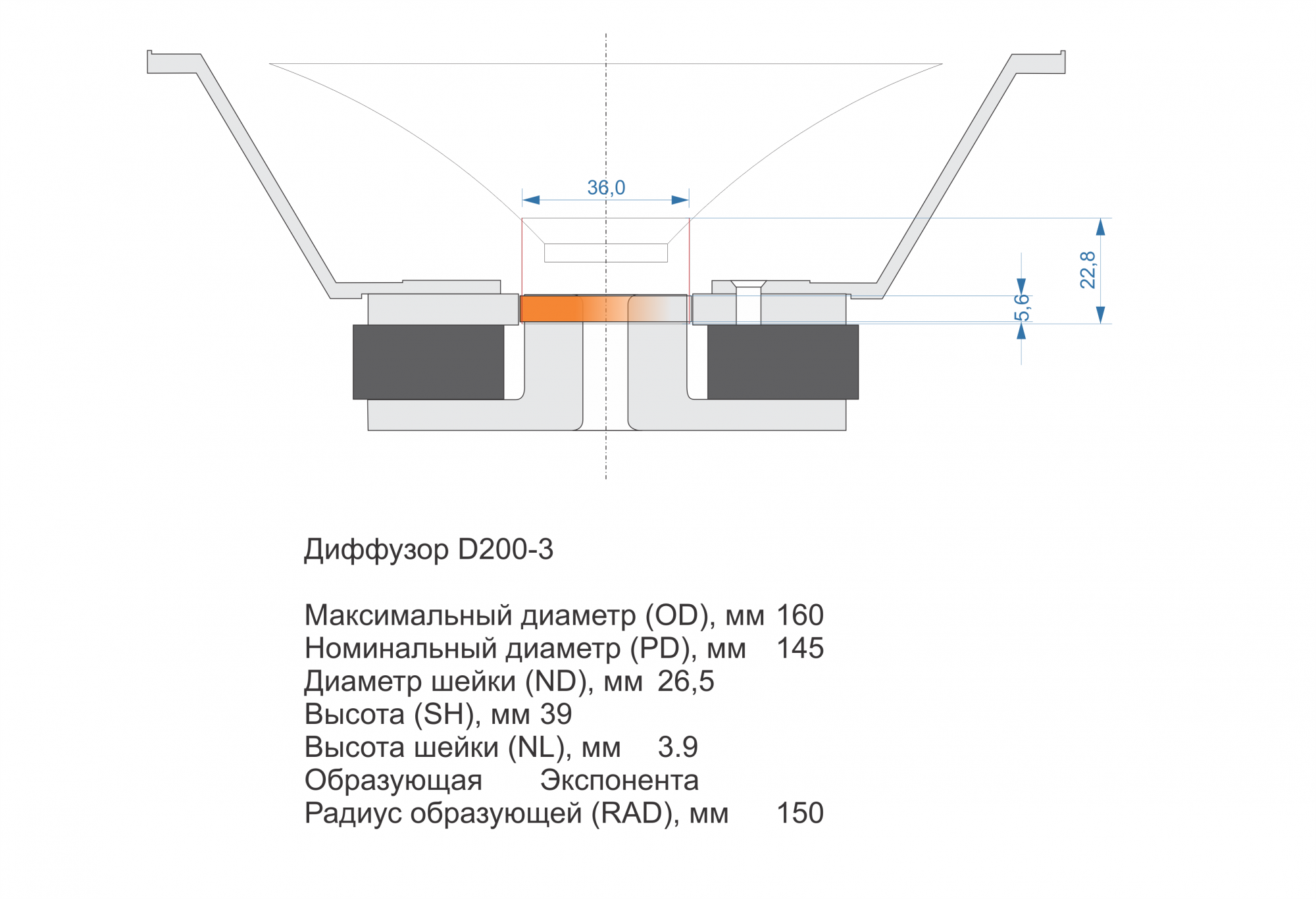

4 будет предложение рассмотреть о.15 провод \ 56 витков \ 6.4 метра \ 36.2 диаметр (не каркаса а катушки) \ зазоры 0.2 + 0.25 \ кзв 0.18 .
- у кого есть мысли - терзайте =)

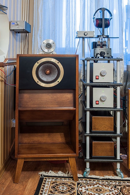

А что если МС от 1а-20 (22) применить? Вот эта МС будет близка к Лаутеру.
Есть у меня такие, когда-то было желание сделать, но я ушёл от рупоров и прочего сложного оформления. Сейчас вот только лабиринты приспичило попробовать, но они всё же не громадины рупорные.
Но сам путь рупорного ШП выглядит привлекательным — один чувствительный динамик, слабый усилок на звучном прямонакале, пластинки с роликовой вертушкой.

- до 38 а точнее до 36 мм это чтобы индукцию в зазоре поднять .
Можно сделать диаметр катушки больше тогда индукция еще выше будет НО
1. упираемся в глубину дифузора и выбор рупорка к тому же каркас слишком длинный будет если увеличить диаметр .
2. Толщину фланца не с головы беру а каждый шаг каждую мысль проверяю в редакторе и смотрю как на размеры так и на изменение индукции . Катушка тоже +\- вырисовывается .
Если бы делал Я тогда бы и массы подсчитывал и в общем чертеж был бы более понятен . Такое оно дело с множества вариантов выбрать )
3. Уже был опыт переделки такой и в целом удался динамик на то время НО мальчик вырос и гдш он больше переделывать не может . Разве что поделится маленьким опытом .
4. Банально на слух наш оригинал гдш в сравнении с катушкой по более звучит более зажато как в середине так и сверху с покрикиванием )

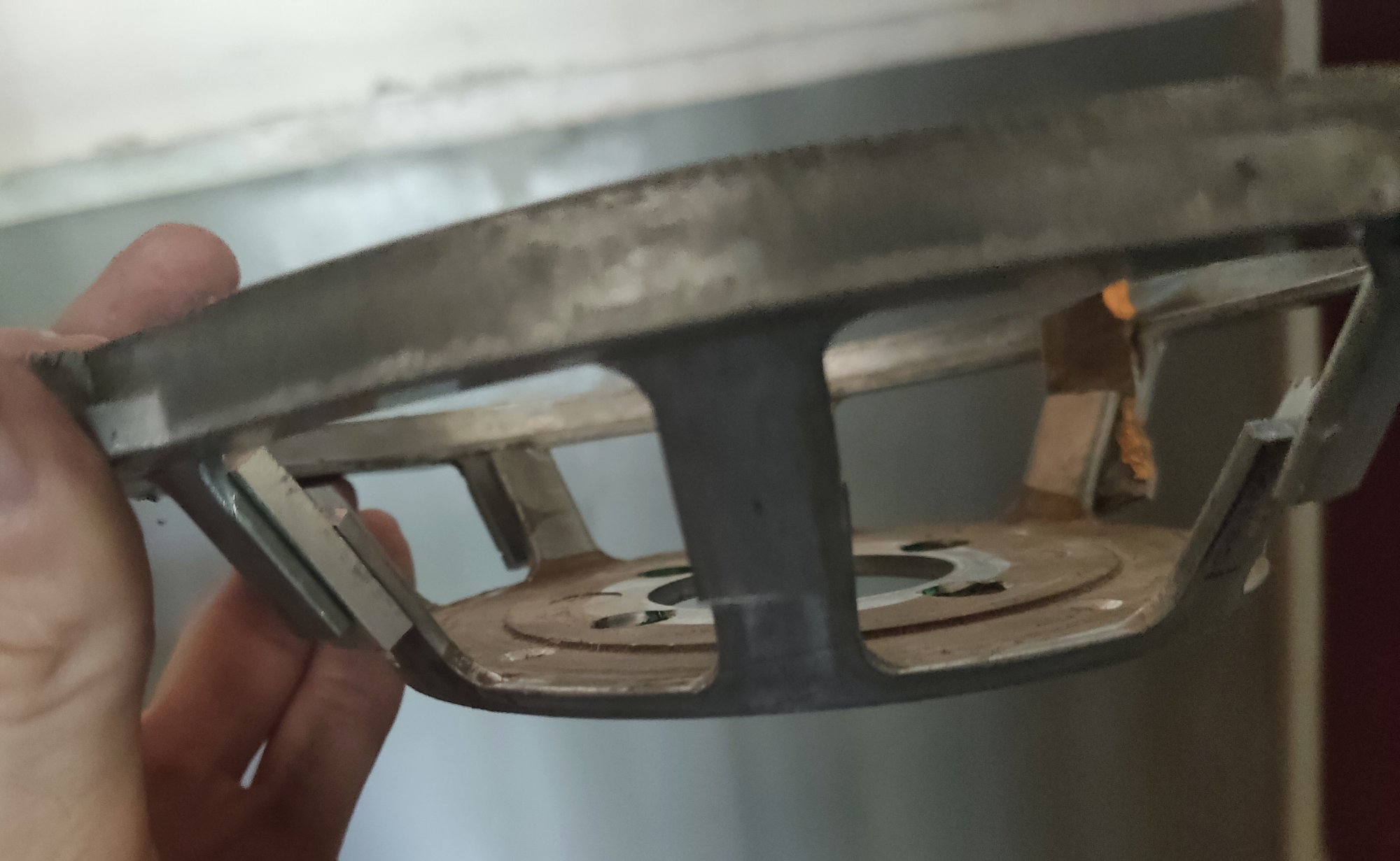

Согласен. Надо или другую неглубокую корзину, или родную пилить-укорачивать. Я свои распилил, прикинул. Должно получиться, но пока отвлёкся на ящики.
Ткань
Распилить недолго. Как соединять? Эти рамы варятся?

Каркас\катушка 36.2 можете на чертеже посмотреть какой будет каркас по длине с длиной намотки 5.6 . Только учтите что край дифузора с площадкой для подвеса будут не на уровне =)

Сварить, если сплав сваривается, вообще не проблема. Можно скрестить рамы от 10ГД-30 и 10ГДШ.
Это Вы как специалист по сварке отвечаете или где-то слышали?
Это я говорю как человек, работающий со сварщиком в паре)
Любой алюминиевый сплав - варится очень хорошо. А если ещё и присадку подобрать нужную, будет полностью технологично.
Единственно, дюраль - прослабляется в месте сварки. Поэтому не идёт в ответственные места. Его клепают в основном. А корзины динамиков, это силумин по большей части, он варится хорошо достаточно.
П. С. Но нужно знать, что сплав может быть грязным, зависит от производителя - металлурга. И тогда сварщик только начав работу, может отказаться, ввиду практической невозможности операции.
Склепаю внахлест через алюминиевую проставку. Чем толще проставка, тем площе корзина выйдет.
На фото плоховато, но смысл видно. Для удобства сначала выставленные детали соберу на суперклей, а потом просверлю и на заклёпки
А согнуть?
Мне так кажется,что проще и лучше подрезать, согнуть и спаять. Паяется замечательно, проверено.
Какая высота от ЦШ до подвеса планировалась? Судя по картинке мм-ов 30.
Как-то раз, уже давненько, делал накладки на динамики из полуторки алюминиевой. Напильник, наждачка. Мама моя ж драhоценная.... При обработке шла такая вонь сероводородом с кислым привкусом...
И кстати встречался такой запах при работе с алюминием не один раз. Что за сплав не знаю, но плевался я знатно.
Если пилить укорачивать будет это все долго и - Франкенштейн _da
А нельзя ли вырезать дно у рамы и вставить фланец ? Или даже магнит тогда к 8+ мм фланца прибавится еще 2 мм с рамы . Вот подумайте =) Получится Франкенштейн да но симпатичнее =)
Но это при большом желании . Варить ведь проще на много =)
Высота катушки около 22-23 мм.
