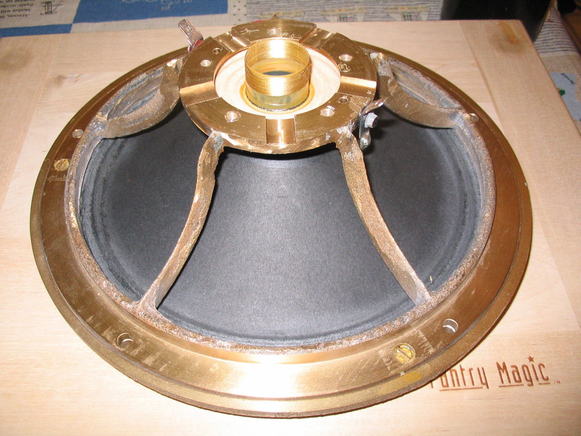

"Волшебный" французский динамик с 25ым керном.
Индукция 1.4 с альнико магнитом.

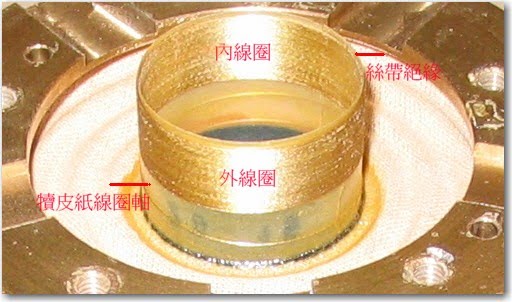

Высота катушки около 22-23 мм.
Очень много !
Нужно до 3 на рупор и 2 на горловину диф. + ок. 6.5 уйдет на катушку + расчет на ход подвижки . до 18 должно получится .
Г

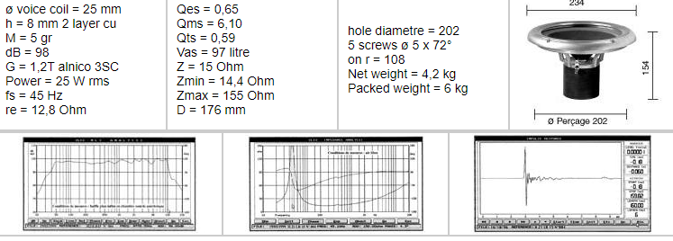

Неплохо бы замерить реальную индукцию у "чувствительных" динамиков с 25ым керном. Насколько необходим КЗ виток у магнитопровода в насыщении.

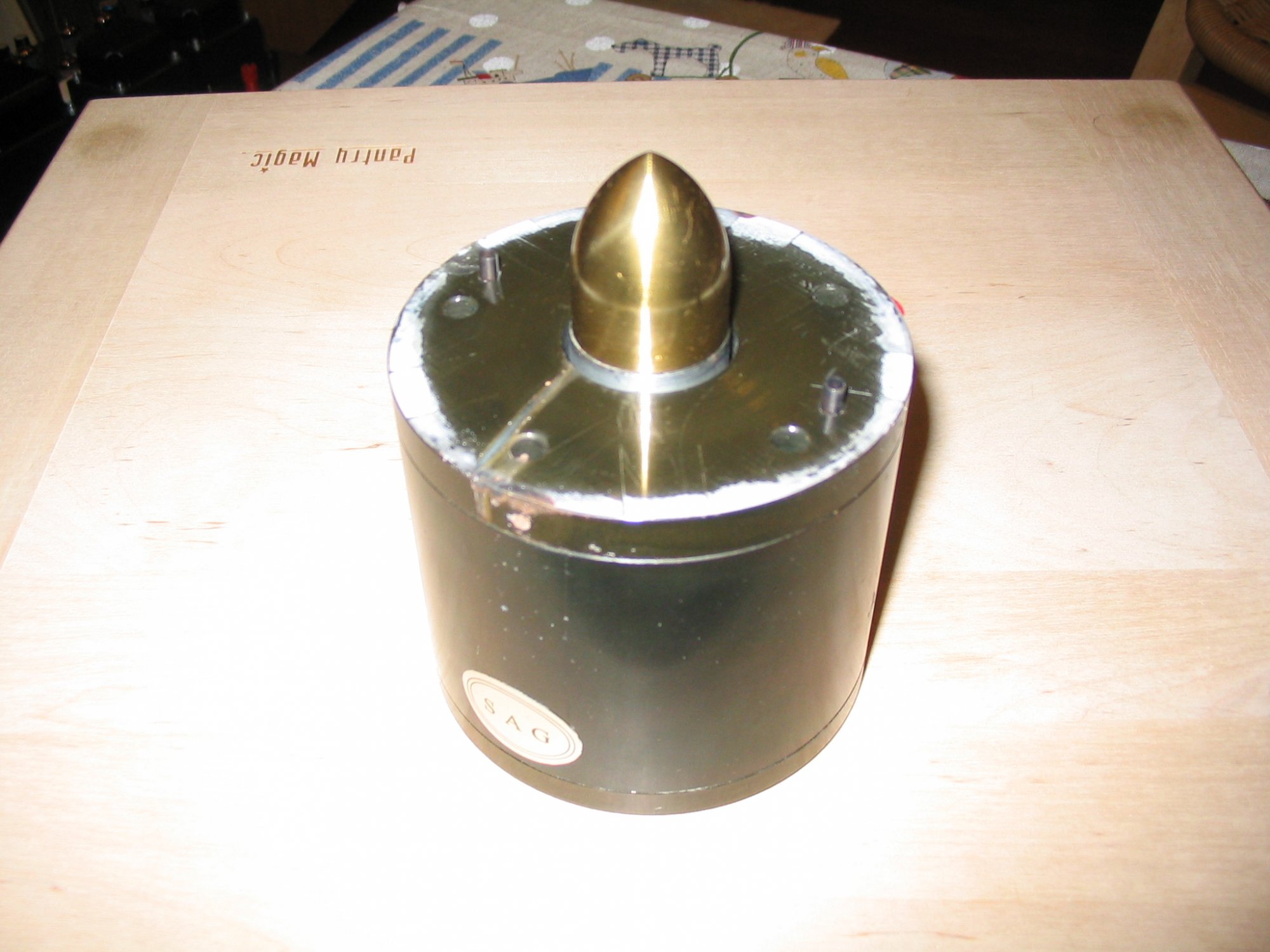

А где у них КЗ виток? На картинке с МС явно видно голое железо в зазоре. Да и магнит судя по всему керновый. Стакан- магнитопровод даже своим внешним видом говорит о невозможности насыщения в нем.
Как слепы по миру ходящие smile_1

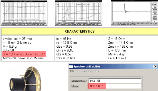

1.
2. Идем на офф. страничку и ?
1.2 Т smile_9 Оказывается моделька с магнитом алкомакс 3ск это спец. версия . Они всунули средний по мощности магн.сплав в лучшую свою модель ! птху!
В обычной же версии всего то 1.2 Т smile_1
А магнитопровод НЕ находится в насыщении . То что всунули кусочек дорогой стали в магнит не говорит о том что она сталюка дорогая находится в насыщении )))
Хотя не все понимают что это такое и когда начинается это насыщение ))
А решая споры что лучше максимальное насыщение железа в зазоре или кзв выиграют оба .
т.к. насыщения должного добиться не просто а второй момент кзв виток находит место и в системах в зазоре которых более 2Т т.е. в насыщении .

1.

Именно керновый вариант будет дороже по деньгам . Особенности выплавки свои есть . Но если магнит с отверстием внутри тогда проще )
Вот только это не лучшее решение для МС . Прессованные альнико тоже не лучшее решение .
По железу тоже не так все просто как думается . Чем больше количество его тем хуже .
Потому целесообразнее МС "железной мечты" делать именно на кольцевом магните .
