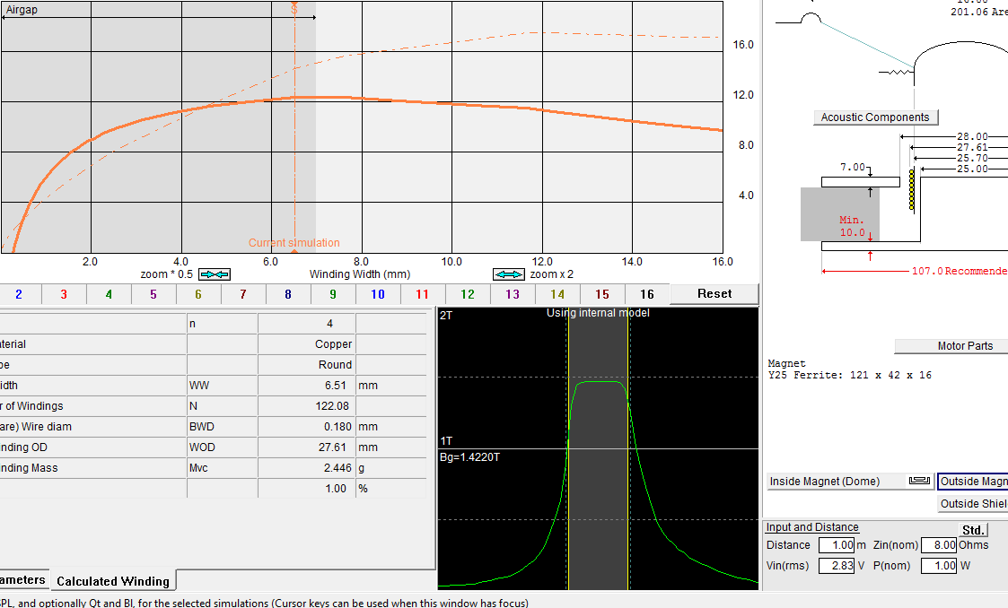

Пустословие. Если непонятно, повторю ещё раз. Нет цели сделать динамик с нуля, что вы собственно и предлагаете.
10ГДШ-1(10Гд-36) 25 керн, родная корзина. ЦШ, диффузор и подвес с оригинальными размерами.
Какой диффузор в 9г? Какая дудка?
Вперед или назад, определюсь как-нибудь сам.
ЦШ, снятая с динамика, заводская значительно тоньше, мягше и легше новодельной.
Основной резонанс с новодельной уйдет выше.
Для варианта СЧ/ВЧ такая ЦШ только во благо.
Может иметь смысл прожигание 4-х антикомпрессионных отверстий на краевом гофре ("стойке"), диаметром по 5 мм, если ткань новодельной плотная, и мало продуваемая. Прожигать их лучше всего по утку и основе ткани, с противоположных сторон.
Для верхнего подвеса можно выбрать самую мягкую и тонкую ткань, с гофрировкой близкой по форме к заводской ппу-шной.

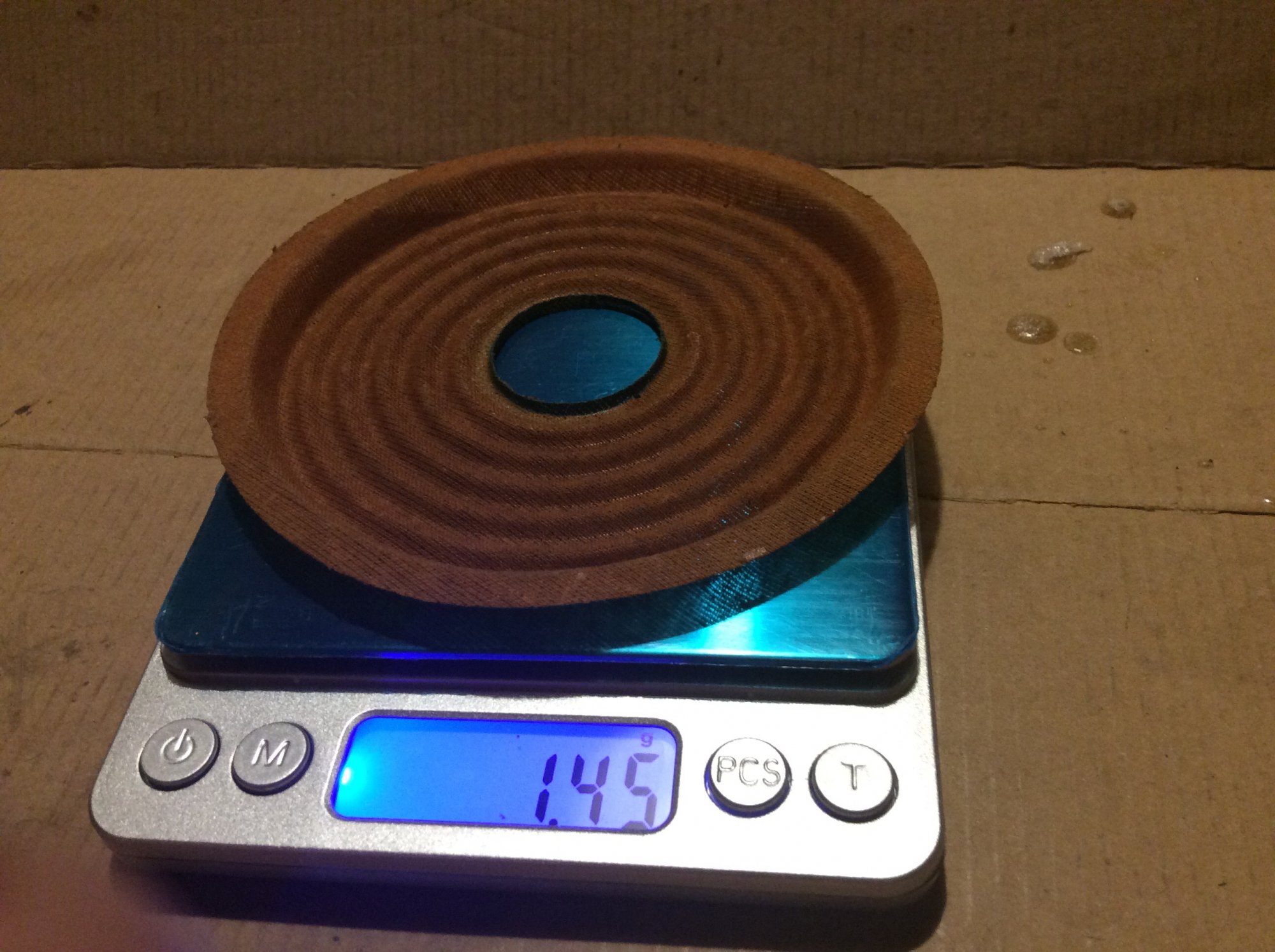

Даже ЦШ новая появилась на 2 грамма которая хуже чем хреновая оригинальная 1.4+ грамма .
Обе туфта потому что тяжелые и размер большой . Зачем новую покупали большую если нужна по меньше и легче не понятно .

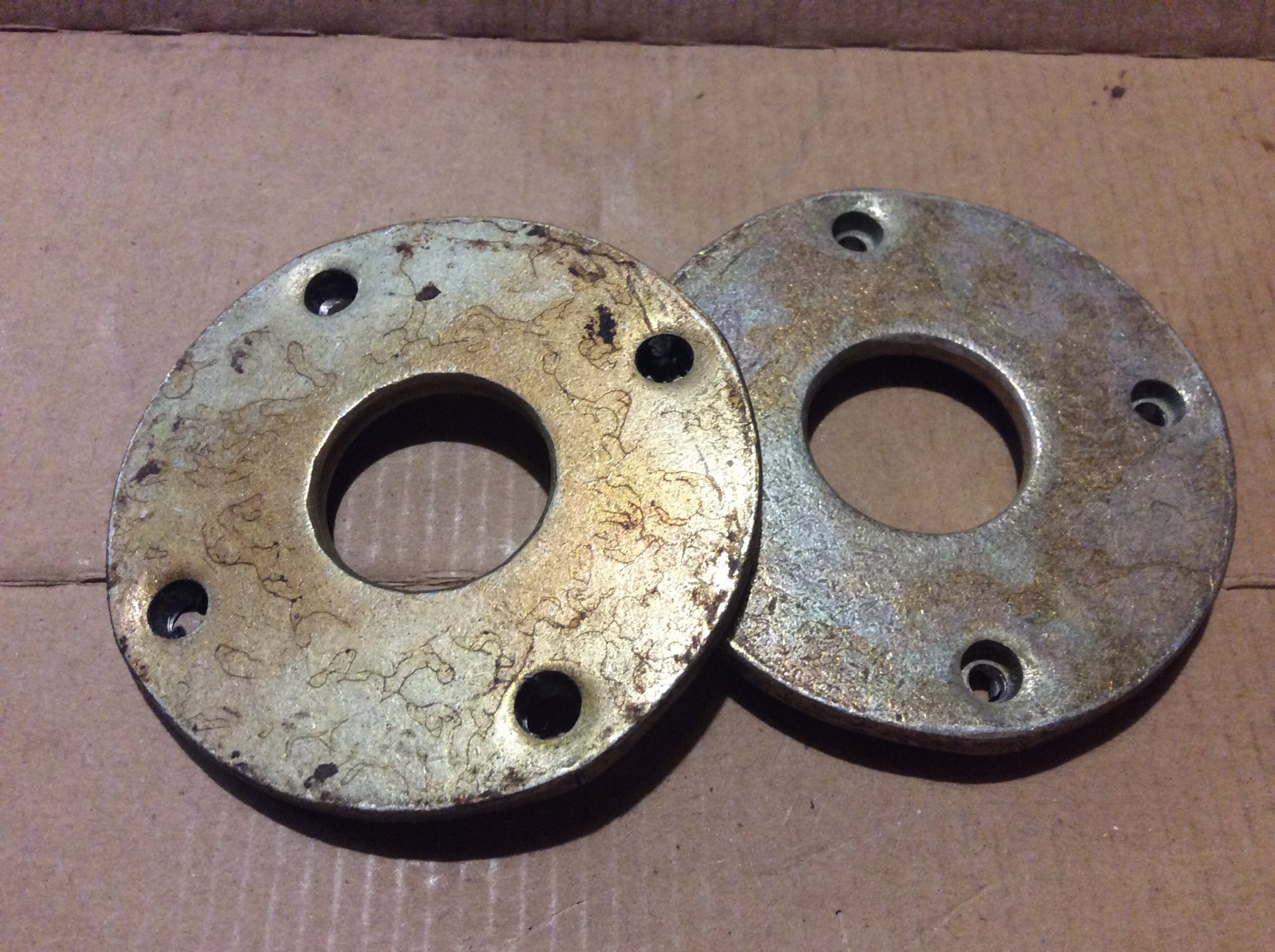

Наверно оптимальный вариант доработки от Игоря - новый подвес и МС, по желанию - катушка.
Катушка по-любому ибо 8 Ом.

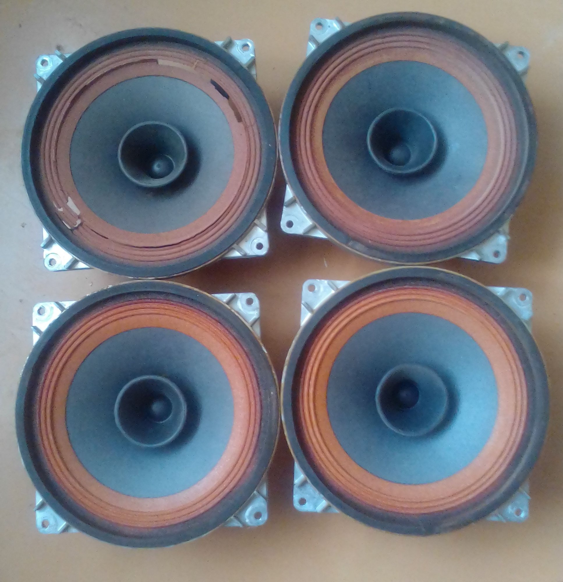

МС родная фтопку. Верхний фланец кривой у всех.
Разные годы, качество одинаковое.
По остаткам клея понятно какое прилегание к магниту было.
У левого непонятно каким инструментом фаску снимали!
Походу зубилом.

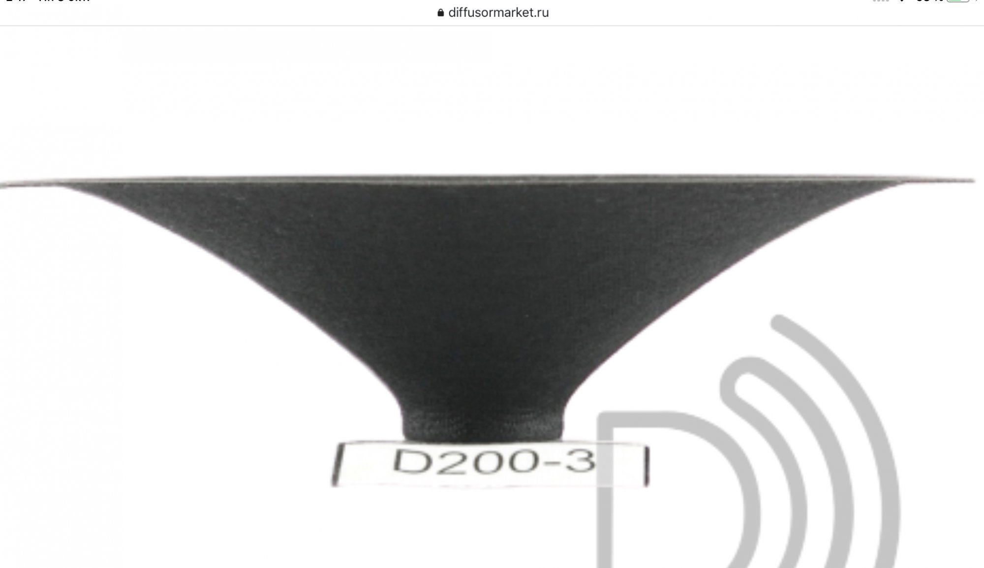

Смотрю на Диффузоровский диффузор и не могу понять где в нем экспонента.
Кручу, верчу не вижу экспоненты.
Вот под рукой диффузор от 10ГД-30е. Вижу плавный переход от шейки и изгиб к краю.
А тут тупо кривой конус.

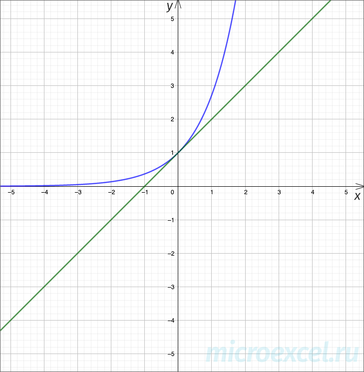

Как правильно строится профиль диффузора с экспонентой в образующей?
на всякий случай, может тож точить приспичит
вы какую сторону точить собираетесь?
Ответ очевиден... точно не лицевую.
чистой экспоненты не будет бо сопрягаются две поверхности цилиндрическая шейки и экспонентная "конуса" дифа
Чойта? При достаточной глубине диффузора и подвесе правильной формы ещё как будет.
Вопрос остаётся открытым.
Как правильно строится профиль диффузора по экспоненте?
Где должны сходиться образующие?
Или это все обман и в диффузоре не экспонента а лишь ее подобие.

невозможно разные образующие состыковать без изменения
Образующая одна - экспонента.
противоречие, раз две образующие то и профиль будет сложенным
Каких двух? У тела вращения есть образующая и есть ось вращения образующей. Это если не брать в расчёт косательную.
стыком из двух, а не чистой экспонентой
это не обман а заложенный конструктором профиль без уточнения деталей для 100% повторения расчётом
Обман 100%.
Экспонента идеальная формобразующая для динамика. Но правильная, а не на словах.
Пост #462. В каком месте экспонента у диффузора на фото?
Ей там не пахло. Кривулина нарисованная Хер знает кем, но не конструктором.

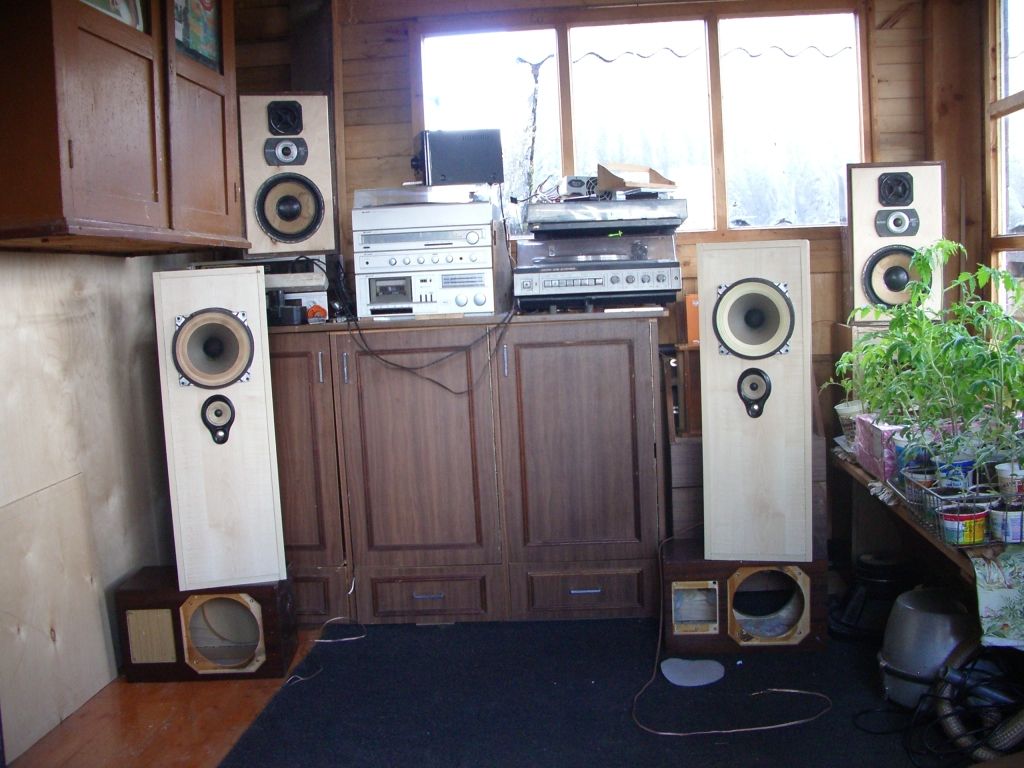

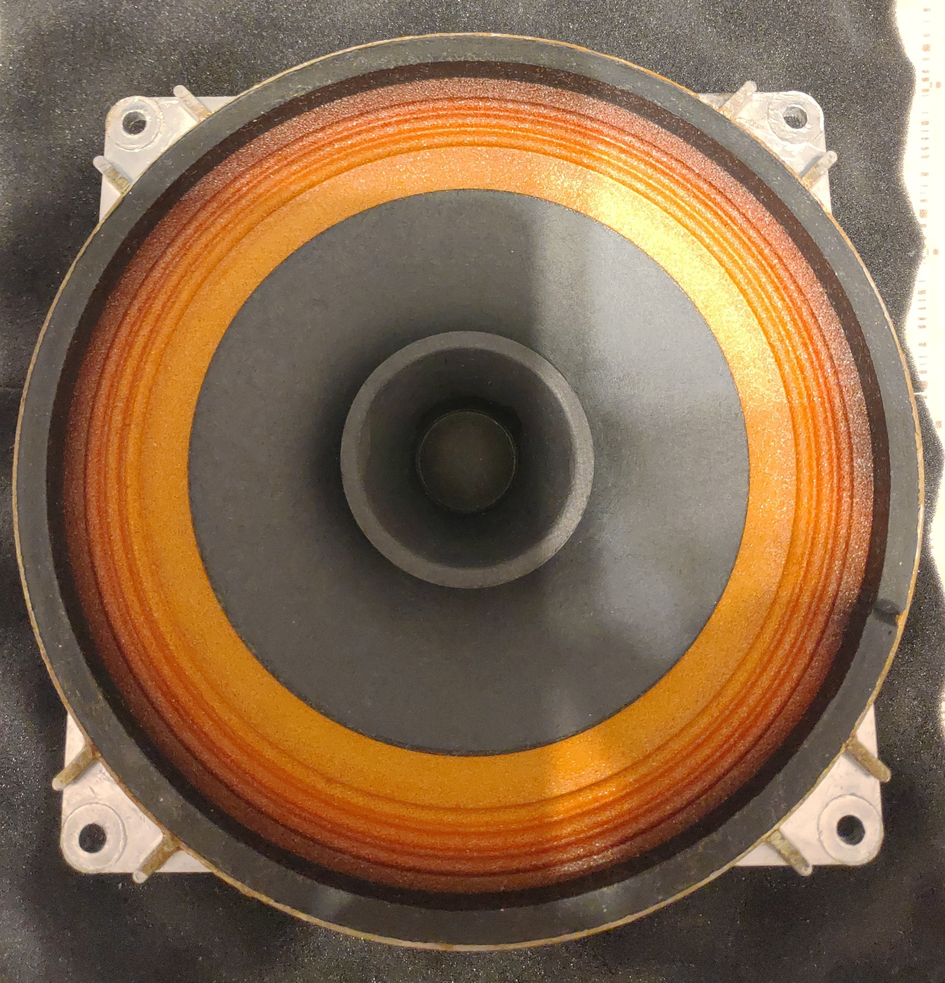

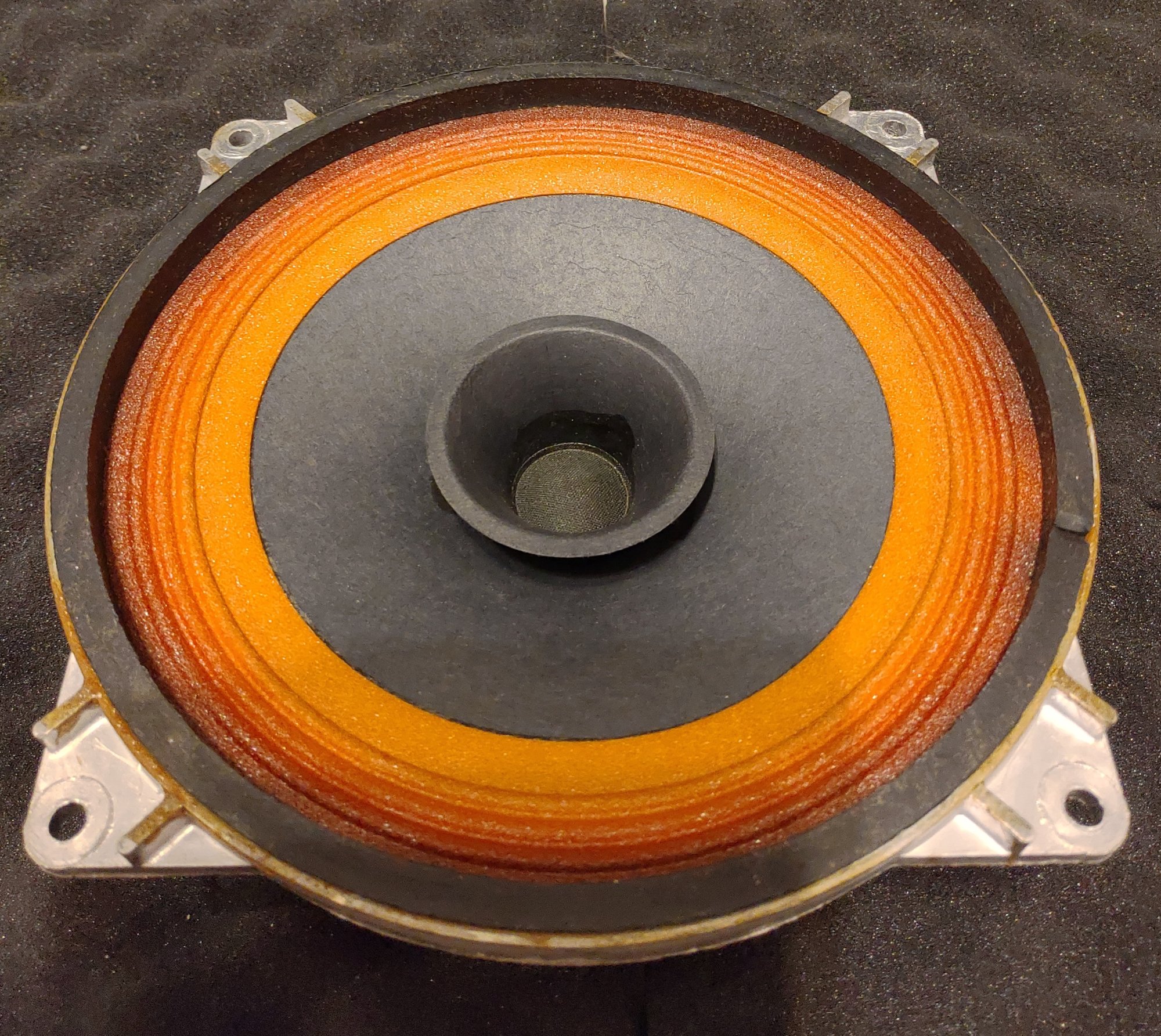

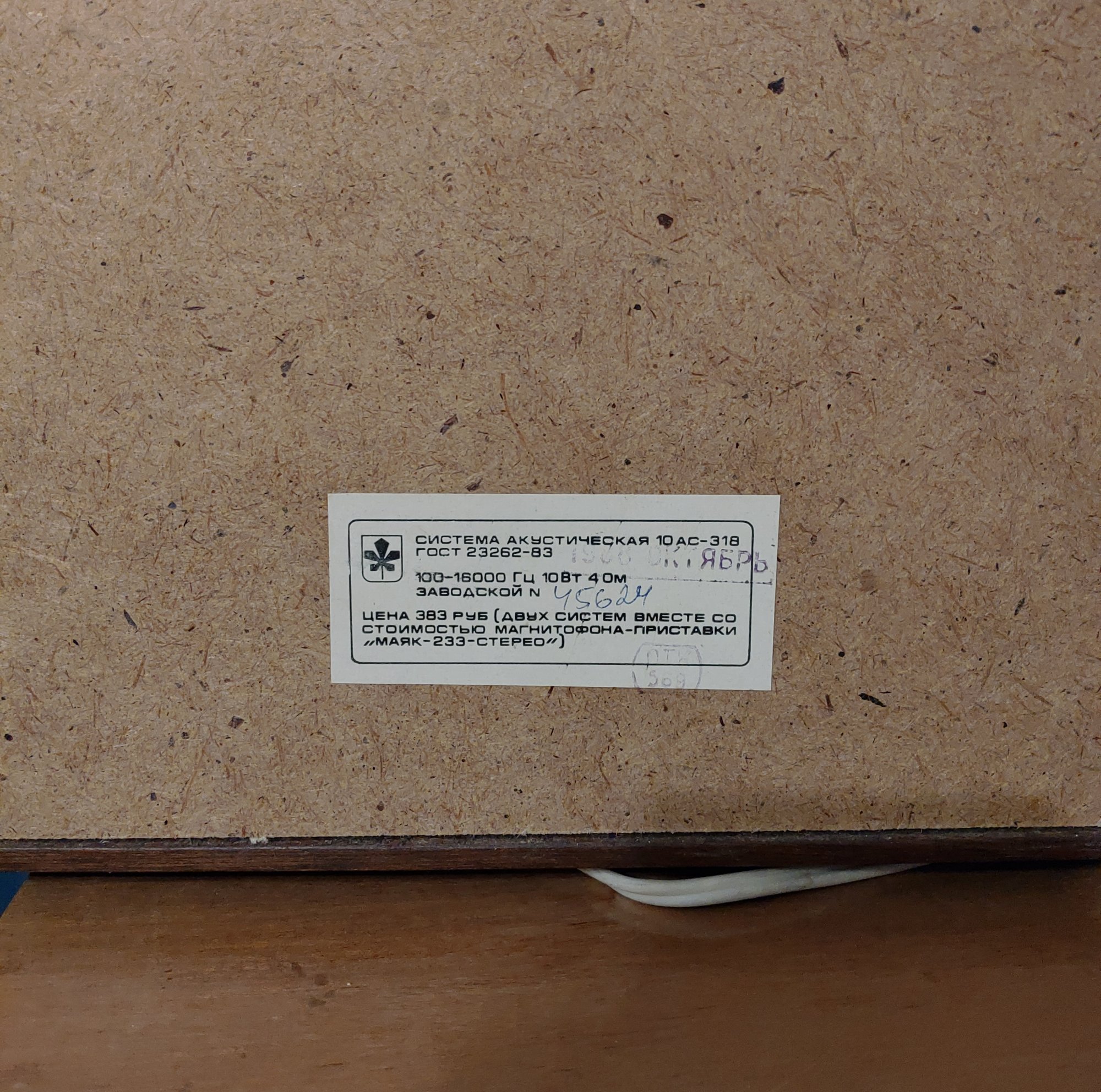

На просторах А* найден новенький 10ГД-36К, досадно, что у продавца был только один. С этой печали пришлось взять пару 10АС-318, но в них к сожалению 10ГДШ-1.
Собственно зачем все это: имеющуюся 3-х полоску разбавить ШП АС небольших размеров, чтобы почувствовать звук ШП акустики (слушать Джаз и легкую музыку).

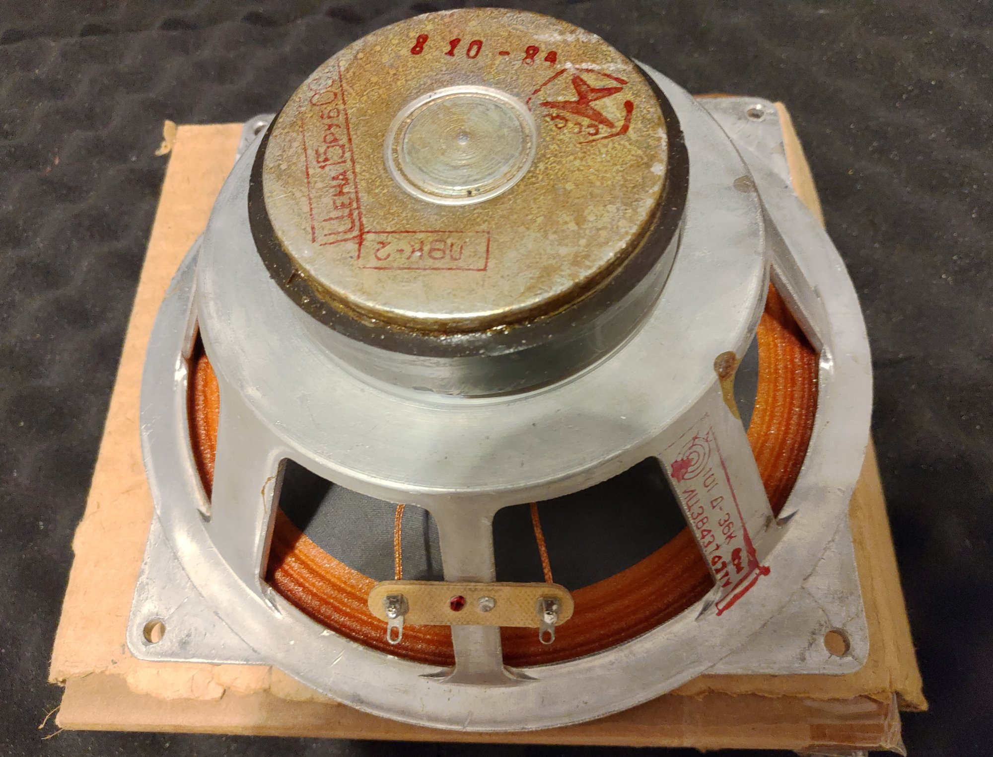

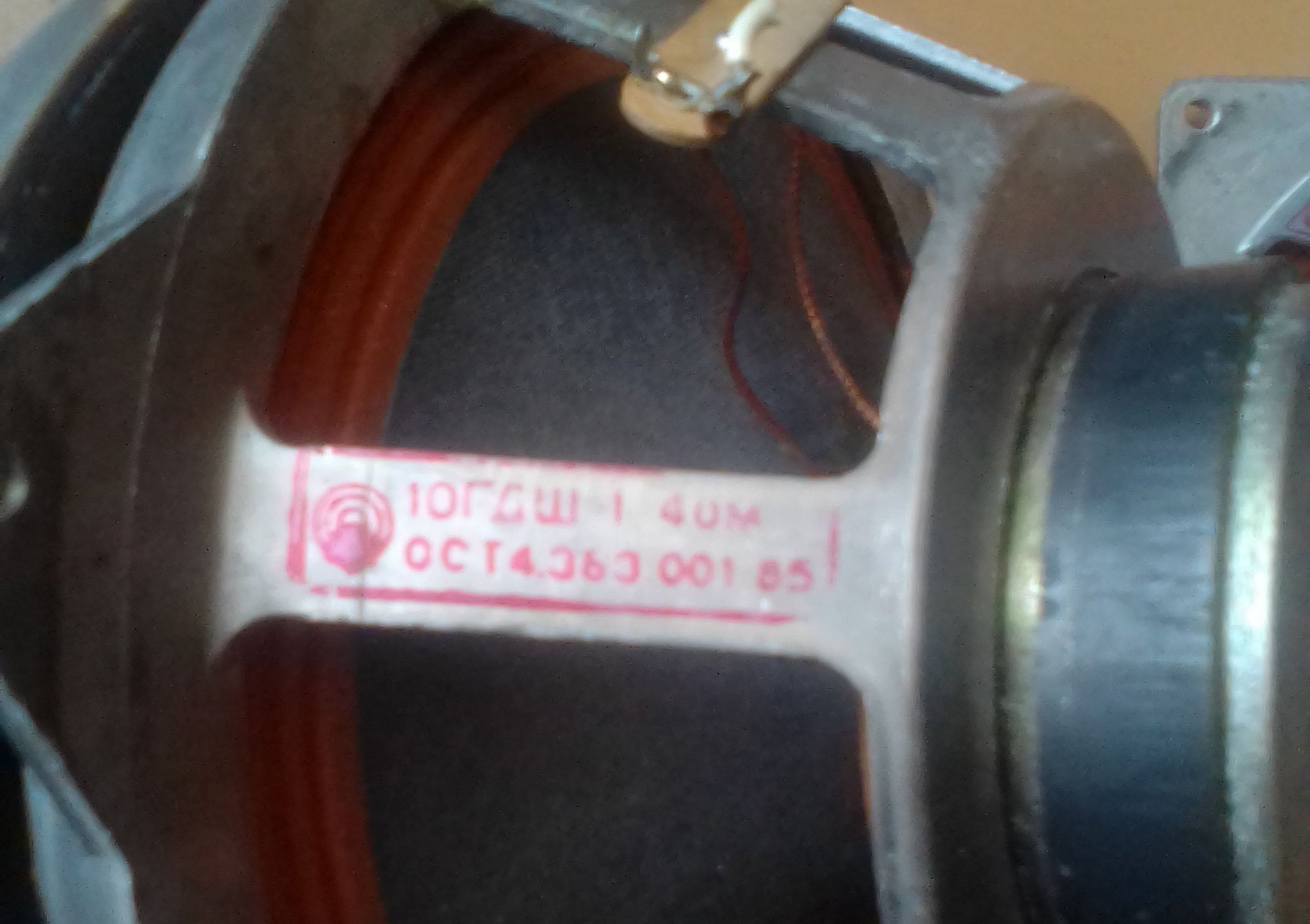

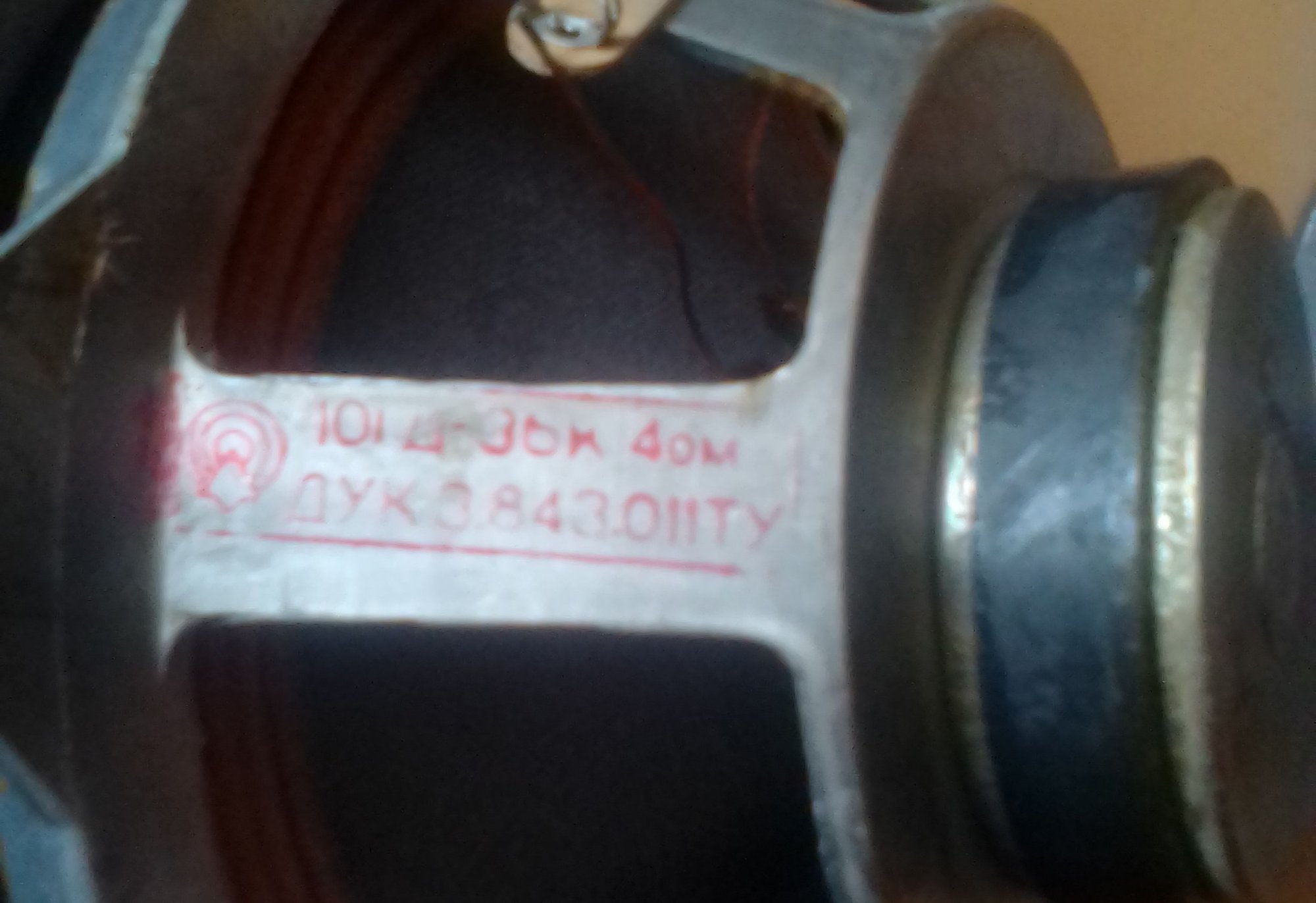

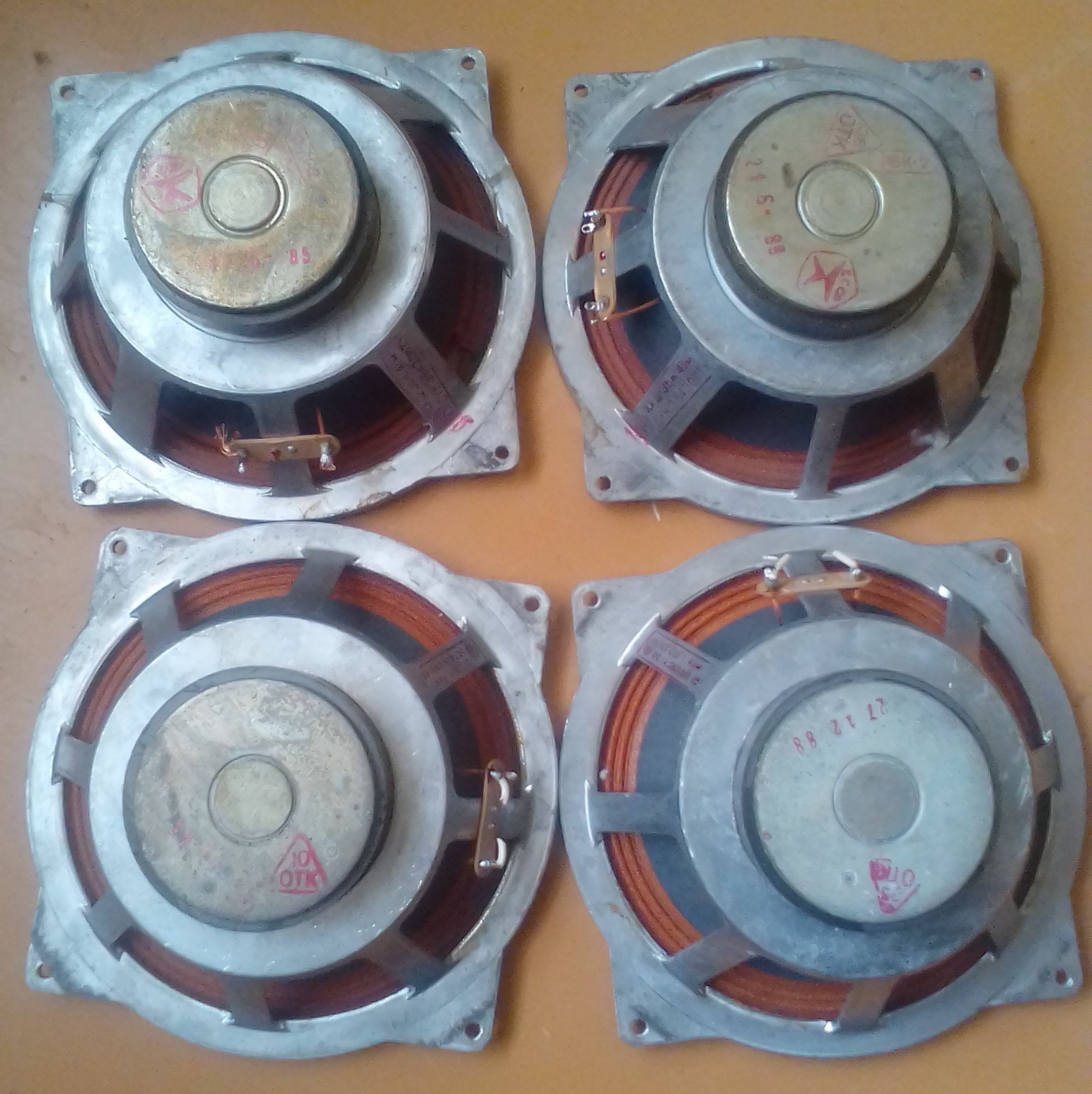

10ГДШ-1 и 10ГД-36К это один и тот же динамик. По новому ГОСТу произошла смена названия.
10ГДШ-2, он же 10ГД-36Е, - другой динамик.
Сама идея здравая, иметь в домашнем аудио комплект ШП АС. На качественных динамиках.
Конечно обсуждалось. Только не одной катушкой. И без пищалы не обойтись. Порезанный на 2кГц ШП, это уже не ШП.

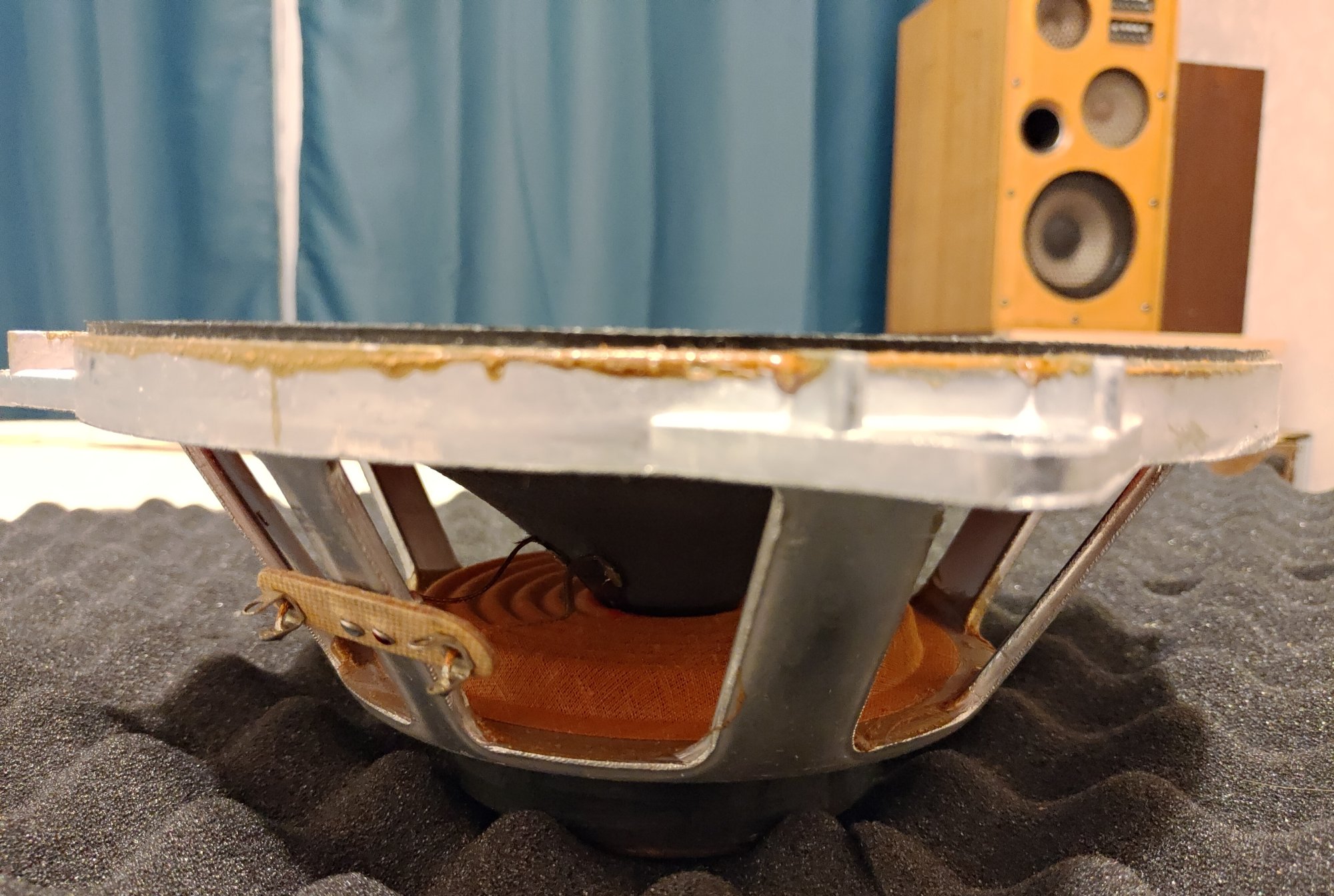

И подвес у этого «нового» динамика на грани загробной жизни.

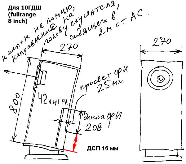

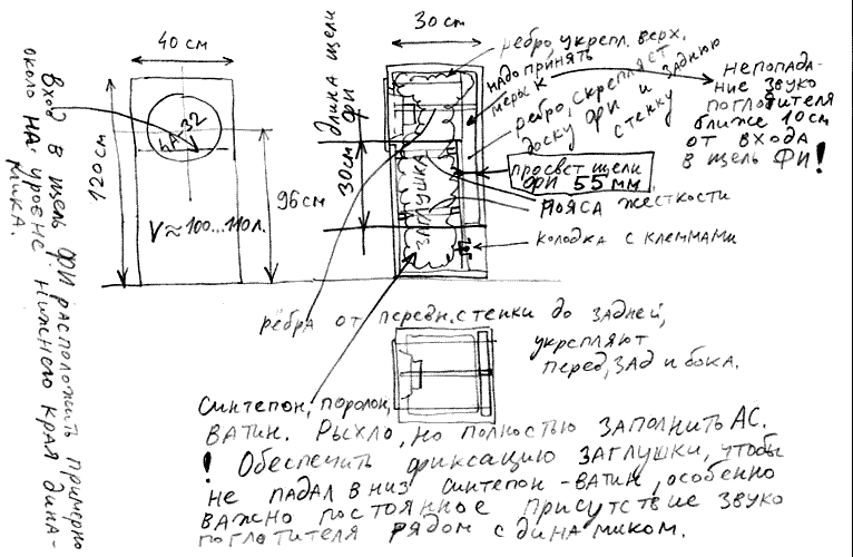

Небольшой? 60 литров можно считать небольшим?
Вот к примеру широкоизвестный в узких кругах вариант ФИ.
Разные они. КЗ виток,рупорок , пыльник.
Просто были разные варианты рупорков и КЗ витков одного и того же динамика.
У его родного брата - 10ГДШ-2 (10ГД-36Е) - только вариант рупорка с плоской полочкой и пылезащитной сеточкой. У него же и диффузоры более массивные.
У 10ГДШ-1 (10ГД-36К) были и диффузоры с большим разбросом массы, от тонких, до толстых и тяжелых, как у 10ГДШ-2.
Зубы съел на этих динамиках, можете смело мне верить. )))
ППУ подвесы служат лет 10-15 максимум. Любые. У тех динамиков, что на фото, просто пришла пора их менять.
У его родного брата - 10ГДШ-2 (10ГД-36Е) только вариант рупорка с плоской полочкой и пылезащитной сеточкой. У него же и диффузоры более массивные.
Не было у 36го внешнего КЗ витка.
И, верить нельзя никому.
Были, и у многих экземпляров. Через мои руки прошли сотни этих динамиков.
Там в принципе пофиг, где этот виток стоит в зазоре, с какой его стороны.
Можете сравнить с местом установки КЗ витка у 5ГДШ-4.
И еще раз, нет "36-го" динамика. Есть 10ГД-36Е, он же 10ГДШ-2, и 10ГД-36К, он же по новому ГОСТу 10ГДШ-1. Два разных динамика.
У меня валяется в гараже несколько МС от 10ГДШ. На одной из них КЗ кольцо на фланце, а не на керне.
Но скажу все МС у 10ГДШ паршиво собраны, кривенько. Вот МС на ВЧ которые в колонках С-90 гораздо ровнее и медный колпачок лучше напрессован.
Поэтому разбираю их все на детали, для подбора в пары.
МС использую новодельные, свои.
Как там напрессован колпачек, видно только после разборки заводской МС.
Но в принципе это очень хорошие ШП головки.
Так и здесь: Ах, если б не подвес!
Есть новые такие-же, заменители тканевые, сейчас это не проблема, переклеить на пару 40 мин.

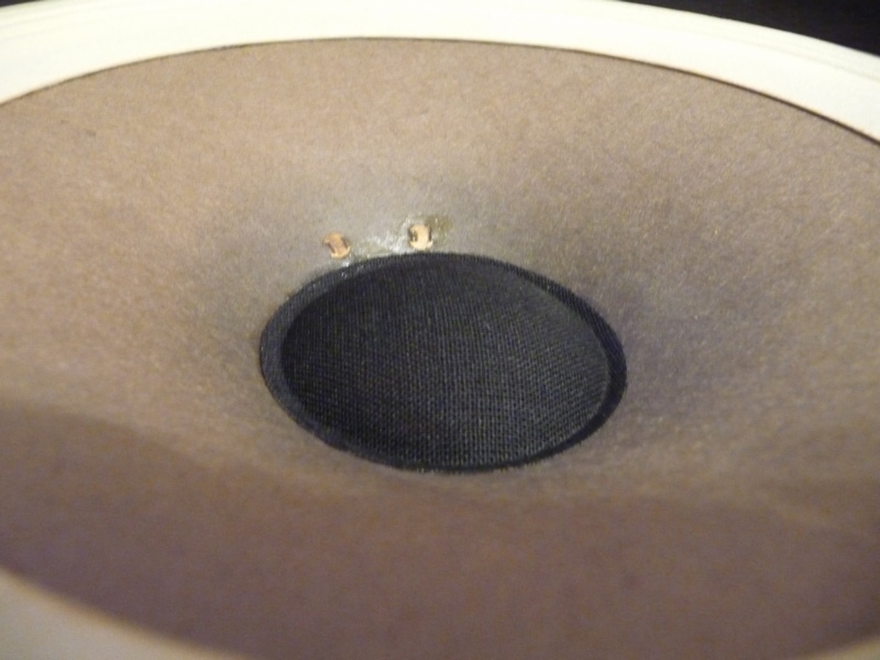

Есть методика доработки визера, резко улучшающая его работу. После чего вопрос о "пищалке" отпадает сам собой. Диффузор тоже требуется успокоить для работы на средних частотах.
В итоге получается ШП головка на уровне самых качественных современных.

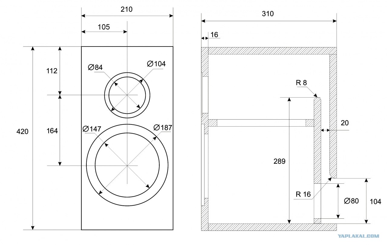

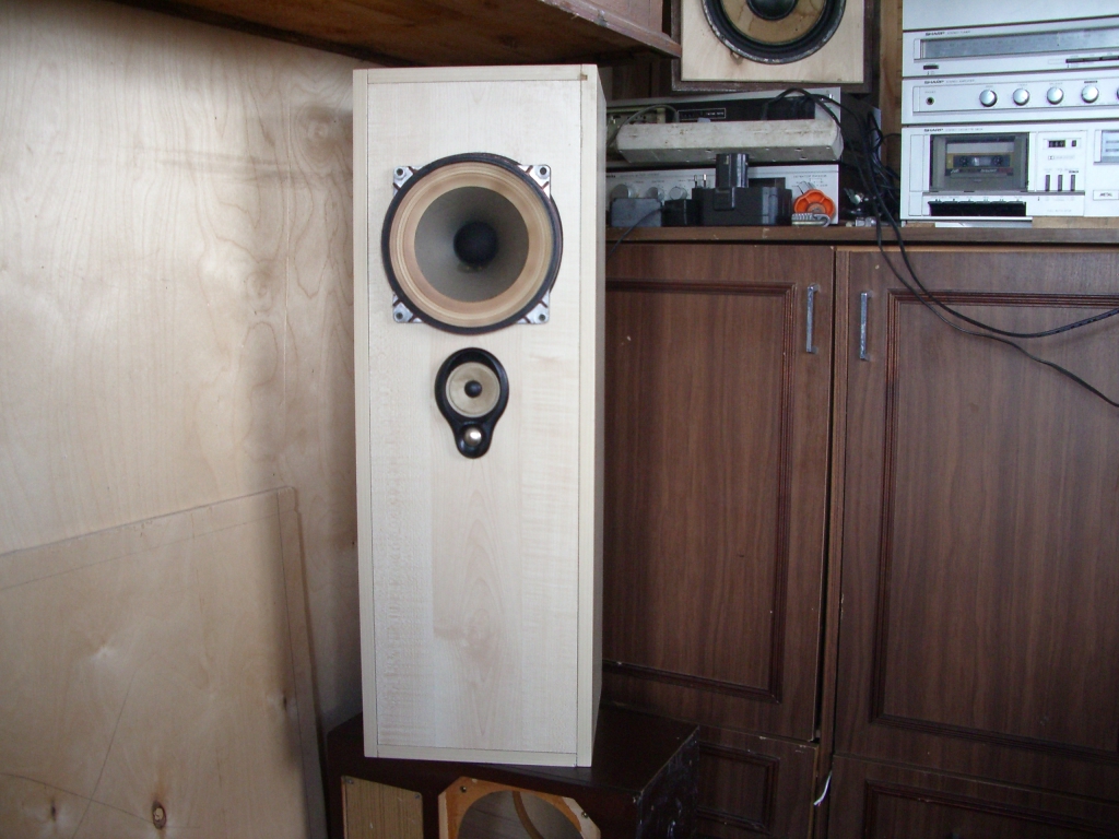

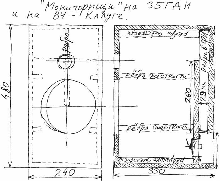

Я по поводу вот этого эскиза для 10ГДШ
Рекомендован от Доктором Клячиным. А как известно, известный доктор никогда непроверенного результата не выкладывал. Да и проверенные не всегда. Кому интересно, то видимо придётся поискать где он выкладывал данный эскиз и в каком виде была головка 10ГДШ в том корпусе. Вот насколько я в курсе - динамики у Клячина никогда не дорабатывались. Ставились какие есть. Ему видимо было проще с фильтрами мудрить (ёпта тонкой настройкой заниматься). И видимо данная конструкция зашла, потому как подобных повторов щелевого ФИ на задней стенке было реализовано в достаточной мере. Что нашёл у себя кроме вышеозначенного эскиза
На 4А-32.
На 8"
Вот ещё.
И да. Переделывал я товарищу откуда-то с северо-запада страны 10ГДШ. А вот катушку не помню. То ли Партриджа, то ли с обратными витками. И про визер не помню. С ним или просто с колпаком.

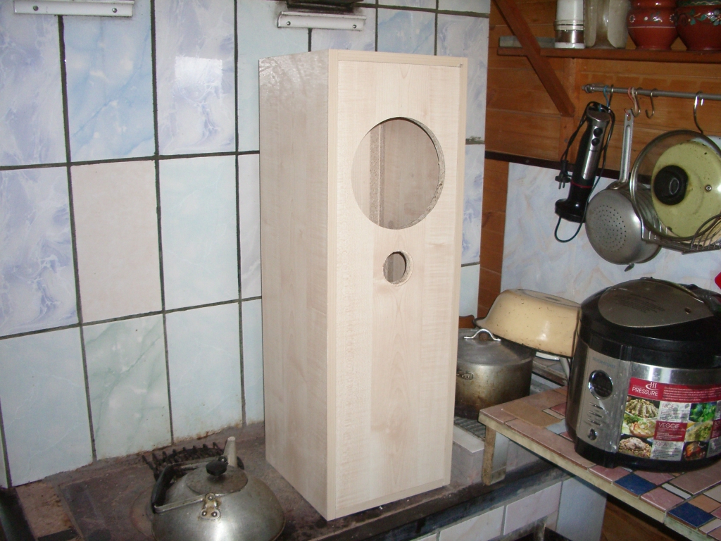

Так вот. Он интересовался оформлением, я ему рекомендовал именно клячинские корпуса. Он их соорудил довольно быстро. Пока динамики ехали к нему почтой. И.... Они у него по сей день в работе. Он чего-то там мудрил со снятием характеристик.
Общались мы с ним в личке на одном из форумов. Если я не удалил чего-то из общения с ним во время чистки, то вполне удастся отыскать. Может быть. Наверное.
А парадоксы, они такие парадоксы.... Иногда впихивается невпихуемое.
Перенёс своё сообщение из темы: https://ldsound.club/index.php?threads/as-na-10gd-36k.1778/page-2#post-171391 Сюда. Потому как ему лучше быть здесь как продолжению сказанного чуть выше.

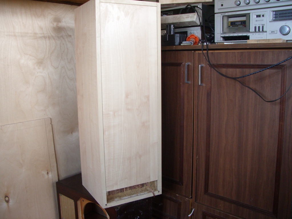

вариант Клячина.

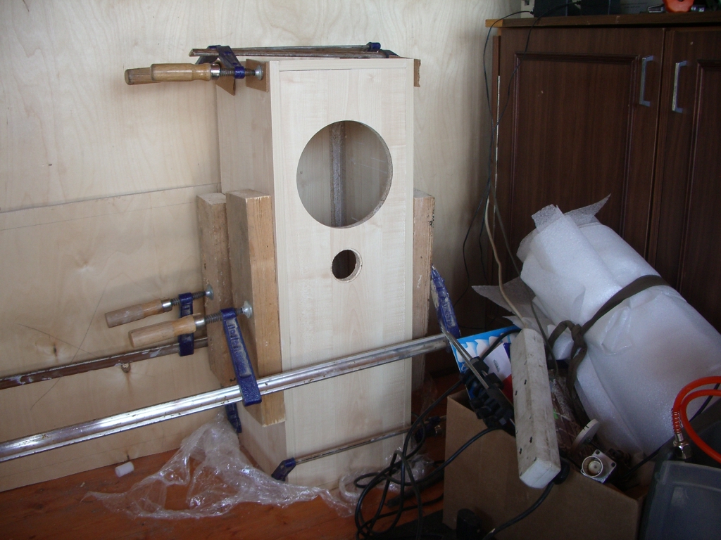

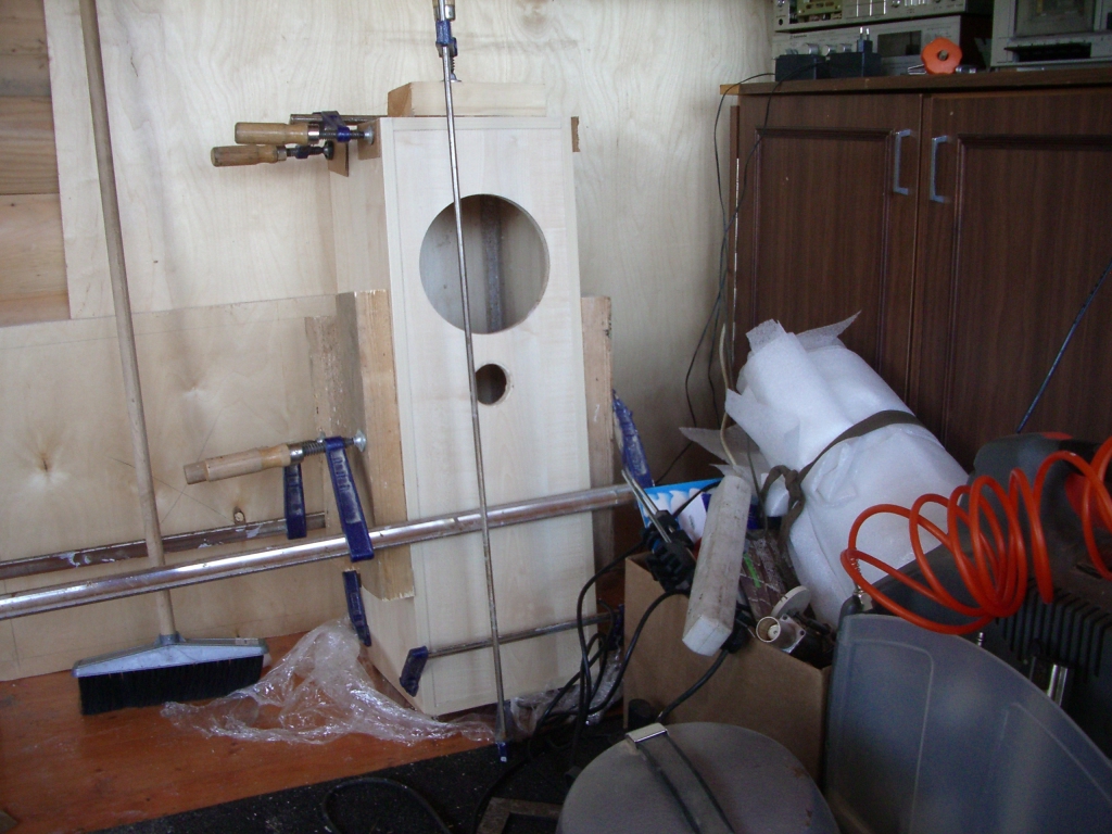

Было дело я тут отписывался ранее, об этом ящике от Клячина и об этой головке 10ГД-36К.
Знакомый по форуму (другому) прислал пару этих динамиков с просьбой перемотать их на катушку с обратными витками. Вот только не помню на сколько по омам. Скорей всего как и было на 4 ома. Потому как к перемотанным динамикам предполагалась пищалка от Сони на четыре ома. В процессе было решено удалить визер. Корпус изготавливался по эскизу от Клячина.
Несколько фото, которые удалось найти
IMGP0301.JPG IMGP0303.JPG IMGP0299.JPG IMGP0310.JPG IMGP0309.JPG IMGP0312.JPG
Динамик он сфотографировал так
И. Насколько я понял из общения, эти АС по сей день у него в работе. Видимо не так и плох этот корпус рекомендованный сами знаете кем.
А дело по свершению всего, было, чтобы не соврать, в 2015 году. Апреле месяце.
