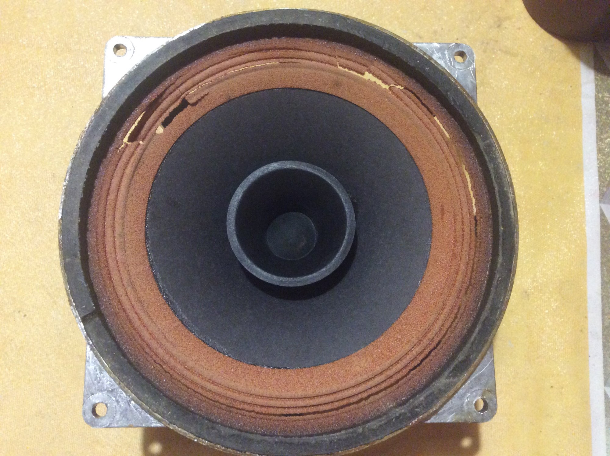

Всем здравствуйте! Раздобыл сабжи, естественно с развалившимися подвесами. Подвесы буду менять.
Замерил дины ESR тестером. Результаты такие - индуктивность у обоих 0,07мГн, сопротивление у одного 3,7 Ом, у другого 3,9 Ом.
Из-за чего может быть разница 0,2 Ома? Возможно где-то плохой контакт? Или это вообще нормальное явление?

Привет.
Разница может быть из-за разной намотки, особенно если динамики с разных партий.
Кроме подвеса неплохо бы заменить и подводящие провода. Бывают просто дубовые, бывают с полупереломленными проводками, если активно использовались.
3 шт. под рукой. 3,6, 3,7 и 3,7 Ом. Все из одной колонки.

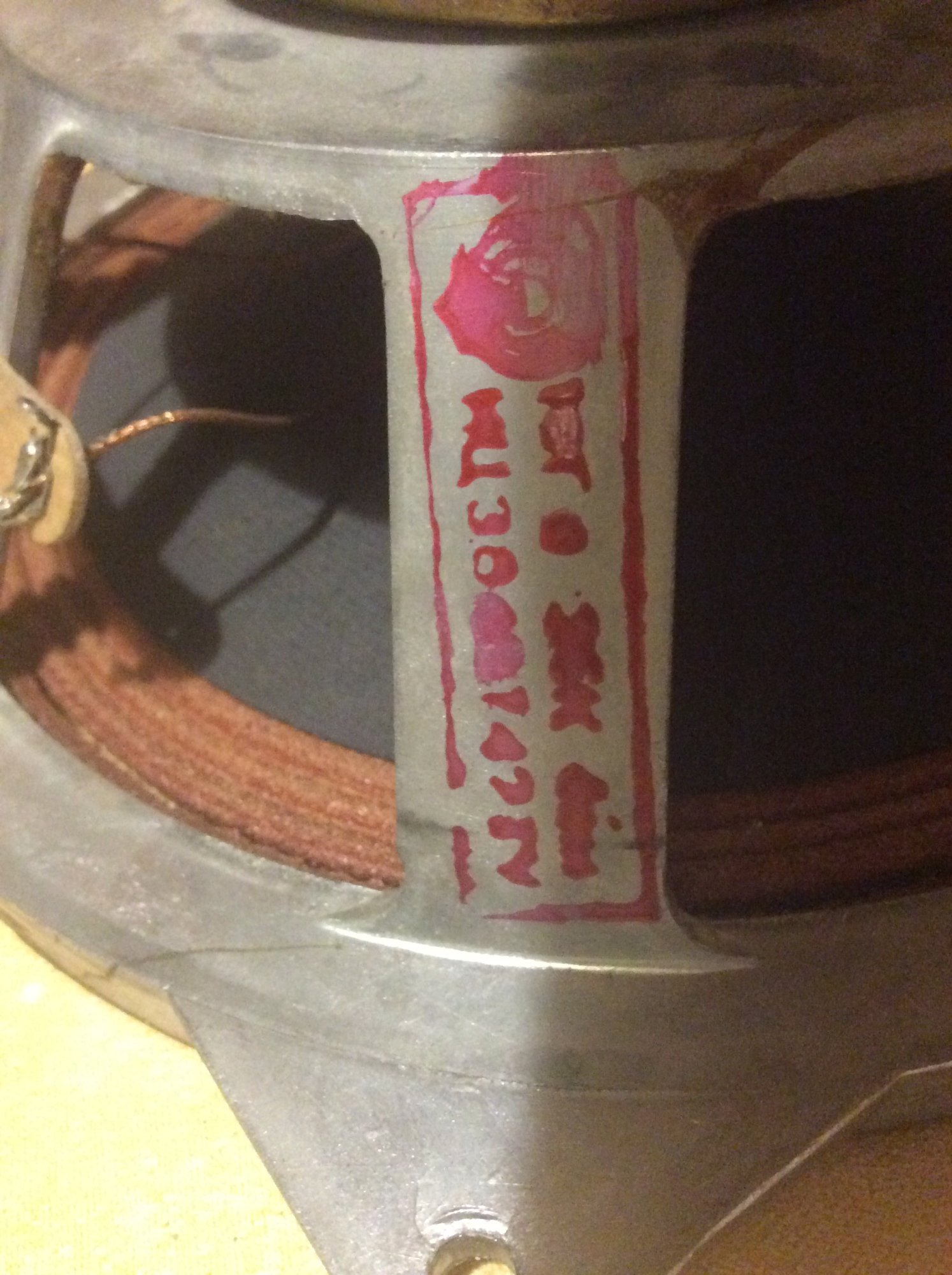

Дины вытащил из пары АС. К сожалению день не четко видно, а месяц и год совпадают - 05.1985
Я просто подумал, если бы намотка была бы разной, то и индуктивность тогда тоже была бы разной. Ошибаюсь?

День ни когда не указывали, только месяц и год.
Не парьтесь на счёт разницы сопротивлений, это особенность эмаль провода, всегда в начале и конце бобины с проводом погонный метр провода покажет разное сопротивление, видимо разное усилие при намотке, чуть растягивается. Подводы лучше заменить сразу, сбережёт время.

Как одинаковые активные сопротивления однотипных головок, так и их сопротивления с разницей в несколько десятых долей ещё ни о чём не говорят. Это просто активные сопротивления катушек.
Даже при идеально одинаковых "Re" - "Z" у головок может быть разным.
Вес подвижки, гибкости подвеса и ЦШ, форма зазора, индукция в нём, начальное положение катушки в зазоре от которого зависит её положение в работе и пошло - поехало....

Так она может быть и разная в третьем знаке после запятой.
Не было бы КЗ колпачка, разница возможно была бы заметнее.

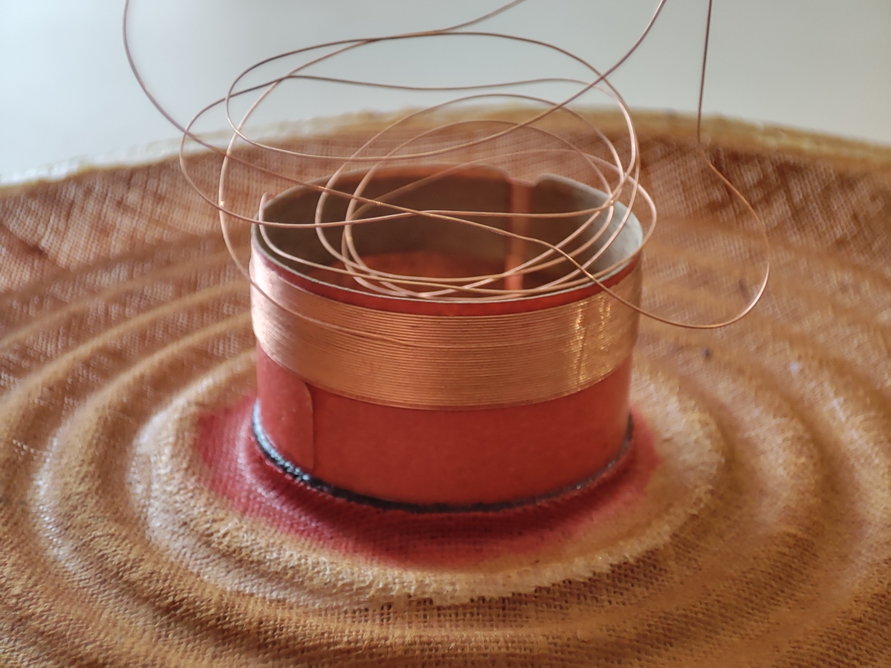

Вскрытие показало, что сползло некоторое количество витков катушки. Подскажите как лучше сделать?
Домотать самому эти витки обратно, и реально ли это вообще?
Купить катушку и заменить.
Отдать на перемотку.
Если менять или перематывать катушку, то со вторым дином нужно делать то же самое, несмотря на то что на нем катушка целая. Дабы параметры были близки.

Намотать обратно ничего не стоит при наличии прямых рук. Заодно можно проверить насколько они прямые.
При прямой тоже надо фиксировать.
Вариантов полно, каждый применяет тот клей (лак) который считает нужным. В Вашем случае подойдёт даже лак для ногтей. Там и кисточка идёт в комплекте.
То есть теоретически это годный вариант? А при обратной намотке чем фиксировать витки? Специальный лак?
Не слушай артельщика. Утомит словоблудием.
Найди в городе человека, который этим зарабатывает.
Это проще и дешевле выйдет.
Перематывать нужно обе, что бы был минимальный разброс по сопротивлению. Заводская намотка не айс от слова совсем.
Я бы перемотал на 8 Ом.
