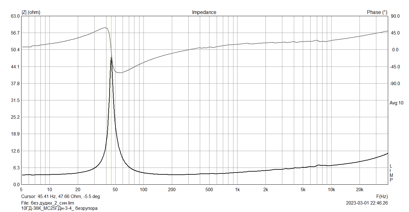

10ГД-36К с МС от 25ГДН-3-4 +КЗ
Loudspeaker Parameters
Fs = 45.61 Hz
Re = 3.40 ohm[dc]
Le = 34.35 uH
Qt = 0.73
Qes = 0.79
Qms = 10.20

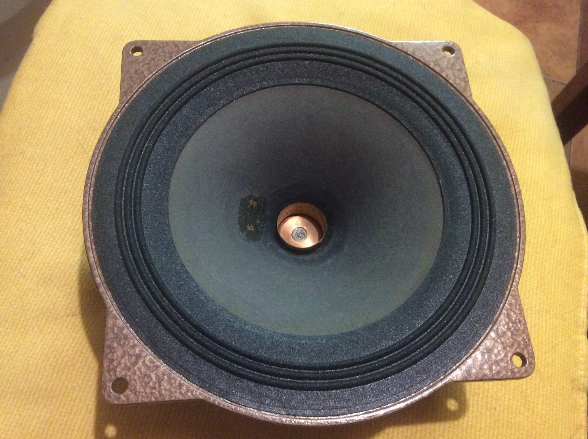

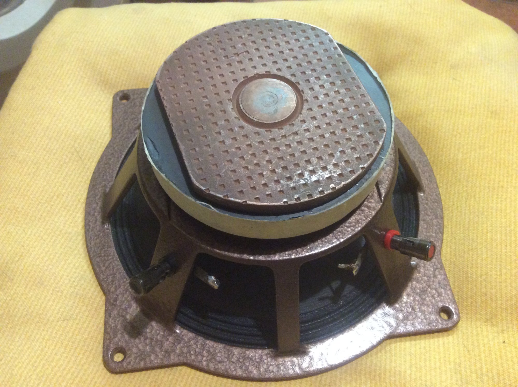

Зазор великоват, но тут задача стояла переделки без токарки из стандартных З/Ч от б/у динамиков. Покупные только новый подвес и краска.

Делал-делал и не доделал, магнит мощнее, а почему добротность как у заводского?
Так баса же больше будет. Чё, формулу не знаешь, брат? 20lgQt
Никакого особого выигрыша не произошло. Обмотка катушки в позиции "ундерханг", с линейным ходом + 0,25 мм. Индукция в широком зазоре меньше, или почти равна той, что была в старой МС, как показали измерения Т-С.
Как ширик он работает в полку до 22 кГц, устал уже показывать эту АЧХ. Пищалка ему и на три копейки не нужна. А вообще достала вездесущая способность юзеров калечить хорошие ширики, превращая их в среднечастотники. Вместо того, чтобы сделать их еще лучшими шириками.
С буя ли? На фланце фиаска 0,5 в зазоре 6 мм, катушка 7 мм.
Фланец можно не учитывать. Там поле будь-здоров и выше него.
Катушка у 10ГДШ-1 с намоткой 6,5 мм от завода.

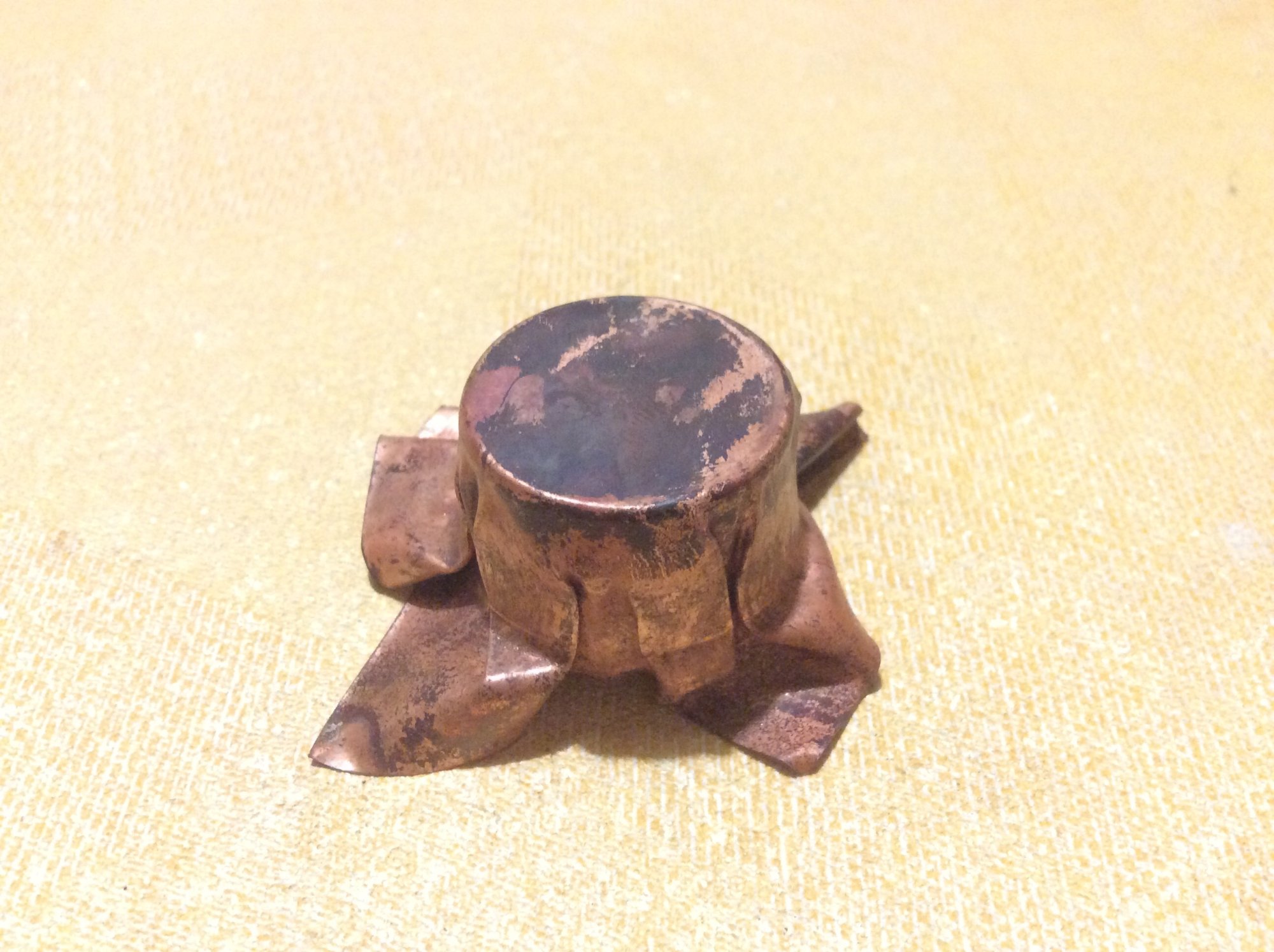

  1. Как сделан КЗ виток?
  2. Краска на алюминий положена или грунт еще?
КЗ от 10гд-36 надет и обжат нижним фланцем с выбитым керном и слегка шлифованным отверстием

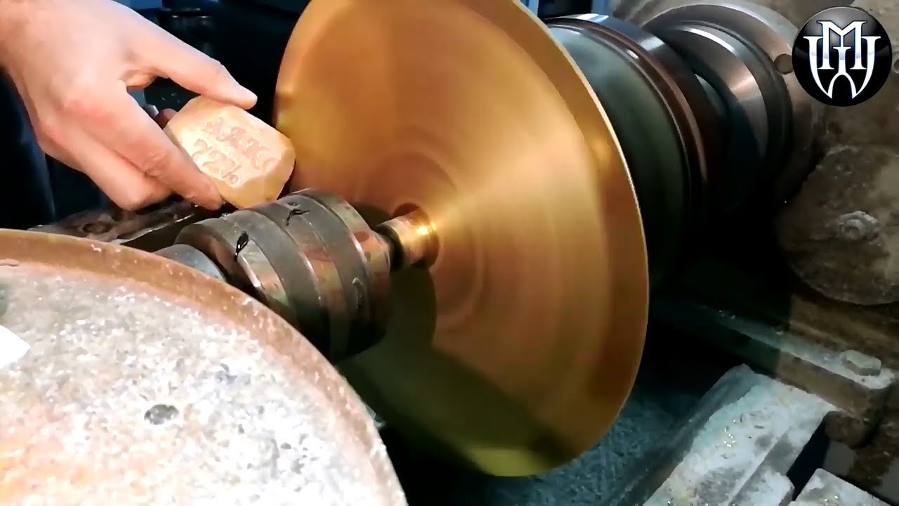

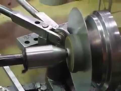

ПС. Если изготовить несколько отправок с уменьшающимся диаметром, можно выдавить колпак из листа.
За один проход складки и заготовка из мусора, нужен круг.
Алюминий без грунта - краска на ветер. Шутка.
он посажен на родной керн 25гдн?
нагревали? какая толщина листа?
такая горештамповка ни чё не даст кроме мусора и перевода материала
для колпака нужен токарный станок, но не точить из круга, а накатывать лист на оправку чуток меньшего размера керна

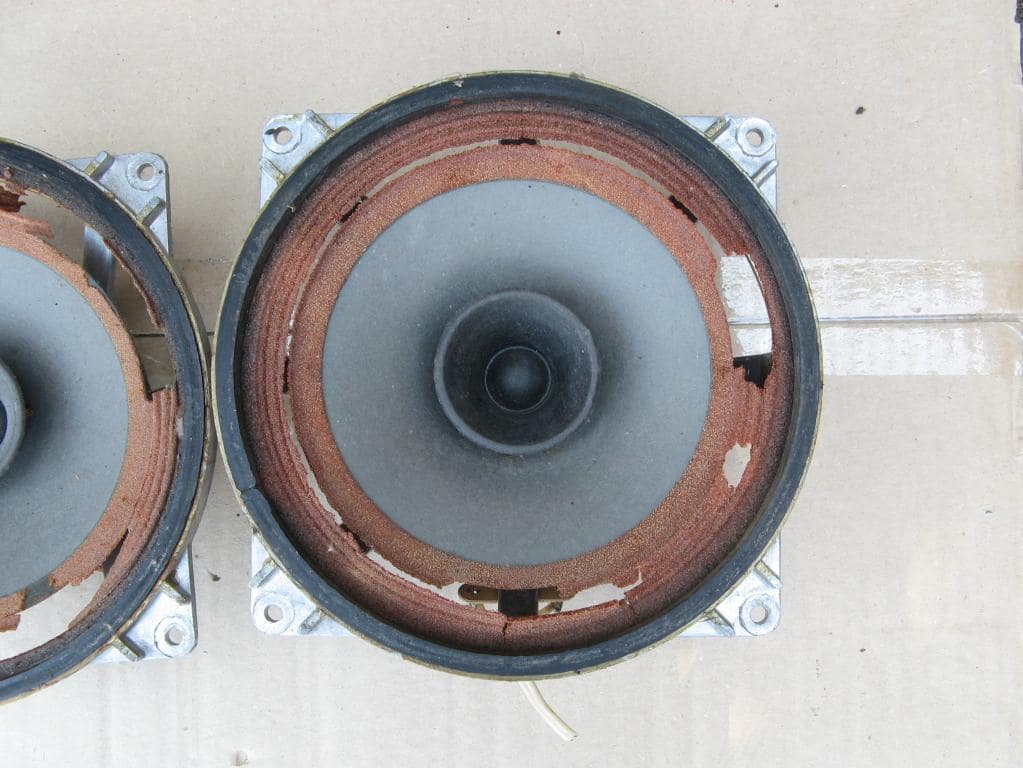

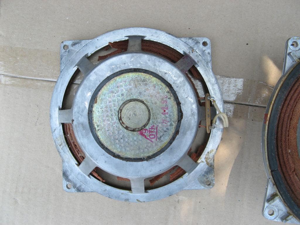

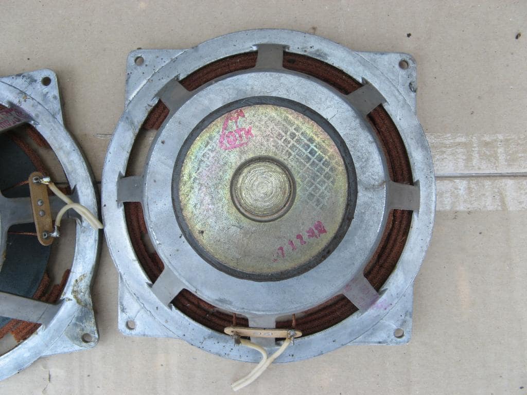

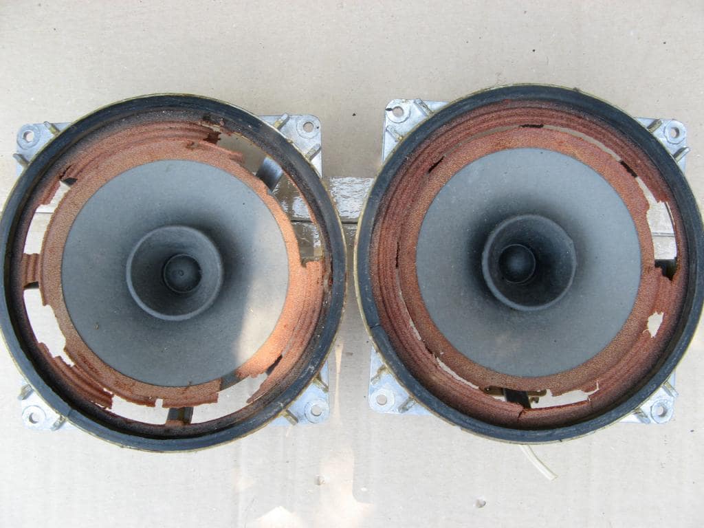

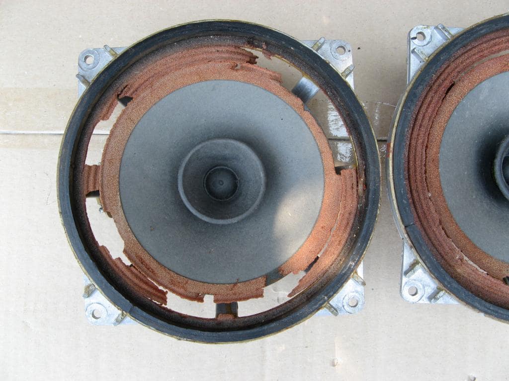

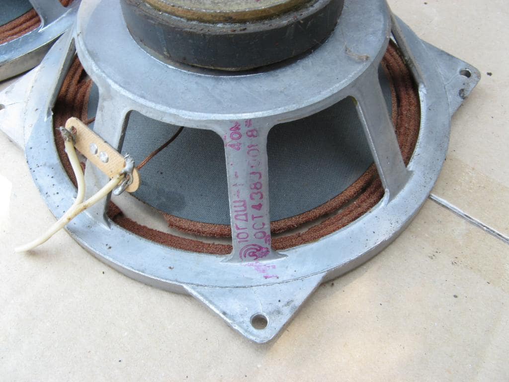

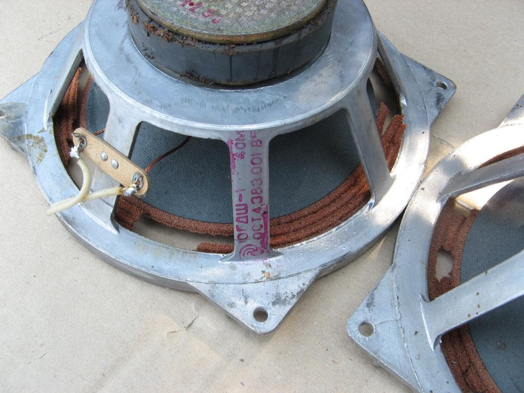

Аутентичный 10ГДШ-1, который не подвергался подделке, вмешательству или изменению. Имеет коллекционную ценность smile_27
dinamik_10_gdsh_1-min.jpg dinamik_10_gdsh_1 (3)-min.jpg dinamik_10_gdsh_1 (4)-min.jpg dinamik_10_gdsh_1 (1)-min.jpg dinamik_10_gdsh_1 (2)-min.jpg dinamik_10_gdsh_1 (5)-min.jpg dinamik_10_gdsh_1 (6)-min.jpg
А что скажет начальник Би-эЛь? тьфу, Ды-эР?;)
Хмммм.... Четыре таких аутентика в тумбачке. Ждут своего "просветления".
