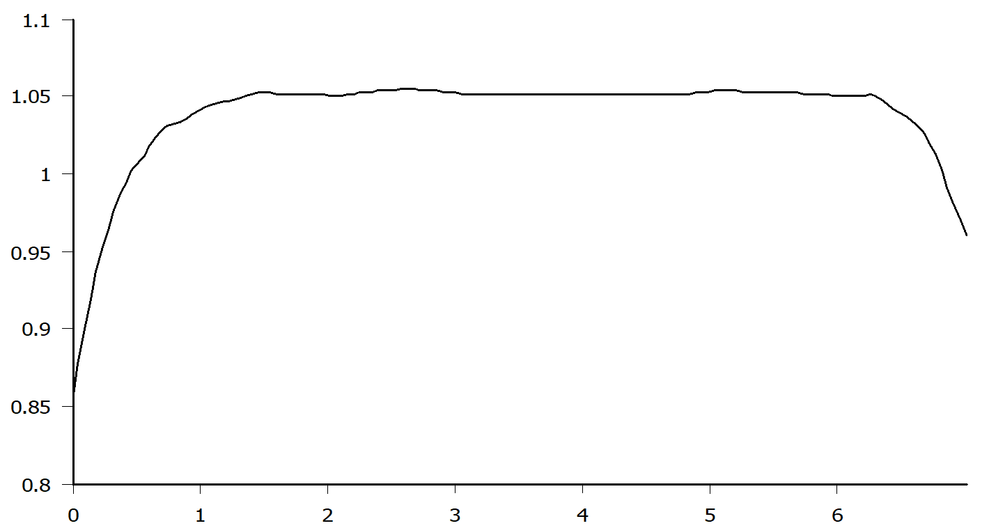

Ну так диапазон-то заявлен до 20 кГц
Ну так для лохов на коробках шильдик вешают там тоже пишут - 20 - 20000 гц smile_1
Покажите 20 кгц на гдш ?
Хотя я не сомневаюсь что это возможно т.к. я на своих с 40+ керном получал более 22 кгц но это не частота а резонанс smile_1
Пора бы уже усвоить что частота поданная на прибор и преобразованная в колебания не одно и тоже =)
Это без сглаживания.

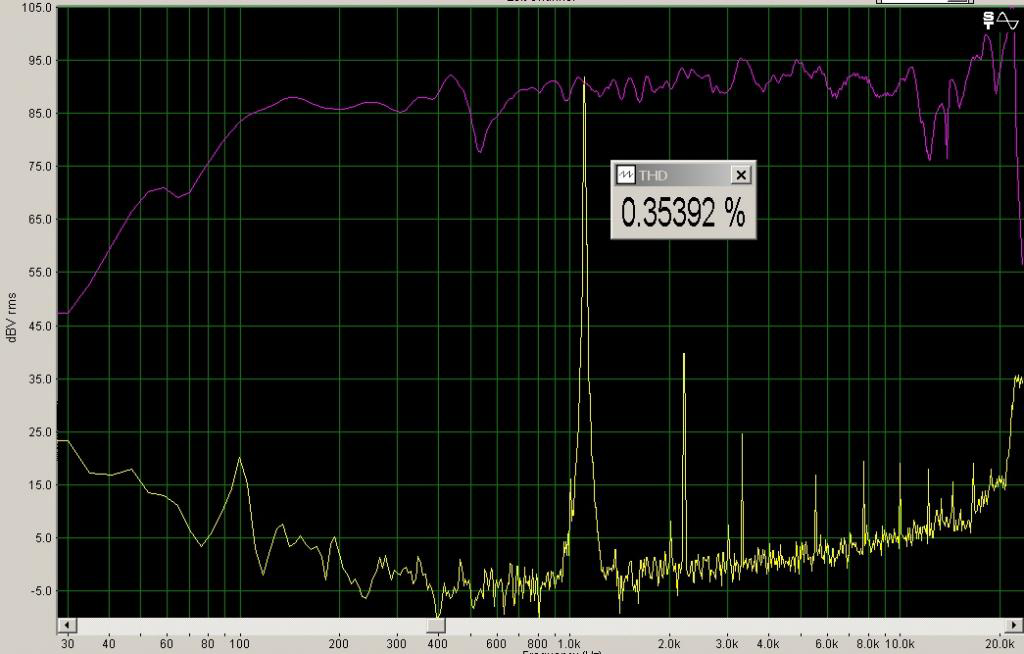

Измерение в специализированной заглушенной камере, по ГОСТовской методике.
Один из первых вариантов. В следующих еще больше подравнял АЧХ.
Диффузор, виззер, ЦШ от 10ГДШ-1.
Спецы по измерениям измерили.
А "успокаивать" бумажные виззеры давненько уже научился. Так что все как есть.
Вот только спецов не видно везде обман и Вы в нем замешаны тоже .

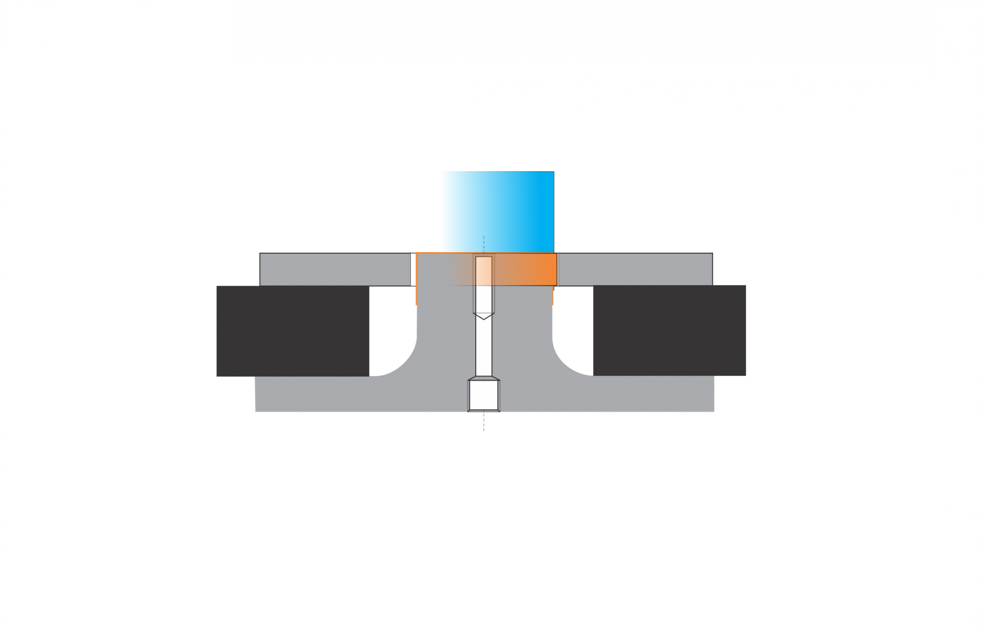

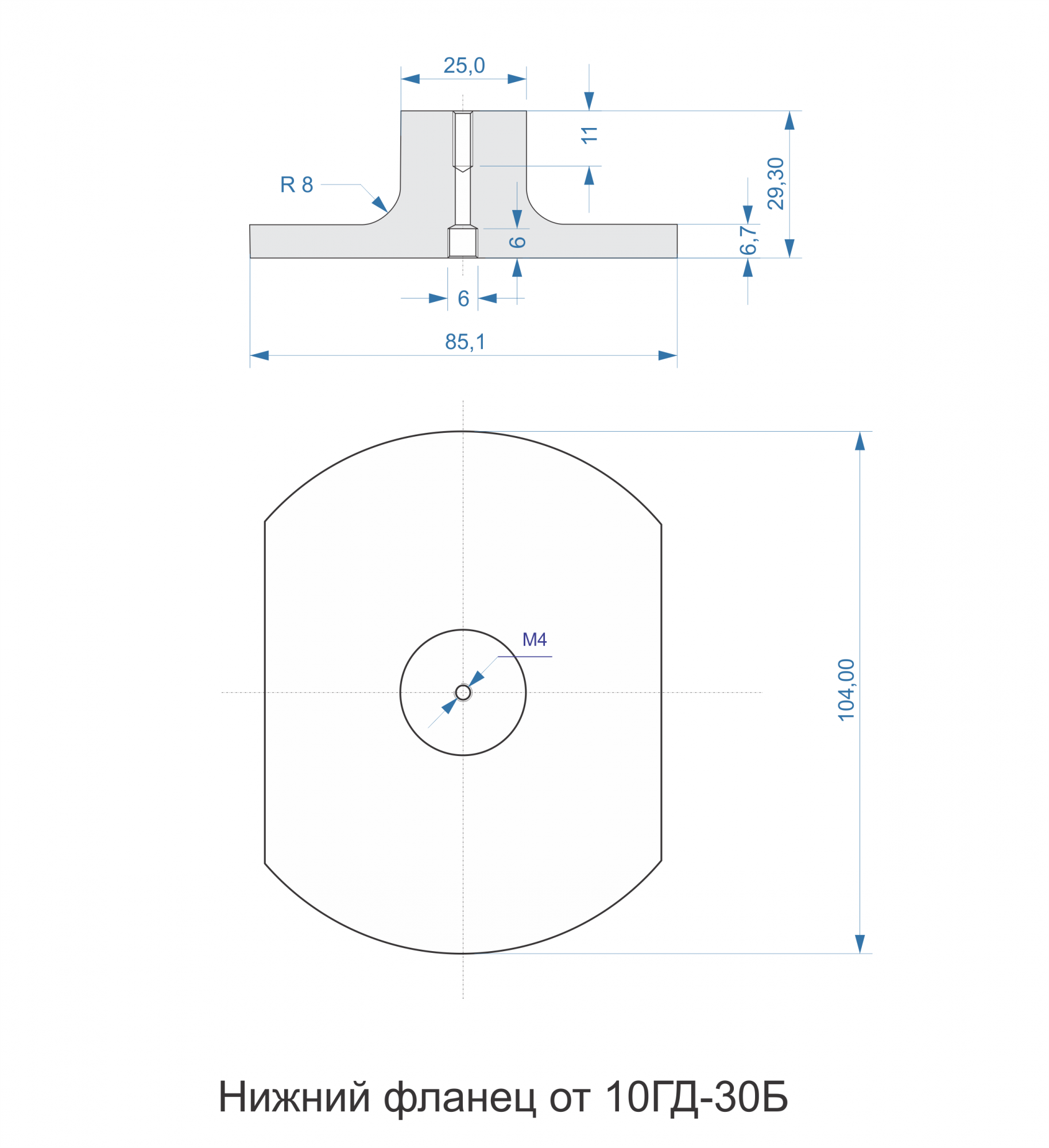

1. Корзина 10ГД-36 переделана под фланец от 25ГДН-3-4 .Посадочные размеры без изменений за исключением площадки под фланец.
2. Нижний фланец от 10ГД-30Б.
Керн протачиваем под родные для 10ГДШ 25 мм. Сверлим по центру насквозь. В верхней части резьба М4 ( пуля либо коаксиал). Снизу резьба М6(крепление растяжкой в заднюю стенку АС)
3. Медный колпак на керн толщиной 0,15мм.
получаем в итоге 25,3мм.

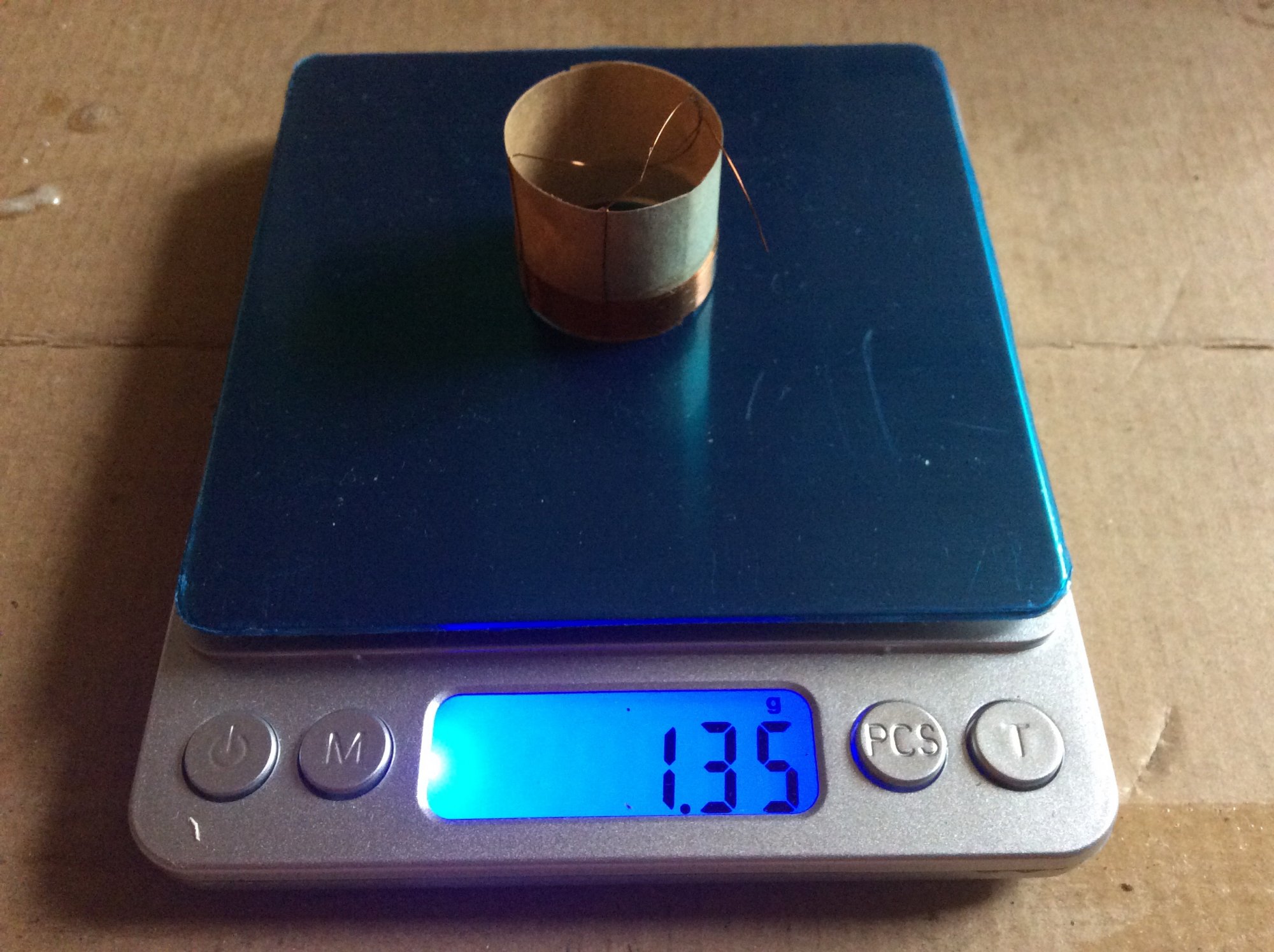

4. Катушка. Внутренний диаметр 25,7мм. Про намотку еще в раздумьях.
5. Верхний фланец. От 25ГДН-3-4. Имеет отверстие 27,45мм.
растачиваем или нет будет зависеть от размеров катушки.

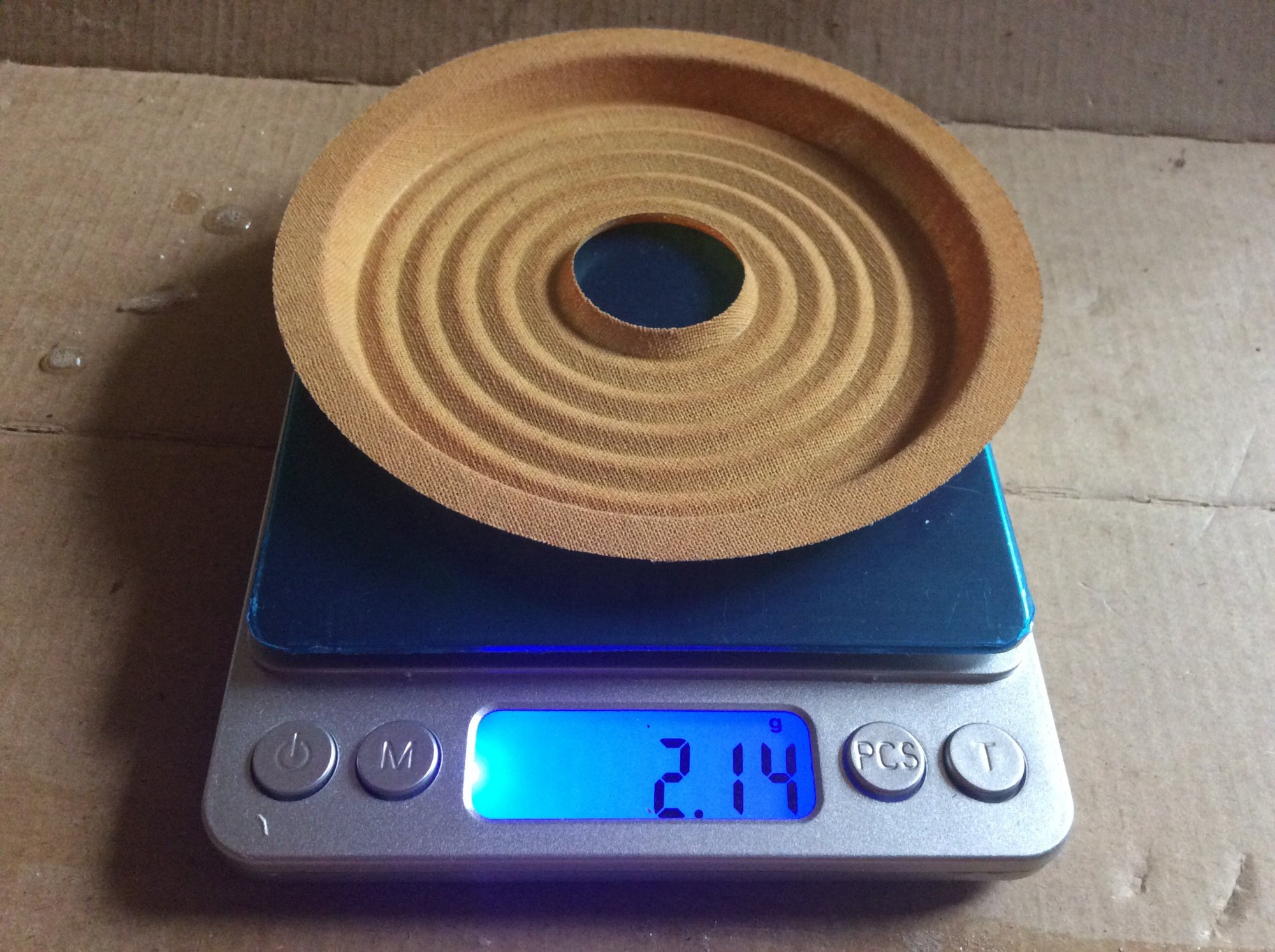

6. Диффузор и подвес от Диффузора.
Подвес: Р200-3Т из ткани ВВ.
Диффузор: D200-3 весом 4г.

Имеются непонятки с диаметром катушки и посадочным диаметром диффузора.
Дырка в диффузоре великовата
Диаметр шейки (ND), мм - 26,5.
Как вариант мотать один слой внутри каркаса, второй снаружи. Соответственно каркас увеличится в диаметре.

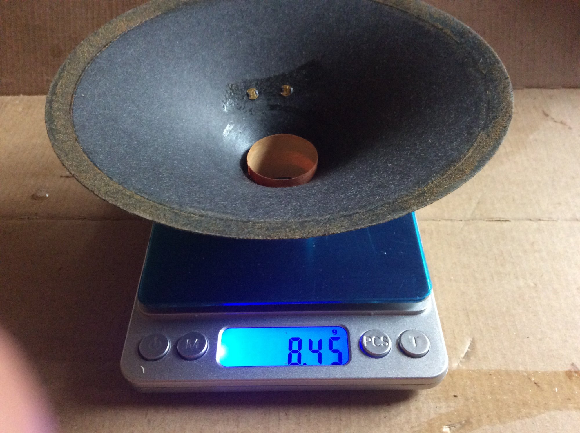

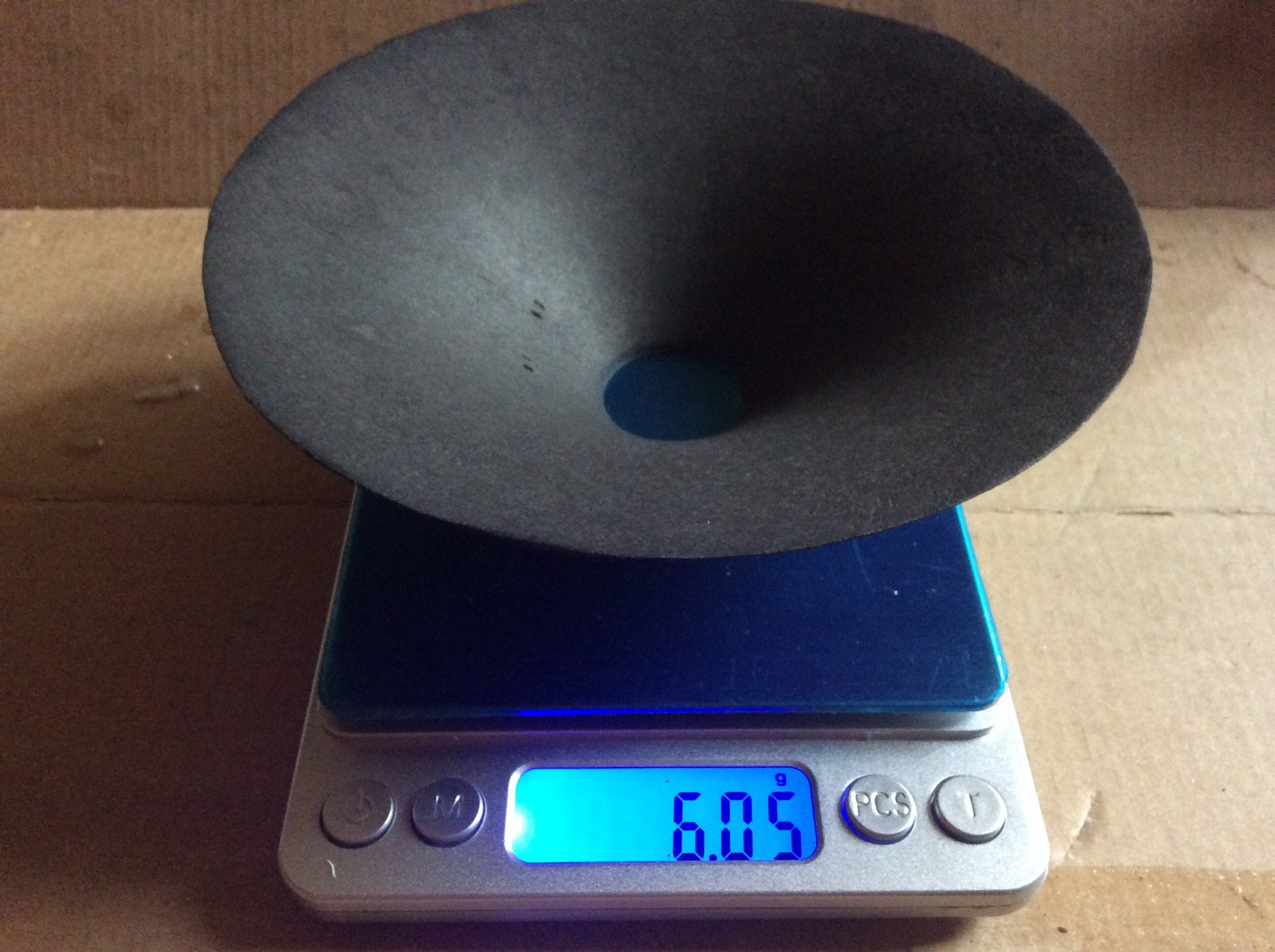

Диффузор, на мой взгляд, самое ценное в 10гдш.
Корзина - можно использовать, катушка и МС - замена.
а ~30мм керн, вам рассчитали оптимального размера керн, если уж 25мм то у вас нету задних фланцев от 25гдн 3 4 под это дело, что за растяжка, зачем делать дыру в керне чтобы потом закрывать ее и если уж сюда и ставить пулю то сделать у нее канавки на пятаке
А Вы в курсе, что у 25гдн 3 4 керн значительно меньше 25 мм.
0.15 колпачок будет мало под ту катушку что будет у вас на керне .
0.18 минимум .
Если сопротивление будет как у модели с сообщения #29 тогда можно и более 0.3 лепить .
И сверху колпачок не плохо бы чтобы имел толщину не менее 1.5 мм а совсем уж красота будет если колпак на торце будет выполнен конусом к ок. 6 мм на 5 мм от оси.

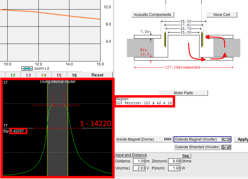

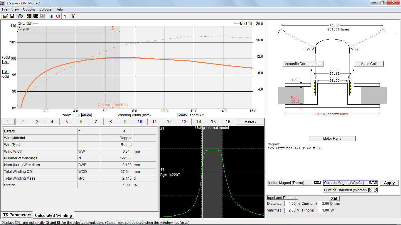

Немного попереставлял циферки. В итоге по 25 керну получил вот что:
Хмм.... Вы меня ввели в дикий ступор...
У меня от 50Гц-30. пофиг...
Научите с железом (всё увидел;()
Вам ОК!
Я еще добавлю )
Правда от меня будет не ступор а шнек smile_1
картинко вотЬ этотЬ вотЬ
Невероятно информативная информация !

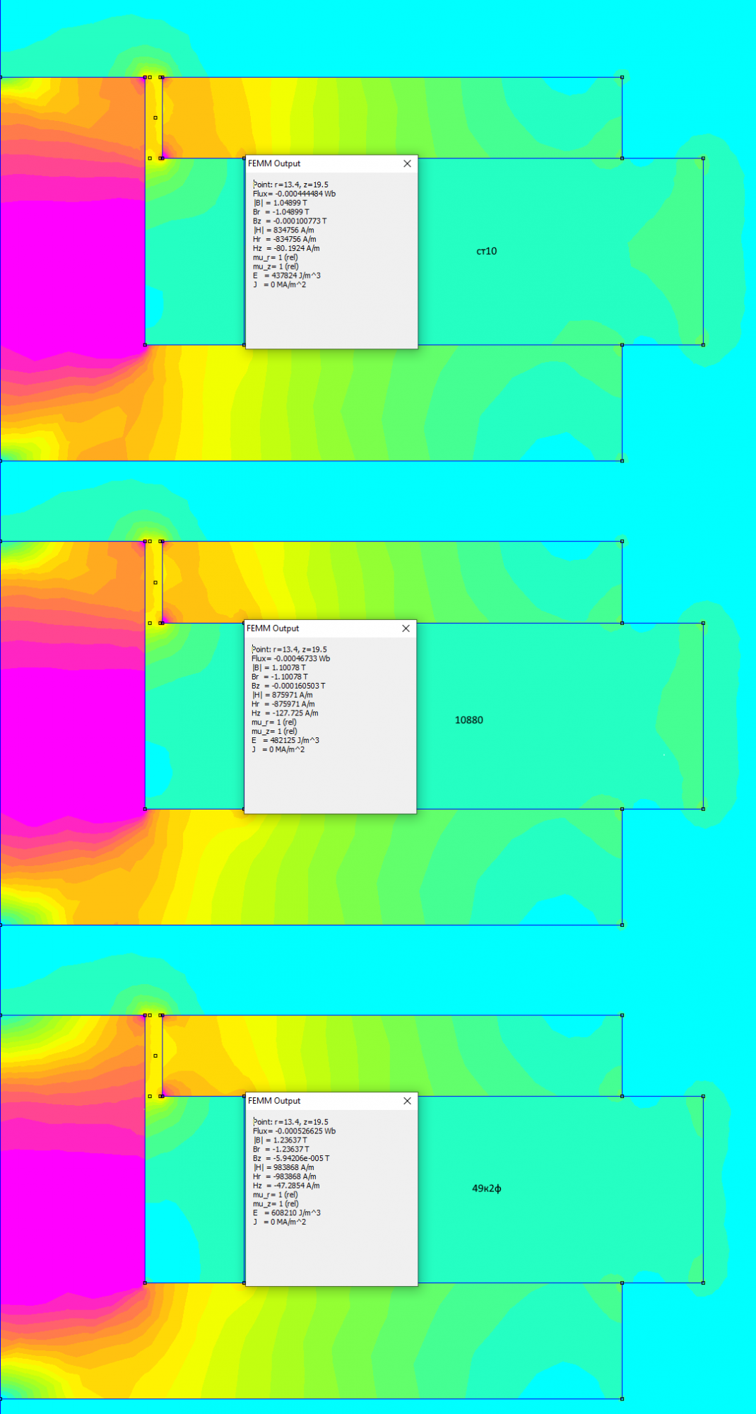

Y25 - мусор ! и в зазоре показывает по графику 1.4+ Тл .
Поле как всегда уведено внутрь и снаружи имеем по графику (нифига не информативному я отмечу) ок. 1.15 и внутри ок 1.35 ...
Хорошо хоть базовые принципы работают и показывает в нужном направлении ))) но не суть .
Вот инф. с модели =)
железки как всегда любимые а именно ст10 , 10880 и 49к2ф .
Но в начале мой график указанного ю25 магнита с магнитопроводом указанного размера что на портрете выше )))
Видите индукцию в 1.4 + ? smile_1
Не поверите но дальше интересней )))
И все 3 модели с потерями smile_1
Но ладно - керн тощий как ум того клоуна что придумал програмульку FINEmotor2 но ...
Клоун рекомендует фланцы 107 мм smile_1
Не все поймут разницу но может подумают и догадаются где потерь больше и почему )))
ах да ) Индукция указана в 3 строке )
Приятного всем 1.4 + Тл

Керн бы удлинить чуток, для симметрирования убывания магнитного потока.
Хотя бы на половину разницы между высотой намотки, и высотой магнитного зазора.
Оригинал без ЦШ.
Новая катушка с заводскими параметрами.
Новый диф Красного Луча. Засада!
Новая ЦШ
Керн могу удлинить только укоротив родной и сделав полюсной наконечник из Армко.
Высота намотки меньше высоты магнитного зазора.
6-6,5 мм намотка, 7 мм фланец.
Вес по верхней планке допуска, шесть грамм, вполне годится, если требуется работа на всю полосу без подпорки сабом.
Четырехграммовые, это нижняя планка допуска. Они очень хлипкие. Годятся для варианта с повышенной чуйкой, с подпоркой снизу.
Как вариант. Эти детали можно соединить вместе, клее-винтовым способом, а потом осторожно проточить в размер. Осторожно - имеется ввиду с минимальным припуском на проход, для уменьшения механической нагрузки, и нагрева детали.
В таком случае будет идеальное совпадение.
Естественно, детали в месте стыка должны быть прошлифованы.
Менее морочный вариант удлинения керна - уменьшить высоту зазора проточкой верхнего фланца в месте зазора, на ширину кольцевой проточки миллиметров пять, глубиной миллиметр-полтора.
Низов от ГДШ я и не жду. Их и не получить полноценных.
СЧ/ВЧ его территория.
Поэтому диффузор не больше 4 грамм и самый легкий подвес из доступного в продаже.
Главное, чтобы не сломался такой диффузор подвесом. При смещениях в несколько миллиметров это запросто произойдет.

При верхнем фланце 8 мм протачиваем его кольцевым пазом выше зазора на глубину 2 мм, керн будет выше зазора на 2 мм. А сама высота зазора - 5 мм. с хорошей индукцией.
При семимиллиметровой намотке смещение без выхода из зазора + - 1 мм. Чего вполне достаточно для работы на СЧ/ ВЧ даже с низким разделом. При смещении вверх на 1 мм. обмотка катушки не будет покидать пределы керна. Что отлично и для линейности, и для охлаждения. Оверханг получше будет.
Одним махом две проблемы побивахом.
Это при том, что динамик останется полноценным "шириком" с полосой без виззера до 7-8 кГц.
Еще один штрих. ЗК динамиков с бумажным каркасом, у которых керн заподлицо с верхним фланцем, прогорают как раз на участке на миллиметр выше обмотки.
