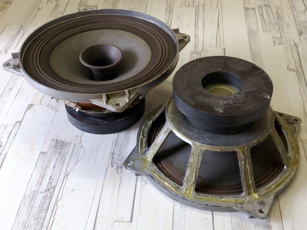

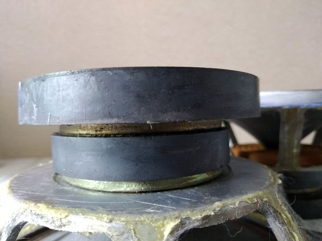

Имею самодельную акустику ЗЯ ~75 литров с 10ГДШ1-4. На динамиках перед установкой переклеил подвесы и размял их синусом 15 Гц с водкой. Для закрытого ящика динамики, понятно не подходят и, увы, прилично отличаются TS-параметры пары. Левый: fs = 33, 8 Гц; Qts = 0,69; Vas = 88 л.; правый: fs = 38,9 Гц; Qts = 0,88; Vas = 72 л.
Подклеил магниты диаметром 112 мм снятые с 25ГД-26Б. В результате получил: левый: fs = 33, 3 Гц; Qts = 0,48; Vas = 64 л.; правый: fs = 38,3 Гц; Qts = 0,66; Vas = 53 л.
Теперь левый динамик практически радует, но что делать с правым? Подклеить ещё магнит, пытаться сменить подвес? Изначальный разброс параметров ужасает.
На правый можно таблетку неодима на керн поставить, на отталкивание.

Водкой больше пытался размять ЦШ, чем подвес... и помогло. Остальные ТС-параметры не указывал, чтобы не загромождать сообщение. Посчитал, что для закрытого ящика остальные (кроме указанных) не так интересны. Исправляюсь.
Ниже привожу ТС-параметры (без скобок – было, в скобках стало после приклейки магнита диаметром 112 мм от 25ГД-26Б).
Левый (с магнитом): fs=33.8 (33.3); Zmax=22.6 (27.5); Rdc=3.5 (3.5); Qms=4.44 (3.81); Qel=0.81 (0.55); Qts=0.69 (0.48); Mmd=15.94 (22.72); Cms=1.39 (1.01); Vas=87.99 (63.7).
Правый (с магнитом): fs=38.9 (38.3); Zmax=19.9 (24.6); Rdc=3.3 (3.3); Qms=5.29 (4.86); Qel=1.06 (0.76); Qts=0.88 (0.66); Mmd=14.76 (20.63); Cms=1.14 (0.84); Vas=71.98 (53.12).

Неодимовых магнитов нет в наличии, клеил ферритовые.
ЦШ осмотрел. Просадки не заметил.
Не слишком хорошо понимаю физический смысл эквивалентного объёма, но после наклейки доп. магнитов он уменьшился.
При измерениях разброса нет. Я говорил вообще о разбросе параметров двух однотипных динамиков, скорее всего из одной партии.

Привяжу только магниты нейлоновыми стяжками к корзине, чтоб не вытряхивать из тяжеленых корпусов колонок, если отклеятся.

Как-то можно их приклеить иначе?
Дополнительный магнит бОльшего диаметра чем диаметр МС динамика, ничего не добавит или совсем малость в отличие от дополнительного магнита меньше диаметром чем МС динамик.

Попробуйте либо равный по диаметру, либо меньший.
Ознакомился с информацией по Вашей ссылке. Измерять магнитную индукцию не умею, да и нечем. Могу ориентироваться только косвенно на изменение добротности динамика.
До того, как нашёл магниты диаметром 112 мм, пробовал магниты диаметром 61 мм (от чего-то вроде 2ГД-40). Изменения добротности с подклейкой малых магнитов были в пределах погрешности измерений (сотые доли). При подклееных же больших магнитах, добротность уменьшилась на пару-тройку десятых.
Магнитов диаметром 85 мм у меня нет, но если появятся, то обязательно проведу эксперимент с ними.
Попробуйте применить близкие к диаметру 85 мм. магниты с импортных динамиков, с автоовалов.
Б/у-шных, с демонтажа, с разборки. Там часто бывают сильные магниты.
На два динамика можно подобрать разные по силе магниты, для выравнивания параметров.
С приёмки железного лома, в поисках магнитов, меня уже посылали. С авторазборки ещё нет. Надо идти :)
