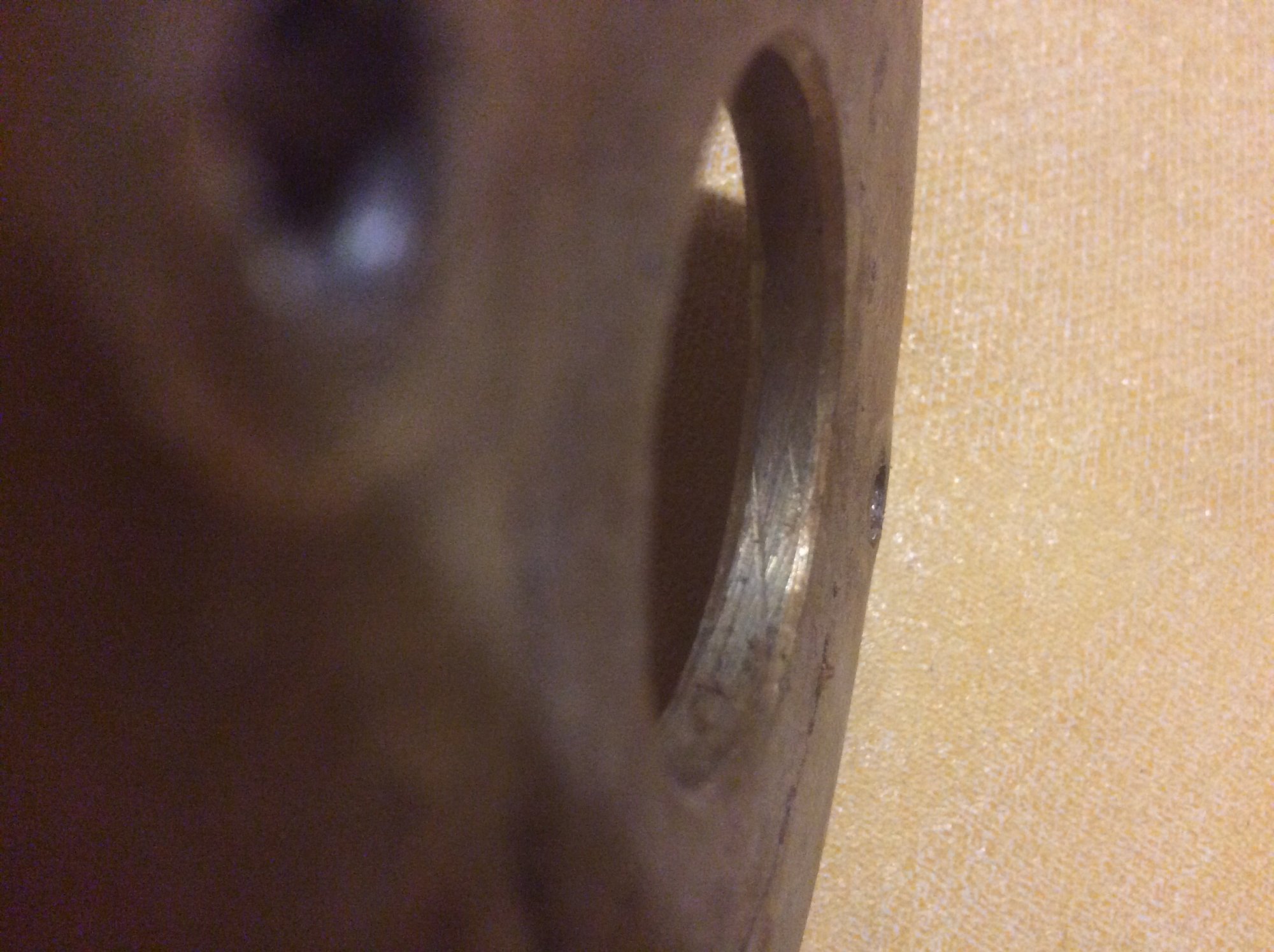

5 мм. По паспорту. В реальности могут быть нюансы.

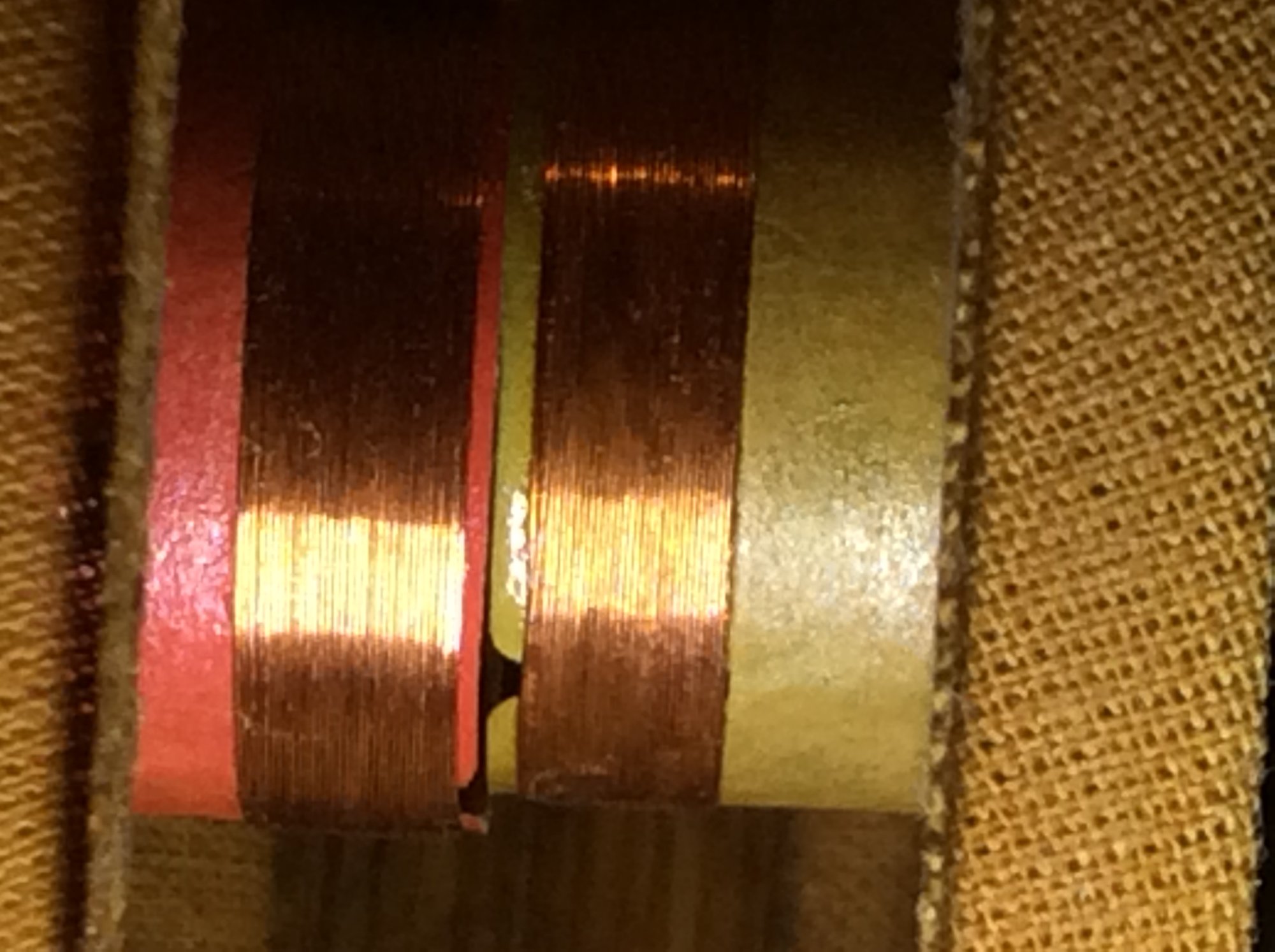

Какие нюансы? Кривые фаски?
5 мм толщина фланца. Высота зазора в реальности ~4 мм, а то и меньше.

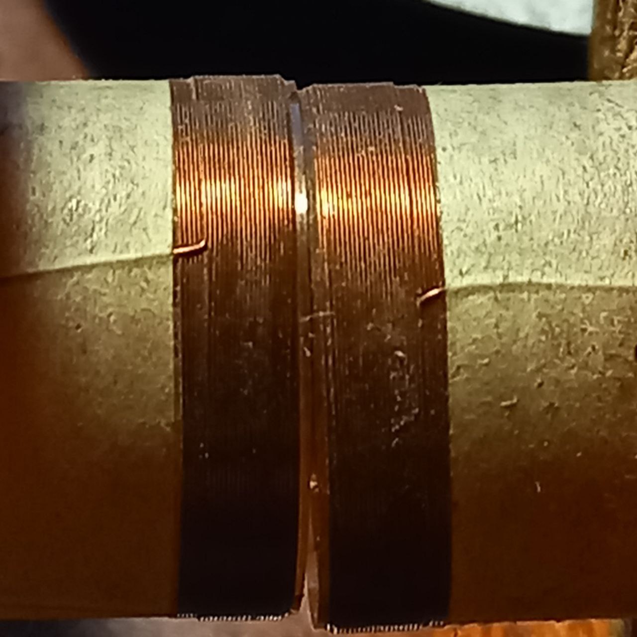

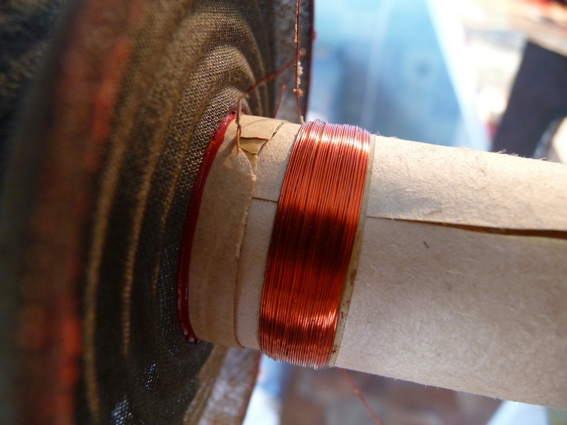

Нет никакой «фишки». Это тупо брак. Если второй слой недомотан, значит первый перемотан.
Купите уже пленку- индикатор магнитного поля. 20_ый век давно прошёл.
Или сделайте ручками.
Некоторые известные фирмы зачем то делают катушки вот так

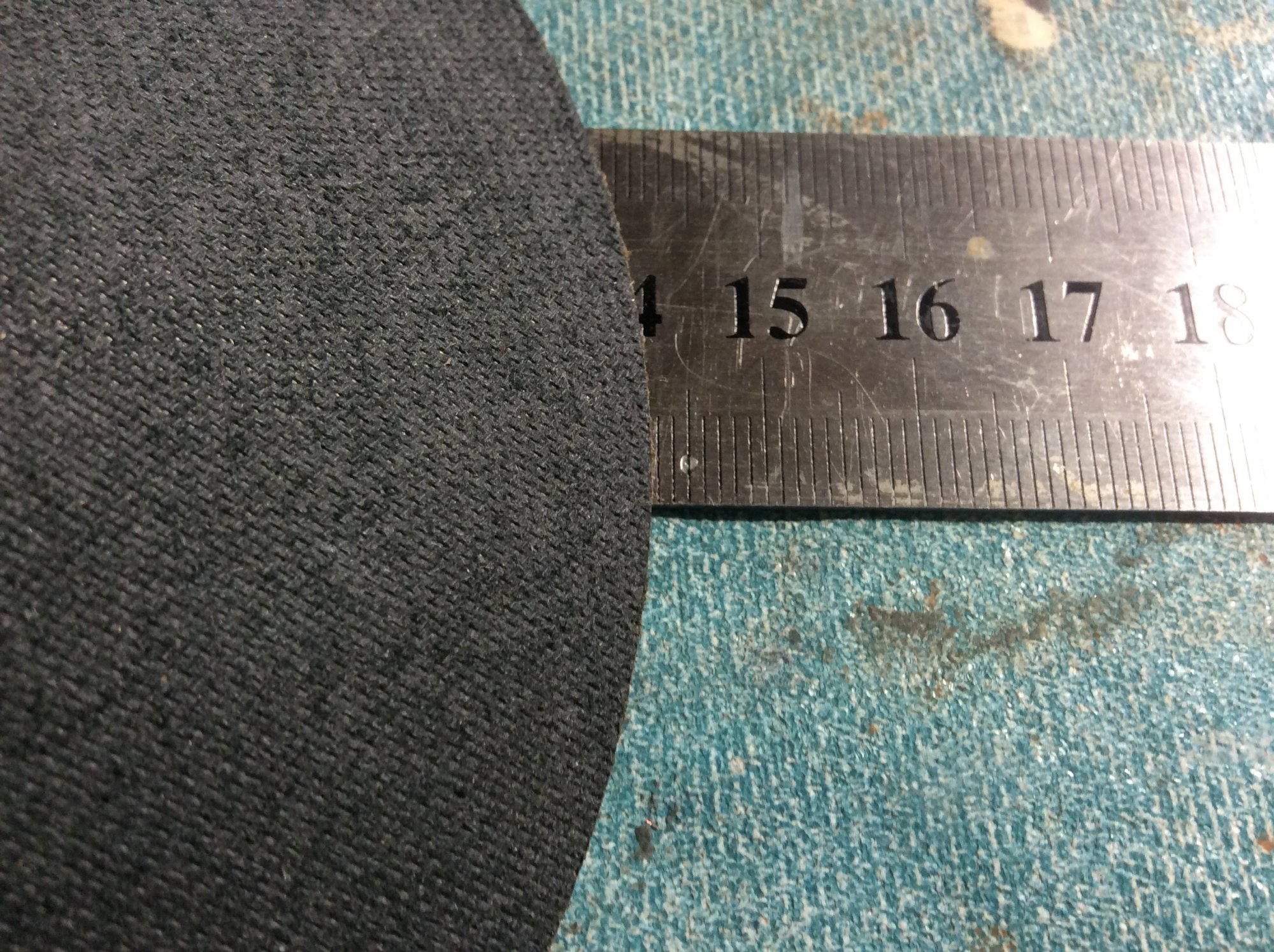

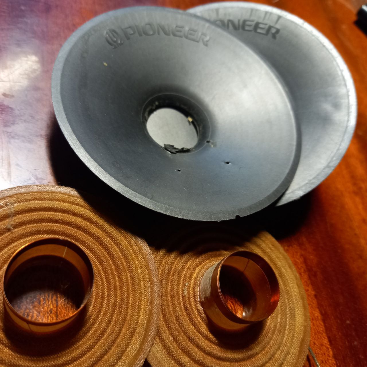

На моих 4,75 мм. Снятый фланец.
Две подвижки девственные от динамиков промаркированных как 10ГД-36К.
Теоретеги, как объяснят различие?
Скорее всего что-то не так с магнитными полями. Гыгы.
А фаски? Высота зазора не равна толщине фланца.
Посредством нехитрых манипуляций измерил высоту зазора во фланце из #633. 3(три) мм с копейками.
Да есть фаска, с другой стороны медная шайба одета, такая модель. Так что вполне возможно, что и у меня так же 3 мм. Не нашел в книге такой информации по данной модели.

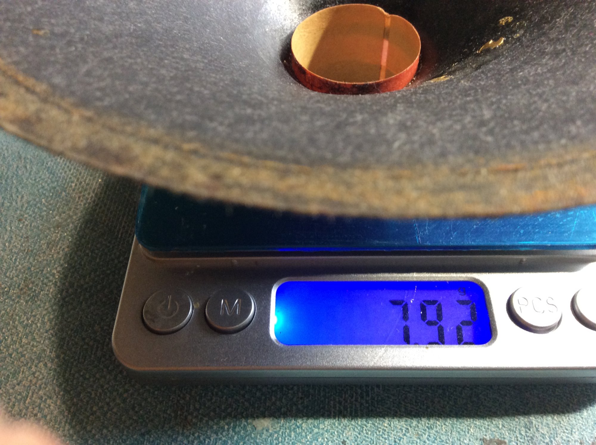

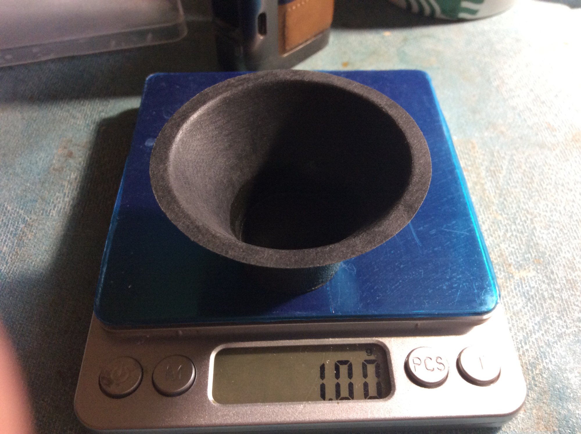

Там только Mms. Автор ничего не взвешивал до сборки, от куда Вам известно его Mmd?

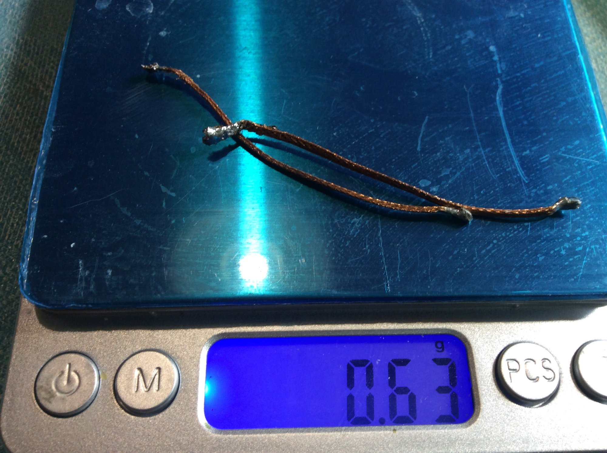

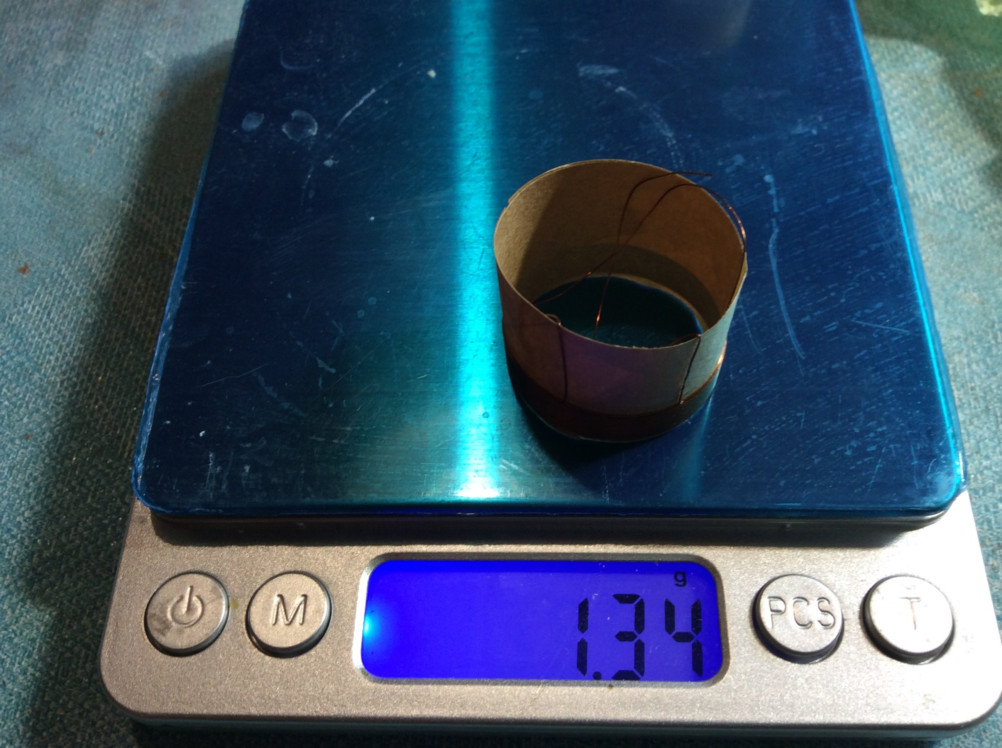

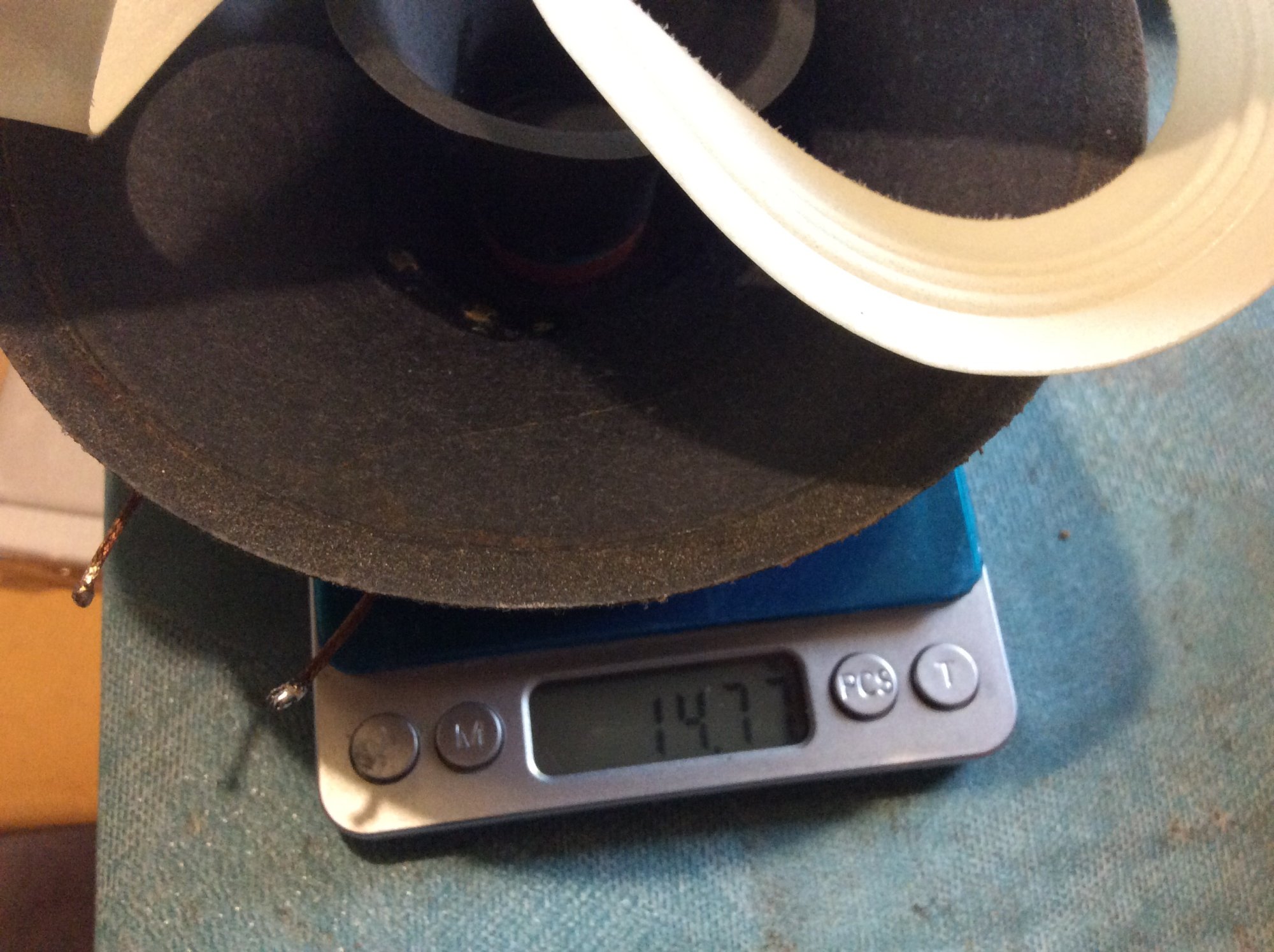

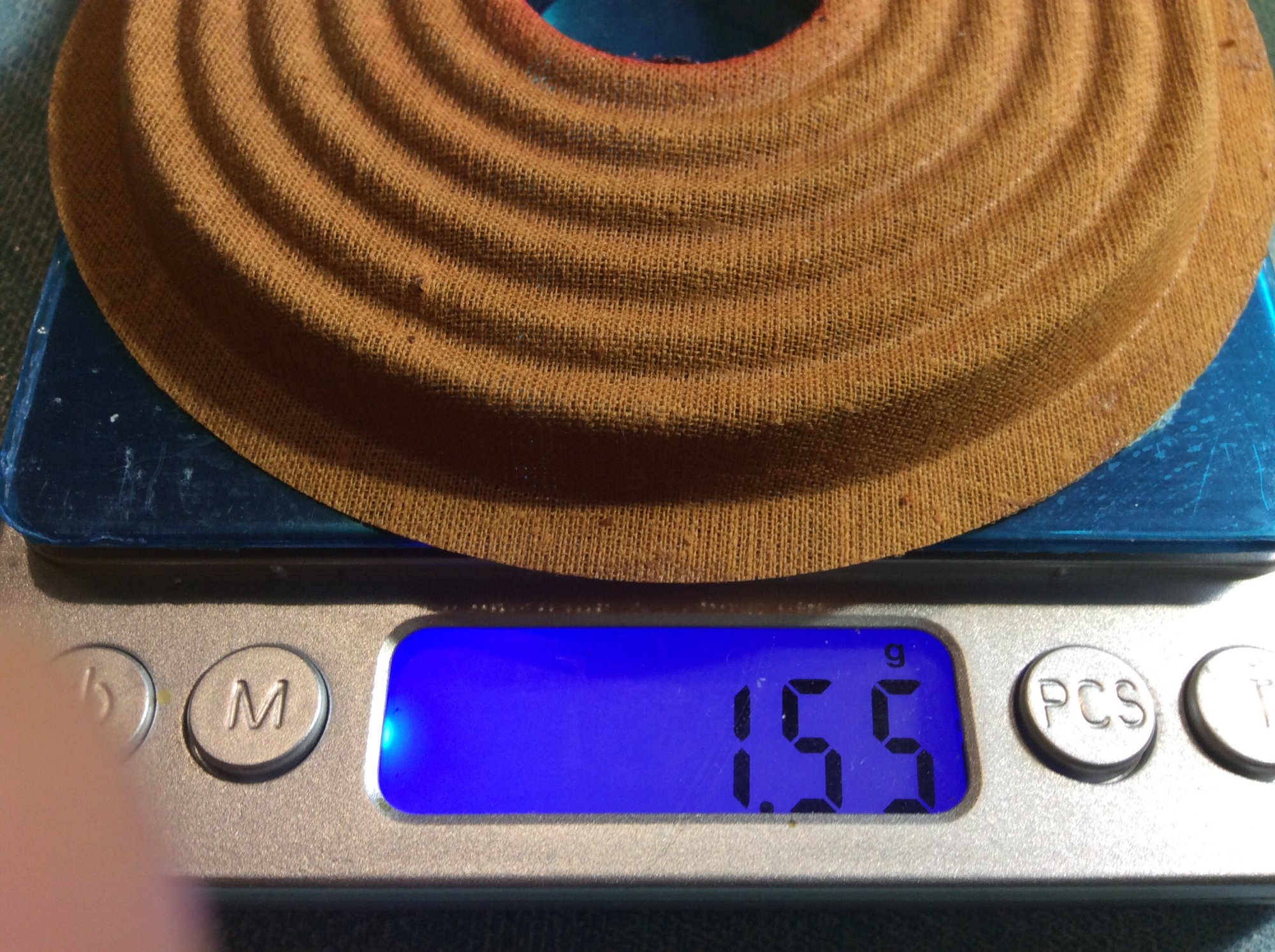

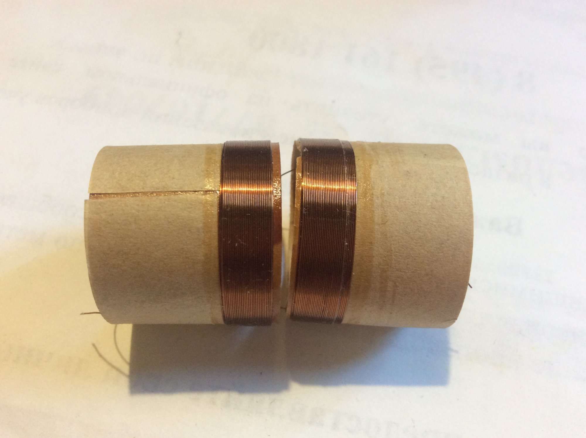

Взвешивай не взвешивай, в заводском исполнении (всё до кучи):
Диффузор с катушкой:
Катушка:
Заводской размер такой. У всех.
Новый (не б/у) с Красного Луча:
Тут с разобранного:
Катушка:
Посмотреть вложение 76172Посмотреть вложение 76174
Посмотреть вложение 76175Посмотреть вложение 76180
Тут с разобранного:
Я так же взвешивал в сборе подвижки, некоторые весили 14 грамм, а некоторые 12! Те что были легче с более поздних динамиков были, с более тонкими диффузорами. По моему значительно отличались по массе именно диффузоры

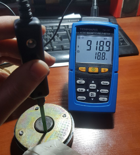

Если имеется контроль за магнитным полем зазора, можно разными противомагнитами попробовать уровнять индукцию в зазорах. Смысл имеет за это бороться при условии, если подвижки во всем равны.
Диффузерны чүпкә ташлагыз, кәтүкне, асылманы, кәрзинне, үзәк юу һәм магнит системасын үзгәртегез. Шулай итеп, гомумән алганда, спикер яхшы.
Вот бы еще измерить с "противомагнитами", тоже в четырех точках.
Хорошо бы, если бы нашлась и неодимовая "плюшка", пригодная для установки на керн "в противофазе".
+0.2Т дает к основному результату измерений. Пробовал на 25 мм керне и 50 мм и 40 мм керне. Везде в среднем добавка 0,2-0,25Т. Таблетки высотой 15 мм и 20 мм соответсвенно.На 40 мм керне хватило таблетки 30*10 чтобы поднять с 1,04 до 1,24Т.
