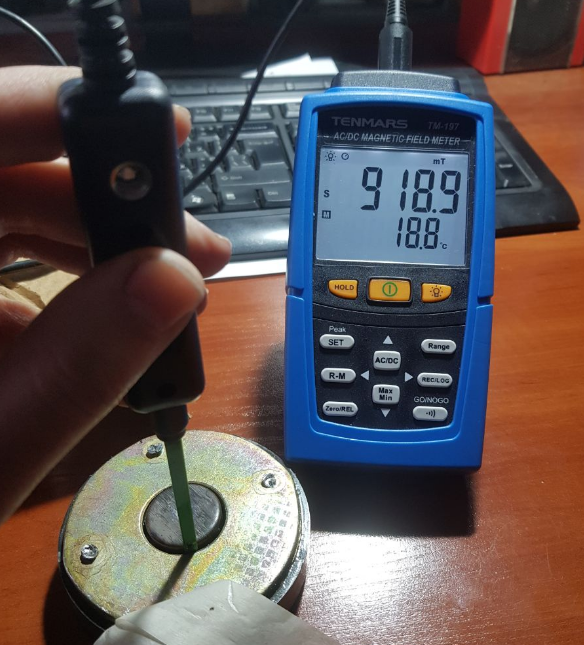

может не совсем точно выразился. Таблетки приклеивал на сам керн спереди, а не на задний фланец. Приклейка на задний фланец дает не больше 0,05Т, из за перенасыщения железа, при тонких фланцах. Таблетки использовал 25*15(n35) и 50"20(N42), 30"10 (n42)
К примеру МС 8гд-1-25 керновая, в стоке 0,85, после установки таблетки 50"20 результат 1.05Т.
20гдс 0,8 в стоке и 1Т с таблеткой 25"15
35гдн в стоке 1,04 и 1,21Т с таблекой 30"10, там где в стоке было 1.1Т получилось 1.3Т(попалось несколько таких систем)
75гдн в стоке 0,85 и 1,01-1,05Т с таблеткой 50"20.
Меньше 10 мм лучше не использовать, так как очень хрупкий и прирост падает почти в два раза. Выше чем 20 мм тоже нет смысла использовать, так как прирост идет уже на еденицы процентов. К примеру: сток 0,8 + 1 таблетка 25"15 дает 1Т, а две таблетки вместе по 15 мм высотой дают 1,04Т, что экономически нецелесообразно.
На мой взгляд это самый простой и недорогой метод повысить индукцию практически в любой МС при минимуме затрат, в большинстве случаев достаточно отклеить пылезащитный колпак.

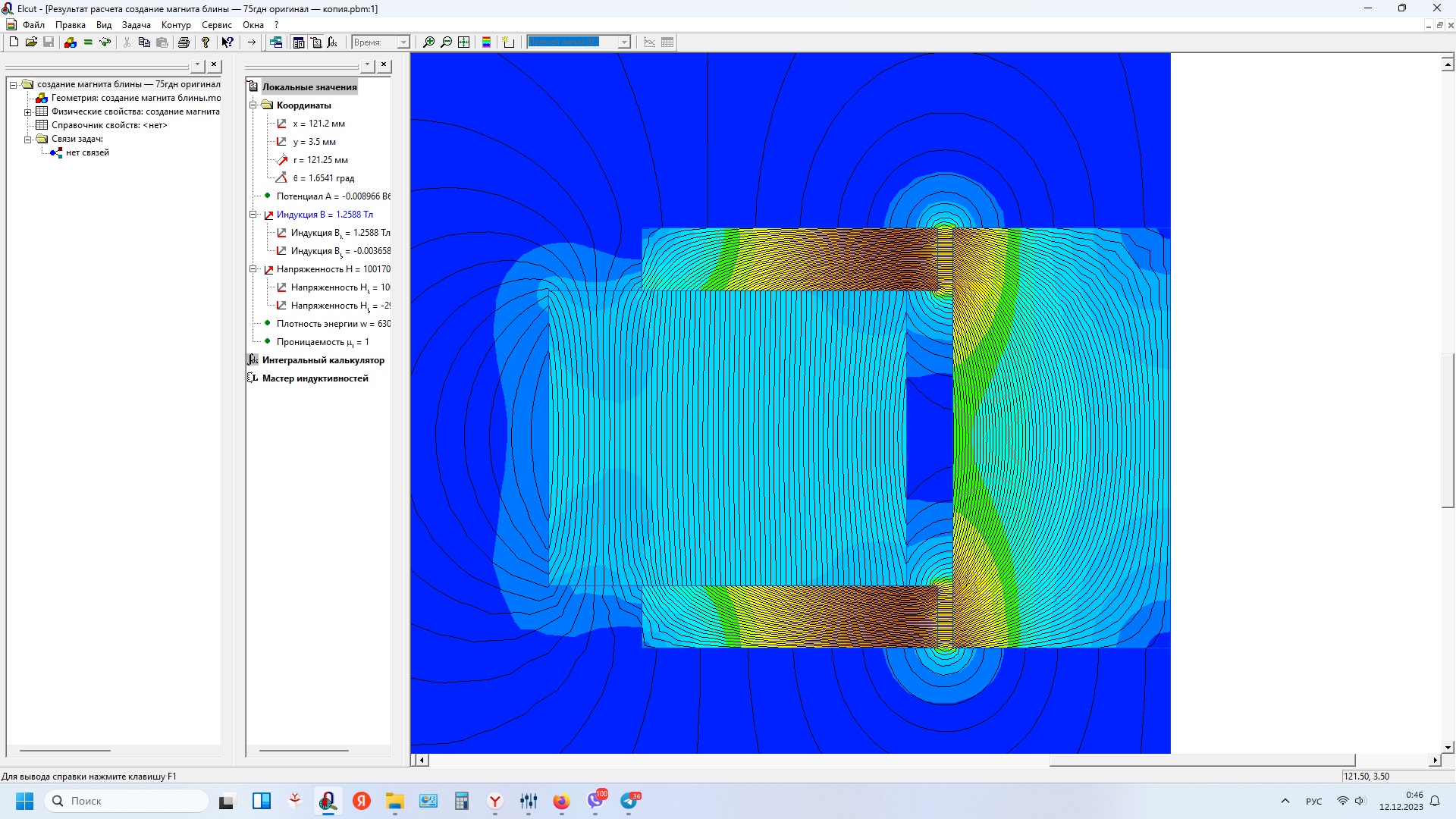

По расчетам выиграш составляет +70-80% при тех же ферритах. Только сложная центровка керна и намотка катушки. Но эффективность того стоит.
Керн висит в воздухе, разгружены зоны перенасыщения "керн-фланец"

0.907 > 0.976
0.877 > 0.939
0.901 > 0.964
0.933 > 1.0
Магнит 84х32х15 (возможно от 10ГДШ) в противофазе!

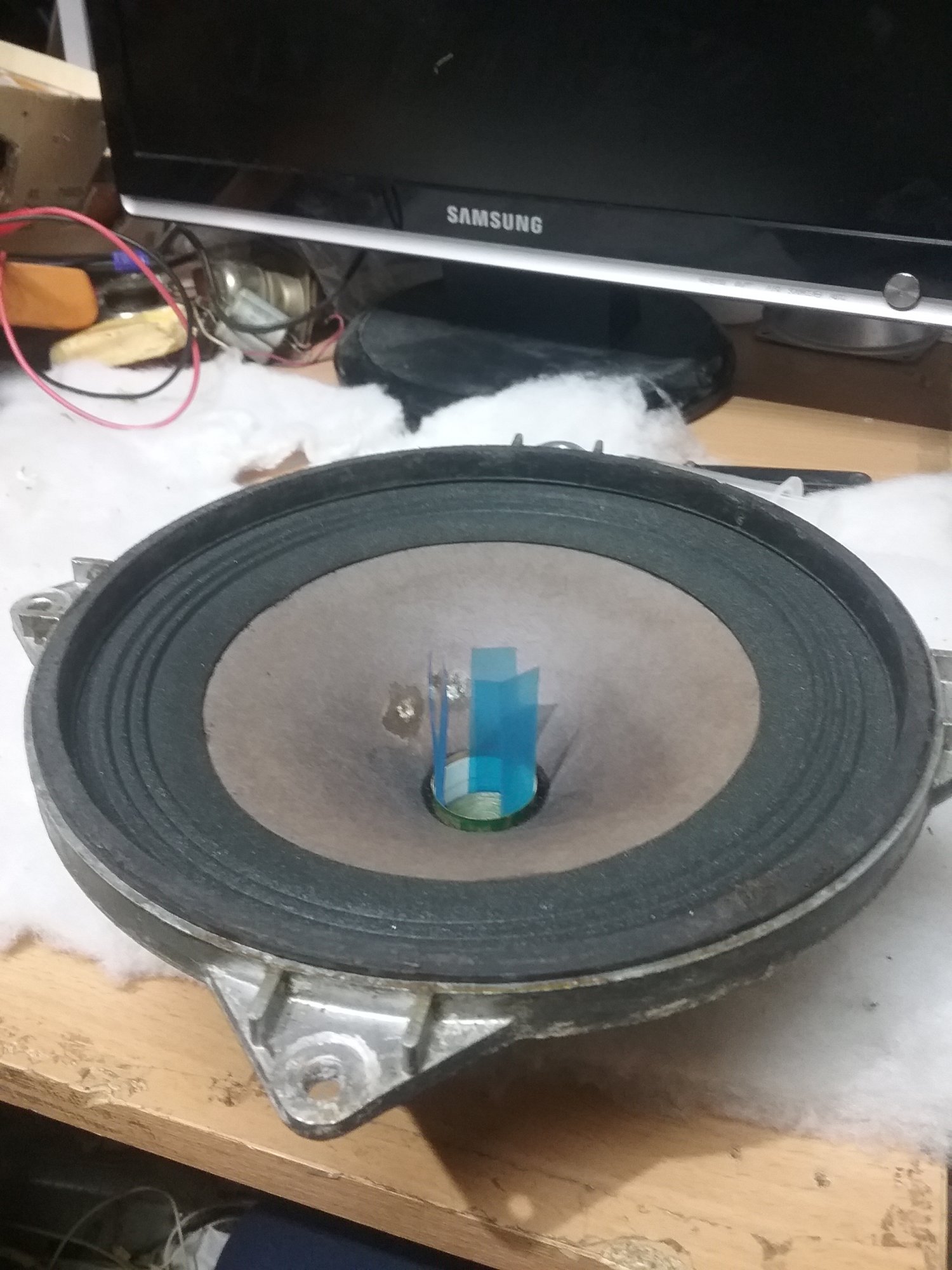

А я после замены ППУ подвеса на 10гдш-1 ... реализовал свою идею по дорабоки динамика... установил точнее закрепил клеем на торец керна ватный пятак толщиной 6...7мм (стиснув потехоньку у жены косметический ватный диск... вырезал на 4мм меньше диаметра керна в два слоя с установкой в центр керна... дальше в клеил рупорок... звукпосле сборки динамика на слух приятный в средине... верха устраивают мои уши, а вот Arta с микрофоном belinger 8000 чудит и вводит в смуту в оценке АЧХ динамка.... со своиме буграми в районе 8кГц , и спадом в районе 2кГц и спадом с 11кГц до 14кГц с последующем подъемом в плоть до 18кГц.... на что влияет мною установленная на керн ватная пятак как и не понял....
Хотел на корзину под центрирующую шайюу под клеить, да так увлекся сборкой что вспомнил про это только после установки на клей дифузора в корзину.... Такую красоту очень сложно испортить....

Хотел на корзину под центрирующую шайбу подклеить, да так увлекся сборкой что вспомнил про это только после установки на клей диффузора в корзину.
Можете приклеить что-то звукопоглощающее на металлическую сеточку между диффузором и (корзиной и ЦШ), если хотите посмотреть, не портят ли ближние отражения АЧХ. И приведёте картинку до и после, со всеми странностями )))
