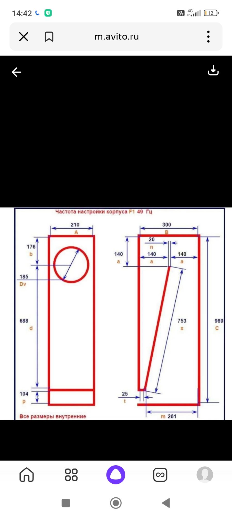

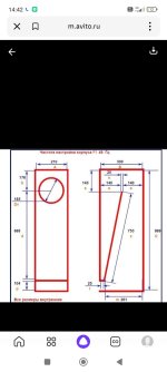

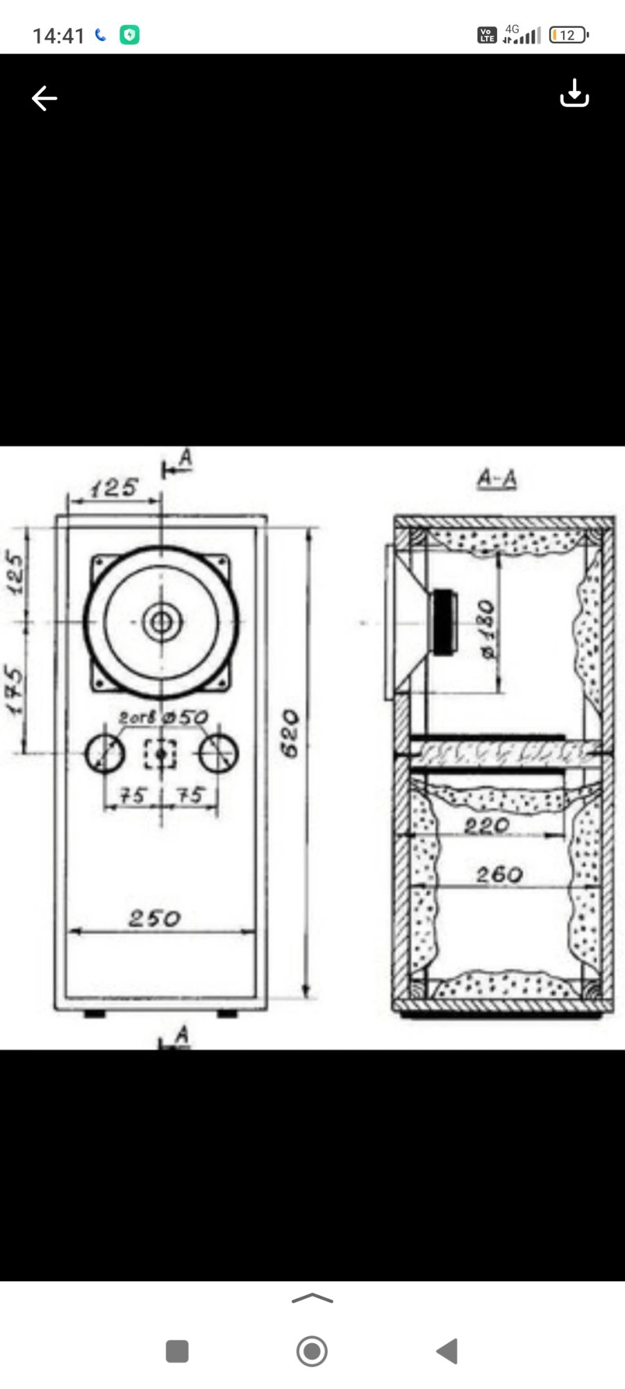

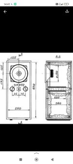

Добрый вечер!
- прикупил по случаю 10 ГД-36К
- в какое оформление, мне его лучше поставить одного...!?
Начал читать...
- задал вопрос, может коллеги, думаю - сразу подскажут...

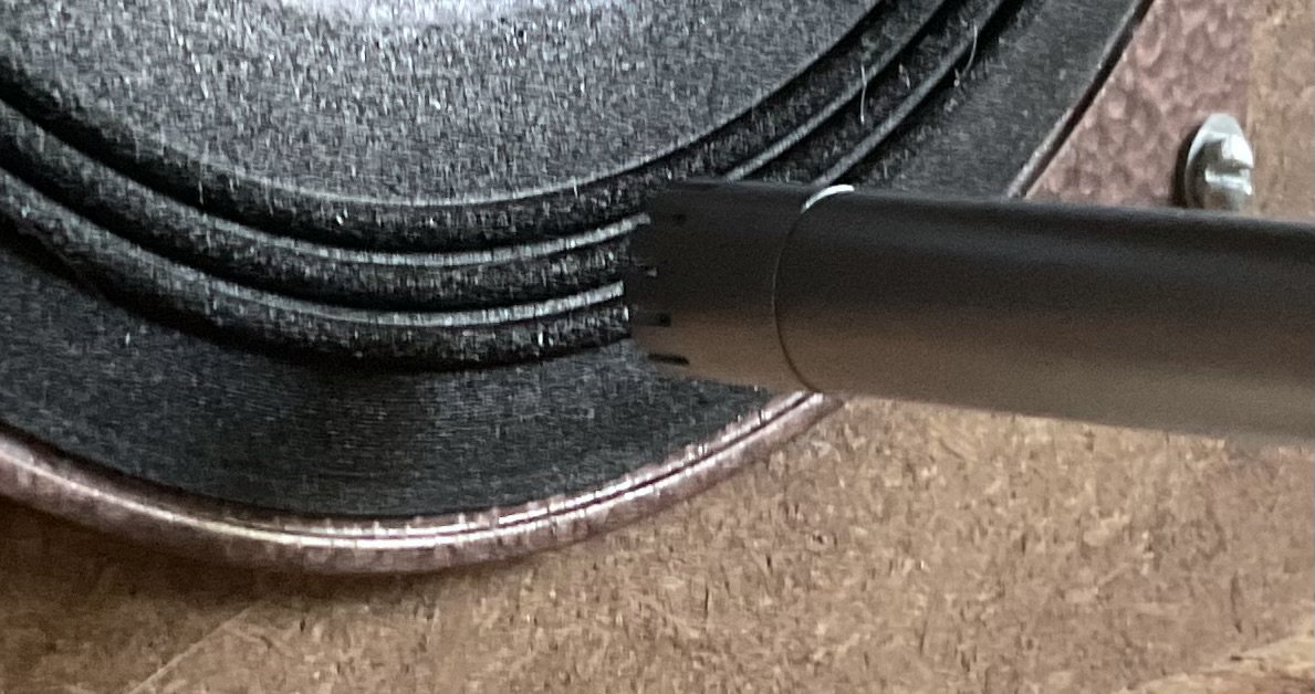

Это динамик до модификации. Долго не понимал природу провала у10Гд-36 в районе 500 Гц.
Оказалось ППУ подвес.
Не понимаю как это можно было определить с метра, полуметра и поворачивая ящик!
Звісно, підвіс матиме резонанс на таких частотах, навіть якщо він ППУ.

Для начала провести ревизию динамиков. Как там с подвесами дела? Возможно требуется замена.
После замены измерить параметры TS и уже от них плясать с оформлением.
Если подвесы не желтого цвета, а бордо, то это уже не подвесы.И жить им осталось до первого звука.

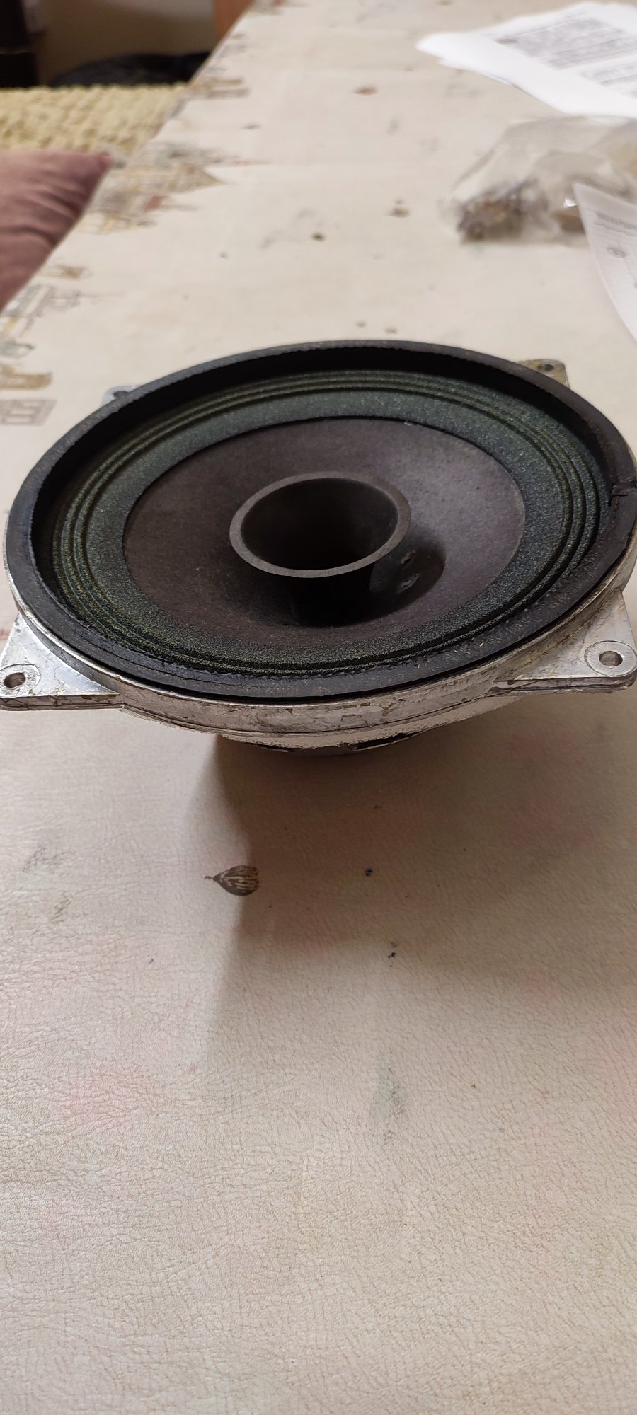

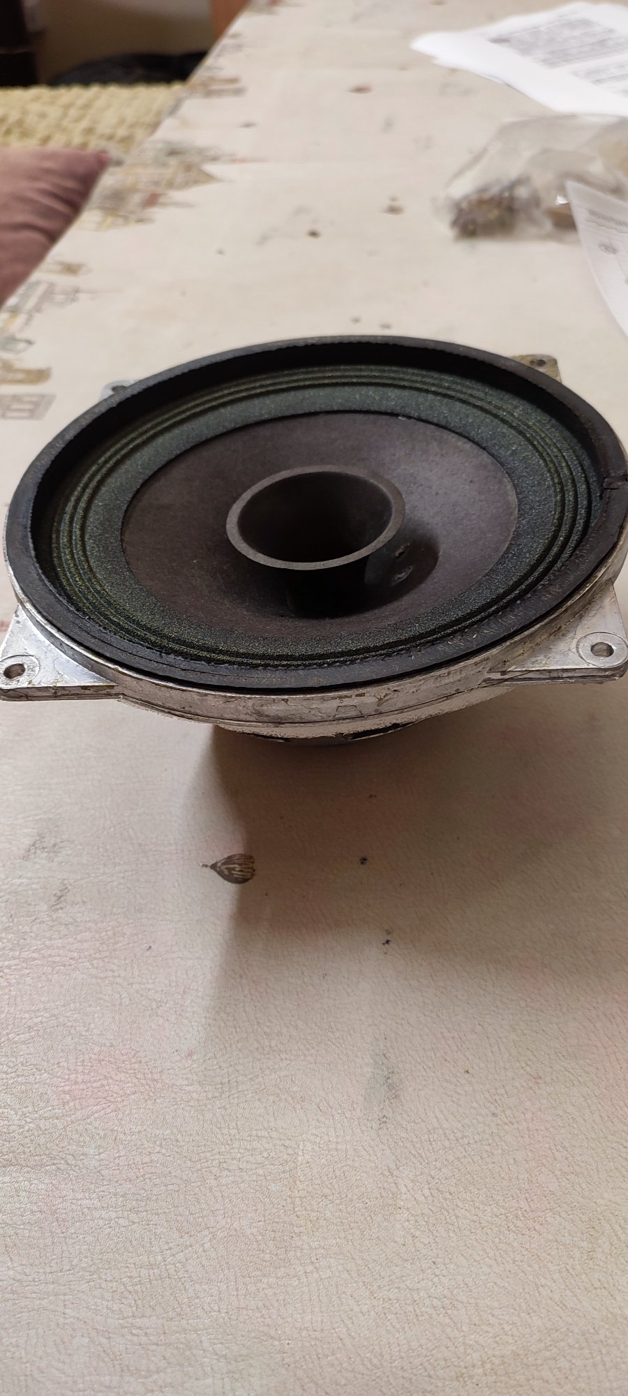

Не коллега..., на дюраллюминиевой рамме Дина ещё советской краской от маркировано 10 ГД-36К...
Отлично. Подвес Диффузоровский?
Если да, то он дырявый. Пропускает воздух. Выше писал об этом.
Нужно обработать его жиденьким ПИБом. И после высыхания оного измерить параметры ТС.
Про ПИБ, кстати, написано на сайте Диффузора.

По желанию.Покрываю ППУ для долговечности без фанатизма. Тканевые - от воздухонепрницаемости (1-2 раза весьма жидким) до "почти резиновых" (малой и средней вязкости). Пользуюсь разведеным П 200.

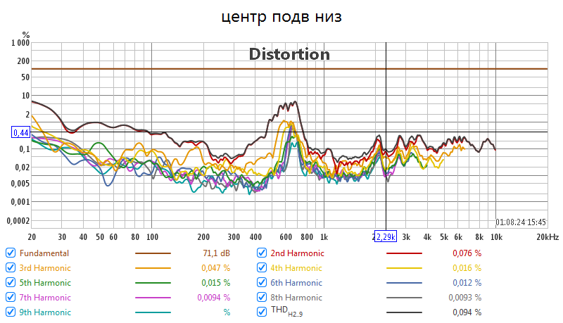

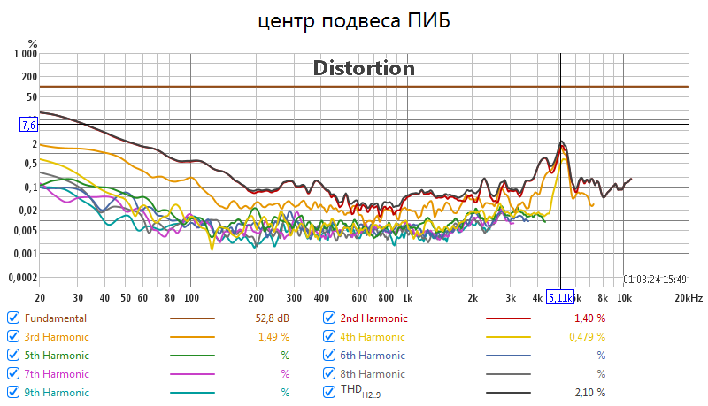

10мм до центра подвеса.
красный - чистый ППУ
зеленый - ППУ с крысиным клеем
усреднил на 100 Гц.

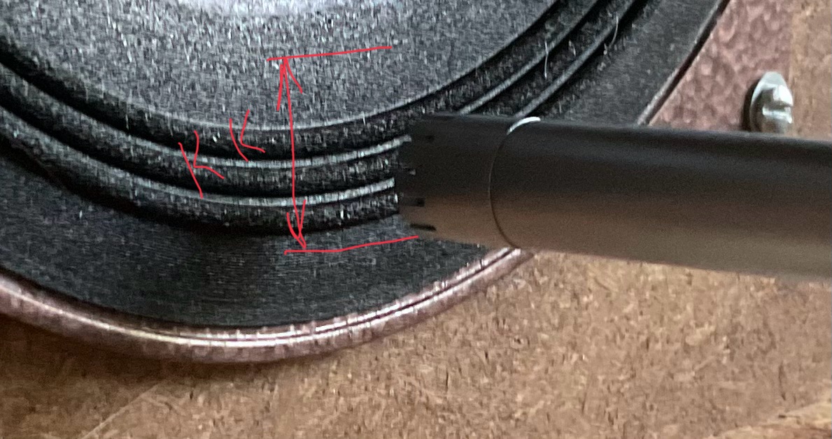

Пропитывать нужно не только гофр, но и в сторону центра, с небольшим заходом на диффузор.

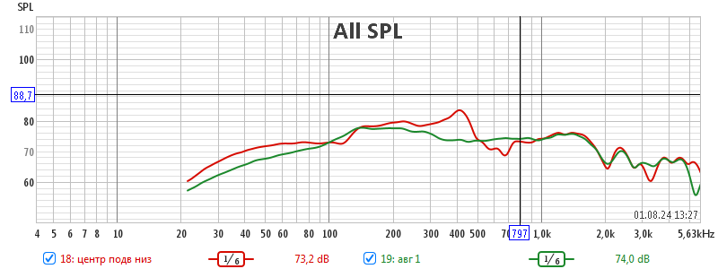

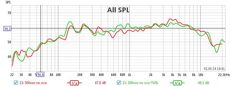

С 1м не смотрели до и после?

То , о чем Жбанов говорил в статье из Радио о демпфировании диффузоров. Я бы добавил в эту методику вот что: давать тоны разной частоты и смотреть их спектры на экране, потому как всякая зуделка от диффузора и подвеса- это взрыв гармониками , на экране проявляется в виде расчески вместо привычных 3-4 гвоздиков.
В REW измеряется на свипе. Там гармоники вплоть до 9ой показывает.
с 0,5

Крысоклей как масло будет расползаться по диффузору. Могу подсказать где купить разведенный полиизобутилен, ПИБ, он лишен такого эффекта.
А резонансная частота головки далеко уехала?
А от чего она уедет?
ПИБ на Сms практически не влияет. Просто закрыл сквозные поры в ППУ.
На просвет их много.
Не будет. Клей не даст.
Разведенный не интересно. Купил бы 0,5-0,7л низкомолекулярного, типа П-20, П-30.
Высокомолекулярный П-200 у меня есть.
Он в каучук превращается после испарения бензина. Не липнет.
Диффузор его продает под маркировкой PIB-D. 50 ml по цене килограмма чистого ПИБа.
