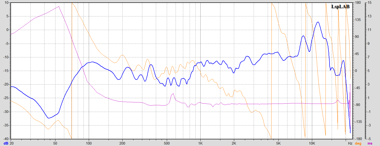

Ну ось і підтвердження мого попереднього повідомлення - ви намагаєтесь не зробити "ширик" ще кращим шириком, а хочете звузити його можливості до середньочастотника. Чому так?
А тому що напевно то не тільки моє бачення цього динаміка як горбатого ШП:
Який трохи сере як кінь на високій частоті. Та саме якщо трохи змінити концепцію рупора (другого конуса) то ще є шанс зробити з нього мьякий та приємний ШП, навіть нехтуючи тими 15кГц за ради рівної фази та тонального балансу!
То АЧХ дебілних кубиків 15АС-222

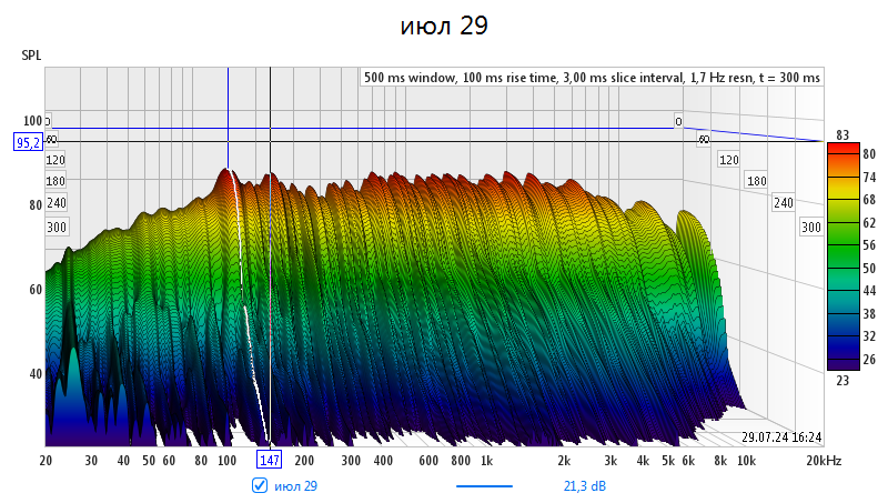

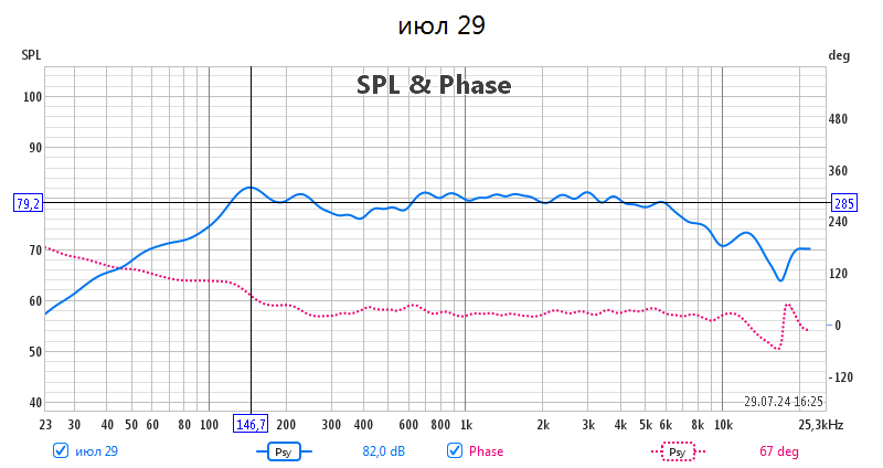

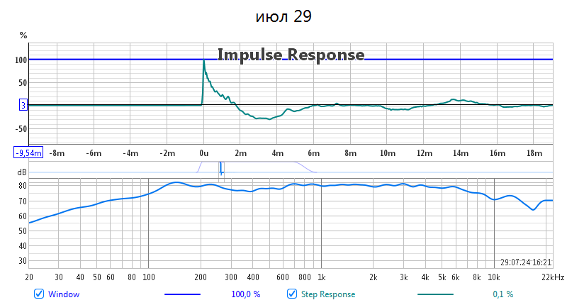

Странный горб после 7 кГц.
После некоторых переделок получился таки СЧ
~25 см примерно в направлении прослушивания.

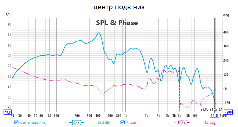

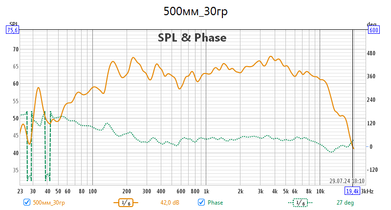

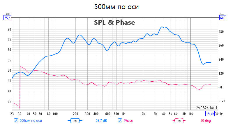

Зачем слушать динамики в ближнем поле?
А вот зачем.
Допустим измеряем динамик с метра, с полуметра, неважно, получаем такую картину
Повернули на 30 гр
Что видим? Не смотрим на горбы, смотрим на дырки.
Около 600 Гц имеем провал.
Что оно такое и как с ним бороться?
Можно измерить с 2 метров, с 3 и даже с 10 метров.
Какую информацию мы получим?
Отвечаю. НИКАКОЙ!

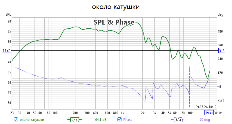

А вот поставив микрофон впритык к диффузору!!!
Видно, что нет такого провала. Смещая микрофон вдоль диффузора к подвесу картина мало изменяется.

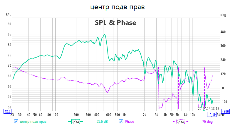

На очереди подвес. И тут, мама дарагая!
Отсюда мораль. Ставим колонки в стороне от обеих ухов на дистанции в 25см , и слушаем идеально ровный звук. Можно на коромысло их повесить, его - на голову.
Годится такой вариант?
Смотрим динамик на оси, полметра-метр, потом вне оси 30-40 град. Сравниваем.
Динамик в щиточке или ящике. Без оформления смотреть АЧХ аморально .
Шучу конечно. Обрадовался сперва, увидев дивную картинку, а оно вона как....

Это динамик до модификации. Долго не понимал природу провала у10Гд-36 в районе 500 Гц.
Оказалось ППУ подвес.
Не понимаю как это можно было определить с метра, полуметра и поворачивая ящик!
