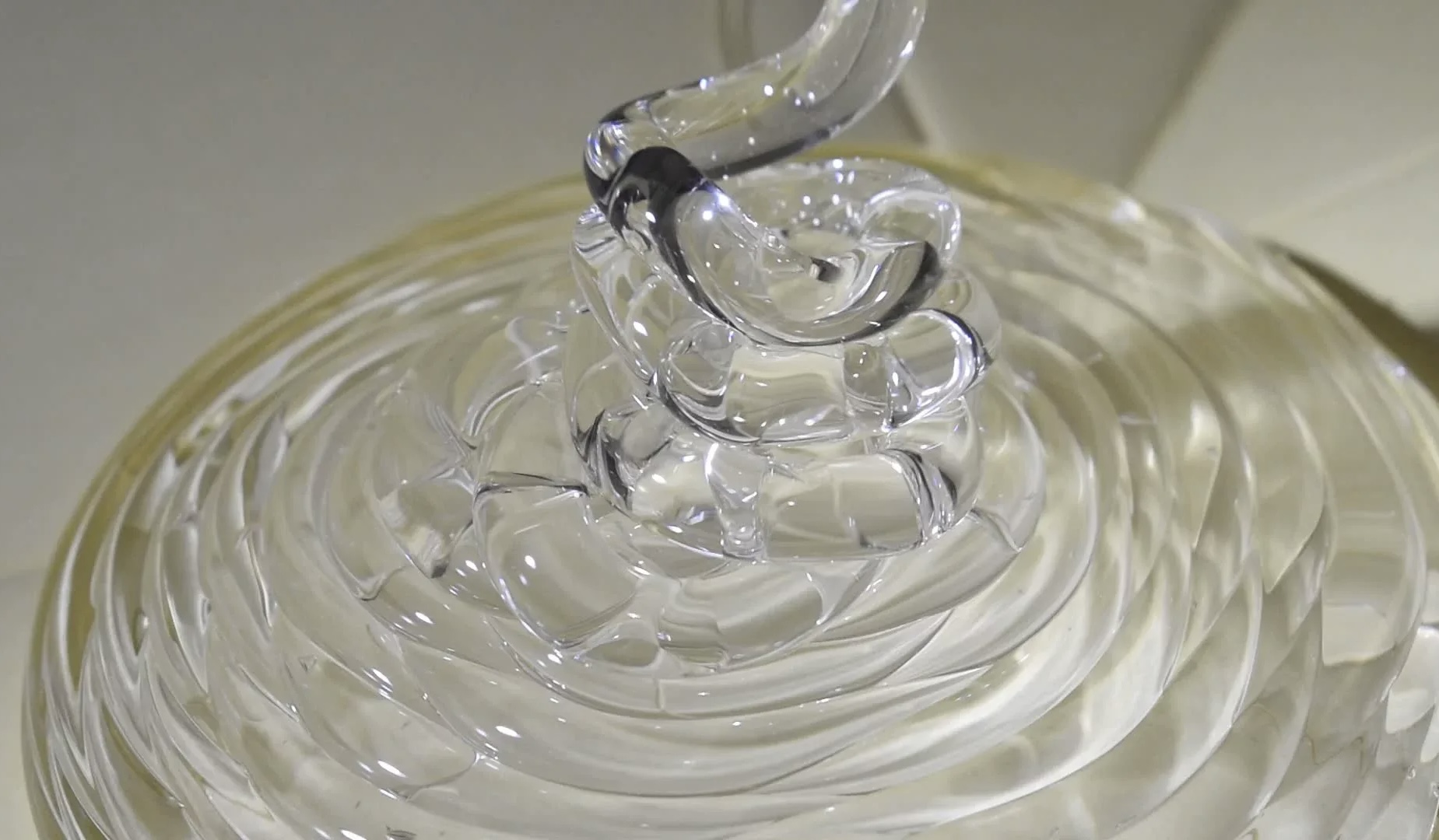

ПИБ-разведенка бензином Калоша выглядит один в один как яблочный кисель из детства, -в брикетах, сухой. Очень не похоже на то, что на фото.
По памяти, такая же прозрачная масса стекла с подвеса пищалки венгерской колонки Видеотон Минимакс-2. И доползла чуть не до центра.
Судя по составу клея , там смесь полибутилена и полиизобутилена. А что каждый из них из себя представляет, я фигзна.
Так выглядит тот ПИБ который в Герлене, не высыхающий.
ПИБ П-200 так выглядит разведенный бензином.

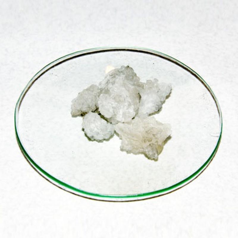

В исходном виде примерно так:
В 70-е не было в широком доступе такой экзотики, типа ПИБ, зато был резиновый клей на каучуке, стоил копейки, он есть и сейчас. даже на натуральном каучуке. Почему бы не применить эту штуку .
Встречал только в плитах, достаточно твердых, резиноподобных. С трудом отрезал ножом с водой (П200).
Низкомолекулярный - в 40 л боченках. П200 растворяется в "калоше" долго без мешалки (месяц?).
Быстрее много, исли измельчить. И в малых количествах с много бензина. 1:10.

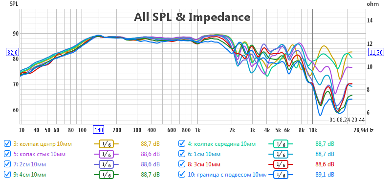

2я часть марлезонскаго балету.
Обнюхал диффузор и колпак.
Все относительно ровно.
Откуда же горбы с полуметра на 140 и 220 Гц?

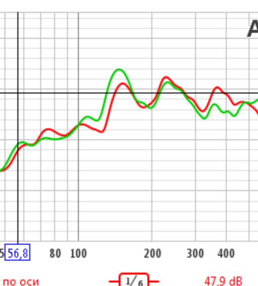

Недавно впал в дикую непонятку, ровный как степь динамик выдавал яму в самом важном участке, в районе 1000-1300, ничем не убиралась. Но в упор к динамику все ровнее некуда. Ага....Сдвинул колонку на край табуреточки, ушел угол , работающий поглотителем, АЧХ стала ровной.
Вот бы еще график масштабировался, было бы лучше видно.
Могу и файл выложить, но там ничего интересного нет.
Общий взбрык на 140 и провальчик на 1000Гц .
Никаких артефактов серьёзных нет. Они начинаются у подвеса без пропитки.
Тут неустранимые борта присутствуют. Ящик- Маяковская колонка 10ас-318.
Нужно пилить другой, а лень. + электричества нет в гараже.
Была такая же засада у колонок Селешин Диттон15 , высокие борта, толстый гриль, пишалка в углу, отражения чудовищные в итоге. Поэтому слушал всегда со снятыми грилями

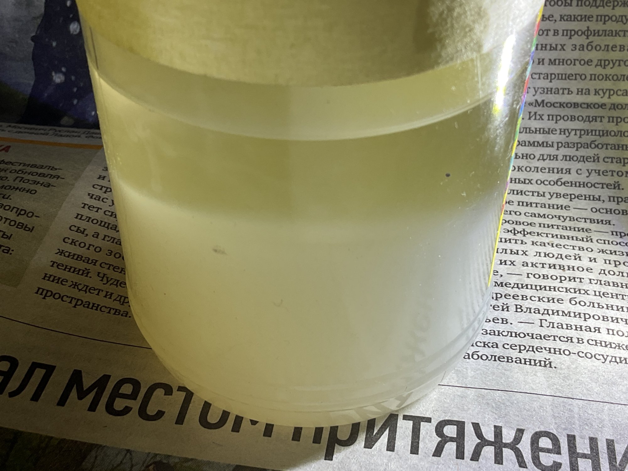

Крысиный клей в бензине. Осадок виден.
