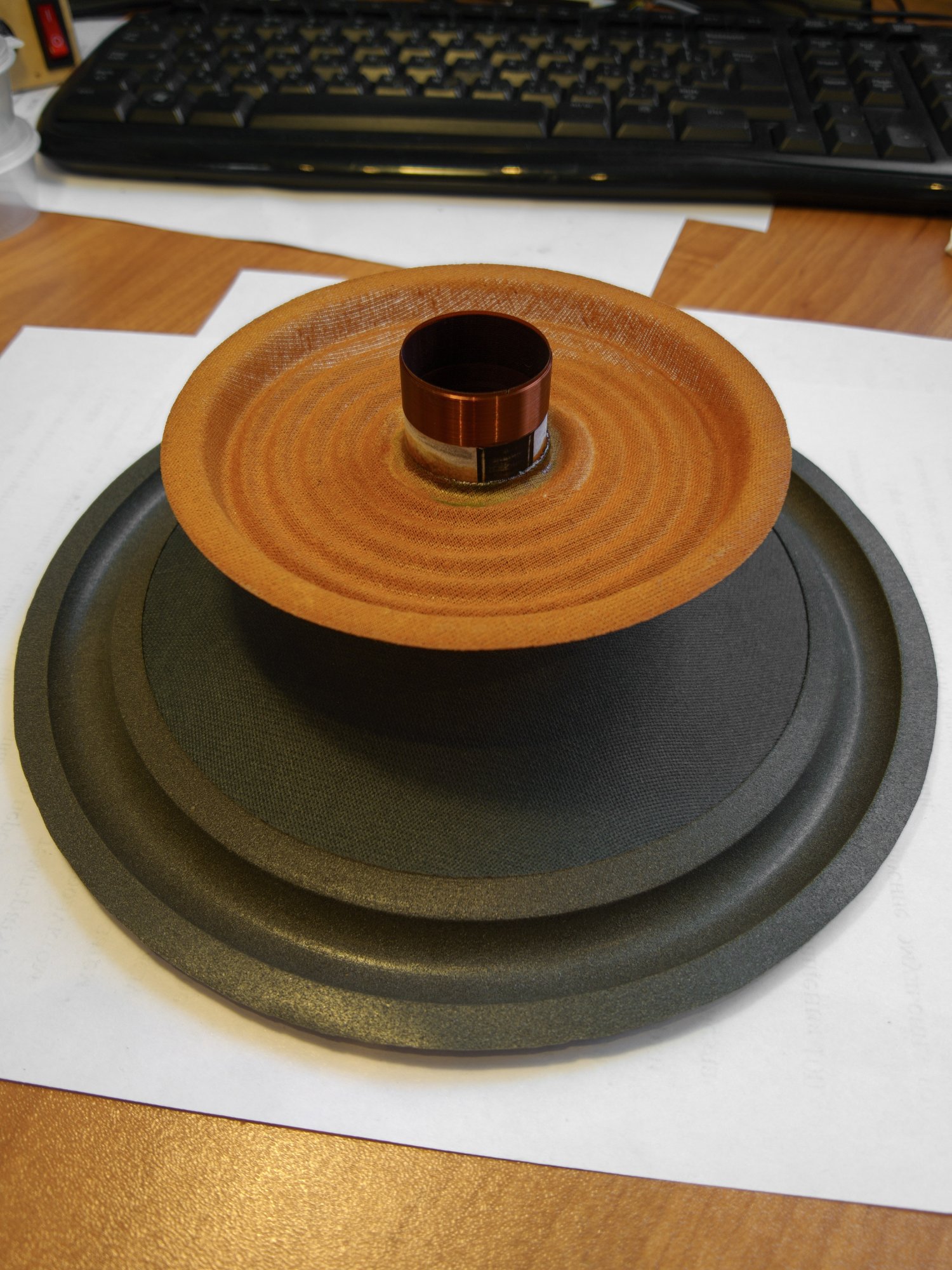

Как поступать, если НЧ динамик пыльника-пупка не имеет, как, например, Филипс с алюминиевым диффузором? Ужом просто
Не работает народная примета с вашим 10 ГЭДЭШЭ. Диаметр следующего по частотной полосе динамика желательно брать размером с диаметр пыльника предыдущего. Отсюда мораль, для 25ГДН3-4 с блестящей пупочкой ставим пищалу 3 четверти дюйма. За неимением оной , в варианте бумажного пыльника годится дюймовая.
А если "пыльник" отвалился, то ставим изодинамик, или ленточник.

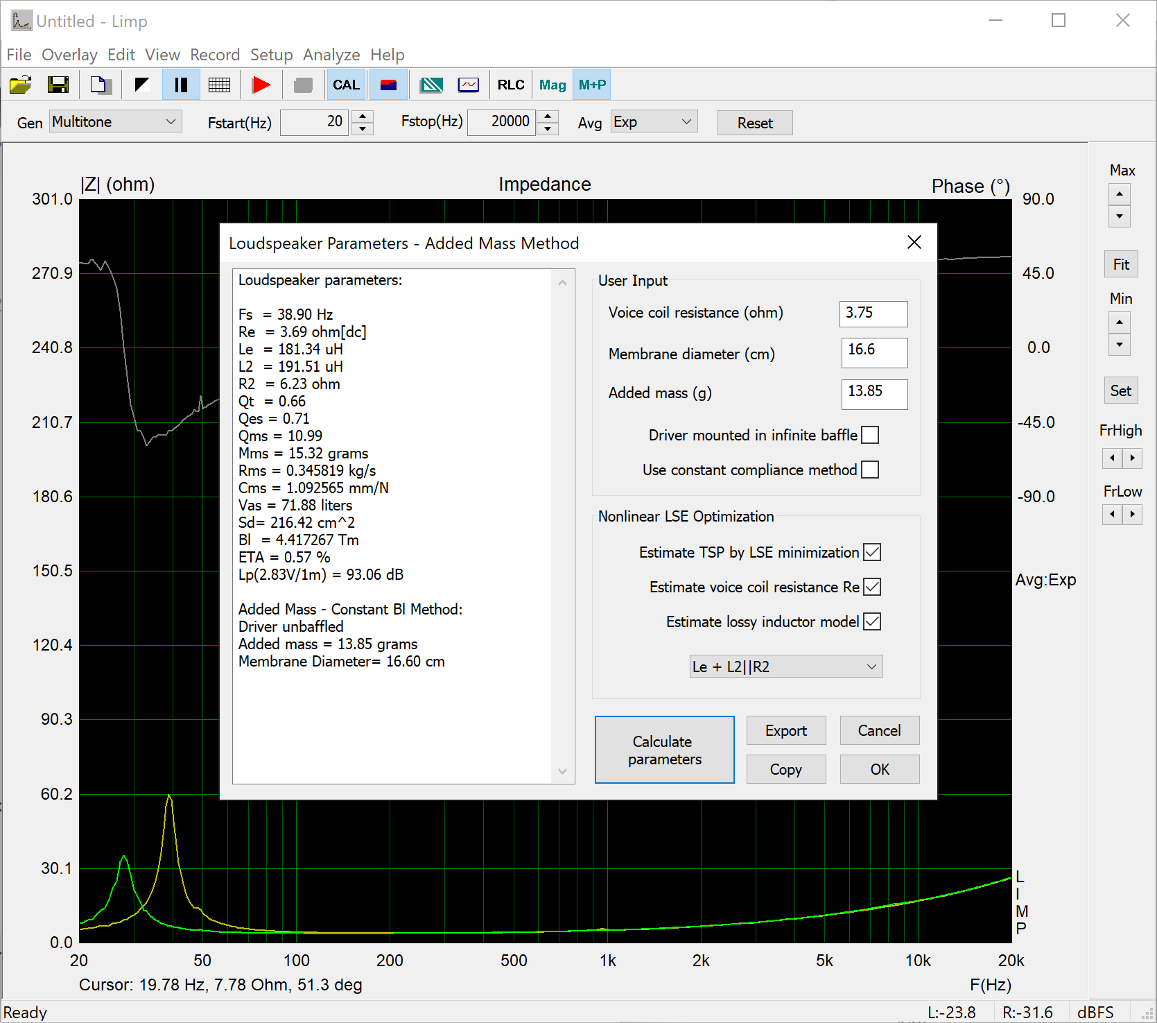

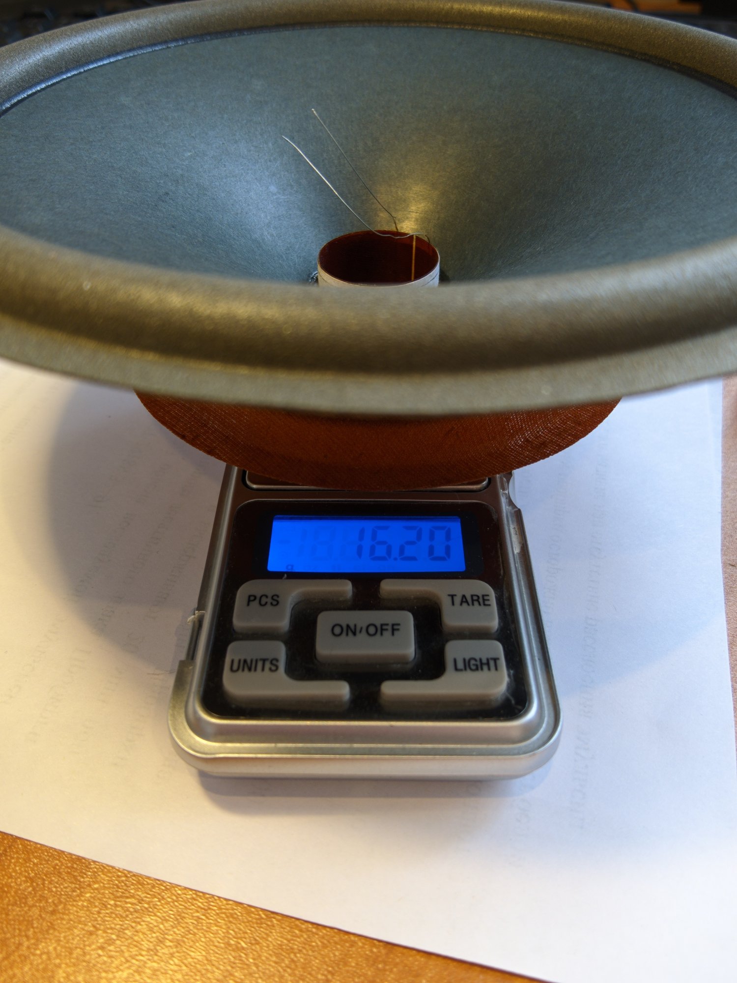

Я сильно не рекомендую что-то менять. Прежде надо измерять. Поскольку могут быть два варианта.
1) Динамик хороший и соответствует паспорту.
2) Параметры сильно уплыли и стали ужасные.
Поскольку старость никого не красит, а мы эти динамики даже пощупать не можем, мог пересохнуть подвес. Всё это пишу в первую очередь про 15ГД-14 хотя тема про 10ГД-36К.

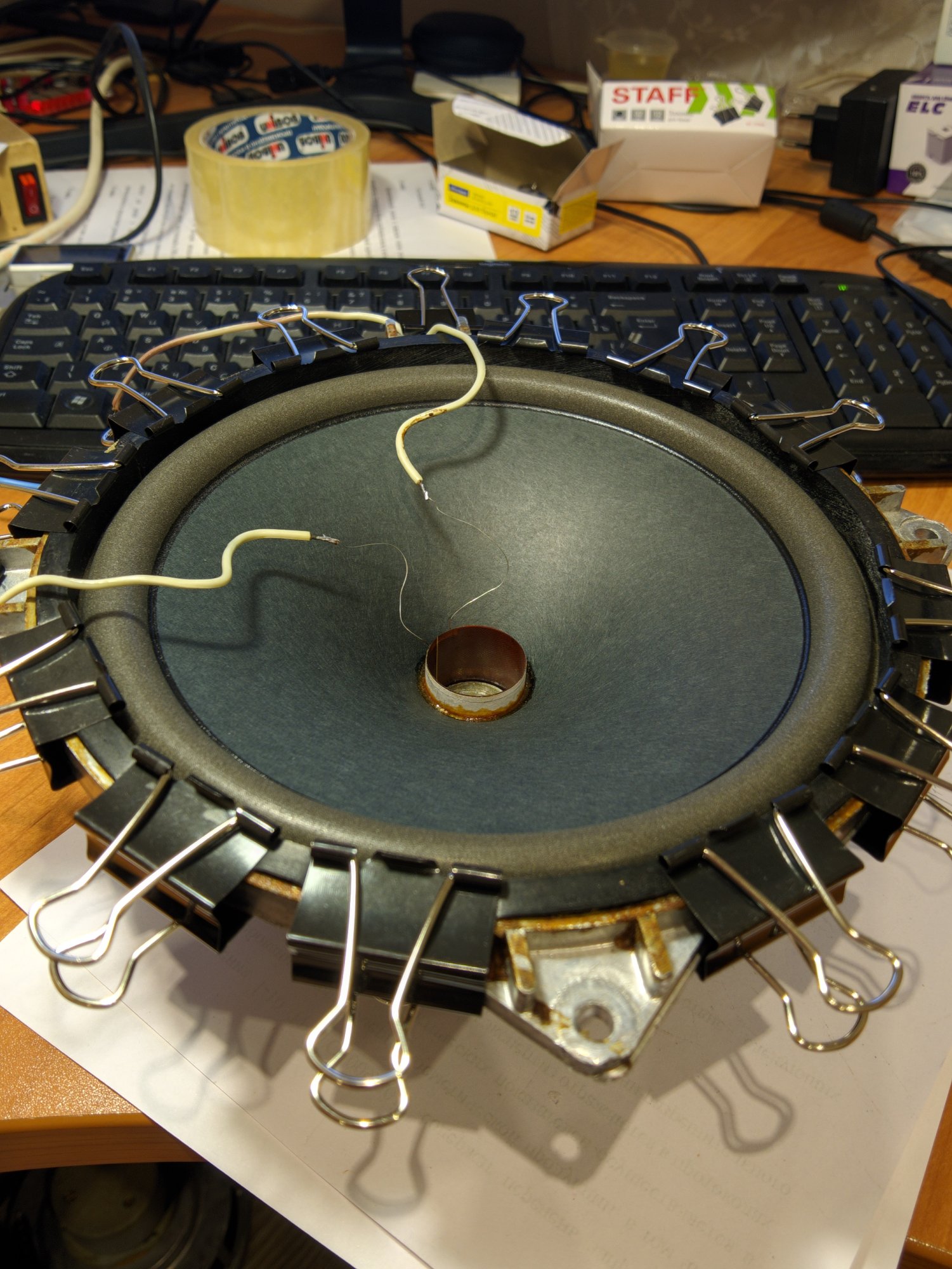

Живой 15гд-14 я разбирать не собираюсь) Можно купить сгоревший и взять оттуда МС
И не надо. Во-первых, это глупое занятие по ряду причин, во-вторых, это пусть делает тот кто это советует. У других, в том числе у меня, будет только хуже.
Это целесообразно делать только тем кто серьёзно занимается ремонтом и созданием динамиков, это например, Дмитрий Рутковский или Игорь Мешин.

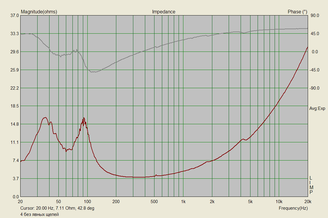

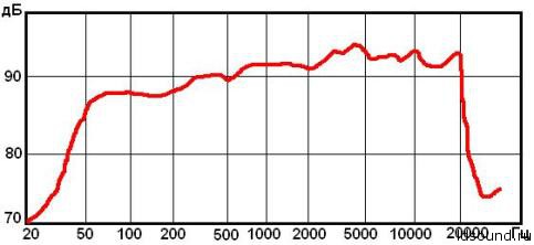

А на счёт "небольших" щелей только вздохну. Это кажется что они небольшие, я уже писал что не видно, ни рука ни бумажка не реагирует, а вот какая от них картинка.
Вот эти зубцы-неровности и малая высота горбов - и есть "невидимые щели". Здесь настройка ФИ на 65 Гц, с басами плохо. После проливки щелей настройка ФИ сама переместилась на 45 Гц и с басом стало явно лучше.
Промазую навіть невидимі, можливі щілини.на всіх стиках панелей і брусків.
І частенько це дає суттєву добавку добротності корпусу ФІ. Бо щілини таки були, невидимі.
Це я в анекдоті - "Бачиш ховраха? Ні? А він там є!"..

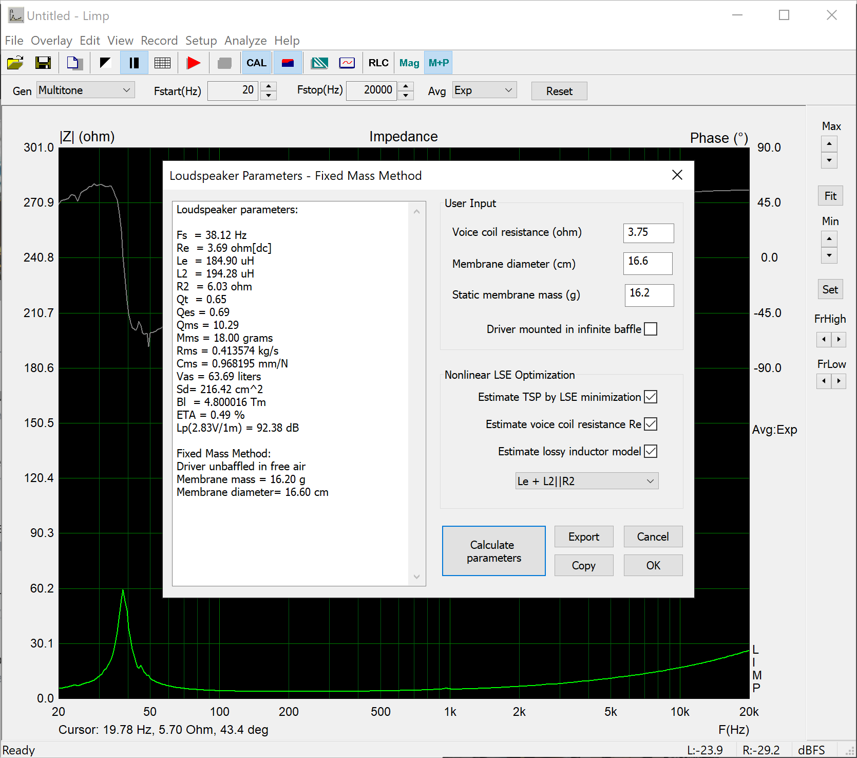

До речі, по графіку імпедансу повідомленням вище можна оцінити добротність корпусу ФІ
Зразу скажу, що вона невисока. Бо коли висока, то висота ями між горбами майже на такому ж рівні, як і яма мінімуму імпедансу. В даному випадку мінімум імпедансу на 300...400 Гц.

Ещё раз. Limp помогает увидеть утечки, этим надо пользоваться.
Утечки и щели могут быть так же между корзиной динамика и панелью, особенно при дурацких корзинах.

Сначала обязательно "голый" (так для краткости обзываю динамик без ничего который ЛУЧШЕ ДЕРЖАТЬ В РУКЕ за магнит) динамик в LIMP для измерения именно его параметров.
Потом тот же динамик в закрытом и без щелей ящике, причём динамик можно прижать... снаружи, не прикручивая, так удобнее, держа за магнит. Это позволит узнать один из трёх основных параметров НЧ динамика - Vas это объём воздуха имеющий такую же упругость как подвес динамика. Вместе с Fs и Qts это позволит достаточно точно расчитать и желаемое оформление - ЗЯ, ФИ, и оптимальный объём ящика.
Но на этом дело не кончается, поскольку мы не можем ТОЧНО определить Vas и поскольку есть неучтённые параметры, например, влияние синтепона в ящике, полезно измерить Qts и Fs в реальном ящике. Причем, если намотана катушка НЧ фильтра, то желательно её сопротивление добавить последовательно с динамиком. Получим какую-то Qts (полную добротность в реальном ящике с реальным фильтром) и по этой цифре можем оценить что у нас получилось на НЧ. Одни цифру скажут что надо оставить ЗЯ, другие, можно ли сделать ФИ.
Это можно расчитать заранее (и нужно) измерение того что получилось, лучше всех расчетов.
Это не всё, но основное.
Зачем это надо? Увидеть, всё ли получилось как расчитывали и при необходимости подправить если промахнулись.
Проще измерений в LIMP ничего нет, а польза немалая.

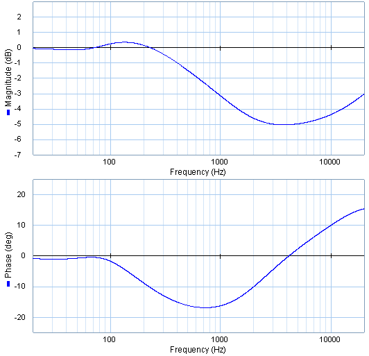

Добавлю, что добавлять в расчет нужно не активное сопротивление дросселя фильтра, а полное.
В трехполосках его индуктивное сопротивление може превышать активное в разы, на основном резонансе динамика. Еще надо не забывать о выходном сопротивлении усилителя и сопротивлении кабелей.
Все это приводит к тому, что для получения реальной добротности динамика, идеальной для ФИ, равной 0,383, приходится выбирать динамик с Qt=0,28...0.33.
Тогда не будет никакого "бубнения фазоинверсного оформления", о чем многие несведущие любят голосоовно порассуждать.

А как определить наличие щелей в корпусе если их не видно?
А как увидеть импеданс динамиков с фильтрами в корпусе и во всём диапазоне частот? Расчёт сложен и малодостоверен.
А запустил limp и за 2 секунды виден импеданс во всём диапазоне частот, какое минимальное значение и на каких частотах.

Типичная ситуация -суммарная АЧХ ровная, но если смотреть отдельно АЧХ каждого динамика, то окажется что стыковка сделана не совсем верно.
Вы можете сказать: пустяки, детали. Так мы здесь и занимаемся ловлей блох в попытках сделать настолько хорошо, насколько сможем. Раз Вы этим занимаетесь, то прекрасно знаете что часто вроде бы незначительные детали портят результат.
Сильно сложного тут нет. Измерения - это инструмент, нож хирурга. результат операции зависит в первую и главную очередь от хирурга, его мастерства, но столовым ножом он операцию не сделает, инструмент имеет значение.
Осталось LR -контуром присадить торчащую выше килогерца сч-вч полочку.
Кто её присаживать будет? Колонки в кухне стоят. Но неравномерность в ±6 дБ, похоже, укладывается.
Но останется коллективный порок многих дюалконов, невнятная верхушка, жареная картошка и фифекты фикции. Исправляется добавкой любой ровной пищалы и грамотной стыковкой.
Да, к сожалению, малые искажения можно распознать, но только, если очень прислушаться. И не с каждой фонограммы. Кроме того, 2-я (а может 3-я?) гармоника слышна даже невооружённым ухом при свипе, о чём писал когда-то. Но тарелки слышны отчётливо. И если ВЧ-рупор не обрезать, то фифекта фикции я не слышу.
АЧХ сглажена программой. Как здесь.

Промежуточный этап сборки, в корзину ещё не вклеивал, снял параметры ТС. Высота намотки катушки 10мм проводом 0.2 по меди. Даже не знаю как он будет играть корпусах 10мас в ЗЯ 18-20 литров, fs ещё снизится на пару герц после разминки, ЦШ жёсткая, а вот vas большой получился. Как вариант ещё попробовать в этом же объеме ПИ..
А я вообще правильную массу подвижки ввел в программу? 16.2г получилась (диффузор с подвесом, катушка и ЦШ)
Я ещё прифигел с МС 10гдш, у них керны кривые, не под 90°. Сначала катушку фиксировал на керне и вклеивал, потом решил вытащить и покрутить на оправке, а она криво сидит, пришлось вручную ровнять
    143.9 KB · Просмотры: 105
Для этого, если взять L = 500 мкГн и R = 7 Ом, то на "клеммах" схемы замещения симулятор показывает следующее:
в программе указывается вес дополнительного грузика, прикрепленного на диффузоре при втором измерении а не вес подвижки.
В одном случае "статическая масса подвижки", в другом – "масса грузика" (это не rew).
Дополню для AlexC, что софтина при added mass методе сама вычисляет массу подвижки. Вот и сравните с Вашими замерами на весах.
Ежели не совпадёт до ± десятой грамма, то есть огрехи в софт-замерах.
