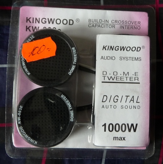

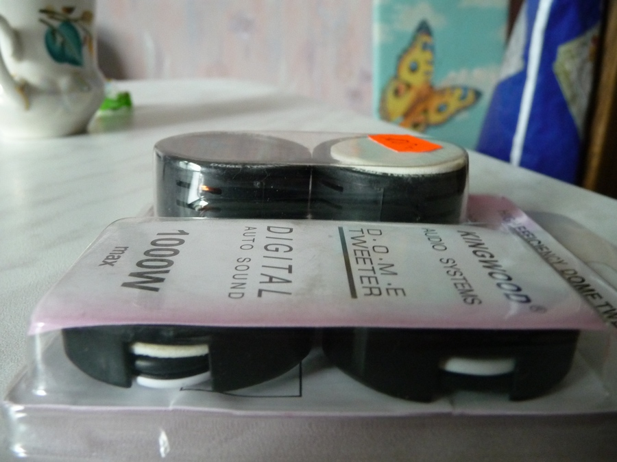

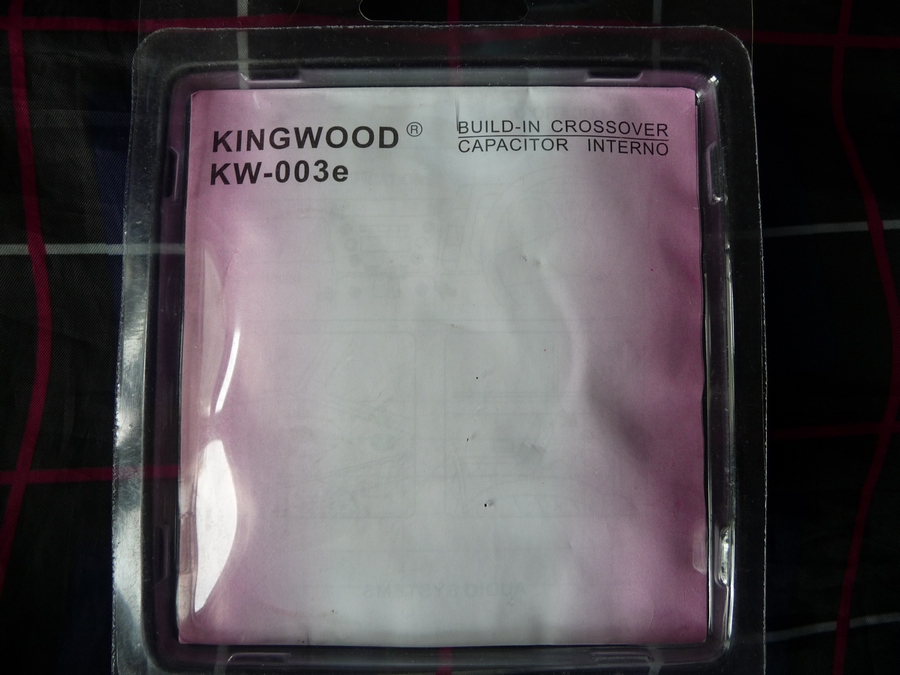

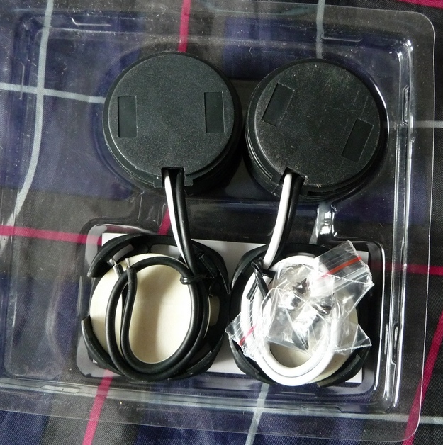

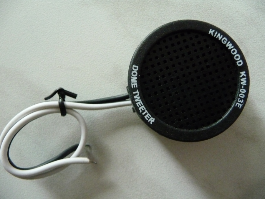

Вот так выглядят пьезо-пищалки для установки в авто. Ценник в 2010 году как я уже говорил - 100 рублей комплект
В таком или ином виде они должны продаваться и поныне с разнообразными именами собственными. У нас по крайней мере на авторынке.

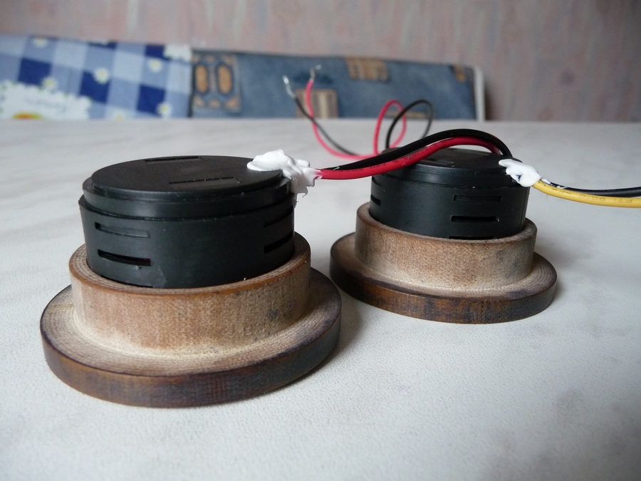

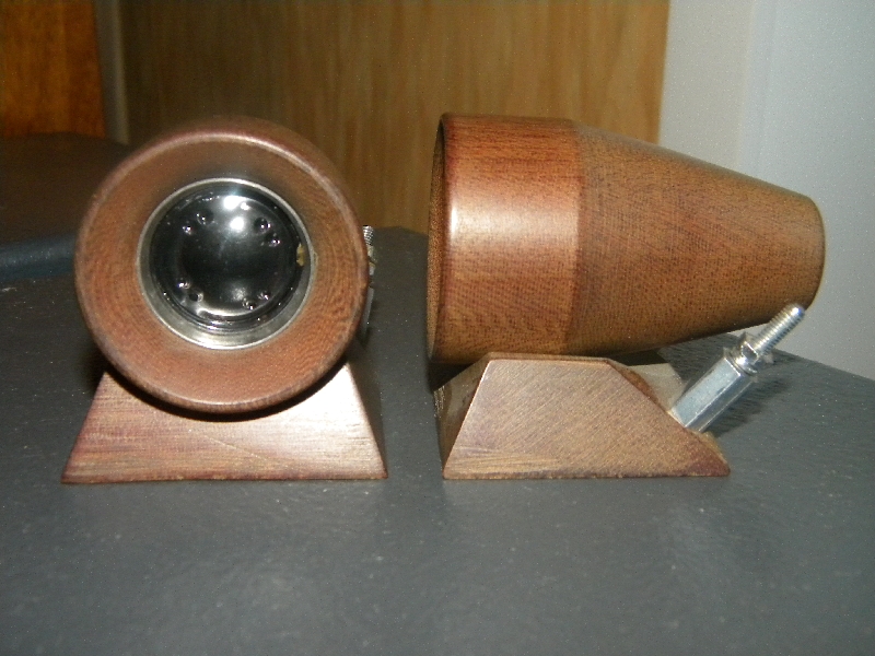

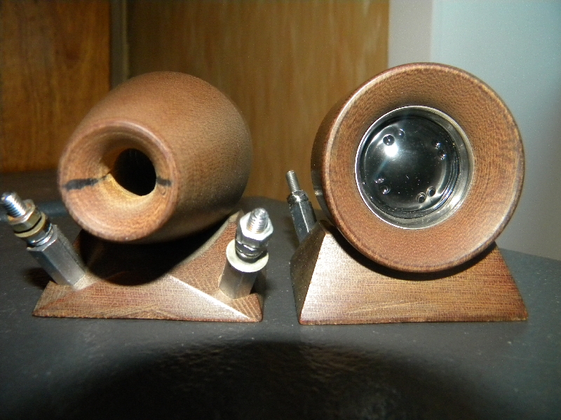

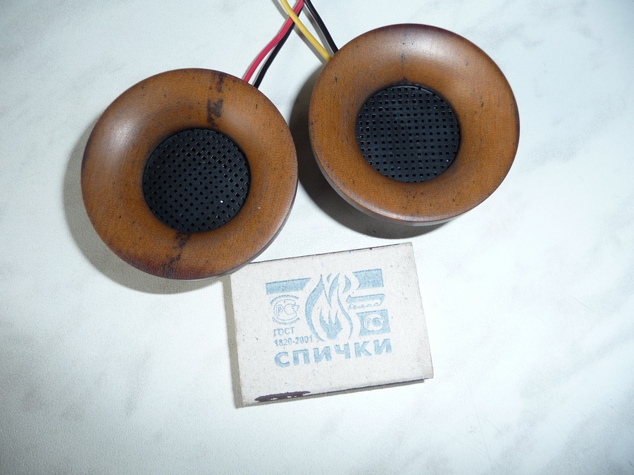

В то время я много чего на них делал. Как из наиболее доступного. Как пример - пара примеров из множества применений.
Уже не помню куда и кому делал...
А вот это сделано именно для СВЧ диапазона.
Эскиз надо поискать. Согласующий трансформатор вынесен во вне. Здесь же только сам излучатель "выдранный" из оригинального корпуса.

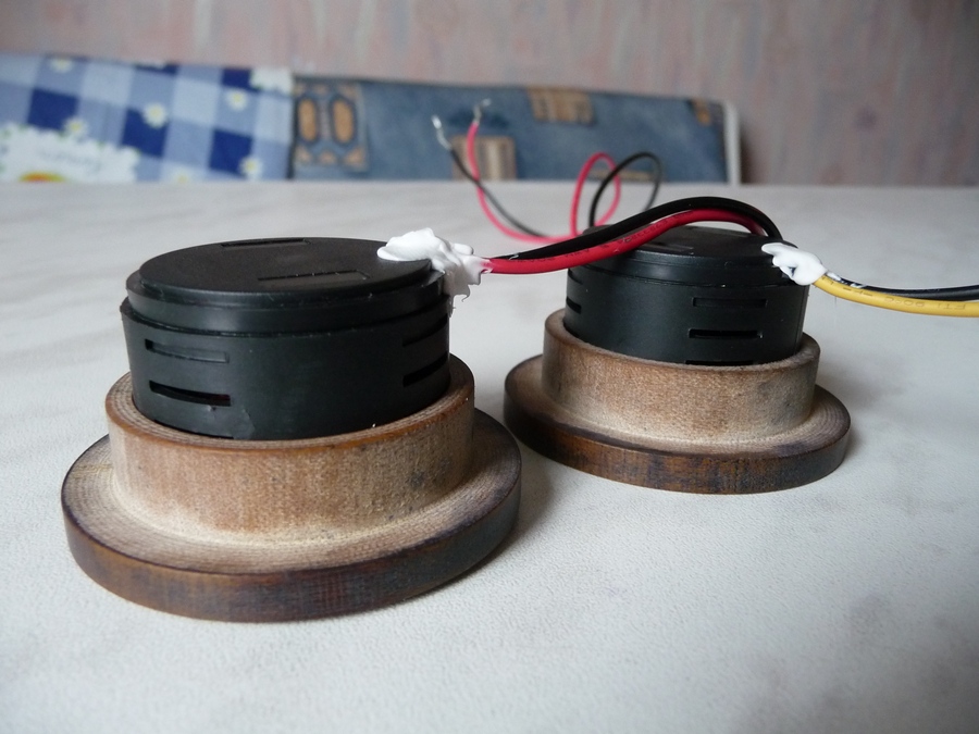

Посмотреть вложение 15684 Посмотреть вложение 15685 Посмотреть вложение 15686

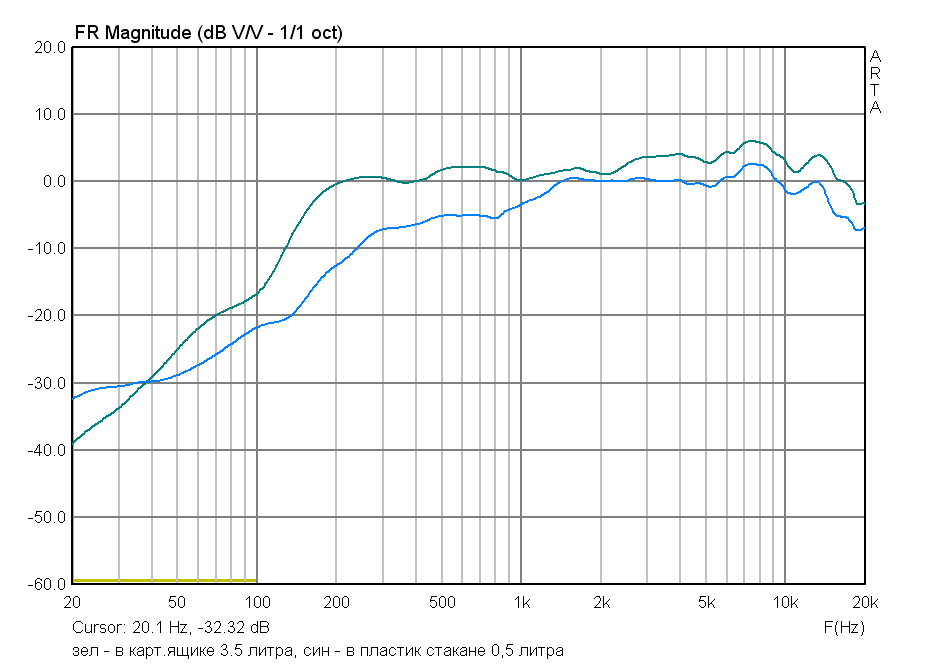

Так что "я открыл для себя" новый приём - сознательно небольшой объем ящика для ШП динамика когда надо плавно и без электрических фильтров давить ненужный диапазон. В журнальной статье Шорова об этом ни слова - догадайся мол сама.
И что получили. Электрическая мощность приходит та же, отдача ниже 800 Гц рухнула. В варианте бОльшего ящичка имеем бОльшую отдачу на мидбасе, срезав которую фильтром получаем увеличение максимальной мощности или уменьшение искажений при той же громкости. Сомнительный выигрыш. Оптимум, вероятно, посередине, 1,3 литра. Шорову респект?

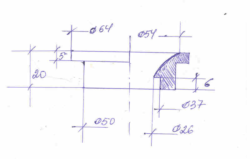

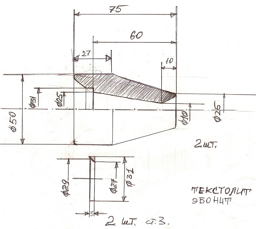

Вечером гляну,
Глянул.
Эскиз "Рюмочек"

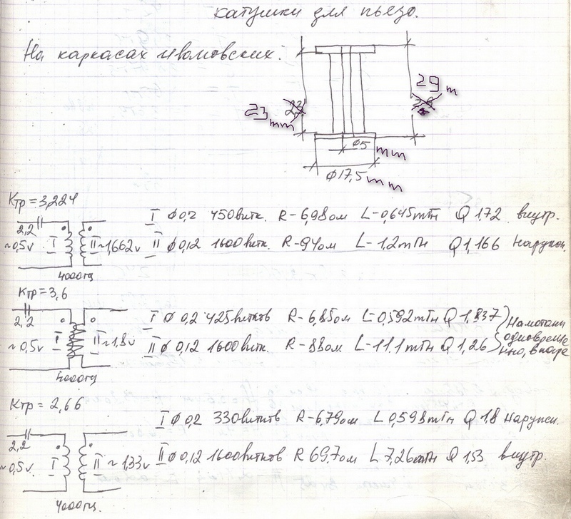

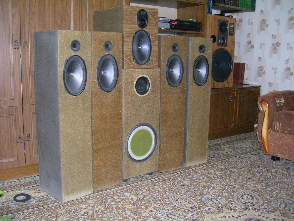

Относительно согласующих трансформаторов. Ни нашёл ни одного фото. Теперь придётся искать что-то на работе и фотографировать. Зато нашёл "роспись" трансформаторов самодельных. Когда делал домашний кинотеатр,
то пищалками были как раз пьезо. Один в один что и на фото, только без надписей и трансформаторов. Поэтому пришлось трансики изобретать. На вложении думаю всё понятно будет
Каркасы брал с каких-то катушек от приборов. На них и наматывал. Для себя выбрал способ намотки с большим коэффициентом передачи.

Шорову респект?
Никакого рыспекта-проспекта. Высокая отдача 1ГД-50 внизу, где он НЕ ДОЛЖЕН звучать - это ЗЛО.
Я не сохранил результаты, они были ужасны.
Малый объем сработал как ФВЧ и приглушил динамик там где он не должен звучать. Раньше я тоже считал, что большой объем - всегда благо, сейчас изменил своё мнение.
График подтверждающий это уже где-то на предыдущих страницах.
Вдобавок такое решение не крутит фазу.
Возьму этот приём на вооружение.
Посмотреть вложение 15679 Посмотреть вложение 15680 Посмотреть вложение 15681
Игорь Германович, как всегда - молодца! Спасибо!
Теперь даже мне понятно.
1000W max - внушает уважение. Благоразумно не указано что такое W.
Теперь значит я должен найти такие пищалки и выдавить из них АЧХу? А если она будет страшной?...
Ничего страшного, можно будет нарисовать?
Даже данные трансформаторов есть. Ну уж мотать я точно не буду. Посмотрим. smile_6

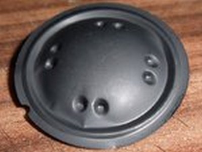

Такие пищалки без трансформаторов вообще редкость. Я и купил без трансов (не ожидал кстати) потому как они были с металлическими и красивенькими сеточками. Пришлось выкручиваться, изобретать. Количества витков обмоток катушек заводского трансформатора нет, есть активное сопротивление.
Трансформатор у них расположен внутри цилиндрического корпуса на вставыше типа чурючка по внешнему диаметру которого намотан согласующий трансформатор,
а во внутреннем расположен пластиковый колпачок на отбортовке,

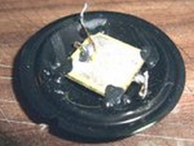

с внутренней стороны которого углами между пуклями и расположена (вклеена) пластина излучателя.

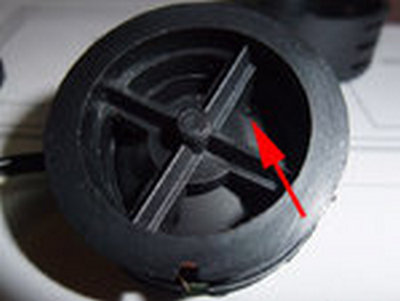

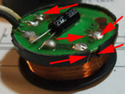

Посмотреть вложение 15720 Посмотреть вложение 15721

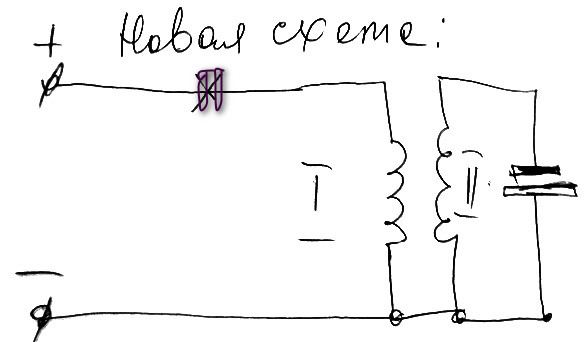

Ннндааа! Чего только я не наворотил в своё время на подобных пьезо. Кстати, я перепаивал стандартную схему подключения на более сберегающую. Старая схема подключения:
Новая, другая схема:
Страшшный внутри!
Спасибо за ценную информацию. Особенно за картинки.
