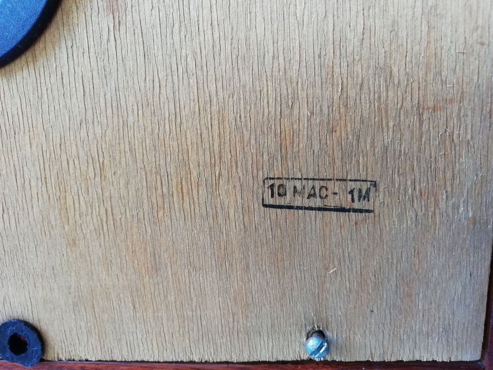

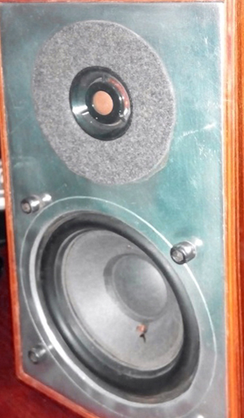

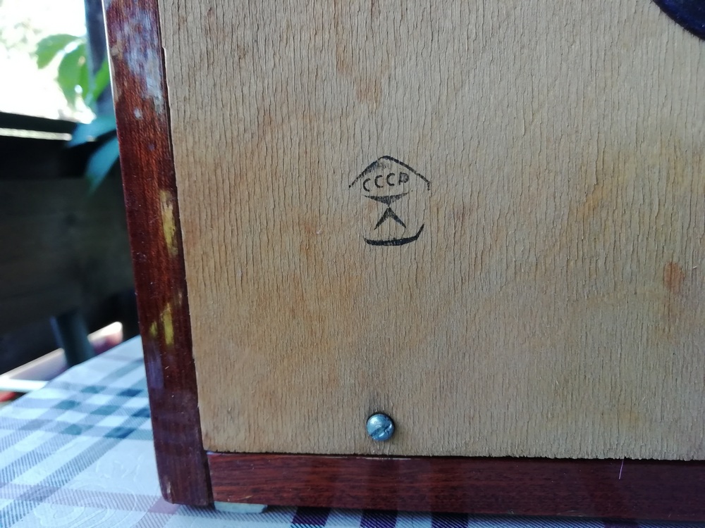

Приехали купленные колоночки! (фото забыл прихватить с собой).

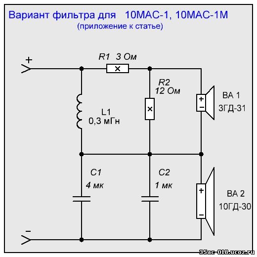

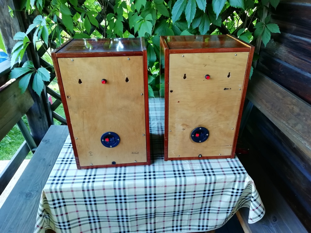

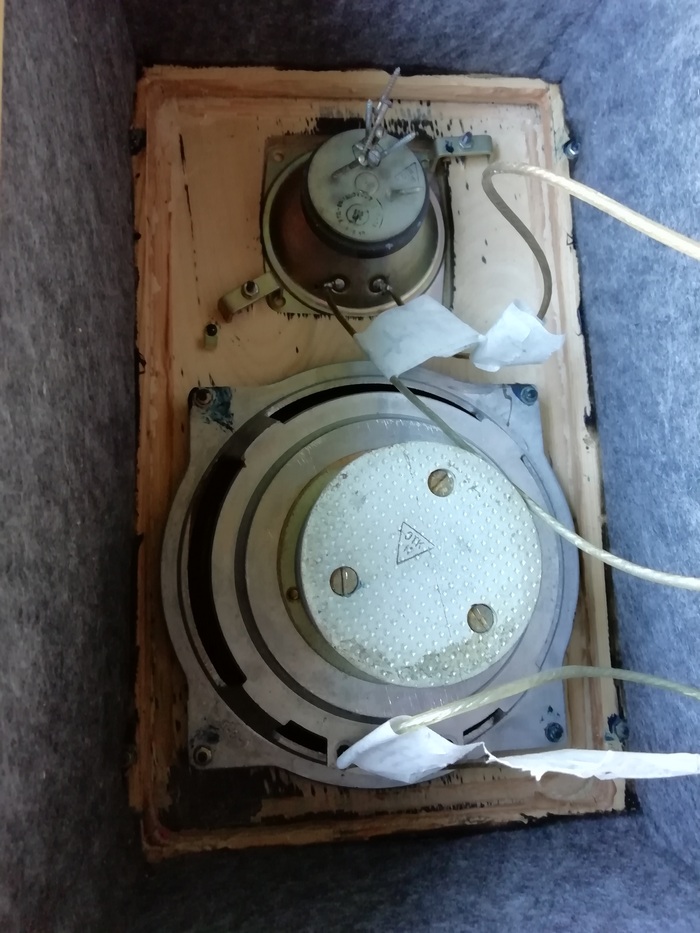

Для своих лет, состояние отменное. По крайней мере ничто во внешнем виде не бросается в глаза как дефект. До открывания одной из колонок тыкнул четырёх-вольтовой батарейкой во внедрённый терминал каждой из АС. Смачно/сочно/упитанно. Над терминалом каждой имеется красная кнопка, через которую при беглом огляде схемы - запитан минус сигнала??? Схема:
10mac1.jpg Собрана на задней стенке.
Стенки аккуратно оклеены видимо синтетическим войлоком. Мешок с ватой стандартный. НЧ на кобальте. Что там с подвижкой увижу при разборке колонок. ВЧ - 3ГД-31. Морда перетянута. Ткань понравилась. Хотел бы такой заиметь рулончик.
На худой конец, если с НЧ то-то не так, у меня есть парочка 10ГД-30Е, которые были разобраны до винтика (кроме МС) и вымыты, отчищены, и т.д, и т.п, и прочая.

Единственная, но сильная проблема - всё надо оценивать на слух. Напрашивается, просто вопиёт замена 3ГД-31 другим динамиком, но тогда надо перестраивать фильтры...
5,916
4,388
171
50
Частота раздела по напряжению 6,3 кГц, по уровню -1дБ вместо -6дБ, горб +4дБ на 6кГц. Учитывая специфику АЧХ обеих динамиков, может срастись. Из плохого: уровень напряжения на резонансе ВЧ динамика (1,4кГц) равен -14дБ.
Немного лучше получается, если последовательно с R1 включить конденсатор 6...10 мкФ.

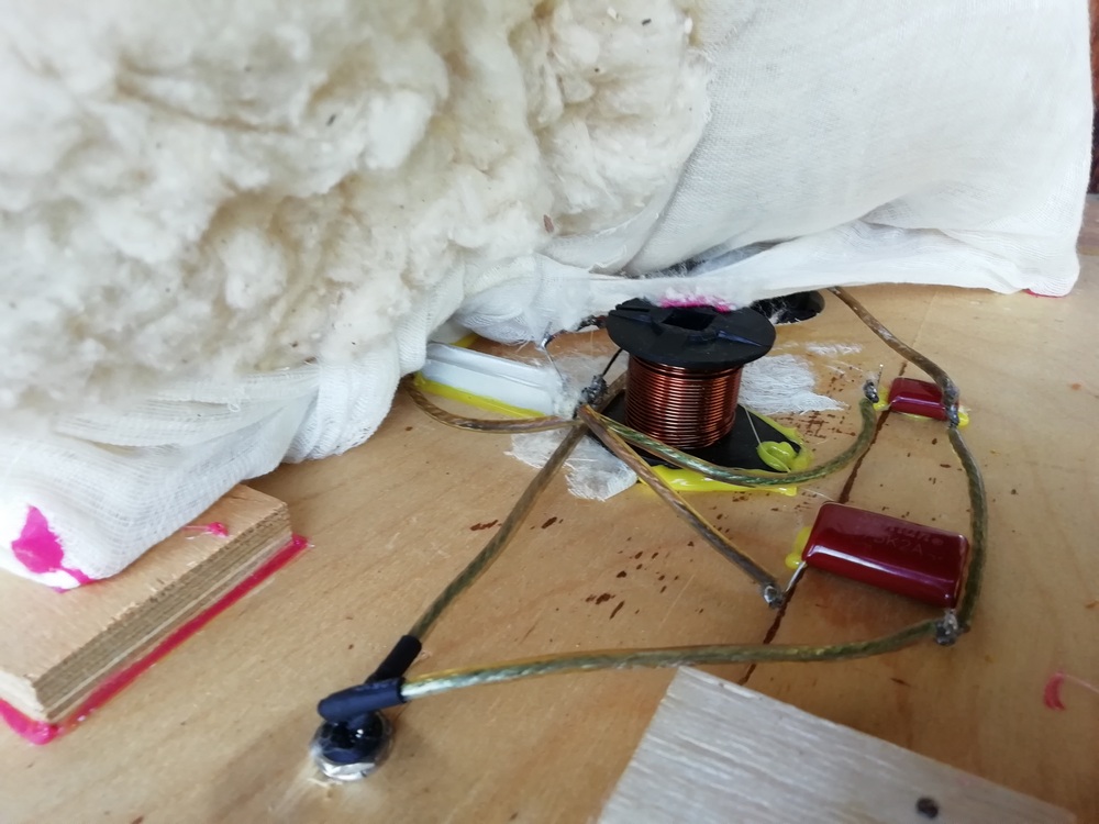

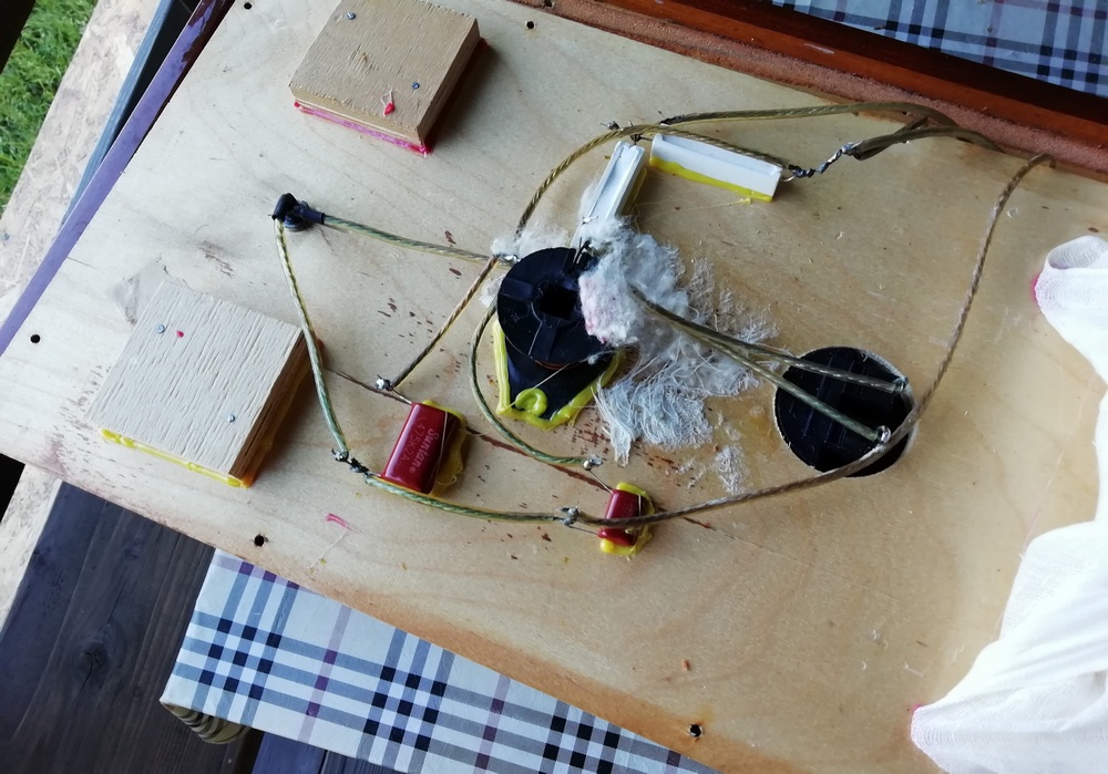

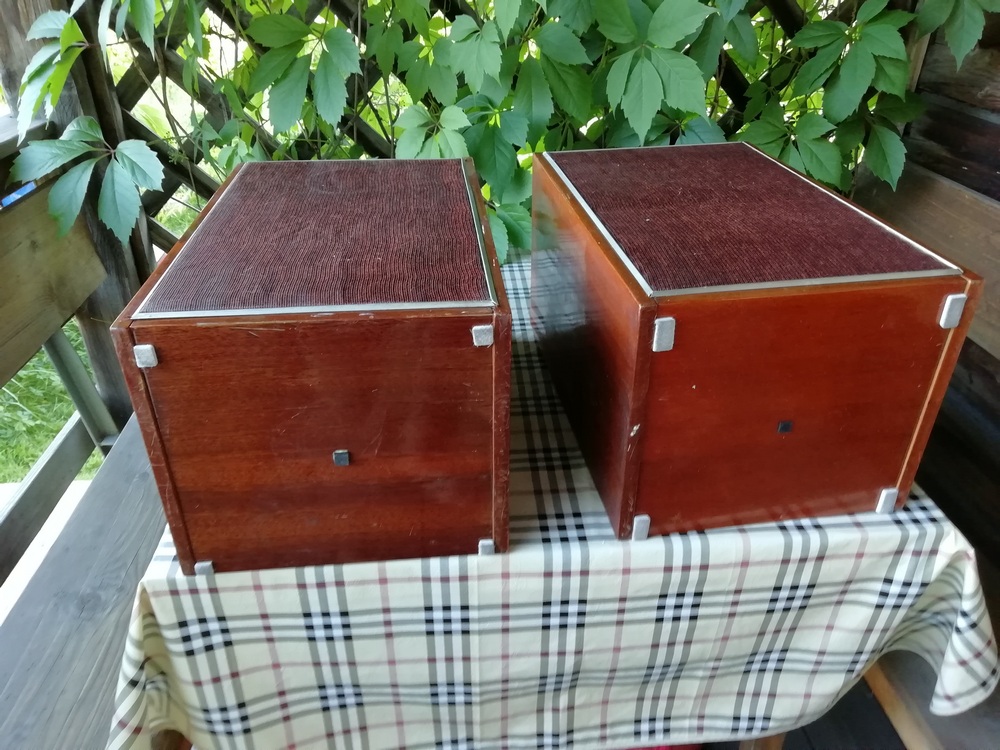

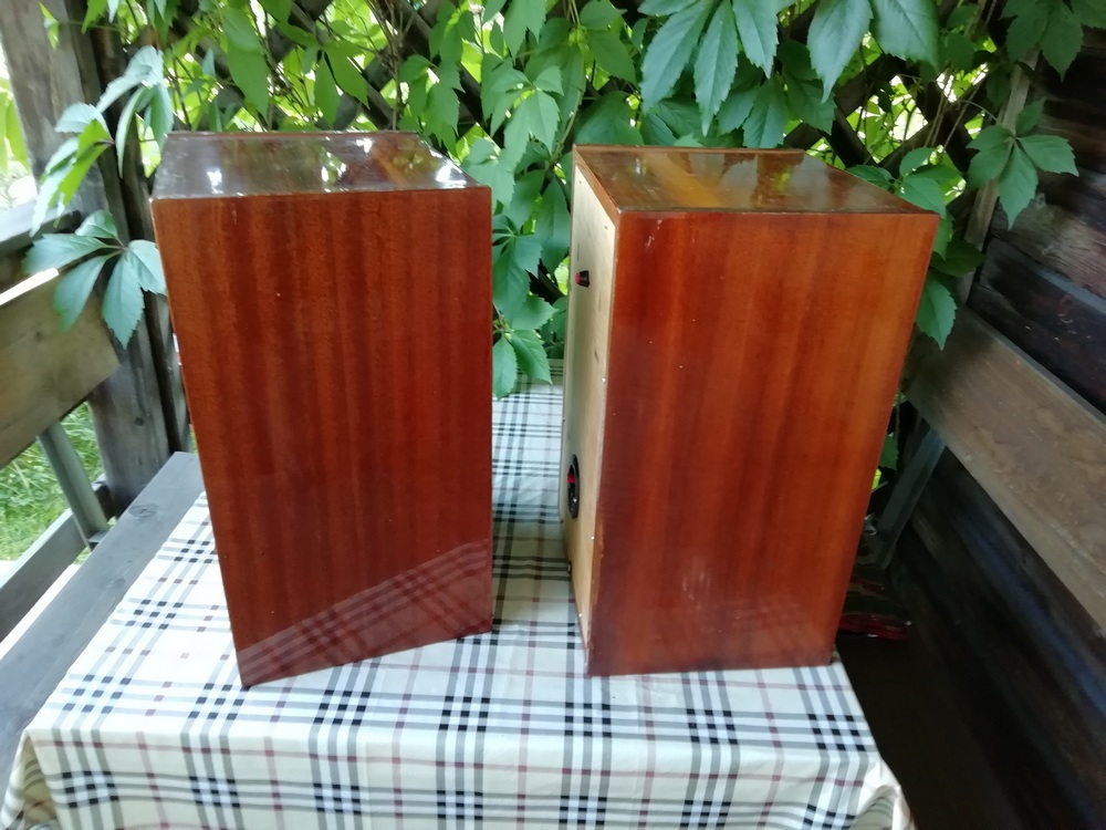

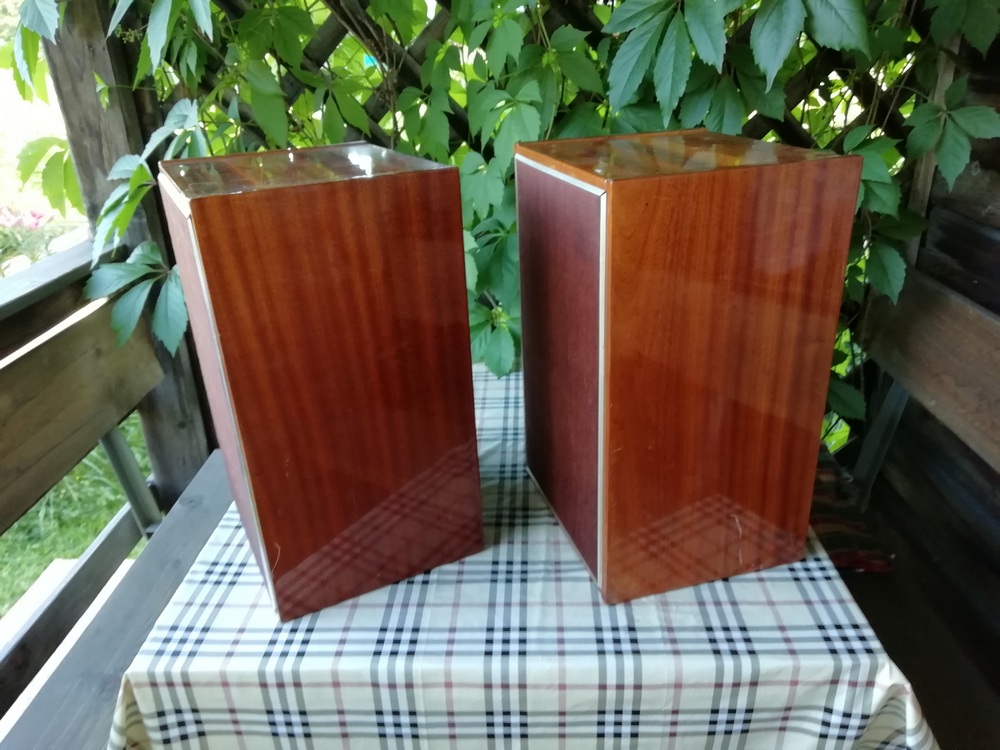

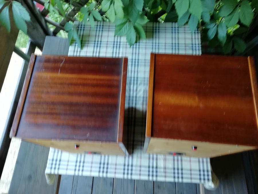

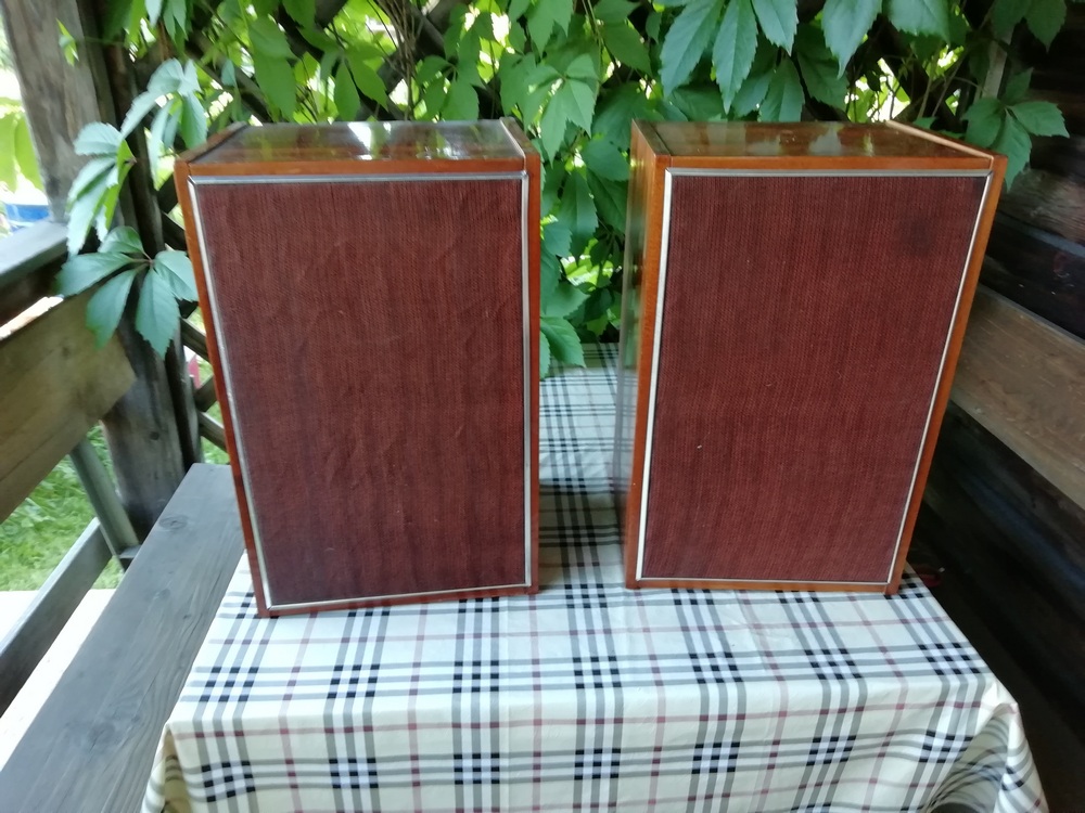

Пока родная ВЧ - попробую такой вариант, если не понравится как есть сейчас. Акустика пока на огороде/дачке. Фото:
IMG_20210708_191308.jpg IMG_20210708_191316.jpg IMG_20210708_191320.jpg IMG_20210708_191334.jpg IMG_20210708_191344.jpg IMG_20210708_191355.jpg IMG_20210708_191408.jpg IMG_20210708_191418.jpg IMG_20210708_191433.jpg IMG_20210708_191757.jpg IMG_20210708_191909.jpg IMG_20210708_191919.jpg

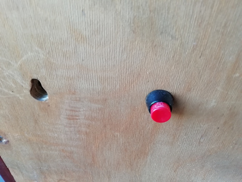

Так что делает эта страшная секретная красная кнопка?
Она просто выключатель! smile_32 Ну, или просто включатель! smile_15
