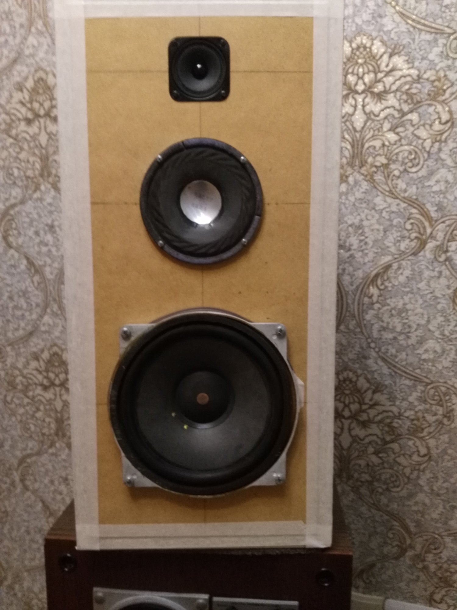

Все на передней стенке. Как настрою колонки, начну красить , накладки делать и устанавливать. Динамик НЧ еще на каучуке подвес, мягкий.
Динамики далеко разнес друг от друга, я планировал в эти ящики, корпуса , установить динамики от Ямахи, но они после переделки фильтров заиграли и в своих корпусах прекрасно.

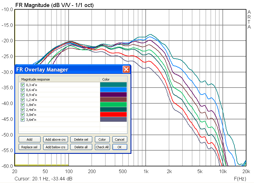

Схема "катушка соло 0,57 мГн, нагруженная на #6 " дала уровень -3дБ относительно 100 Гц на частоте 2,5 кГц, а -6дБ получилось при 12 кГц. Попросту говоря, фильтра нет. Основной выброс 700...1500 Гц снижен на 1,5...2 дБ, чуть лучше , чем в 10МАС напролом. Но низ таки должен быть, да ещё и с ФИ в 40 литров.
Да, 10ГД-30 в схеме выше - доработанный!
Если вы, случайно, упоминаете "- 6 дБ" в связи с тем, что я писал про небольшой завал (6...9 дБ)", то я имел ввиду общую АЧХ конструкции.
Эквивалентная же схема 10ГД-30, о которой вы пишите и которую проверяли, - это модель. Но есть и реальность.
Я писал ранее (#362), что при проверке непеределанной колонки на интермодуляционные искажения растущими по частоте тестовыми синусоидальными сигналами - эти искажения слышны, просто, на слух. С фильтром их нет. Влияла ли на эти искажения ВЧ-головка - не проверял, забыл проверить. Но картинка, которую я опубликовал (кстати, только для того, чтобы показать кривую искажений), создана только для 10ГД-30. Мне её, правда, раскритиковали в пух и прах, но какие бы погрешности не вносили микрофон и программа, причина такого большого всплеска по искажениям кроется не в микрофоне и программе - они не могли внести такие большие "коррективы" в результат. Вряд ли. Тем более, по искажениям. Причина, думаю, в самом НЧ-динамике. Из-за его паразитных излучений при ВЧ и, может быть, биений этих излучений с полезной частотой (а нелинейность в динамике всегда есть). Думаю так.
И если это так, то фильтр стоит не зря.
Кто-то может на своём оборудовании проверить интермодуляционные искажения этого динамика при растущем "синусе". С фильтром (т.е. катушкой) и без него. Интересно было бы посмотреть на результат.

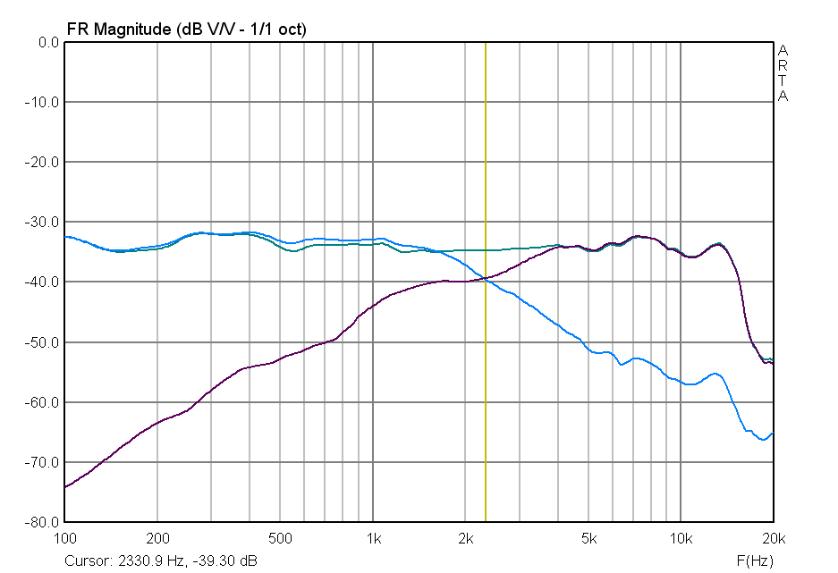

Сглаживание сознательно октавное, чтобы "дрожание" не мешало видеть область раздела.
Принципиально мне хотелось (и удалось!!) сделать плавный и симметричный раздел фильтрами первого порядка "по Бокарёву". Для недоработанных динамиков это невозможно у меня не получалось.

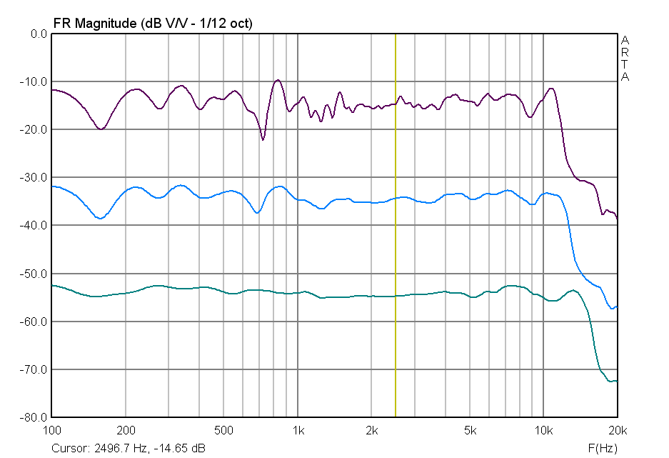

Кстати, вот ниже, АЧХ со сглаживанием октава - 1/3 - 1/12.
Принципиальной разницы нет, разве что на ВЧ. Верхняя частота 3ГД-38Е составляет 11...12 кГц, как по паспорту, с ямкой ниже 10 кГц.

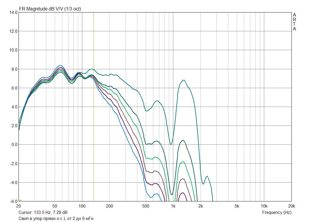

И при этом у меня не получается сдвинуть частоту раздела "по щучьему велению". Вот ниже пример из моих прикидок с 10ГД-30Е. Цепочка Цобеля оптимальная, не написал какая. Снял ДЛЯ СЕБЯ семейство изменяя только L.
Можно ломать АЧХ через колено, более круто другими фильтрами, это тоже получалось, но как получить хороший результат без измерений, я не могу себе представить, нет у меня таких талантов.

Последнюю картинку уволок себе в закрома...
Это только информация к размышлению, нет даже номиналов цепочки Цобеля - не записал, видно. Практической пользы от неё очень мало.
Смысл для меня здесь в другом: при изменении L, вся АЧХ от низа и до 1,5 кГц крутится как стрелка часов.
А первоначально и у меня было представление, что можно легко двигать частоту среза влево-вправо как заблагорассудится. Ан нет.

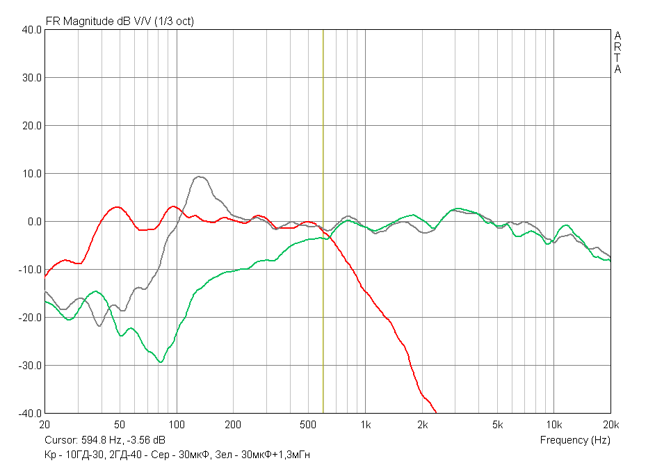

Но при желании и для 3-х полоски, можно заставить 10ГД-30Е не лезть в средние частоты. График ниже я тоже когда-то приводил.
Здесь 10ГД-30Е + 2ГД-40. Меня интересовал другой момент - 2ГД-40. Первый порядок здесь для него ужасен - серая линия. ПАС абсолютно необходима, иначе выброс на резонансе 150 Гц. Деталей я уже не помню. Надо бы каждый раз писать подробный отчет, но кому это надо? Для себя я кое-что понял, лезть ко всем со своими "открытиями" глупо, это может кого-то заинтересовать только когда он наступит на эти грабли. Зеленая линия - фильтр 2 порядка, резко улучшила ситуацию. Фильтр у меня получился не как у Шорова, но идея и динамики, такие же.
Но я отвлёкся. Красная линия НЧ динамика мне очень понравилась. Это вариант только и именно для 3-х полоски (или 2-х полоски, как у Шорова, но без верхних ВЧ).
Бокарёв очень не любит подобные фильтры, пишет про выбросы (на красной линии, например, я их не вижу).
Допускаю, что они звучат хуже, чем более "простые" 1-ого порядка, но, блин, для "простых" фильтров нужны "непростые" динамики.
Недостатки динамиков приходится заглаживать фильтрами, это компромисс, поиск меньшего из зол.
Конечно, это если стараться выжать из динамиков максимум. Можно делать любые колонки с любыми фильтрами и без настроек, звучать они всё равно будут, просто несколько хуже. Но авторам часто нравится их "экслюзивный" звук не как у всех.

Среднечастотнику нужен звукоизолирующий колпак сзади. Он у вас стоит?
Короба склеены на совесть . Стыки пролиты ПВА Супер в желтой банке и проклеены еще материей. Потом все стыки снаружи проклеены строительным скотчем для проведения настройки. Динамики все посажены на уплотнителе, СЧ с обратной стороны закрыт колпаком от S-90 и на герметике.Я уже писал #392. На СЧ сделал ПАС.Пищалка сзади закрыта металлом корпуса.
Мне больше интересно было как меняется график от индуктивности катушки
Хммм... 2ГД-40 с переделками-доделками, как упоминал где-то в темах "о пивных банках", с ПАС на корзине (хоз. нетканная салфетка), в ящике около 9-10 л с ПАС на задней стенке, через катуху около 0,35 мГн, очень даже ровненько и без резонансного горба. Подобно и с 2ГД-38. Скорее всего, правильные мази на диф и особенно гофр и гофр-корзина сделали своё. Плюс правильный ящик.
Надо, надо... Ваши изыскания отслеживаю, многое для себя плюсую.
А вот на граблях с подобными овалами когда то потоптался... В итоге утвердился, что на 2ГД38/40 получается шикарная середина и немного красивых ВЧ. Вазюканья, правда, с ними много. Но девать-то залежи из шкапчиков куда то надоть:)
Просто катушка - одно. С конденсатором - другое, с цепью Цобеля - третье, с резистором параллельно НЧ динамику "по Салтыкову" - четвертое.
Такое множество вариантов позволяет подбирать фильтры под свои нужды и разные динамики. Разным динамикам нужны (будет лучше) разные фильтры, для разных частот раздела (2-х или 3-х полоска), аналогично. Обычная проблема НЧ "мидбасовых" динамиков - большой выброс на СЧ, чтобы его задавить, надо усложнять фильтр.
Поэтому "случаи разные бывают".
Вот еще пример. Делал только для себя, в упор, под микроскопом - масштаб 20 дБ, в клетке аж 2 дБ.
Практической пользы не имеет, но мне было интересно. Чистый динамик и с катушкой 2-3-4-5-6 мГн.
Видно как именно влияет единственная катушка.
Спад в "линейной" зоне 6 дБ на октаву.
Ниже 100 Гц не обращать внимание.
