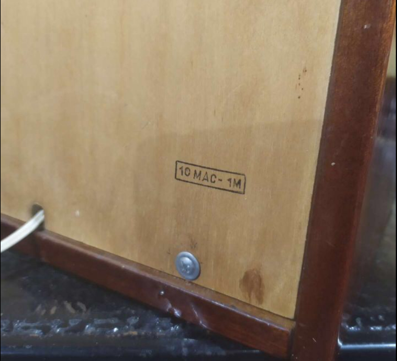

Подскажите пожалуйста что это за колонки.
Интересует какой НЧ динамик в них должен стоять.

В акустике 10МАС-1М должен быть установлен 10ГД-30Е. Правда если она была выпущена до середины семидесятых.
10ГД-30Б начали устанавливать в эти АС позже.
10гд-30е должен стоять в 10мас-1. А вот в 10мас-1м может быть и 30б и 30е.
Поэтому и интересуюсь какого года эти без шильдика со штампом на голой фанере.
Мне нужна МС от 30б. Цены на них безумные. А тут продают колонку почти даром, но ехать чтобы вскрыть и уехать пустым не охота.

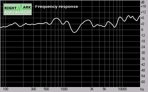

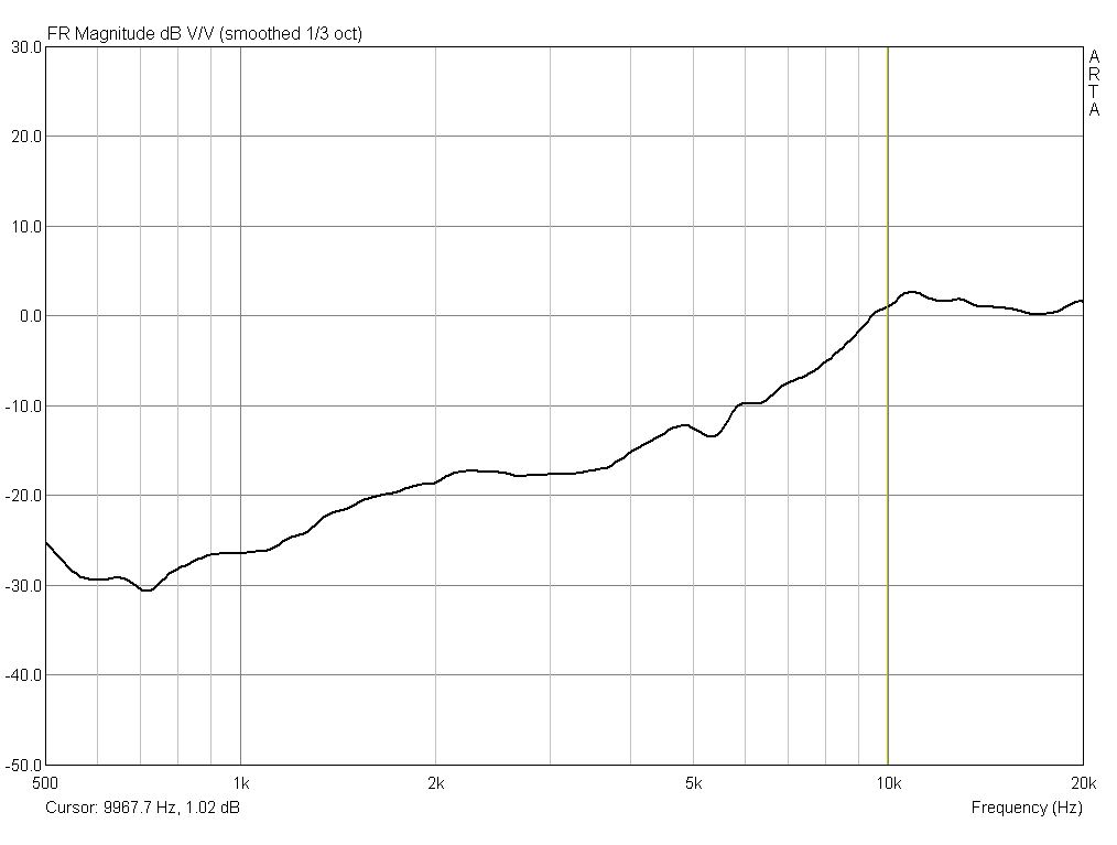

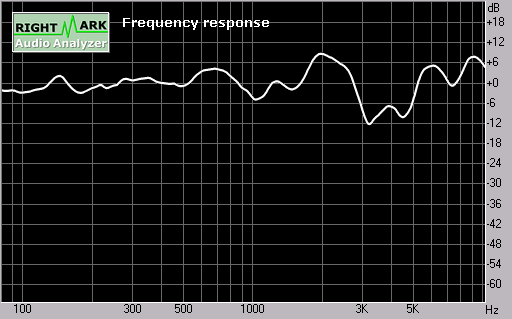

Очень простая модернизация, но работает.
Отказался от СЧ-"надстроек". Убрал фильтры.
Корзину 3ГД-31 покрыл силиконовым герметиком снаружи (должен был изнутри, слоем в 1 мм, как читал; не стал заморачиваться). Этот динамик подключил через конденсатор 1 мкФ к выходу усилителя.
10ГД-30Е - напрямую туда же.
Фазировку динамиков относительно друг друга произвёл экспериментально, по лучшей АЧХ. (Но фазировка 2-й колонки должна совпадать с фазировкой 1-й, конечно).
Всё.
Вроде, играет. Вроде, терпимо. И средние на нервы не действуют. И что-то звенит, когда должно звенеть согласно фонограмме. И тарелки не шипят. И бас, конечно, есть.
Вот АЧХ:
Снято с расстояния 0,8 м. Участок, скрытый слева, не достоверен. Достоверность участка правее 10000 Гц подвергаю сомнению, но не скрыл.
Провал -9 дБ у 1500 Гц дискомфорта при прослушивании мне не создаёт.
Бас уменьшил эквалайзером на совсем немного - децибела на 2...3. На столько же увеличил высокие. (Но АЧХ снята при эквалайзере по нолям).

Вот АЧХ:
Странный провал 1,5 кГц. И непонятна необходимость поднятия ВЧ, которые и так на 6 дБ торчат.

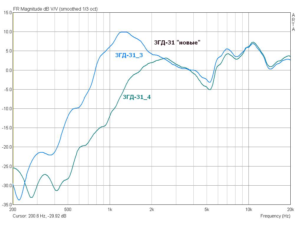

Смело. Вот АЧХ (сняты очень давно) двух динамиков без фильтров. Думаю, ясно почему они так отличаются.
Горб в области 10 кГц - ошибка в файле калибровки.
А вот что получилось при включении через 1 мкФ.
Комментарии нужны? Или и так понятно, что пытаться дотянуть 10ГД-30 до 10 кГц - очень смелое решение.

Миллион раз я писал: гнуснейшая rmaa АБСОЛЮТНО не годится для акустических измерений.

АЧХ ни о чем, снята кривой измерилкой. На одном портале обожают такие картинки насыпать , много и без смысла.
На 6...7 кГц 10ГД-30 валится до -7...10дБ, тут его в ямке 3ГД-31 и подхватывает. А отдача у последнего - 90дБ против средних 87 у мидбаса. Хоть свалки нет, уже что-то, и самые верхние частоты - на месте (если с 3ГД-31 повезёт).

Спасибо за такую обширную реакцию. Но не знаю, с чего начать отвечать, много вопросов. Давайте начну с чего-то общего. А также отвечу на несколько конкретных вопросов, а на остальные - наверное, позже.
Больше полагаюсь на слух, чем на измерилки. Больше полагаюсь на эксперимент, никак не отрицая при этом теорию, конечно (и этому "полаганию" способствует ограниченность "в пространстве и во времени"; в хорошем смысле выражения "ограниченность в пространстве", а то можно иначе подумать). Да, "играет терпимо". И если бы это было не так, не стал бы и писать, а главное, не стал бы переделывать - для себя, ведь, делал. Попробовал бы, понял бы, что из этого ничего хорошего не получится, и успокоился, вернул бы всё, как было. Так уже делал.
График выложил, чтобы показать, чтО из этого вышло (а иначе как показать и доказать?). Относительно "кривизны измерилки" уже писал. О методе измерения - тоже. Даже если поставлю Спектралаб или Арту, - это проблему достоверности не решит. Нет у меня здесь ничего с известной, достоверной характеристикой. Не на что опереться. (Это об "ограничении в пространстве"). Если бы было, можно было бы микрофонный файл сочинить, но нет ничего. Поэтому в качестве носителя опорной АЧХ использую то, что есть, а есть 15АС-223, об этом тоже писал. Но об измерениях - не здесь, а то администратор вытрет.
Ещё считаю следующее. При модернизации любого старого, старинного, исторического, антикварного (слово "винтажный" не люблю, оно здесь не к месту) изделия важно максимально сохранить его - как назвать? самобытность? - те отличительные свойства, признаки, веяния времени, замыслы конструктора, дизайнера, которые отличают данное изделие от любого другого. А если разобрать изделие на запчасти и сделать что-то другое, то что-то другое и получится. Понимаю, что современные требования и старые вещи - понятия далеко не всегда совместимые. Но стремиться совмещать их - надо, когда дело до модернизации доходит. В частности, если есть возможность что-то не менять, то лучше не менять. (Кстати, о "модернизации" старых музыкальных произведений то же самое можно сказать).
Такой получился. Как говориться, природа... Но когда-то была страница http://www.ixbt.com/multimedia/acoustic-index.shtml (эта ссылка на уровень выше). Ссылка сейчас не работает, поэтому передам на словах, что там было. Там была статья " "Кристальный звук". Сравнительное тестирование активной стереоакустики. (Весна 2008)". Статью сохранил. В статье приводятся результаты тестирования нескольких колонок того времени выпуска от нескольких фирм. Одна из колонок - Jetbalance JB-362 - имела следующий график АЧХ:

Здесь отчасти могу согласиться. Покрытие корзины 3ГД-31 силиконовым герметиком снаружи - может, и бесполезное действие. А может, и помогло корзину немного приглушить. Сказать трудно. Во всяком случае, кашу маслом, надеюсь, не испортил. Но то, что покрытие корзины изнутри дало бы больший эффект, - похоже на правду. Высохший герметик - мягкая, амортизирующая для воздуха масса, к тому же, с рыхлой поверхностью.
Где читал - не помню адреса и не записал. Где-то в Интернете. Это было лет 5...10 назад. Речь шла специально о 3ГД-31.
А как ВЧ-динамик подключать? Проще всего, через конденсатор, конечно. Почему 1 мкФ? Экспериментально определил. Даже не используя мерилку, просто на слух (работали оба динамика). Расчёт здесь мало помог бы. Вообще, всё это случайно вышло.
Почему вы решили, что я пытался дотянуться басовиком до 10 кГц? Было бы хорошо, но это невозможно, к сожалению. На это есть 3ГД-31.
Хороший 2-й график. Здесь наглядно видно, что конденсатор не даёт проявиться горбу на 1200 Гц (мой случай) и другим горбам и впадинам ВЧ-динамика и красиво их выравнивает. Ещё может радовать то, что правее 10 кГц график, вероятно, идёт и выше. Басовик же работает до 5...6 кГц. На каком-то участке оба динамика работают вместе. Вот на этом участке и есть основание предполагать, что фаза может внести свою весомую роль в АЧХ. На самом деле так оно и есть. Вот что происходит при альтернативной фазе (недостоверные и подозрительные участки слева и справа скрыл):
Относительно RMAA не знаю, что уже писать. Проверьте сами. А также, см. аргументацию выше, с графиком - какими мерилками пользовались раньше компании.
Относительно дыры - см. ту же аргументацию: дыра не такая глубокая. На той же странице констатируется, что средние с такой дырой у них звучали хорошо. (И у меня звучат неплохо, "терпимо").
Беда в том, что результаты полученные от рекламной программки не могут ничего доказать поскольку сплошь и рядом показывают неверно. Концепция программы ошибочна. Я не верю этой программе абсолютно. Она как стоящие часы, показывает верное время два раза в сутки.
Вот Вы не пробовали, но уже знаете. Мнение имеете заранее. Поставьте, попробуйте. Да, достоверные результаты появятся не сразу, но их можно получить, а а этой рмаанью - нет.

Одна из колонок - Jetbalance JB-362 - имела следующий график АЧХ: Как видно, очень похож на мой, почему-то.
Потому что программа изначально была сделана для продавцов - она приукрашивает результат.
видно, какими мерилками тогда пользовались авторитетные тестирующие компании, не скупившиеся тратиться на дорогое измерительное оборудование.
smile_1 простите за смайлик. ГДЕ вы видите АВТОРИТЕТ??? Торгаши. И где "дорогое измерительное оборудование"??? Просто бизнес.
С тех пор и пользуюсь. Арт и Спектралабов тогда ещё не было или не знал о них.
Была бы рмаа нормальной программой, можно было её не менять, но это не так.
Та же ARTA доступна с 2006 года и каждый год небольшие улучшения. Зачем так цепляться за негодное и устаревшее? Не буду приводить примеры про одежду и обувь.
Дело в то, что стыковка двух динамиков - это создание семьи. Выбор фильтра зависит не от одного динамика, а от пары и в разных ситуациях нужны разные фильтры.
Почему 1 мкФ? Расчёт здесь мало помог бы. Вообще, всё это случайно вышло.
Верно, расчет - это очень грубая прикидка, измерение - точнее. Результат будет виден для глаз, а окончательное утверждение - за ушами.
Но если глаз видит ужас-ужас, то и уши это почувствуют.
Потому что с 1 мкФ у 3ГД-31 спад начинается уже с 10 кГц. Практически всегда в двухполоске НЧ динамик надо "успокоить" сверху, значит нужен некоторый запас.
Ничего в этой рмаа не видно кроме обмана.
Проверял уже много лет назад. И первую доступную версию, и следующие. Когда понял что это просто надувательство, выкинул их в мусорное ведро, пардон, корзину на рабочем столе.
Покажите мне где SEAS или Scanspeak пользовались этой хренью, тогда поговорим про компании.
Пользовались рекламщики и продаваны.
