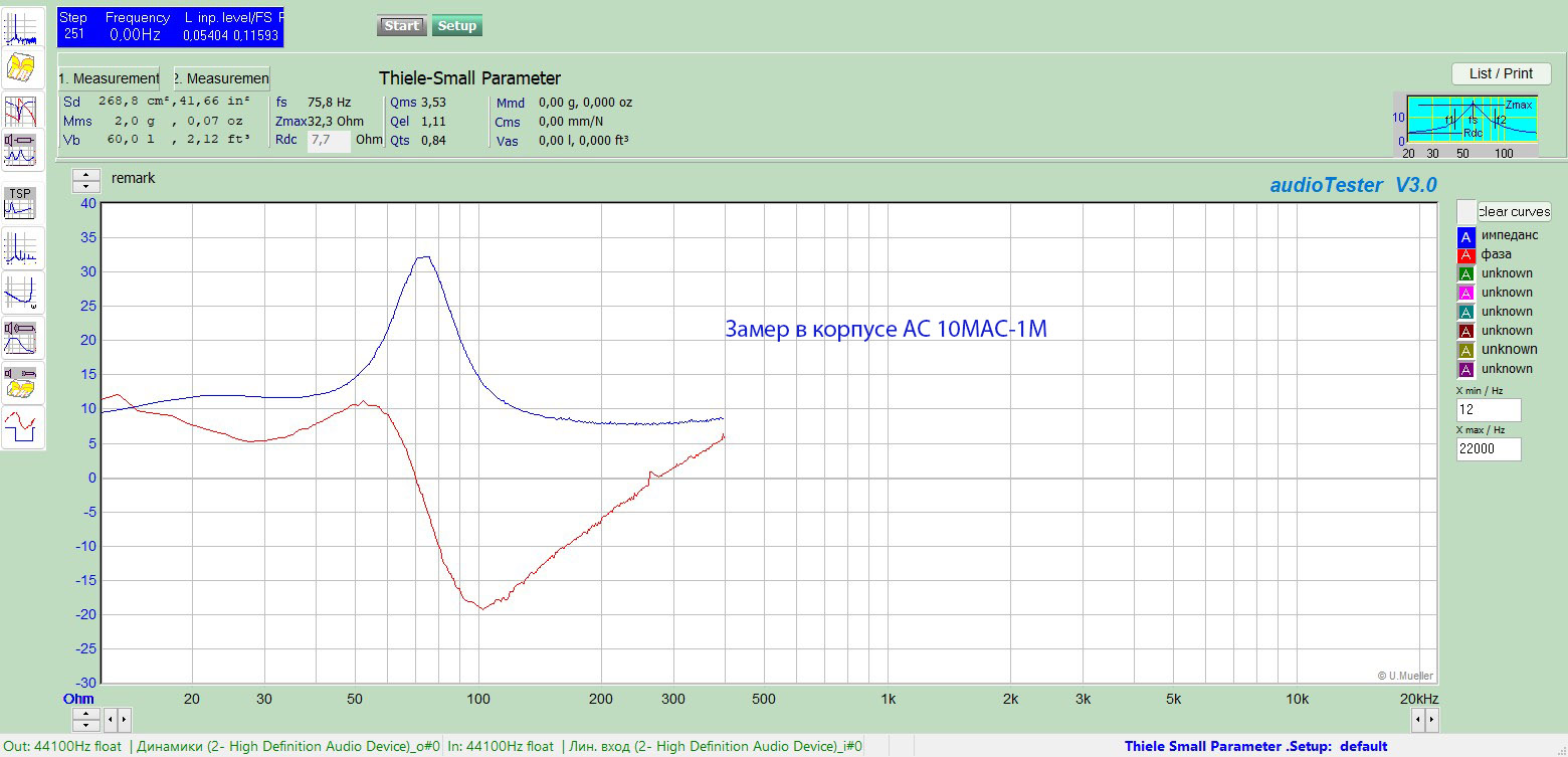

Тысячные доли цифр добротности дают в итоге звук, и ачх,которые измеряет микрофон, а там реальное разрешение как бы....не шибко большое.
По поводу непригодности измерения Qtc на дистанции- там включается дифракция и потери , плюс комнатная свалка, делающие измерения бессмыслицей.
6,959
7,208
254

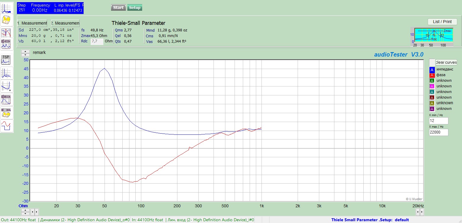

Qts измеряет LIMP без микрофона без дистанции, без влияния комнаты и делает это наиболее точно, попутно измеряя акустическую и электрическую добротность. Они тоже представляют интерес.
Программа разработана человеком, который разбирается в акустике, поэтому никаких тысячных в ней нет. Практически всегда это две значащих цифры, например, 0,44. То есть точность - единицы процента, что вполне разумно. Довольствоваться одной цифрой было бы слишком грубо, в программе - оптимум.
Точность метода микрофона - это в лучшем случае одна значащая цифра, две уже не получится. Для быстрой грубой прикидки вполне годится.
В большинстве случаев хватит и одной, но при расчете ящика для ФИ желательно знать не просто 0,4+-0,2 а 0,44+-0,02. Излишек всегда можно округлить в уме, обычно я так и делаю, подставляя в Спикершоп добротность несколько выше измеренной.
Понимаю, что свой вклад внесут и фильтр, и акустический кабель, и выходное сопротивление усилителя, если он ламповый. Но и LIMP может их учесть.
Кроме того, бывает что надо узнать и даже настроить добротность СЧ динамика, особенно при настройке ПАС. Тут уже Надо знать акустическую добротность так как фильтр может очень сильно изменить полную добротность собственно динамика.
LIMP позволяет это сделать легко и наглядно, с микрофоном это будет сделать сложнее.

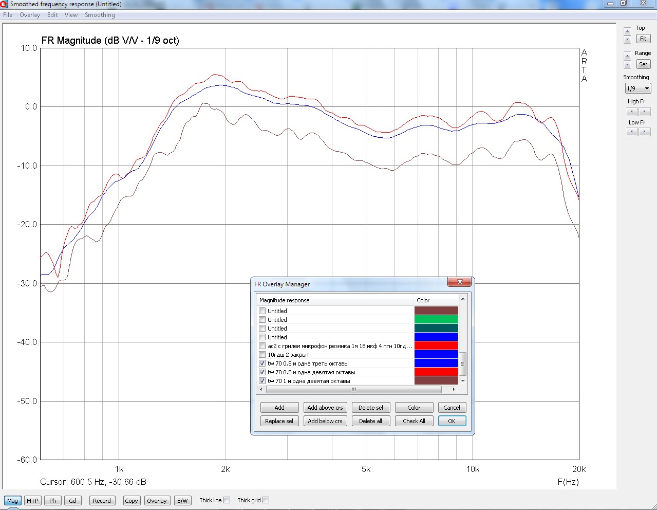

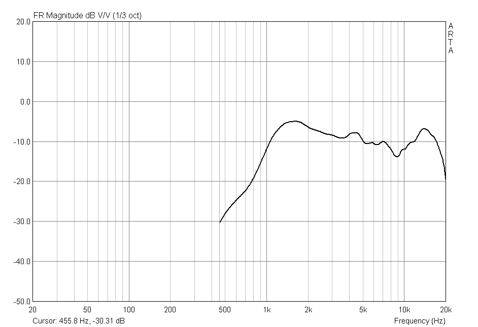

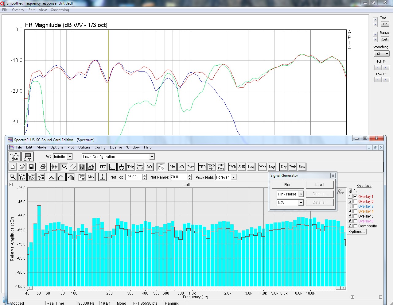

Всем здравствуйте.Вот сравнил измерения "артой" и "спектрой". Микрофон один и тот же.Расстояние 1 метр.Колонка "Нота", убрал 10гдш4, поставил 10Гд-30 и 3ГДШ-32.Двигаю детальки, как учил Александр и Сергей. По моему они выдают похожие результаты.На "арте" график 10гд-30 синим, 3 гдш-32 зеленым, красным "суммарная"
нота.jpg.
6,959
7,208
254
сравнил измерения "артой" и "спектрой". По моему они выдают похожие результаты.
ПОХОЖИЕ.
Опять надо объяснять про разные возможности?
ВременнОе окно, файл коррекции, фазы, водопады и так далее и тому подобное.
Одна программа заточена под СПЕКТР электрического сигнала, другая заточена под АКУСТИЧЕСКИЕ ИЗМЕРЕНИЯ.
Надоело, хоть кол на голове теши.

Сергей, я ведь не спорю.Просто я "спектрой" пользовался давно и больше именно для измерения усилителей. А "арту", благодаря Вам, применять стал недавно.Я просто сравнил для себя, ну и поделился.Наверное не надо было.
Всё верно. LIMP и ARTA тоже позволяют измерять четырехполюсники, как и Спектра, вернее - трехполюсники поскольку в LIMP должен быть общий провод. Но нет смысла это делать так как это "ниша" Спектры, она это сделает лучше.
Ведь есть ложка и вилка. Можно всё есть ложкой (вилкой сложнее, хотя китайцы умудряются есть суп вообще палочками), но лучше для каждого дела иметь свой инструмент.
Польщён. что отчасти благодаря мне. Как всегда, надо "набить руку", чтобы прилично получалось.
Но оно того стоит. Основная трудность в правильной методике измерения и оценке результатов.
Я воспринял это как подражание Гуру.
Не стоит слепо подражать другим. Он приспособился, ему удобно, всё понятно. Но другой будет многократно наступать на грабли, которые можно было обойти.
Я перепробовал кучу программ, все дают ПРИМЕРНО одинаковые результаты, но именно что примерно.
Для любителей нашего уровня ARTA оптимальна по ряду причин.
Не буду перечислять все, только одну.
Результаты и графики из разных программ плохо соместимы друг с другом, их трудно читать и оценивать. Разнобой ведёт к тому, что вообще ничего не понятно. Трудно сравнивать между собой.
Представьте. Все мы здесь говорим пишем на одном языке. Это удобнее. Трудно будет читать и понимать, если языков будет много.
Есть, конечно, исключения когда пишут коллеги, например, из Болгарии. Ясно, что мы прощаем им ошибки и стараемся излагать так, чтобы им было легче понять. Но это единичные случаи.
Если языков будут десятки, станет сложно.

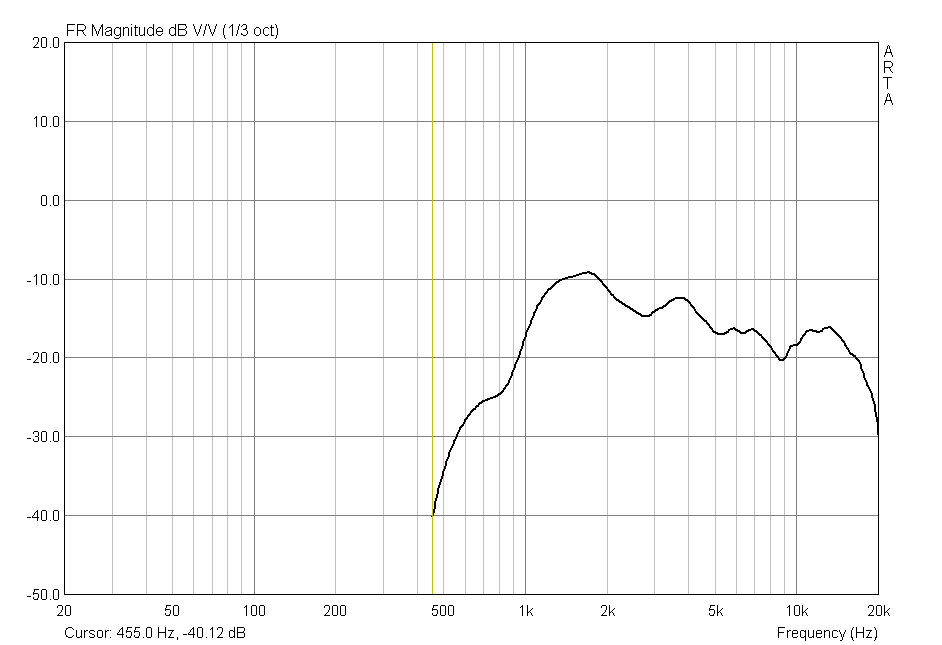

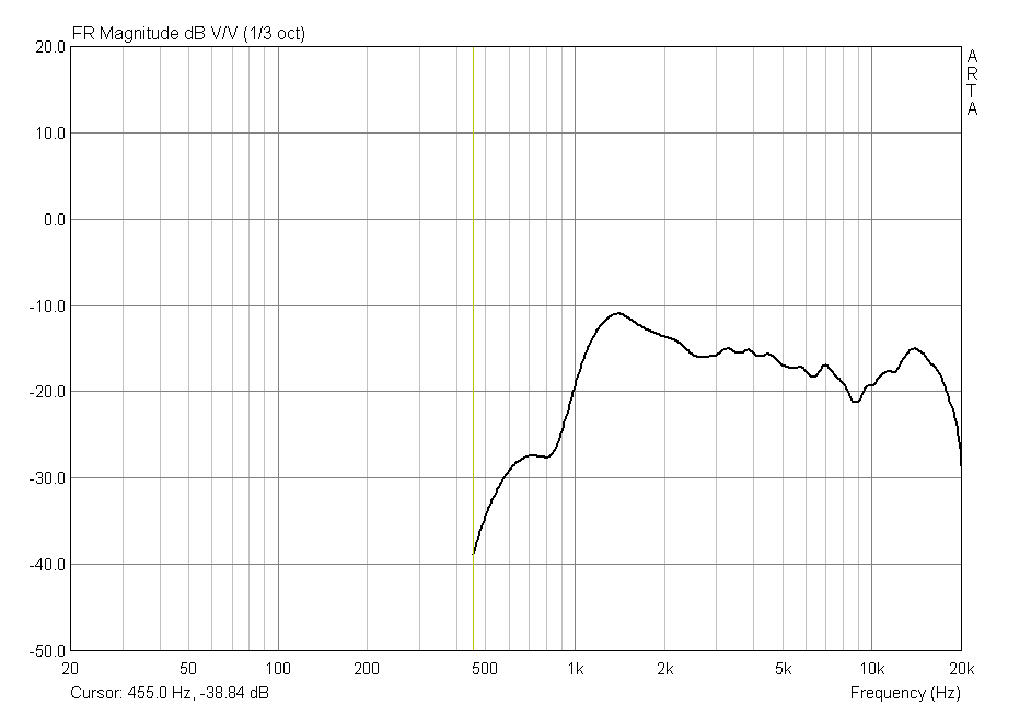

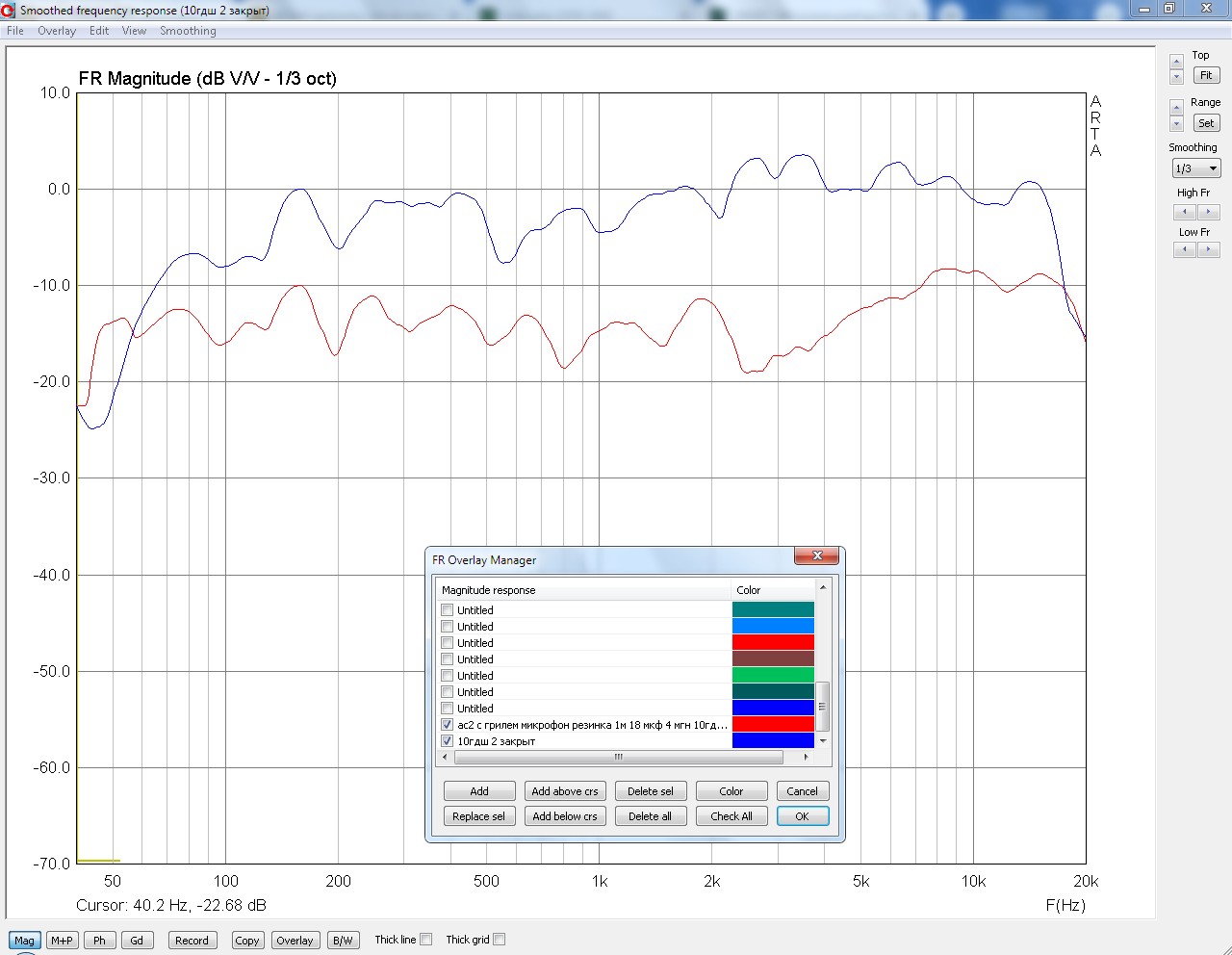

Вот я снимал ЧХ этой "Ноты" с родным 10ГДШ и сейчас крутил ее же с 10ГД-30 и 3ГДШ-32. С 10ГДШ низов совсем мало было (объем АС маленький) сейчас все таки получше звучит.Корпус конечно говно, но потренироваться сойдет.Я туда и 15гд-14 с проставкой пробовал ставить, все таки лучше звучит с 10 ГД-30.

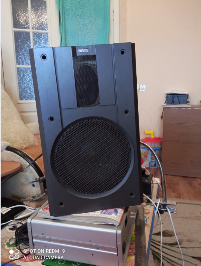

Какой объем? Для хорошего 10ГД-30Е надо минимум 18 литров ЗЯ, как в 10МАС-1М, получится 55-60 Гц, в меньшем объеме добра не жди. а у 10ГДШ и резонанс повыше, в общем, хочешь хоть какого-то баса, бери ящик побольше. Хочется в 18 литров баса побольше? Нужны другие динамики, например с хорошим 15ГД-17 будет 40 Гц. Диаметр поменьше - заметно?
Хочется того же баса в 9...10 литрах, надо взять динамик еще поменьше - 15ГД-14.
Если не читали, то прочтите известную статью Зотова про переделку 10МАС-1М.
Но получение баса в небольших ящиках от динамика с маленьким диффузором имеет свою изнанку.
Главное, чтобы щелей не было. На умеренной мощности сойдет и слабый ящик, особенно чтобы попробовать.
Если 15ГД-14, то обязательно ФИ и его настройка, это относительно баса. Если не бас, то тут начинаются фильтры...
АЧХ похоже с метра снимались? Попробуйте основную черновую работу делать с полуметра.
Потом можно с метра, двух, трех.
С полуметра влияние комнаты минимальное.
Ближе - могут быть проблемы из-за того, что два динамика на расстоянии друг от друга.
Можете проделать опыт. Снять с метра по оси пищалки или между пищалкой и НЧ, сохранить overlay, затем ближе на 20 см и до упора.
Получите семейство по которому будет ясно оптимальное расстояние.

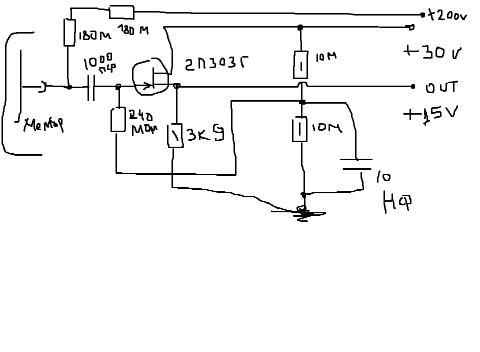

кондер М-101 как бы не нуждается в нём, как изначально ровный.
У кондёра должен быть корпус, который может работать на ВЧ.
Но дело даже не в этом. В отличие от электрета с питанием от батарейки, кондеру нужно совсем другое питание, усилитель, развязка и пр. Это создает кучу проблем. Зачем?
Нагрузочное сопротивление у него без усилителя какое?
Звуковая карта с малым входным сопротивлением годится?
И потом, я слабо верю в высоколинейные микрофоны не нуждаюшиеся в коррекции.
Не поверю, что занимаясь измерениями, вы не знакомы с устройством конденсаторного Брюля.
Потенциал мембраны +200в, емкость мембраны 30 пик. Нагрузка -0,5-1 Гигаом. Повторитель на лампе или полевике служит для согласования с входом звуковой карты.
Мой М-101 питается от преобразователя , тот питается от +5 в ЮСБ ноута или зарядки для телефона.берет 75 ма. Схемку преобразователя сочинил сам. Она оказалась проще и надежнее других.

Сергей, вот померил TW-70, пока без всяких коррекций с 0.5 м и с 1 м.
Поэтому и спрашиваю, чтобы видели все.
!!!!!!!!!!!!!!!!!!! Особенно нагрузка.
Привязка к сети не радует, "Крона" не потянет.
Ноутбук, как батарейка, выручает.

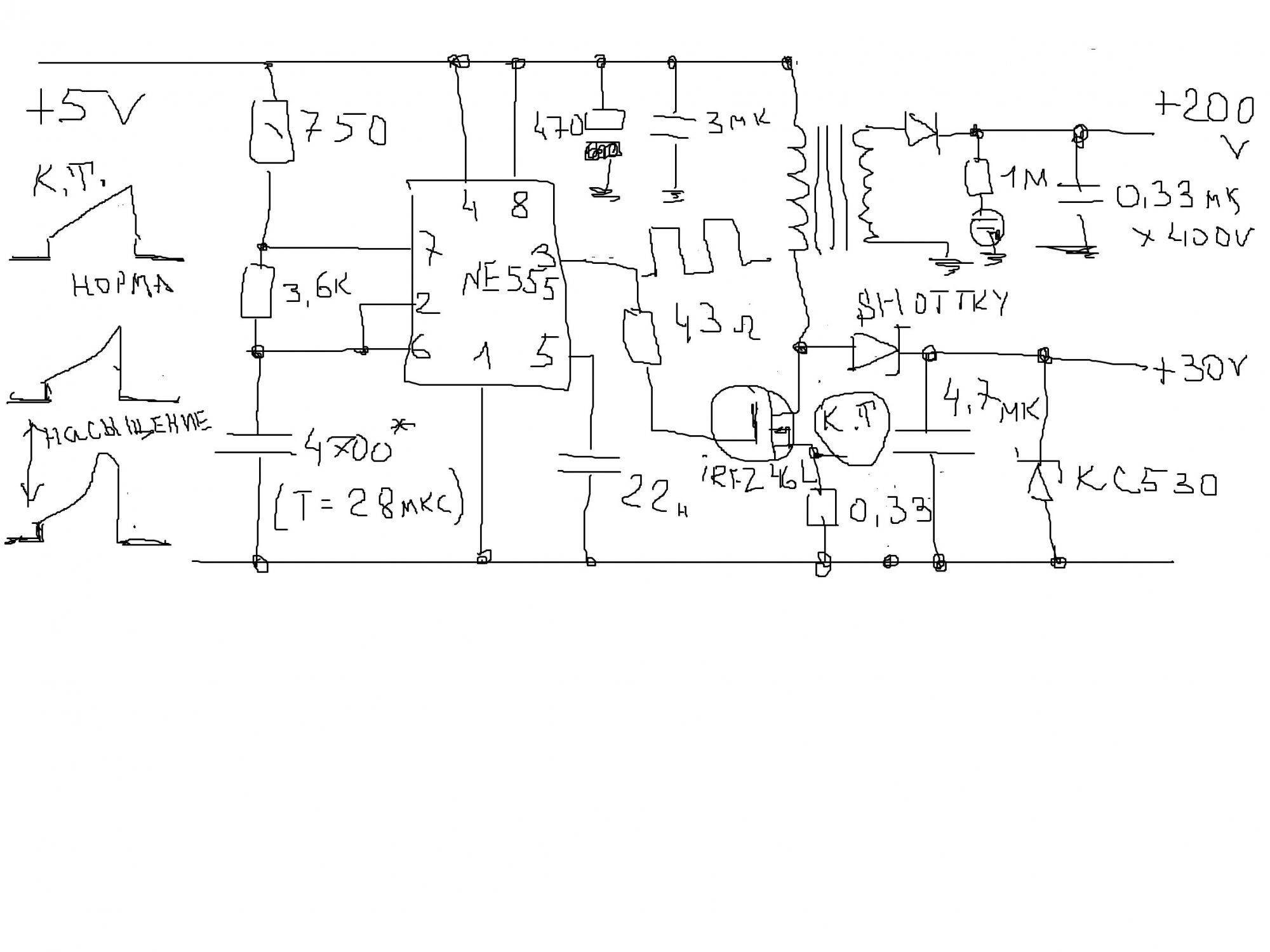

Изначально преобразователь с неизбежно высоким уровнем помех для совместной работы с чувствительным и чудовищно высокоомным устройством, напрягает.
Моё уважение. Штатную схему боюсь даже смотреть.
Резисторы по 180 и 240 МЕГАом - это сильно!!!
У КП303 на память утечка есть какая-никакая, он вроде не предназначен для 240 МЕГАом в затворе. Монтаж много магаомных цепей тоже имеет свои особенности о которых 99,9% здесь присутствующих и не слышали.
Нет, я ничего против не имею, но это не для "простых лягушек" (см. "Марья-искусница"), начиная с микрофона, это для избранных.

P.S. Кстати, раз речь о 555, вот ссылка, как добавив один резистор, получить от него меандр.
Сергей, вот померил TW-70, пока без всяких коррекций с 0.5 м и с 1 м.Посмотреть вложение 33585
Гм. Я просил опыт: 100-80-60-40-20.
Будет видно, что по мере уменьшения расстояния, линия сначала оищается от дрожания т. к. отсеиваются отражения, затем искажается.
На мой взгляд (и ЗДЕСЬ я в явном меньшинстве, главное рабочее усреднение 1/3. Оно позволяет очистить сигнал от помех, лучше видны закономерности.
Другой бзик у меня - масштаб по вертикали 70 или 80 дБ, а по умолчанию всегда 50. Пришёл эмпирическим путём).
На скорую руку нашел две картинки с TW-70, делал для себя, рабочие, не записал,но скорее всего в корпусе 10МАС-1М. Прошу не считать за эталон!!
Это с 20 см.
Это с 50 см по оси.
Родимые пятна: холм на 1,5 кГц. Это не недостаток, фильтр его убирает.
Горб в области 14...15 кГц. тоже не недостаток, а особенность - придает звонкость.
Нет исходников,не могу сделать оба на одной картнке. Видно, что есть небольшая разница.
Думаю, динамик мал, поэтому и с 20 см можно его измерять.
И на закуску с 50 см в 30 град от оси
555й и гонит меандр, скважность -резисторы с левого края схемы.
Это с 20 см.
Это с 50 см по оси.

Пик на 12-13 килах у вас излишне вежливый. Там на деле больше.
Нет. В типовой схеме два резистора, а нужно три.
Статью по ссылке не проверял потому что не люблю эту микросхему, отчасти именно потому что она не выдает меандр, поэтому предпочитаю КМОП с транзисторами.
Ну это без фильтра и масштаб у меня соответствующий, потом это зависит от условий измерений, да и 6...8 дБ не так уж мало.
Но два фамильных отличия должны быть:
- подъем снизу, как у 2ГД-36 который компенсирует фильтр,
- холм между 10 и 20 кГц, который лучше не трогать.

Насчет кривого меандра все так. делал иную схему, но в принципе , идеальная скважность 50 на 50 не имеет значения. Точнее, она влияет на время накачки тока в катушку, а оно завязано на индуктивность катушки и поехали.....Проще сделать меандр и к нему привязать остальное.
До этого пользовался другим питанием для микрофона, делал инженер какой-то. И всегда я думал, почему питание такое горячее. Оказалось, ключ транзисторный , работающий на трансформатор, большую часть времени был открыт, пожирая дикий ток, а прикрывался на короткие иголочки . Сделал как надо, сейчас все холодное и работает и тока не просит .

Определить резонанс НЧ динамика можно даже на глаз.
Обязательно достать его из корпуса, подключить к выходу усилителя. На вход УНЧ подать сигнал, удобнее всего - программный генератор компьютера, с выхода звуковой карты.
Уровень такой, чтобы диффузор заметно колебался, но без фанатизма. Менять частоту от 20 до 100 Гц. Максимальное колебание на частоте резонанса.
Точно на глаз трудно определить, будет видно - 30Гц или 70 Гц. В первом случае - отлично, во втором - хреново.
Совсем на глаз не стал определять, решил пойти немного другим путем. Попробовал измерить резонансную частоту 10ГД-30Б с помощью самодельного кабеля( с резистором) на вход и выход зуковой карты , и программы AudioTester . Достал НЧ из корпуса, отпаяв контакты , но правда, сам динамик остался на снятой лицевой панели ( и в этом возможна моя ошибка), по идее его надо полностью " в воздухе" замерять. Также замерил в корпусе, не знаю так можно замерять, или это полная ерунда?
Раз НЧ маловато, скорее так и есть - слабый магнит и задубевший подвес.
Похоже, что так и есть.
    202.3 KB · Просмотры: 130
    233 KB · Просмотры: 141
Резонанс на воздухе, это одно. Резонанс в ящие это другое. Меряем на воздухе.

решил пойти другим путем. с помощью программы AudioTester . не знаю так можно замерять, или это полная ерунда?
Правильно. Полная ерунда.
Зчем брать это говно мамонта, если есть программа LIMP которая на голову лучше? На худой конец можно и с одним резистором. Но Vas определить одним измерением нельзя. Нужно два - без корпуса и в корпусе.
Как с LIMP работать - сто раз написано, в том числе и на этом сайте.
Измерения Qts и Fs - только голого динамика без ящика.
Если уж измерять, то все три параметра, вместе с Vas.
Этого достаточно, чтобы в Speakershop прикинуть нужный ящик.
Условно самый важный параметр - Qts. По нему можно сказать для какого оформления годится динамик - ОЯ, ЗЯ или ФИ. Остальные параметры нужны для уточнения размеров ящика и его настройки.
Но для основной массы этих динамиков известно, что оптимально и без настройки - ЗЯ на 20...40 литров.
Измерения дадут возможность заранее, без распилки дров, узнать что из этого динамика можно получить.
Кстати, важная особенность 10ГД-30 в том, что крепить его в ящике лучше изнутри, как сделано в 10МАС-1М.
Прекрасно. 50 герц на воздухе, 73 в ящике 18 литров. 73 делим на 50, = 1,46. Это в квадрат и минус единица. 1, 32. Вот, во столько раз экв объём динамика больше объёма ящика. Итого, 18 умножаем на 1, 32 , получается 20 литров.
Проверяем сами себя. 20 делим на 18, =1, 13. Плюс единица, равно2, 13. Корень из 2, 13=1, 46.
Вот, в 1, 46 раза и добротность динамика и резонансная частота уедут вверх. И ежели предположить, что добротность в ящике у нас единица, то добротность динамика на воздухе, Qts, равна 0,68. Что оччень похоже на правду.
