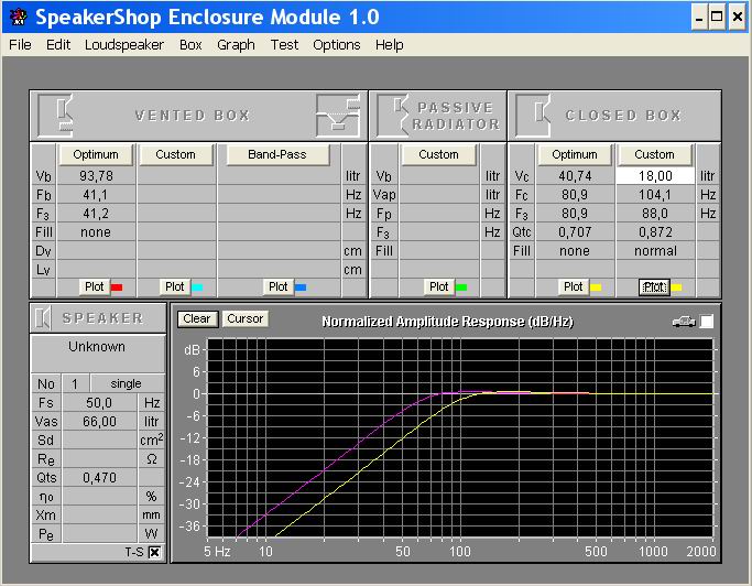

Подбирать и прикидывать для динамиков новый ящик я уж точно не буду.
ЗЯ позволяет менять объем ящика в очень широких пределах с минимальной разницей в результате.
Это очень хорошо для конвейера - почти все динамики будут играть почти одинаково.
Мне пока лишь надо узнать -исправны ли, годны ли эти динамики, или уже можно их - на помойку.
Это лучше всего определить включив и послушав.
Но 10ГД-30 не широкополосники, хорошо или плохо - будет зависеть от второго динамика, и здесь 3ГД-31 слабое звено. Если уж ковыряться, то имеет смысл заменить его на 2ГД-40, 2ГД-38 как у Шорова в "Радио". Но только одинаковые динамики в правом и левом канале.
Если возиться нет времени или желания, то штатные 3ГД-31. Бухтеть будет, и ладно.
Если резонанс всё-таки 50 Гц, ну результат будет похуже штатного, но не намного за счет того что это ЗЯ. Вот прикидка в Спикершопе.

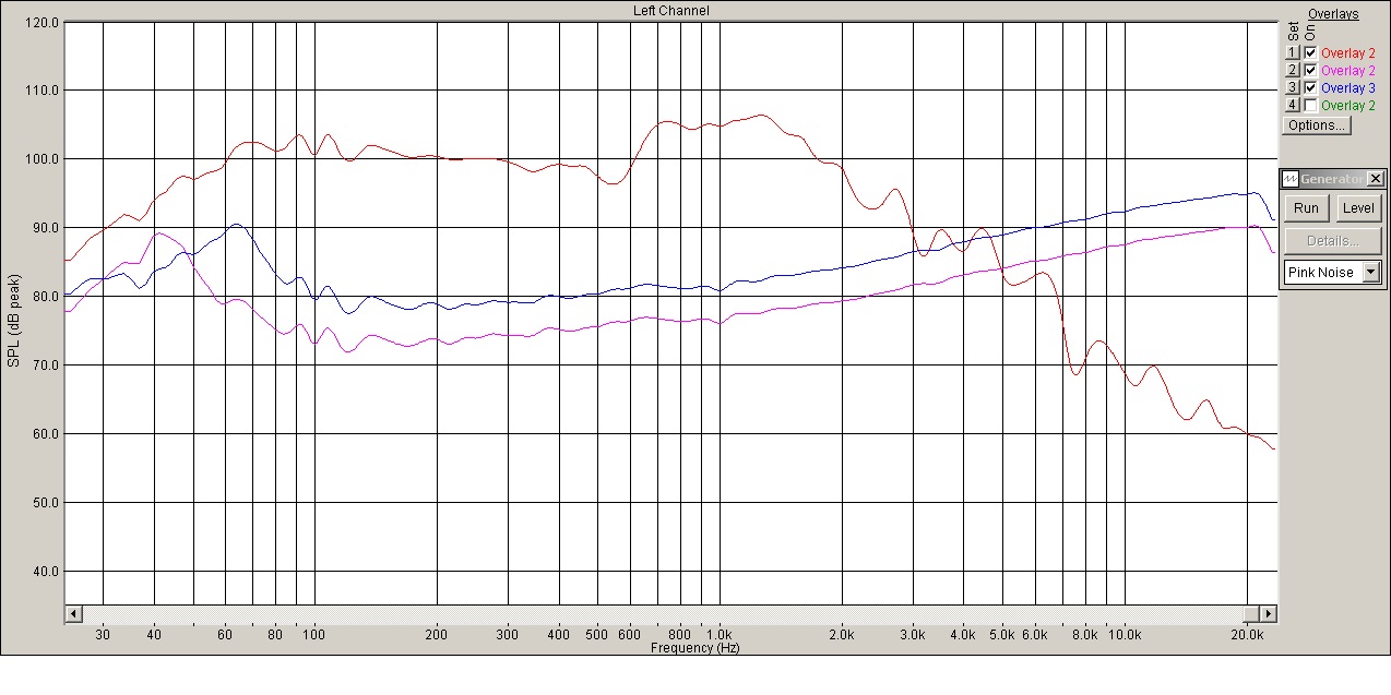

Желтая линия по вашим измерениям, сиреневая с заменой резонанса на 32 Гц. Сразу отмечу, что так делать нельзя т. к. изменятся и другие параметры, и разница между графиками будет намного меньше.
Значит у вас получится 70...80 Гц по -6 дБ, а у правильного динамика 50...60 Гц. Разница заметная, но не убийственная.

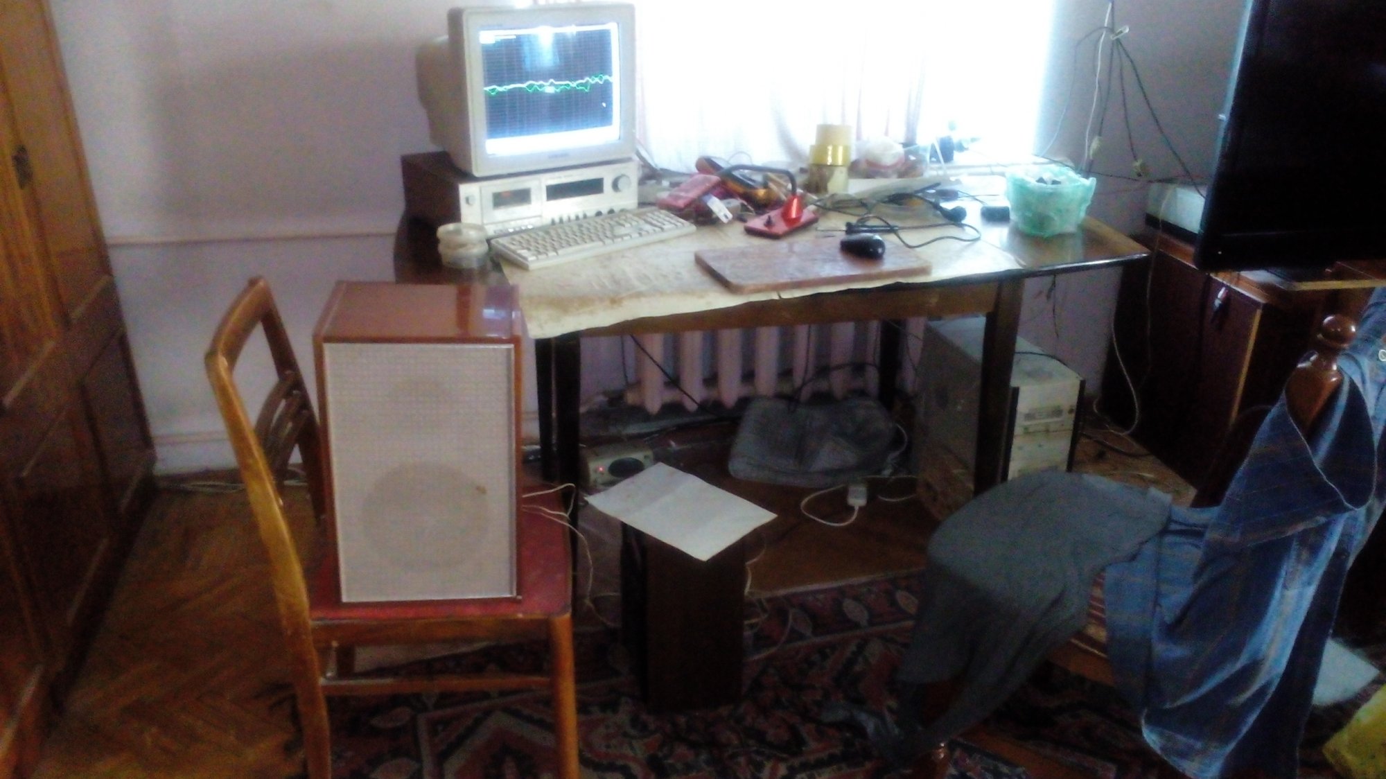

Сейчас задача добавить НЧ , собственно интересны мнения и опыт про панель акустического сопротивления. Стоит ли оно того.
Надо поставить колонки ниже. ВОзможно тогда и появятся НЧ.Слишком высоко они стоят,судя по фото.Вниз и по углам,чуть развернув на слушателя.
1 Апр 2022
USSR
город на Целине
Алексей
Поэтому в 10МАС-1М и ставили все подряд динамики.
Колонки не бухтят, а наоборот играют детально, чисто. Даже несмотря на узкую направленность 3ГД-31 ,и неправильное (под потолком) размещение АС, хоть бегай себе по комнате ,дискомфорта нет. Это за счет сделанного понижения сопротивления резистора на ВЧ. Об этом писал выше. Если же поставить АС как положено на уровне головы, то звучат приятно на слух, детально и прозрачно. Ну, как я понял, НЧ динамики еще имеют право на жизнь , несмотря на возраст, конечно уступая штатным ,удачным экземплярам. Для вечернего прослушивания ,не беспокоя соседей вполне годные АС
Знаю, что так нежелательно ращмещать, а стоят высоко, потому ниже, что на уровне слушателя ,стоят другие АС (Вега-105-1, с которыми сравнивал эти 10МАС в предыдущих сообщениях). Рядом разместить 4 колонки нет возможности.

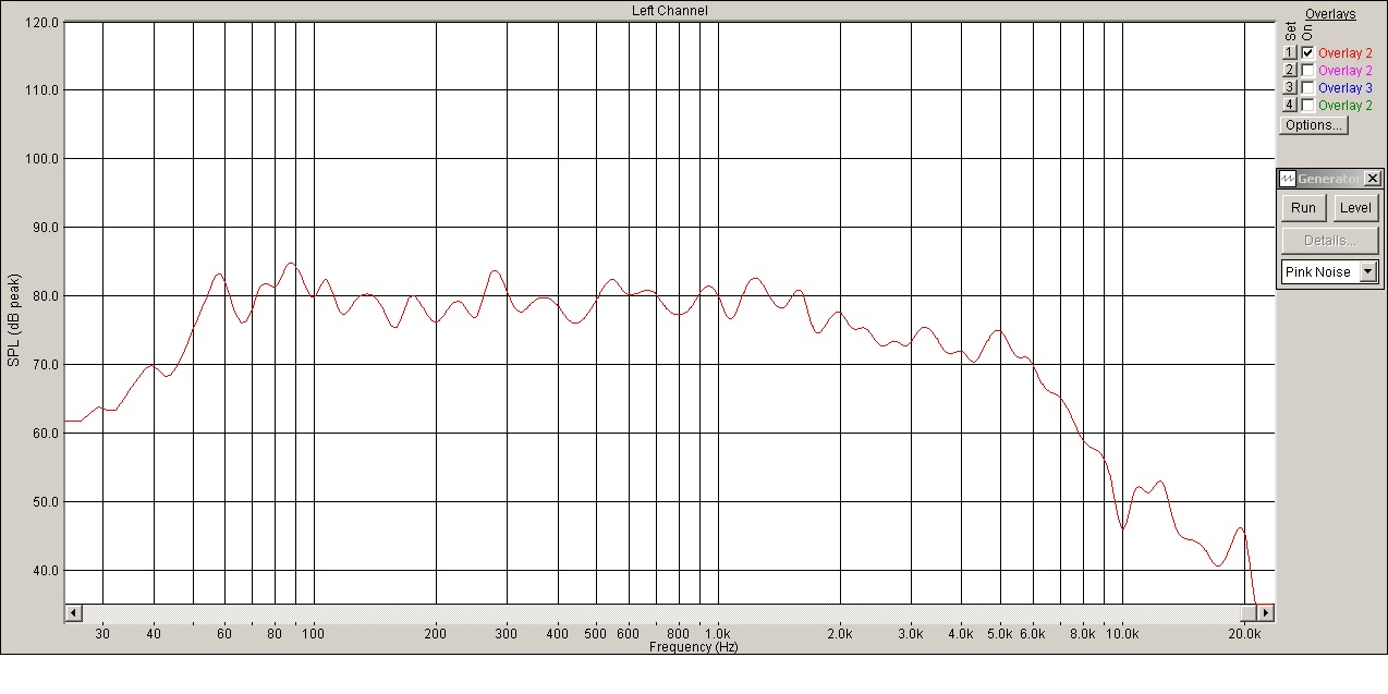

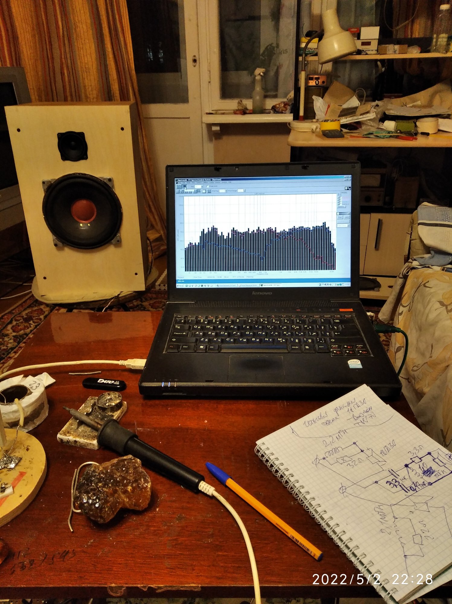

Схема та же, по #469, но более тщательно произведены измерения.
28,303
13,620

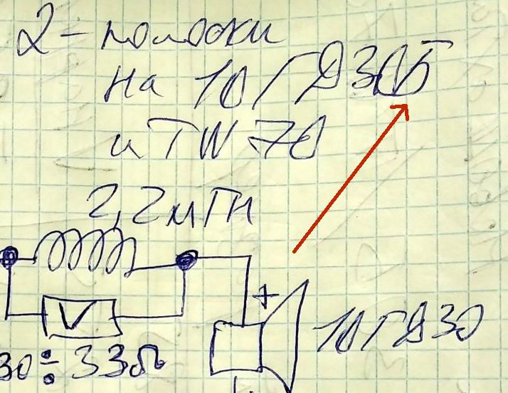

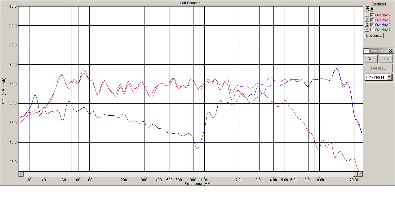

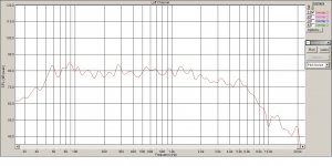

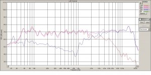

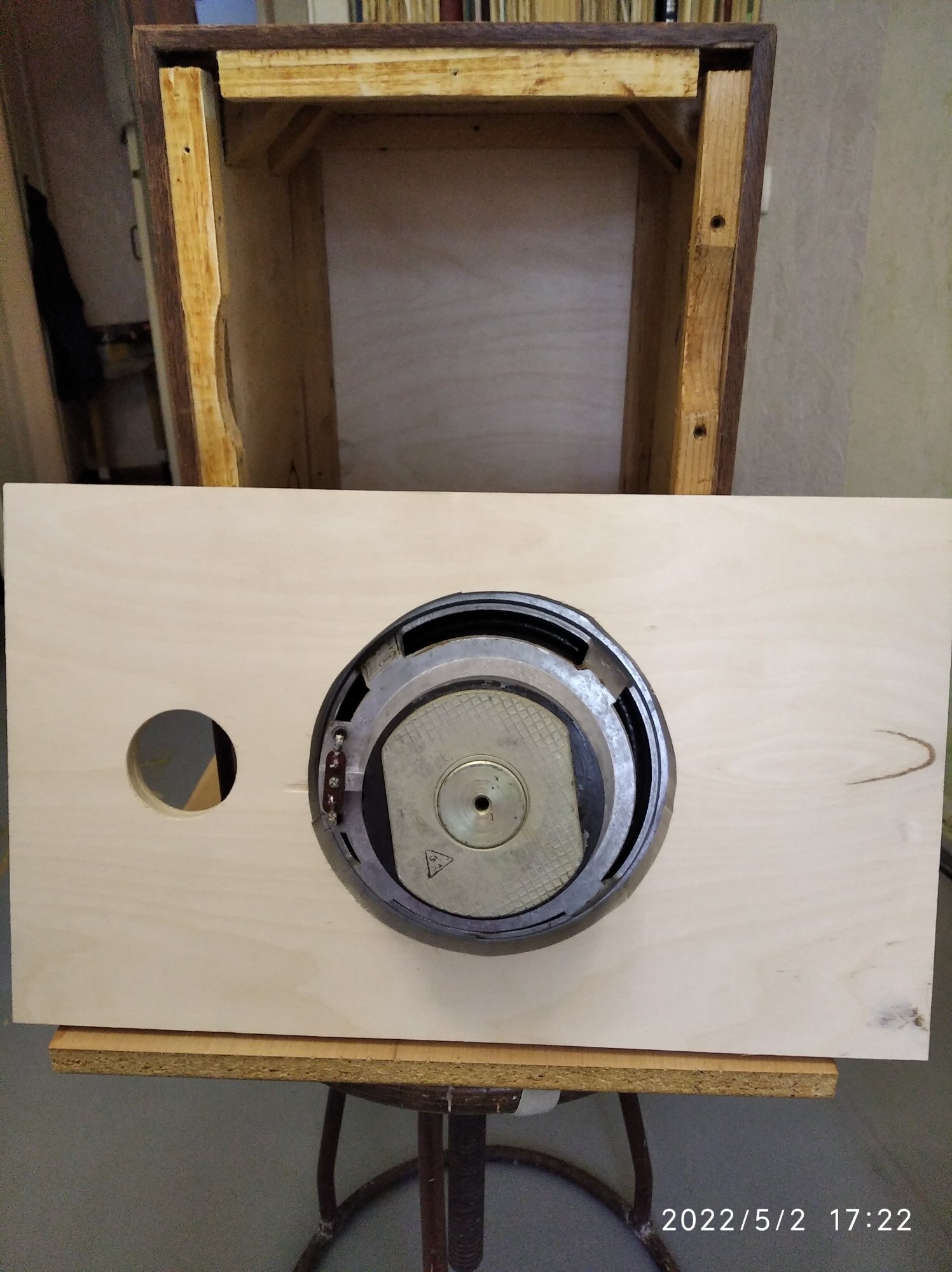

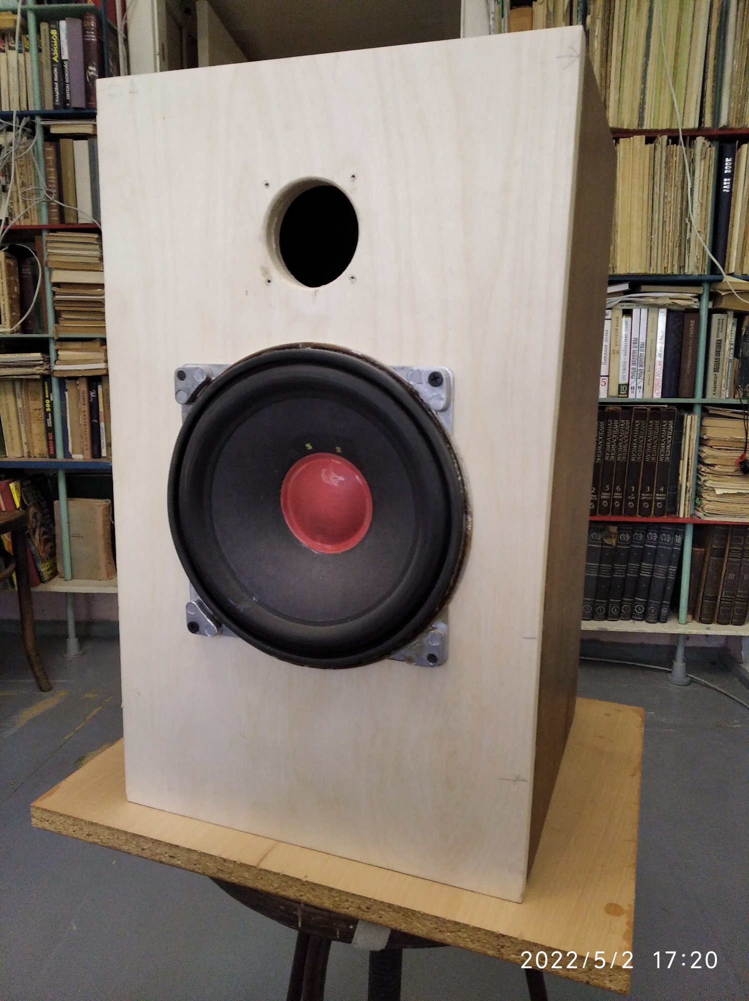

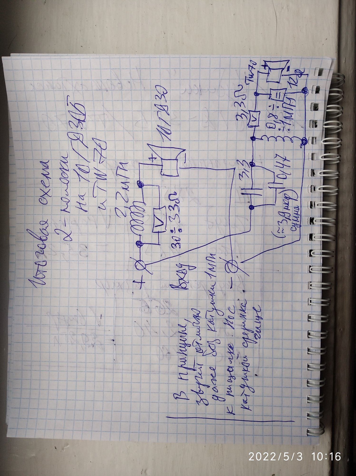

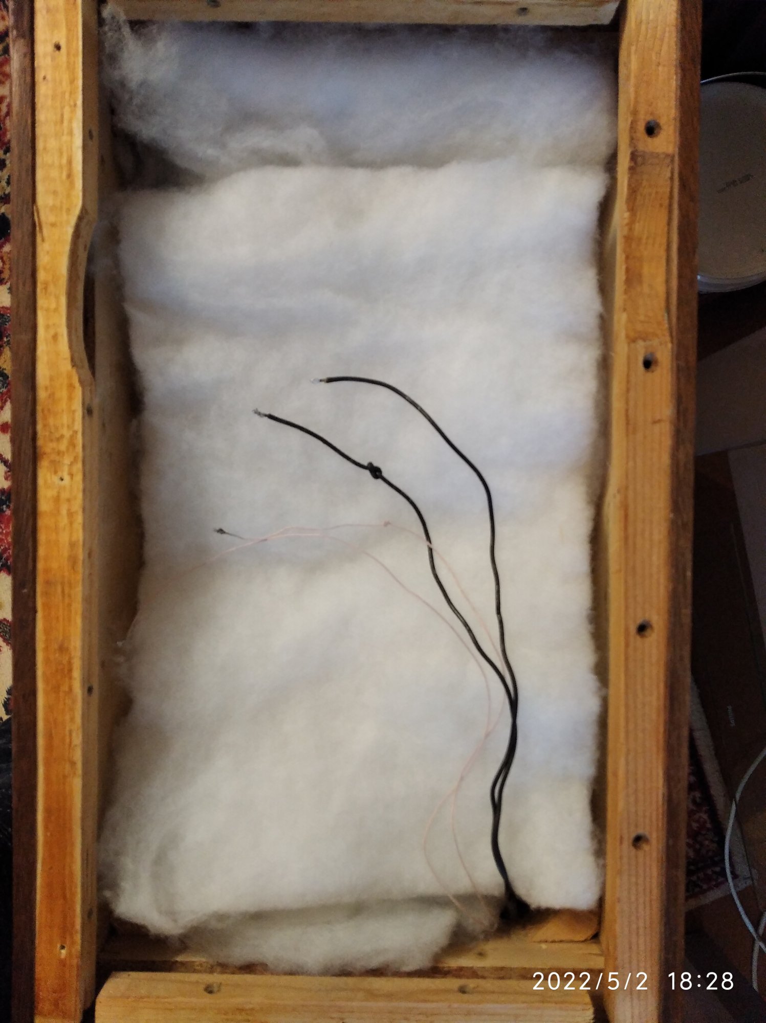

Могу лишь грустно привести свою картинку колонки на базе 10ГД30 и TW70 в ящике на 30литров. Мне и владельцу колонок звук понравился, на разных треках. И ачх ровная.
IMG_20220503_101641.jpgIMG_20220502_172215_1.jpgIMG_20220502_182841.jpgIMG_20220502_172027.jpg

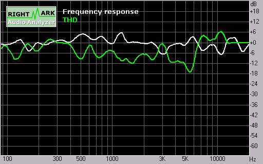

Ачх

Ну, за забором то и лес плохо виден.:)
RMAA хорош для усилителей, здесь уже приводили разницу, лучше Lspcad, Rew, Atta.

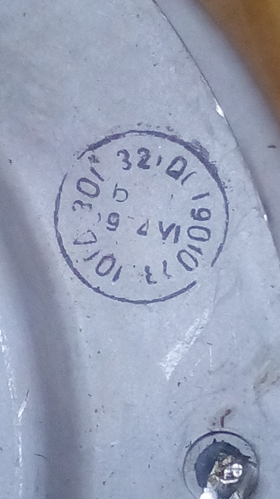

1) Оформление - ЗЯ?
2) Можно узнать T-S параметры этого 10ГД-30Б?

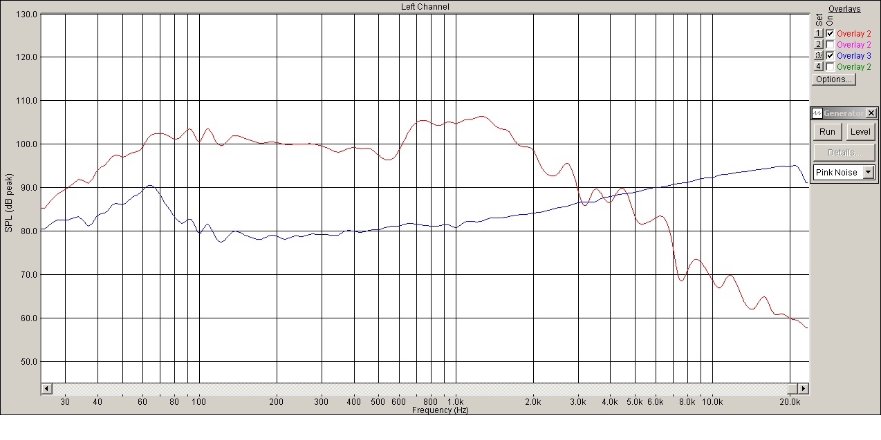

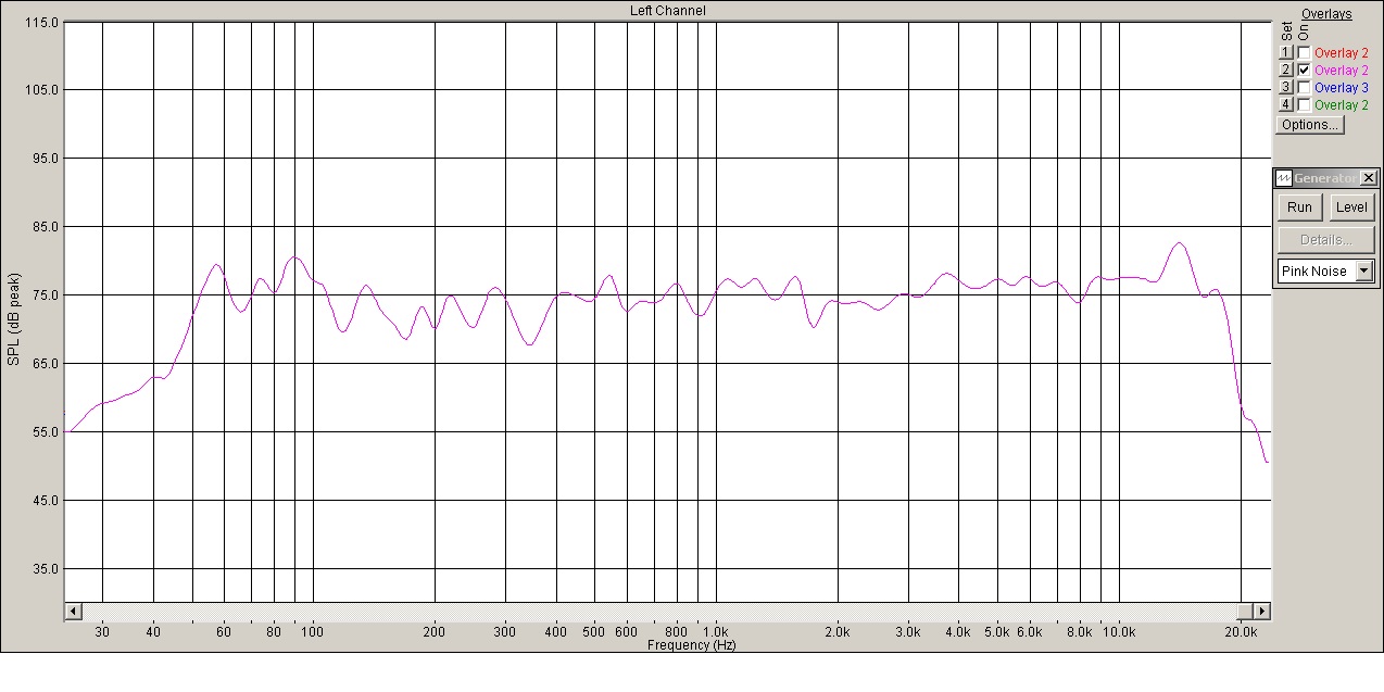

Для вас сделаю усилие, увижу ачх этих колонок.По возможности перетяну сюда.Ждите.
Спасибо. Специально делать ничего не нужно, а если подвернётся - интересно и надеюсь, не только для меня.

На ачх в ближнем поле в ящике видно, что выброс на резонансе вежливый, добротность в районе единицы, значит, до помещения в ящик она была примерно 0,56.
Резонансная 40, в ящике 64 гц. В ящике отдача на резонансе 64 гц равна полке, то есть добротность единица. Коэфф альфа(подпрыг добротности и резонанса в ящике) = 64 на 40 , плюс 1 и корень. Корень из 2.6 , будет альфа.

Скажите,вас убеждает приведенная ачх динамика 10ГД30Б , уже с фильтром и в паре с пищалой? Можно вычеркнуть эти динамики из вашего черного списка или это мне такая везуха?
6,952
7,208
254
Я НИСКОЛЬКО не сомневаюсь в Вашей АЧХ, но пока это единичный случай, который может быть исключением и везением. Если такое "везение" будет повторяться, значит просто не повезло мне. Поэтому и интересна статистика.
